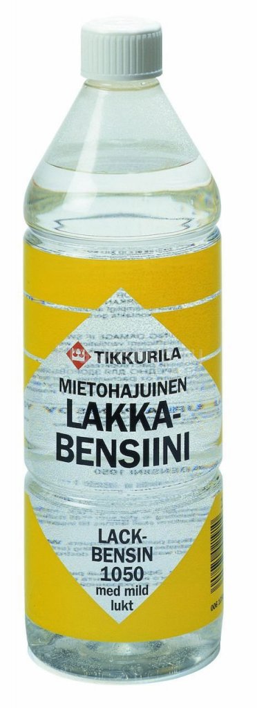

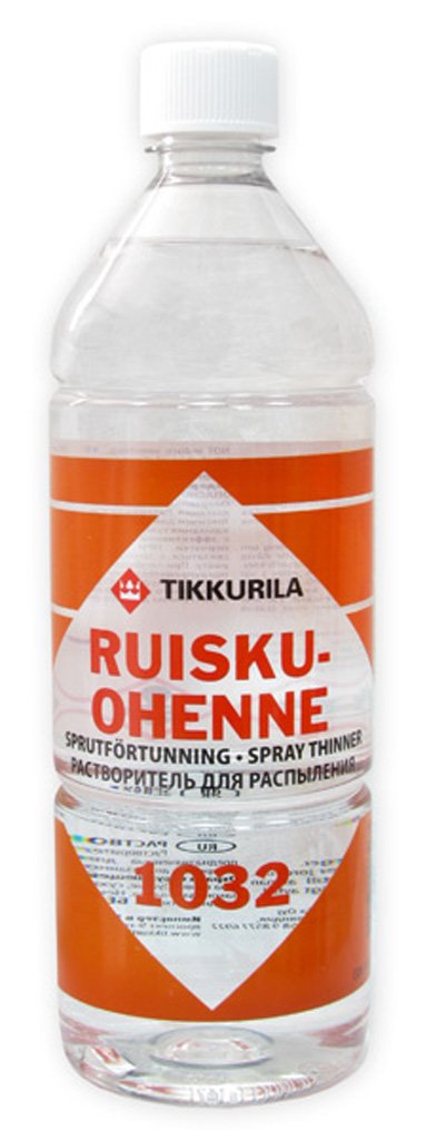

Balu26 486 Опубликовано 24 Sep 2019, 19:51:18 Жалоба Поделиться Опубликовано 24 Sep 2019, 19:51:18 Поддержу коллег, смывка и эмаль тамийная отлично стирается Уайт-спиритом от Tikkurila 1032 и 1050, но использовал только с крышками с зашитой от детей (те на которые надо надавливать и откручивать), они с приятной отдушкой. А которые с обычной крышкой в магазине отсоветовали брать, говорят воняет безбожно. Ну как то так Ссылка на сообщение Поделиться на другие сайты
cuba_13 3616 Опубликовано 24 Sep 2019, 20:02:09 Жалоба Поделиться Опубликовано 24 Sep 2019, 20:02:09 Я тоже от Тиккурилы - желтая банка. Ссылка на сообщение Поделиться на другие сайты
