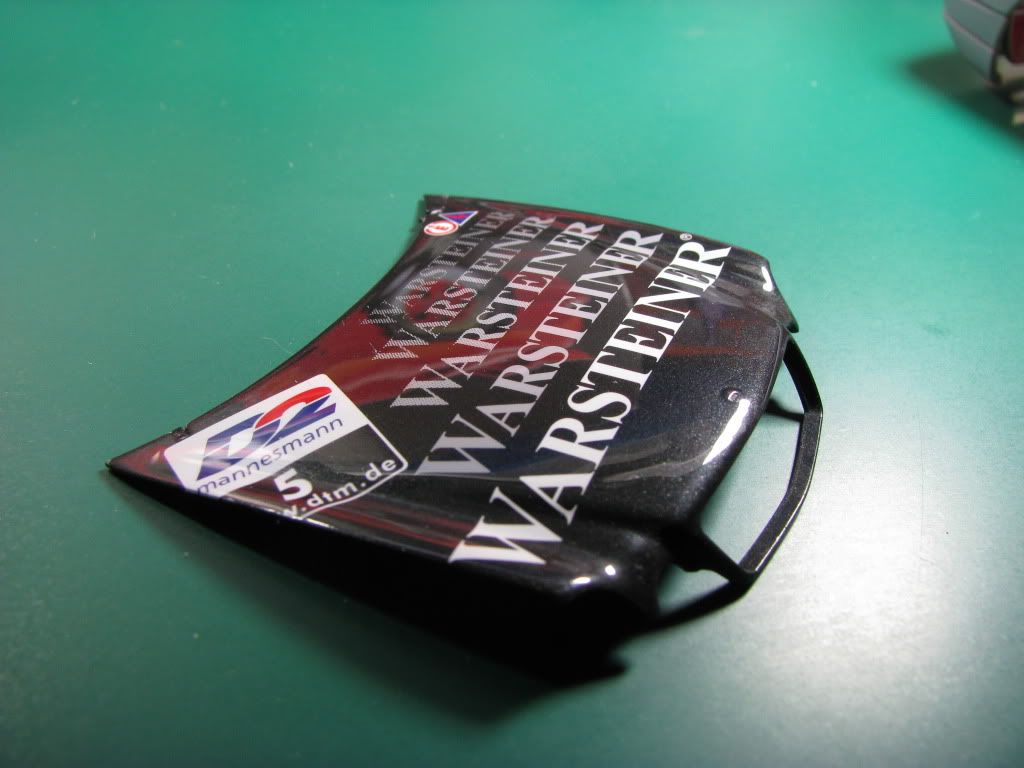

Barabakin 61 Опубликовано 6 Dec 2012, 17:15:39 Жалоба Поделиться Опубликовано 6 Dec 2012, 17:15:39 (чет я седни нервный) А как Выдумаете можно что-то понять по фото? Я вижу что крыша там чет блестит. Борт темный. Все остальное балкон. Информативности у фото ноль. Простите за столь резкую критику. Но с таким же успехом можно было в темноте на вытянутой руке фотографировать. Я не знаю каким лаком Вы пользуетесь но, из личного опыта, слои от лукавого. Сугубо ИМХО конечно. Любой слой можно выровнять и отполировать до "кошачьего" блеска если не ленится. Я не понимаю зачем слои, если все равно потом тереть наждачной шкуркой и выравнивать поверхность. Нарастите за один раз слой и не мучайтесь с многоразовым подходом к модели. Я больше скажу. Что бы последующий слой держался на предыдущем его нужно "заматировать" шкуркой. У лаков как правило механическое сцепление с поверхностью. Слои лака между собой химически не соединяются. Так зачем тогда слои? Спросите у любого автомаляра во сколько слоев он кладет лак. Один! Максимум два если нужна "перетирка" поверхности. Даже в инструкции к достаточно популярному лаку ЗЕРО дают два слоя с разницей в 5 минут. При этом идет речь о первом легком слое. Перестраховка на предмет декалей. В Вашем случае абсолютно лишняя. Так зачем "слои" ? .....:"У лука есть слои. И у огров есть слои...."Простите за довольно резкий пост. Наверное накипело. Ничего личного. Всего лишь желание помочь.И не один надо, а несколько. Тем более что лак 1к. Сергей. При всем уважении. Не стремлюсь обидеть но ЗАЧЕМ еще слои? Что такого особенного в 1к лаке, что ему нужны слои? Я серьезно стремлюсь понять. Спрашиваю не из желания постебатся. Ссылка на сообщение Поделиться на другие сайты
avto_model 1 Опубликовано 6 Dec 2012, 17:24:20 Жалоба Поделиться Опубликовано 6 Dec 2012, 17:24:20 Barabakin, при первой попытке положить в один слой а т.е. нормальное кол-во нанести, лак поднял краску. Еще слои нужны потому что большая усадка лака из баллона. Тоже ИМХО. Ссылка на сообщение Поделиться на другие сайты
Barabakin 61 Опубликовано 6 Dec 2012, 17:32:32 Жалоба Поделиться Опубликовано 6 Dec 2012, 17:32:32 Если поднимает краску то слои не спасение. Но если нет желания и финансов менять лак, аэр, балон и прочие причиндалы то нанести на одну сторону легкий слой. Потом на другую. Потом на крышу и гарантирую, что к тому времени первая сторона подсохнет до состояния "подбавь газку". А усадка это даже хорошо. Не зальете модель и расшивку при всем желании. Но ради доказательства я готов снять видео, ну например с мотиповским лаком (он у нас продается) на кошке и показать и полировку, и один слой. Ничего сложного и мегазаумного в этом нету. Предлагаю опять же не из желания постебатся, а показать на практике "How-to". Кстати. Давно тут делалось видео о покраске кузова. Попробую поискать. Не помню кто были те герои, но именно по этому видео я учился красить и очень многое для себя открыл.Нашел.Этим парням большое спасибо. Автор и исполнитель - Кириллов Дмитрий aka DoktorОператор - Богданов Александр aka BogdanМонтаж, публикация - Нерадков Михаил aka Michael_XIII Ссылка на сообщение Поделиться на другие сайты
Kushikimi 34 Опубликовано 6 Dec 2012, 17:41:13 Жалоба Поделиться Опубликовано 6 Dec 2012, 17:41:13 Что бы последующий слой держался на предыдущем его нужно "заматировать" шкуркой. У лаков как правило механическое сцепление с поверхностью. Слои лака между собой химически не соединяются. Так зачем тогда слои? Спросите у любого автомаляра во сколько слоев он кладет лак. Один! Максимум два если нужна "перетирка" поверхности. Даже в инструкции к достаточно популярному лаку ЗЕРО дают два слоя с разницей в 5 минут. При этом идет речь о первом легком слое. Перестраховка на предмет декалей. В Вашем случае абсолютно лишняя. Так зачем "слои" ? .....:"У лука есть слои. И у огров есть слои...."Евгений, вы все верно написали, но! это все для 2к лаков, которые не дают усадки, и которыми автомаляры и пользуются. 1к лак, по сути, такой же как и краска, и он имеет свойство усаживаться. Вы ведь краску не льете одним слоем, вы наносите ее в несколько слоев? Ссылка на сообщение Поделиться на другие сайты
valek 1650 Опубликовано 6 Dec 2012, 17:44:46 Жалоба Поделиться Опубликовано 6 Dec 2012, 17:44:46 Жень, именно так я лачил свою ферру. Сухой слой, а потом по сторонам в несколько кругов. Тут главное без фанатизма заливать. А то на супре у меня деки подняло и подтек вышел, но это я сам виноват. Лак был один и тот же. 1к евроколор. Было бы круто, если бы ты сделал видео с мотипом, я очень хотел бы посмотреть. Ссылка на сообщение Поделиться на другие сайты
yura1961 3912 Опубликовано 6 Dec 2012, 17:50:29 Жалоба Поделиться Опубликовано 6 Dec 2012, 17:50:29 Женя ,ну что ты так разошелся .У каждого своя технология .Я наношу только один слой, правда пользуюсь только 2к лаками (кстати второй слой 2к лака как раз и дает шагрень) .А кто то и 2к лаки умудряются наносить по несколько сухих и мокрых слоев. Ссылка на сообщение Поделиться на другие сайты

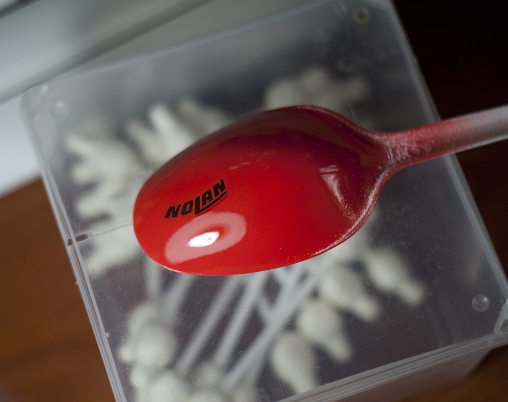

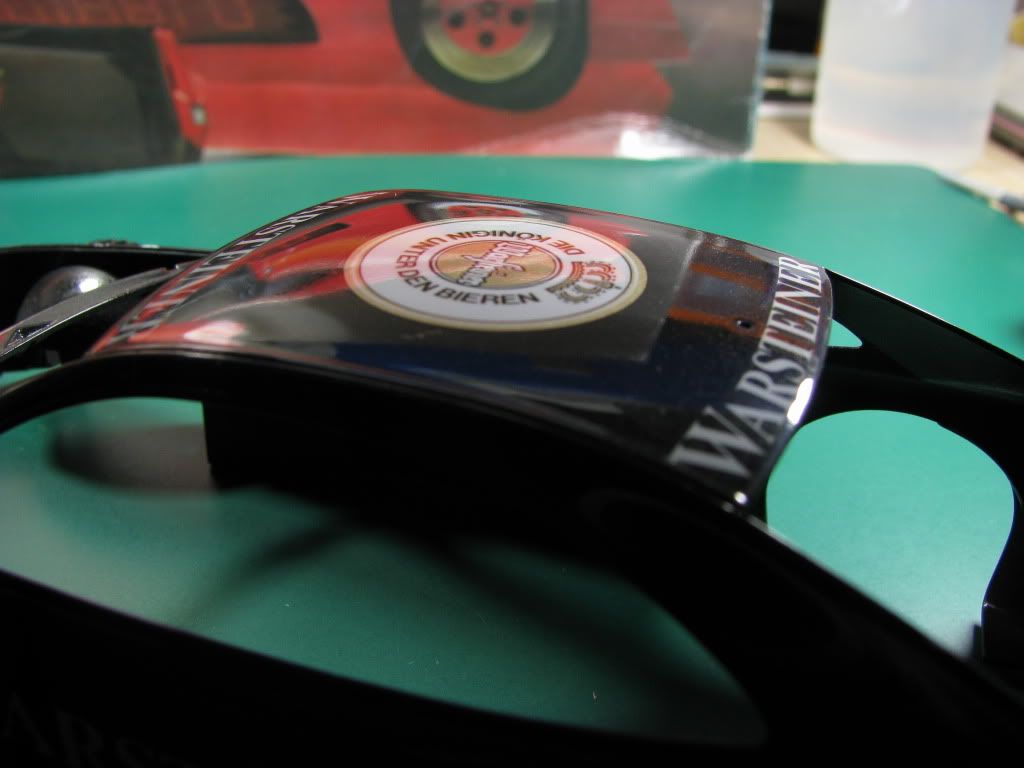

Barabakin 61 Опубликовано 6 Dec 2012, 18:04:43 Жалоба Поделиться Опубликовано 6 Dec 2012, 18:04:43 Я осмелюсь выложить фото. Оно не мое, автора называть не буду. Но. Наглядно иллюстрирует то о чем я говорю. Экспериментальная ложка. Послойно: Краска "зеровская"- лак Gaiacolor EX-Clear(естественно однокомпонентный) легкий слой - декаль картограф - лак Gaiacolor EX-Clear. Потом перетирка 2000 для удаления ступеньки и полировка тамийными компаундами. Без грунта. Изначально поверхность была заматована шкуркой. АПДЕЙТ. Автор дал чуть более фоток за что ему отдельное спасибо. Ступенька. Шкурка 2500. Полироль FINE>FINISH. Еще ракурс. Есть кратеры но видимо из-за малого количества растворителя. Далее мои фото. Грунт Mr. Surfacer 1000 - краска Model Master Enamel Black Metallic - потом лак Мотип прямо из балона без легкий слоев. Дыбом причем. Перетирка и повторное покрытие мотиповским лаком. Полировка и прочие радости "секса". Ступенька была убрана при первой перетирке. Все остальное это небольшая перетирка после повторной окраски и полировка. Видимо таки придется снимать видео раз есть желающие. Ну ....после НГ не раньше. ) Ссылка на сообщение Поделиться на другие сайты
