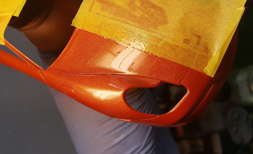

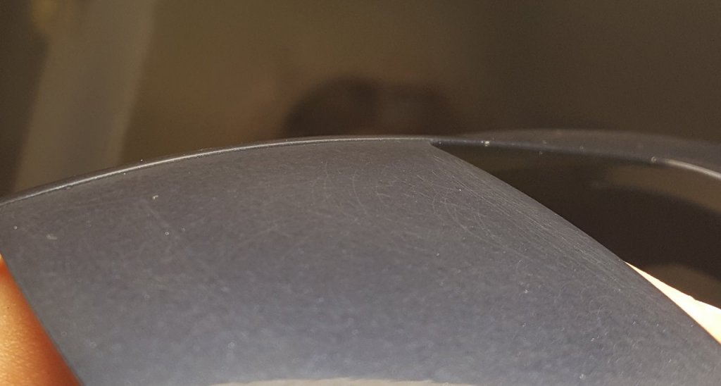

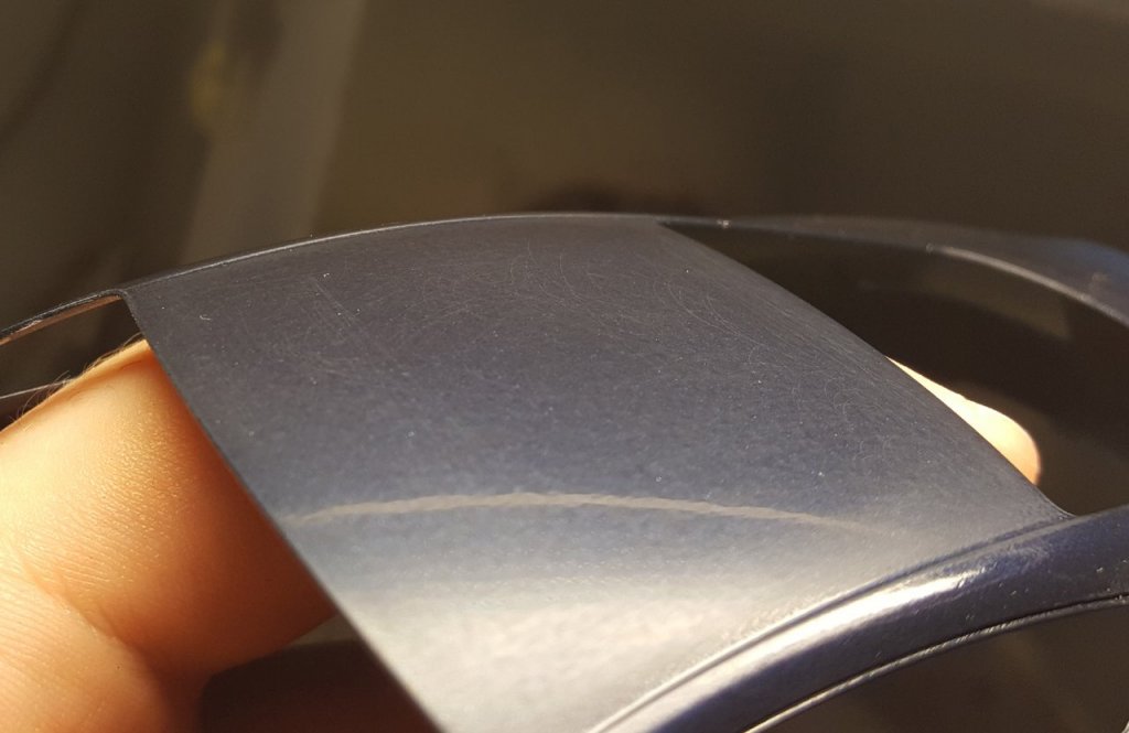

KunakMarten 246 Опубликовано 27 Jan 2018, 20:09:34 Жалоба Поделиться Опубликовано 27 Jan 2018, 20:09:34 Как вы сражаетесь с микроцарапинами после шлифовки мокрой наждачкой? Я хз что я не так делаю , но даже 6к-8к-12к наждачки не убирают их до конца , как и полироли . Дольше и интенсивней тереть? Тогда риск протереть до краски. Ссылка на сообщение Поделиться на другие сайты
boxer 1036 Опубликовано 27 Jan 2018, 20:35:06 Жалоба Поделиться Опубликовано 27 Jan 2018, 20:35:06 (изменено) 31 минуту назад, KunakMarten сказал: сражаетесь с микроцарапинами после шлифовки мокрой наждачкой? Я вот что думаю,.. Иной раз размер наждачки не имеет значения - в самом начале, при использовании двухтысячной, попала пылинка или мусоринка под наждачку и натёрла глубоких царапок,.. естественно, что следующая более мелкая 3-4к не уберет их просто так,.. Сменять зерно на более мелкое нужно тогда, когда предыдущее полностью за матировало поверхность,.. ну и смывать натертую пыль почаще,.. Если есть риск дотереть до краски, то я бы дал еще слой лака,.. Изменено 27 Jan 2018, 20:37:03 пользователем boxer Ссылка на сообщение Поделиться на другие сайты
Las710 797 Опубликовано 27 Jan 2018, 20:58:15 Жалоба Поделиться Опубликовано 27 Jan 2018, 20:58:15 13 минут назад, boxer сказал: Если есть риск дотереть до краски, то я бы дал еще слой лака А будет ли лак держаться на столь ровной поверхности? Клал я как-то на отполированную краску лак сверху и он потом начал местами отходить. Тоже не до конца понятна ситуация с полировкой. Микротрещины у меня идут после 6к, поэтому сейчас думаю останавливаться на 3к, а дальше только полиролями. Ссылка на сообщение Поделиться на другие сайты
KunakMarten 246 Опубликовано 27 Jan 2018, 21:00:19 Жалоба Поделиться Опубликовано 27 Jan 2018, 21:00:19 15 minutes ago, boxer said: Я вот что думаю,.. Иной раз размер наждачки не имеет значения - в самом начале, при использовании двухтысячной, попала пылинка или мусоринка под наждачку и натёрла глубоких царапок,.. естественно, что следующая более мелкая 3-4к не уберет их просто так,.. Сменять зерно на более мелкое нужно тогда, когда предыдущее полностью за матировало поверхность,.. ну и смывать натертую пыль почаще,.. Если есть риск дотереть до краски, то я бы дал еще слой лака,.. На фотках это я с 3к решил начать, причём шагрень 3к нормально не выравнивает , а царапины оставляет Обычно я с 2к начинаю , но там тогда вся поверхность получается в царапинах. Некоторые зарубежные коллеги советуют сошлифовать шагрень и дать ещё один слой лака , но ведь после него опять есть вероятность появления шагрени , в чём смысл этого не пойму. А без шагрени лак наносить реально? Это до какой консистенции разбавлять , интересно. Вот как? Причём автор говорит , что шлифует "на сухую" . Ссылка на сообщение Поделиться на другие сайты
boxer 1036 Опубликовано 27 Jan 2018, 21:05:28 Жалоба Поделиться Опубликовано 27 Jan 2018, 21:05:28 6 минут назад, Las710 сказал: А будет ли лак держаться на столь ровной поверхности? Скорее всего нет,.. и возможно после маскировки под уплотнители слезет вместе со скотчем,.. Немного затереть блеск обязательно надо,.. 10 минут назад, KunakMarten сказал: с 3к решил начать, причём шагрень 3к нормально не выравнивает , а царапины оставляет Вначале изучается поверхность, а потом выбирается "первое" зерно,.. Соринка могла и при лакировке прилететь и залипнуть в лаке, но не утонуть полностью,.. 3к наждачка подцепила её и начила рисовать царапки,.. 16 минут назад, KunakMarten сказал: в чём смысл этого не пойму Шагрень это неровность лакового слоя, как волны, где-то толще, где-то тоньше,.. затирая шагрень спиливаются эти самые волны до самого маленького уровня, но какая то остаточная толщина остается,.. с ней и работаем дальше,.. если достаточная, то полируем, если нет, то еще слой лака и очередной слой шагрени,.. 28 минут назад, KunakMarten сказал: А без шагрени лак наносить реально? Это до какой консистенции разбавлять , интересно. Чем сильнее разбавить, тем миниатюрней будет шагрень,.. в крайнем варианте называемая уже матовостью 1 Ссылка на сообщение Поделиться на другие сайты
Las710 797 Опубликовано 27 Jan 2018, 21:43:59 Жалоба Поделиться Опубликовано 27 Jan 2018, 21:43:59 (изменено) 43 минуты назад, KunakMarten сказал: Некоторые зарубежные коллеги советуют сошлифовать шагрень и дать ещё один слой лака А до какой степени стоит сошлифовывать и какой шкуркой? 1,5к, 2к? Ждать ли в этом случае полной усадки? Изменено 27 Jan 2018, 21:44:15 пользователем Las710 Ссылка на сообщение Поделиться на другие сайты
Александр1978 2097 Опубликовано 28 Jan 2018, 03:34:17 Жалоба Поделиться Опубликовано 28 Jan 2018, 03:34:17 (изменено) 6 часов назад, KunakMarten сказал: Как вы сражаетесь с микроцарапинами после шлифовки мокрой наждачкой? Я хз что я не так делаю , но даже 6к-8к-12к наждачки не убирают их до конца , как и полироли . Дольше и интенсивней тереть? Тогда риск протереть до краски Самое главное лак hs и не разводить его практически чтоб усадки небыло и шагрени,шкурю 2000 потом полировка ПРЯМЫМИ движениями, а не круговыми так риска менбше в глаза бросается.Если лак ms или однокомпонентный ts от тамии то все в 1000 раз сложнее из за их мягкости придется применять шкурки вплоть до 4000 чтоб избежать риски,что практически нереальная задача.Явную шагрень или подтеки лучше 1000 на подложке ,затем 2000 без 5 часов назад, boxer сказал: Вначале изучается поверхность, а потом выбирается "первое" зерно,.. Соринка могла и при лакировке прилететь и залипнуть в лаке, но не утонуть полностью,.. 3к наждачка подцепила её и начила рисовать царапки,. в точку за этим надо следить ,вода в помощь при шкурении она смывает мнгновенно все ненужное 5 часов назад, boxer сказал: Чем сильнее разбавить, тем миниатюрней будет шагрень,.. в крайнем варианте называемая уже матовостью правильно волны будут маленькие,но если не разбавлять лак и дуть на давлении 3 - 4 атм он превосходно БЕЗ ШАГРЕНИ растекается в зеркало Еще есть такая тема советую положить кузов на батарею на 5 мин и потом дуть ,особенно это с металическими кузовами дайкастов катит ,лак растекается ИДЕАЛЬНО в зеркало PS Модели как и настоящие авто НЕ ПОЛИРУЮ в принципе только если убираю соринки в лкп Считаю что выводить в ручную полировкой поверхность неблагодарное дело,это как в том мультике лучше научится и за пять мин долететь чем всю жизнь полировать.Большое количество ,конвеер так сказать который не нравится многим ,поэтому и работает чтоя не совершаю НИКАКИХ лишних работ с моделью переделывая ,першкуривая и полируя кузова Изменено 28 Jan 2018, 03:52:10 пользователем Александр1978 Ссылка на сообщение Поделиться на другие сайты

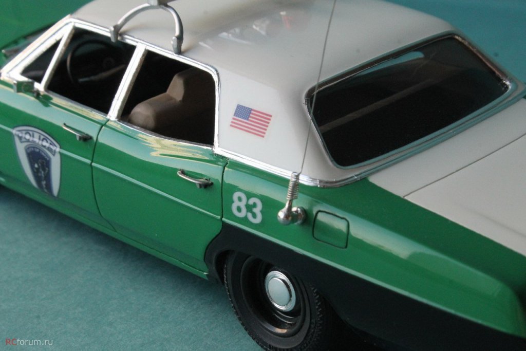

al-ra 68 Опубликовано 28 Jan 2018, 07:51:20 Жалоба Поделиться Опубликовано 28 Jan 2018, 07:51:20 На последней фотке - это ступень от декали? 83 Ссылка на сообщение Поделиться на другие сайты

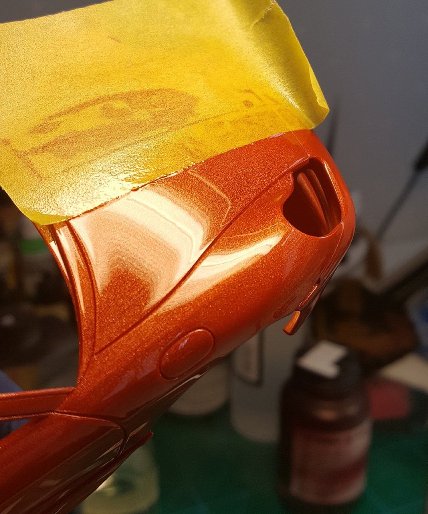

Александр1978 2097 Опубликовано 28 Jan 2018, 09:17:07 Жалоба Поделиться Опубликовано 28 Jan 2018, 09:17:07 (изменено) 35 минут назад, al-ra сказал: На последней фотке - это ступень от декали? 83 Да ,можно было пошкурить и отполировать ,но еще есть момент труднодоступности для полировки и шкурения и риск все запороть протерев грани тем самым ,есть поговорка лучшее враг хорошего стараюсь придерживатся ее ,поэтому наверно и не запорол еще не одной модели в жизни и собираю довольно быстро,а вообще мне нравится что делаю,а то что это не идеально на 100 процентов видно только на макро при фотографировании 3 минуты назад, Bogdan сказал: 3-4 бар??? А сопло и расстояние до модели какое ? покрасочный пистолет для кузовов использую около 60 см,если мелкие детали капоты и т п с аэрографа то около 20 -25 см 3 минуты назад, Tolibass сказал: Довольно спорный вопрос ,но дело хозяйское, для того это и хобби. Согласен мне не нравится вылизывать и выполировывать весь кузов меня не хватит,да времени это занимает довольно много Изменено 28 Jan 2018, 09:28:46 пользователем Александр1978 Ссылка на сообщение Поделиться на другие сайты

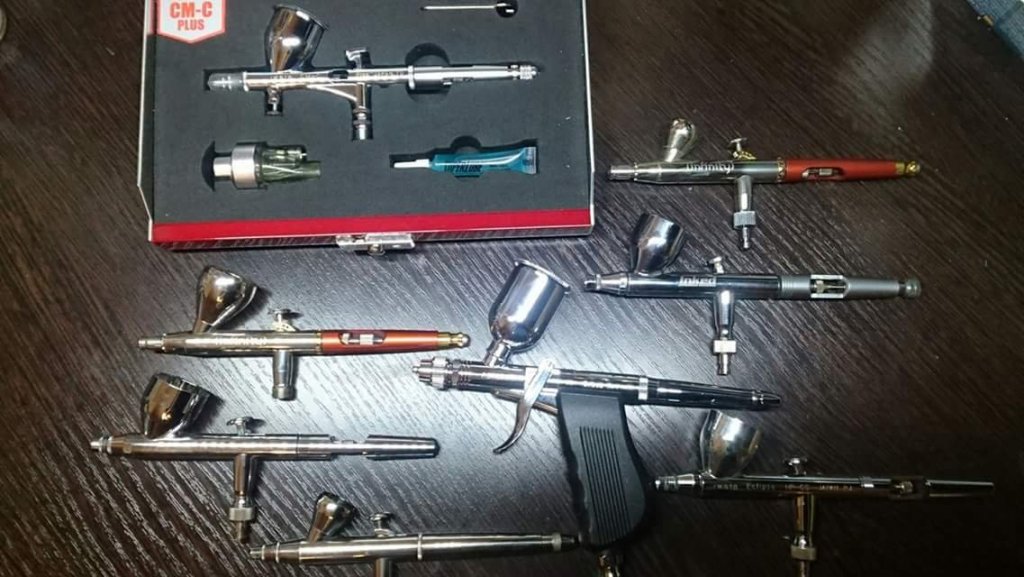

Bogdan 381 Опубликовано 28 Jan 2018, 10:52:28 Жалоба Поделиться Опубликовано 28 Jan 2018, 10:52:28 Если найду ссылку на канал, выложу. Лично я бросил заниматься авто имено из за покраски кузова. Ну не получается хоть тресни. И дело не в аэрографах, у меня их достаточно Ссылка на сообщение Поделиться на другие сайты
KunakMarten 246 Опубликовано 28 Jan 2018, 11:21:16 Жалоба Поделиться Опубликовано 28 Jan 2018, 11:21:16 22 minutes ago, Bogdan said: Если найду ссылку на канал, выложу. Лично я бросил заниматься авто имено из за покраски кузова. Ну не получается хоть тресни. И дело не в аэрографах, у меня их достаточно фига се коллекция . Попробовал только что 3 атм , 0.4 сопло. Похоже давление решает , надо ещё пару тестов сделать. Ссылка на сообщение Поделиться на другие сайты
