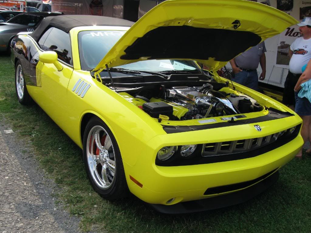

А вот и первая ласточка... этот автомобиль создан американскими тюннерами для участия в Sema 2009

Дима, мне кажется, на прототипе угол на радиаторный решетке поменьше, она почти плоская.
И утоплена она глубже.
Ссылка на сообщение
Поделиться на другие сайты
на твоей фотке решетка стандартная... от Challenger SRT, там даже логотип можно рассмотреть...
на прототипе она вообще самодельная... сделана из плоского листа... по этой желтой мащине у меня есть подробные фотки... и много...
у меня решетка объемная и правильная... мне нравитцо!

неа cuda купе не будет хотя я очень люблю такой вариант кузова... будет открытый вариант (знаю точно, бо крышу уже срезал!). Просто оставлять кузов без изменений в данном проекте нет резона... он останется похожим на Challenger new... машинка будет приближена к фотопрототипу... ну разве что оставлю заправочную горловину... уж больно она мне нравится...
а то вот тот хромированный кружок на крышке багажника на верхних фотках и является заправочной горловиной ... а это смешно! Как рассказали наши американские коллеги... этот дивайс взят из арсенала байкеров-кастомайзеров... на такую крышку нужно нажать пальцем и повернуть, тогда она выпригивает на пару сантиметров вверх... и ее можно открутить рукой... из-за очень малого диаметра отверстия заправку можно производить только с помощью специального переходника.... нафига нам такой геморой?
