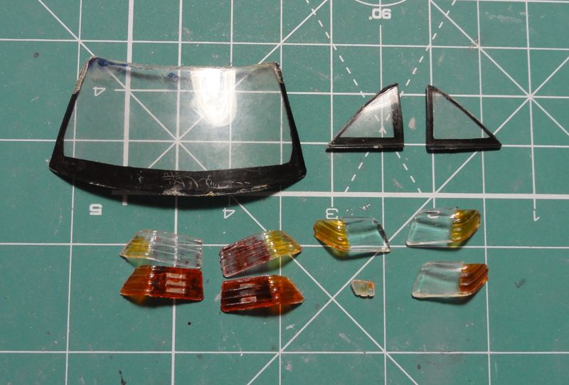

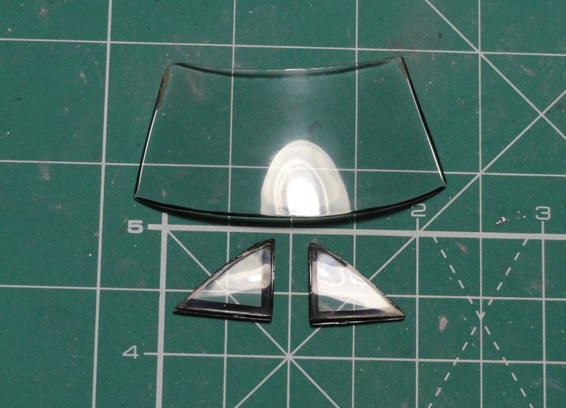

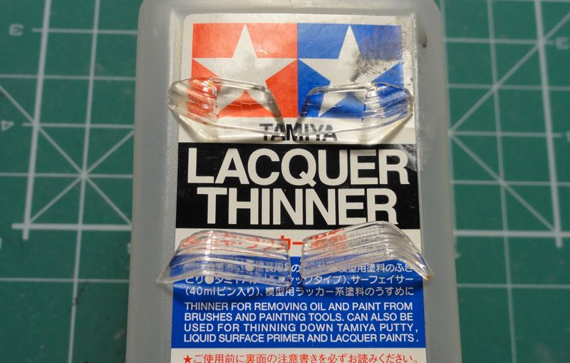

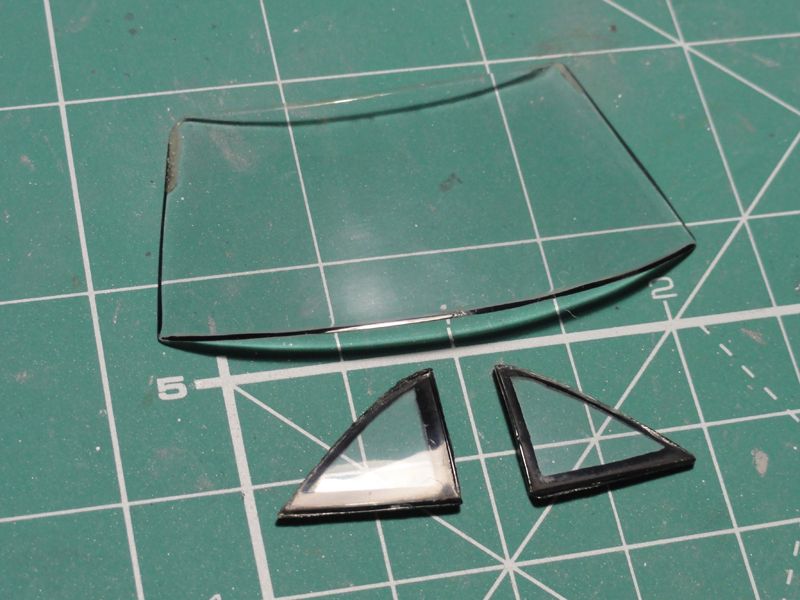

Kushikimi 34 Опубликовано 7 Nov 2014, 19:10:34 Автор Жалоба Поделиться Опубликовано 7 Nov 2014, 19:10:34 Поработал с остеклением. Б/Ушная машина досталась мне без лобового стекла, и много времени ушло на его поиски. В итоге был куплен еще один такой полусобранный Мерс. И из прозрачных деталей имеем: лобовое - один комплект, боковые задние окошки - один комплект, задние фонари - два комплекта, передние фары - полтора комплекта, ПТФ - половина комплекта. Все в унылом состоянии, стекла очень потерты, фары покрашены. Начал с лобового. На стекле была нанесена шелкография, оно было немного подпорчено клеем. Попытки стереть шелкографию (она была немного некачественно нанесена, местами отслоилась) спиртом результата не дали, я перешел к более радикальным методам. Сначала 800й наждачкой стер всю краску, затем в ход пошли 1200, 2000, 2500, 3000 и 5000, а после дремель, войлочная насадка, среднеабразивная и финишная полироли. Задние боровые окошки не познали воздействия наждачек, они сразу перешли к полиролям. Вот что получилось в итоге: Следы клея полностью вывести не получилось, но они будут скрыты стойкой, так что ничего страшного. Стекла фар. Я полагал, что они покрашены акрилом, долго пытался оттереть их спиртом - все безуспешно. Тогда взял на пробу тамийный растворитель для нитры (благо, было на чем экспериментировать), и вот результат: Результат превзошел все ожидания! Единственное, что детали стали более хрупкими, с ними пришлось быть осторожнее. С ПТФ было проще - используя единственную стекляшку для шаблона, я из широкой пластмасски прозрачного литника выточил две новые: И напоследок сделал дворник передней фары взамен утерянного: Ссылка на сообщение Поделиться на другие сайты

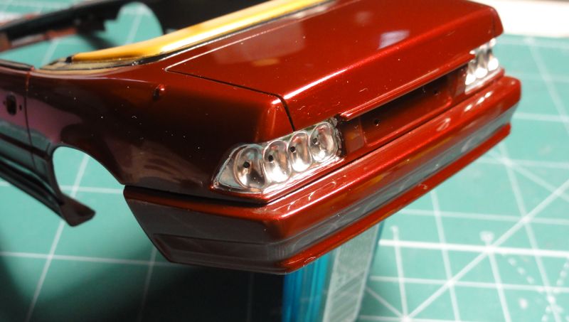

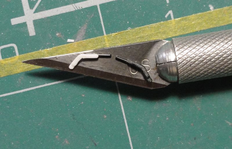

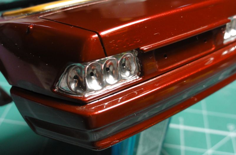

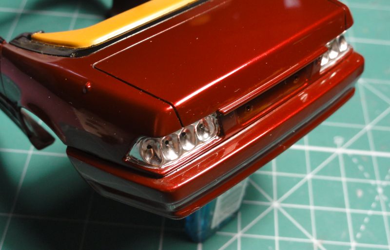

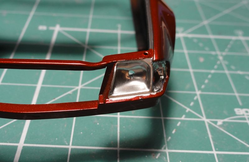

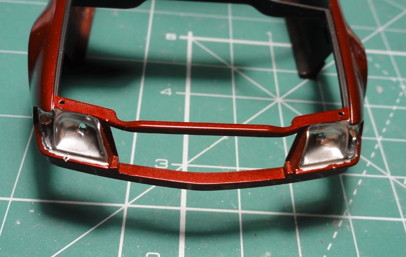

Kushikimi 34 Опубликовано 10 Nov 2014, 12:28:09 Автор Жалоба Поделиться Опубликовано 10 Nov 2014, 12:28:09 Предпоследнее обновление. Покрасил отражатели: Стандартно переделал форсунки омывателя: На капот приклеил металлостикер: Осталось собрать все в кучу. Ссылка на сообщение Поделиться на другие сайты

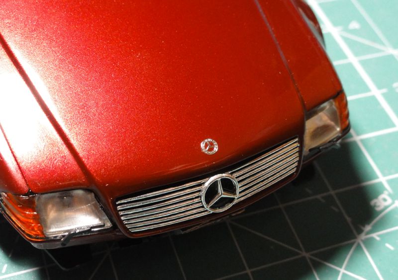

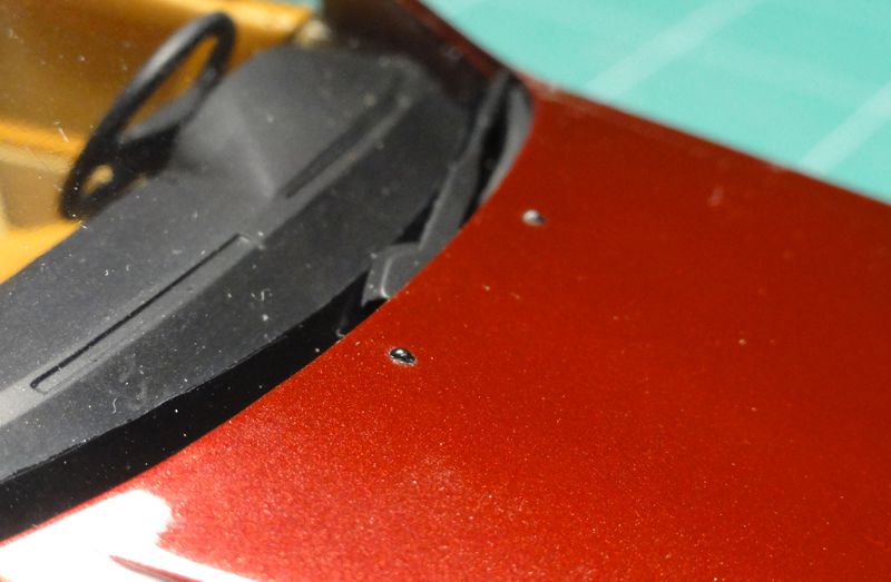

TheYellowHB 806 Опубликовано 10 Nov 2014, 12:34:16 Жалоба Поделиться Опубликовано 10 Nov 2014, 12:34:16 В отражателях алклад? Или какой-то супер-пупер-металлик?Что за секрет с шильдиком 500SL на крышке багажника? Ссылка на сообщение Поделиться на другие сайты
Kushikimi 34 Опубликовано 10 Nov 2014, 13:55:11 Автор Жалоба Поделиться Опубликовано 10 Nov 2014, 13:55:11 В отражателях алклад? Или какой-то супер-пупер-металлик? Второе)) Что за секрет с шильдиком 500SL на крышке багажника? Его там быть не должно, и туда лепится спойлер: Ссылка на сообщение Поделиться на другие сайты
Осьминог 98 Опубликовано 10 Nov 2014, 15:49:55 Жалоба Поделиться Опубликовано 10 Nov 2014, 15:49:55 Серег, ты хром этот через аэр льешь? Или как? Ссылка на сообщение Поделиться на другие сайты
Kushikimi 34 Опубликовано 10 Nov 2014, 15:58:55 Автор Жалоба Поделиться Опубликовано 10 Nov 2014, 15:58:55 Олег, тут я наносил его кисточкой. Но вообще пробовал и через аэр - результат такой же, блестит отлично)) Ссылка на сообщение Поделиться на другие сайты
Freez 11 Опубликовано 10 Nov 2014, 16:04:51 Жалоба Поделиться Опубликовано 10 Nov 2014, 16:04:51 Kushikimi, поддержу. Отличный хром. Давно им пользуюсь для отражателей. Смотрится как "живой". Мордочка смотрится классно. Капот вблизи так шагренит это до полировки или эффект такой из за света? Ссылка на сообщение Поделиться на другие сайты
Kushikimi 34 Опубликовано 10 Nov 2014, 16:30:25 Автор Жалоба Поделиться Опубликовано 10 Nov 2014, 16:30:25 Капот вблизи так шагренит это до полировки или эффект такой из за света? Из-за света металлик так переливается Фото качества полировки есть на первой странице)) Ссылка на сообщение Поделиться на другие сайты

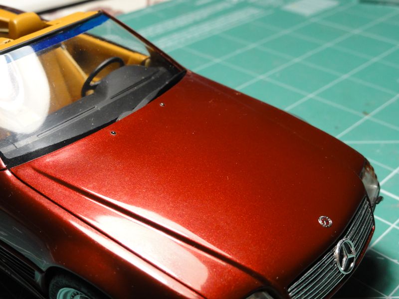

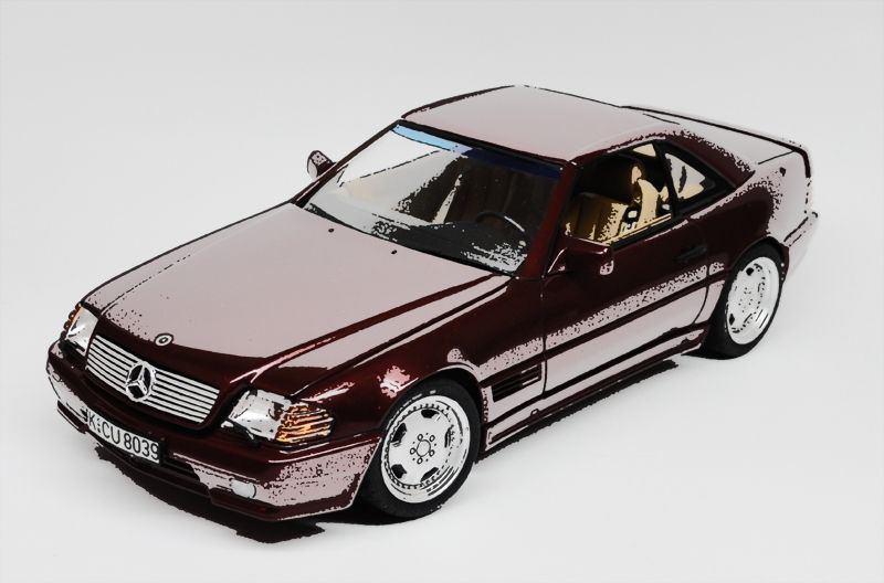

lloegr 784 Опубликовано 10 Nov 2014, 20:17:33 Жалоба Поделиться Опубликовано 10 Nov 2014, 20:17:33 капот не должен выглядывать из-под заглушки: а полоска на лобовом лишняя, по крайней мере в таком неестественно ярком цвете Ссылка на сообщение Поделиться на другие сайты
Kushikimi 34 Опубликовано 10 Nov 2014, 21:52:22 Автор Жалоба Поделиться Опубликовано 10 Nov 2014, 21:52:22 Мат.часть не японских автомобилей для меня темный лес Полоску уже не убрать - стекло вклеено, шильдик попробую подкрасить, может быть позже. Ну а пока моя первая отреставрированная модель готова: Ссылка на сообщение Поделиться на другие сайты
