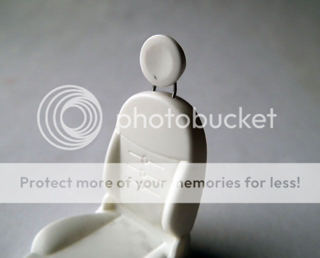

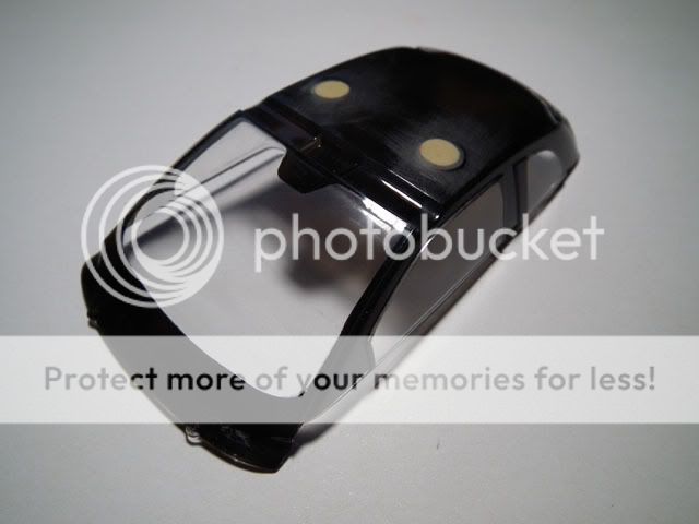

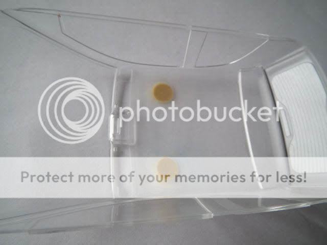

Nosferatu 24 Опубликовано 13 Jan 2011, 12:48:29 Автор Жалоба Поделиться Опубликовано 13 Jan 2011, 12:48:29 Ну вот, праздники позади, буду возвращаться к работе над моими итальяшками! Готовлю в покраску салон: - заделал дырки в потолке - сделал подголовники - и сделал центральные стойки в салоне с крепежом под ремни ...так будет выглядеть через лобовое стекло З.Ы.: первые фото новым аппаратом! Ссылка на сообщение Поделиться на другие сайты
AxelGTR 556 Опубликовано 13 Jan 2011, 12:52:40 Жалоба Поделиться Опубликовано 13 Jan 2011, 12:52:40 Ушко под ремень классное) Миш, поиграй с настройками фотика, а то как=то не так Ссылка на сообщение Поделиться на другие сайты

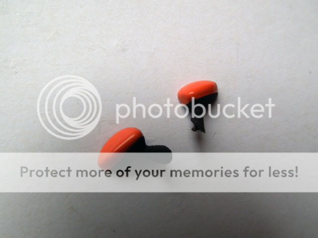

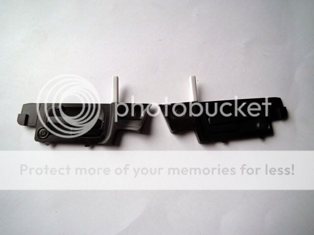

Валера 11 Опубликовано 13 Jan 2011, 17:07:54 Жалоба Поделиться Опубликовано 13 Jan 2011, 17:07:54 Ухо классное, но как в оригинале? Стойки как надо стойки ! Рамки (внутренние) боковых окон будешь делать? Ссылка на сообщение Поделиться на другие сайты
Nosferatu 24 Опубликовано 13 Jan 2011, 21:46:18 Автор Жалоба Поделиться Опубликовано 13 Jan 2011, 21:46:18 Рамки окон не буду, там ванна салона нелпхо сделана. Просто выкрашу как надо и должно быть красиво. Буду с компьютра, выложу оригигинал ушек. Ссылка на сообщение Поделиться на другие сайты
Nosferatu 24 Опубликовано 14 Jan 2011, 00:17:39 Автор Жалоба Поделиться Опубликовано 14 Jan 2011, 00:17:39 _______________________________________________________________________ Как и обещал, оригинал Ссылка на сообщение Поделиться на другие сайты

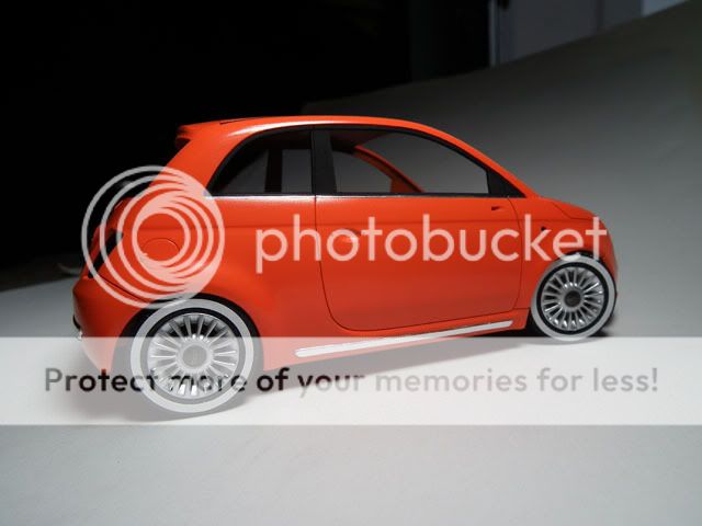

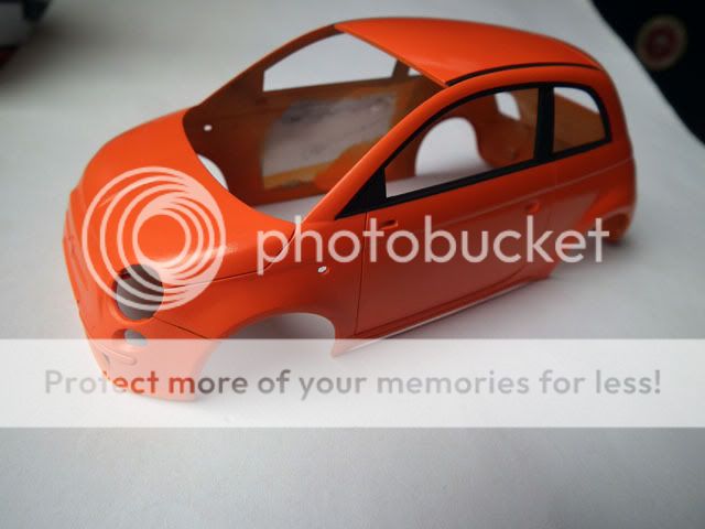

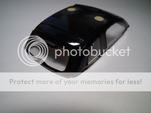

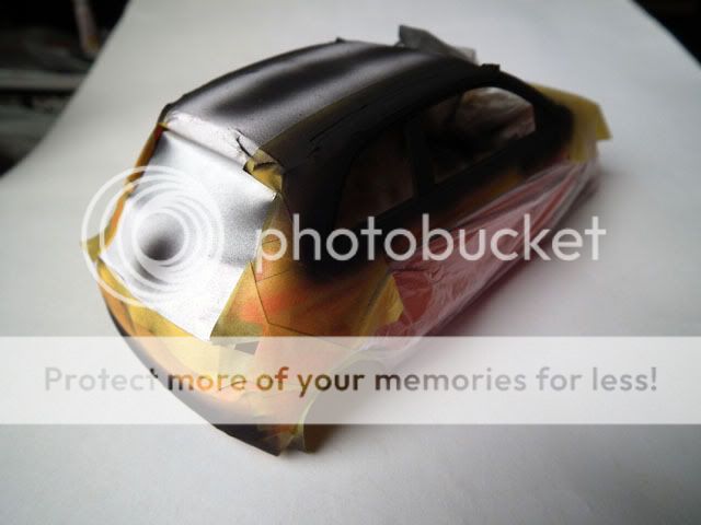

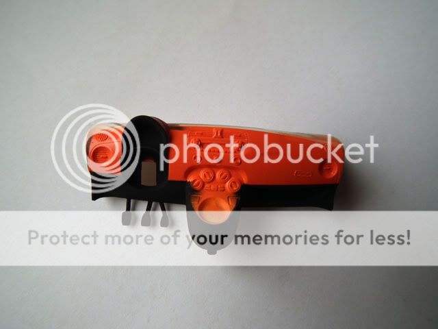

Nosferatu 24 Опубликовано 18 Jan 2011, 11:42:40 Автор Жалоба Поделиться Опубликовано 18 Jan 2011, 11:42:40 Нанес черные элементы на кузов. В этот раз решил поступить не как всегда, и нанес их ДО лака.. потом просто выделю где надо матовым лаком. ТО же самое с торпедо: Ссылка на сообщение Поделиться на другие сайты
Driver 1214 Опубликовано 18 Jan 2011, 12:57:19 Жалоба Поделиться Опубликовано 18 Jan 2011, 12:57:19 Прикольный апельсинчик Ссылка на сообщение Поделиться на другие сайты

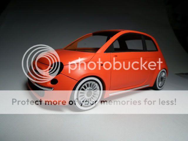

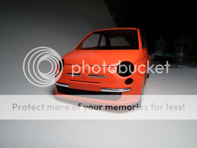

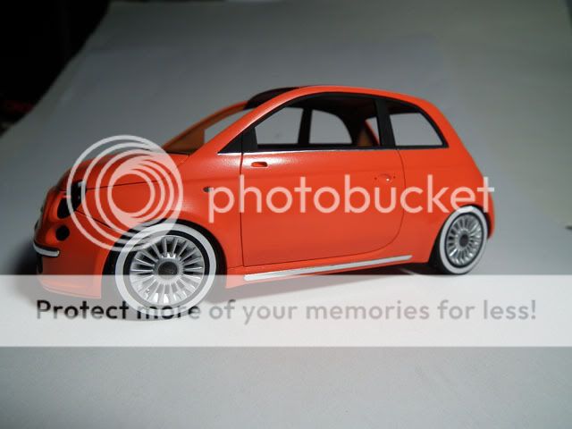

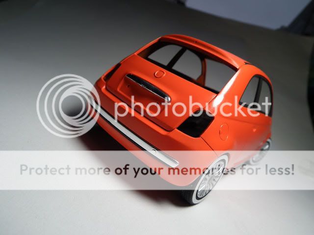

Nosferatu 24 Опубликовано 21 Jan 2011, 12:54:23 Автор Жалоба Поделиться Опубликовано 21 Jan 2011, 12:54:23 Сделал хром BMF в наших широтах не водиться, поэтому делалось при помощи клея ПВА, кухонной фольги и такой то матери ) Полосочка под окнами - металлоскотч. Небольшая примерка: Заметил, что забыл покрасить губу спереди... буду исправляться! Ссылка на сообщение Поделиться на другие сайты
Driver 1214 Опубликовано 21 Jan 2011, 13:02:15 Жалоба Поделиться Опубликовано 21 Jan 2011, 13:02:15 А почему использовал фольгу, а не металлскотч везде? В чем скрытый смысл? Ссылка на сообщение Поделиться на другие сайты
Nosferatu 24 Опубликовано 21 Jan 2011, 13:21:06 Автор Жалоба Поделиться Опубликовано 21 Jan 2011, 13:21:06 Металлоскотч не годится для больших поверхностей, у него толстая клеевая подложка и на нем остаются вмятины, его нельзя раскатать до гладкой поверхности. А ПВА, дает очень большую усадку и после высыхания фольга просто влипает, точно облегая поверхность! Ссылка на сообщение Поделиться на другие сайты
Driver 1214 Опубликовано 21 Jan 2011, 14:15:13 Жалоба Поделиться Опубликовано 21 Jan 2011, 14:15:13 Металлоскотч не годится для больших поверхностей, у него толстая клеевая подложка и на нем остаются вмятины, его нельзя раскатать до гладкой поверхности. А ПВА, дает очень большую усадку и после высыхания фольга просто влипает, точно облегая поверхность!Надо посмотреть другой скотч в магазинах. У меня он довольно тонкий (клеевой слой) и раскатывается замечательно. Про вмятины согласен, но если действовать аккуратно, то все будет ок. Ссылка на сообщение Поделиться на другие сайты
BiBiDoom 0 Опубликовано 22 Jan 2011, 21:15:32 Жалоба Поделиться Опубликовано 22 Jan 2011, 21:15:32 Nosferatu Какой толщины использовал фольгу?Driver Какой фирмы металлскотч? У меня он достаточно толстый. Ссылка на сообщение Поделиться на другие сайты
Elusive 8 Опубликовано 22 Jan 2011, 21:27:13 Жалоба Поделиться Опубликовано 22 Jan 2011, 21:27:13 Выглядит здоровоПВА крепко держит фольгу!? Ссылка на сообщение Поделиться на другие сайты
Nosferatu 24 Опубликовано 22 Jan 2011, 22:25:01 Автор Жалоба Поделиться Опубликовано 22 Jan 2011, 22:25:01 Фольгу использовал обычную кухонную... В ней еще мясо запекть прикольно )))ПВА держит отлично, я вот еще в лак задую, будет совсем хорошо ) Ссылка на сообщение Поделиться на другие сайты

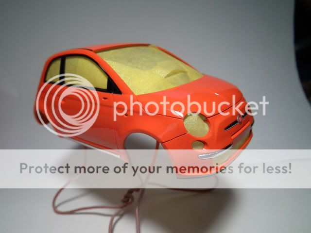

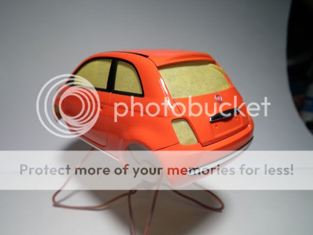

Nosferatu 24 Опубликовано 24 Jan 2011, 14:37:56 Автор Жалоба Поделиться Опубликовано 24 Jan 2011, 14:37:56 Надул "шелкографию" на стекла И тоже покрыл кузов лаком. Также как и на старом не без мелких косяков, но все исправимо! На фото бросилось в глаза неровность фольги на переднем "бампере" но там все не так плохо А это фото специально для Виталика, который переживал, как под лаком будет выглядеть хром Ссылка на сообщение Поделиться на другие сайты
d1zy 1 Опубликовано 26 Jan 2011, 18:18:11 Жалоба Поделиться Опубликовано 26 Jan 2011, 18:18:11 Алюминиевый и металлизированный скотч отличаются, потому что второй содержит полипропилен и он толстый. А алюминь - фольга с клеем. Но найти его можно только в больших рулонах. Извини за оффтоп. И колесики по мне похожи на паровозные Ссылка на сообщение Поделиться на другие сайты

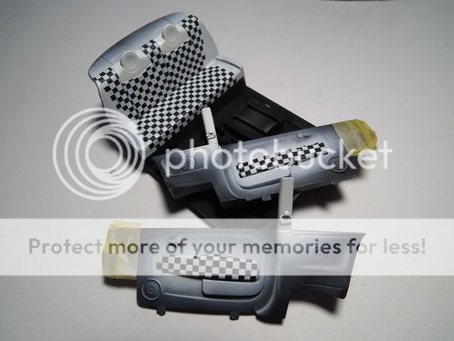

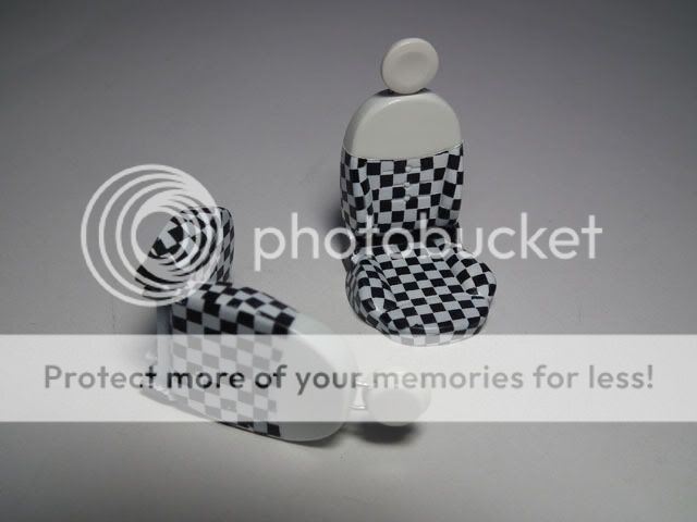

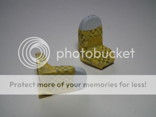

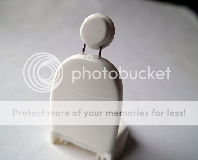

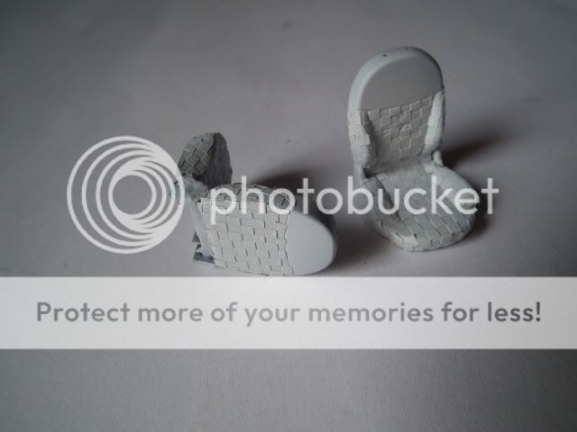

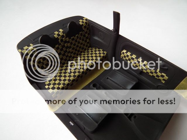

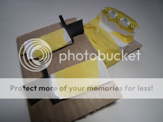

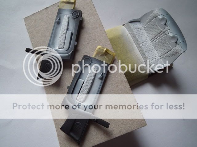

Nosferatu 24 Опубликовано 1 Feb 2011, 14:15:24 Автор Жалоба Поделиться Опубликовано 1 Feb 2011, 14:15:24 Итак, вот чем я занимался последнюю неделю ) Оба фиата обзавелись дизайнерской обивочкой "Мечта гроссмейстера". Дело было так: Сначала два вечера работы с маляркой и пинцетом: Затем слой белой краски на клеточки: Затем еще одни маски и слой белой краски более теплого оттенка на верхушках кресел и некоторых деталях: Ну и в результате вот это: В подсборке: Ссылка на сообщение Поделиться на другие сайты
punk 0 Опубликовано 1 Feb 2011, 14:22:19 Жалоба Поделиться Опубликовано 1 Feb 2011, 14:22:19 Миш, просто чума!... Такого салона еще не видел.... каждый квадратик надо было вырезать и ровненько приклеить?)))) Ляпота..... Ссылка на сообщение Поделиться на другие сайты
Kushikimi 34 Опубликовано 1 Feb 2011, 14:23:41 Жалоба Поделиться Опубликовано 1 Feb 2011, 14:23:41 Обалденный салон! Нет слов! Ссылка на сообщение Поделиться на другие сайты
Nosferatu 24 Опубликовано 1 Feb 2011, 14:30:18 Автор Жалоба Поделиться Опубликовано 1 Feb 2011, 14:30:18 .... каждый квадратик надо было вырезать и ровненько приклеить?)))) Ляпота.....Спасибо! Немного проще - наклеил скотч на основу, раскроил на квадратики 2х2мм и потом выклеивал ) Ссылка на сообщение Поделиться на другие сайты
БОРЯН 1179 Опубликовано 1 Feb 2011, 14:35:25 Жалоба Поделиться Опубликовано 1 Feb 2011, 14:35:25 Я конечно догадывался что вы батенька маньяк, но что бы на столько! Просто обалденная работа! Ссылка на сообщение Поделиться на другие сайты
ADSanJ 384 Опубликовано 1 Feb 2011, 14:44:56 Жалоба Поделиться Опубликовано 1 Feb 2011, 14:44:56 Дауж, прям даже не знаю что сказать. Такого думаю еще никто не видел. ))) Ссылка на сообщение Поделиться на другие сайты
Petrovich 47 Опубликовано 1 Feb 2011, 15:58:29 Жалоба Поделиться Опубликовано 1 Feb 2011, 15:58:29 Мое скромное мнение, которое можно даже не воспринимать, но салон просто "закамуфлировался", пропала форма. Ссылка на сообщение Поделиться на другие сайты
