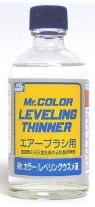

Atenza25 450 Опубликовано 11 Apr 2018, 16:29:24 Жалоба Поделиться Опубликовано 11 Apr 2018, 16:29:24 Ребят, такой вопрос - есть стравленный с баллона серый грунт от mr.hobby, под аэр в таком виде оказался густоват, дает небольшое количество манки при давлении 2.0-2.5атм, хотелось бы немножко разбавить - на выбор есть уайт-спирит, 646 и тамийный lacquer thunner. Что лучше использовать? Ссылка на сообщение Поделиться на другие сайты
ekha 671 Опубликовано 11 Apr 2018, 16:36:31 Жалоба Поделиться Опубликовано 11 Apr 2018, 16:36:31 5 минут назад, Atenza25 сказал: Ребят, такой вопрос - есть стравленный с баллона серый грунт от mr.hobby, под аэр в таком виде оказался густоват, дает небольшое количество манки при давлении 2.0-2.5атм, хотелось бы немножко разбавить - на выбор есть уайт-спирит, 646 и тамийный lacquer thunner. Что лучше использовать? Ничего. Зачем такое дикое давление? Снижай до 1 атм. и разбавляй либо 650, либо выравнивающим растворителем от мр. Хобби. 2 Ссылка на сообщение Поделиться на другие сайты
Atenza25 450 Опубликовано 11 Apr 2018, 16:53:02 Жалоба Поделиться Опубликовано 11 Apr 2018, 16:53:02 15 минут назад, ekha сказал: Зачем такое дикое давление? Просто интересно было попробовать Тут один товарищ вполне успешно на 3.5атм грунтует/карсит/лачит) Ссылка на сообщение Поделиться на другие сайты
ekha 671 Опубликовано 11 Apr 2018, 17:01:31 Жалоба Поделиться Опубликовано 11 Apr 2018, 17:01:31 7 минут назад, Atenza25 сказал: Просто интересно было попробовать Тут один товарищ вполне успешно на 3.5атм грунтует/карсит/лачит) С пистолета, наверное? Ссылка на сообщение Поделиться на другие сайты
Atenza25 450 Опубликовано 11 Apr 2018, 17:06:17 Жалоба Поделиться Опубликовано 11 Apr 2018, 17:06:17 (изменено) 5 минут назад, ekha сказал: С пистолета, наверное? Нет, с пистолета он только лак наносит, а грунт и базу с джасовского аэра с соплом 0.5. Да и про лак я у него уточнил, он сказал, что через аэр тоже при таком давлении наносил и все ок было, просто ему с пистолета привычнее. Я думаю ты понял, о ком я Изменено 11 Apr 2018, 17:07:09 пользователем Atenza25 Ссылка на сообщение Поделиться на другие сайты
ekha 671 Опубликовано 11 Apr 2018, 17:17:09 Жалоба Поделиться Опубликовано 11 Apr 2018, 17:17:09 9 минут назад, Atenza25 сказал: Я думаю ты понял, о ком я Александр? У него свои методы. Ссылка на сообщение Поделиться на другие сайты
Atenza25 450 Опубликовано 11 Apr 2018, 17:19:02 Жалоба Поделиться Опубликовано 11 Apr 2018, 17:19:02 Только что, ekha сказал: У него свои методы. Всегда интересно послушать о методах тех людей, которые работают несколько "не стандартно". Ты выше написал про выравнивающий растворитель от мр.хобби - это оно? Никогда не слышал, что бы его называли выравнивающим. Ссылка на сообщение Поделиться на другие сайты
ekha 671 Опубликовано 11 Apr 2018, 17:27:56 Жалоба Поделиться Опубликовано 11 Apr 2018, 17:27:56 Нет, не оно. Нужен Leveling thinner. 1 Ссылка на сообщение Поделиться на другие сайты
Atenza25 450 Опубликовано 11 Apr 2018, 17:36:54 Жалоба Поделиться Опубликовано 11 Apr 2018, 17:36:54 8 минут назад, ekha сказал: Leveling thinner Не слышал даже о таком, да и гугл не особо дружелюбен в поиске мест, где его можно купить. Ссылка на сообщение Поделиться на другие сайты
ekha 671 Опубликовано 11 Apr 2018, 17:43:33 Жалоба Поделиться Опубликовано 11 Apr 2018, 17:43:33 6 минут назад, Atenza25 сказал: Не слышал даже о таком, да и гугл не особо дружелюбен в поиске мест, где его можно купить. 650 его вполне заменяет. 1 Ссылка на сообщение Поделиться на другие сайты
Atenza25 450 Опубликовано 11 Apr 2018, 17:45:26 Жалоба Поделиться Опубликовано 11 Apr 2018, 17:45:26 1 минуту назад, ekha сказал: 650 его вполне заменяет. Принял, спасибо! Ссылка на сообщение Поделиться на другие сайты
ekha 671 Опубликовано 11 Apr 2018, 18:35:11 Жалоба Поделиться Опубликовано 11 Apr 2018, 18:35:11 49 минут назад, Atenza25 сказал: Принял, спасибо! Не за что. Ссылка на сообщение Поделиться на другие сайты
boxer 1034 Опубликовано 11 Apr 2018, 18:43:08 Жалоба Поделиться Опубликовано 11 Apr 2018, 18:43:08 1 час назад, Atenza25 сказал: Не слышал даже о таком 1 Ссылка на сообщение Поделиться на другие сайты
Atenza25 450 Опубликовано 11 Apr 2018, 18:49:26 Жалоба Поделиться Опубликовано 11 Apr 2018, 18:49:26 @boxer да я уже загуглил, спасибо. Просто никогда не встречал в ассортименте что интернет магазинов, что обычных физических. Ссылка на сообщение Поделиться на другие сайты
RBPencil 2652 Опубликовано 11 Apr 2018, 19:11:23 Жалоба Поделиться Опубликовано 11 Apr 2018, 19:11:23 12 минут назад, Atenza25 сказал: @boxer да я уже загуглил, спасибо. Просто никогда не встречал в ассортименте что интернет магазинов, что обычных физических. http://www.i-modelist.ru/goods/229/612/9487.html Но пока нет в продаже https://model-lavka.ru/cat/paint/6239.html лично видел его в продаже там сегодня (но это Москва) Про наличие в Питере не скажу, могу по своим магазинам сказать. В этих магазинах можно доставку почтой сделать. Так что не проблема. 1 Ссылка на сообщение Поделиться на другие сайты
Atenza25 450 Опубликовано 11 Apr 2018, 19:23:45 Жалоба Поделиться Опубликовано 11 Apr 2018, 19:23:45 @RBPencil спасибо. После того, как добью остатки стравленного с баллона - планирую перейти на автомобильные грунты, так что пока данный разбавитель без надобности. Если с авто грунтами не сложится, то тогда будет полезно Ссылка на сообщение Поделиться на другие сайты
