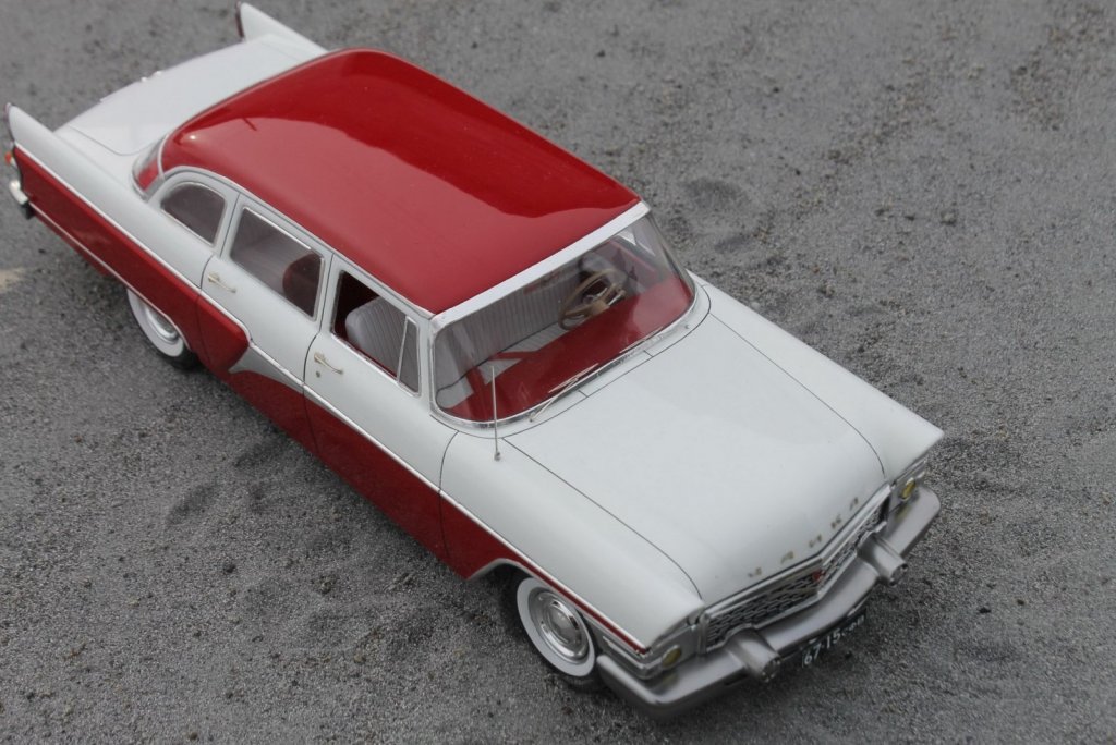

Максим_omsk 3578 Опубликовано 29 May 2018, 12:26:02 Жалоба Поделиться Опубликовано 29 May 2018, 12:26:02 @ekha Евгений, крайние 5-6 работ. Вы же их видели. Не шагренит. Если шагренит, то микро. Вот фото. из крайних работ. Расписывать хлопотно. Мне, проще рассказать в голосовом варианте по Вайберу, Вотсапу. Если у Вас найдется свободное время, напишите в ЛС, с удовольствием отвечу Вам на все интересующие вопросы. Ссылка на сообщение Поделиться на другие сайты
