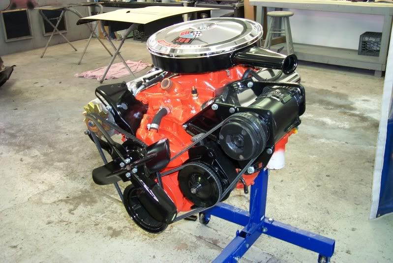

HEMI_8 96 Опубликовано 26 Nov 2011, 18:10:36 Автор Жалоба Поделиться Опубликовано 26 Nov 2011, 18:10:36 Сегодня немного покрасился. Раму и ещё немножко колёсного барахла. Грунт (серый BODY, слитый из баллона) Краска - обычная чёрная база Sikkens Кто мне скажет, как компрессор кондиционера крепится? Нижняя бабайка, к которой шланги подходят. Спереди у них с генератором одно крепление, а вот сзади как он? Не болтается же. Ссылка на сообщение Поделиться на другие сайты
Валера 11 Опубликовано 26 Nov 2011, 18:48:15 Жалоба Поделиться Опубликовано 26 Nov 2011, 18:48:15 Я думаю так же, как и заднее крепление генератора. Какой-нибудь кронштейн с болтом (он же ось), который позволяет кондиционеру наклоняться, тем самым обеспечивая регулировку натяжения ремня. Вот вроде этого: Ссылка на сообщение Поделиться на другие сайты
HEMI_8 96 Опубликовано 26 Nov 2011, 19:10:21 Автор Жалоба Поделиться Опубликовано 26 Nov 2011, 19:10:21 Ладно, заколхозим чего-нибудь не шибко в глаза бросающееся. Ссылка на сообщение Поделиться на другие сайты
