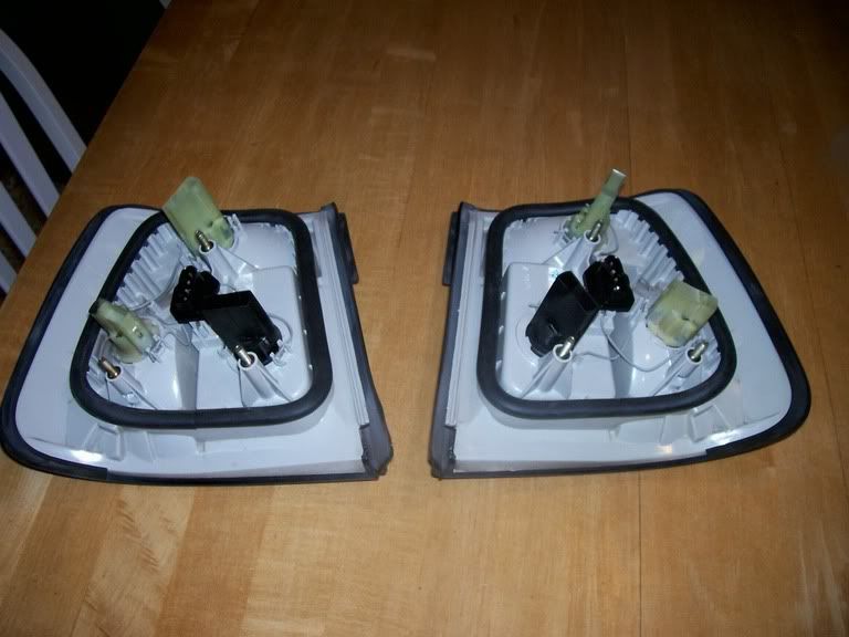

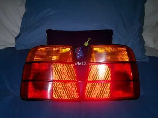

Kushikimi 34 Опубликовано 2 Apr 2012, 13:49:33 Жалоба Поделиться Опубликовано 2 Apr 2012, 13:49:33 RestorG, Сереж, это тюнинговая оптика)) Zereban, на этих фото довольно неплохо видна форма и расположение отражателей. По ним вполне можно сделать аналогичные и на модели)) Если что - можно поискать сервис-мануал или руководство пользователя. Там бывают изображения фонарей и их внутренностей))) Ссылка на сообщение Поделиться на другие сайты

Zereban 9 Опубликовано 2 Apr 2012, 18:11:24 Автор Жалоба Поделиться Опубликовано 2 Apr 2012, 18:11:24 Сереж третью лампу в основном отражателе резать не буду, т.к. ее не видно ни на одном фото, на то место у меня уже есть планы . Ребят что-то я запутался Исходя их того, что я посмотрел под спойлером у Сережи Kushikimi. Походу я зря разделил задний отражатель вот в этом месте, т.к. лампочек там не 2 а 1, с другой стороны она вроде в нижней секции, а что тогда вверху? С другой стороны встречал фото, где казалось что их там 2. Ссылка на сообщение Поделиться на другие сайты
RestorG 0 Опубликовано 2 Apr 2012, 18:43:45 Жалоба Поделиться Опубликовано 2 Apr 2012, 18:43:45 Посмотри ссылку с красной машиной. Там есть фото этой разбитой части Upd. Ссылка на сообщение Поделиться на другие сайты
