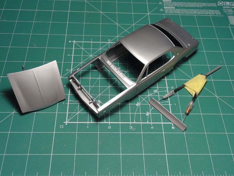

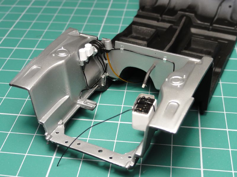

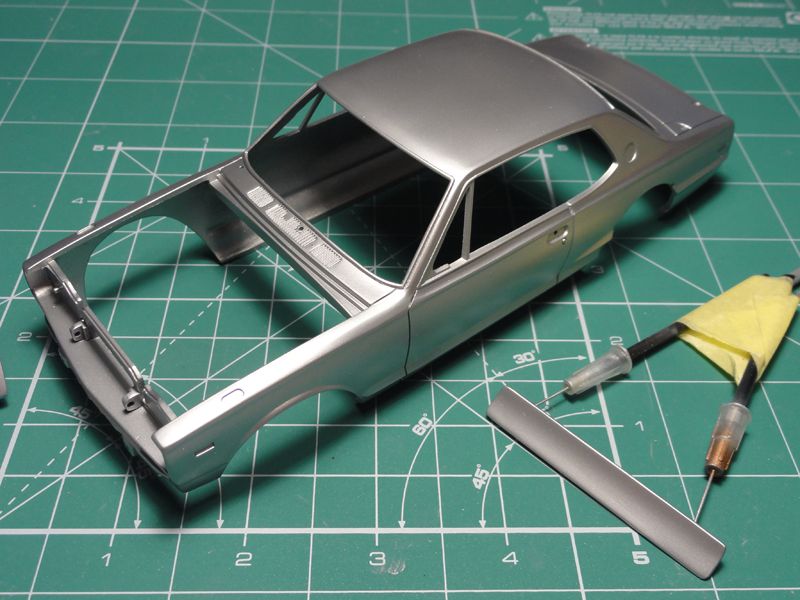

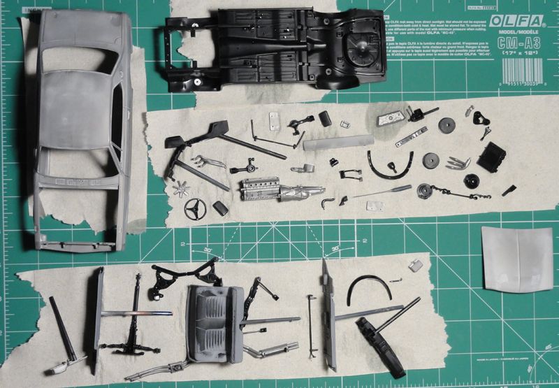

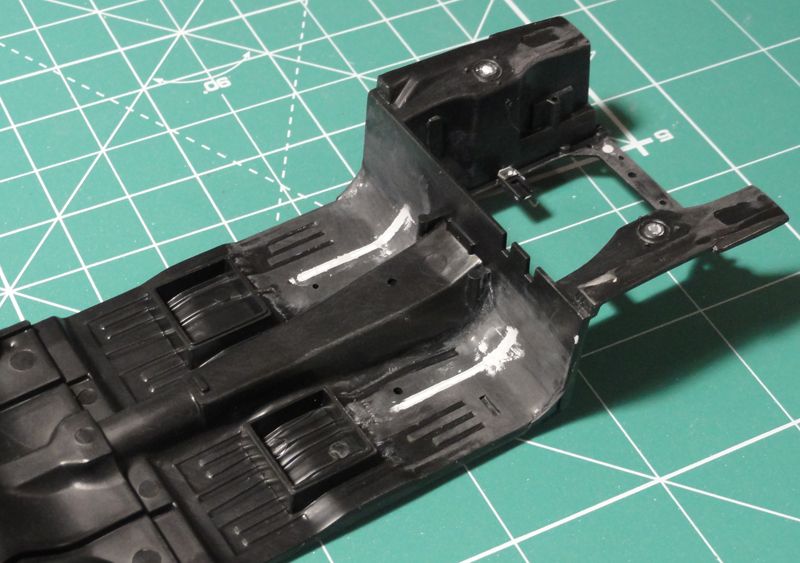

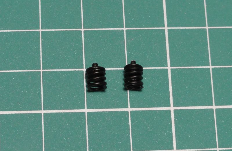

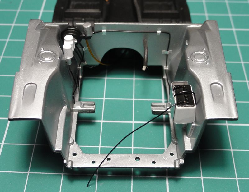

Kushikimi 34 Опубликовано 26 Oct 2013, 15:07:03 Автор Жалоба Поделиться Опубликовано 26 Oct 2013, 15:07:03 Решил вернуться к обросшему за время забытия мхом проекту Зашпаклевал полости над лонжеронами: Подготовил детали к покраске, оставил на просушку: Переделал пружины: Покрасил днище и подкапотку и начал потихоньку прокладывать проводку и шланги: Ссылка на сообщение Поделиться на другие сайты

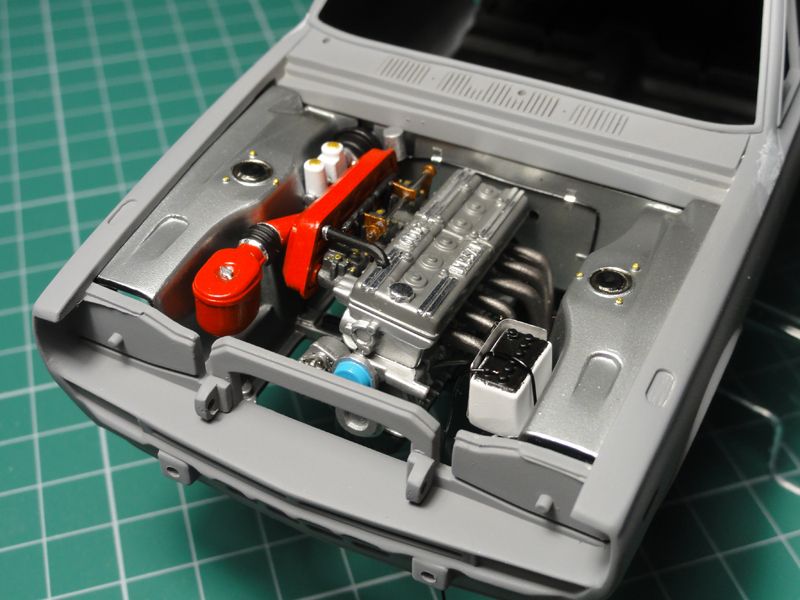

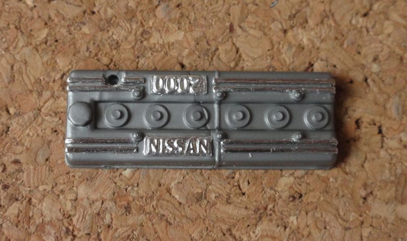

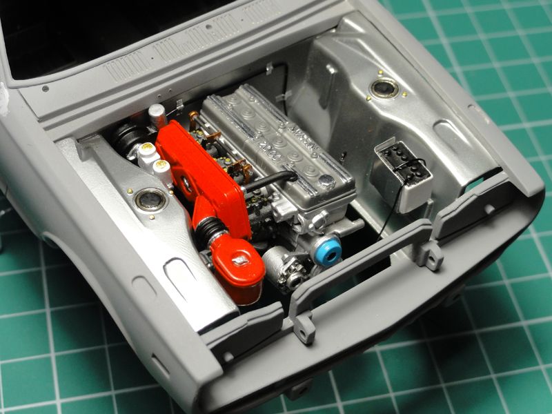

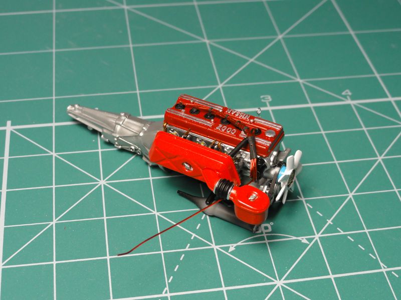

Kushikimi 34 Опубликовано 26 Oct 2013, 20:30:06 Автор Жалоба Поделиться Опубликовано 26 Oct 2013, 20:30:06 На С10 их хватит точно Добавлено через 3 ч. 23 мин. 40 сек.: Потихоньку ковыряю мотор (попутно переделал генератор, позже отсниму его ближе) и подкапотное: Голова еще некрашеная, это я просто баловался с БМФ Сейчас думаю, из чего сделать ВВ провода Ссылка на сообщение Поделиться на другие сайты
TheYellowHB 811 Опубликовано 26 Oct 2013, 20:34:09 Жалоба Поделиться Опубликовано 26 Oct 2013, 20:34:09 Дрыгатель понравился! Серег, к этому Новому Году сделаешь еще один Скайлайн? Ссылка на сообщение Поделиться на другие сайты

DOZA 11 Опубликовано 27 Oct 2013, 09:59:50 Жалоба Поделиться Опубликовано 27 Oct 2013, 09:59:50 33 гтс для дрифта?)Отличный двигатель выходит. Ссылка на сообщение Поделиться на другие сайты

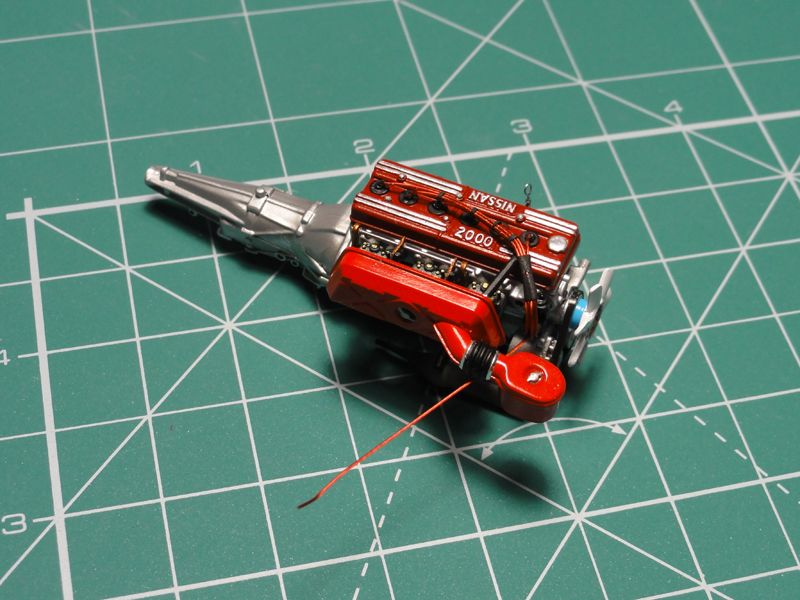

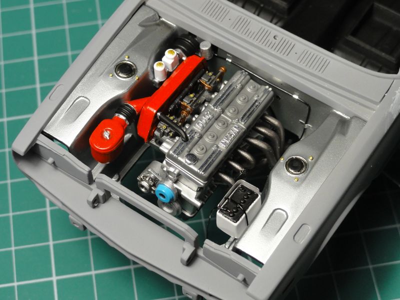

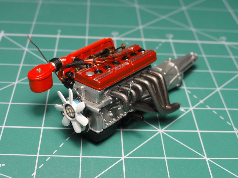

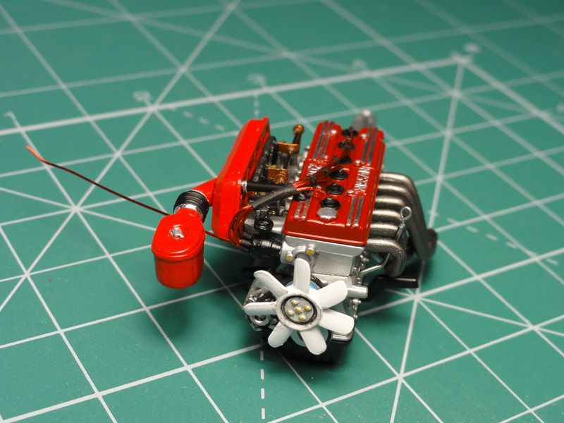

Kushikimi 34 Опубликовано 5 Nov 2013, 22:35:42 Автор Жалоба Поделиться Опубликовано 5 Nov 2013, 22:35:42 33 гтс для дрифта?) Вряд ли)) Будет просто сток Движок почти закончен: Ссылка на сообщение Поделиться на другие сайты
Dombas 1 Опубликовано 5 Nov 2013, 23:13:30 Жалоба Поделиться Опубликовано 5 Nov 2013, 23:13:30 Мне нравится .Удачи, Ссылка на сообщение Поделиться на другие сайты
valeron199 99 Опубликовано 6 Nov 2013, 01:09:55 Жалоба Поделиться Опубликовано 6 Nov 2013, 01:09:55 Отличный двигатель . Жду продолжения . P.S. Ни кто не продает случайно скай тамиевский С10? Ссылка на сообщение Поделиться на другие сайты

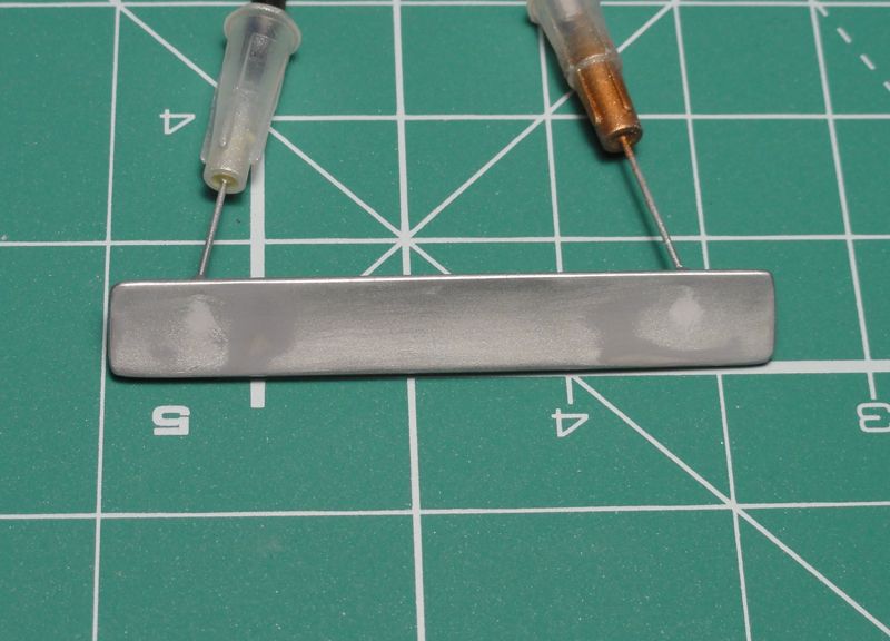

valek 1650 Опубликовано 6 Nov 2013, 07:10:49 Жалоба Поделиться Опубликовано 6 Nov 2013, 07:10:49 Серег, а ты БМФ положил до покраски? Поделись технологией. Ссылка на сообщение Поделиться на другие сайты
Kushikimi 34 Опубликовано 6 Nov 2013, 07:18:06 Автор Жалоба Поделиться Опубликовано 6 Nov 2013, 07:18:06 Валь, да, до покраски, на голый пластик)) Технология проста - БМФ хорошенько разгладил после укладки, лишнее обрезал (решил заморочиться и каджую букву отдельно выделил). Потом после после грунта и после покраски ваткой, намотанной на заточенную зубочистку и слегка смоченной в растворителе стирал с БМФ грунт и краску Ссылка на сообщение Поделиться на другие сайты
valek 1650 Опубликовано 6 Nov 2013, 07:23:23 Жалоба Поделиться Опубликовано 6 Nov 2013, 07:23:23 Ааа, все, понял. Спасибо, отличная идея, а то я не знал с какой стороны к этим крышкам подходить. Ссылка на сообщение Поделиться на другие сайты

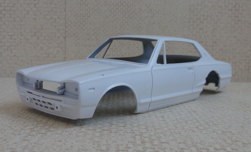

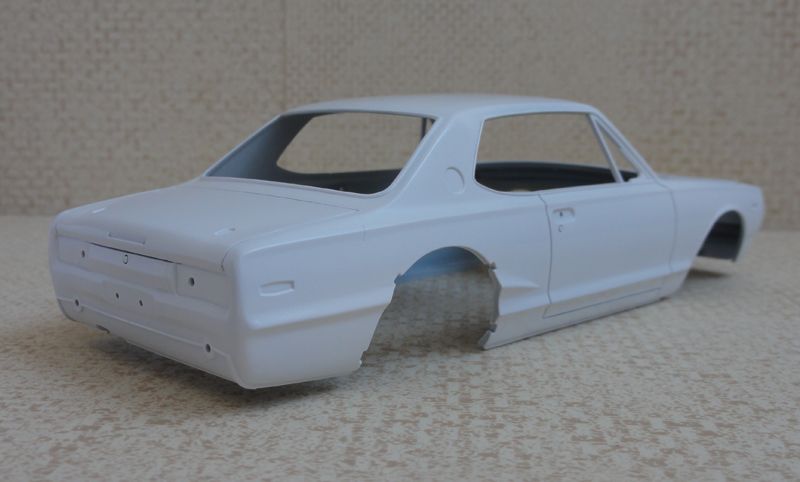

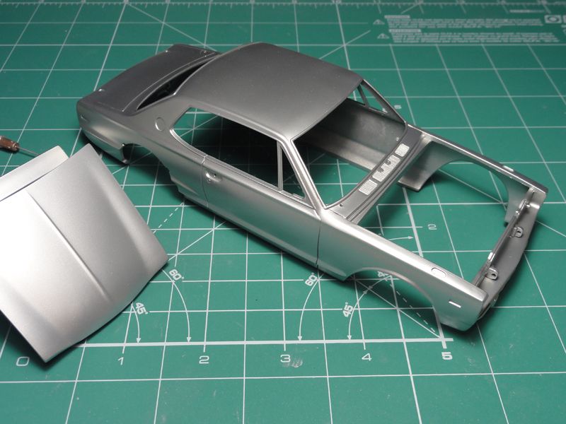

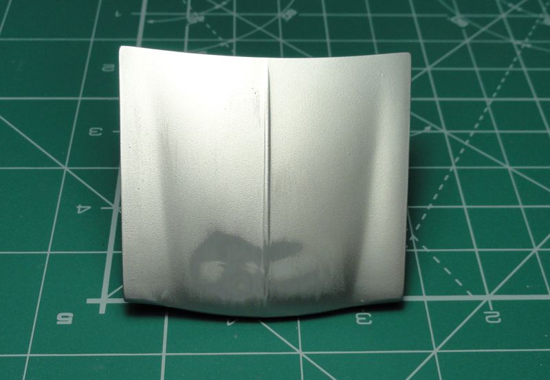

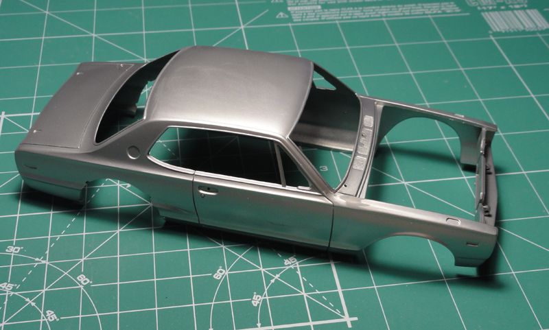

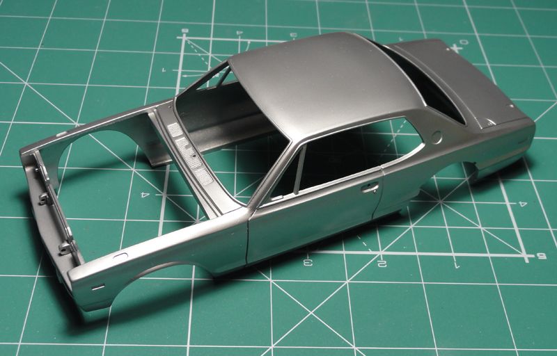

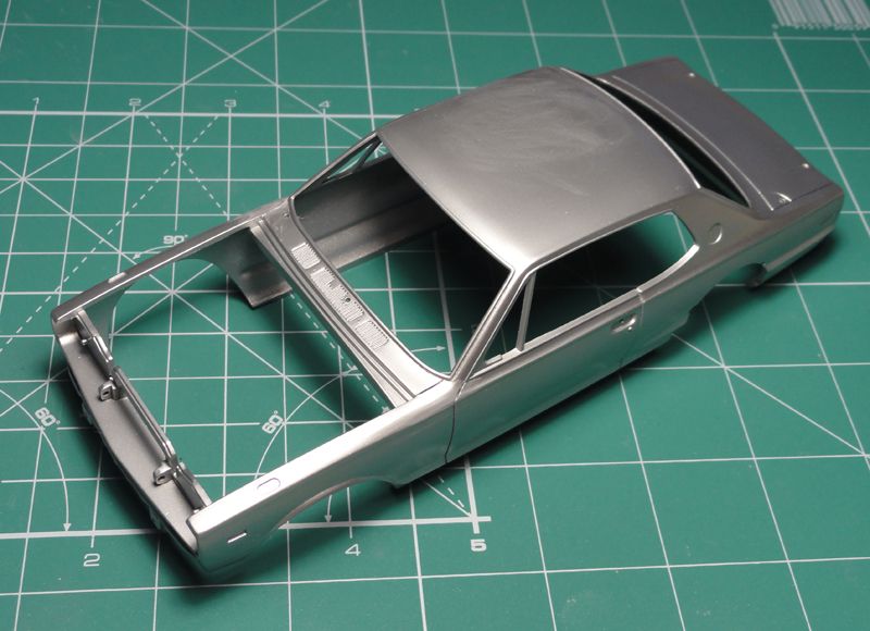

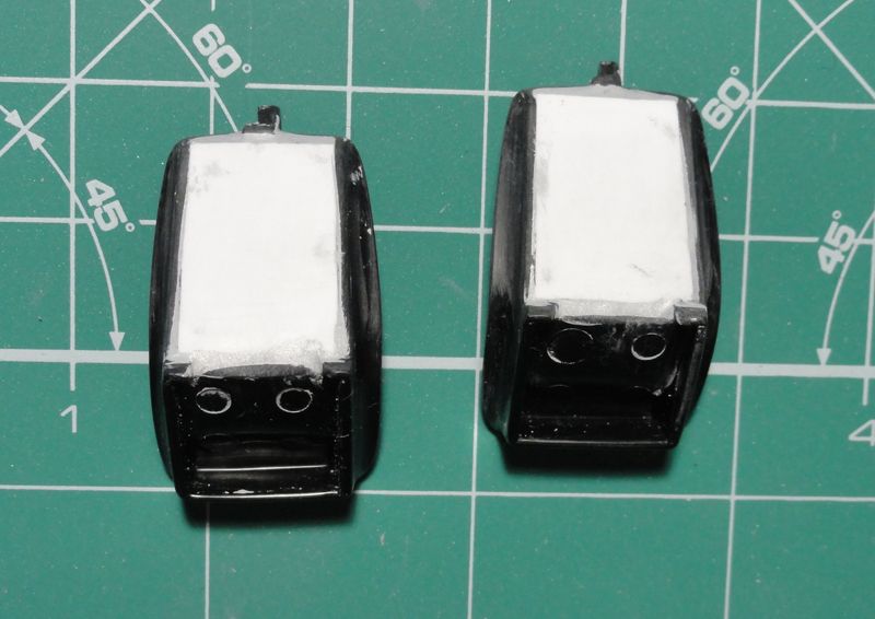

Kushikimi 34 Опубликовано 7 Nov 2013, 19:00:59 Автор Жалоба Поделиться Опубликовано 7 Nov 2013, 19:00:59 Движемся дальше. Полгода назад кузов выглядел так: Потом он был отмыт (из-за вылезших после покраски косяков) и отправлен вглубь полки. Когда я вернулся к нему, концепция поменялась, и кузов приобрел новый цвет: Но косяки снова проявились. Правда, в этот раз удалось все исправить без перекраса)) И вот - кузов покрашен: Ну и попутно заделал спинки передних сидений: Ссылка на сообщение Поделиться на другие сайты
