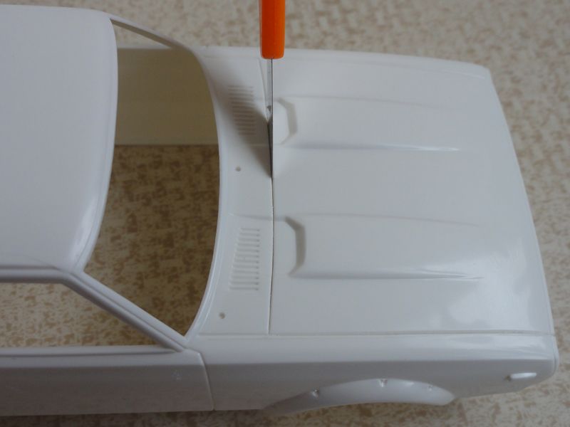

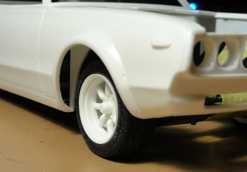

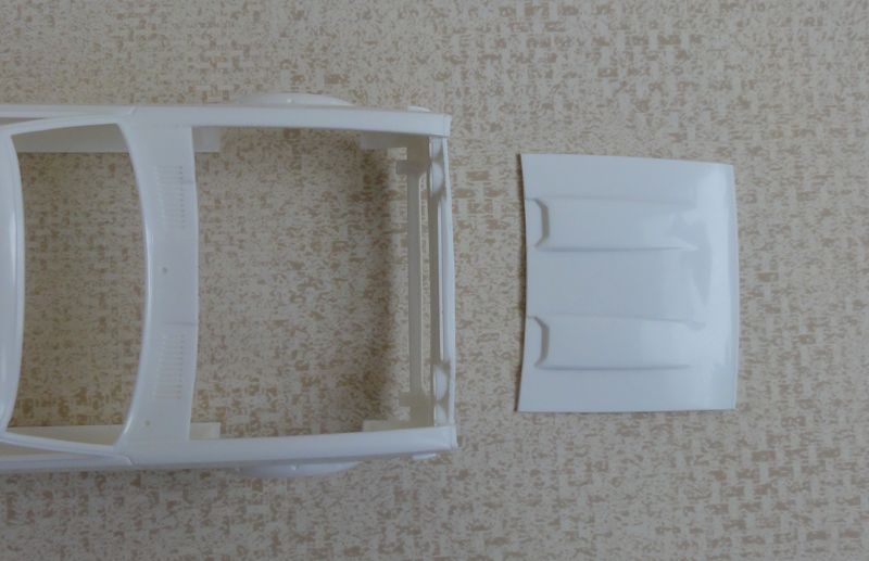

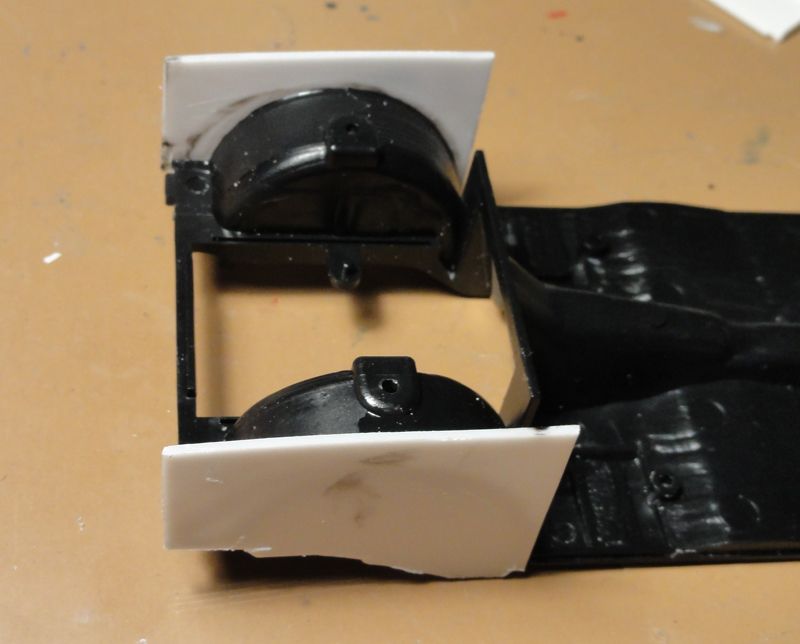

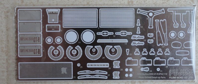

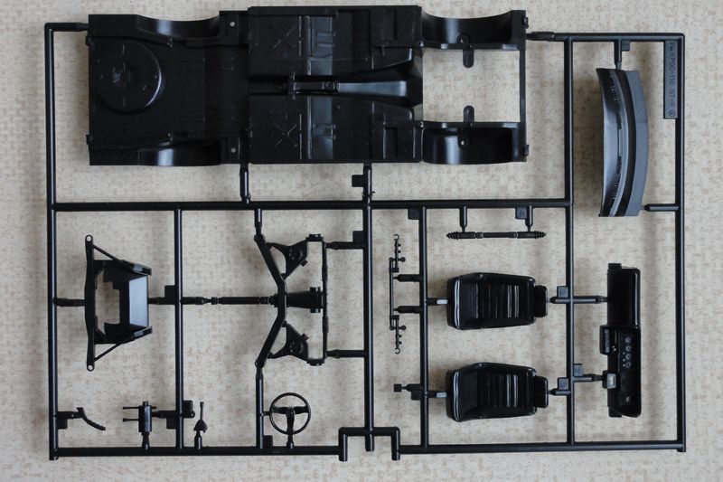

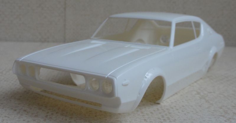

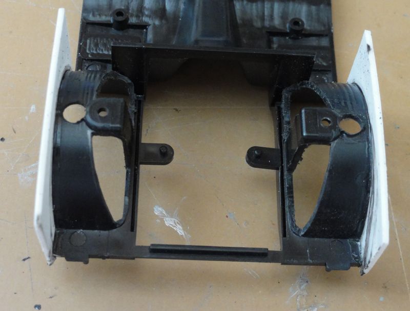

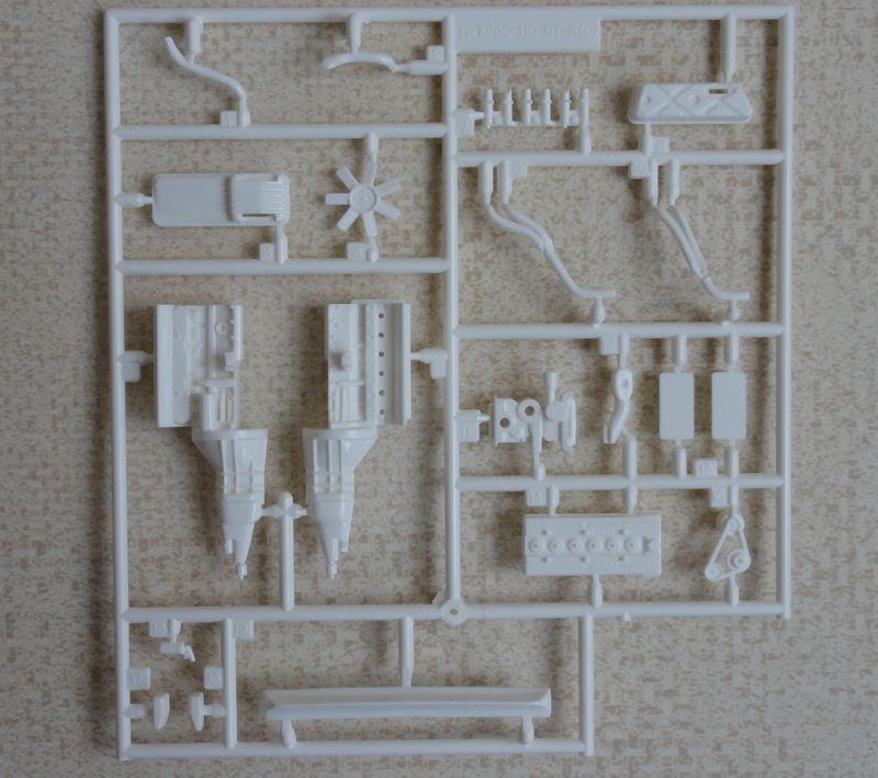

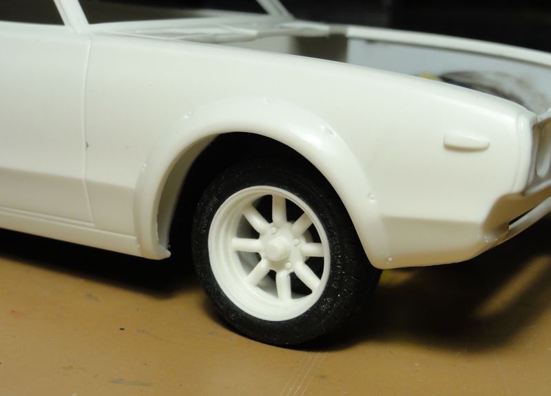

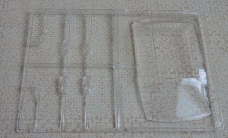

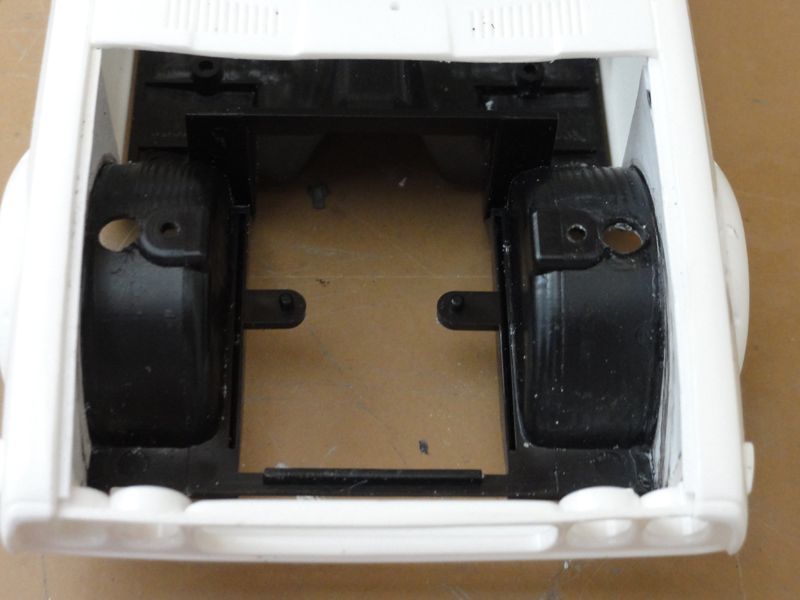

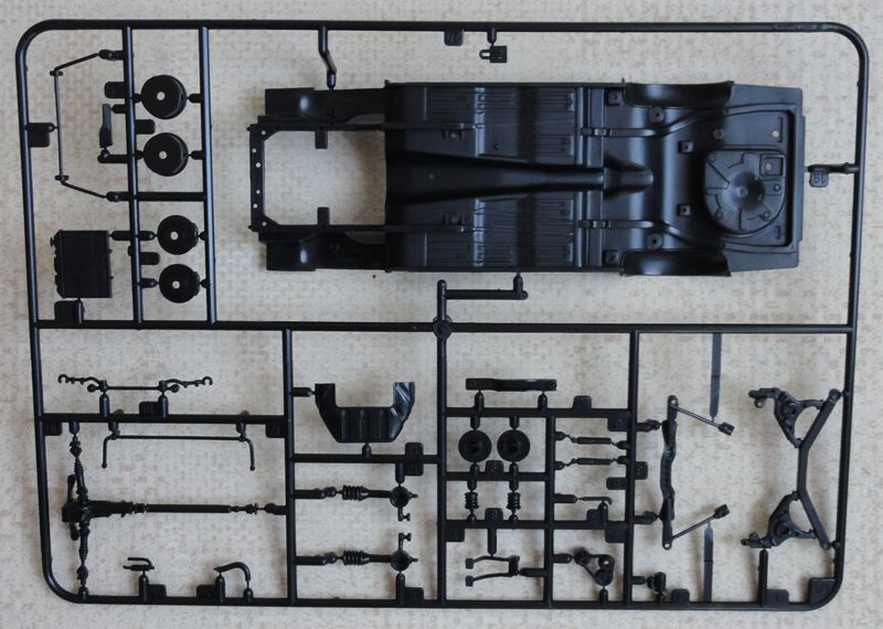

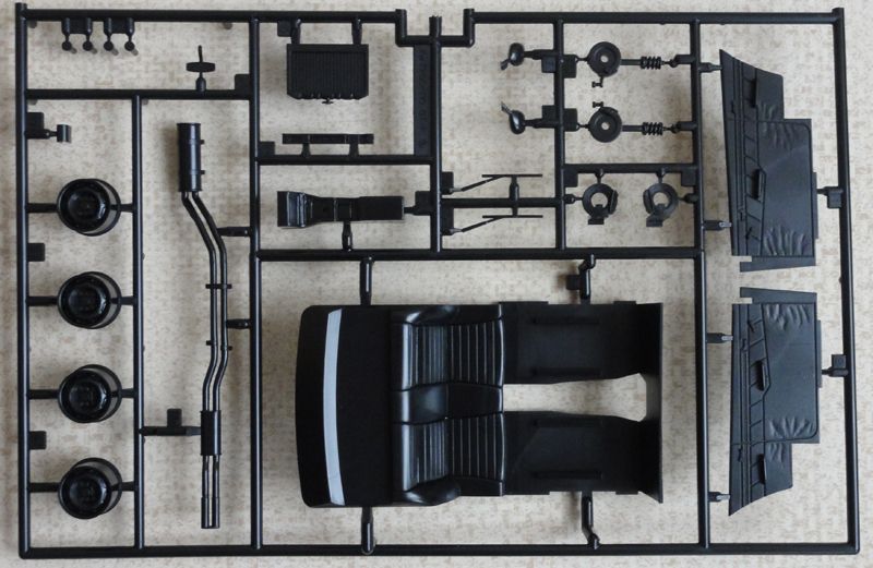

Kushikimi 34 Опубликовано 24 Jun 2012, 11:20:53 Жалоба Поделиться Опубликовано 24 Jun 2012, 11:20:53 Рад всех снова поприветствовать своим новым випом! В этом випе я буду строить одновременно две модели, и этот вип будет первым из серии моих парных випов по Ниссанам. Исходя из названия темы, собирать буду Скайлайны GT-R первого и второго поколения. Для начала фото коробок и литников. Skyline С10: Skyline С110: Оба Ниссана будут белые, с черными расширителями. На С10 будут стоять стандартные штамповки (наиболее вероятно), а на С110 буду подбирать. Начинаем пилежку! Сначала в ход пошел С110, так как с ним работы в разы больше. первым делом был вырезан капот: Затем начал делать подкапотное (в ките с мотором подкапотного совсем нет!) Попутно примерил колеса и ужаснулся высоте подвески и вылету колес: Ссылка на сообщение Поделиться на другие сайты

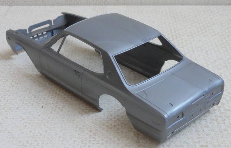

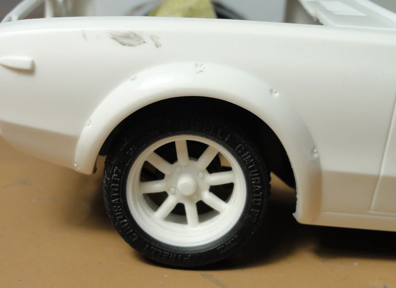

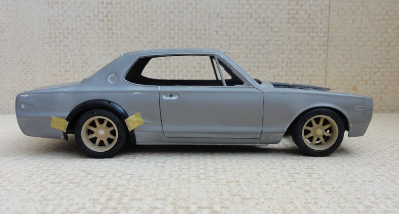

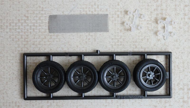

Kushikimi 34 Опубликовано 26 Jun 2012, 18:44:18 Автор Жалоба Поделиться Опубликовано 26 Jun 2012, 18:44:18 Взялся за арки. Было: Сейчас: Ну и попутно определился с колесами)) Ссылка на сообщение Поделиться на другие сайты

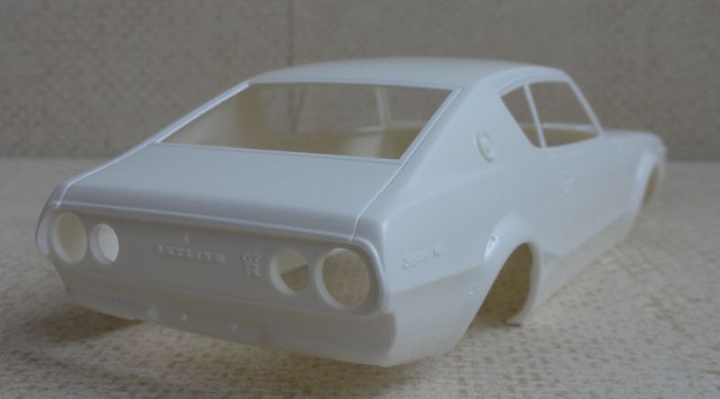

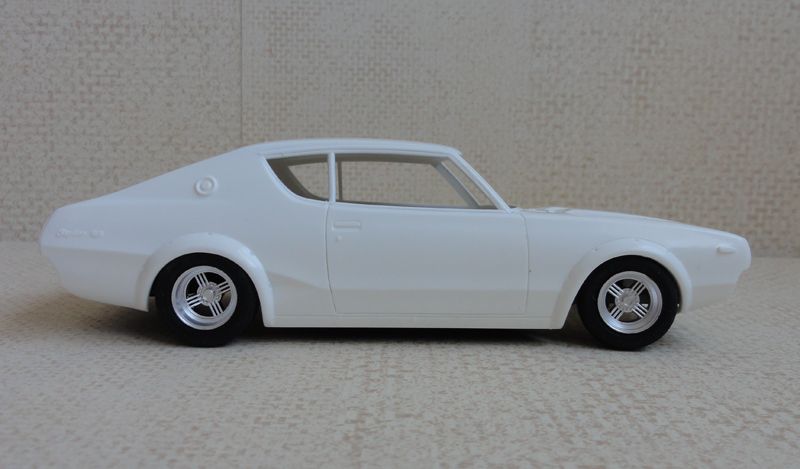

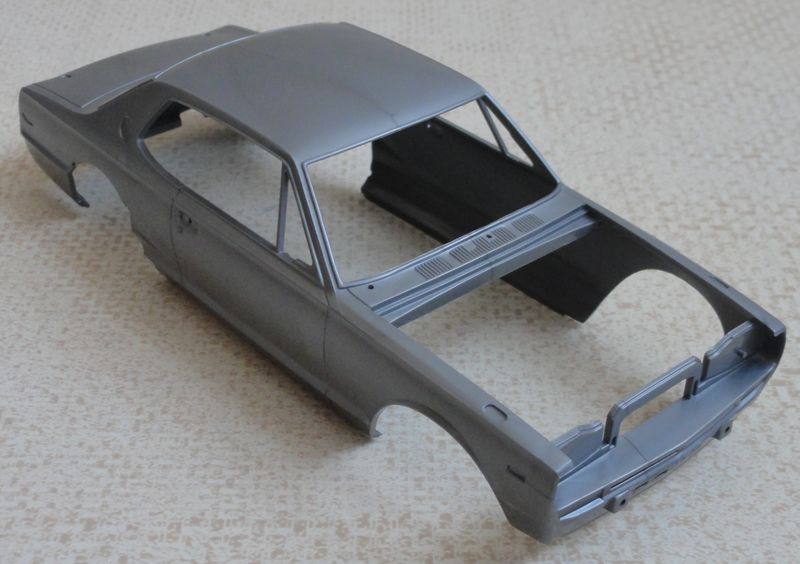

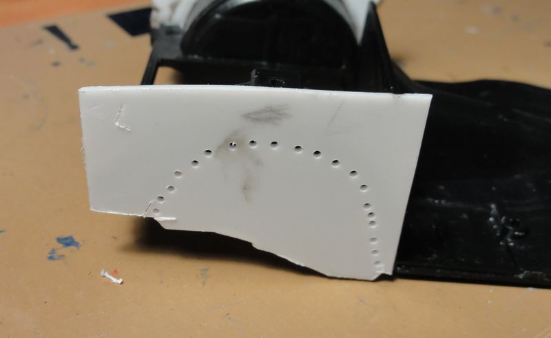

Kushikimi 34 Опубликовано 13 Sep 2012, 09:01:46 Автор Жалоба Поделиться Опубликовано 13 Sep 2012, 09:01:46 Пришла очередь С10 ложиться под нож)) Долго не мог сделать выбор между родными штамповками и классическими Ватанабе. Но все же выбор пал на последние, а это означало неминуемое переделывание креплений колес. Об этом в очередной раз расскажу поподробнее. Итак, исходный вариант - 15" Watanabe, копия от Димы: Дремелем было сточено изначальное крепление: Далее было необходимо просверлить отверстие под штифт, как у Тамии. Для того, чтобы не нарушить центровку колеса, циркульным ножом был вырезан вот такой направляющий кружок: Этот же кружок в колесе: Далее было намечено отверстие: Затем отверстие было расточено до необходимых 2мм, и в колесо был установлен штифт: На передних колесах штифт полностью ушел под декоративный колпачок, на задних этого колпачка нету, поэтому штифт там будет крепиться к тормозному барабану. И напоследок была занижена подвеска. Перед опустился на 2,25мм, зад - примерно на 1,5-2мм. Кроме того, задняя колея расширилась на 0,75мм. Ссылка на сообщение Поделиться на другие сайты
