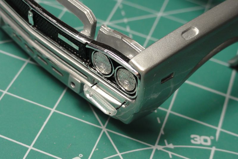

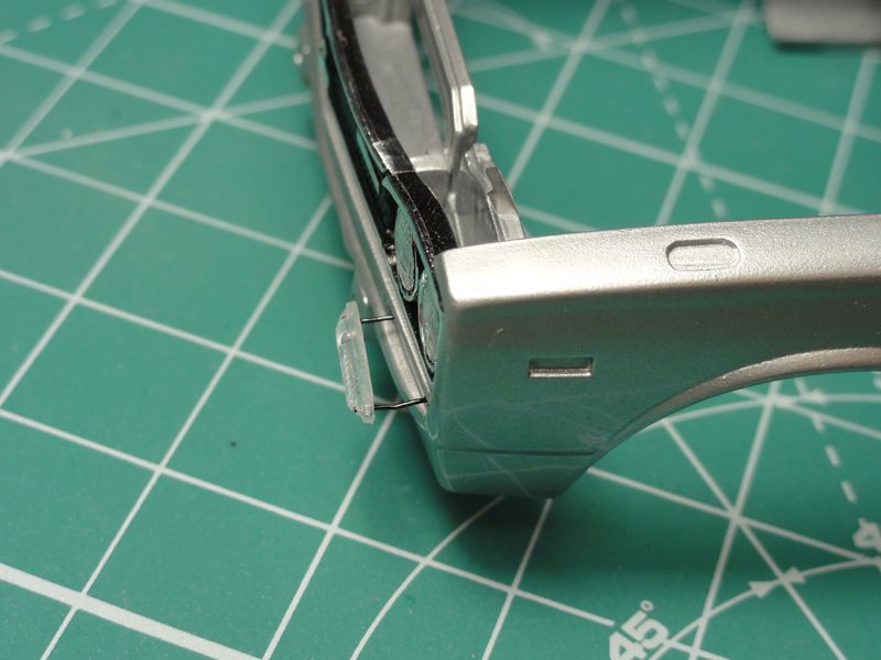

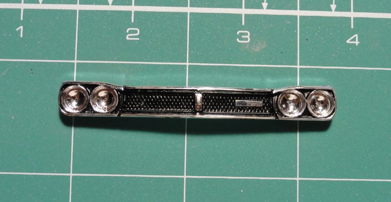

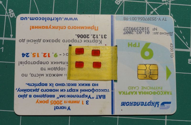

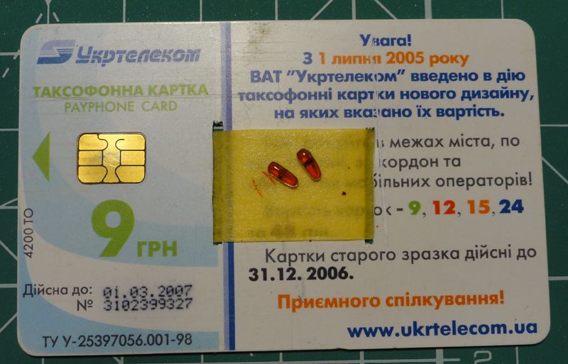

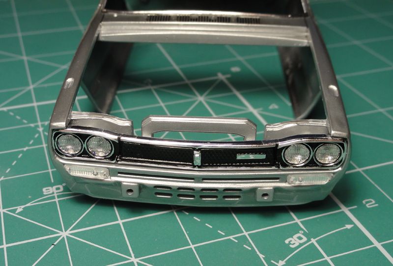

Kushikimi 34 Опубликовано 26 Nov 2013, 21:36:03 Автор Жалоба Поделиться Опубликовано 26 Nov 2013, 21:36:03 Илья, спасибо)) Ковыряем дальше Покрасил задние фонари и поворотники на передние крылья (попутно модернизировав старую телефонную карточку для покраски такой мелочевки ): В отражателях просверлил отверстия для имитации лампочек, покрасил решетку: Также сделал имитации лампочек в подфарниках, а потом возник вопрос - как лучше закрепить эти подфарники. Вклеивать не хотелось, дабы не появились разводы клея, решил посадить на штифты. В итоге получились вот такие крепления: И вот как сейчас выглядит мордашка: Ссылка на сообщение Поделиться на другие сайты
kottoff 605 Опубликовано 26 Nov 2013, 22:57:14 Жалоба Поделиться Опубликовано 26 Nov 2013, 22:57:14 Фары очень красиво вышли.А что из себя представляет имитация лампочек? Ссылка на сообщение Поделиться на другие сайты
Driver 1215 Опубликовано 27 Nov 2013, 05:23:09 Жалоба Поделиться Опубликовано 27 Nov 2013, 05:23:09 Фары супер!kottoff, мое предположение - просто изнутри высверлено и залито серебрянкой. Ссылка на сообщение Поделиться на другие сайты
valeron199 99 Опубликовано 27 Nov 2013, 06:37:19 Жалоба Поделиться Опубликовано 27 Nov 2013, 06:37:19 Я влюбился Великолепно, даже сказать нечего. Добавлено через 1 ч. 8 мин. 16 сек.: Резина опять зимняя? Ссылка на сообщение Поделиться на другие сайты
Kushikimi 34 Опубликовано 27 Nov 2013, 07:16:46 Автор Жалоба Поделиться Опубликовано 27 Nov 2013, 07:16:46 Спасибо Сереж, Костя совершенно прав: просто изнутри высверлено и залито серебрянкой. Валера, скорее всесезонка Ссылка на сообщение Поделиться на другие сайты

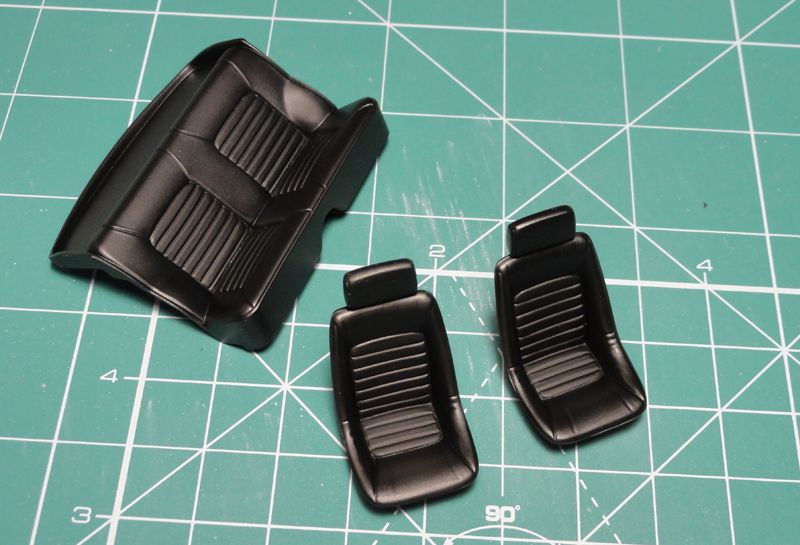

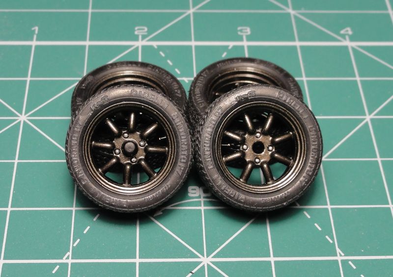

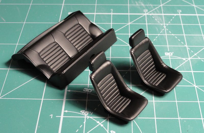

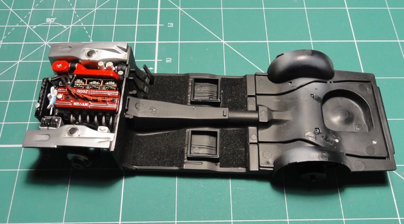

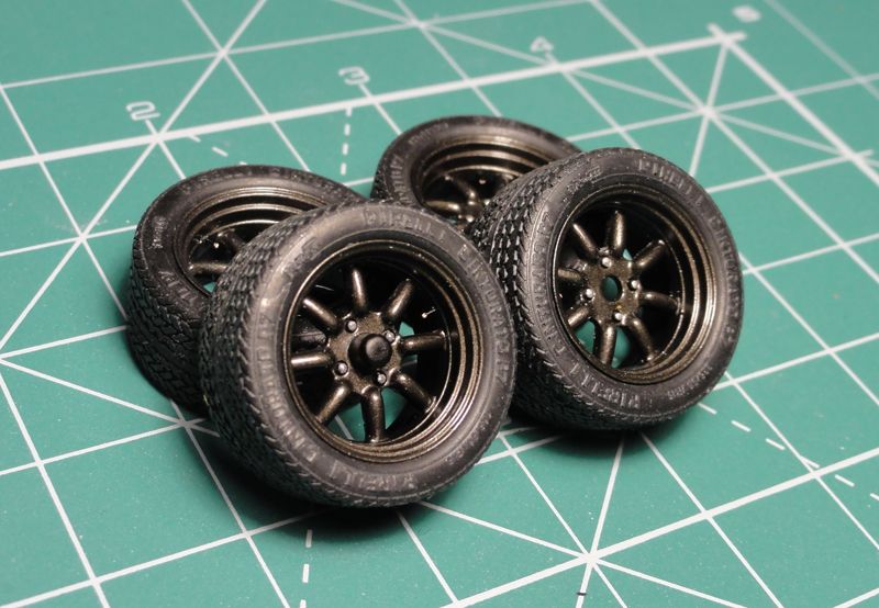

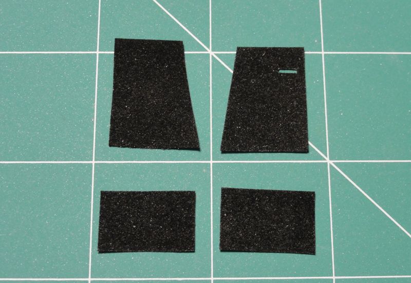

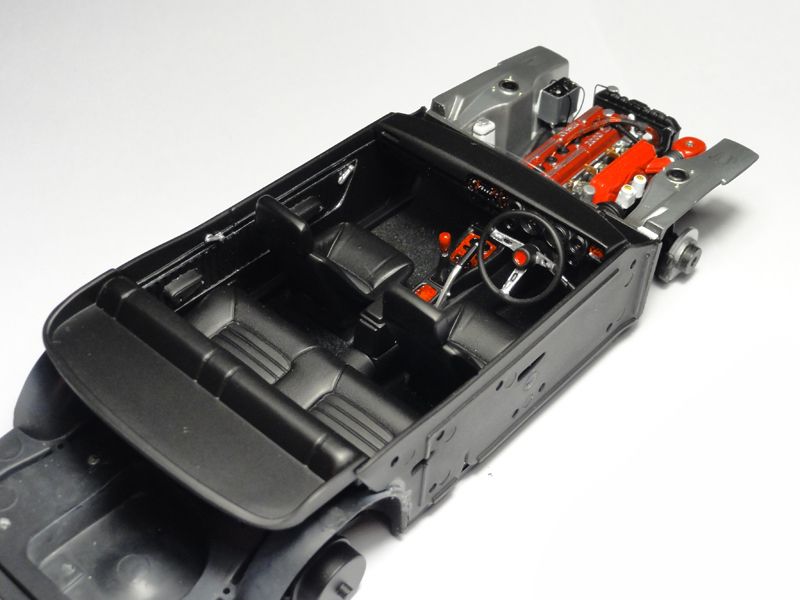

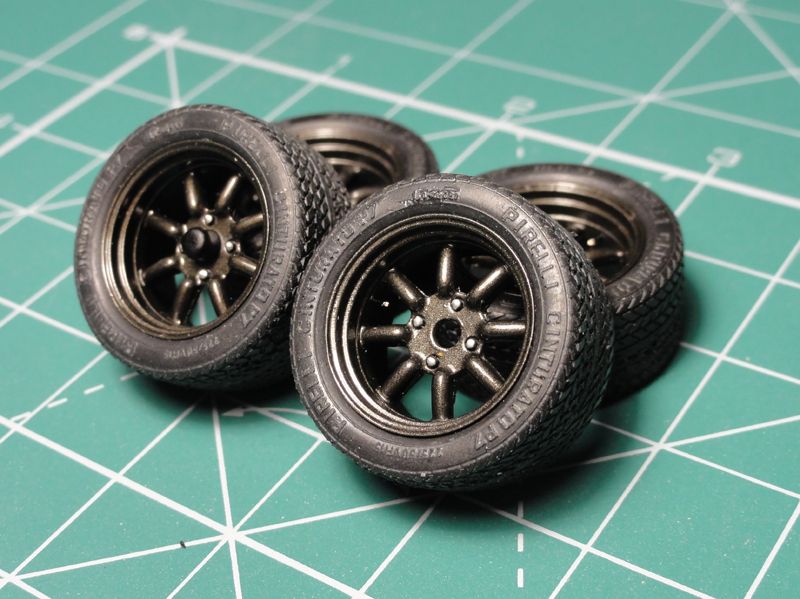

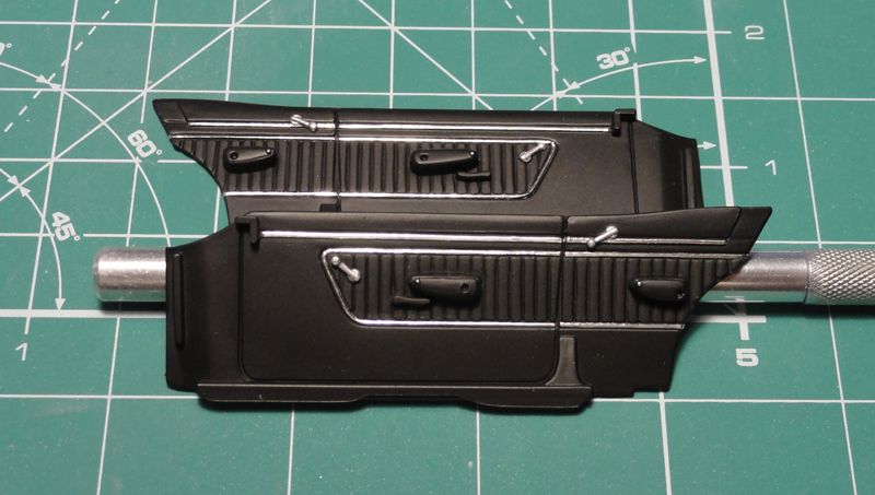

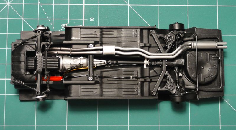

Kushikimi 34 Опубликовано 30 Nov 2013, 10:29:30 Автор Жалоба Поделиться Опубликовано 30 Nov 2013, 10:29:30 Закончил колеса, добавив ниппеля, покрасив болтики и колпачки ступиц передних колес: Закончил боковинки салона: Покрасил сиденья: Впервые попробовал работать с бархатной бумагой - сделал коврики в салон: И закончил днище: Ссылка на сообщение Поделиться на другие сайты
Мегакрис 847 Опубликовано 30 Nov 2013, 10:54:01 Жалоба Поделиться Опубликовано 30 Nov 2013, 10:54:01 Очень качественно! Сереж по поводу фольги, посмотри Л.С. Ссылка на сообщение Поделиться на другие сайты
ded-prohor 493 Опубликовано 30 Nov 2013, 11:50:39 Жалоба Поделиться Опубликовано 30 Nov 2013, 11:50:39 Хорошее днище получилось, только вот трос ручника подтянуть придется, а то тех осмотр не пройдешь Ссылка на сообщение Поделиться на другие сайты
kottoff 605 Опубликовано 30 Nov 2013, 15:40:46 Жалоба Поделиться Опубликовано 30 Nov 2013, 15:40:46 Красота! Особенно полоски на боковинках салона Ссылка на сообщение Поделиться на другие сайты
Kushikimi 34 Опубликовано 30 Nov 2013, 20:28:56 Автор Жалоба Поделиться Опубликовано 30 Nov 2013, 20:28:56 Спасибо за отзывы)) Артем, пока еще и сам рычаг ручника не установлен, но в конце тросик обязательно подтяну Ссылка на сообщение Поделиться на другие сайты

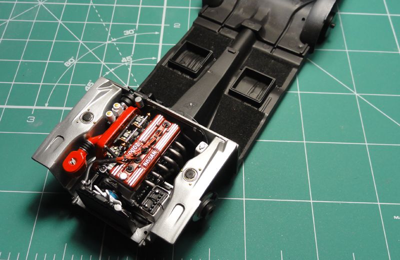

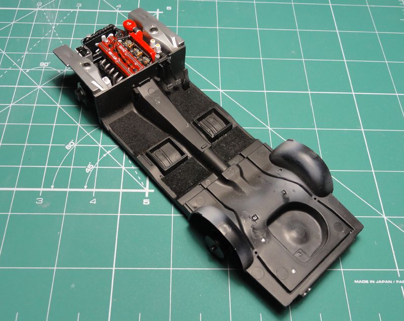

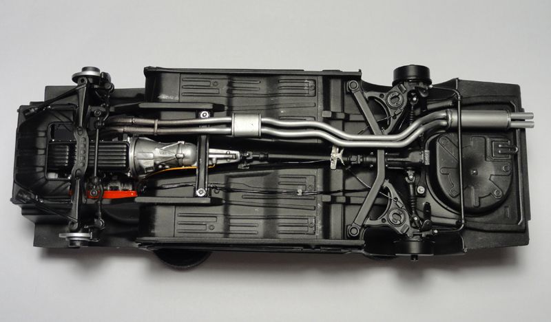

Kushikimi 34 Опубликовано 7 Dec 2013, 14:10:18 Автор Жалоба Поделиться Опубликовано 7 Dec 2013, 14:10:18 Последнее обновление. Салон готов: Днище тоже: Осталось собрать все в кучу Ссылка на сообщение Поделиться на другие сайты
Мегакрис 847 Опубликовано 7 Dec 2013, 14:12:10 Жалоба Поделиться Опубликовано 7 Dec 2013, 14:12:10 Эталонная сборка! Хочется увидеть все в сборе. Ссылка на сообщение Поделиться на другие сайты
kottoff 605 Опубликовано 7 Dec 2013, 14:24:38 Жалоба Поделиться Опубликовано 7 Dec 2013, 14:24:38 Днище очень понравилось, хоть и очень чистое Ссылка на сообщение Поделиться на другие сайты

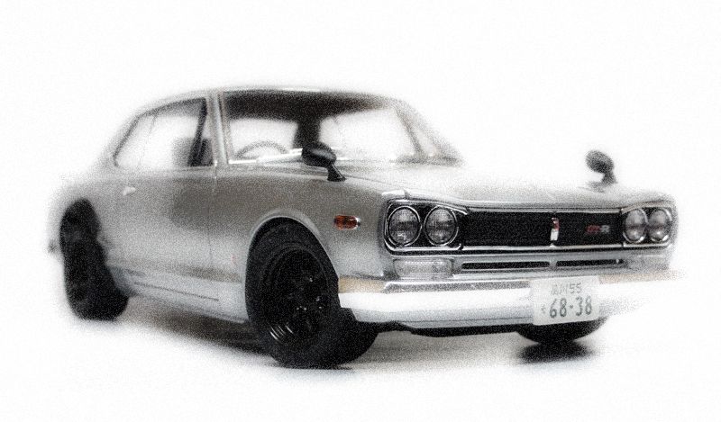

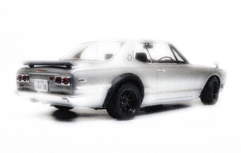

Kushikimi 34 Опубликовано 7 Dec 2013, 14:32:04 Автор Жалоба Поделиться Опубликовано 7 Dec 2013, 14:32:04 Спасибо)) Сереж, это машина не на каждый день, за ней тщательно следят и моют чуть ли не после каждой поездки И вот он долгожданный финиш Ссылка на сообщение Поделиться на другие сайты
БОРЯН 1189 Опубликовано 7 Dec 2013, 14:46:30 Жалоба Поделиться Опубликовано 7 Dec 2013, 14:46:30 Поздравляю с очередной законченной,юбилейной, моделью! Ссылка на сообщение Поделиться на другие сайты
Kushikimi 34 Опубликовано 7 Dec 2013, 15:12:05 Автор Жалоба Поделиться Опубликовано 7 Dec 2013, 15:12:05 Сереж, спасибо Постараюсь не очень затягивать с фотосетом)) Хотя в снегу снимать машину не очень хочется. Ссылка на сообщение Поделиться на другие сайты
Zereban 9 Опубликовано 7 Dec 2013, 19:55:26 Жалоба Поделиться Опубликовано 7 Dec 2013, 19:55:26 Сереж ты уж побыстрее постарайся. Фото с аватара очень интригует! Ссылка на сообщение Поделиться на другие сайты

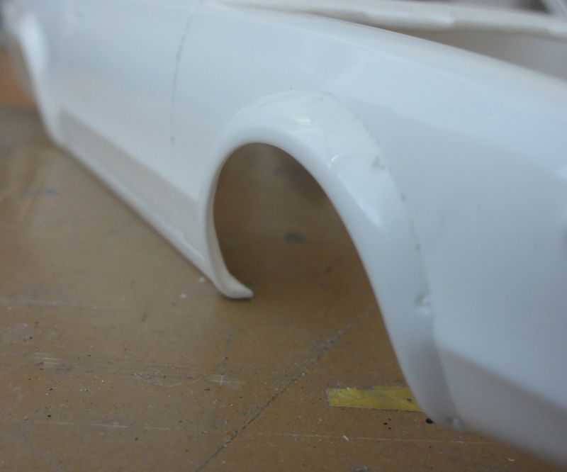

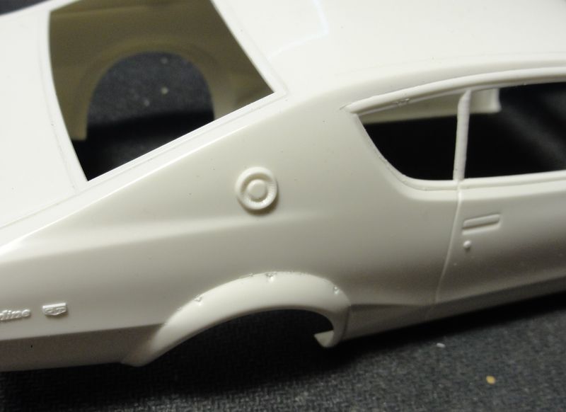

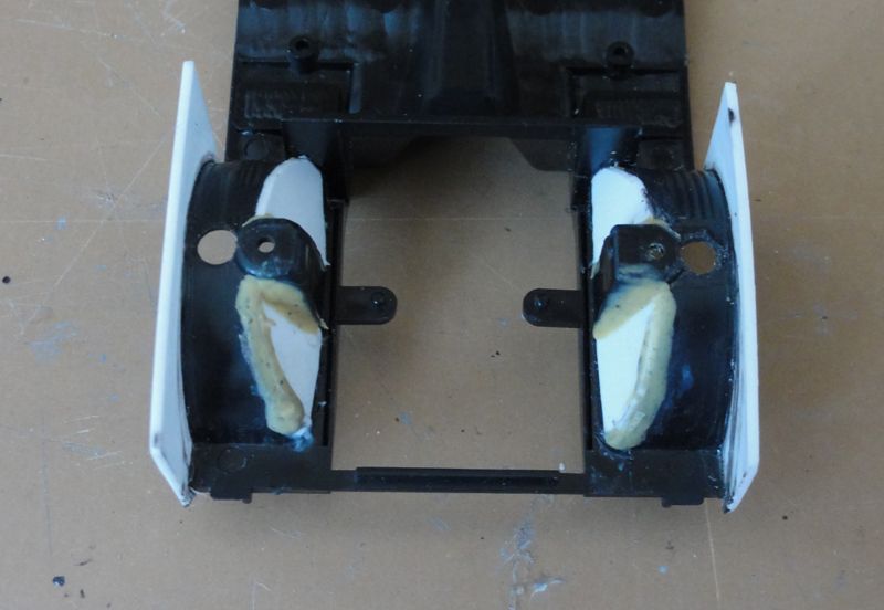

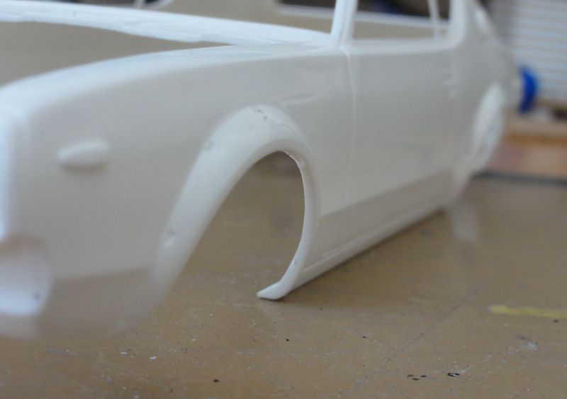

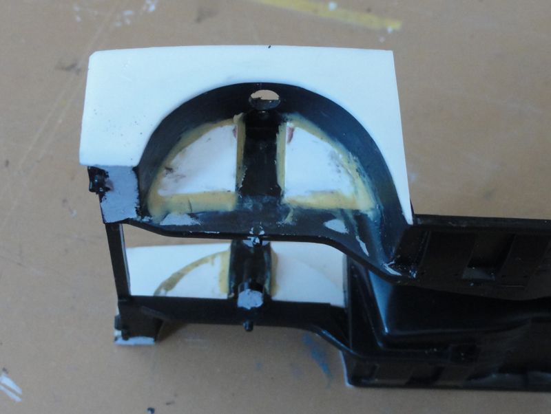

Kushikimi 34 Опубликовано 8 Dec 2013, 09:19:10 Автор Жалоба Поделиться Опубликовано 8 Dec 2013, 09:19:10 Валь, не спеши с закрытием, я еще С110 не достроил, а он тоже в этой теме Добавлено через 12 ч. 22 мин. 31 сек.: Теперь сосредоточимся на С110 Пилю подкапотное, переделываю потихоньку арки: Умньшил толщину расширителей: Ссылка на сообщение Поделиться на другие сайты

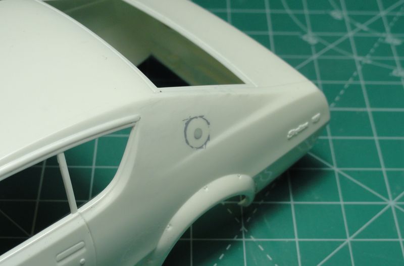

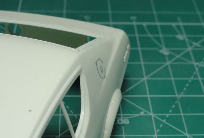

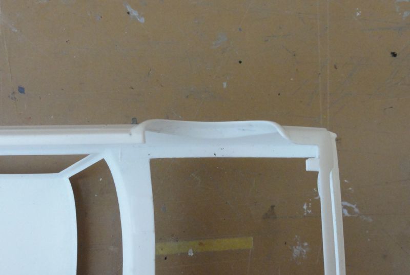

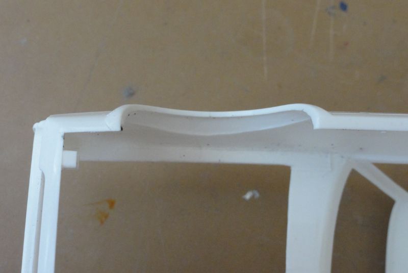

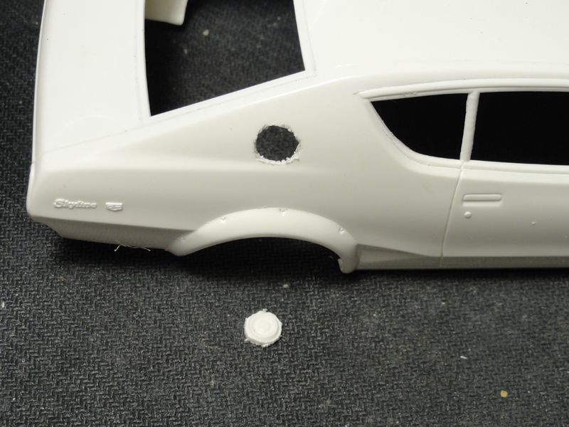

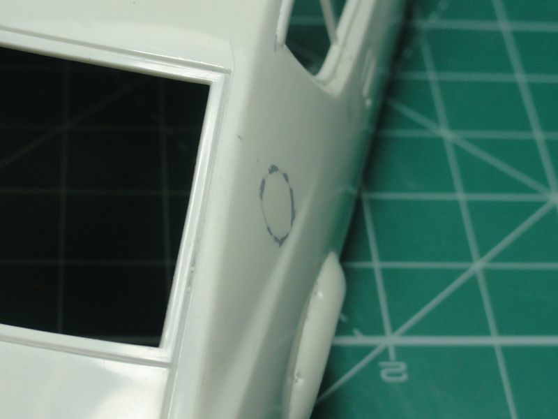

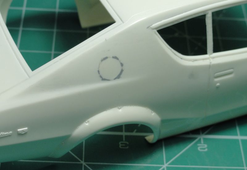

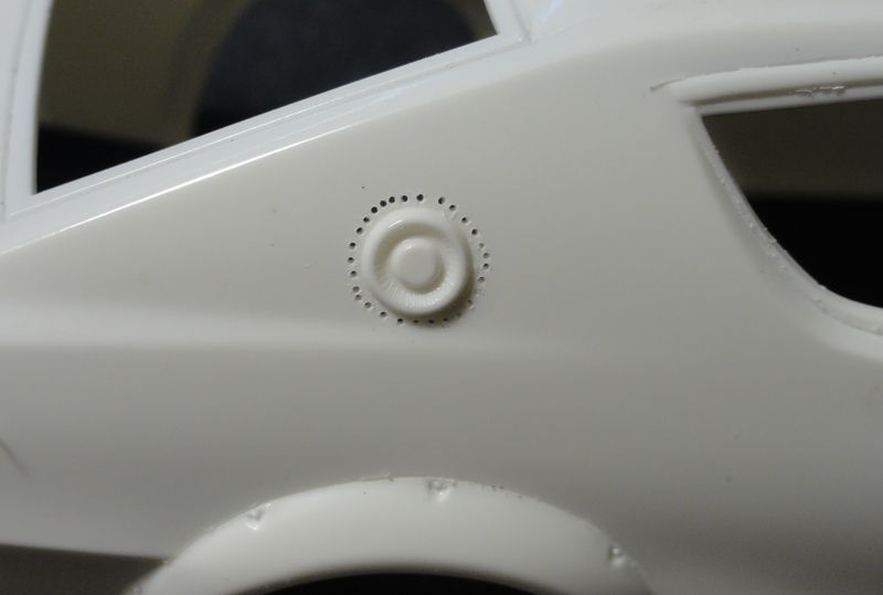

Kushikimi 34 Опубликовано 9 Dec 2013, 20:42:06 Автор Жалоба Поделиться Опубликовано 9 Dec 2013, 20:42:06 Леш, спасибо)) Пилю дальше. Для будущего удобства покраски отделил лючки бензобака с задних стоек кузова. Было: Намечаем линию отреза: Вырезаем: Заделываем отверстия: Ссылка на сообщение Поделиться на другие сайты
