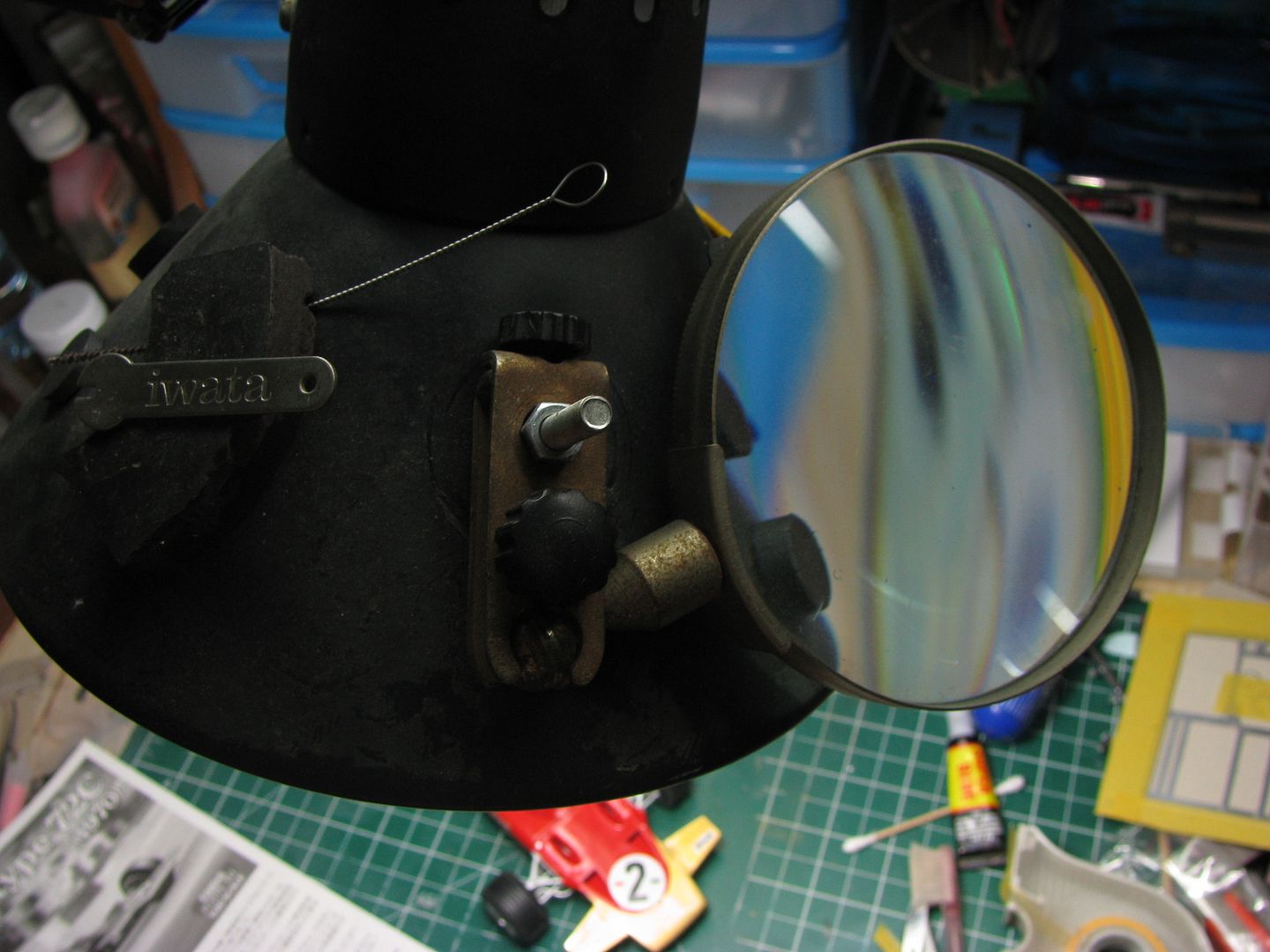

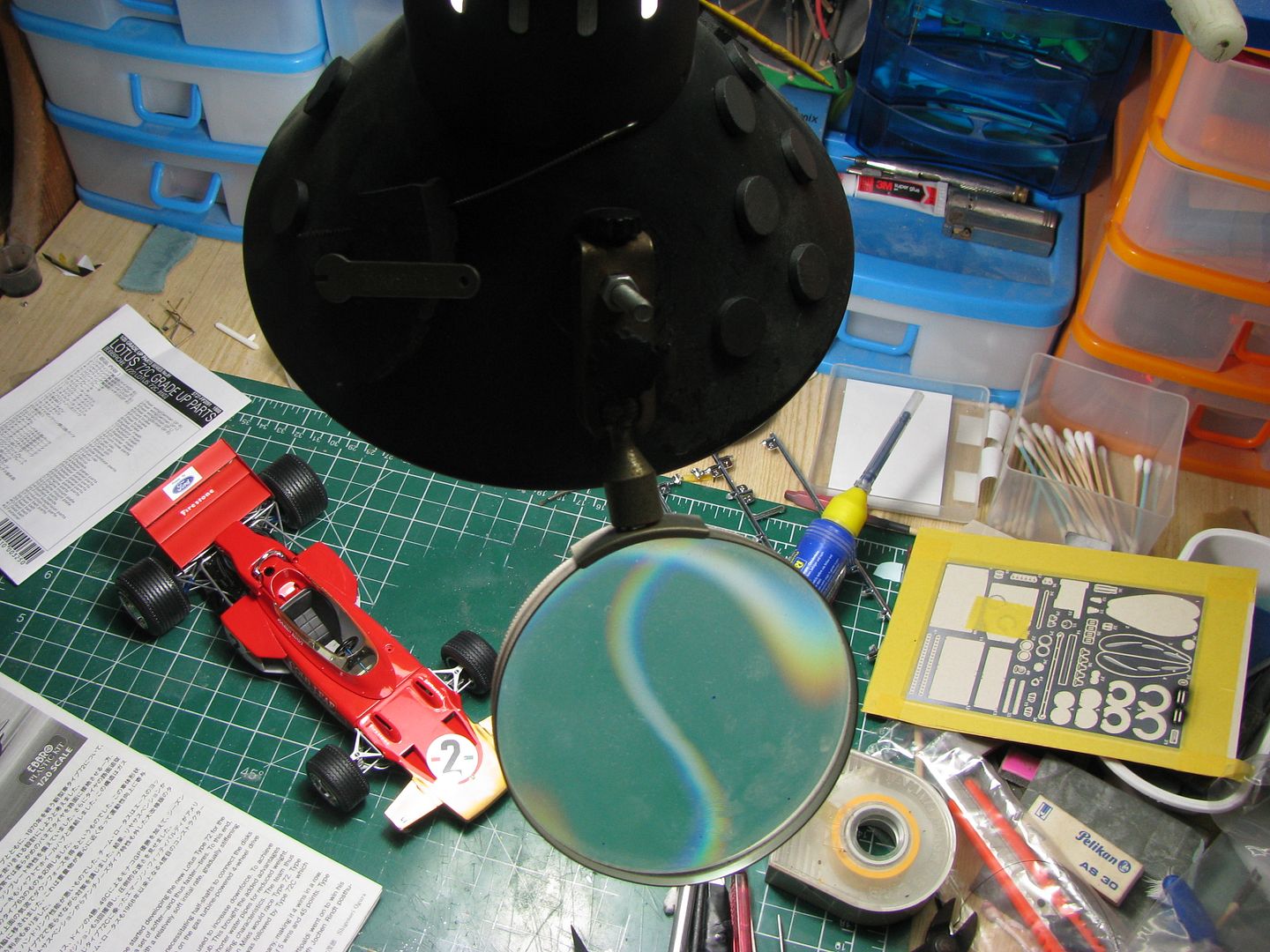

Barabakin 61 Опубликовано 8 Jul 2014, 06:33:30 Жалоба Поделиться Опубликовано 8 Jul 2014, 06:33:30 Диски конечно менять. Травленые хоть и не совсем верные но лучше намного. По расшивке не скажу. Вроде хорошо, но на фото толком не видно. Насчет работы с мелкими деталями. Я от увеличилки для пайки открутил всю лапу со стеклом. В лампе сделал два отверстия и прикрутил прямо к абажюру. Без надобносити - поднимаю. При работе опускаю. Где-то было фото. Вечером гляну. Один ньюанс. Не бери стекло с большим увеличением. У него фокус слишком близок. Будешь постоянно сидеть уткнувшись носом и инструментом не подлезть. Дальнейших успехов.) Ссылка на сообщение Поделиться на другие сайты

Barabakin 61 Опубликовано 12 Jul 2014, 06:56:41 Жалоба Поделиться Опубликовано 12 Jul 2014, 06:56:41 Насчет лампы. Я себе сделал так. Удобно. Очень освобождает руки и все гораздо лучше видно. Одно но! Не стоит увлекаться. Глаза нужно тренировать. ) С дрожанием рук справляюсь просто. Без коньяков.) На выдохе человек расслабляется. Физиологическая особенность. Вот перед тем как делать что-то такое, я выдыхаю.) И ....очень крупные болты. Не масштабно крупные. В оригинале они намного меньше. Прости, я понимаю, но по хорошему надо бы переделать. Ссылка на сообщение Поделиться на другие сайты
