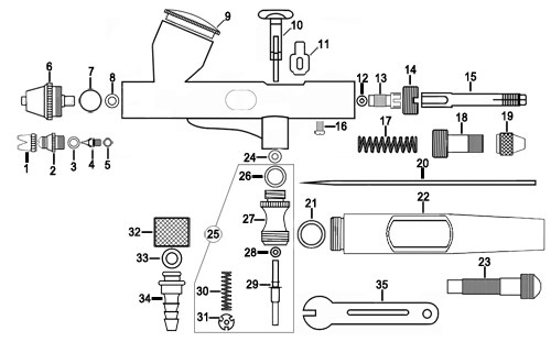

Ether 36 Опубликовано 20 Jul 2015, 06:55:07 Жалоба Поделиться Опубликовано 20 Jul 2015, 06:55:07 Вопрос 1: В качестве первого аэрографа приобрел jas 1142, который спустя 2 месяца начал пускать воздух в бачек с краской, причем данная проблема наблюдалась не только с тамиевским акрилом разной степени разбавленности, но и даже с простой водой. Распыления удавалось добиться путем поднятия давления до 2-2,5 атмосфер и открытием подачи краски на полной мощь. Качество окраски модели от этого весьма сильно страдало, как понимаете. Чистки, полные разборки/сборки, продувки решить проблему не помогали. После одной из сборки умудрился сломать сопло в месте расположения уплотнительного кольца - конус остался снаружи, а часть с резьбой - внутри ствола аэрографа. Аккуратно выкрутил отломанную часть, резьба в аэрографе вроде не пострадала. Решил что знак - поменял и сопло (с новым уплотнительным кольцом), и иглу. Стало чуть лучше, но все равно воздух идет в бачек. Собственно, встает вопрос - аэрографу пришел конец или как-то его можно реанимировать? Схема вот ниже приведена, если снять детали 1 и 2 (идут вместе), то с распылением становится совсем плохо, так и должно быть? Вопрос 2: Из фирм с именем в низкой ценовой категории нашел только аэрограф H&S Ultra, кто-нибудь имеет опыт его использования? Отзывов о данном аппарате не так много в сети, в основном хвалят H&S Evolution и Infinity. Хочу понять - имеет ли смысл делать доплату до этих моделей, когда иглы/сопла и т.п. у них взаимозаменяемые. Спасибо за помощь. Ссылка на сообщение Поделиться на другие сайты
bearM 9 Опубликовано 20 Jul 2015, 07:46:58 Жалоба Поделиться Опубликовано 20 Jul 2015, 07:46:58 Привет, сопло так же ломалось, купил и поставил новое.Воздух тоже травил в бачок когда износилась(испортилась) прокладка на рис. либо 7, либо 8.Схема вот ниже приведена, если снять детали 1 и 2 (идут вместе), то с распылением становится совсем плохо, так и должно быть?Спасибо за помощь.Если снять деталь 1(корону) то ничего не произойдет. А вот если открутить 2(во что сопл вкручивается), то работать не будет. Воздух в "цепи" ни где не должен травить. Ссылка на сообщение Поделиться на другие сайты
Ether 36 Опубликовано 20 Jul 2015, 08:51:23 Автор Жалоба Поделиться Опубликовано 20 Jul 2015, 08:51:23 Привет, сопло так же ломалось, купил и поставил новое.Воздух тоже травил в бачок когда износилась(испортилась) прокладка на рис. либо 7, либо 8.Я деталь 6 вообще не понимаю как можно снять, она там намертво приделана к корпусу. Соответственно, как поменять 7 или 8 для меня загадка. Ссылка на сообщение Поделиться на другие сайты

bearM 9 Опубликовано 20 Jul 2015, 12:12:46 Жалоба Поделиться Опубликовано 20 Jul 2015, 12:12:46 Деталь N 6 должна откручиваться, видимо краской застопорилась. Попробуй аккуратно зажать пассатижами. Ссылка на сообщение Поделиться на другие сайты

lexer 802 Опубликовано 20 Jul 2015, 16:35:21 Жалоба Поделиться Опубликовано 20 Jul 2015, 16:35:21 у моего аэра конструкция немного проще, но как то раз тоже возникла такая проблема, все дело оказолось в новой прокладке которую я взял немного большего размера чем нужно, она не дае плотно садиться детали которая у тебя под номером 2 кажется и поэтому сопло получается немного утопленным и от этого воздух начинает тянуть в бачок. объяснить не легко поэтому набросал примерную схемку, 1 вариант как правильно 2 вариант как не правильно. Ссылка на сообщение Поделиться на другие сайты

Ether 36 Опубликовано 21 Jul 2015, 08:51:38 Автор Жалоба Поделиться Опубликовано 21 Jul 2015, 08:51:38 Автор, если будешь аэр брать в основном для окраски авто - купи с соплом 0,5мм, сам перешел с 0,2-0,35мм на этот диаметр. Остальные аэрографы почти не использую теперь.Остановился на наборе 2 в 1 от H&S - сопло 0.2 и 0.4 (сменные комплекты). Полагаю, что этого пока хватит.После внимательного осмотра аэрографа еще раз пришел к выводу, что надо менять прокладку, которая на схеме отмечена как деталь №3. Попробую ее поменять, может поможет. Ссылка на сообщение Поделиться на другие сайты
