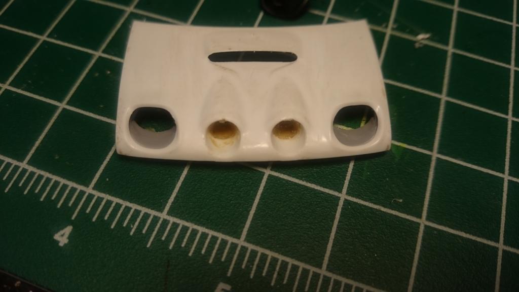

Mister Unrea 11 Опубликовано 10 Mar 2016, 13:13:40 Автор Жалоба Поделиться Опубликовано 10 Mar 2016, 13:13:40 Микро-обновление по прогрессу. Поиздевался над декоративной плашкой Autozam под задним бампером. Честно - я не знаю, должна ли она такая быть в оригинале, но, мне кажется, что подобная доработка владельцем имела место быть... Возможно... Повертел в руках кресла и фотографии из сети и решил немного облагородить их чуть большим реализмом: Прилепив тамийную эпоксидку на боковые элементы и дождавшись полимеризации меня посетила мысль, что сзади спинки теперь совсем отвратно выглядят. Думал сточить массу, но что-то это дело затягивается. Я конечно поборю (дома есть точильный круг с промышленным мотором, но это совсем отчаянная мера). Пока подумаю, да половлю помидоры в свой адрес. Ну и ещё не успел "заколхозить" капот. Поскольку в ките даны приличные отражатели для основных фар, то я решил делать отражатели и для "люстры". Но пока не стал ничего предпринимать - остановился на размышлениях чем же лучше выпилить эти отверстия и как сохранить в них пазы для установки стекляшек. Фотографирую на телефон, стараюсь снимать получше, но не всегда выходит (да, я про тот мутный снимок капота). Продолжение обязательно последует... Ссылка на сообщение Поделиться на другие сайты

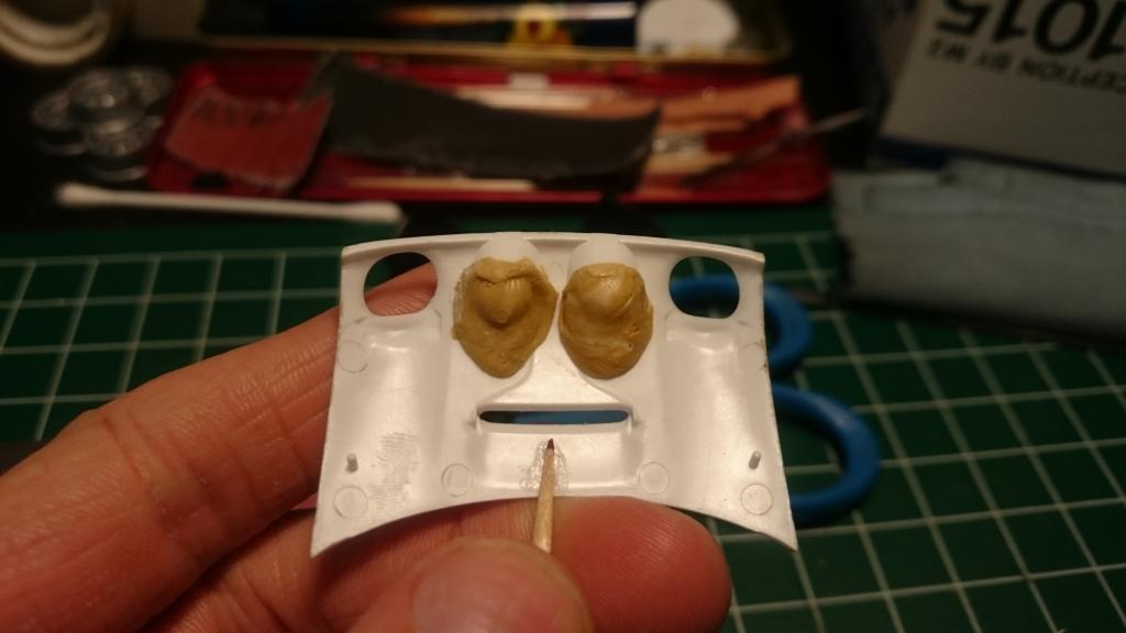

cracker 176 Опубликовано 10 Mar 2016, 13:42:12 Жалоба Поделиться Опубликовано 10 Mar 2016, 13:42:12 Берешь 220й наждак и трешь, там делов то на 15-20 минут. Люстру либо высверливать, либо сточить пластик изнутри. Ссылка на сообщение Поделиться на другие сайты

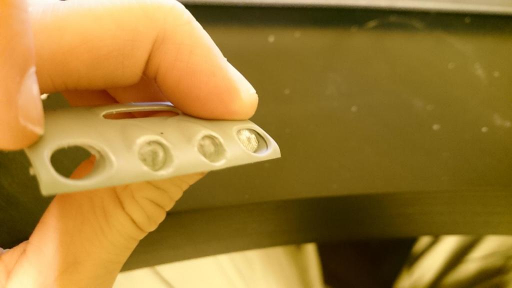

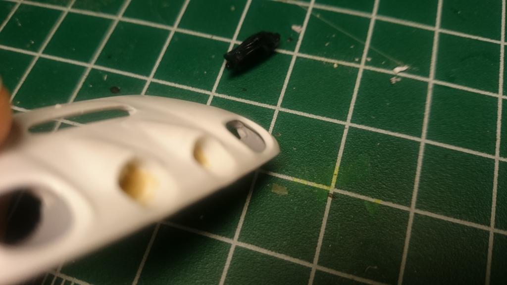

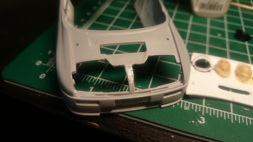

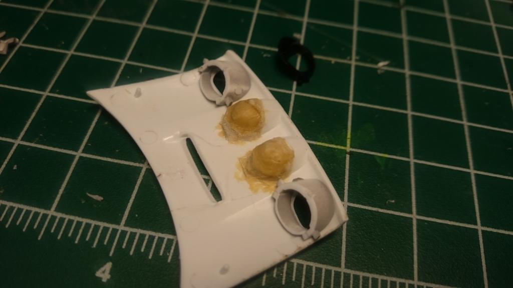

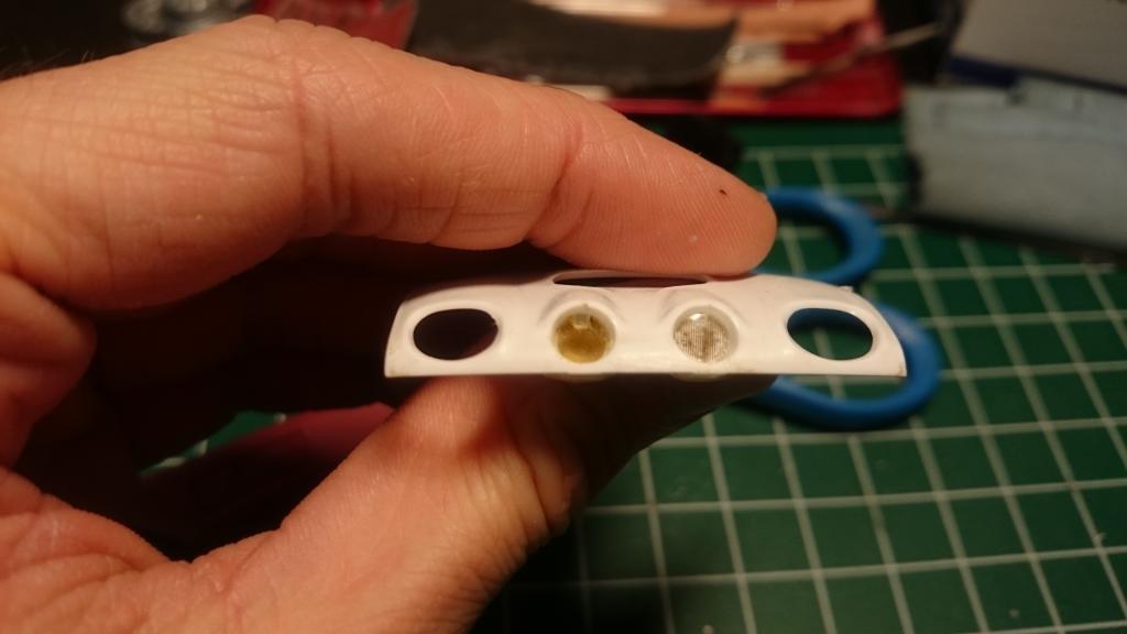

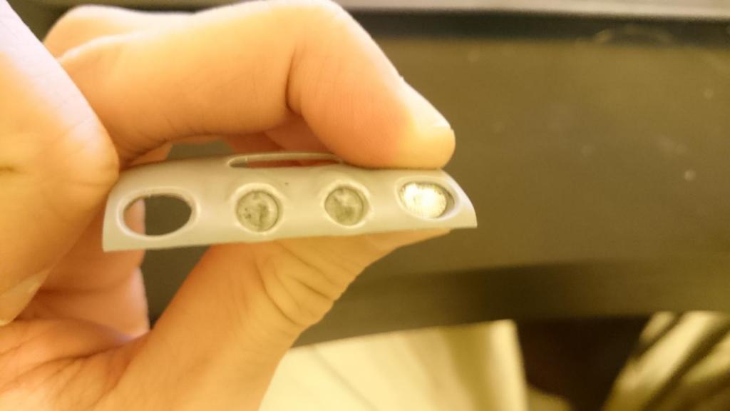

Mister Unrea 11 Опубликовано 20 Mar 2016, 11:40:24 Автор Жалоба Поделиться Опубликовано 20 Mar 2016, 11:40:24 (изменено) Приветствую! Моделить времени не так много как хотелось, но прогресс идёт. Сделал отражатели для люстры. Вышло не слишком гладко, над этим ещё нужно поработать, но тестовая примерка стекла показала, что там вообще ничего не видно, так что я не сильно переживаю. Отражатели-то я сделал, но малый опыт работы с эпоксидкой наложил отпечаток - слишком огромные блямбы. Я их подрезал насколько хватило смелости, но после такой доработки капот закономерно не захотел вставать на место. В попытках подрезать пластину кузова я сломал центральную перемычку (молодец я!), а в итоге и пазы креплений основных фар (ну просто мега-молодец!). Перемычку в центре вернул назад для восстановления хоть какой-нибудь жёсткости. Рамки фар я решил приклеить к капоту. Потерял в удобстве сборки, но хоть не пришлось городить конструкцию из пластика и клея, чтобы вернуть монтажные пазы назад. Вопрос аудитории. На последней фотке, я попытался внять небольшой зазор между рамкой фары и капотом - его оставить как есть или закрыть шпаклёвкой? С одной стороны туда и не посмотрит никто, да и чёрный цвет скроет этот момент, но с другой - это всё-таки дырка и выглядит неаккуратно. Изменено 20 Mar 2016, 11:41:31 пользователем Mister Unrea Ссылка на сообщение Поделиться на другие сайты
Jrok88 117 Опубликовано 20 Mar 2016, 12:22:25 Жалоба Поделиться Опубликовано 20 Mar 2016, 12:22:25 Шпаклевать зазор нужно однозначно, пока есть такая возможность. Его видно =) Ссылка на сообщение Поделиться на другие сайты
Driver 1202 Опубликовано 21 Mar 2016, 06:48:46 Жалоба Поделиться Опубликовано 21 Mar 2016, 06:48:46 Он же стеклом фары закроется? Вряд ли его будет видно. Ссылка на сообщение Поделиться на другие сайты
San43zZ 59 Опубликовано 22 Mar 2016, 15:29:15 Жалоба Поделиться Опубликовано 22 Mar 2016, 15:29:15 Приложи стекло фары и сразу все будет ясно Ссылка на сообщение Поделиться на другие сайты
Mister Unrea 11 Опубликовано 24 Mar 2016, 07:52:15 Автор Жалоба Поделиться Опубликовано 24 Mar 2016, 07:52:15 Приложить не подумал, как доберусь до модели - проведу эксперимент. Ссылка на сообщение Поделиться на другие сайты
Mister Unrea 11 Опубликовано 28 Mar 2016, 17:59:36 Автор Жалоба Поделиться Опубликовано 28 Mar 2016, 17:59:36 (изменено) Настало время мне написать коротенький пост. Большое обновление будет позже - я ещё бодаюсь с креслами, начинаю потихоньку работать над салоном. Примерил фары на свои места - щель однозначно уменьшать, но оставить расшивку, так-как это разные части. Под первым спойлером пара полезных фоток на эту тему. Показать контент А под вторым пара рисунков, показавшихся мне занятными: Показать контент Бодрая стилизация, думаю поискать голубой металлик для покраски своей модели. Ну а это вообще класс. Можно было бы запилить и такого малыша, были б руки попрямее. Оставлю это на будущее. Изменено 28 Mar 2016, 18:03:36 пользователем Mister Unrea Переверстал пост Ссылка на сообщение Поделиться на другие сайты

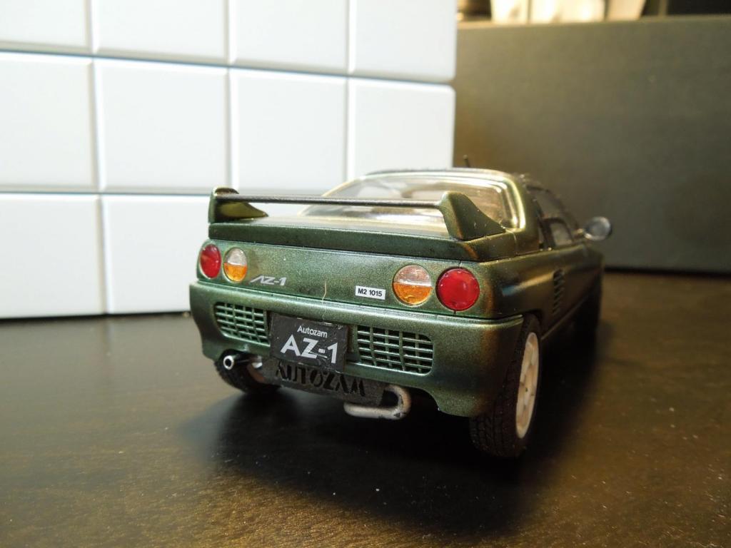

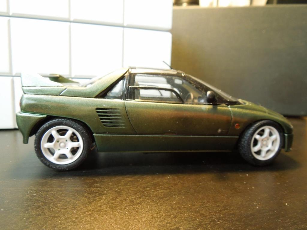

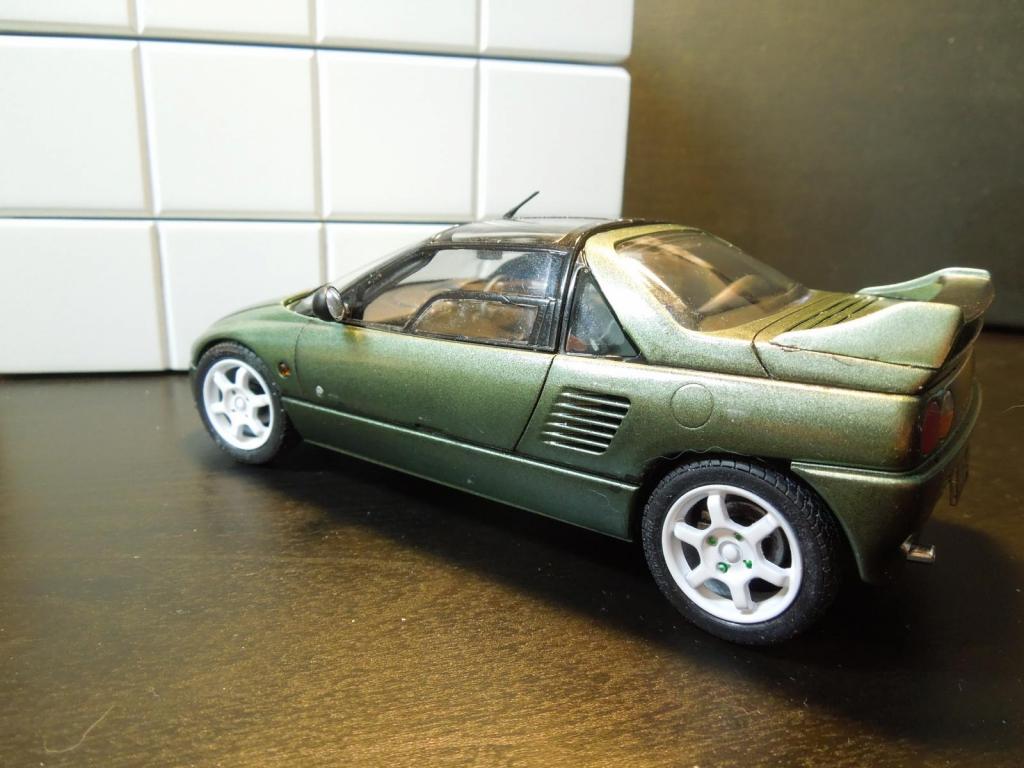

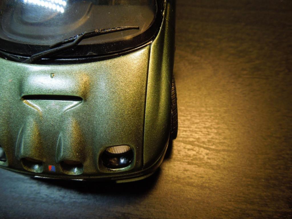

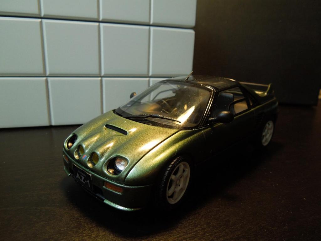

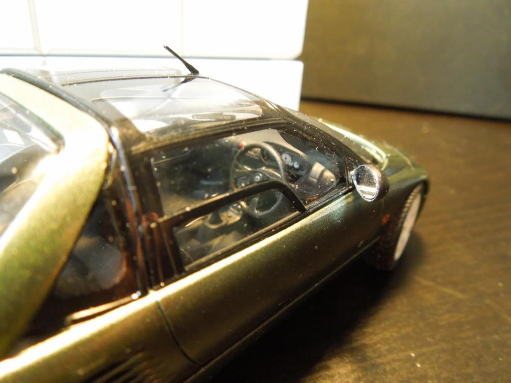

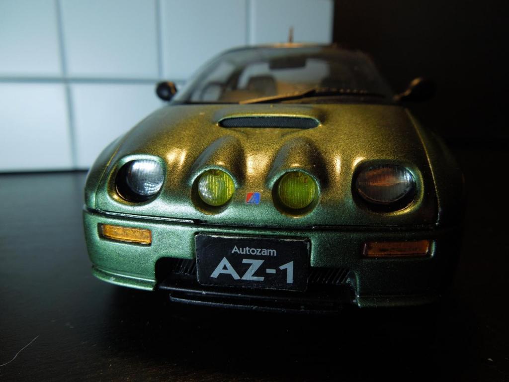

Mister Unrea 11 Опубликовано 1 Feb 2017, 10:22:20 Автор Жалоба Поделиться Опубликовано 1 Feb 2017, 10:22:20 Привет всем! Давненько меня тут не было - меня затянуло в пучину отсутствия вдохновения на моделизм, но вот сейчас вроде выбросило назад. Во всяком случае я закончил кроху Autozam. Закончил с одной оговоркой - после не очень удачной покраски я перегорел и мне уже совсем не хотелось заниматься переделками. Так, конечно, делать плохо и стоило просто всё отложить, но я доделал. Готов ловить лицом помидоры. Итак. Цвет был Tamiya PS - Green Anodized Aluminium. Наносился на черный базовый слой, согласно рекомендации на банке, поскольку краска для поликарбоната. Это-то и сыграло против меня - при нанесении лака (классический TS-13) зерна металлика как-будто проворачивались, проявляя черный цвет, причем пятнами, даже под сухим слоем лака. И самое печальное, что даже 4 сухих слоя не помогли прикрыть краску и на мокром у меня в итоге поплыли оттенки. На фотке капота видна разница между ним и цветом крыла. На правой двери тоже проявилась два тёмных пятна и на левом углу заднего бампера. На полке это не бросается в глаза, но если вглядываться - заметно. Именно этот эпизод и остудил мой запал. Теперь с металликами, а тем более PS, буду предельно аккуратен. Но изначально цвет просто шикарный - очень похож на металл (на крышке указано значение 1000, полагаю это величина зерна) - лак превратил его в обычный металлик (что тоже неплохо). Полировки не было - очень боялся протереть лишнего, что означало бы перекрас целиком, что меня расстраивало ещё больше. Но даже в таком виде сильной шагрени нет. Прошу прощения за недостаток фото - в промежуточных этапах забыл сделать снимки. Идея с отражателями "люстры" сработала - фары выглядят поживее, чем могли бы. Задние фонари не слишком удались - слишком яркие. Диски оставил TE37 - мне намного больше импонирует их стиль. Цвет - матовый белый. Кстати дворник беспощадно приклеен на прозрачный лак, потому что не хотел прижиматься к стеклу. Сиденья удалось победить - закрыл дыры сзади новой порцией эпоксидки, потом сточил лишнее и зашпаклевал. Чего старался, если этого совсем не видно - не знаю. В целом самим китом доволен - есть над чем поработать, но не нужно глобально ничего перепиливать. Моделью условно доволен - есть косяки, но есть и победы и бесценный опыт. Не знаю когда возьмусь за следующую модель и что это будет, но постараюсь освещать процесс сборки получше и не перегорать. Ссылка на сообщение Поделиться на другие сайты
