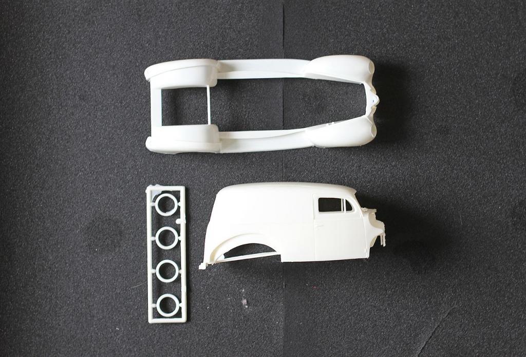

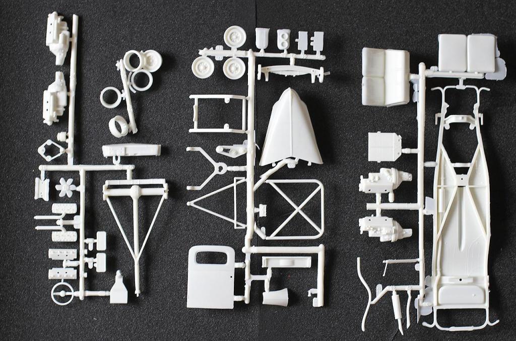

KunakMarten 246 Опубликовано 23 Jun 2016, 12:20:16 Жалоба Поделиться Опубликовано 23 Jun 2016, 12:20:16 Приветствую. Присоединяюсь к конкурсу с автомобилем - 1940 Ford Sedan Delivery от AMT. Немного о самой машине - Ford Sedan Delivery был сделан на базе серии фордов - Deluxe. Автомобиль довольно редкий и ,если верить источникам, было произведено 5,325 авто. Эта модель была снабжена фирменным на тот момент фордовым двигателем - "Ford Flathead V8" , а именно - 221 CID (3.6 L) Flathead V8 и трёхступенчатой механической коробкой передач. За основу взял кит от AMT . АМТ даёт возможность собрать авто в 3х вариациях: сток , кастом и стритрод. Набор идёт с двигатем и открывающимися капотом и задней дверью , дан лист с декалями. Качество литья - АМТ Облой , утяжины , следы толкателей в достаточном кол-ве , чтобы занять собирающего на несколько вечеров , тем интересней будет её победить. Планирую собирать стоковую версию с 2х цветной покраской как на первом изображении. Из доработок при беглом осмотре на ум пришло только : перестились пол деревом в салоне и сделать петли на заднюю дверь , возможно, всплывёт что-то ещё. Спасибо за внимание. Ссылка на сообщение Поделиться на другие сайты

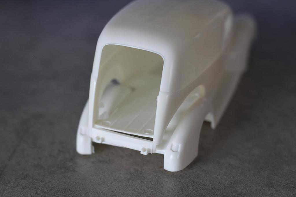

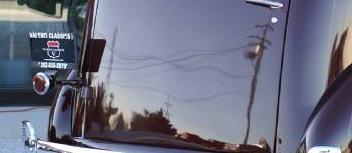

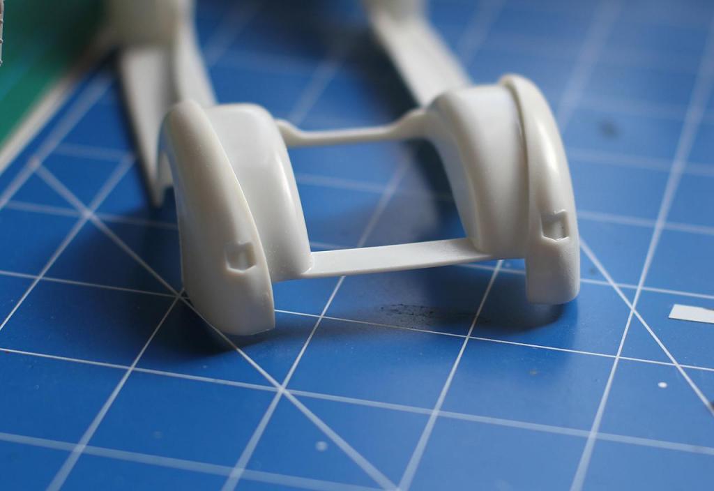

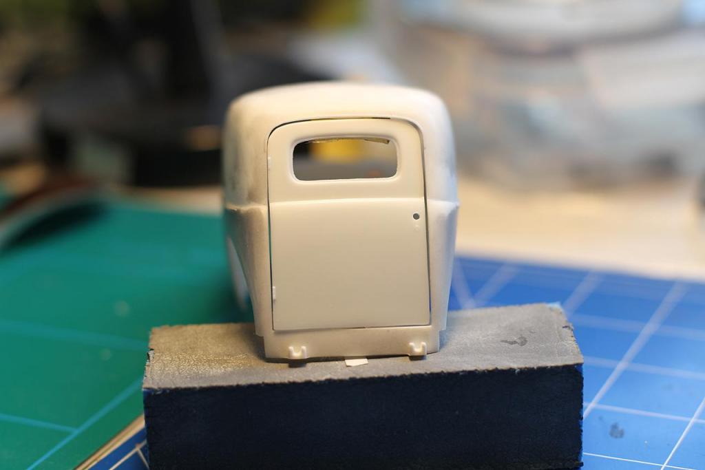

KunakMarten 246 Опубликовано 29 Jun 2016, 09:31:05 Автор Жалоба Поделиться Опубликовано 29 Jun 2016, 09:31:05 Приветствую. Вскрытие показало , что в наборе задние фонари сделаны на фендерах , а не отдельным фонариком причём в кол-ве "один штука" , как на оригинале . Будем переделывать. Как дано . Как надо. Далее примерил заднюю дверцу и обнаружил щели. Внимание вопрос знатокам - это критично или после грунта,краски,лака скроется? Ссылка на сообщение Поделиться на другие сайты
kottoff 605 Опубликовано 29 Jun 2016, 10:15:41 Жалоба Поделиться Опубликовано 29 Jun 2016, 10:15:41 Если дверь будет закрытой, то щель все равно останется. Чуток нарастить дверь надо. А если дверь будет открываться, то я бы оставил так. Линия кузова слегка не ровная на двери. Ссылка на сообщение Поделиться на другие сайты

kottoff 605 Опубликовано 29 Jun 2016, 13:45:45 Жалоба Поделиться Опубликовано 29 Jun 2016, 13:45:45 @KunakMarten По фото мне кажется она высоковата Ссылка на сообщение Поделиться на другие сайты

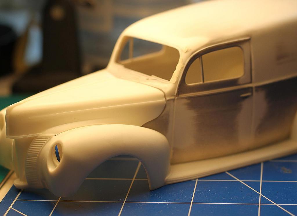

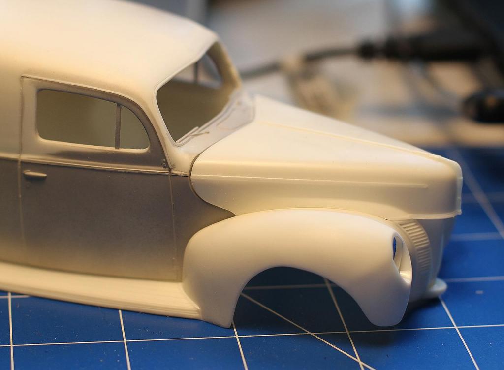

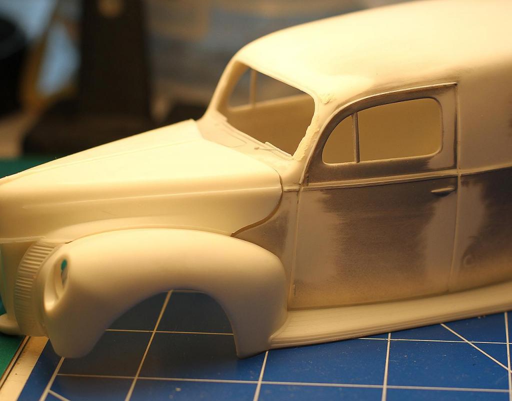

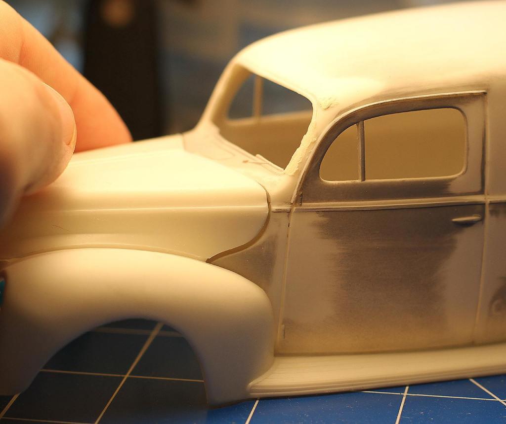

KunakMarten 246 Опубликовано 2 Jul 2016, 09:36:06 Автор Жалоба Поделиться Опубликовано 2 Jul 2016, 09:36:06 Ничто не предвещало беды , но я начал примерять капот и всплыло. Стыкуемость ,мягко говоря , не очень , а вернее очень не. Если одна сторона ещё более-менее , то другая - жесть. Если выравнивать по линии кузова , то молдинг смещается вниз , если выравнивать по молдингу , то образуются критические щели и выступы . Непонятно как быть с этим , не уверен что я морально готов лепить молдинги , буду примеряться может можно что-нибудь подрезать , подточить. Если кто сталкивался , то советы приветствуются. Ссылка на сообщение Поделиться на другие сайты
Muscle Horses 509 Опубликовано 2 Jul 2016, 10:36:56 Жалоба Поделиться Опубликовано 2 Jul 2016, 10:36:56 Заполнить щёль эпоксилином или холодной сваркой. Ссылка на сообщение Поделиться на другие сайты
RBPencil 2670 Опубликовано 2 Jul 2016, 16:29:57 Жалоба Поделиться Опубликовано 2 Jul 2016, 16:29:57 6 часов назад, KunakMarten сказал: Ничто не предвещало беды , но я начал примерять капот и всплыло. Стыкуемость ,мягко говоря , не очень , а вернее очень не. Если одна сторона ещё более-менее , то другая - жесть. Если выравнивать по линии кузова , то молдинг смещается вниз , если выравнивать по молдингу , то образуются критические щели и выступы . Непонятно как быть с этим , не уверен что я морально готов лепить молдинги , буду примеряться может можно что-нибудь подрезать , подточить. Если кто сталкивался , то советы приветствуются. для меня ясно одно пресс-форму (проблема с дверью и капотом проблема была и на версии 15 летней давности) они оставили старую((((( Ссылка на сообщение Поделиться на другие сайты
Driver 1215 Опубликовано 4 Jul 2016, 05:42:40 Жалоба Поделиться Опубликовано 4 Jul 2016, 05:42:40 В 02.07.2016 в 12:36, KunakMarten сказал: не уверен что я морально готов лепить молдинги Сложности, на самом деле, никакой нет. Тонким лезвием срезаются существующие молдинги и переклеиваются в нужное место. Ссылка на сообщение Поделиться на другие сайты
KunakMarten 246 Опубликовано 4 Jul 2016, 07:00:51 Автор Жалоба Поделиться Опубликовано 4 Jul 2016, 07:00:51 1 час назад, Driver сказал: Сложности, на самом деле, никакой нет. Тонким лезвием срезаются существующие молдинги и переклеиваются в нужное место. Это в случае , когда они отлиты нормально. На этом ките они отлиты неравномерно и в некоторых местах едва выступают. Ссылка на сообщение Поделиться на другие сайты
Alexander G 347 Опубликовано 4 Jul 2016, 08:58:51 Жалоба Поделиться Опубликовано 4 Jul 2016, 08:58:51 Молдниг можно сточить и нарастить новый лапшепластиком. Хотя мне кажется более правильным оставить молдинг и наращивать капот 2к шпаклей (или тем же пластиком). Ссылка на сообщение Поделиться на другие сайты
kottoff 605 Опубликовано 4 Jul 2016, 11:46:10 Жалоба Поделиться Опубликовано 4 Jul 2016, 11:46:10 Я бы сточил эти молдинги т.к. они мешают полировке, а потом уже после покраски/лакировки на кузов наклеил полоски из хромированного материала. Возможно не совсем будет масштабно, но проще однозначно. Ссылка на сообщение Поделиться на другие сайты
