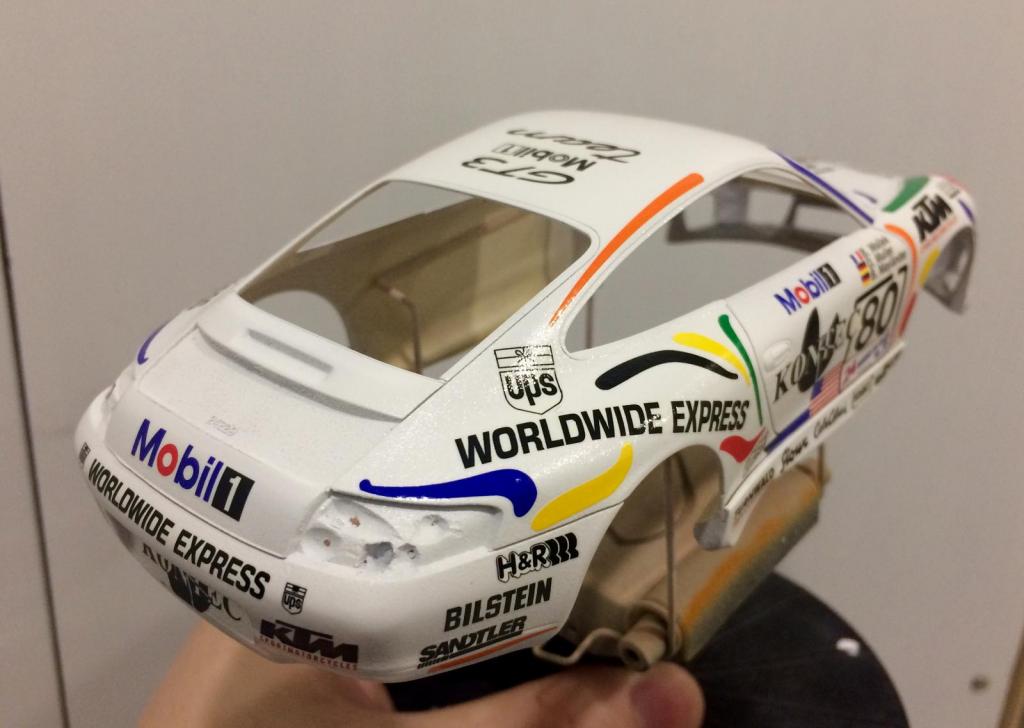

StarSA 917 Опубликовано 25 Nov 2016, 17:14:08 Автор Жалоба Поделиться Опубликовано 25 Nov 2016, 17:14:08 Всем привет. Забросил я, однако, тему, но стройка потихоньку движется. Кузов 996-го был загрунтован и покрашен в базовый белый. Памятуя о качестве дек у Ренессанса, я нанёс то-о-оненький слой 2К-лака поверх краски для большей гладкости. И начал класть деки, почти готовы перед, зад и левый борт. Фотография не передаёт правильный оттенок желтого, на самом деле он такой же кислотный как на оригинале. Что я, таки, имею сказать за декали?.... - качество у них, извините, полное говно!!! Без спец-жидкостей делать здесь совсем нечего. Декаль размокает очень долго, тянется плохо, в одном месте пригладил - в другом отошла. При этом она хрупкая, поверхности округлые при натягивании не удалось растянуть без трещин, это хорошо видно на заднем крыле. Придётся подкрашивать. Ссылка на сообщение Поделиться на другие сайты

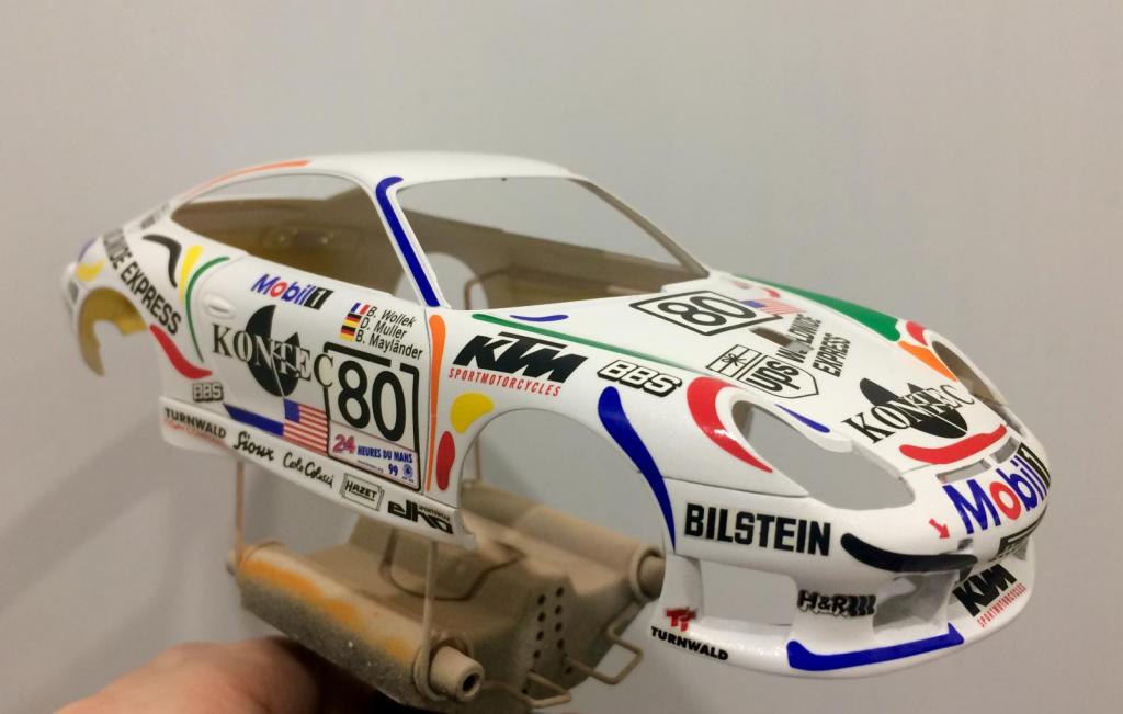

Популярный пост StarSA 917 Опубликовано 11 Sep 2017, 21:10:55 Автор Популярный пост Жалоба Поделиться Опубликовано 11 Sep 2017, 21:10:55 Доброго времени суток Всем! Давненько не обновлялся. Итак, декали на кузове заняли свои места, где нужно было подкрасил, смотрим, комментируем: Ещё один кузов готов под лак... 11 Ссылка на сообщение Поделиться на другие сайты

RBPencil 2641 Опубликовано 12 Sep 2017, 10:44:21 Жалоба Поделиться Опубликовано 12 Sep 2017, 10:44:21 (изменено) Всё это здорово. Но сколько дек было изведено на "кошках" чтобы так мастерски (такого размера и формы) наносить их на такие формы кузова. У меня длиннее 3см уже начинают ехать, а тут их много и все они рядом. Откройте секрет пожалуйста. Изменено 12 Sep 2017, 10:44:53 пользователем RBPencil Ссылка на сообщение Поделиться на другие сайты
Kryptonyte 1278 Опубликовано 12 Sep 2017, 18:21:32 Жалоба Поделиться Опубликовано 12 Sep 2017, 18:21:32 Декали у Renaissance и правда толстые - приваривал раза четыре. Сегодня в лак пустил. 3 Ссылка на сообщение Поделиться на другие сайты
StarSA 917 Опубликовано 12 Sep 2017, 20:03:35 Автор Жалоба Поделиться Опубликовано 12 Sep 2017, 20:03:35 8 часов назад, RBPencil сказал: Всё это здорово. Но сколько дек было изведено на "кошках" чтобы так мастерски (такого размера и формы) наносить их на такие формы кузова. У меня длиннее 3см уже начинают ехать, а тут их много и все они рядом. Откройте секрет пожалуйста. Алексей, спасибо за отзыв! На кошек декали я не изводил, как-то сразу пришлось стараться делать хорошо, учитывая моё направление в моделизме, так как гоночные машины просто усыпаны надписями, логотипами и графикой. Пробовал сначала маленькие наносить, потом очередь до больших дошла, как говорится, перекрестился, выдохнул и сделал. Работа с деками у меня вообще один из любимых шагов в процессе постройки модели. Крупные декали просто приходится чаще мочить спец жидкостями (я использую Марк Фит от Тамии), чтобы дека размякла и не прилипала случайно в одном месте, тогда как в другом ещё не разгладил. А дальше ватные палочки и диски в помощь, размякшая декаль достаточно хорошо тянется, чтобы уложить на неровную поверхность, главное, чтоб не пересыхала, а то начнёт трескаться. Тут надо отметить качество разных производителей, с деками Тамии, Фуджими (новые), SMS, KA-models, Картограф у меня проблем особых не было, они, конечно, все разные, и приходится привыкать к новой деке, но в целом все хороши. А у Ренессанса деки - это что-то с чем-то, очень капризные в работе: долго размокают, быстро сохнут, очень хрупкие, натянуть на криволинейную поверхность без такой-то матери невозможно. Три раза я уже клею декали Ренессанса, и каждый раз это геморрой, приходится подкрашивать. Предположу, что листы были старого производства, поскольку уже вроде как не доступны для приобретения. Есть у меня их свежие наборы, так там и бумага и печать другие, выглядят много лучше. 1 Ссылка на сообщение Поделиться на другие сайты
