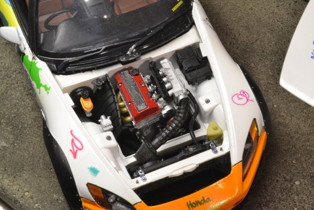

pozi.tiff 457 Опубликовано 26 Oct 2016, 19:46:39 Жалоба Поделиться Опубликовано 26 Oct 2016, 19:46:39 (изменено) Пришла осень, погода мерзкая, а значит пора моделить! Пару лет назад на каком то имеджборде наткнулся на рисунки товарища khyzyl saleem, и почему то они мне понравились, хотя весьма спорны. И появилась идея запилить что нибудь этакое. В конечном итоге выбор пал на S2000, которую я и попытаюсь воспроизвести. В точности не получится конечно, но это отправная точка. Сначала была куплена копия мотора для нее(у человека имя которого нельзя называть). (hobby design HD03-0283) А потом очень удачно, @Шефф отдал набор деталей, 2 начатых им кузов, и чью то комплектную собранную хонду. Купил у Modeler ТЕ37. Начал я подсобрав двигатель, а то мало ли и капот пилить не надо...)) Но мотор оказался приемлемого качества и начал пилить. То ли меня забанили в гугле, то ли что, но не смог найти ВИПов с установкой данного мотора, и действовать пришлось без подсказок. Слева после выпилов, справа целое днище. Ванну салона тоже пришлось немного подточить. Как крепить двигатель инструкция от ХД не описывает, долго примерял, итоге имеем следующее: Но получилось высоковато и капот не закрылся Укоротил подушки, и все встало хорошо. Мотор встает, решил перейти к кузову. И тут нужно сказать что диски и мне и до этого казались маловаты, а после примерки с фендорами я понял что как то совсем крохи. ТЕ37 на "изоленте": ТЕ37 на изкоробочной резине (натянул): 3SDM на резине домиком: ТЕ37 на резине домиком(но она немного уже диска): И вот по поводу колес у меня какой ступор, что то все как то не очень нравится. Т.е. мне нравятся ТЕ37 на этой машине, но эти как не сидят что ли. Пока остановился на варианте с резиной домиком(последние фото). Но был бы очень рад предложениям и идеям по поводу колес. Изменено 28 Jan 2019, 12:58:16 пользователем pozi.tiff Ссылка на сообщение Поделиться на другие сайты

pche 5 Опубликовано 14 Nov 2016, 19:46:19 Жалоба Поделиться Опубликовано 14 Nov 2016, 19:46:19 (изменено) У меня кстати валяется мотор Спойлер Не знаю кто производитель, достался мне он с собранной с2к из за бугра... Может заинтересует тебя. Изменено 14 Nov 2016, 19:48:53 пользователем pche Ссылка на сообщение Поделиться на другие сайты
pozi.tiff 457 Опубликовано 14 Nov 2016, 20:20:56 Автор Жалоба Поделиться Опубликовано 14 Nov 2016, 20:20:56 30 минут назад, pche сказал: У меня кстати валяется мотор Скрыть контент Не знаю кто производитель, достался мне он с собранной с2к из за бугра... Может заинтерес У меня есть неплохая копия, но за предложение спасибо. Если он тебе совсем не нужен, могу забрать для диорамы какой нибудь пригодится.)) Ссылка на сообщение Поделиться на другие сайты

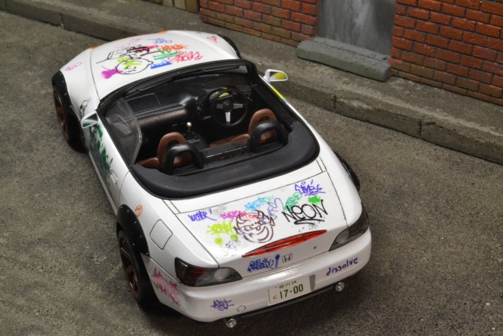

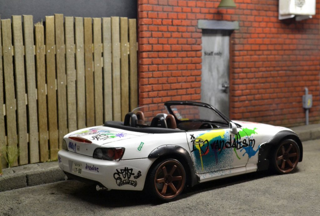

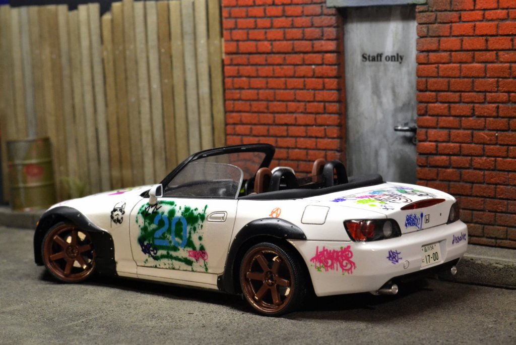

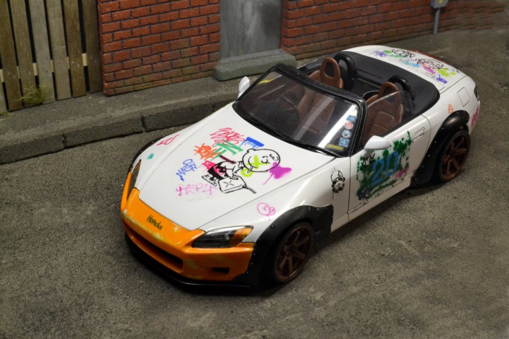

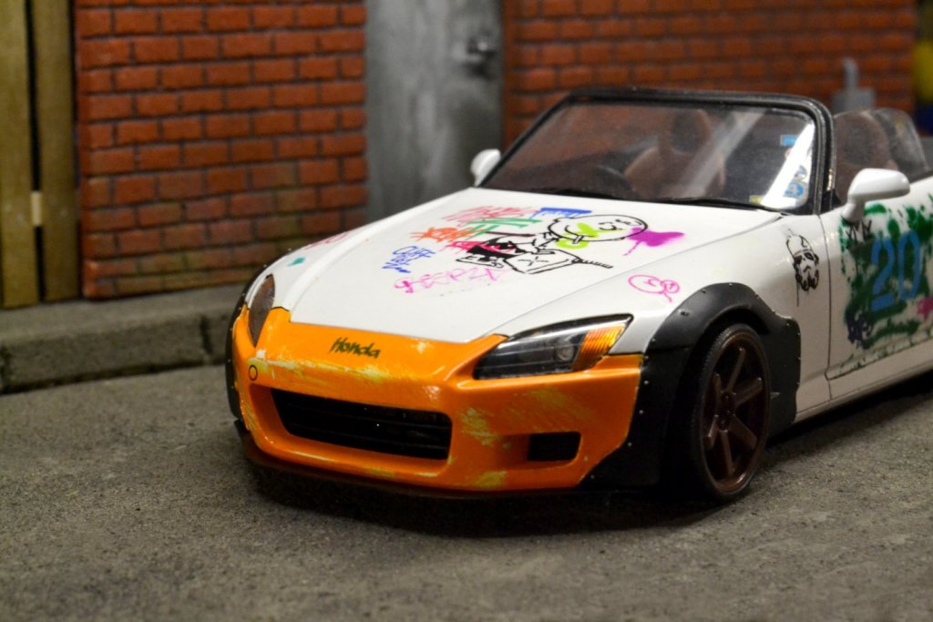

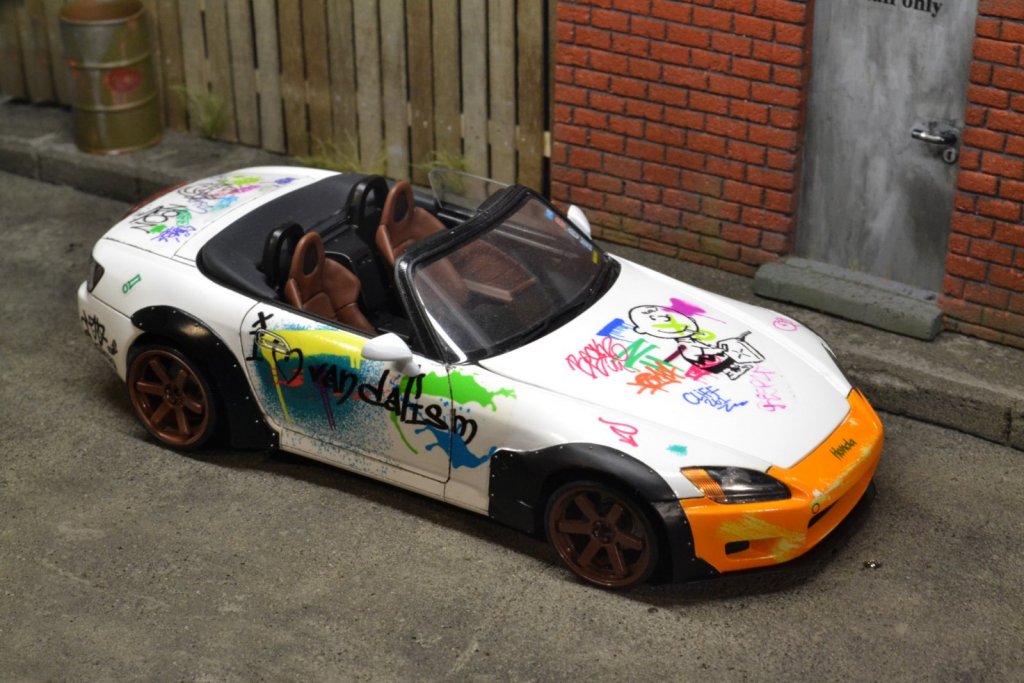

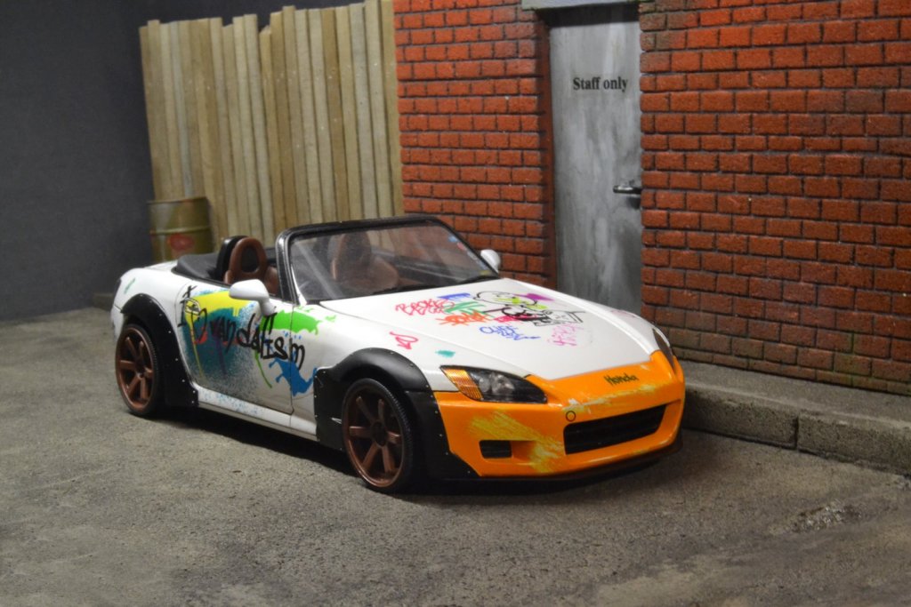

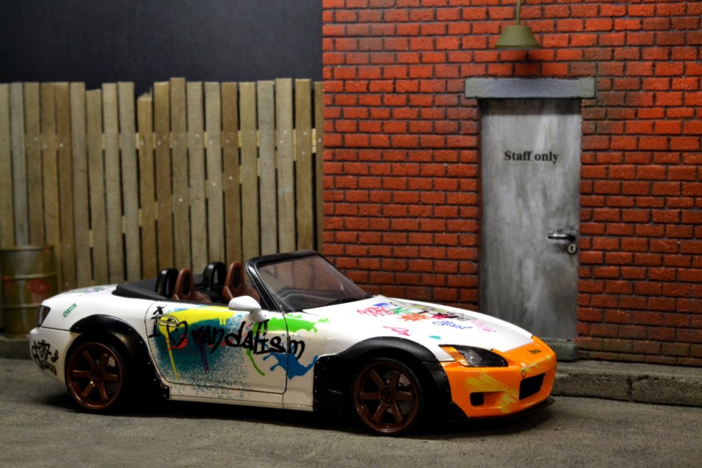

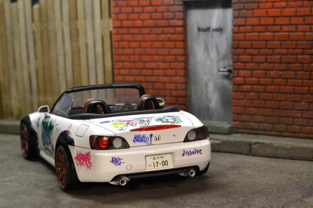

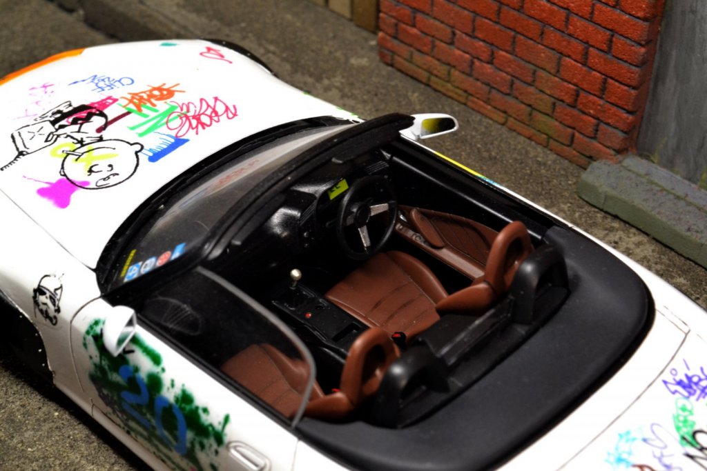

Популярный пост pozi.tiff 457 Опубликовано 28 Jan 2019, 13:26:26 Автор Популярный пост Жалоба Поделиться Опубликовано 28 Jan 2019, 13:26:26 (изменено) УХ!! Прошло 2 года! Сдуем пыль с этой темы. ВИП 2 года назад остановился на моменте что нужно было делать декали на кузов, планировал заказать у кого нибудь печать. Я пару раз садился за фотошоп, но дело не шло. Потом дела, лето, другая коробка.... Однажды заказывая колеса на лоурайдер(бьюик) у того же продавца купил декальную бумагу для струйного принтера. Спойлер И вот осенью прошлого уже года, появилось вдохновение нарисовать декали. И проект сдвинулся с мертвой точки. Процесс я не фотографировал, все основные конструктивные доработки были освещены 2 года назад. Модель в конечном итоге вышла на троечку, масса косяков. Основной косяк вышел с декалями, они получились ОЧЕНЬ толстыми. Я конечно не пользовался Testors'вским лаком для декалей, а перекрывал TS13. Но вряд ли родной лак сделает их сильно тоньше. Да и легли декали так себе, приваривал Тамийным маркфит стронг, местами они пытались отойти уже после лакировки. Из-за огромных ступеней на декалях полностью отказался от полировки. Но с другой стороны я собой доволен, в том плане что довел этот проект до конца. На расстоянии 1 метра на полке смотрится хорошо и колоритно. З.Ы. По двигателю: Пожалел что купил и решил ставить этот мотор. Для меня это оказалось очень тяжелой ношей! Установка его требует огромных объемов по перепилу всего и вся. К тому же я так и не нашел не в инструкции ни в интернете решений по тому как крепит большую часть доп деталей. Например вот этот усилитель к которому крепится радиатор, я его приклеим к аркам на эпоксидку, толщина клеевого слоя 3мм. Блоки электроники висят в воздухе на клеи... Да и втиснуть его в подкапотку та еще морока. Вообщем если вы не уверены что вы этого хотите, лучше не брать к S2000 мотор от HD. Желающие покритиковать, не стесняйтесь! Жгите на все 100! Изменено 28 Jan 2019, 13:27:17 пользователем pozi.tiff 8 Ссылка на сообщение Поделиться на другие сайты
