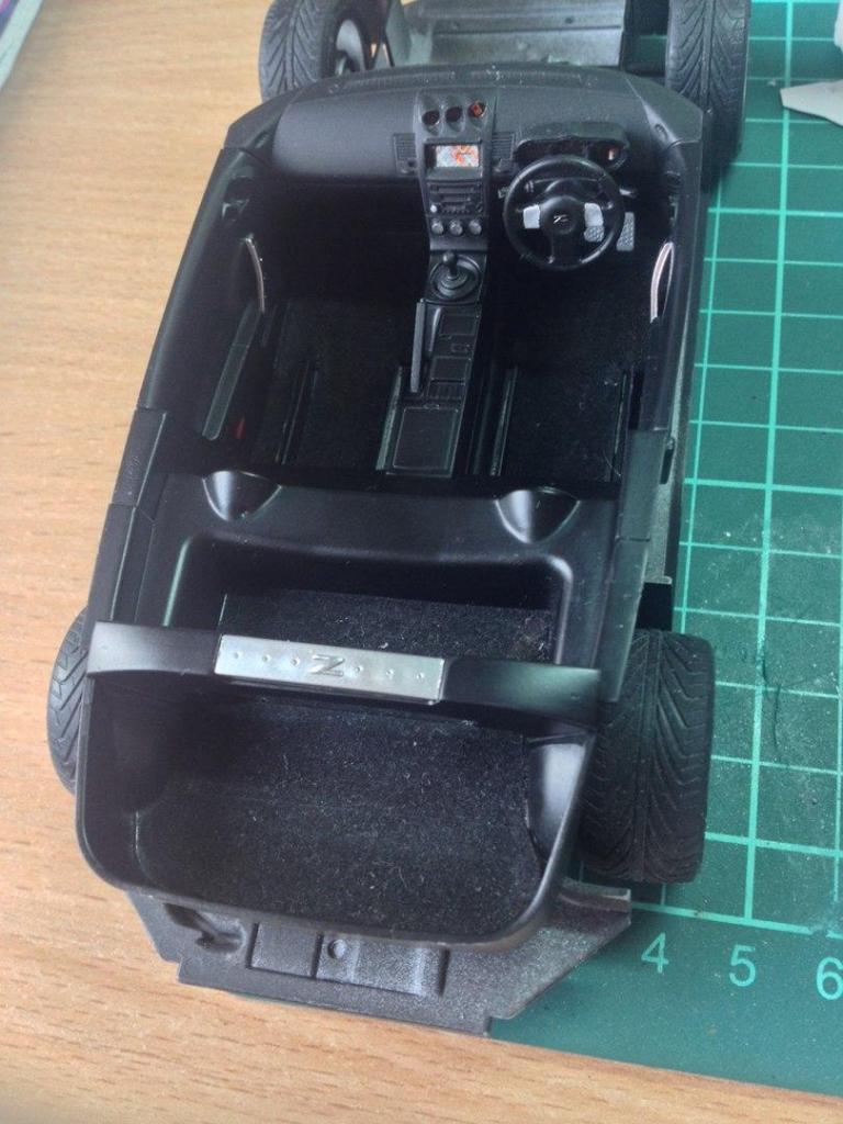

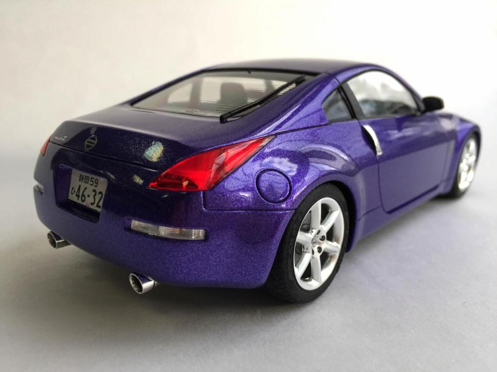

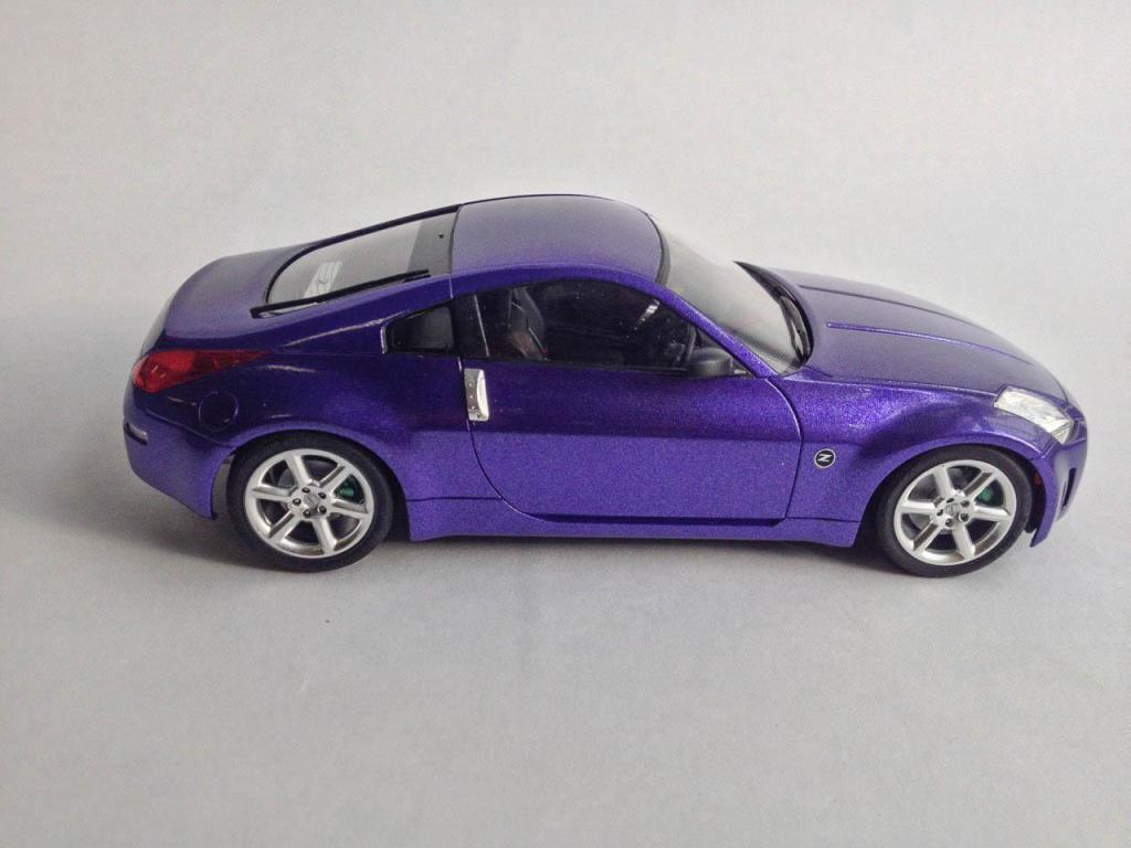

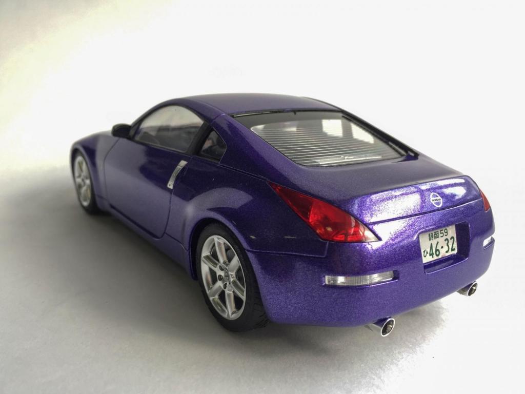

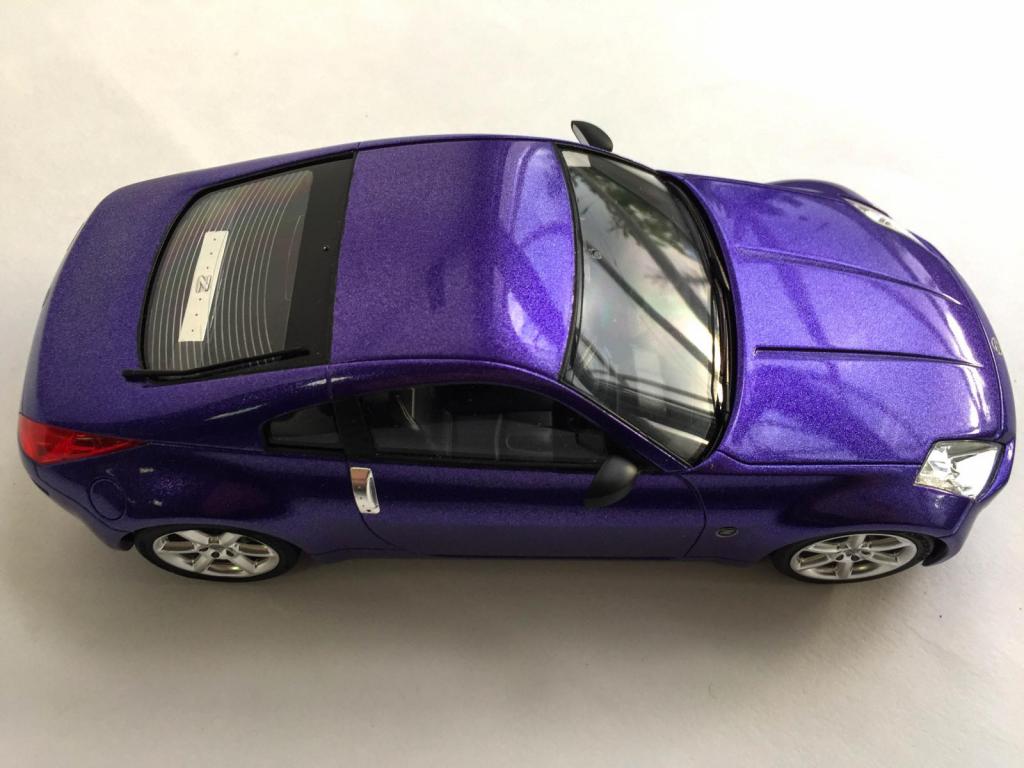

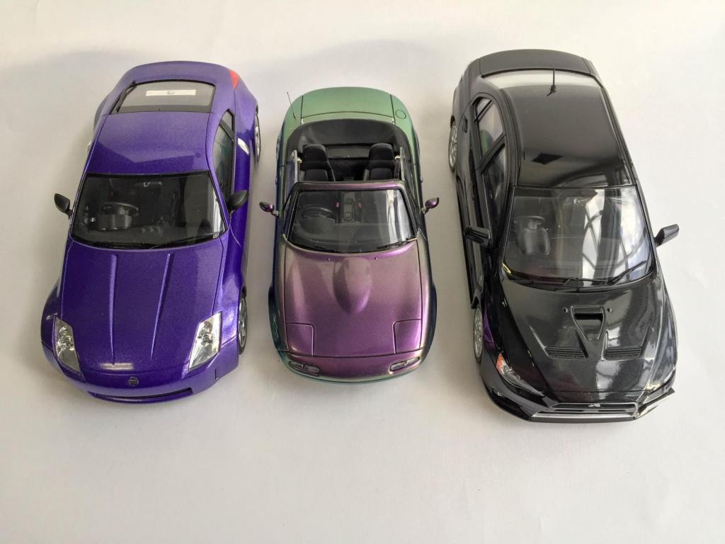

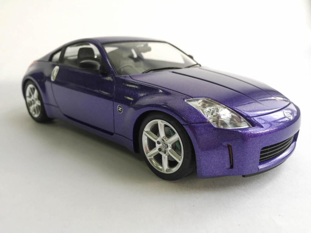

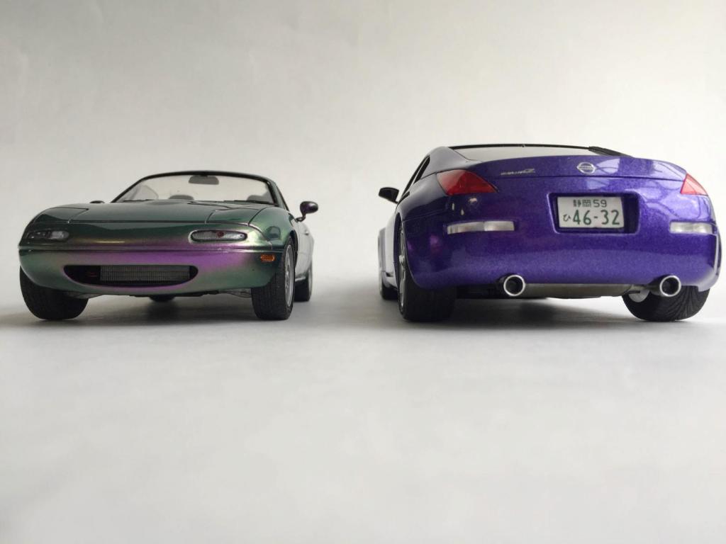

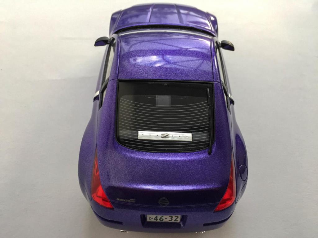

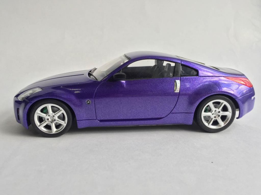

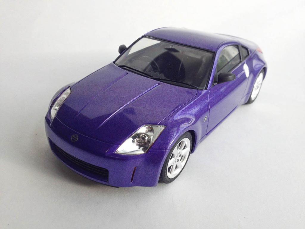

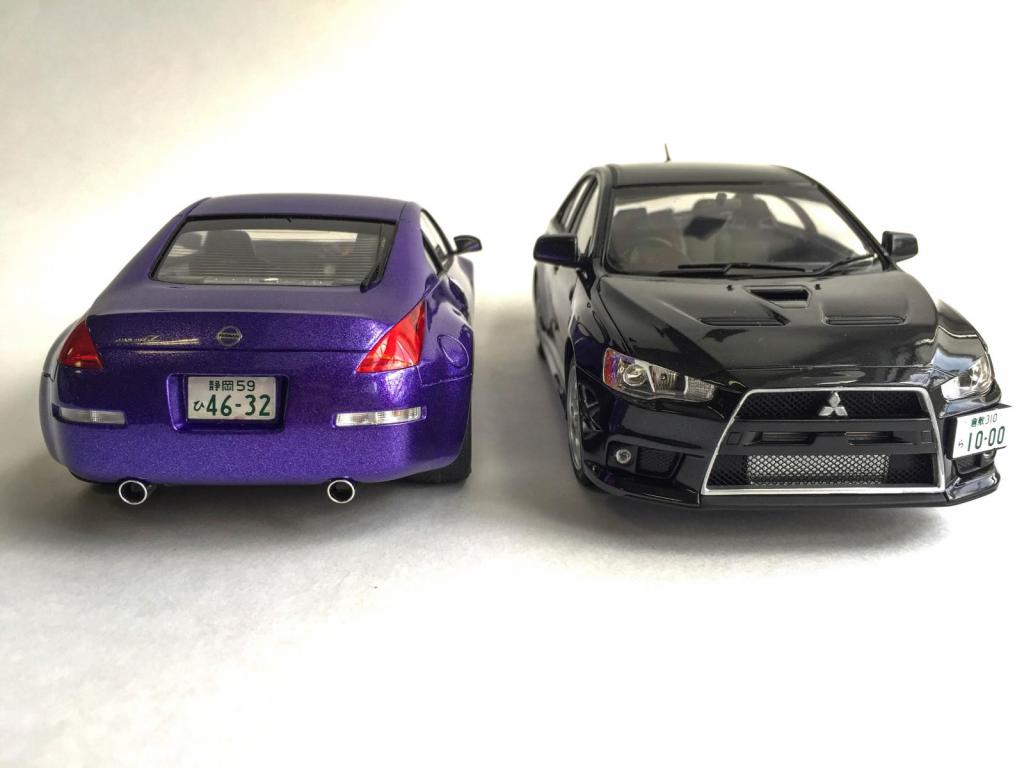

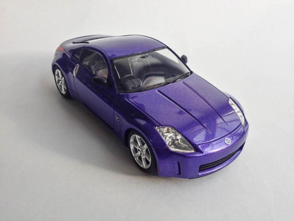

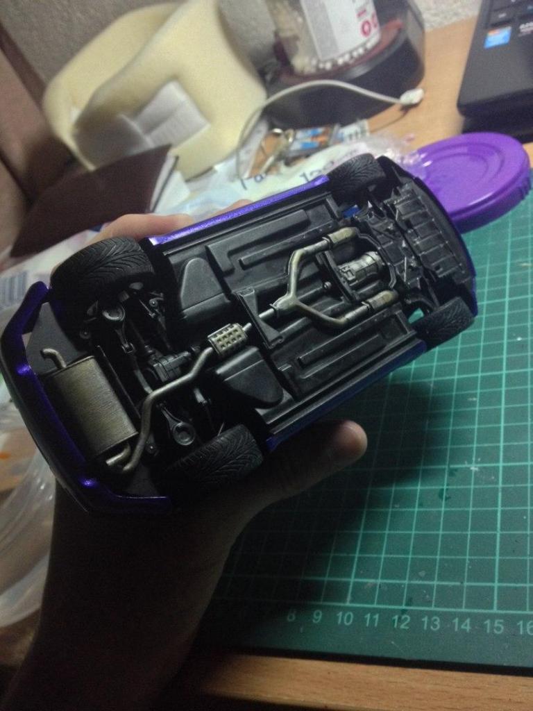

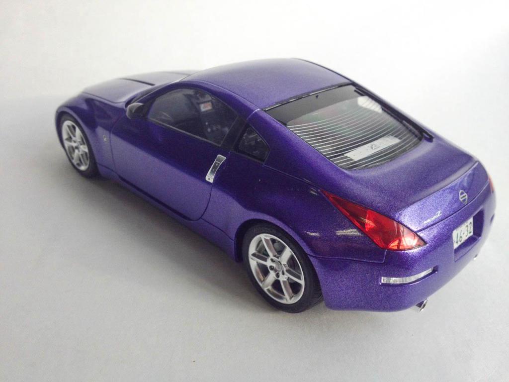

Las710 797 Опубликовано 30 May 2017, 15:07:40 Жалоба Поделиться Опубликовано 30 May 2017, 15:07:40 (изменено) Приветствую всех! Решил я выложить ещё одну свою модель. Кто-то может уже заметил её в соц.сетях, но на форуме Z-етка появляется впервые. Собирался 350Z понемногу в течение полугода, в основном время я уделял тем моделям, по которым вёлся WIP - Импала, Мерседес, Миата, а эта модель была просто ради интереса. Даже поначалу не планировал соблюдение технологии сборки полностью, хотел остановиться на покраске, но потом подумал, что получается отлично и надо доделать на совесть. Так оно и вышло. Химия стандартна - Тамия и Хобби. При покраске использовались баллон H67 и PS-18, лак глянцевый от Хобби. В салоне как обычно - бархатная бумага, больше внутри ничего особенного. Днище тоже стандартно. Из дополнений только стикеры от ХД. Самое главное для меня - удалась полировка, благодаря грамотной подготовке. Предыдущие до лака слои тихонечко выравнивались, и вышло так, что уже после нанесения самого лака с баллона было подобие зеркала. Остальное было делом техники, отполировать в 3 этапа и последующим натиранием воска. Это может быть не так заметно на снимках, отражаться особо нечему, а вот те, кто увидит вживую, смогут оценить и сравнить полировку на трёх моделях. Изменено 5 Jun 2017, 07:25:51 пользователем Las710 Ссылка на сообщение Поделиться на другие сайты
Tolibass 7400 Опубликовано 30 May 2017, 15:12:00 Жалоба Поделиться Опубликовано 30 May 2017, 15:12:00 Класс . Ссылка на сообщение Поделиться на другие сайты
cuba_13 3614 Опубликовано 30 May 2017, 20:38:52 Жалоба Поделиться Опубликовано 30 May 2017, 20:38:52 Хороша Z-ка! Цвет особенно хорош, "играет". Ещё одна в копилку опыта, Влад. Ты огромный молодец! Ссылка на сообщение Поделиться на другие сайты
Alexander G 347 Опубликовано 31 May 2017, 06:42:41 Жалоба Поделиться Опубликовано 31 May 2017, 06:42:41 С покрытием кузова беда. Такое ощущение, что слой металлика слишком тонкий, и он не смог перекрыть грунт. Либо лак поднял зерно металлика. К сожалению, покраска кузова портит все впечатление от хорошо собранной модели. Ссылка на сообщение Поделиться на другие сайты

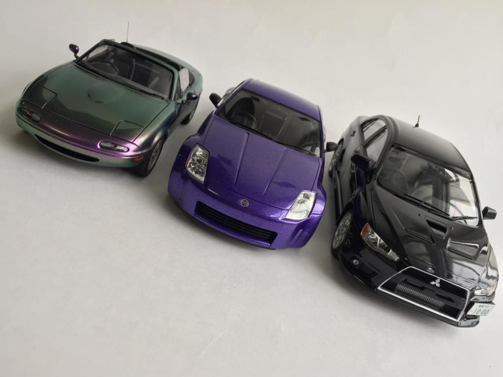

boxer 1036 Опубликовано 31 May 2017, 08:52:52 Жалоба Поделиться Опубликовано 31 May 2017, 08:52:52 Хорошенькая Зетка! Понравились групповые фото,.. Ссылка на сообщение Поделиться на другие сайты
