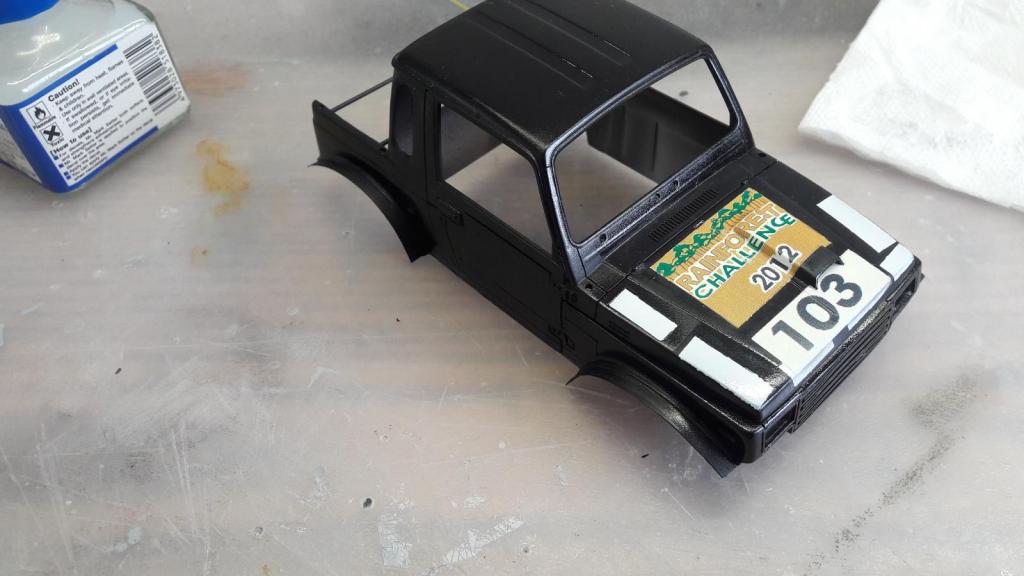

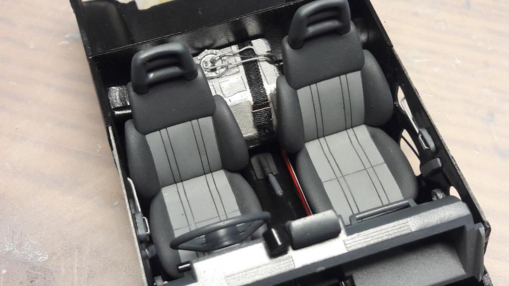

Max4x4 2485 Опубликовано 26 Oct 2017, 18:45:51 Автор Жалоба Поделиться Опубликовано 26 Oct 2017, 18:45:51 @boxer Вот что вышло слева на право: полумат, глянец, мат (грунт) Я все таки больше склоняюсь к глянцу. Он в большей степени передает что поверхность именно крашенный автоэмалью металл без всяких ковров и утеплителей. Заливать лаком думаю будет перебор. Полумат это типа защитной грунтовки. К примеру рама или в данном случае багажник. Вроде и не блестит, но создается ощущение гладкости. Матовая поверхность болше похожа на антикор, к примеру на днище. Бархатистая, с крупной шагренью и без блеска. Могу ошибатся и с удовольствием подискутирую на эту тему. 2 Ссылка на сообщение Поделиться на другие сайты
boxer 1035 Опубликовано 26 Oct 2017, 20:44:37 Жалоба Поделиться Опубликовано 26 Oct 2017, 20:44:37 Max4x4 Макс,.. на реальных автомобилях внутренности салона и дверей вообще не везде хорошо прокрашены, так, случайный опыл, а лака и подавно нет,.. макро съемка конечно много чего выпячивает наружу, но используя глянец или хром нужно очень деликатно подходить к качеству поверхности,.. блики глянца, как и отражения хрома, показывают всю геометрию поверхности и подчеркивают ее форму и изъяны,.. сейчас у тебя поверхности выглядят не очень,.. и вот чтобы не упираться в их шлифование, я и советовал приглушить блеск,.. это все моё ИМХО, и можно послать меня куда подальше 2 Ссылка на сообщение Поделиться на другие сайты

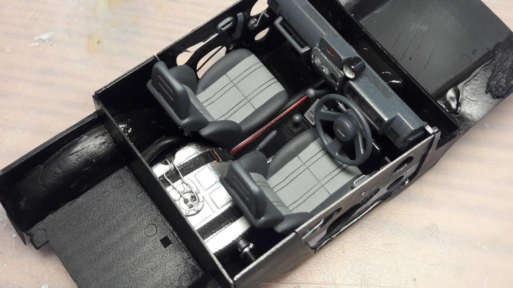

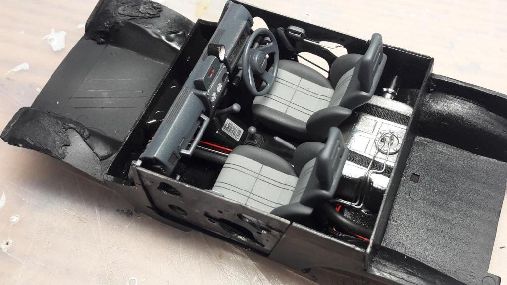

Популярный пост Max4x4 2485 Опубликовано 27 Oct 2017, 09:37:36 Автор Популярный пост Жалоба Поделиться Опубликовано 27 Oct 2017, 09:37:36 Да Алексей, насчет подготовки поверхности я с тобой полностью согласен, она не идеальна. Если бы "это" было на кузове, то полюбому перекрас. Здесь же и видно то практически ничего не будет, по этому не заморачивался. В защиту теории глянцевости скажу что кузов далеко не заводской покраски, по этомускорее всего все было покрашено. Собственно собрал все части кабинета в кучу и вот что получилось Сиденья приклеены на соплеЛикви клей, т.к. еще делать ремни. По этому сборка салона встает на паузу до приезда ремней и пряжек. Приехали наклейки так что по плану покраска кузова. 5 Ссылка на сообщение Поделиться на другие сайты
boxer 1035 Опубликовано 27 Oct 2017, 10:37:30 Жалоба Поделиться Опубликовано 27 Oct 2017, 10:37:30 56 минут назад, Max4x4 сказал: Здесь же и видно то практически ничего не будет, по этому не заморачивался. Ровно то, о чем я и говорил,.. если ничего не видно, но где-то проглядываются неровные или некрасивые блики, то создается ощущение неряшливости модели,.. 58 минут назад, Max4x4 сказал: Приехали наклейки так что по плану покраска кузова. Вот тут то нужно разгуляться по-полной! Не торопись, мы подождем! Ссылка на сообщение Поделиться на другие сайты
Max4x4 2485 Опубликовано 27 Oct 2017, 10:49:55 Автор Жалоба Поделиться Опубликовано 27 Oct 2017, 10:49:55 7 минут назад, boxer сказал: Ровно то, о чем я и говорил,.. если ничего не видно, но где-то проглядываются неровные или некрасивые блики, то создается ощущение неряшливости модели,.. А что реально создается такое впечатление ? 8 минут назад, boxer сказал: Вот тут то нужно разгуляться по-полной! Не торопись, мы подождем! Да. Провел несколько тестов на обрезках и понял что черный очень просвечивает. Надо делать белую подложку, маскировать и накрашивать черным. Потом лепить деки на эту подложку. Я этого никогда не делал, так что очкую немного... Кстати возник вопрос по приваркам. У меня Ганзовская вот такая Немного ей поиграля с ней и вышло что синенькая для разтворения и облегания, а зелененькая для приварки. Только чето она не приваривает. Что я делаю не так? Ссылка на сообщение Поделиться на другие сайты

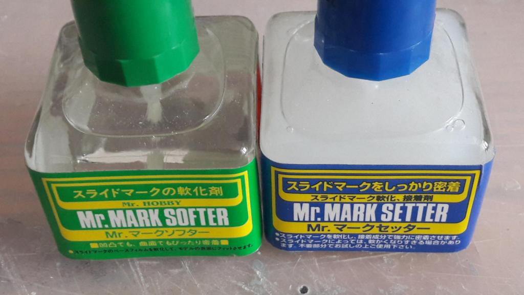

RBPencil 2654 Опубликовано 27 Oct 2017, 11:59:24 Жалоба Поделиться Опубликовано 27 Oct 2017, 11:59:24 Max4x4 Зеленая (из интернетов данные и сам применяю) - для размягчения дек синий цвет наклейки с мутной жидкостью (из интернетов данные) - для приварки. Для приварки я использую вот этот 73212 Vallejo. 2 Ссылка на сообщение Поделиться на другие сайты

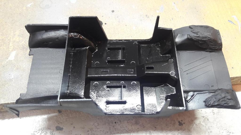

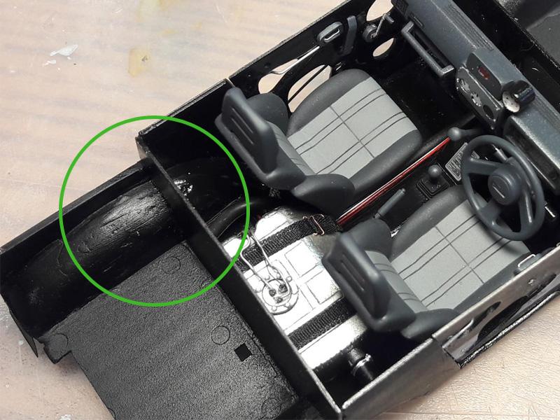

boxer 1035 Опубликовано 27 Oct 2017, 12:55:50 Жалоба Поделиться Опубликовано 27 Oct 2017, 12:55:50 (изменено) 2 часа назад, Max4x4 сказал: А что реально создается такое впечатление ? Когда это видно, то да,.. Вот некрасивый блик на подкрылке внутри салона (его мы потом не увидим), но сейчас он режет глаз,.. и в кузове (скорее всего потом тоже будет чем-то завалено), но сейчас красоты не добавляет,.. Спойлер Изменено 27 Oct 2017, 12:56:15 пользователем boxer Ссылка на сообщение Поделиться на другие сайты
Max4x4 2485 Опубликовано 27 Oct 2017, 13:47:35 Автор Жалоба Поделиться Опубликовано 27 Oct 2017, 13:47:35 @boxer Вот по этому я и не переживаю. Там будут еще провода и всякий хлам. Ссылка на сообщение Поделиться на другие сайты

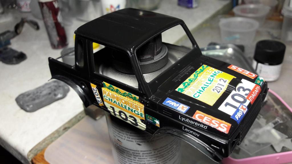

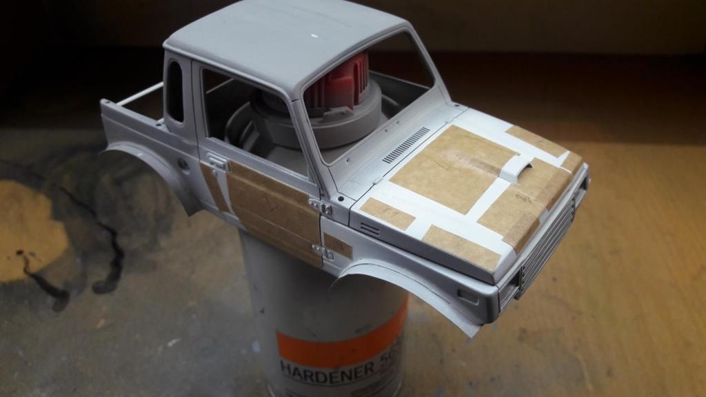

Популярный пост Max4x4 2485 Опубликовано 29 Oct 2017, 05:48:54 Автор Популярный пост Жалоба Поделиться Опубликовано 29 Oct 2017, 05:48:54 В процессе... Белая подложка и маски Черная база и пара дек. Самое сложное позади 5 Ссылка на сообщение Поделиться на другие сайты
boxer 1035 Опубликовано 29 Oct 2017, 10:16:42 Жалоба Поделиться Опубликовано 29 Oct 2017, 10:16:42 Не все гладко,.. но ты, как мне кажется, мужественно справляешься! А в качестве масок - это что за материал? Ссылка на сообщение Поделиться на другие сайты
Max4x4 2485 Опубликовано 29 Oct 2017, 10:39:58 Автор Жалоба Поделиться Опубликовано 29 Oct 2017, 10:39:58 6 минут назад, boxer сказал: Не все гладко,.. но ты, как мне кажется, мужественно справляешься! А в качестве масок - это что за материал? Да, действительно гладко далеко не все. Деки уже налепил все, кое где по краям предательски выглядывает белая подложка. Как я не разтягивал наклейки, а все равно косячки есть. Думаю для первого опыта не плохо. До вечера думаю залачу и покажу, с пылу с жару. Ссылка на сообщение Поделиться на другие сайты

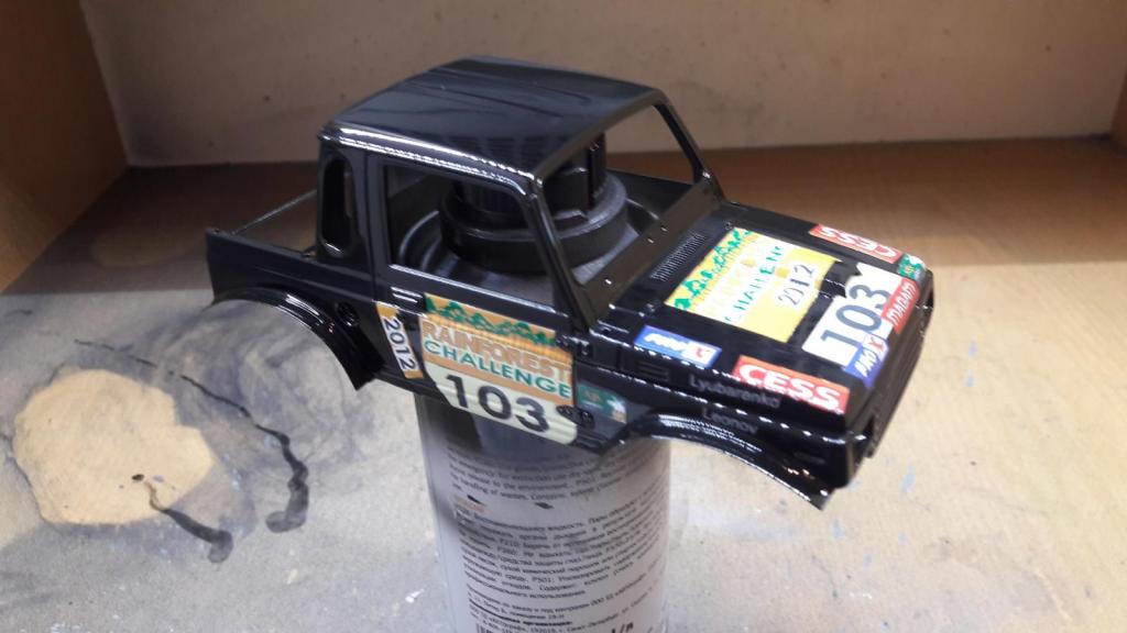

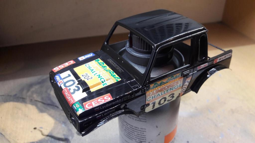

Популярный пост Max4x4 2485 Опубликовано 29 Oct 2017, 13:28:45 Автор Популярный пост Жалоба Поделиться Опубликовано 29 Oct 2017, 13:28:45 Как и обещал Есть несколько пылинок и небольшая шагренька. Думаю легкая шлифовка с полировкой все поправит. По декалям - качество изумительное. Тонкие, крепкие, отлично тянутся и огибают поверхность, качество печати превосходное. 6 Ссылка на сообщение Поделиться на другие сайты
Tolibass 7400 Опубликовано 29 Oct 2017, 14:55:57 Жалоба Поделиться Опубликовано 29 Oct 2017, 14:55:57 Хорошо вышло, если я не ошибаюсь, белые места оставлены под деки .так как сами деколи напечатаны на прозрачной основе, без белого. Ссылка на сообщение Поделиться на другие сайты
Max4x4 2485 Опубликовано 29 Oct 2017, 15:44:48 Автор Жалоба Поделиться Опубликовано 29 Oct 2017, 15:44:48 45 минут назад, Tolibass сказал: Хорошо вышло, если я не ошибаюсь, белые места оставлены под деки .так как сами деколи напечатаны на прозрачной основе, без белого. Нет Толя, деки напечатаны белым, но ри пробном переводе кусочка увидел что черный просвечивается. Решил сделать подложку. А вот буковки на крыле положены на черную базу, видно что они не такие яркие. @boxer Забыл ответить на твой вопрос - это молярный скотч, только автомобильный. Чуть потолще чем Тамийный, зато рулон мягко говоря побольше, а липнет так же. 1 Ссылка на сообщение Поделиться на другие сайты
boxer 1035 Опубликовано 30 Oct 2017, 09:03:48 Жалоба Поделиться Опубликовано 30 Oct 2017, 09:03:48 17 часов назад, Max4x4 сказал: это молярный скотч, только автомобильный. Интересовался потому, что подтеки появились,.. ну значит они из-за шагреньки,.. Залакировал и не стал белые края подложки подкрашивать? Ссылка на сообщение Поделиться на другие сайты
E266AA 201 Опубликовано 30 Oct 2017, 09:51:03 Жалоба Поделиться Опубликовано 30 Oct 2017, 09:51:03 Хорошо получилось Ссылка на сообщение Поделиться на другие сайты
Max4x4 2485 Опубликовано 30 Oct 2017, 10:35:42 Автор Жалоба Поделиться Опубликовано 30 Oct 2017, 10:35:42 1 час назад, boxer сказал: Интересовался потому, что подтеки появились,.. ну значит они из-за шагреньки,.. Залакировал и не стал белые края подложки подкрашивать? Где подтеки? Края да, подкрашивать не стал. Они скололись при снятии масок, да и видно это только на капоте и то чуть чуть. Надо подумать как избежать этих сколов... Ссылка на сообщение Поделиться на другие сайты
Tolibass 7400 Опубликовано 30 Oct 2017, 10:43:25 Жалоба Поделиться Опубликовано 30 Oct 2017, 10:43:25 Max4x4 Макс, тут всё просто, маску надо снимать, пока краска свежая, или если есть подозрение на хрупкость краски, слегка прорезаешь скальпелем место стыка, и тогда не будет сколов. 2 Ссылка на сообщение Поделиться на другие сайты
boxer 1035 Опубликовано 30 Oct 2017, 10:44:45 Жалоба Поделиться Опубликовано 30 Oct 2017, 10:44:45 2 минуты назад, Max4x4 сказал: да и видно это только на капоте и то чуть чуть. это и имел ввиду, просто неправильно выразился,.. не пугайся так, расстреливать не будем 5 минут назад, Max4x4 сказал: Надо подумать как избежать этих сколов... Снимать маски раньше чем подсохнет краска, но это жутко страшно, для меня во всяком случае,.. немного лезвием пройтись по кромке (это тоже страшно) Снимать очень медленно, давая клею на скотче равномерно отходить,.. Ссылка на сообщение Поделиться на другие сайты
Max4x4 2485 Опубликовано 30 Oct 2017, 12:26:43 Автор Жалоба Поделиться Опубликовано 30 Oct 2017, 12:26:43 @Tolibass @boxer Вот примерно так и вышло. Положил базу, подождал немного (сразу зассал смазать) и ... отодрал неподсохший кусок краски вместе с маской. Пришлось подкрашивать. Далее дал уже краске просохнуть окончательно и при снятии (даже оочень аккуратно) получил микросколы. Большую часть перекрыл за счет тянучести декалей, а некоторые не смог . Ссылка на сообщение Поделиться на другие сайты
