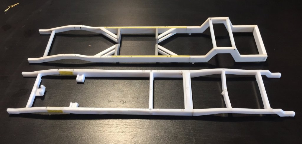

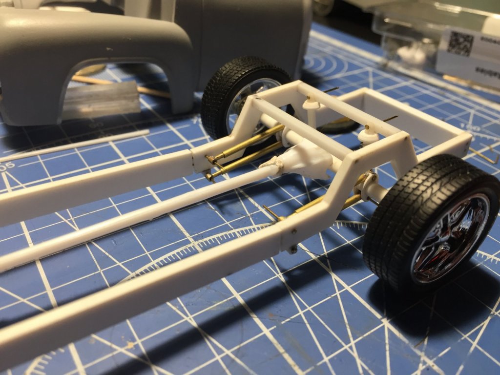

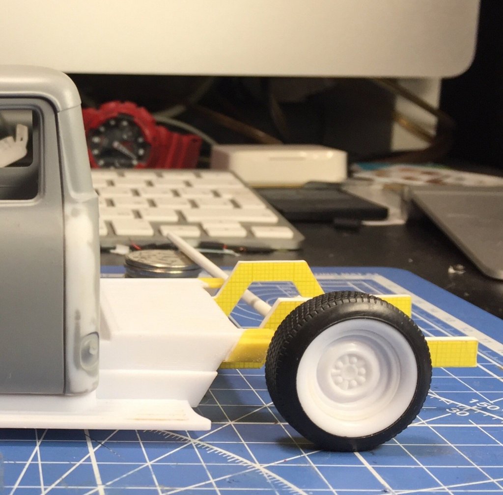

Popular Post oleg_ak 129 Posted 22 Feb 2018, 12:53:42 Popular Post Report Share Posted 22 Feb 2018, 12:53:42 (edited) Всем добрый день! Решил завести ВИП по уже немного начатой модели Monogram 55 ford f-100. Прототипа толком нет, все технические моменты собираю по разным фото 1:1, основная задумка низкий пикап. Изначально хотел поставить штамповки с колпаками которые позаимствовал у ford 29. Но в силу того что задняя резина выше отказался от этой идеи и подобрал какие-то нонейм диски, на мой взгляд подходят. Можно было взять детали из коробки немного поколхозить и машина получилась бы ниже, если этого небыло видно возможно так бы и сделал. Далее началась пилежка) Начал я с рамы, срезал все ненужное и на этом можно было остановиться. Но т.к модель очень простая я решил сделать раму, подвеску и мотор частью модели. Уделить внимание мелочам. Что бы это небыло чемто залитым краской снизу машины. В процессе даже радилась идея возможно для диарамы. Приступил к изготовлению передней подвески. Почему то вначале подумал что сделаю все быстро. Казалось бы взял материал, инструменты и все готово. Но как оказалось в процессе дело очень нудное потому что все должно быть вымерено, промах в 0,3мм приводит к перекосам) Делаешь все с нуля, примеряешь, разбираешь, собираешь, промахнулся- исправляешь и так покругу до необходимого результата. А когда ещё нет ни одной приклееной детали и все держится на скотче и проволоке...ух) Потом приступил к задней части, для того чтобы машина стала ниже и кардан не упирался в раму нужно изменить ее форму. Также изготовил амартизаторы и рычаги. И когда уже подумал что на этом с рамой все, нужно только всего лишь ВСЮ зашпаклевать, а потом вышкурить и постараться придать геометрию, решил сделать ее с нуля заодно немного изменил для установки передней подвески. Рама из коробки снизу. Ну и все вместе... Edited 22 Feb 2018, 12:58:59 by oleg_ak 16 Link to post Share on other sites

oleg_ak 129 Posted 22 Feb 2018, 13:50:27 Author Report Share Posted 22 Feb 2018, 13:50:27 4 минуты назад, Max4x4 сказал: Как же низко он пал ) Это намного выше чем хотел. В идеале хотел положить на раму до подножек, но без колхоза не придумал как сделать. Link to post Share on other sites

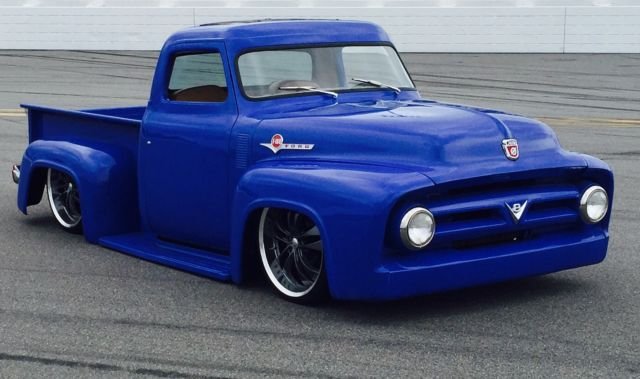

RBPencil 2,655 Posted 22 Feb 2018, 19:37:16 Report Share Posted 22 Feb 2018, 19:37:16 5 часов назад, Max4x4 сказал: Как же низко он пал ) Нормально, ниже было бы хуже... @oleg_ak Не с дисками не угадал((( А цвет кузова какой будет? А кабину нет желания пилить, крышу так и просится опустить на 5 мм ниже ИМХО Link to post Share on other sites
oleg_ak 129 Posted 22 Feb 2018, 19:59:47 Author Report Share Posted 22 Feb 2018, 19:59:47 @RBPencil А что бы подошло? Была идея поставить American racing, но что-то есть сомнения. Эти диски может и не очень ,но они идеально встают между крылом и кузовом. С цветом пока никаких даже идей нет, если диски оставить чермными может белым, светло бежевым. В начале стройки был замысел сделать ржавой и потертой, но думаю к концу стройки все может измениться. Желания пилить крышу небыло и нет, не то авто. Видел в инсте запил крыши, смотрится отвратительно и честно невстречал на живых фото. Link to post Share on other sites

oleg_ak 129 Posted 23 Feb 2018, 09:19:10 Author Report Share Posted 23 Feb 2018, 09:19:10 (edited) @Shum большие диски конечно хорошо, только вот не уверен что встанут нормально) я присматриваюсь к таким : Edited 23 Feb 2018, 09:25:58 by oleg_ak Link to post Share on other sites

RBPencil 2,655 Posted 23 Feb 2018, 15:47:34 Report Share Posted 23 Feb 2018, 15:47:34 @oleg_ak Эти диски лучше подойдут. Но надо смотреть влезут или нет... Зря крышу боишься резать. Решать тебе, но я наверно резанул, к тому клиренсу и твоей задумке не хватает её ниже сделать. Link to post Share on other sites

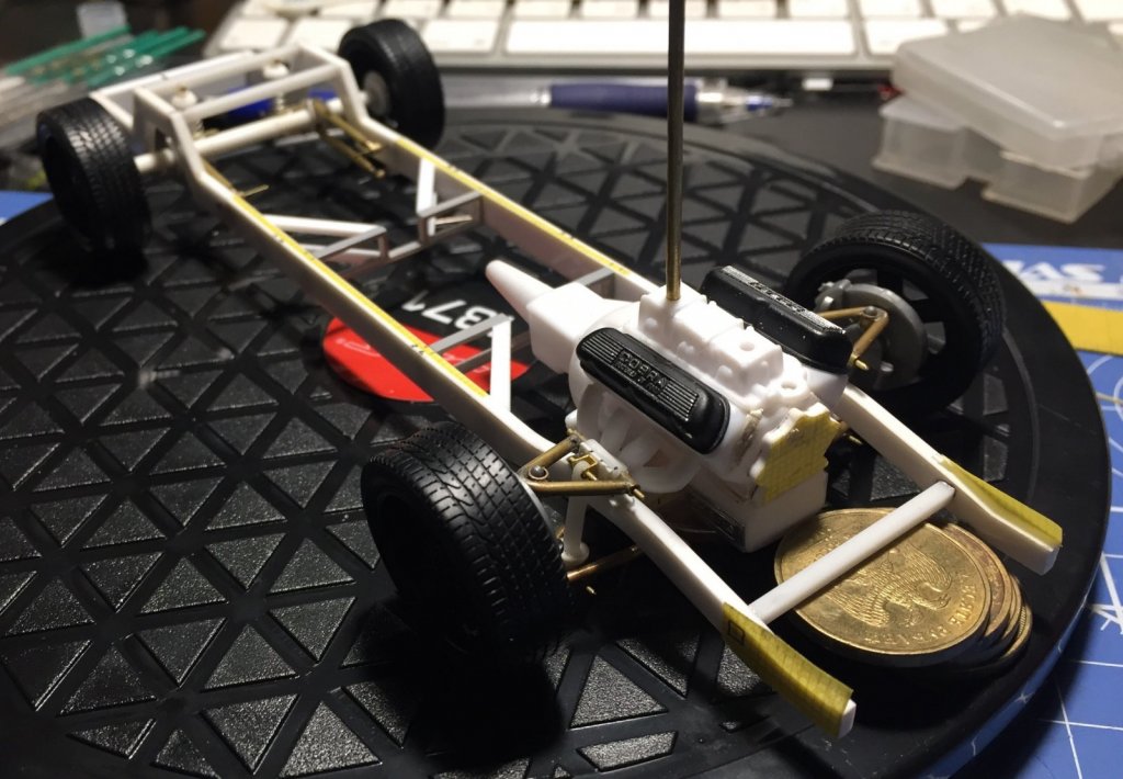

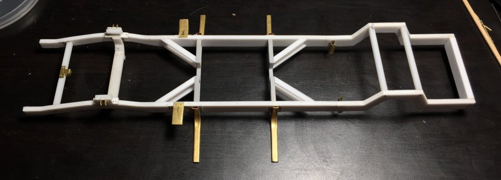

oleg_ak 129 Posted 23 Feb 2018, 17:20:07 Author Report Share Posted 23 Feb 2018, 17:20:07 Мини обновление) Сделал кронштейны для подножек и кабины. Подумываю над тем что бы отделить подножки от кабины. 3 Link to post Share on other sites
Driver 1,215 Posted 28 Feb 2018, 12:14:17 Report Share Posted 28 Feb 2018, 12:14:17 Подвеска - загляденье! Касательно низкой крыши: Foose делал F100 с низкой крышей для Сталлоне. Вполне себе интересный вариант. Link to post Share on other sites
