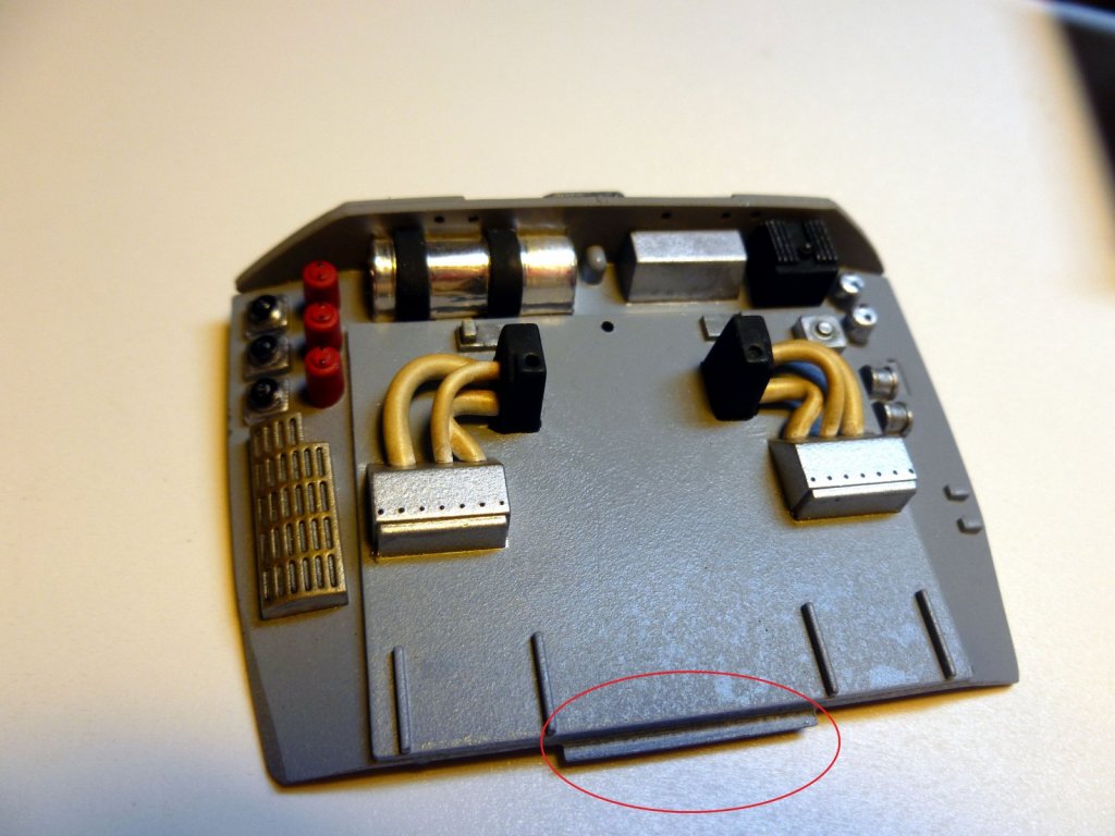

lexer 802 Опубликовано 10 Mar 2018, 18:59:18 Жалоба Поделиться Опубликовано 10 Mar 2018, 18:59:18 (изменено) Блин точно, на столько привык, со мной когда то много ребят из Камышина училось, вот я, что то его за нашу область и принимал всегда , все равно почти земляки. От Камышина, что до Волгограда, что до Саратова, почти одинаковое расстояние. К стати по поводу заднего крепления, за номерным знаком, которое ты пока не стачивал там были тоже небольшие сложности, я конечно давненько данную модель собирал, но по моему там если правильно установить задний щит, на котором все агрегаты расположены, и поставить на место те самые "выхлопные трубы" в изх месте стыковки с кузовом получается не хороший зазор, который лечится стачиванием кромки щита и поднятием его вверх, соответственно крепление тоже нужно либо наращивать либо смещать вверх. Спойлер Изменено 10 Mar 2018, 19:18:05 пользователем lexer Ссылка на сообщение Поделиться на другие сайты
egor88 78 Опубликовано 11 Mar 2018, 15:25:42 Автор Жалоба Поделиться Опубликовано 11 Mar 2018, 15:25:42 (изменено) @ lexer Про эту щель говоришь? Колеса были сделаны давно, я просто содрал краску между спиц , только начал делать это ножом для моделирования и немного он задевал бока стенок , а потом понял что лучше иголкой тонкой, она совсем не царапает стены. Так же на Мухамедэкспресс были куплены: радиоуправление и аккумулятор) все работает, нужно паять и ваять зубчатую рейку на механизм внутри машины, и так же нужно паять светодиоды, и мудрить с напряжением и прочей страшной ерундой, дабы светодиоды не перегорели рассчитывать резисторы, а уже и не помню из школы ничего, Гугел в помощь) Видео, тест системы) Изменено 11 Mar 2018, 15:43:47 пользователем egor88 4 Ссылка на сообщение Поделиться на другие сайты
lexer 802 Опубликовано 11 Mar 2018, 16:31:54 Жалоба Поделиться Опубликовано 11 Mar 2018, 16:31:54 Вот этот щит нужно выше поднимать, ты приложи к нему "выхлопные трубы и увидишь что они сидят ниже чем нужно. Ссылка на сообщение Поделиться на другие сайты
egor88 78 Опубликовано 11 Mar 2018, 18:23:52 Автор Жалоба Поделиться Опубликовано 11 Mar 2018, 18:23:52 @lexer ок понял тебя Ссылка на сообщение Поделиться на другие сайты

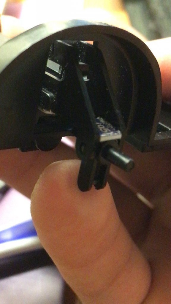

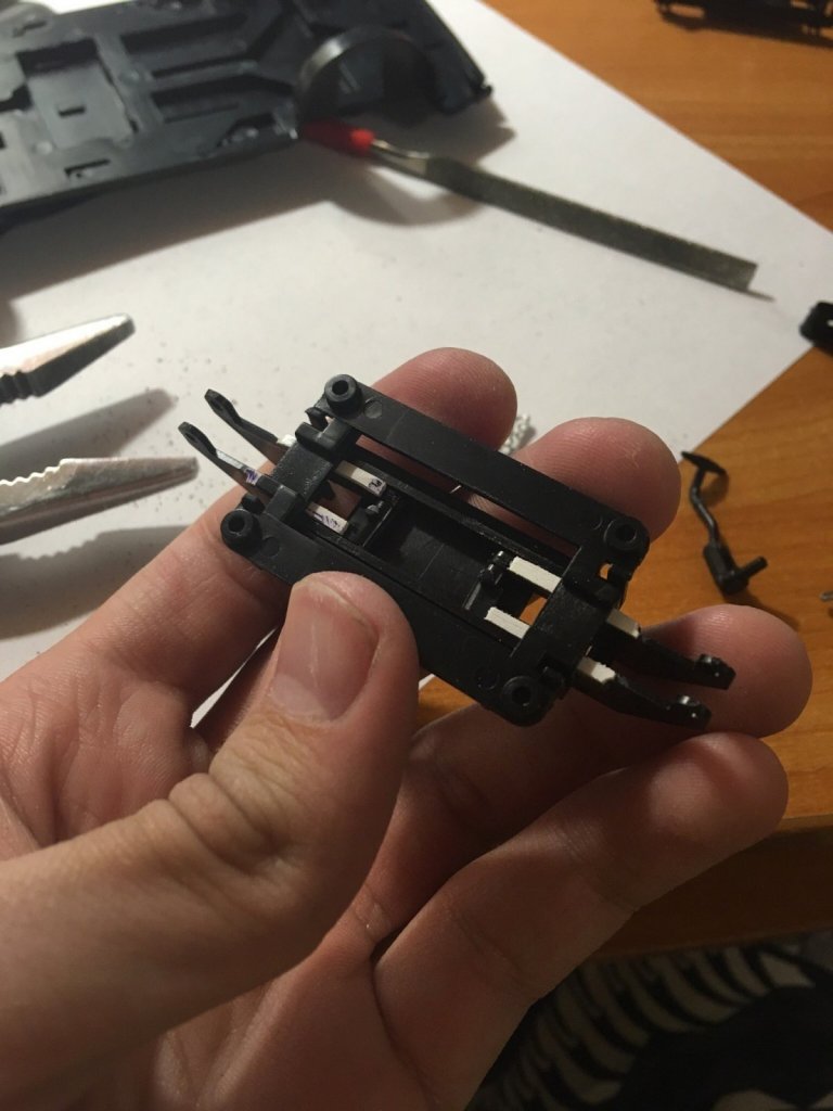

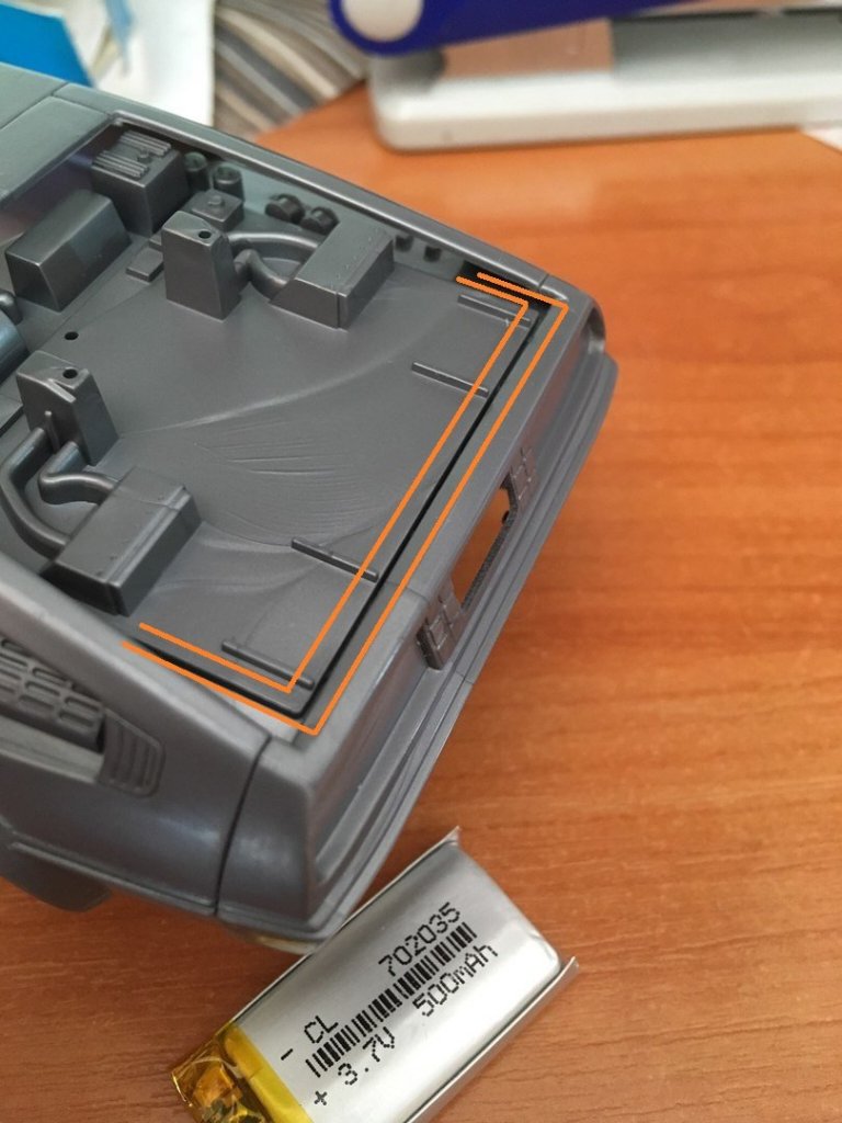

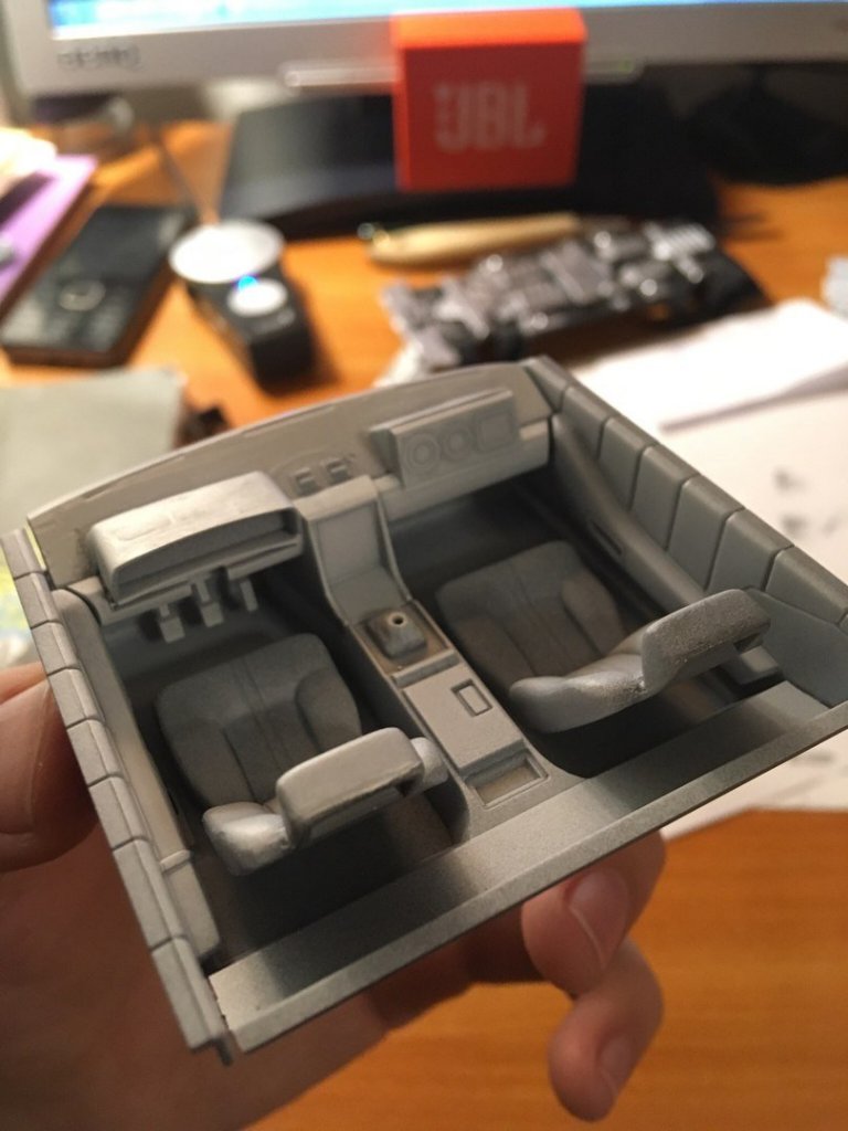

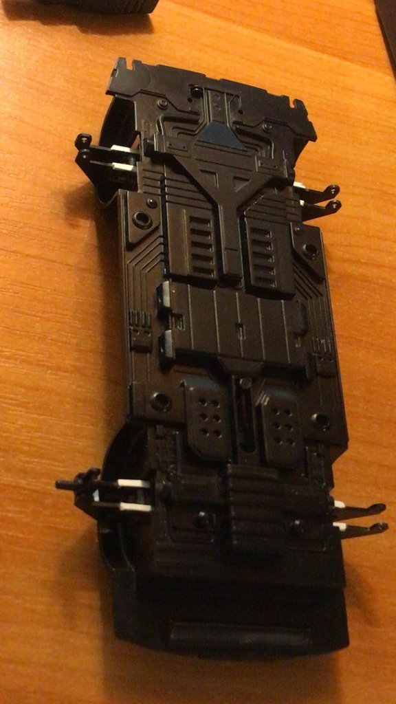

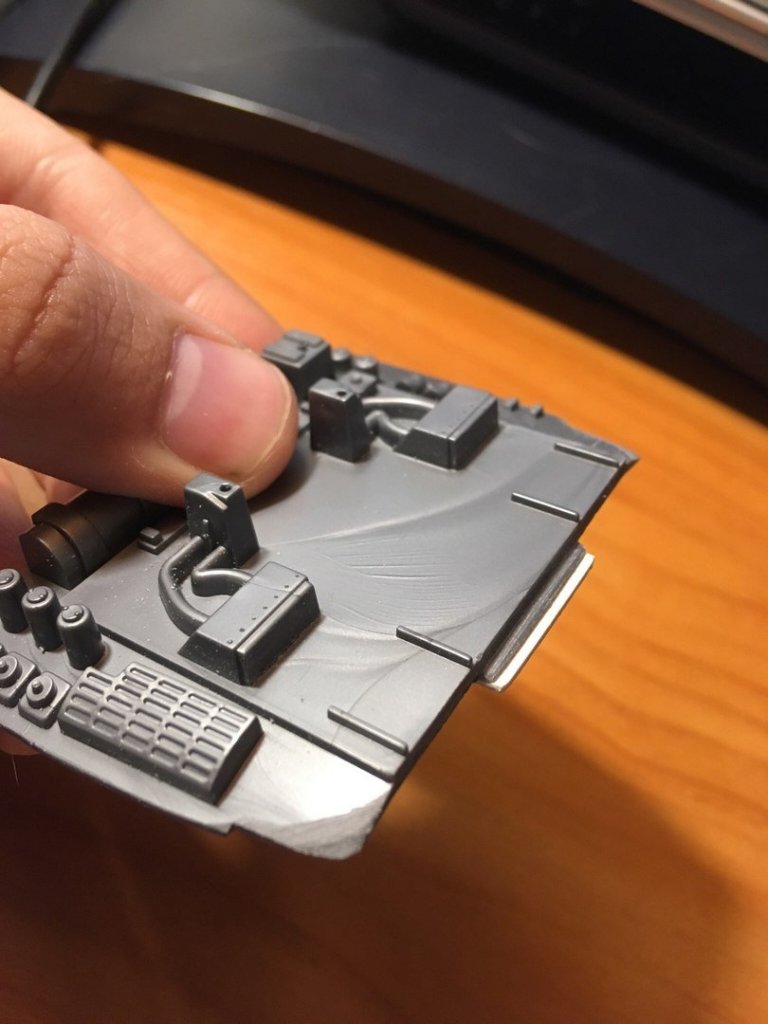

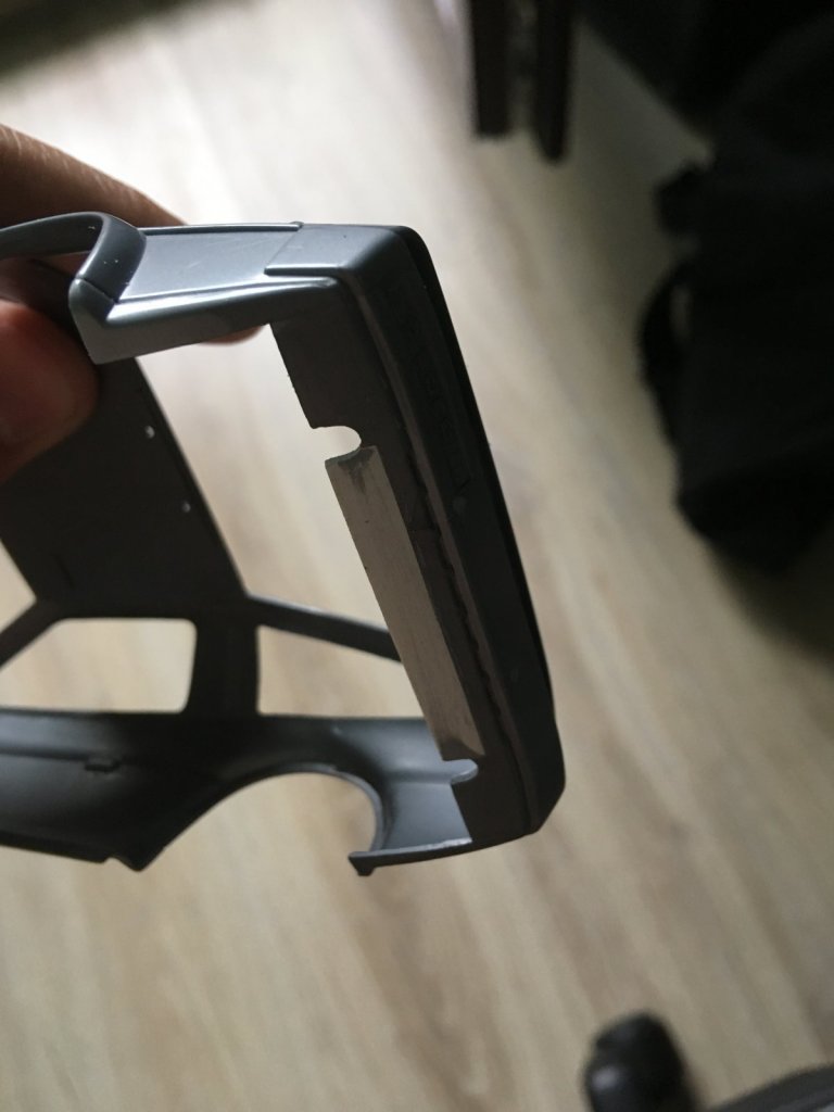

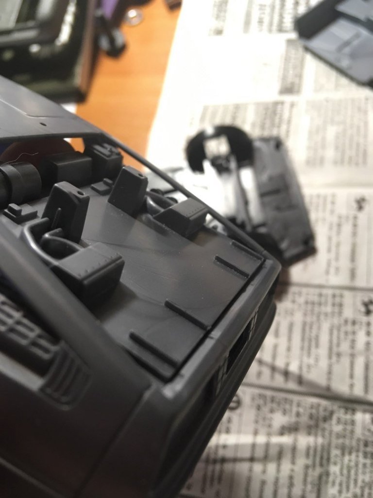

Популярный пост egor88 78 Опубликовано 13 Apr 2018, 16:41:47 Автор Популярный пост Жалоба Поделиться Опубликовано 13 Apr 2018, 16:41:47 (изменено) Была небольшая пауза в эфире но я не филонил) Собрав механизм открывания колес, мне очень не понравилась жутка болтанка! Я не думал что все так плохо) потому нарастил пластик на "рельсы" из держателей симкарты) хороший материал) и многими часами запилов. Обточил заднюю "крышку" так чтобы сидела выше и впритык без щелей. добавил ограничитель отрицательного развала) уж слишком колесо внутрь хочет Изменено 13 Apr 2018, 16:44:25 пользователем egor88 5 Ссылка на сообщение Поделиться на другие сайты

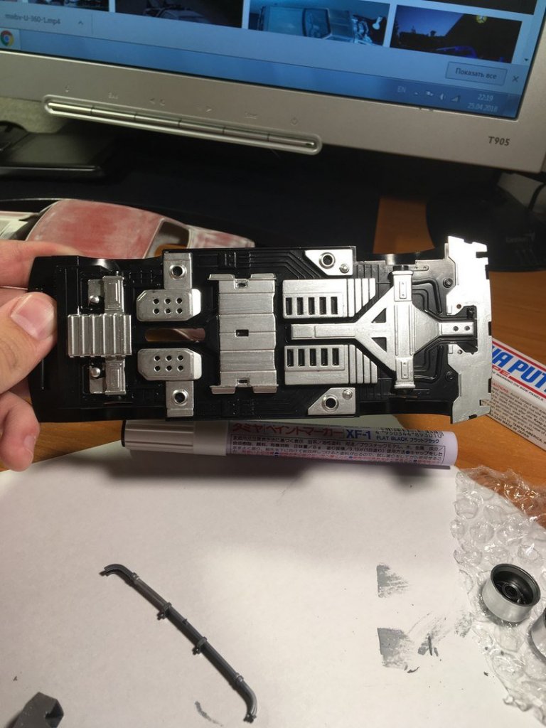

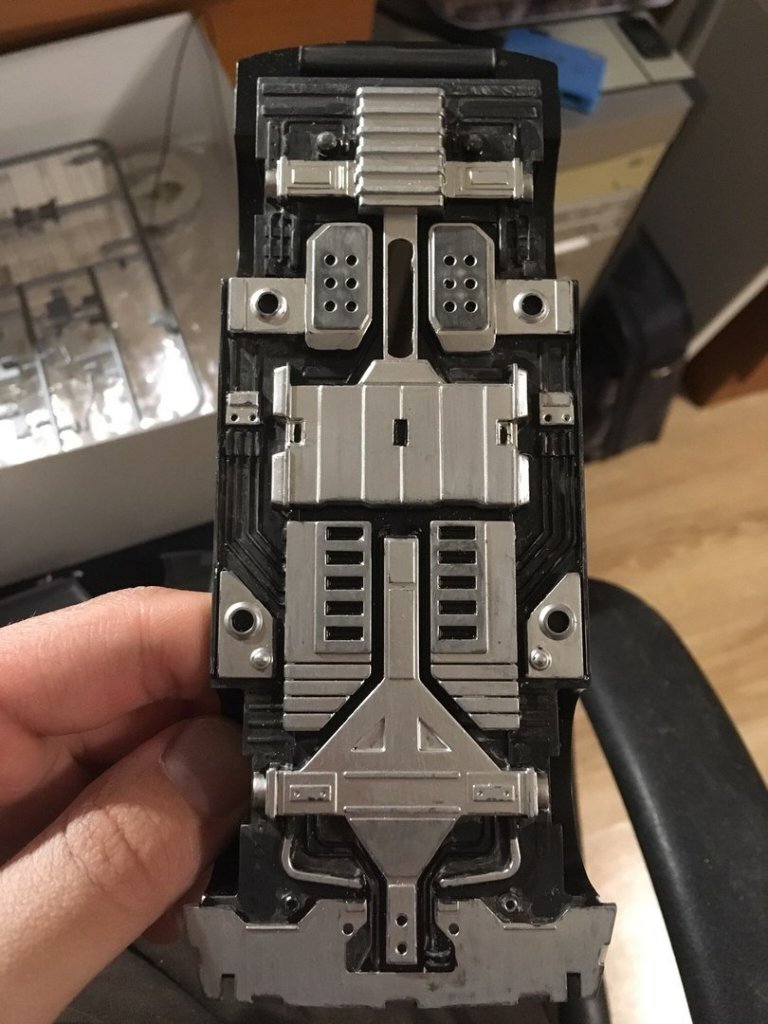

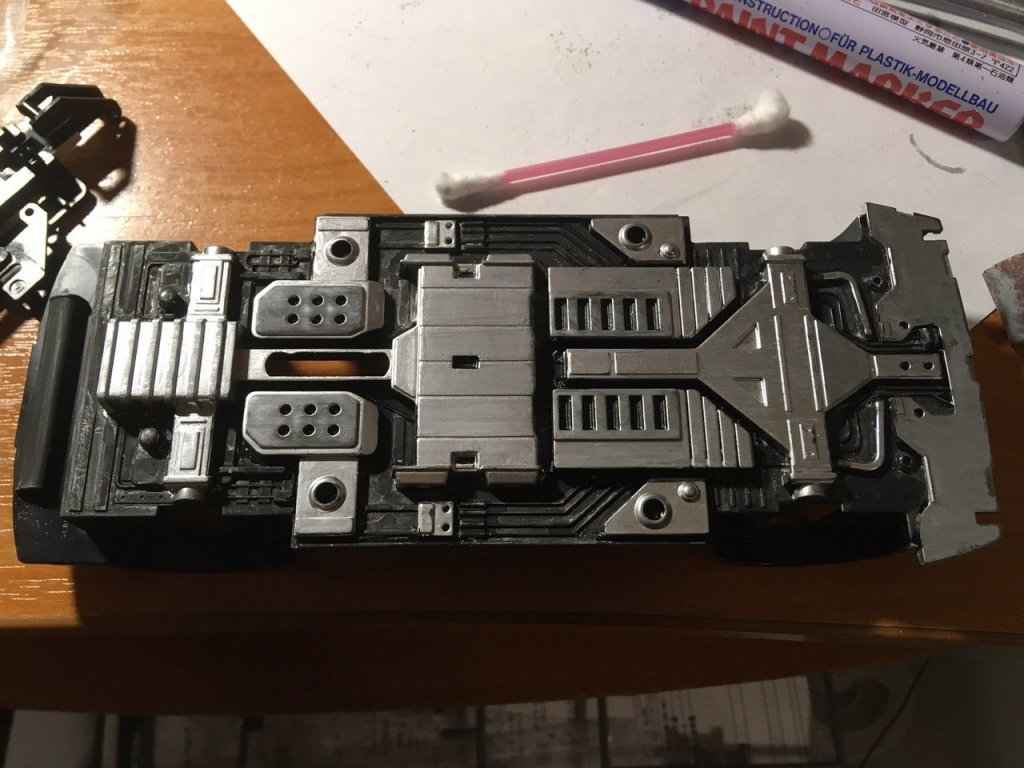

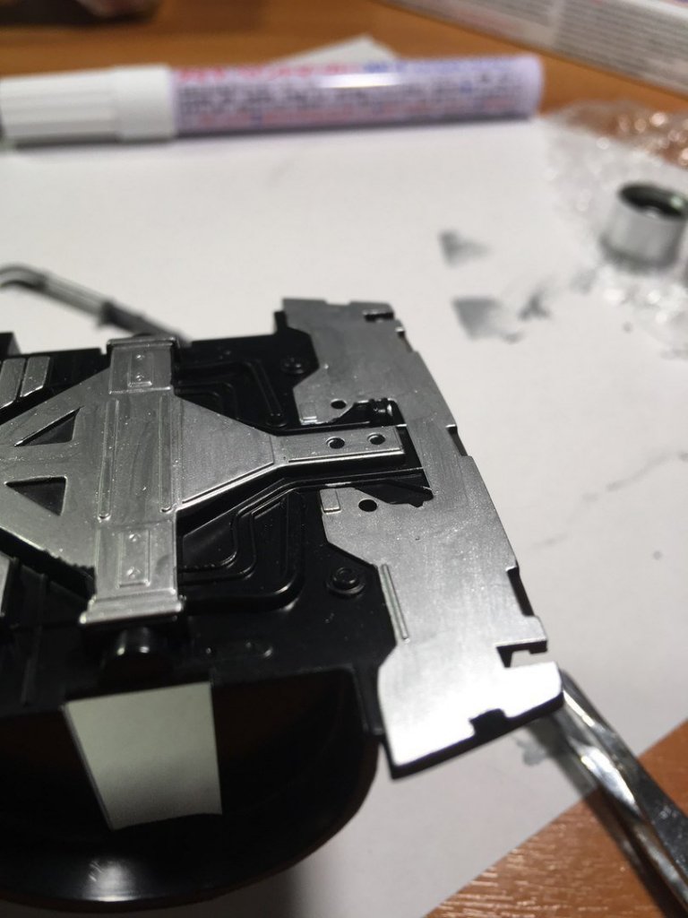

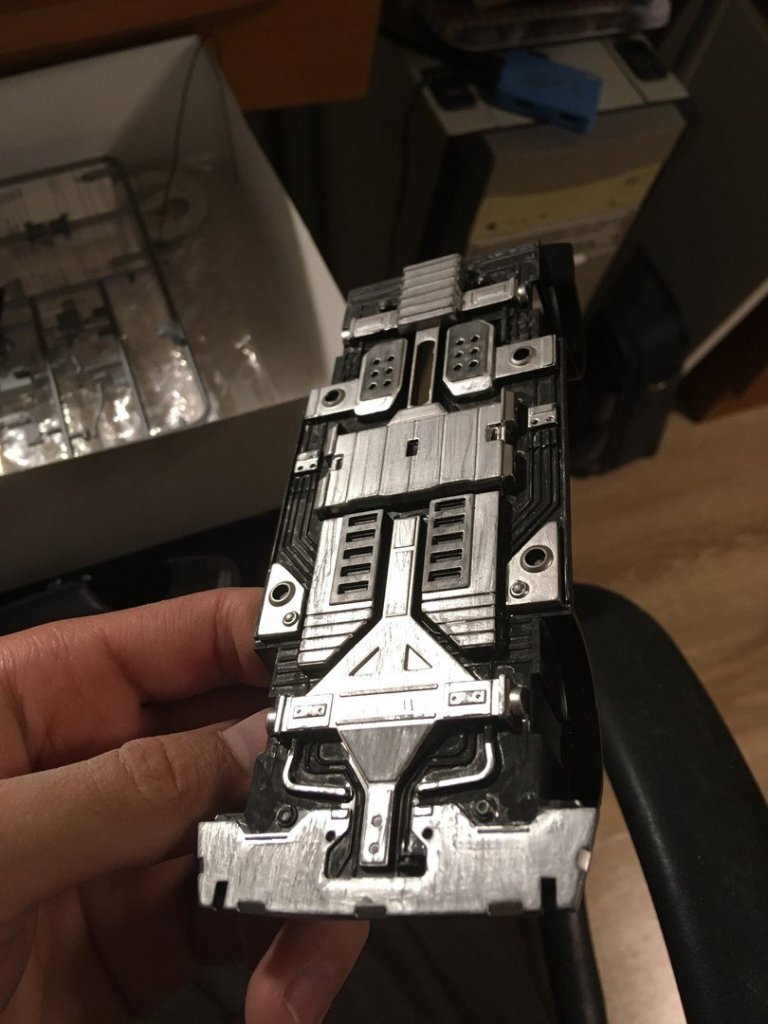

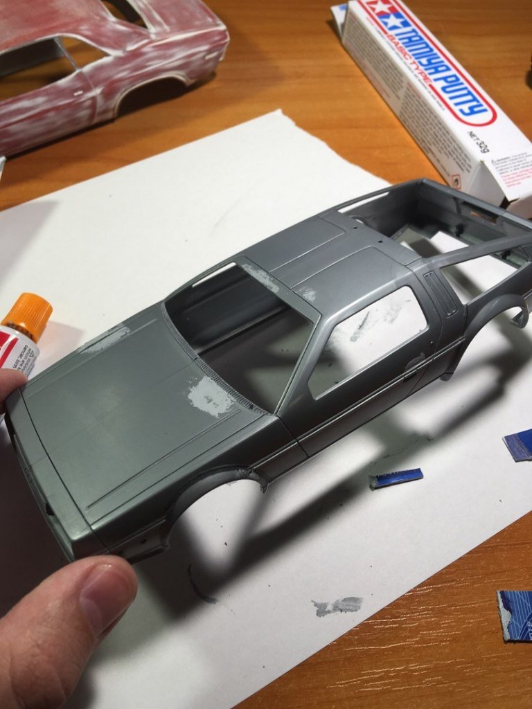

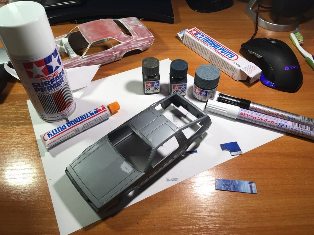

egor88 78 Опубликовано 27 Apr 2018, 12:59:31 Автор Жалоба Поделиться Опубликовано 27 Apr 2018, 12:59:31 (изменено) Пришла малярка) зашпаклевал "лючок" на капоте, а также некоторые царапины, образовавшиеся из-за срывы иголки, при проточке расшивки и счистке декоративных проводов. Попробовал маркер x-11, классная вещь, не хром конечно, но выглядит как надо, легко наносится, это пока черновой вариант покраски днища. Также была приобретена краска AK-670 нержавейка. Постройка продвигается. Осталось спаять SMD светодиоды, это ужас как сложно, какой же он маленький зараза) Кстати на фоне, внимательные, могли заметить Challenger 1970) он будет собран следующим, а пока вопрос реально ли снять старый грунт? Изменено 27 Apr 2018, 13:03:44 пользователем egor88 4 Ссылка на сообщение Поделиться на другие сайты

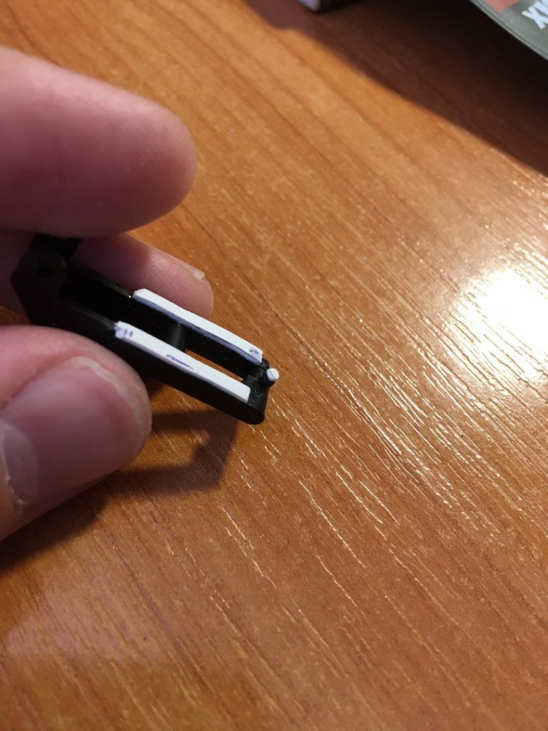

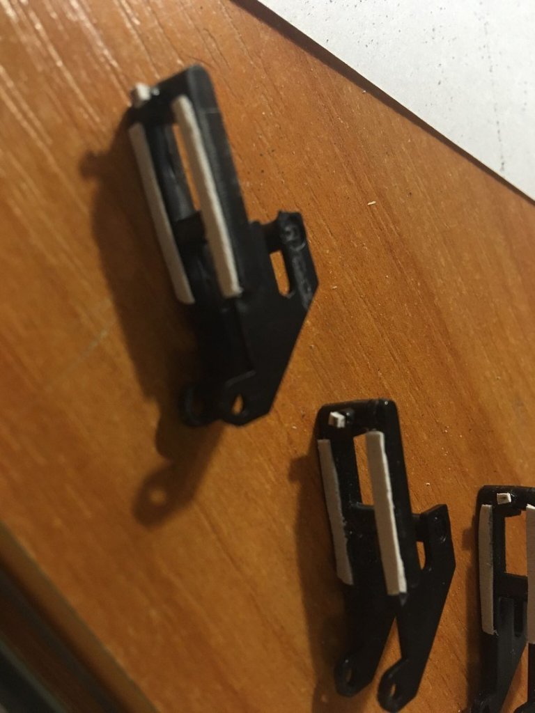

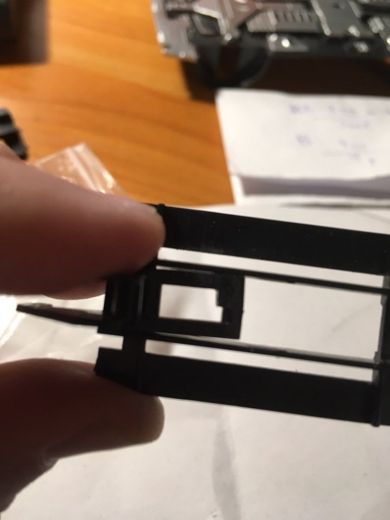

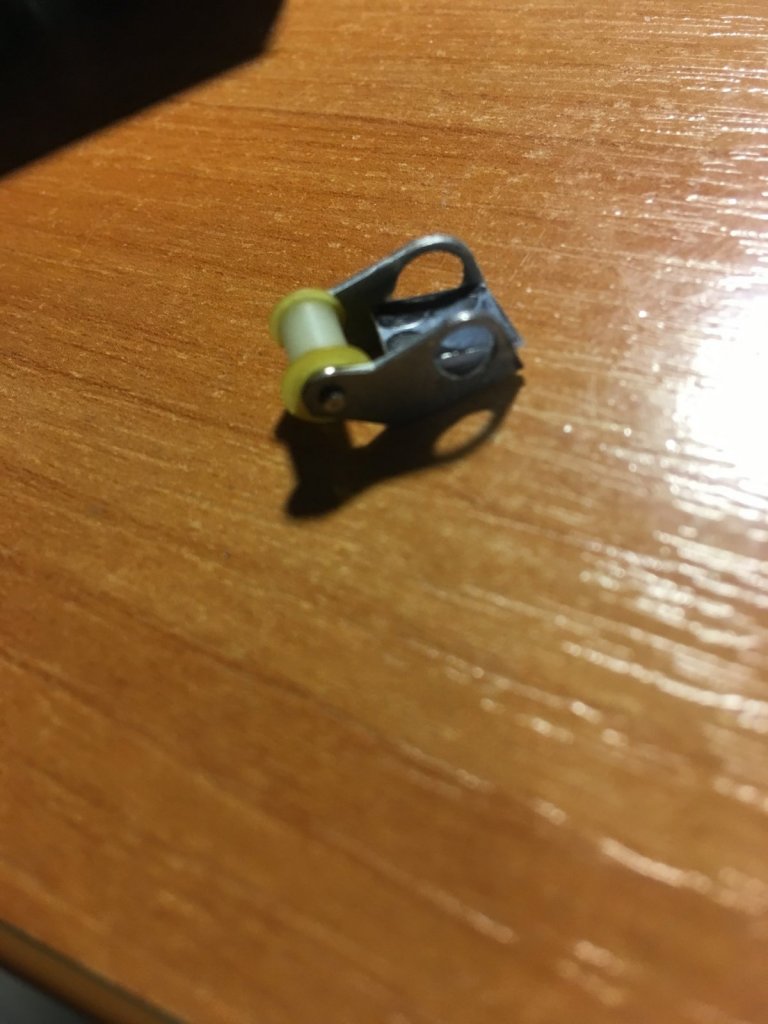

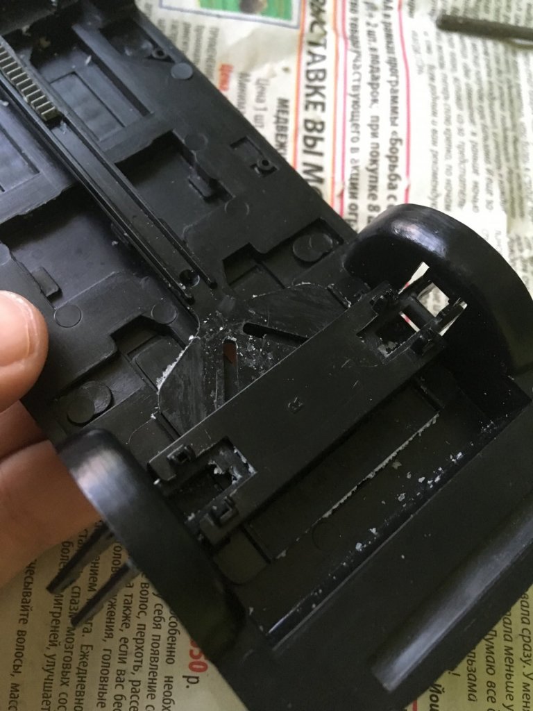

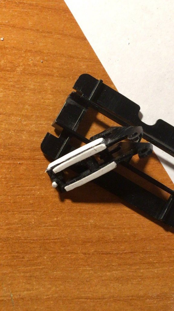

egor88 78 Опубликовано 30 Apr 2018, 14:36:29 Автор Жалоба Поделиться Опубликовано 30 Apr 2018, 14:36:29 (изменено) Эти детальки механизма меня с ума сведут) По началу я устранил вертикальное хождение рычагов, на которых висят колеса, после сборки обнаружил что закусывает, дооооолго тыркал, мурыжил, и случайно заметил, что рычаги идут на перекос, там таки зазор между рычагом и направляющей, его перекашиваем на излом и он встает в распор, нарастил толщину ( они зараза еще и разной толщины, на 3ом фото видно), отшлифовал все до блеска, для пущего скольжения, все литники затер где только можно, стало лучше, но есть еще небольшие тугости в работе, которые устраню позже. Днище полностью покрыл серебром, а потом прошелся черным там где нужен черный, небольшой эксперимент, что бы выглядело немного заюзаным, и немного обер 2000ой шкуркой. Салон отшлифовал от литников (на водительском подголовнике только пропустил) и загрунтовал. Красить буду тамией XF-82 Ocean gray 2. Коварный вопрос, ибо никогда не красил модели, есть шанс на покраску салона кистью качественно, или лучше заморочить людей и весь салон по деталькам отдать, дабы задули с пульверизатора? Изменено 30 Apr 2018, 14:43:31 пользователем egor88 2 Ссылка на сообщение Поделиться на другие сайты

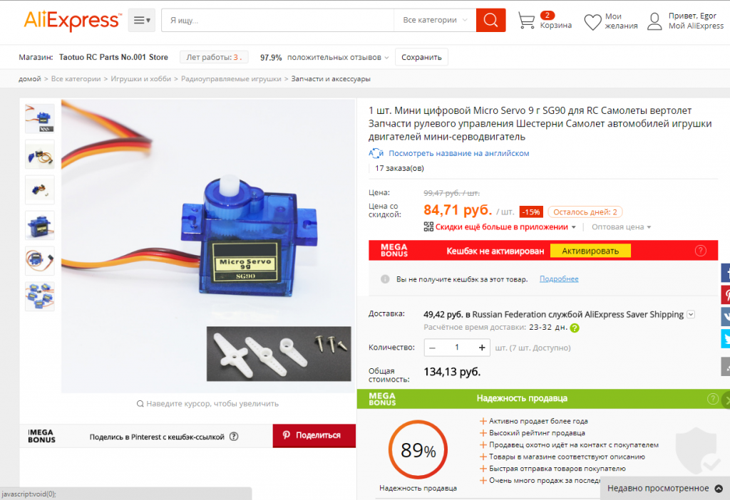

egor88 78 Опубликовано 17 Jul 2018, 15:49:31 Автор Жалоба Поделиться Опубликовано 17 Jul 2018, 15:49:31 И так, была увесистая пауза) и мы продолжаем) Я победил закусывания механизма, и особенно помогло натирание воском всего, что движется) прицепил мотор, и ничего не происходит) Пустую планку он просто выстреливает! А как только соберешь остальное, даже не дрогнет( Заказал с алишки более серьезный мотор) ( https://ru.aliexpress.com/item/1-Micro-Servo-9-SG90-RC/32885093229.html?spm=a2g0s.9042311.0.0.5b4333edVngvYc ) Скоро загрунтую кузов и отдам на окрас вместе с салоном. Займусь передней "решеткой/сеткой", нашел проволоку под нее нужного диаметра, буду шкурить гнуть, вырезать сетку, и мастерить резиновые крепежи от нее к бамперу, или пластиковые, короче все с нуля. Старую пародию решетки отрезал и наметил дырки для проволоки. Сделаны дырки под выхлопные трубы, но самих труб у машины не в фильме) В конце фото решетки о которой я говорил 3 Ссылка на сообщение Поделиться на другие сайты

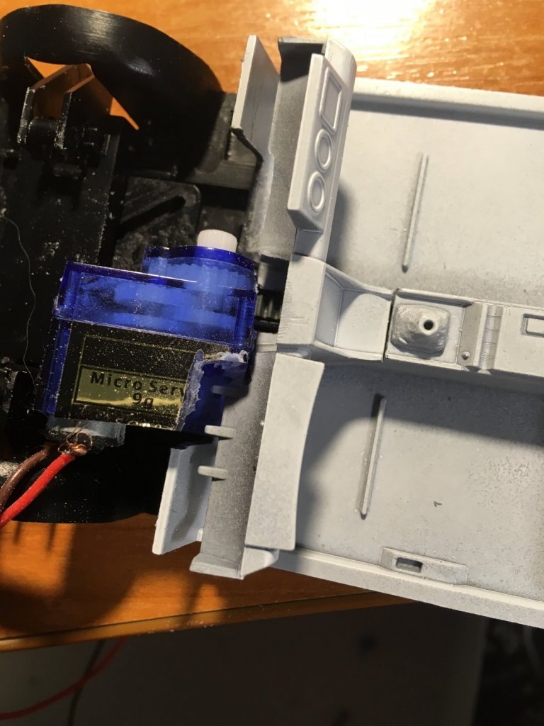

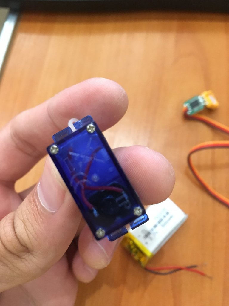

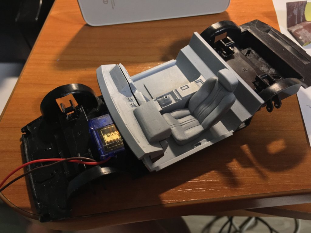

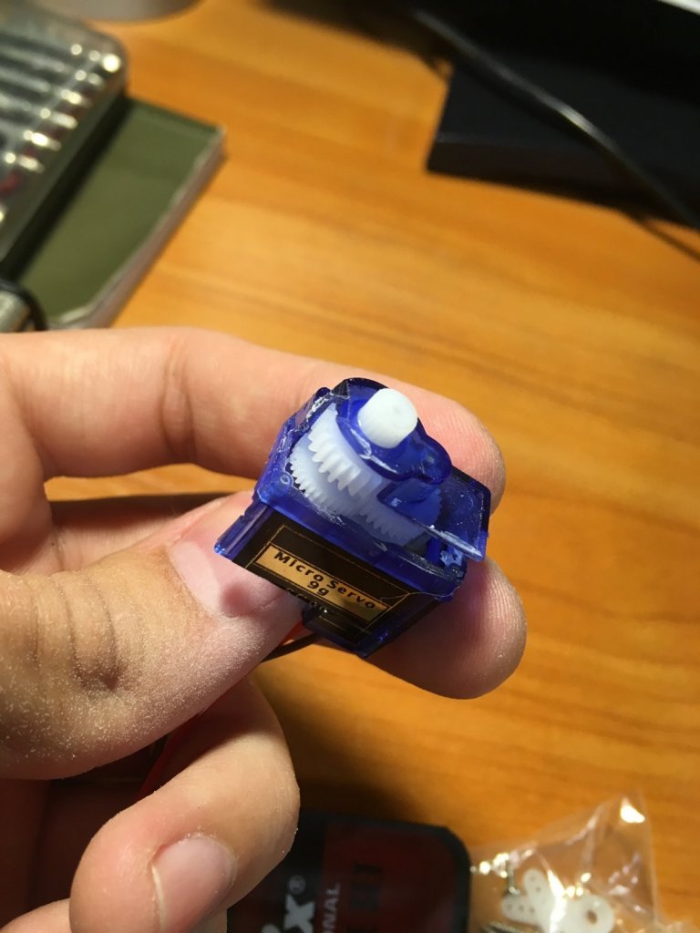

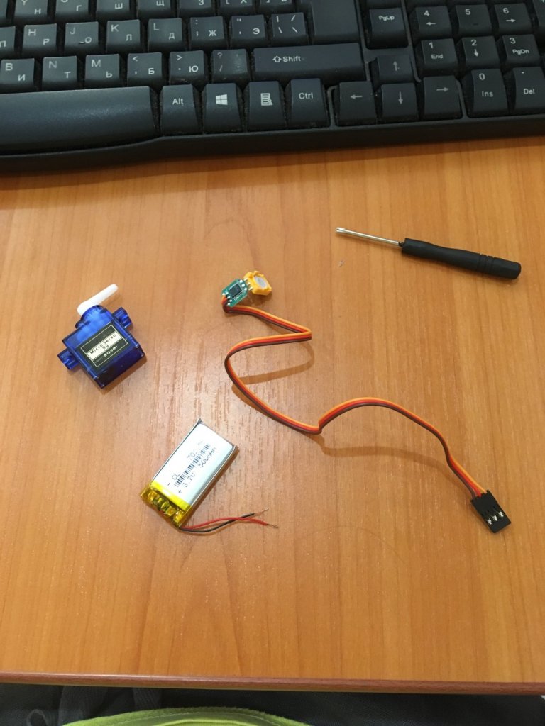

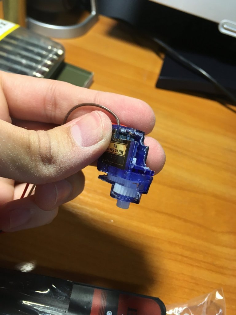

egor88 78 Опубликовано 4 Aug 2018, 08:43:58 Автор Жалоба Поделиться Опубликовано 4 Aug 2018, 08:43:58 (изменено) Очень быстро мне прилетел сервомотор!) первым делом пытался подключить его к аккумулятору, которой будет в Делореане, но он не шаволится( выяснилось, что внутри стоит целая плата, чтобы подключить в программируемые схемы типо "ардунио", я быстро вскрыл и выкинул всю эту умную ерунду) подключил мотор на прямую, и вуаля) работает уверенно. Как окажусь дома, постараюсь уделить время, чтобы прицепить мотор, обязательно сниму видео) Изменено 4 Aug 2018, 08:44:56 пользователем egor88 2 Ссылка на сообщение Поделиться на другие сайты

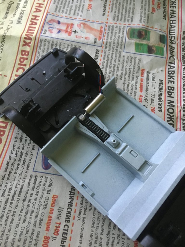

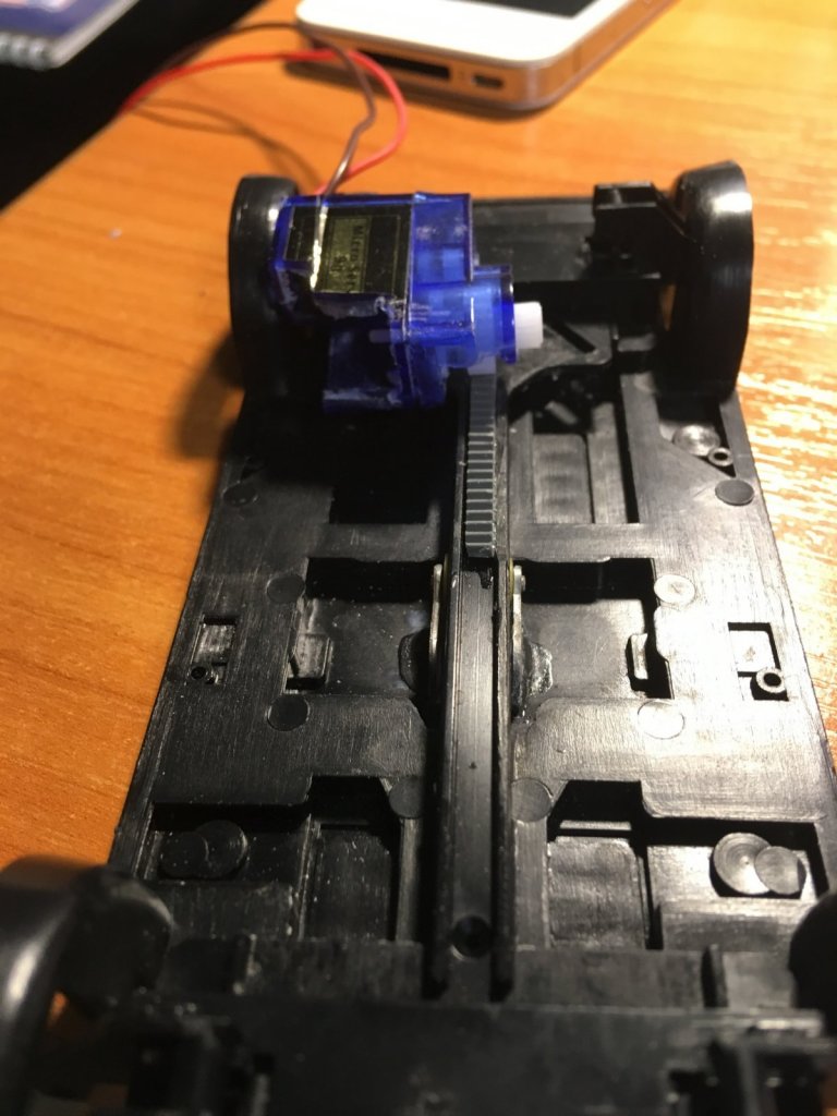

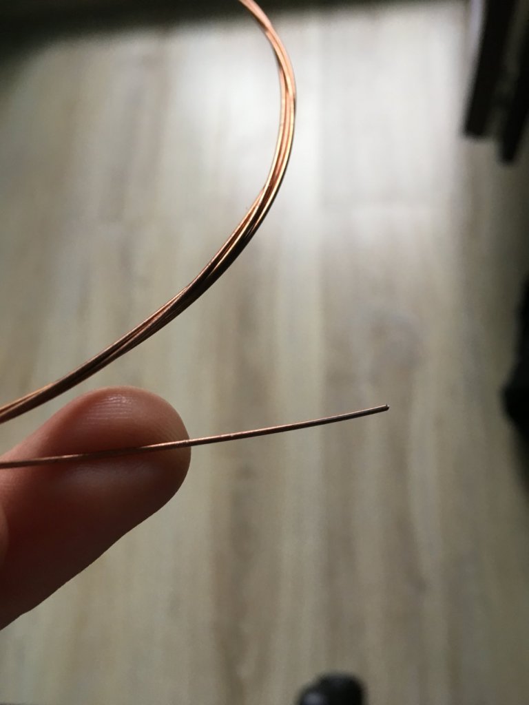

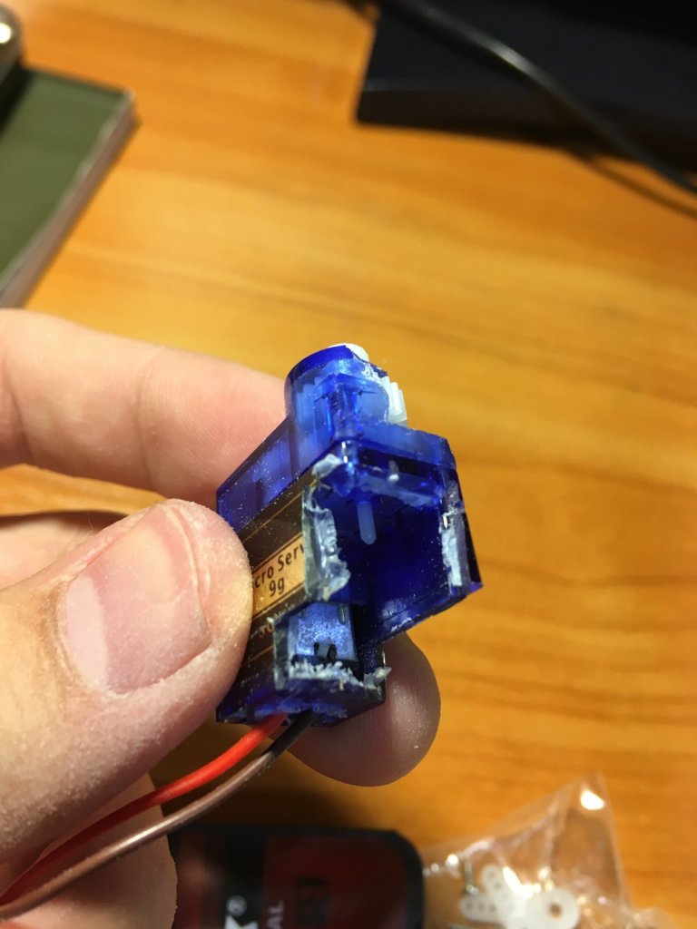

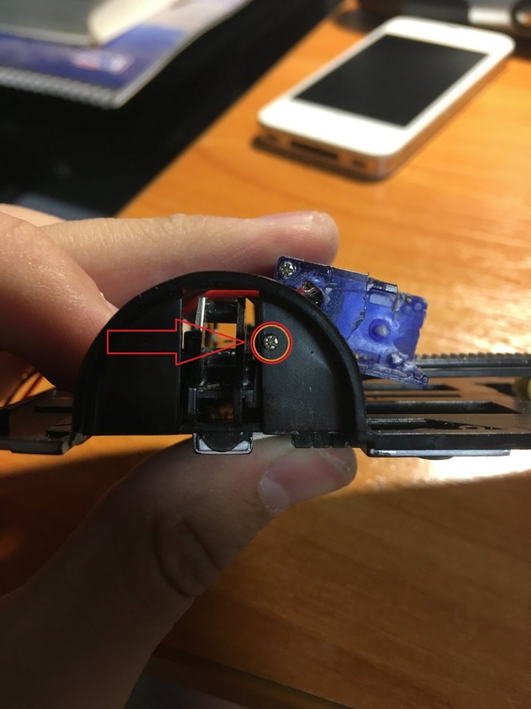

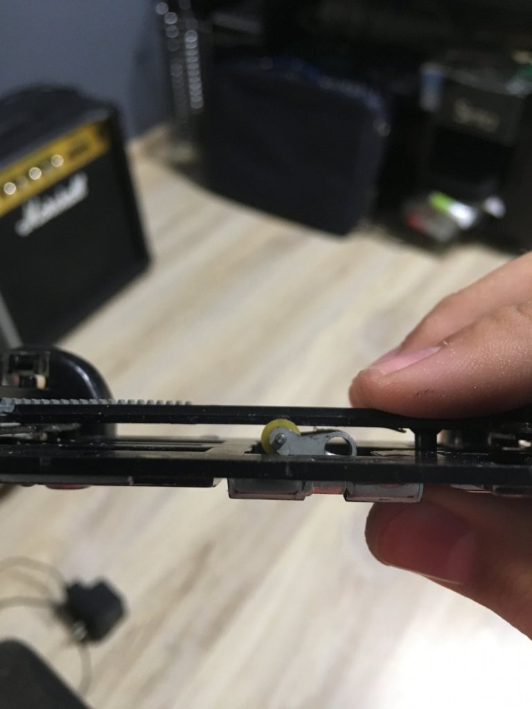

egor88 78 Опубликовано 23 Oct 2018, 10:05:51 Автор Жалоба Поделиться Опубликовано 23 Oct 2018, 10:05:51 Доброго времени суток!) Извиняюсь за такие пространственно-временные дыры между постами) времени мало, а задумки сложные оказались) оказалось довольно сложно прописать мотор, и еще что бы он толкал механизм, но вроде на 80% вопрос решен. Корпус мотора изрядно пришлось покрамсать, зацепил его родным винтом за арку, нужно сделать еще болт к полу, только так чтобы пол не пострадал) Мотор вполне двигает рейку, НО: 1 рейка имеет более крупные зубцы, так и пытается проскакивать постоянно, нужна другая. 2 Мотор крутит слишком быстро, нужно как-то его замедлить, желательно сделать возможным настройку скорости, настраиваемый резистор нужен. Отдал кузов малярам, пока загрунтуют, но говорят, что нужно мою краску(AK-670 Stainless steel), покрывать лаком, что мол это металлик, и они слабо держатся. Что можете сказать этому вопросу? нужен ли лак? 4 Ссылка на сообщение Поделиться на другие сайты
boxer 973 Опубликовано 23 Oct 2018, 14:36:37 Жалоба Поделиться Опубликовано 23 Oct 2018, 14:36:37 Не силен в приводах, но,.. ты же вроде искал привод помощней, а если будешь регулировать через резистор, то упадет мощность,.. Ссылка на сообщение Поделиться на другие сайты
