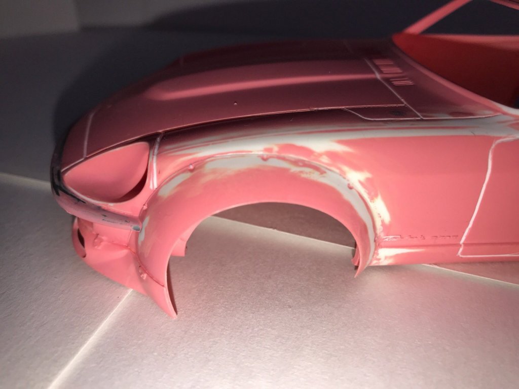

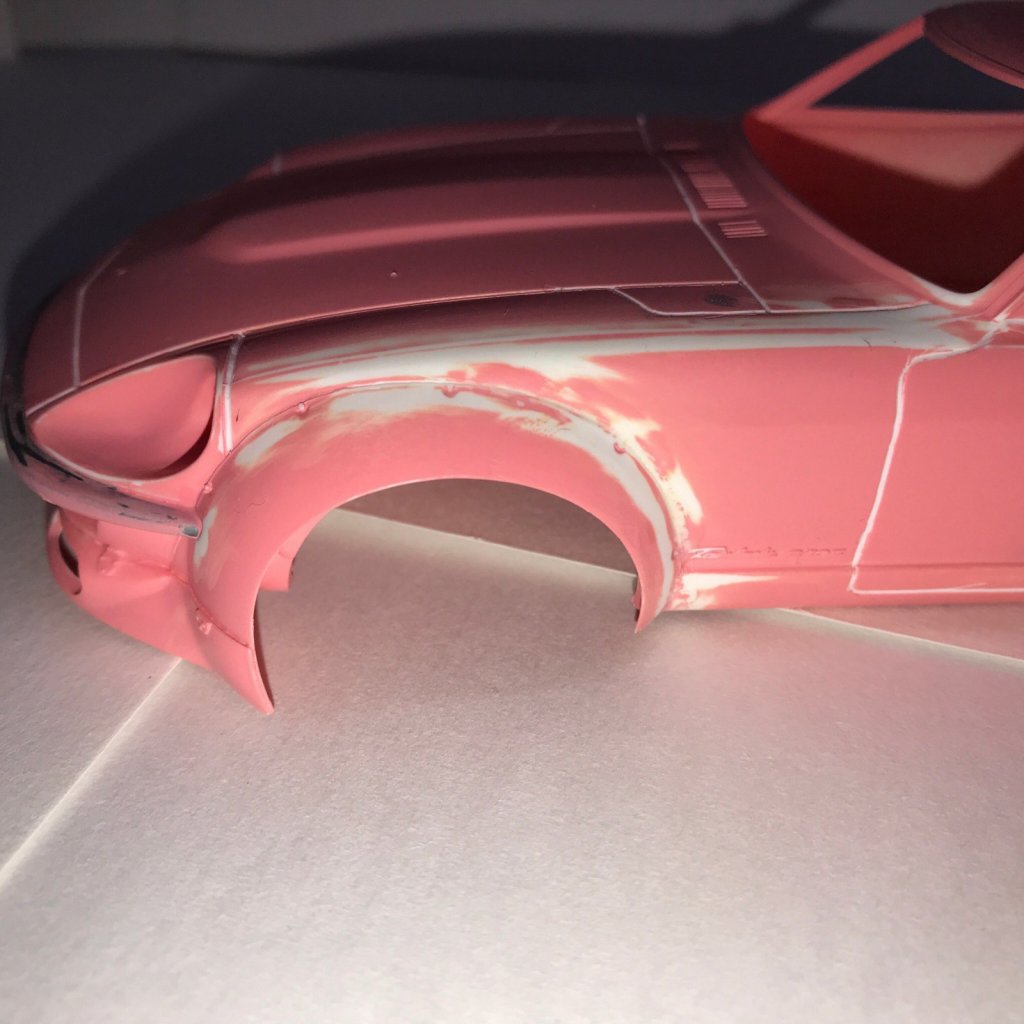

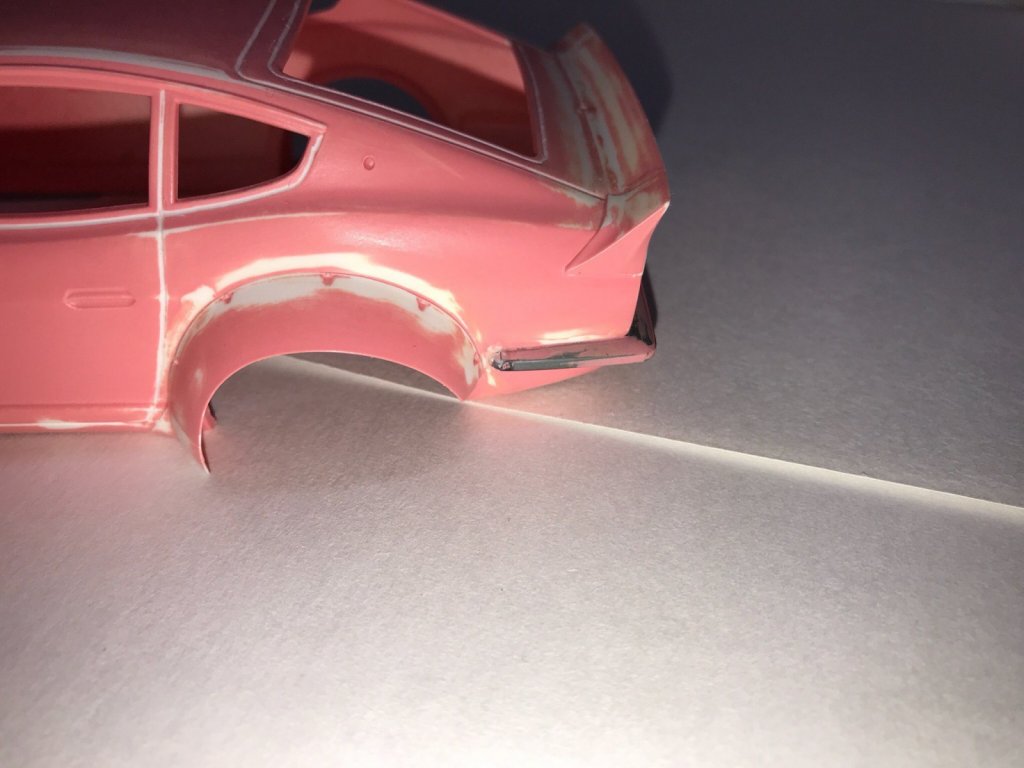

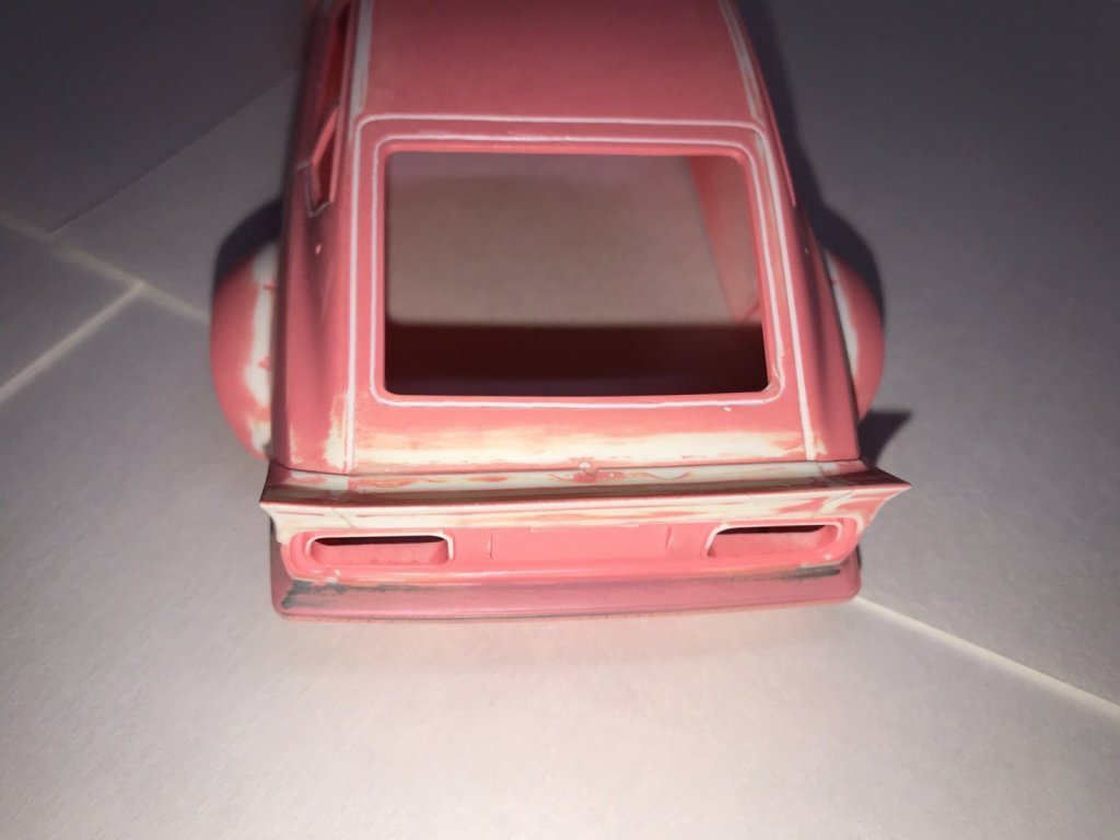

maximmd88 3 Опубликовано 12 Mar 2018, 10:15:47 Жалоба Поделиться Опубликовано 12 Mar 2018, 10:15:47 Товарищи)я новичок и тут и в моделизме)нужна помощь знающих)что стоит подправить после грунтовки?чтобы дальше при покраске косяки не пошли)спасибо за понимание и подсказки) Ссылка на сообщение Поделиться на другие сайты
E266AA 201 Опубликовано 12 Mar 2018, 10:46:30 Жалоба Поделиться Опубликовано 12 Mar 2018, 10:46:30 Привет. Расшивка не очень хорошо выглядит и места прилегания расширителей к кузову надо бы доработать. И спойлер сзади подправить. Ссылка на сообщение Поделиться на другие сайты
maximmd88 3 Опубликовано 12 Mar 2018, 11:48:28 Автор Жалоба Поделиться Опубликовано 12 Mar 2018, 11:48:28 1 час назад, E266AA сказал: Привет. Расшивка не очень хорошо выглядит и места прилегания расширителей к кузову надо бы доработать. И спойлер сзади подправить. Как обработать места прилегание расширителей?и спойлер Ссылка на сообщение Поделиться на другие сайты
S.Crispus G. 414 Опубликовано 12 Mar 2018, 11:52:16 Жалоба Поделиться Опубликовано 12 Mar 2018, 11:52:16 1 минуту назад, maximmd88 сказал: Как обработать места прилегание расширителей?и спойлер Кусочком наждачки,сложенным вдвое для жёсткости,пилочкой для ногтей,аккуратно ножичком.Вариантов много-выбирай любой. Ссылка на сообщение Поделиться на другие сайты
x_romeo 82 Опубликовано 12 Mar 2018, 12:09:29 Жалоба Поделиться Опубликовано 12 Mar 2018, 12:09:29 Берешь наждаку мелкую, чтобы не оставить засечек на пластике, и фигачишь по максимуму все косяки которые видишь - переливы, стыки на пластике которых не должно быть в реальности. Если бампера и спойлер снимаются, то я бы снял их и красил отдельно. Тем более спойлер криво сидит. На бампере заднем пузырьки воздуха их надо убрать тоже. Совет по покраске - крась/грунтуй в начале сухими слоями. Это когда ты легким нажатием и движением кистью просто опрыскиваешь модель. Если будешь пытаться прокрасить все за один раз, то зальешь все мелкие детальки. Например шильдик на крыле, имитацию крепления на расширителях. Сейчас непонятно - толи перелил в стыках расширителя и крыла, толи клей размазал там. Ссылка на сообщение Поделиться на другие сайты
E266AA 201 Опубликовано 12 Mar 2018, 13:47:29 Жалоба Поделиться Опубликовано 12 Mar 2018, 13:47:29 Расшивку поглубже прорезать нужно, а где инструмент срывался, нужно шпаклевать. Ну а об остальном уже написали выше. Ссылка на сообщение Поделиться на другие сайты
maximmd88 3 Опубликовано 12 Mar 2018, 14:19:28 Автор Жалоба Поделиться Опубликовано 12 Mar 2018, 14:19:28 Всем спасибо)сегодня займусь)) Ссылка на сообщение Поделиться на другие сайты

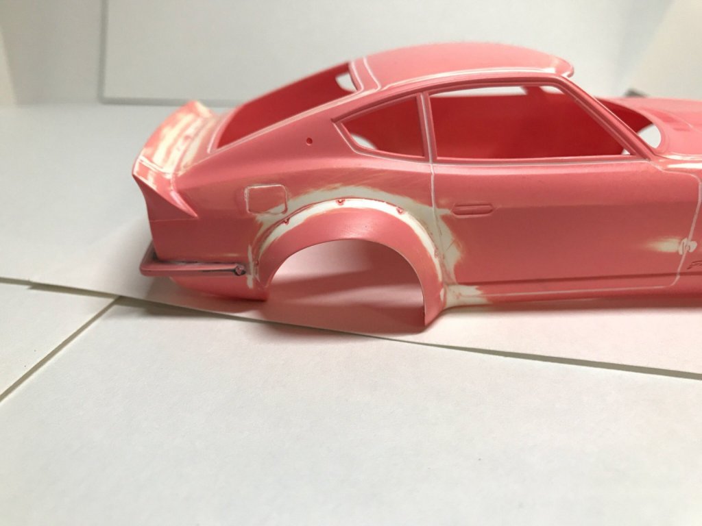

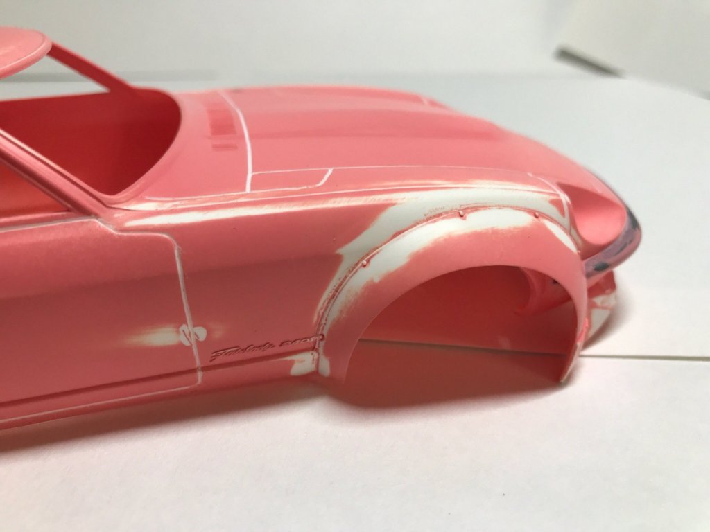

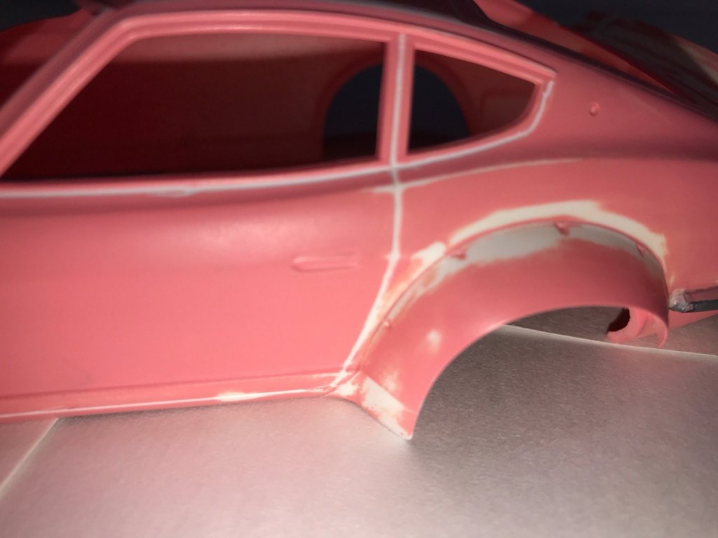

maximmd88 3 Опубликовано 13 Mar 2018, 20:19:20 Автор Жалоба Поделиться Опубликовано 13 Mar 2018, 20:19:20 (изменено) Вечер добрый всем)Позанимался слегка кузовом,прошелся шпаклевкой и наждачкой)Буду рад советам)Изменилось ли что то?Стало ли лучше?Спасибо за понимание) Изменено 13 Mar 2018, 20:19:53 пользователем maximmd88 3 Ссылка на сообщение Поделиться на другие сайты
S.Crispus G. 414 Опубликовано 13 Mar 2018, 23:09:54 Жалоба Поделиться Опубликовано 13 Mar 2018, 23:09:54 Стало заметно лучше.Расшивку ты,местами,затёр.Попробуй её углубить без особого фанатизма.Если соскочит нож,значит будешь иметь ещё один повод попрактиковаться в шпатлёвке и шлифовке.Подобная практика совсем не лишняя.Выпуклую надпись на крыле лучше заклей кусочком скотча.Меньше шансов испортить шпатлёвкой или наждачкой. Ссылка на сообщение Поделиться на другие сайты

maximmd88 3 Опубликовано 14 Mar 2018, 09:52:12 Автор Жалоба Поделиться Опубликовано 14 Mar 2018, 09:52:12 10 часов назад, S.Crispus G. сказал: Стало заметно лучше.Расшивку ты,местами,затёр.Попробуй её углубить без особого фанатизма.Если соскочит нож,значит будешь иметь ещё один повод попрактиковаться в шпатлёвке и шлифовке.Подобная практика совсем не лишняя.Выпуклую надпись на крыле лучше заклей кусочком скотча.Меньше шансов испортить шпатлёвкой или наждачкой. Благодарю.Расшивку углубить у стыка арки и кузова? 39 минут назад, Driver сказал: Зачем так много скобочек? Видеть, не особо понял... Правила форума: 4.5. Старайтесь не делать грамматических ошибок в сообщениях – это создаст негативное впечатление о вас. Грамотность – залог комфортного пребывания на форуме. Стараюсь!Извините. Ссылка на сообщение Поделиться на другие сайты
