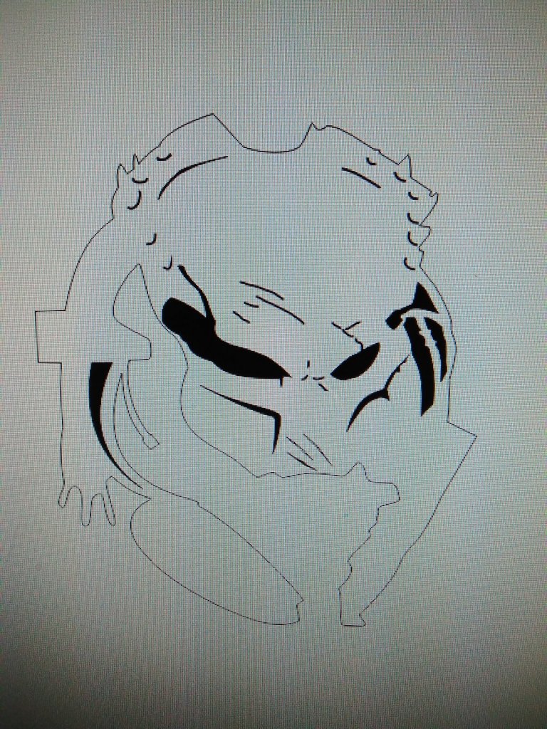

Godzik13 1036 Опубликовано 9 Apr 2018, 15:44:05 Автор Жалоба Поделиться Опубликовано 9 Apr 2018, 15:44:05 В 09.04.2018 в 14:02, E266AA сказал: А как планируешь рисовать? Трафареты или freehand? Показать Трафареты отрисовал в corale 1 Ссылка на сообщение Поделиться на другие сайты
E266AA 201 Опубликовано 9 Apr 2018, 16:04:13 Жалоба Поделиться Опубликовано 9 Apr 2018, 16:04:13 Хороший трафарет получился. Только вырезать в нашем масштабе, мне кажется, очень сложно будет. Очень интересен результат. Ссылка на сообщение Поделиться на другие сайты

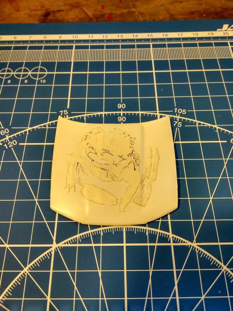

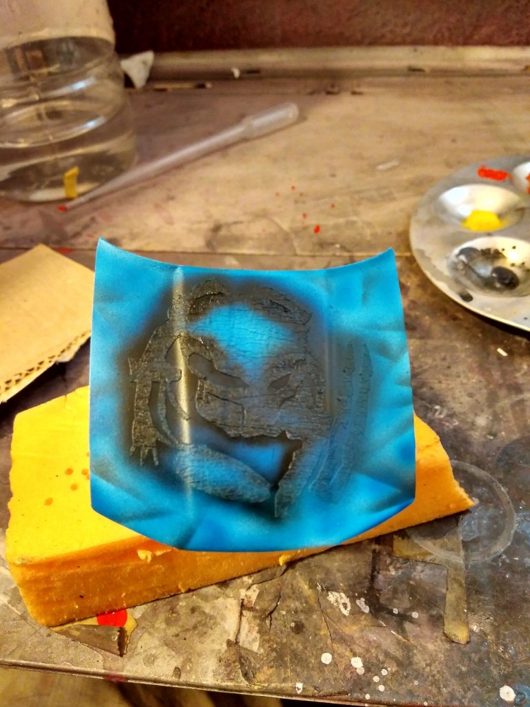

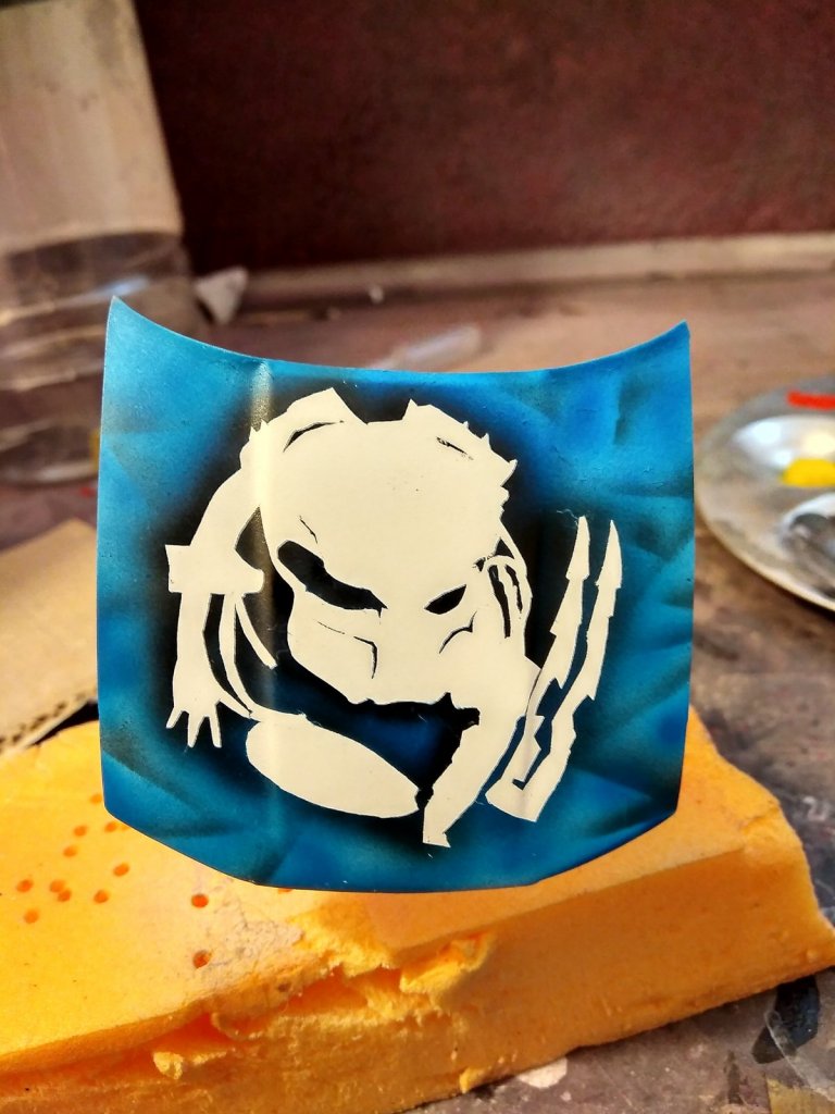

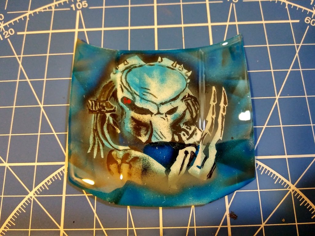

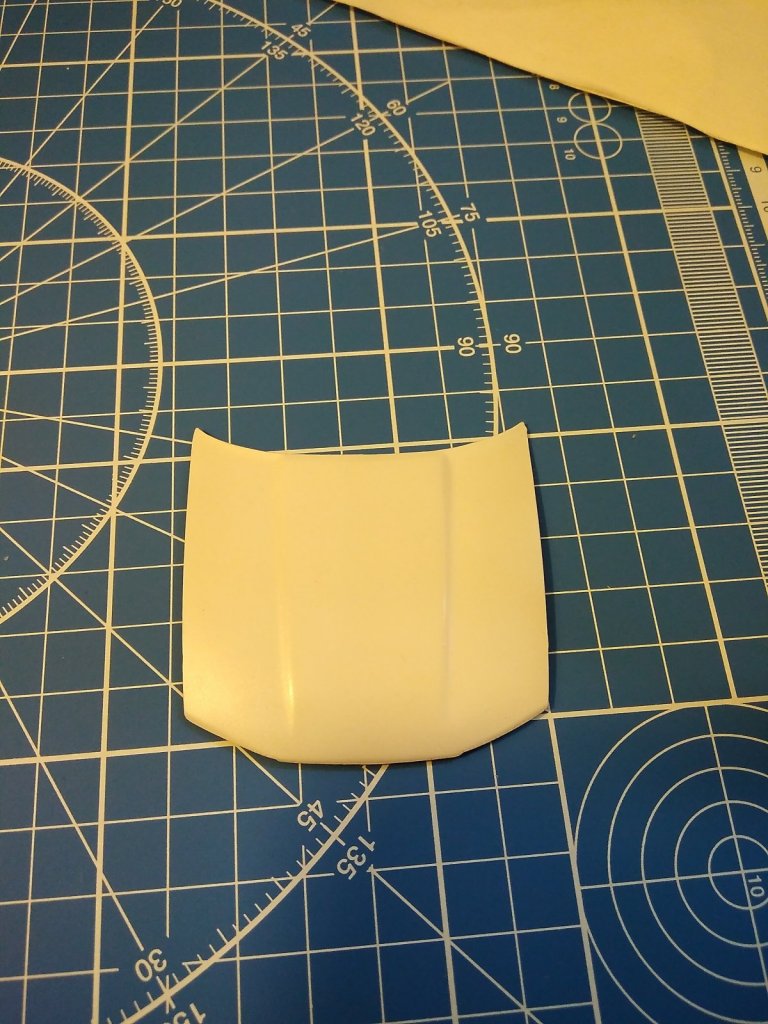

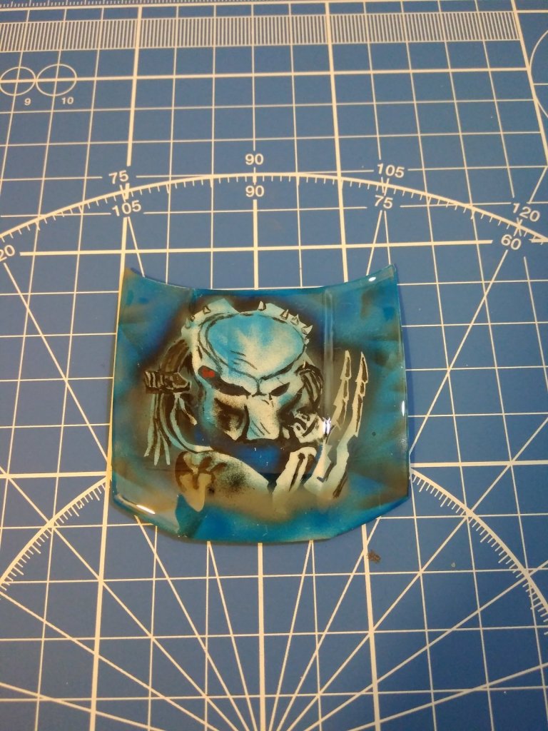

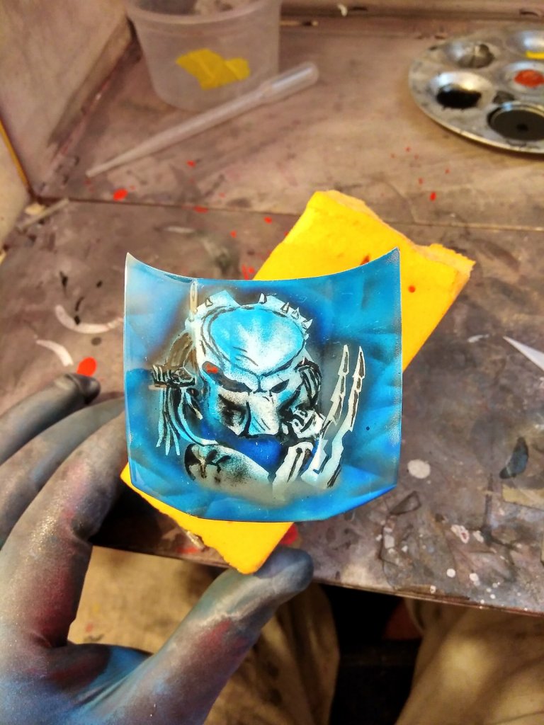

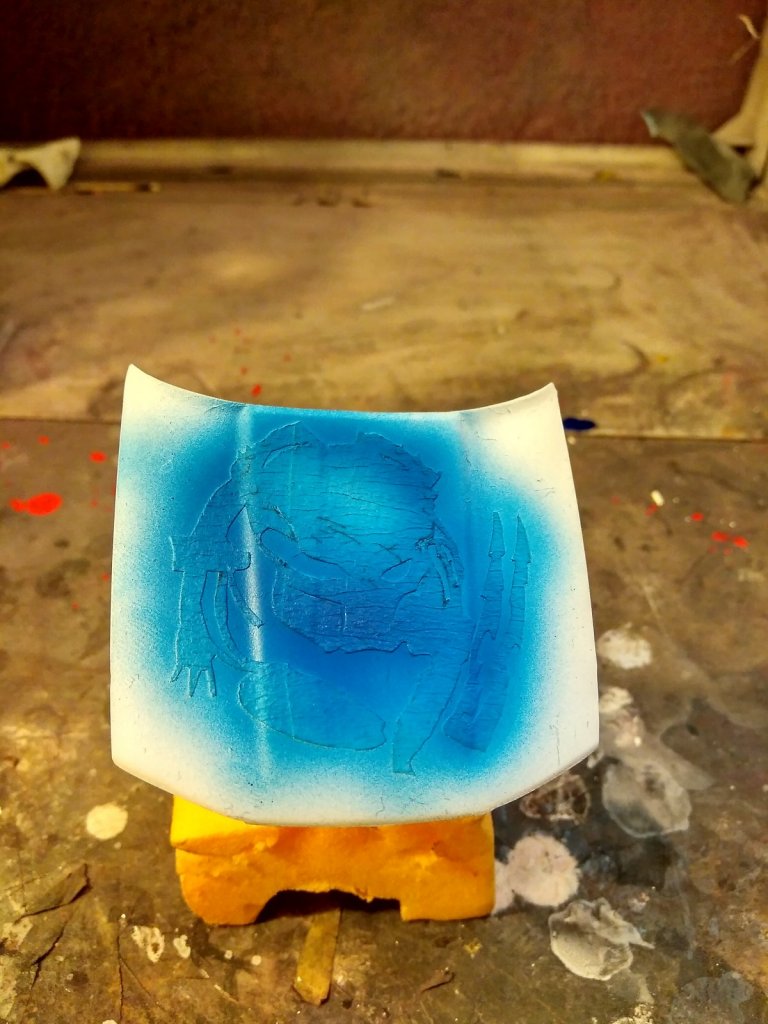

Популярный пост Godzik13 1036 Опубликовано 9 Apr 2018, 21:20:06 Автор Популярный пост Жалоба Поделиться Опубликовано 9 Apr 2018, 21:20:06 Ну чтож, попытка как говорится не пытка, я всё же попробовал, данный рисунок хищника оказался сложным, а сложным в плане того что даже сопло 0.2 оказалось толстоватым. Одним словом на ваш суд. Для начала загрунтована и покрасил белым капот. На фото оттеняет жёлтым это от лампы) Далее наклеил трафарет Ну и начал красить, сначала синим сделал очертание. Черным подчеркнул контур. Далее снял трафарет и уже рисовал кистью Ну завершающая под лаком. У меня все. 12 Ссылка на сообщение Поделиться на другие сайты
boxer 1016 Опубликовано 9 Apr 2018, 22:10:55 Жалоба Поделиться Опубликовано 9 Apr 2018, 22:10:55 (изменено) Быстро же ты! По сути, ты сделал трафарет для отделения фона, и очень здорово с этим справился, а для маски хищника трафарета не придумал и пришлось рисовать от руки,.. что в общем хорошо получается,.. продолжай и совершенствуйся! Радикально черный зря использовал,.. надо было бы его окрасить в какой-нибудь оттенок,.. Изменено 9 Apr 2018, 22:12:35 пользователем boxer 1 Ссылка на сообщение Поделиться на другие сайты
Godzik13 1036 Опубликовано 9 Apr 2018, 22:18:45 Автор Жалоба Поделиться Опубликовано 9 Apr 2018, 22:18:45 В 09.04.2018 в 22:10, boxer сказал: Быстро же ты! По сути, ты сделал трафарет для отделения фона, и очень здорово с этим справился, а для маски хищника трафарета не придумал и пришлось рисовать от руки,.. что в общем хорошо получается,.. продолжай и совершенствуйся! Радикально черный зря использовал,.. надо было бы его окрасить в какой-нибудь оттенок,.. Показать Как говорится хорошая мысля приходит опосля) когда все покрасил понял где надо было делать маски. Может ещё переделаю капот) Ссылка на сообщение Поделиться на другие сайты
ekha 668 Опубликовано 10 Apr 2018, 02:23:02 Жалоба Поделиться Опубликовано 10 Apr 2018, 02:23:02 Да офигенно получилось. Мне нравится. Кстати, жёлтый - это неправильный баланс белого у камеры. Можно в редакторе править. Ссылка на сообщение Поделиться на другие сайты
E266AA 201 Опубликовано 10 Apr 2018, 05:46:45 Жалоба Поделиться Опубликовано 10 Apr 2018, 05:46:45 Хорошо получилось. Контур под трафарет очень качественно. Надо делать, на мой взгляд, трафареты и для основного рисунка(как это делают на настоящих авто). Только в нашем масштабе это очень мелко вырезать. Ссылка на сообщение Поделиться на другие сайты

Godzik13 1036 Опубликовано 10 Apr 2018, 07:06:54 Автор Жалоба Поделиться Опубликовано 10 Apr 2018, 07:06:54 Моя ошибка была распечатать трафарет на молярном скотче, сегодня вечером возьму и сделаю на модельном скотче. Ссылка на сообщение Поделиться на другие сайты
