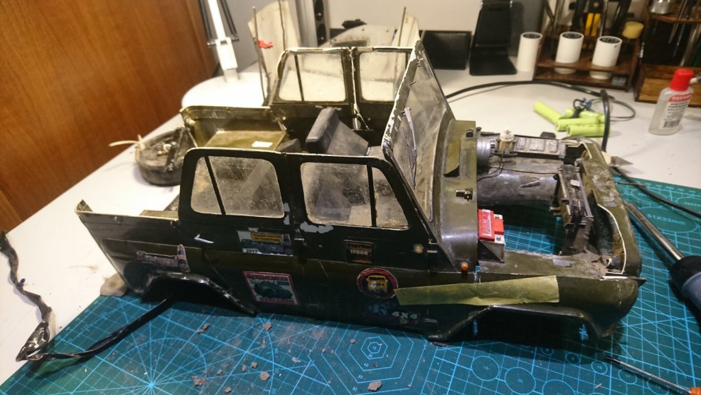

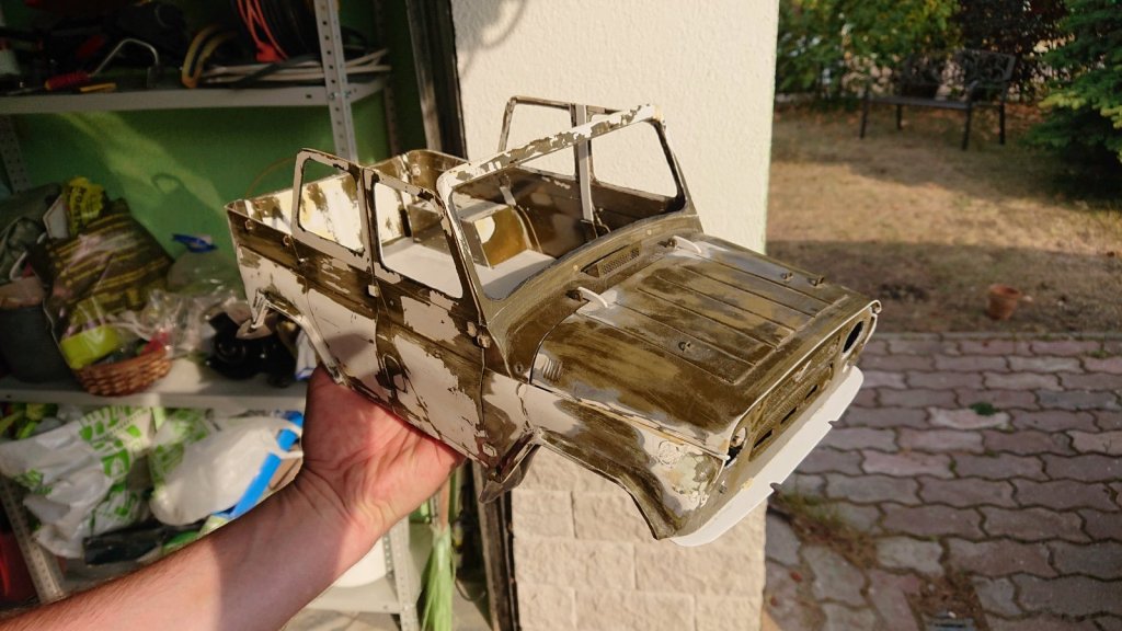

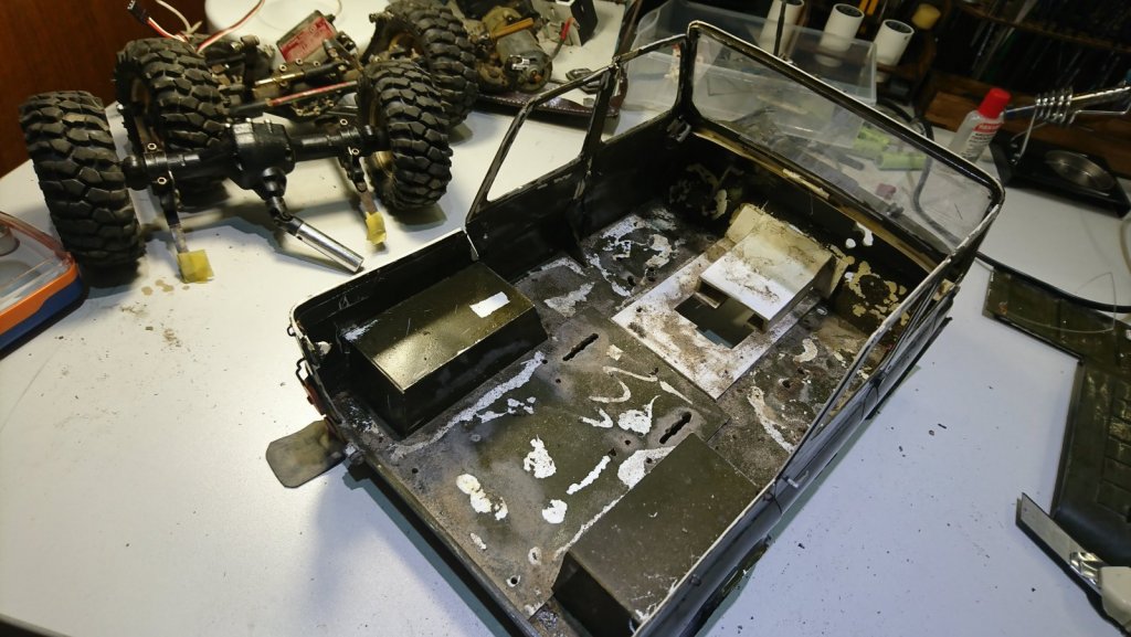

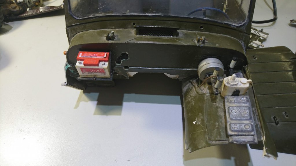

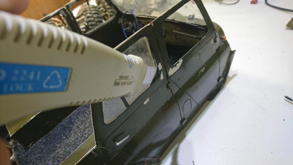

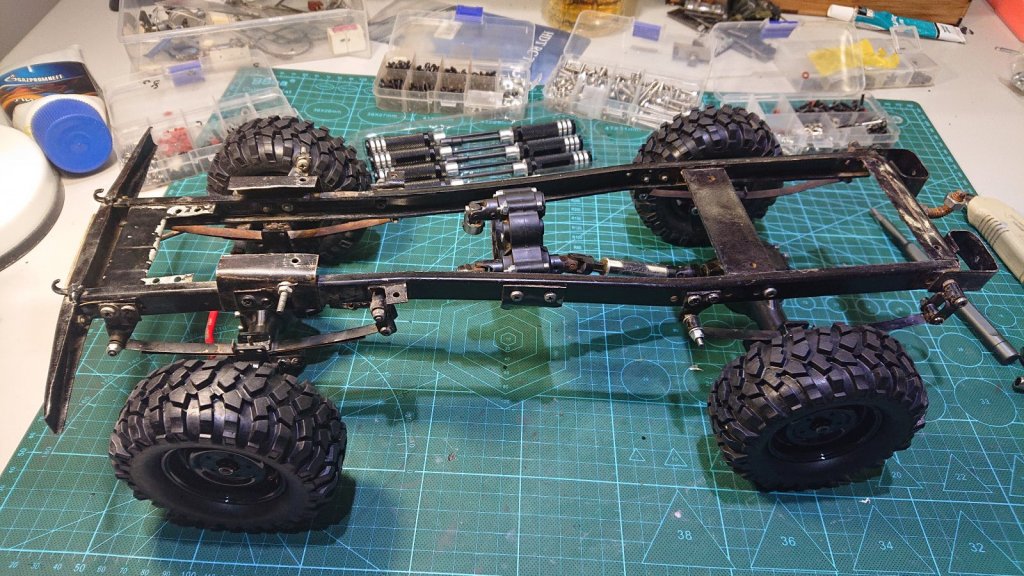

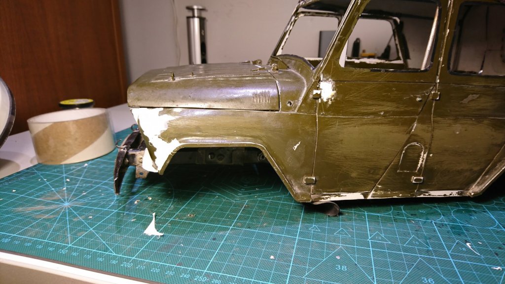

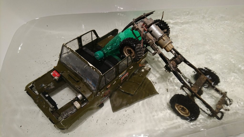

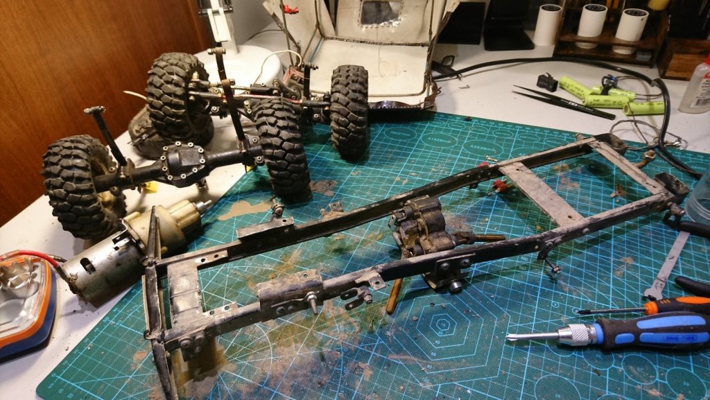

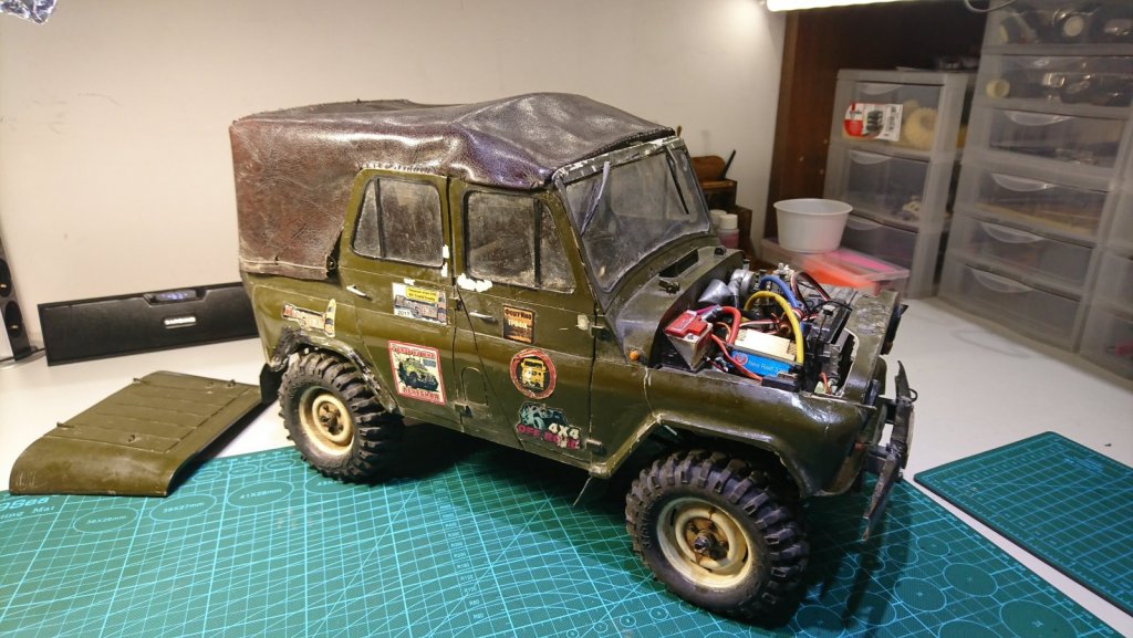

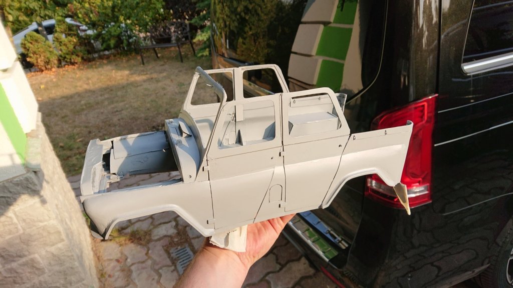

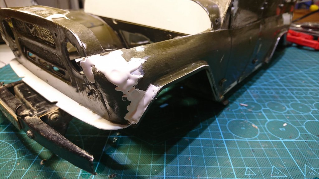

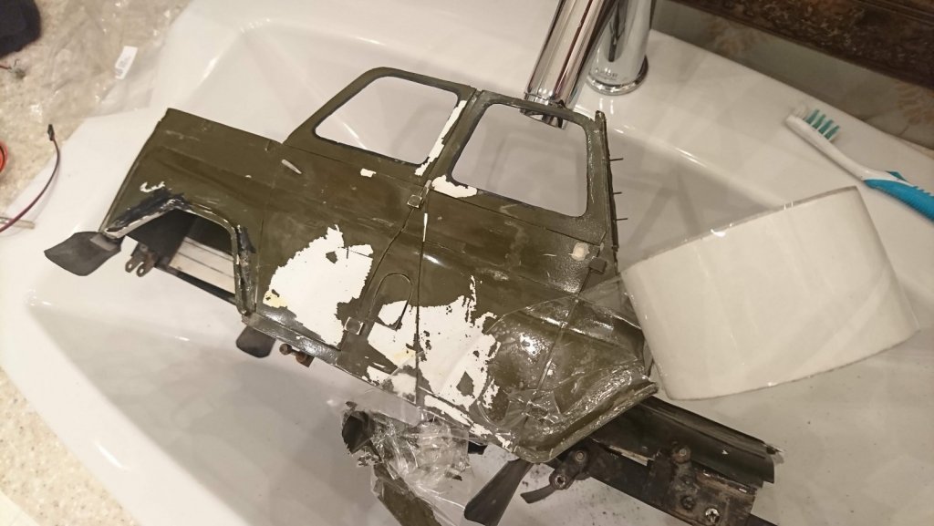

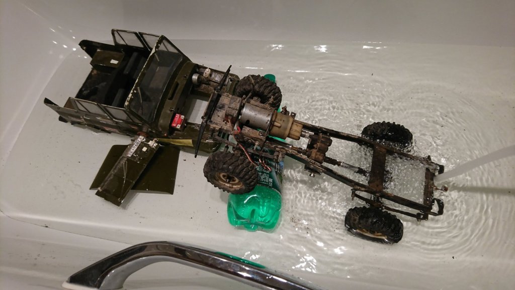

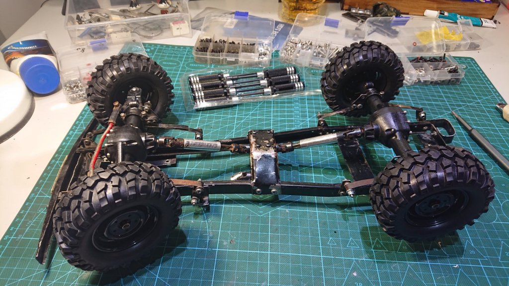

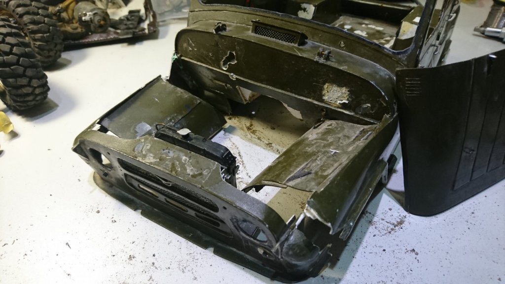

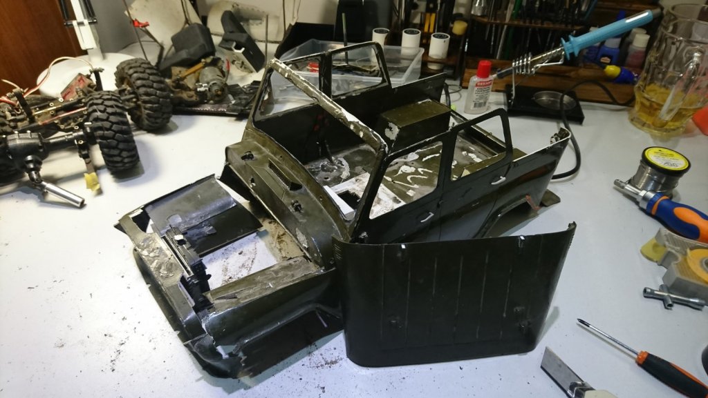

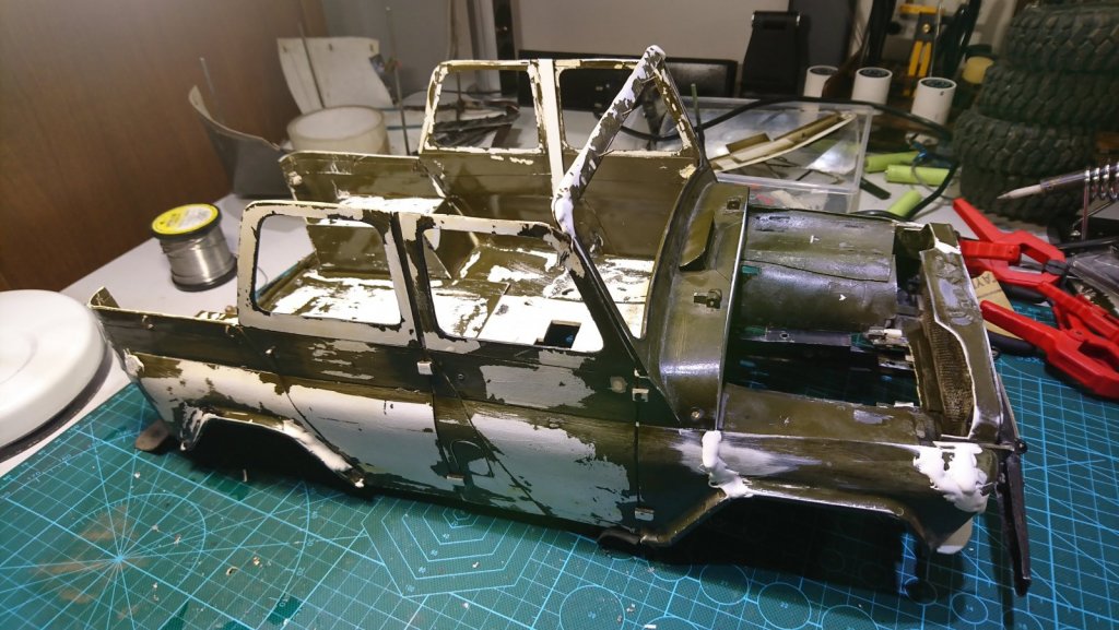

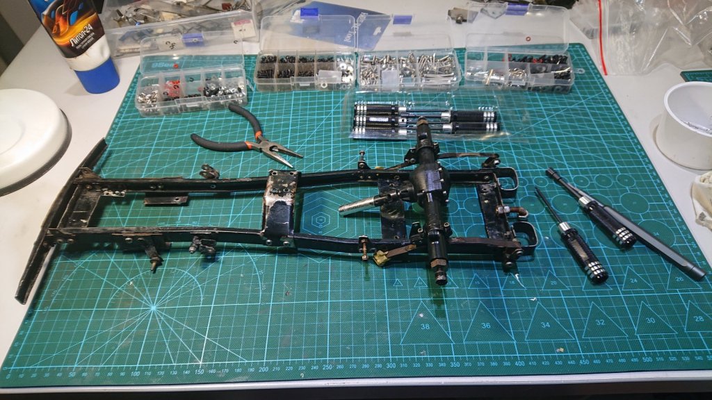

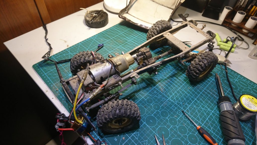

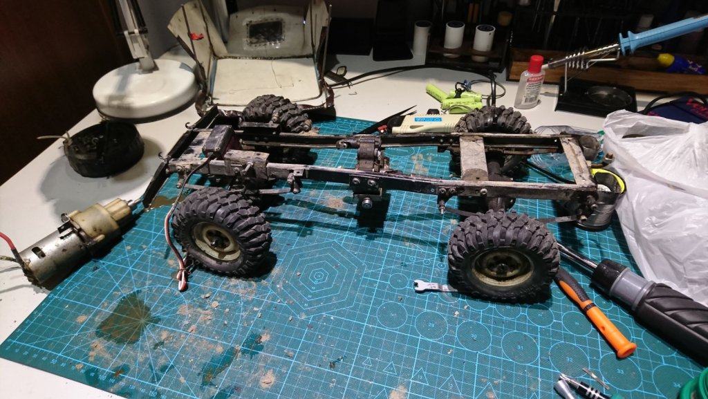

Популярный пост Driver 1214 Опубликовано 20 Sep 2018, 09:01:40 Популярный пост Жалоба Поделиться Опубликовано 20 Sep 2018, 09:01:40 Привет, друзья. Загорелось мне заиметь какой-нибудь масштабный радиоуправляемый автомобиль нашего советского автопрома. Готовых кузовов никто не делает. Нашел в продаже самоделку УАЗ 469 в масштабе 1/10. Самый оптимальный вариант для меня - легендарный автомобиль, отлично подойдет для трофи-заездов по ближайшему лесу. Итак, автомобиль был построен рязанскими энтузиастами, потом он переехал в Питер. В Питере успешно катался, убивался и в итоге переехал ко мне в Москву. Вот в таком виде я его получил: Подушатанный кузов, с отбитой краской, с трещинами. Плюс еще и транспортная не очень бережно с ним обошлась. Начал разборку кузова: Автомобиль ко мне приехал прямо с трофи-рейда Поэтому сразу отправился в ванную мыться: В процессе очистки кузова и шасси от грязи - окончательно отвалилась передняя часть морды Шасси так же подверглось полной разборке: Снял стекла: Снял карпетовую оббивку пола. Она очень загрязняется и ее трудно очищать: Вот что получилось после разборки: Краску снимал новым методом. Его нужно запантетовать Я так понял, что покраска была без предварительной подготовки и без грунтовки. Поэтому снималась она от небольшого воздействия. Я наклеивал на кузов скотч и снимал его со слоем краски: Приклеил морду: И зашпатлевал: Продолжение следует... 18 Ссылка на сообщение Поделиться на другие сайты

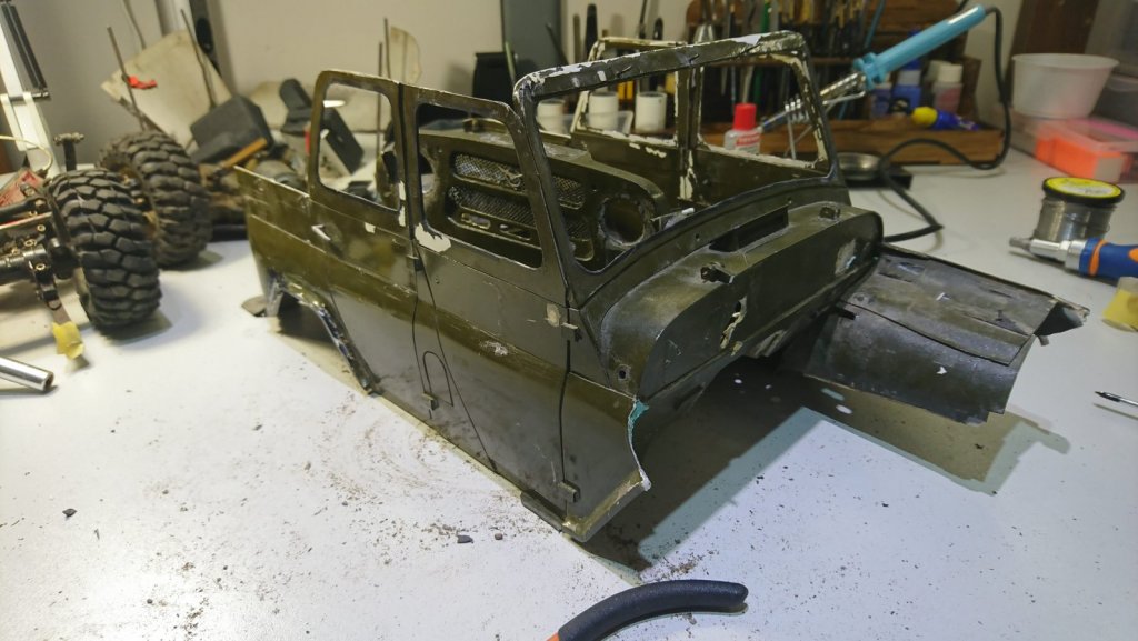

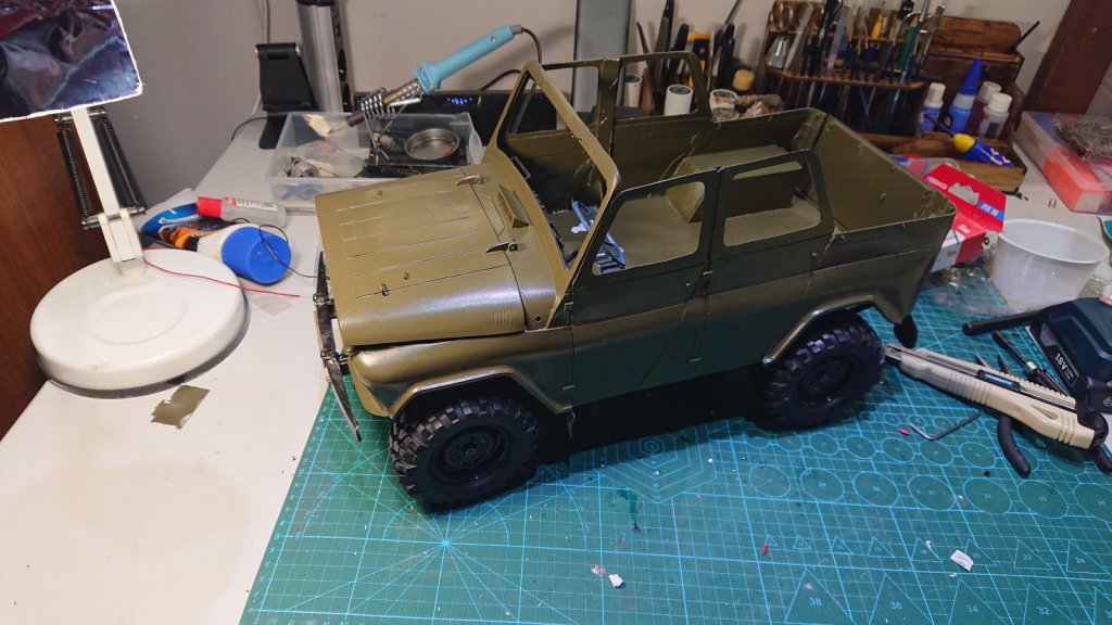

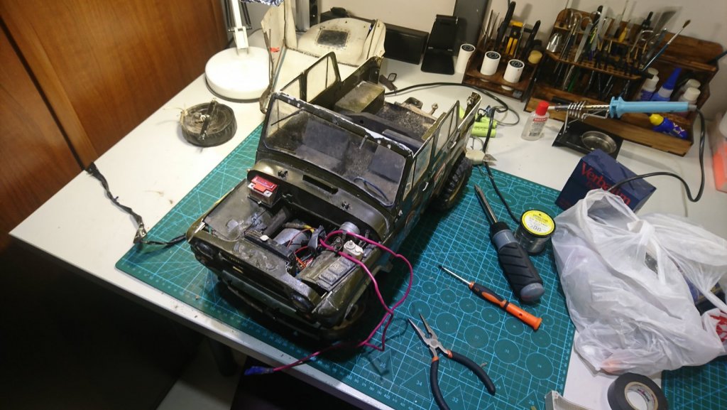

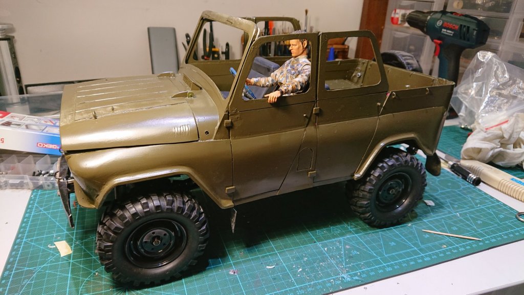

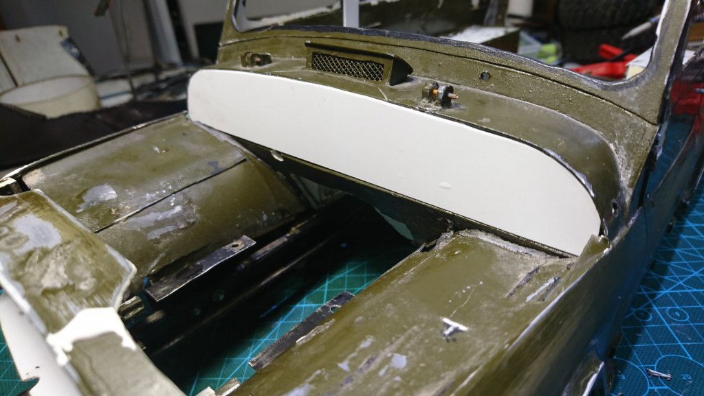

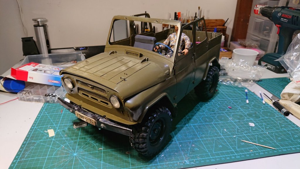

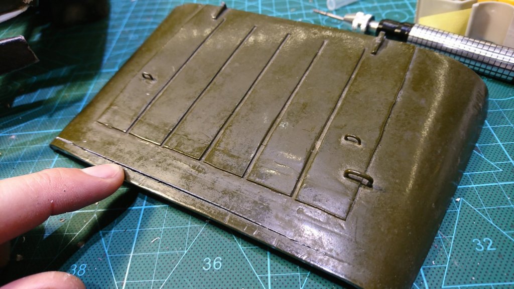

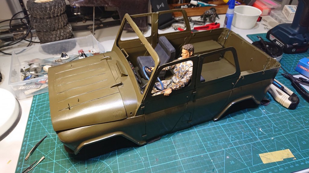

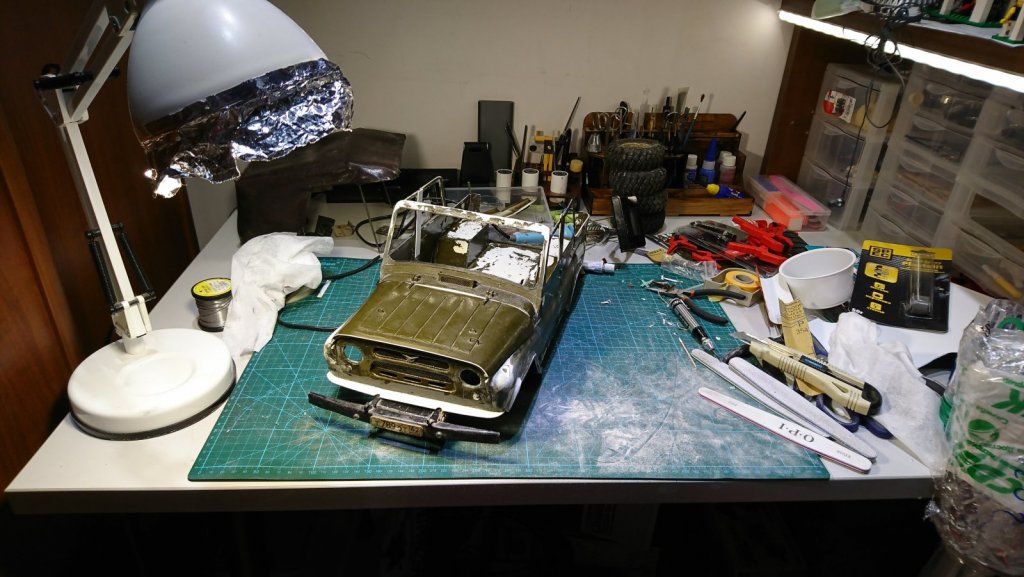

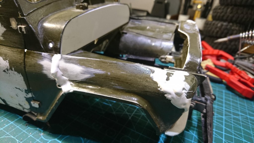

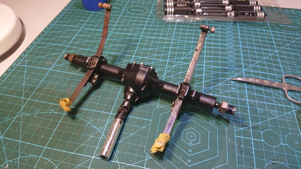

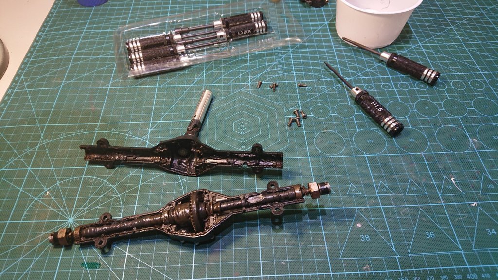

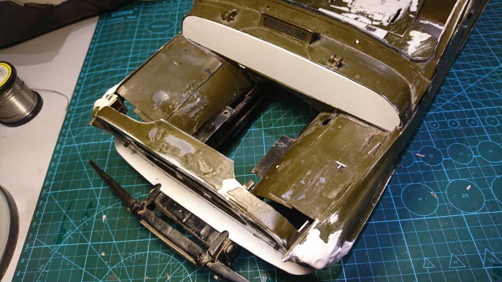

Популярный пост Driver 1214 Опубликовано 21 Sep 2018, 06:58:41 Автор Популярный пост Жалоба Поделиться Опубликовано 21 Sep 2018, 06:58:41 Итак, продолжим. Панель под капотом, которая вся в отверстиях для проводов, решил заделать пластиком для эстетичности: Хоть я и не сторонник "правильных" форм и перепилов изгибов, но сильно в глаза бросался острый клюв капота и угол наклона передка. Поэтому отпилил немного капота и подпилил передок: Нос стал более "тупым" и правильным. Так же заменил нижнюю юбку у бампера: Сделал новые крепления капота и заднего борта, т.к. при пересылке они поломались. Застелил пол пластиком т.к. было много отверстий. И пришло время окраски. Использовал впервые краску Motip. Называется Лада 303 Хаки: Приступил к технической части. Разобрал, прочистил и промазал все шасси: Так же прикупил новые диски и резину: И "поженил" кузов с шасси: При пробном тест-драйве оказалось, что у машины нет заднего хода. Путем перестановки компонентов, советов в сети понял, что сгорел регулятор хода. Заказал новый. Жду. 8 Ссылка на сообщение Поделиться на другие сайты
Max4x4 2485 Опубликовано 21 Sep 2018, 08:18:53 Жалоба Поделиться Опубликовано 21 Sep 2018, 08:18:53 Чет чувак на расслабоне. "Козел" безгидрача, да на таких колесах это жесть. А если серьезно - не очень нравится капот. Как то углы у рамки лобовооо торчат, закрываться надеюсь будет плотнее... Ссылка на сообщение Поделиться на другие сайты
Driver 1214 Опубликовано 21 Sep 2018, 09:04:06 Автор Жалоба Поделиться Опубликовано 21 Sep 2018, 09:04:06 44 минуты назад, Max4x4 сказал: Как то углы у рамки лобовооо торчат, закрываться надеюсь будет плотнее... Под капотом провода еще не уложены. Они временно не дают плотно закрыться капоту. Ссылка на сообщение Поделиться на другие сайты
