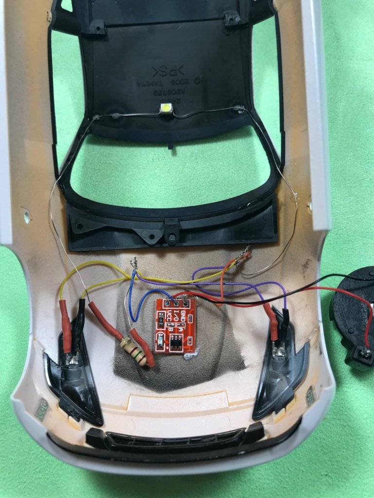

Популярный пост Andrey Labuzov 6544 Опубликовано 20 Mar 2019, 09:00:41 Автор Популярный пост Жалоба Поделиться Опубликовано 20 Mar 2019, 09:00:41 Поскольку я получил уже несколько вопросов в личку по поводу реализации подсветки, покажу это сразу здесь, чтобы не писать каждый раз одно и то же ) На самом деле, это простейшая схема с двумя круглыми диодами в фарах и одним SMD с резистором на крыше для подсветки салона. Основная фишка в замене "классического" выключателя на сенсорный, который я разместил под капотом. В местных радиодеталях такого мне найти не удалось, так что я купил его на алиэкспрессе, кажется рублей за 100 за 10 штук. Купил я, правда, несколько разновидностей, но эти оказались самыми оптимальными и по размеру, и по чувствительности, и по режимам работы. Вот такой. Вариант на фоторафии не конечный, провода потом я закрасил чёрным и заизолировал все соединения. 8 Ссылка на сообщение Поделиться на другие сайты
