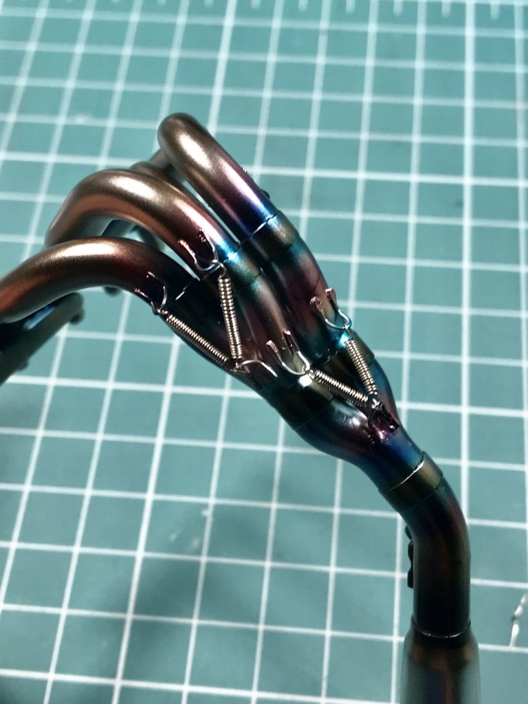

cuba_13 3614 Опубликовано 21 Nov 2019, 04:21:29 Жалоба Поделиться Опубликовано 21 Nov 2019, 04:21:29 @Andrey Labuzov Андрей, чем выхлоп красил, больно красив вышел. Ссылка на сообщение Поделиться на другие сайты

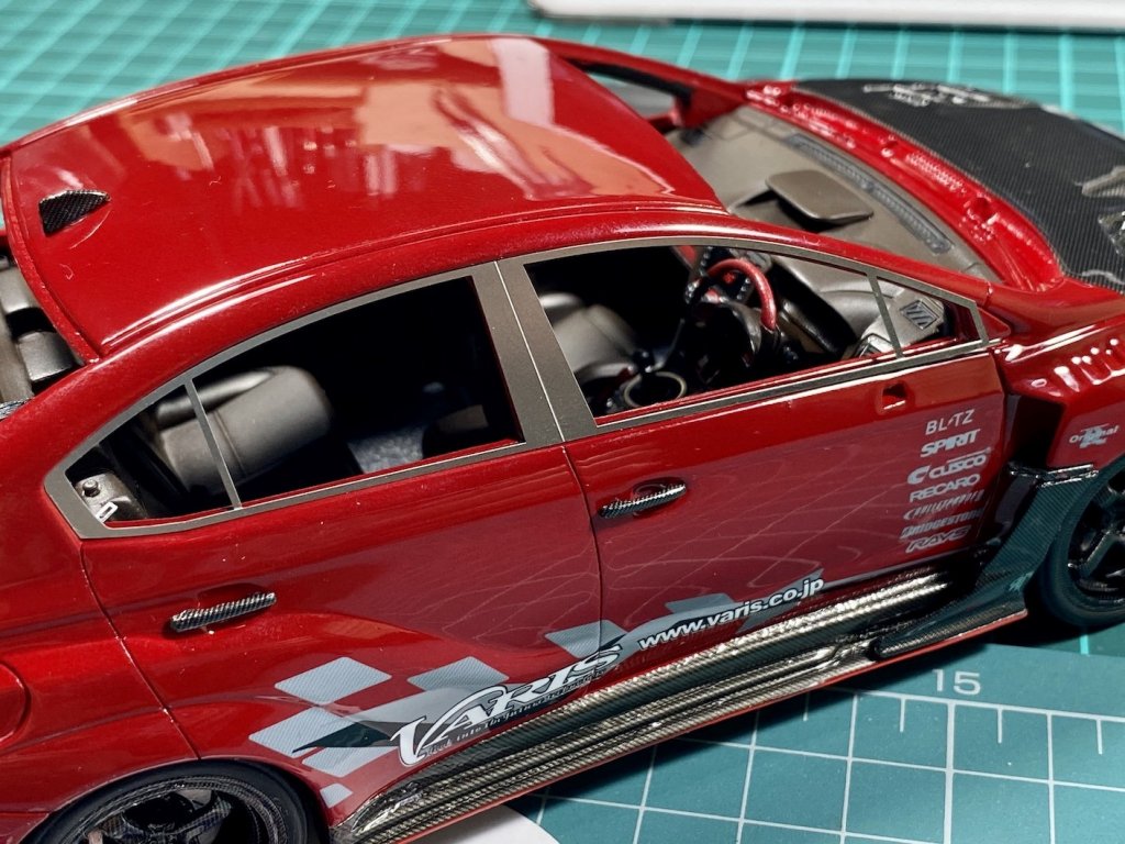

Scale Motorsport 1050 Опубликовано 21 Nov 2019, 12:44:15 Жалоба Поделиться Опубликовано 21 Nov 2019, 12:44:15 Андрей, а чем имитируешь стекло на приборке? Цветом как жидкая маска от Микроскейл))) Ссылка на сообщение Поделиться на другие сайты
Andrey Labuzov 6544 Опубликовано 21 Nov 2019, 13:22:54 Автор Жалоба Поделиться Опубликовано 21 Nov 2019, 13:22:54 34 минуты назад, Super_Sych сказал: Андрей, а чем имитируешь стекло на приборке? Цветом как жидкая маска от Микроскейл))) Не, на маску от микроскейла не похоже, она же синяя )) В данном случае, использую бесцветный художественный гель Viva, после высыхания он становится абсолютно прозрачным. Также, можно использовать китайский жидкий УФ пластик, но тут этот гель раньше под руку попался ) 2 Ссылка на сообщение Поделиться на другие сайты
cuba_13 3614 Опубликовано 21 Nov 2019, 18:54:21 Жалоба Поделиться Опубликовано 21 Nov 2019, 18:54:21 @Andrey Labuzov вот про сепию подробнее. Остальное у меня имеется))). Ссылка на сообщение Поделиться на другие сайты
PETERSON 10147 Опубликовано 21 Nov 2019, 18:58:57 Жалоба Поделиться Опубликовано 21 Nov 2019, 18:58:57 @cuba_13 https://www.google.com/search?client=firefox-b-d&q=alclad+hot+metal+sepia Так не пробовал? Ссылка на сообщение Поделиться на другие сайты
Популярный пост Andrey Labuzov 6544 Опубликовано 22 Nov 2019, 07:37:46 Автор Популярный пост Жалоба Поделиться Опубликовано 22 Nov 2019, 07:37:46 (изменено) 12 часов назад, cuba_13 сказал: @Andrey Labuzov вот про сепию подробнее. Остальное у меня имеется))). Да, Михаил правильно сказал, эта краска гуглится без проблем, вот такая Даёт, на мой взгляд, очень правильный коричневатый оттенок нагретого металла. Раньше для таких целей я использовал Burnt Iron, но он слишком чёрный и лучше подходит для лёгкого нагара или типа того. А вот для нагретого металла сепия гораздо лучше смотрится. Вот тут, всё что коричневое, как раз сепия Изменено 22 Nov 2019, 07:38:24 пользователем Andrey Labuzov 5 Ссылка на сообщение Поделиться на другие сайты

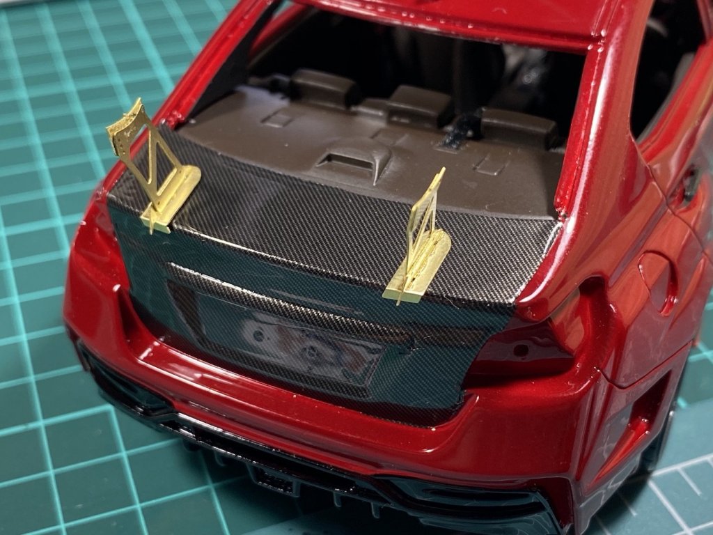

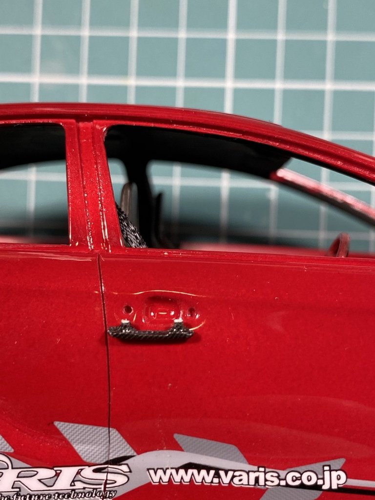

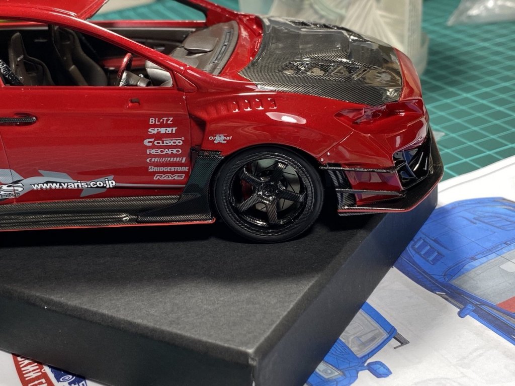

Популярный пост Andrey Labuzov 6544 Опубликовано 24 Dec 2019, 14:53:12 Автор Популярный пост Жалоба Поделиться Опубликовано 24 Dec 2019, 14:53:12 В общем, моя тонкая душевная организация не выдержала этой неравной борьбы, и я решил на какое-то время отложить этот проект Я его обязательно закончу, но не раньше весны, а то рискую вообще заработать отвращение к моделизму ))) С момента последнего обновления сделано не особо много - установил карбоновые кузовные детали, собрал травлёные стойки заднего антикрыла и частично подогнал травло в оконные проёмы. Но, вот подобные "нюансы", встречающиеся буквально на каждом шагу, реально бесят Поэтому, трезво оценив время, необходимое для того, чтобы сделать всё более-менее прилично и задумчиво изучив уже начатые проекты и проекты, которые прям вот очень хочется начать, я решил сделать паузу в наших отношениях с этой "моделью" )) 7 Ссылка на сообщение Поделиться на другие сайты
