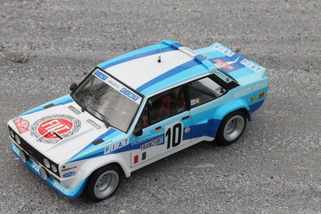

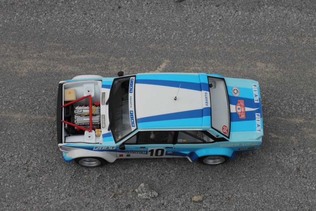

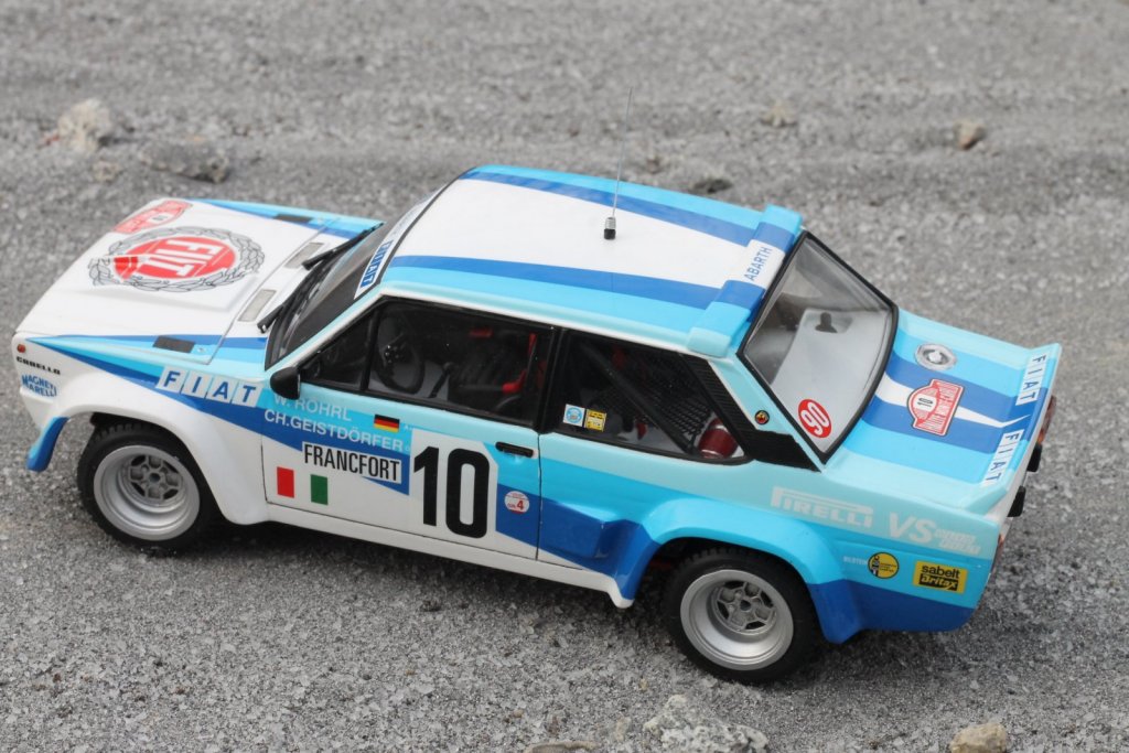

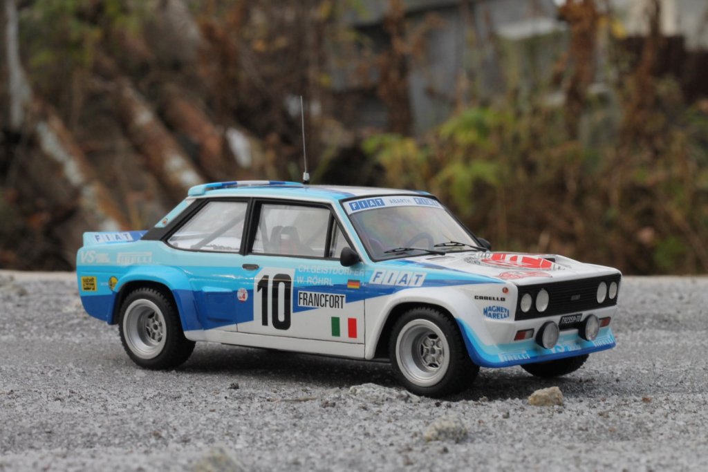

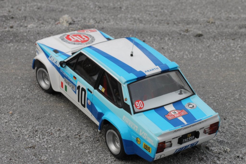

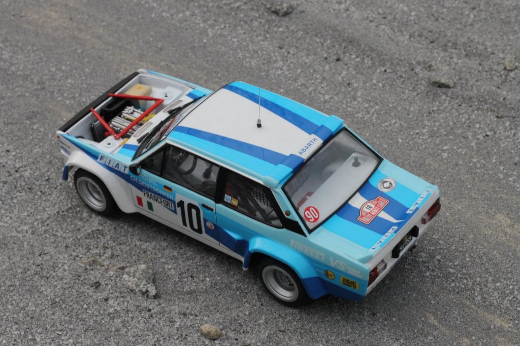

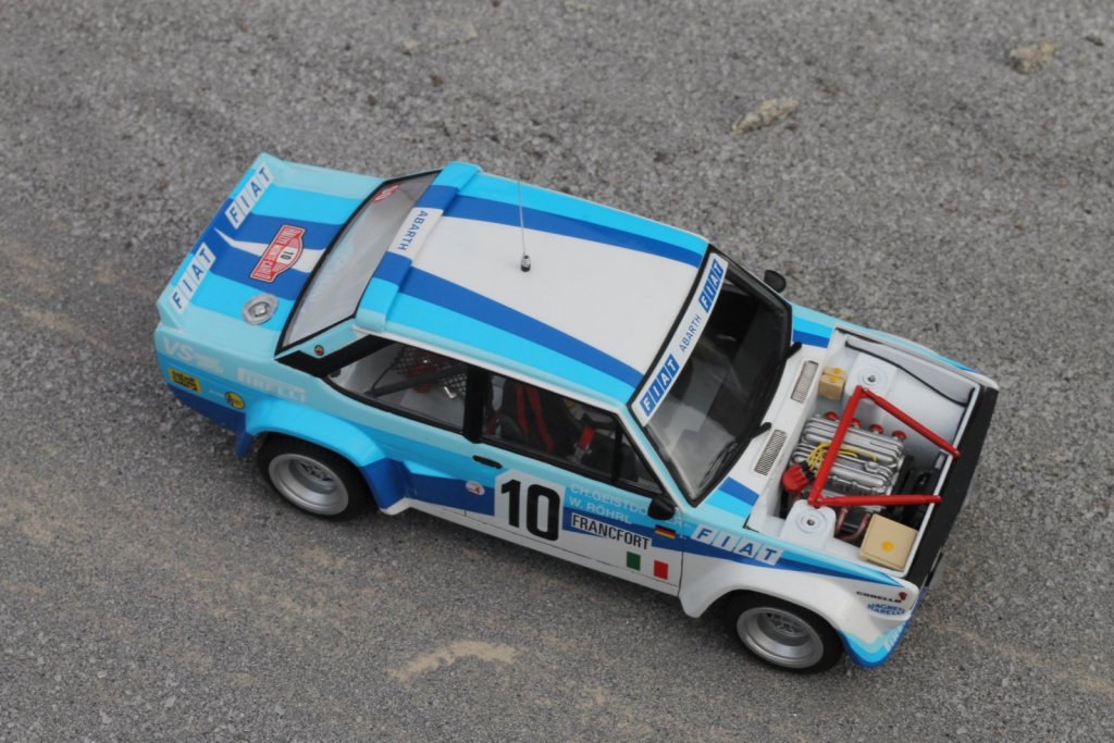

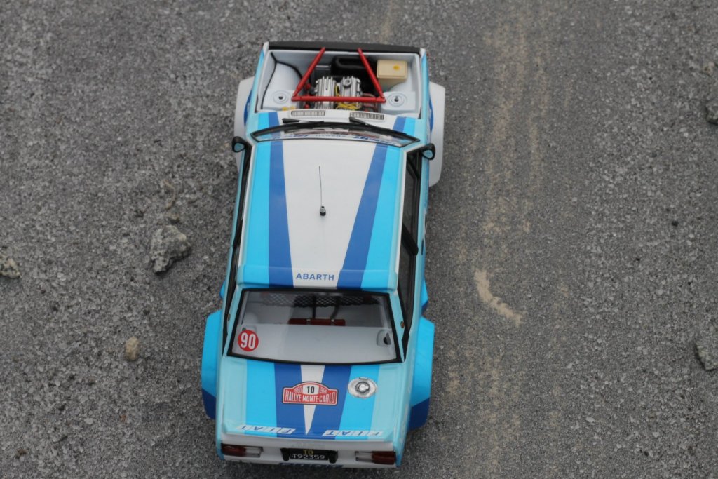

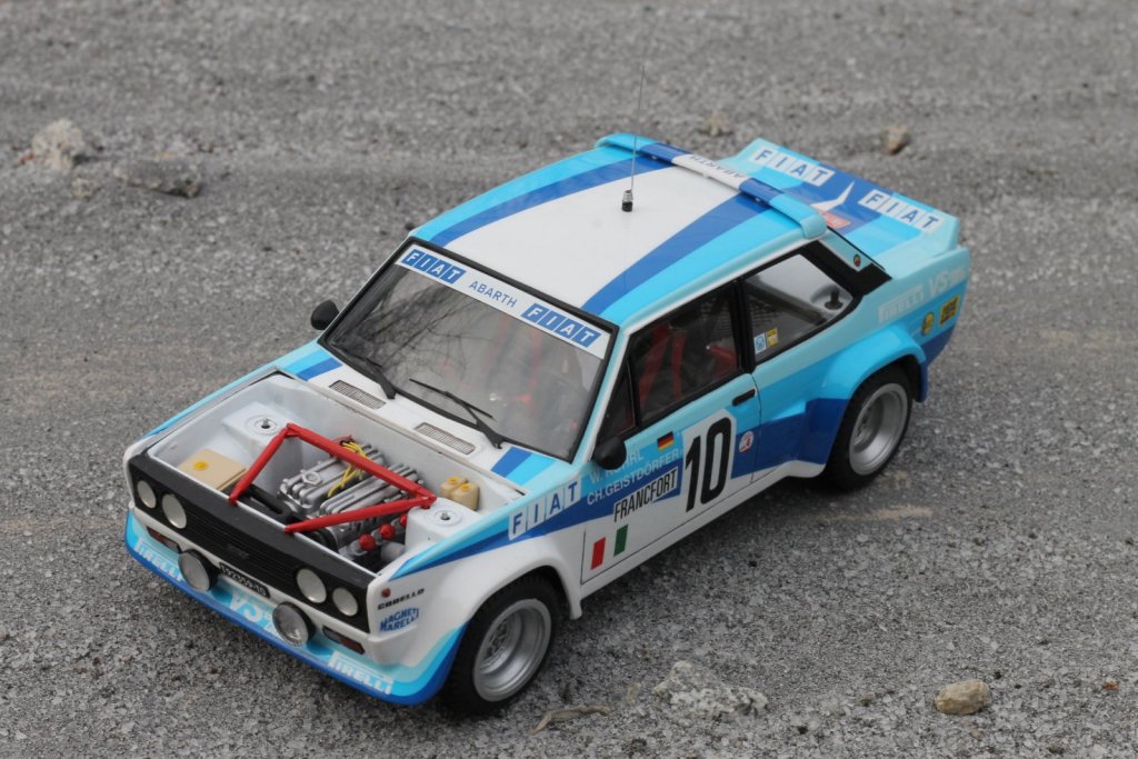

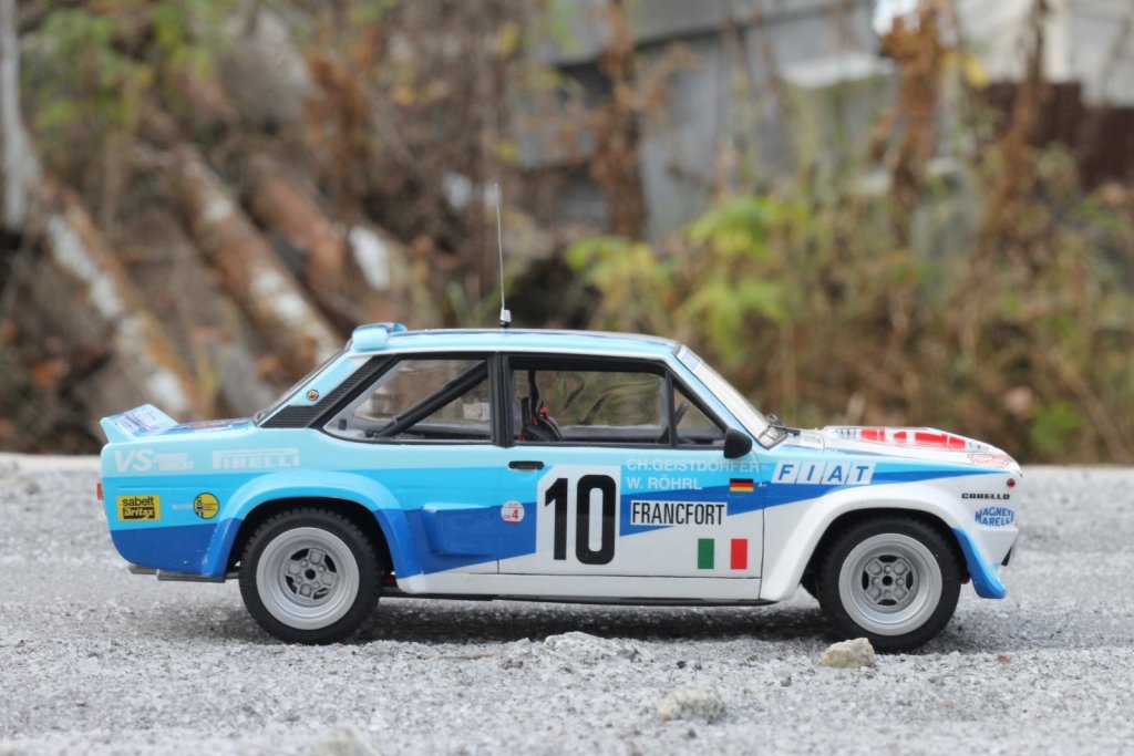

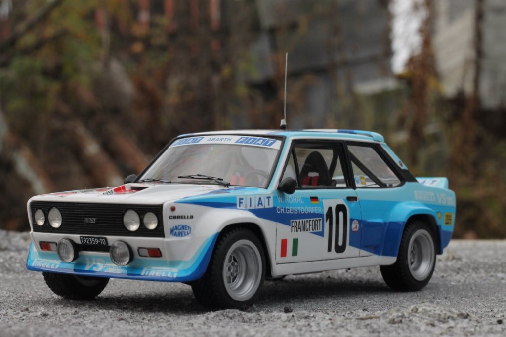

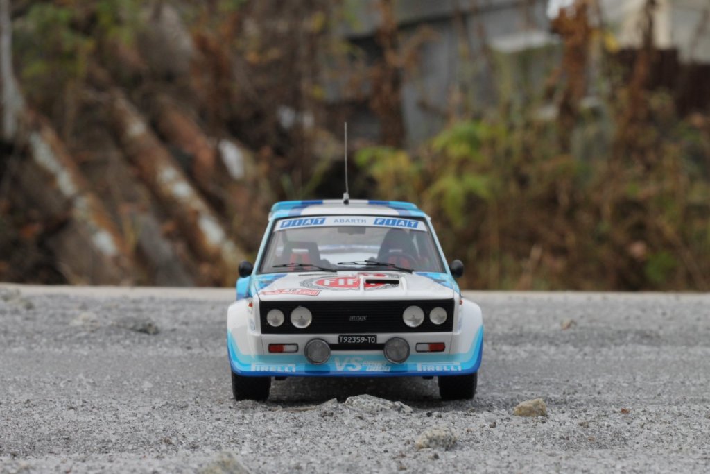

Популярный пост Александр1978 2097 Опубликовано 17 Oct 2019, 04:56:46 Популярный пост Жалоба Поделиться Опубликовано 17 Oct 2019, 04:56:46 (изменено) Собрал до конца очередную модель .На этот раз первая раллийная машина в коллекции , FIAT 131 abarth в 24 масштабе собранная и покрашенная из набора italery. Салон немного доработал ,установил ремни с защелками,сетку за сиденье ,кинул пару проводков . Снаружи срезал ручки и повторители ,поставил травленые от ваз 2101,заменил дворники на травление,согнул антенну нормальную,поменял фары на эльфовские ,добавил гайки от мастерклаб на диски,выхлоп немного переделан вроде все . Набор понравился своих денег стоит Изменено 17 Oct 2019, 05:02:51 пользователем Александр1978 12 Ссылка на сообщение Поделиться на другие сайты

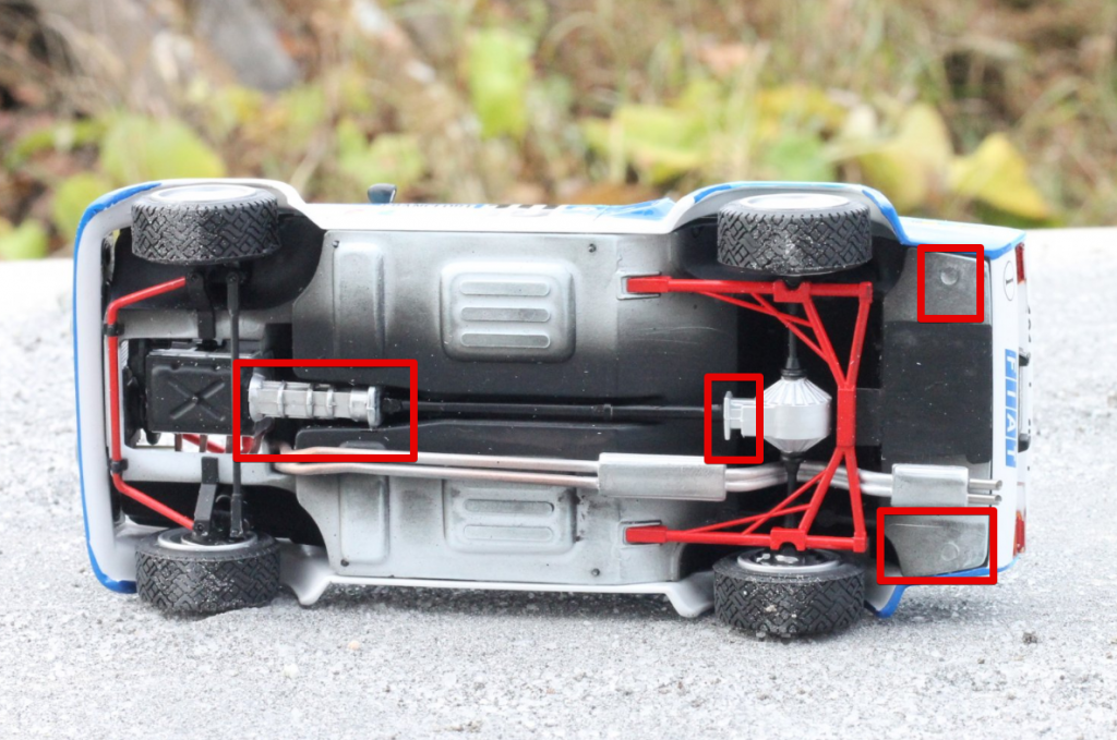

cuba_13 3615 Опубликовано 17 Oct 2019, 17:50:19 Жалоба Поделиться Опубликовано 17 Oct 2019, 17:50:19 Хорошая модель вышла! Приятно смотреть. Если бы не эти мелочи, было бы вообще отлично. Но это я так ворчу, если Сашу это не смущает, то отлично. А вообще, днище мы с вами увидим ровно один раз тут и всё. Ссылка на сообщение Поделиться на другие сайты
PETERSON 10154 Опубликовано 17 Oct 2019, 19:05:17 Жалоба Поделиться Опубликовано 17 Oct 2019, 19:05:17 (изменено) @cuba_13 Указанные тобой элементы - частности по сравнению с глобальными косяками кита: - мега упрощённое днище, смахивающее на игрушку; - редуктор главной передачи больше, чем коробка передач, которая, в свою очередь, усохла до состояния воблы при отсутствии картера сцепления как такового; - двигатель сверху больше напоминает V8, чем рядную четвёрку; - гипертрофированные передние арки... Но качественная сборка, покраска и допы немного скрашивают общее негативное впечатление от дровянистого кита. Изменено 17 Oct 2019, 19:15:36 пользователем PETERSON 1 Ссылка на сообщение Поделиться на другие сайты
LittleBoo 1366 Опубликовано 17 Oct 2019, 19:14:00 Жалоба Поделиться Опубликовано 17 Oct 2019, 19:14:00 5 минут назад, PETERSON сказал: двигатель сверху больше напоминает V8, чем рядную четвёрку я тоже подумал, неужели на ФИАТ ставили V8 или V6, но не стал загоняться на эту тему, я в раллийных машинах вообще не разбираюсь. Главное модель эффектная. Ссылка на сообщение Поделиться на другие сайты
PETERSON 10154 Опубликовано 17 Oct 2019, 19:26:10 Жалоба Поделиться Опубликовано 17 Oct 2019, 19:26:10 (изменено) В 17.10.2019 в 22:14, LittleBoo сказал: я тоже подумал, неужели на ФИАТ ставили V8 Двухлитровая рядная четвёрка с двумя распредвалами в отдельных корпусах. В ките мотор в полтора раза больше, при том, что крышку привода ГРМ жёлтого цвета ESCI вообще не сделала! Изменено 25 Oct 2019, 10:22:57 пользователем PETERSON Ссылка на сообщение Поделиться на другие сайты
