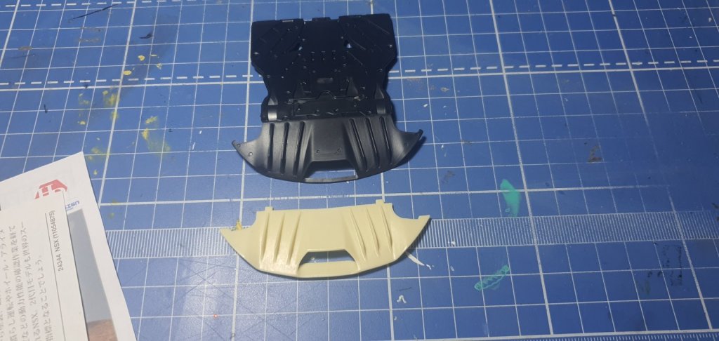

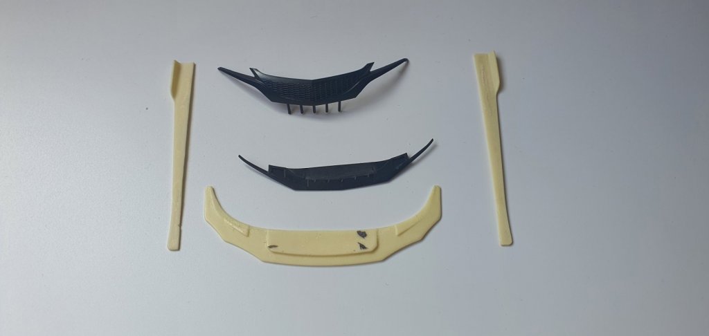

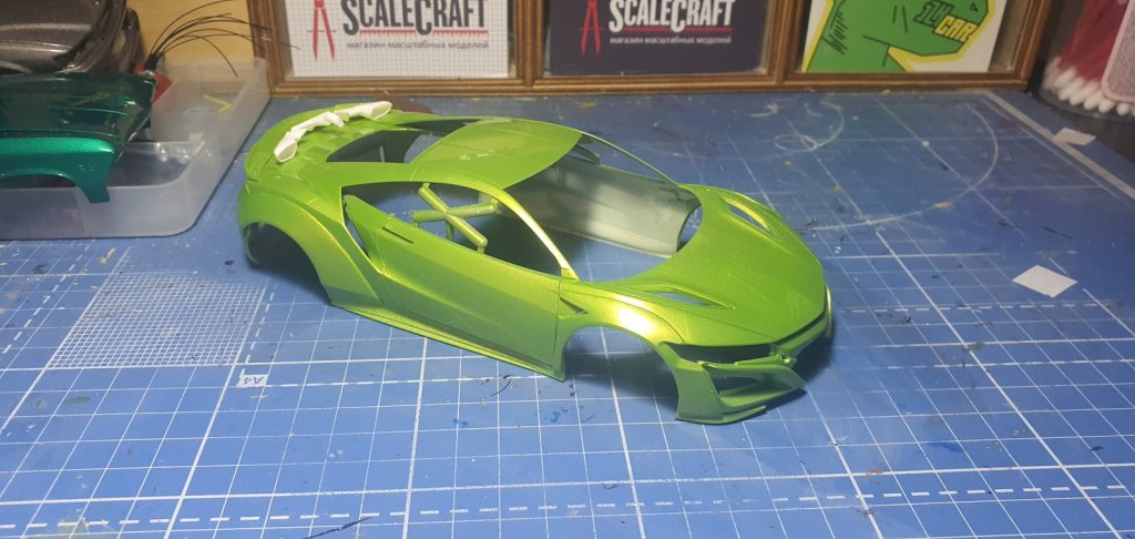

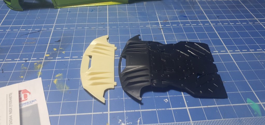

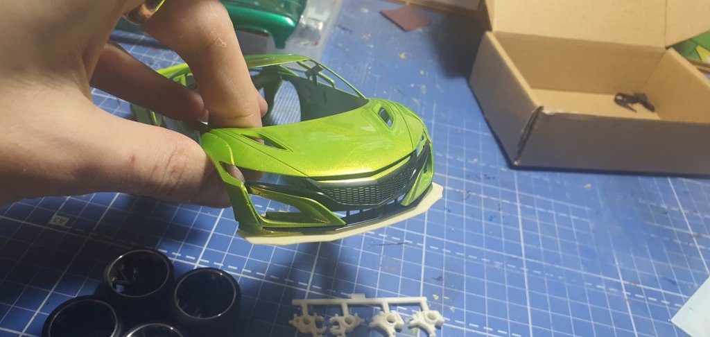

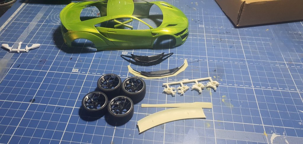

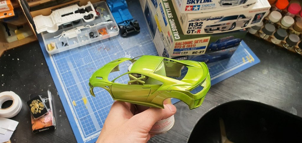

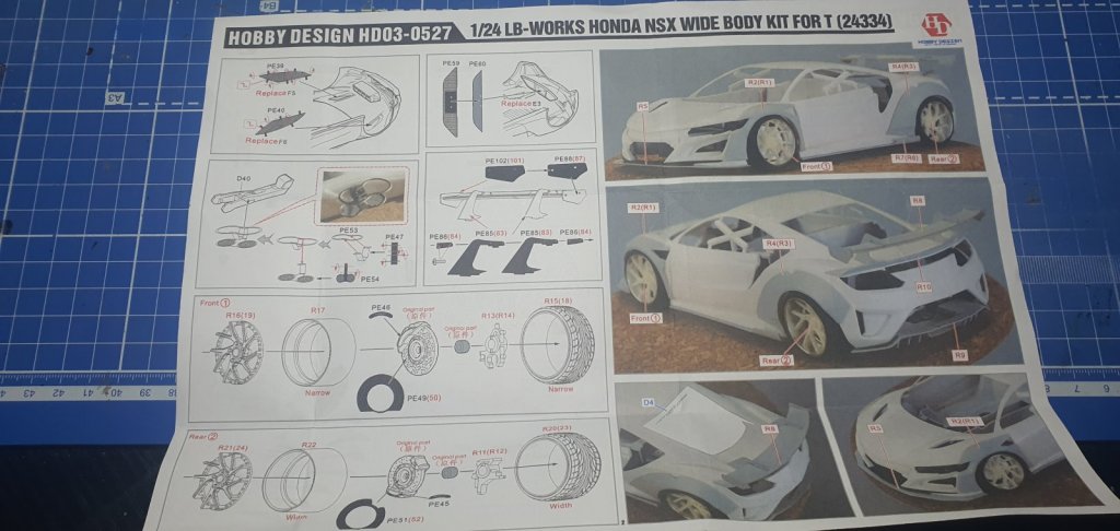

Популярный пост Joey_in_Scale 842 Опубликовано 2 Jun 2020, 20:07:38 Популярный пост Жалоба Поделиться Опубликовано 2 Jun 2020, 20:07:38 Привет читателю! Сегодня я таки начну описание процесса постройки прекрасного тамтйного кита, хоть и было лениво. Модель начата уже месяц назад, так что некоторые начальные этапы не сфотографированны Собственно что имеем, имеем набор тамии и набор допов от хд: Внутри кита куча деталей, все фоткать не стал, покажу в дальнейшем поэтапно, а вот допы стоят отдельного обозрения: 4 плашки травления, все круто, но много сеточек, которые скорее всего использоваться не будут: 3 листика декалей под разные варианты обклейки: Цвет был выбран необычный и поэтому будет некий средний, свой вариант ливреи. Немножечко смолы, вместе с той, что уже на кузове, ну и собственно кузов в грунте и уже в краске: Прекрасные детали мордочки, решетка как раз останется изкоробочная, губа встает на сток губу и отлично стыкуется с кузовом: Далее опишу непонятный мне диффузор, все еще думаю, отпиливать ли стандартный для замены или нет, тк отличается он только лишь длинной хвоста. Также для него присутствуют травлкные лепестки, и тут вопрос к хд - а зачем было отливать их в смоле, если в инструкции они стачиваются и меняются... Ну и собственно кузов, окрашенный в партии так скажем =) Цвет веста лайм из малярочки: Без косяков никуда и помимо пыли, придется локально перекрашивать капот, вылезли прессформы и следы шкурки на нем... перелил и переразбавил краску Вопрос не критичный, сталкивались, решим. Что по проекту, в дальнейшем планируется очень много карбона, диски оставлю из набора хд, с двигателем сильных доработок не будет, его не видно от слова совсем, ну а я поехал строить дальше =) 11 Ссылка на сообщение Поделиться на другие сайты

PETERSON 10257 Опубликовано 3 Jun 2020, 09:23:19 Жалоба Поделиться Опубликовано 3 Jun 2020, 09:23:19 Хорошо получается! Этот цвет очень подходит Хонде. 2 Ссылка на сообщение Поделиться на другие сайты

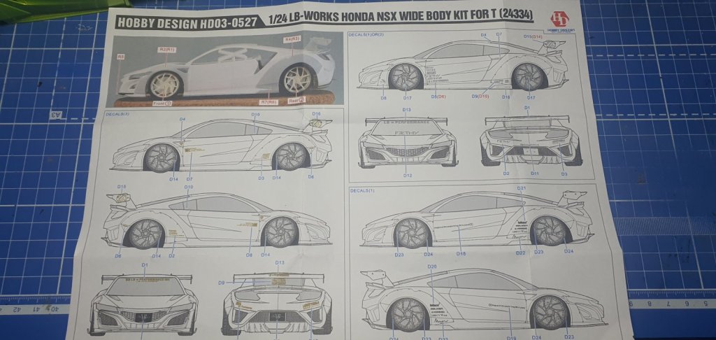

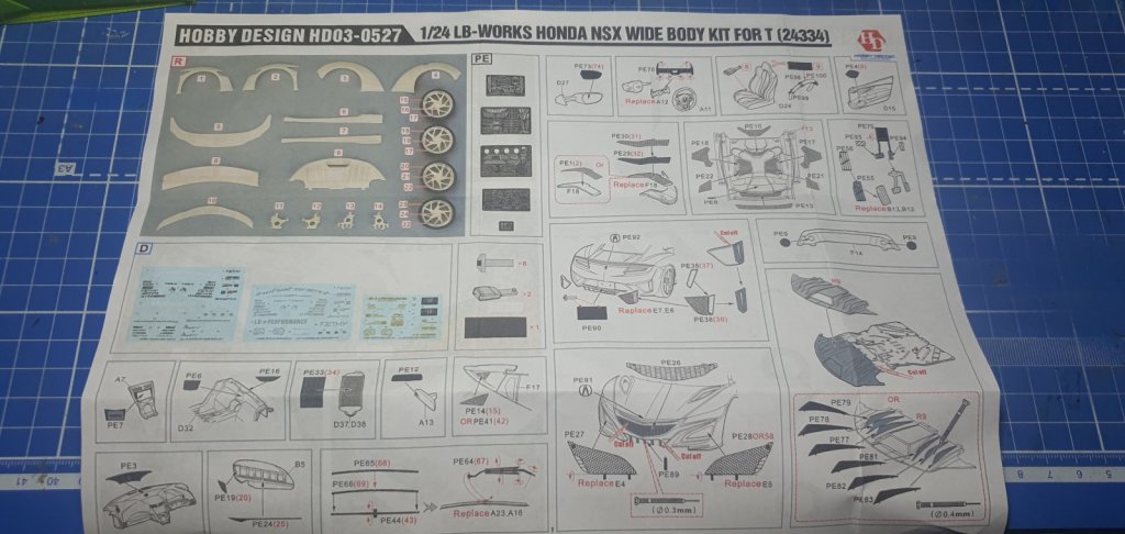

Andrey Labuzov 6544 Опубликовано 3 Jun 2020, 10:30:54 Жалоба Поделиться Опубликовано 3 Jun 2020, 10:30:54 Отличный проект! Буду с удовольствием наблюдать. 14 часов назад, Joey_in_Scale сказал: решетка как раз останется изкоробочная Почему не хочешь использовать травлёную сетку здесь и в других местах? 14 часов назад, Joey_in_Scale сказал: Далее опишу непонятный мне диффузор, все еще думаю, отпиливать ли стандартный для замены или нет, тк отличается он только лишь длинной хвоста. Также для него присутствуют травлкные лепестки, и тут вопрос к хд - а зачем было отливать их в смоле, если в инструкции они стачиваются и меняются... Я так понимаю, что весь смысл как раз в длине. Это видно даже по схеме в инструкции. Что касается лепестков, я их обычно не меняю. Разница не настолько принципиальна на днище, а возни с ними много. 1 Ссылка на сообщение Поделиться на другие сайты

Joey_in_Scale 842 Опубликовано 3 Jun 2020, 11:34:22 Автор Жалоба Поделиться Опубликовано 3 Jun 2020, 11:34:22 1 час назад, Andrey Labuzov сказал: Отличный проект! Буду с удовольствием наблюдать. Почему не хочешь использовать травлёную сетку здесь и в других местах? Спасибо, в других то как раз буду, ре буду именно центральную сетку на морде менять, как я понимаю хд предлагаеи сточить имеющуюся (не вырезая), и поверх детали, которая не прозрачная, наклеить травленую, от части не вижу смысла в этом, и еще смущают грани, которые остануться в таком случае по периметру, оригиналтная сетка идет без окантовки Ссылка на сообщение Поделиться на другие сайты
Andrey Labuzov 6544 Опубликовано 3 Jun 2020, 11:49:53 Жалоба Поделиться Опубликовано 3 Jun 2020, 11:49:53 15 минут назад, Joey_in_Scale сказал: как я понимаю хд предлагаеи сточить имеющуюся (не вырезая) Ну, судя по инструкции, предлагается именно вырезать. Или я чего-то не понял? Ссылка на сообщение Поделиться на другие сайты
Joey_in_Scale 842 Опубликовано 3 Jun 2020, 17:51:56 Автор Жалоба Поделиться Опубликовано 3 Jun 2020, 17:51:56 (изменено) 6 часов назад, Andrey Labuzov сказал: Ну, судя по инструкции, предлагается именно вырезать. Или я чего-то не понял? Ну может быть и так, но посмотри еще раз на оригинал там она поверх, и только в центре пустота и ч как-то сомневаюсь, выйдет криво 100% Изменено 3 Jun 2020, 17:52:46 пользователем Joey_in_Scale Ссылка на сообщение Поделиться на другие сайты

Andrey Labuzov 6544 Опубликовано 4 Jun 2020, 09:48:09 Жалоба Поделиться Опубликовано 4 Jun 2020, 09:48:09 14 часов назад, Andrey Labuzov сказал: Ладно, дойду скоро до этого места, разберусь что к чему) Обнаружил, что в обычном наборе травла эта сетка не меняется. Поэтому, буду ждать, когда доберусь до проекта LB... Ссылка на сообщение Поделиться на другие сайты

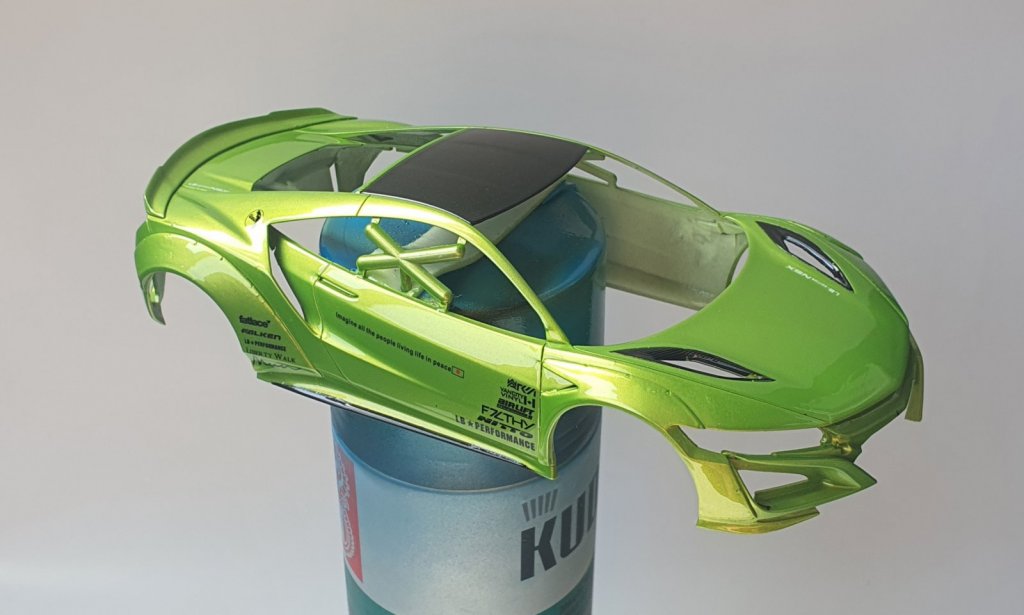

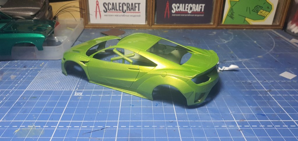

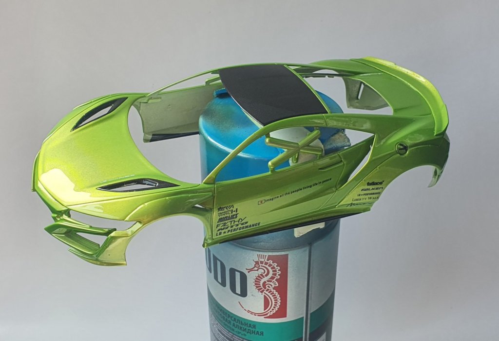

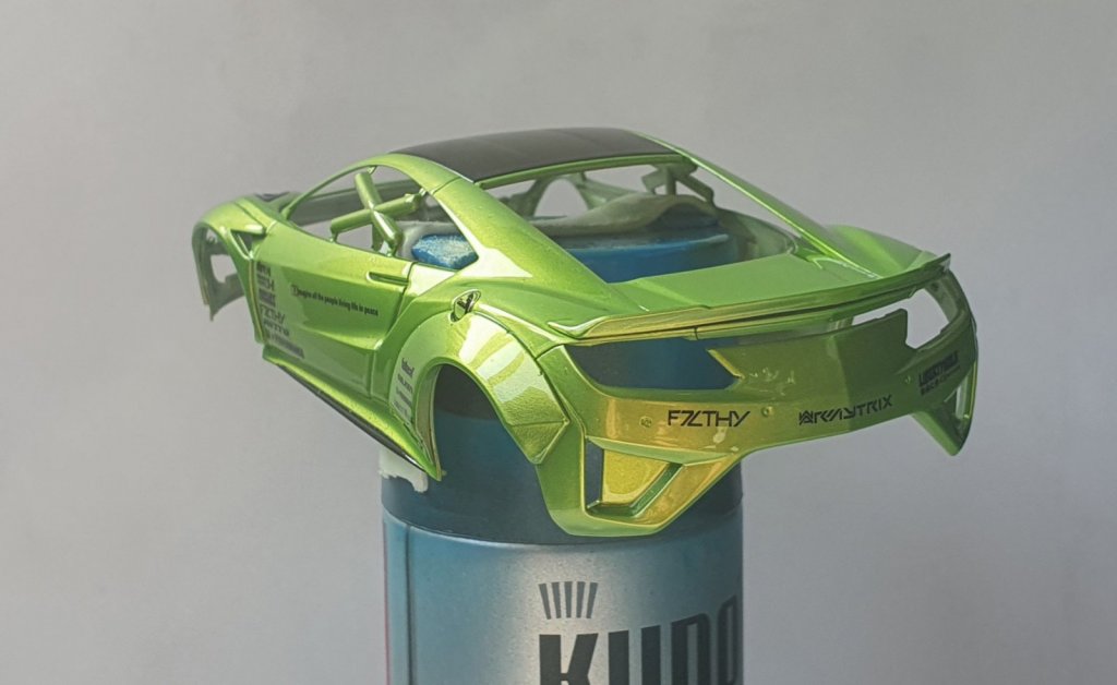

Популярный пост Joey_in_Scale 842 Опубликовано 6 Aug 2020, 06:33:17 Автор Популярный пост Жалоба Поделиться Опубликовано 6 Aug 2020, 06:33:17 Наконец смог перебороть себя и сесть перекрасить нсх, после предыдущих косяков вроде бы все поправмл, перекрасил, задекалил и залачил, теперь надо бы закончить с карбоновыми элементами на кузове, но там пока и конь не валялся 9 Ссылка на сообщение Поделиться на другие сайты
