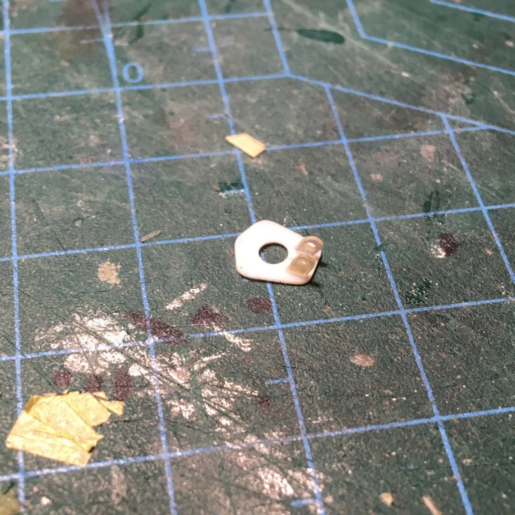

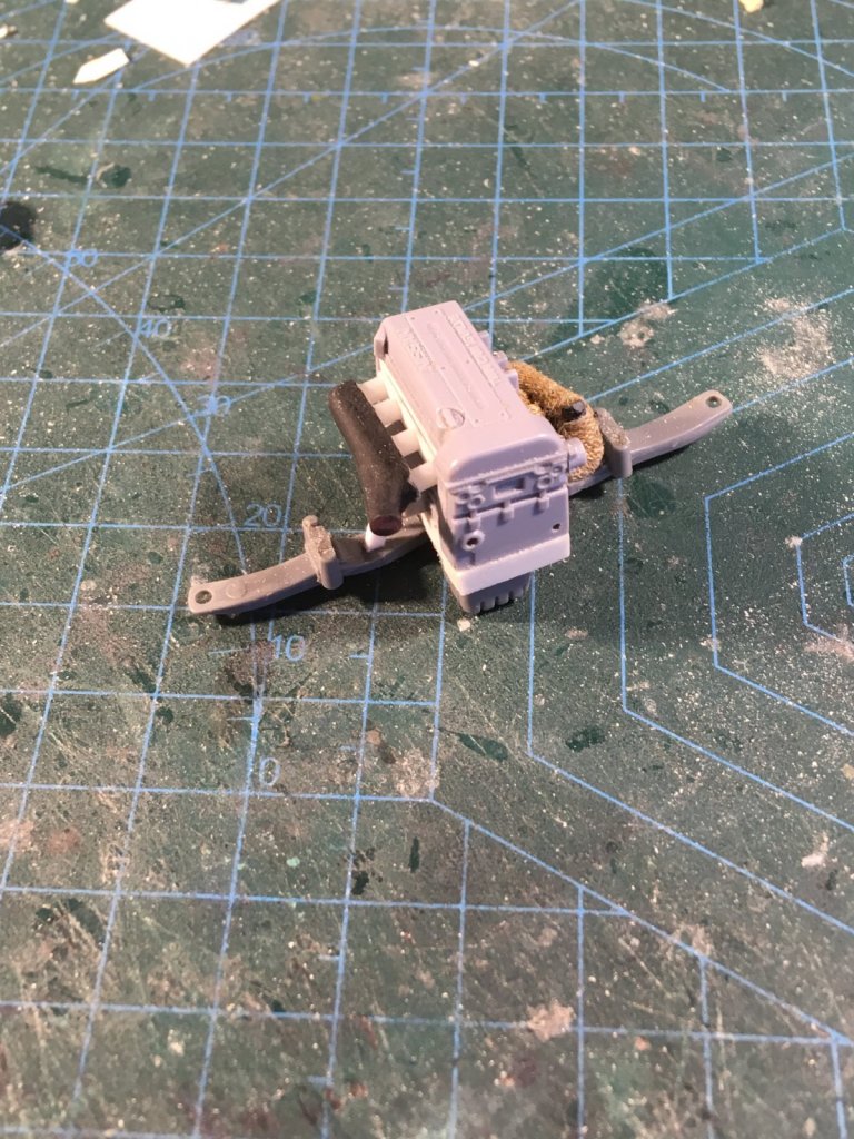

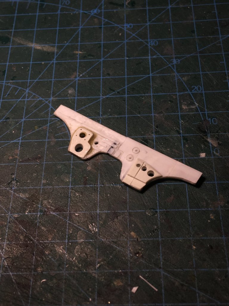

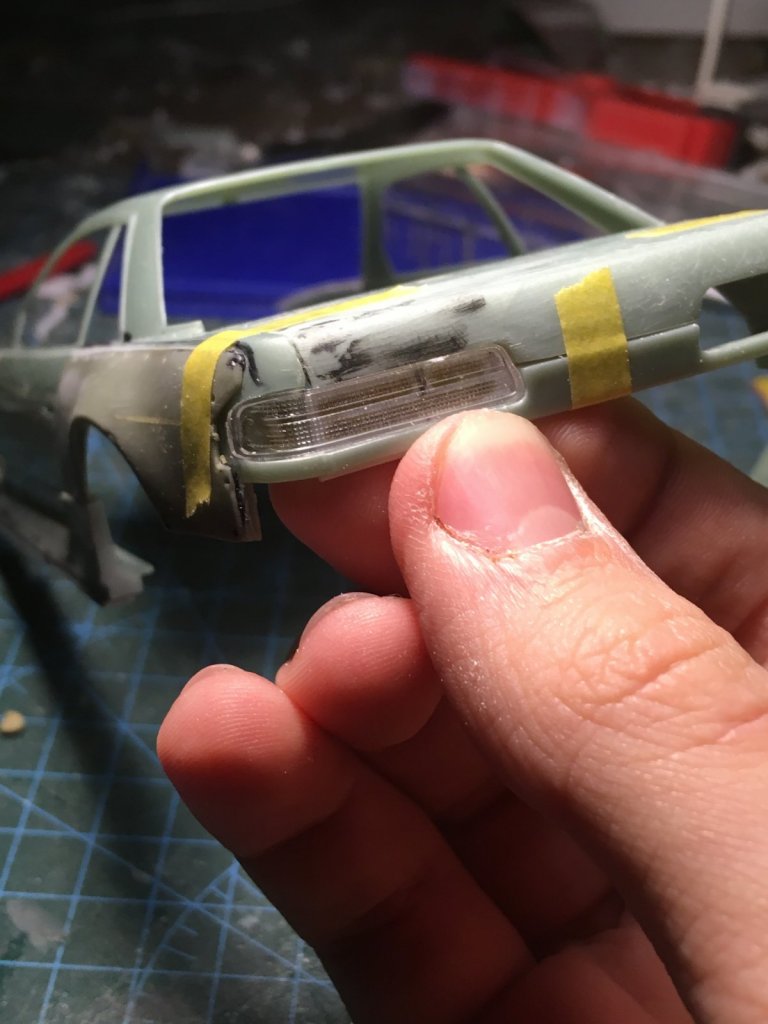

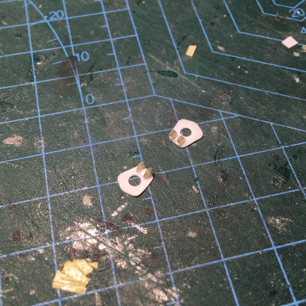

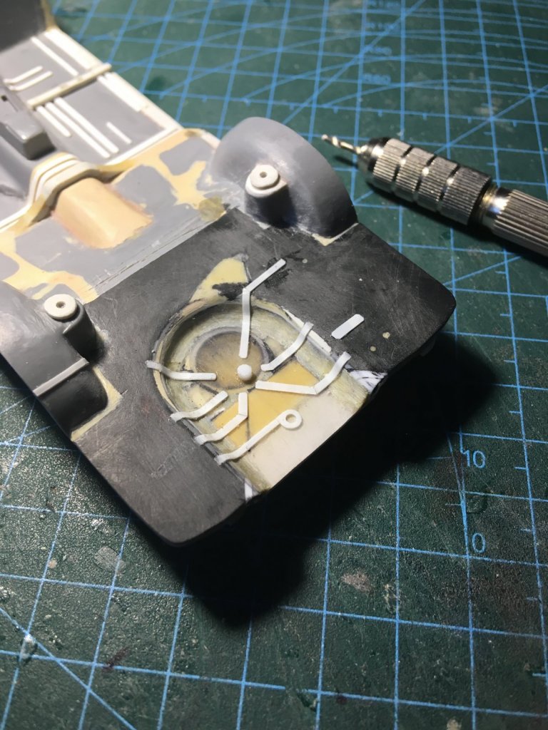

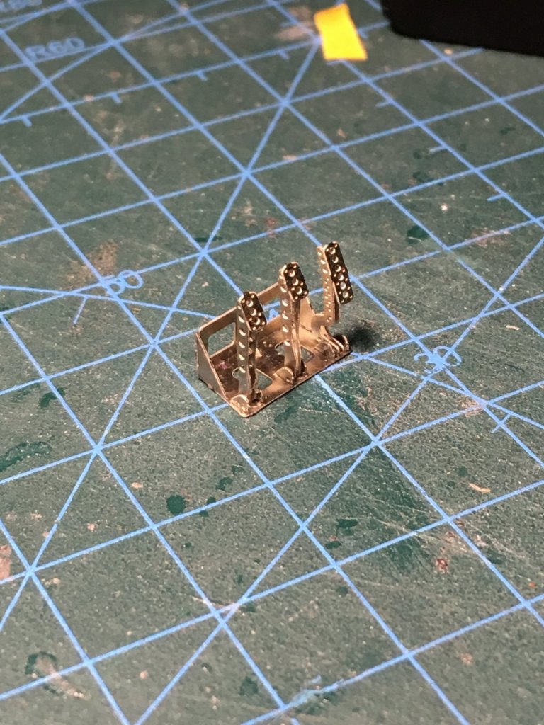

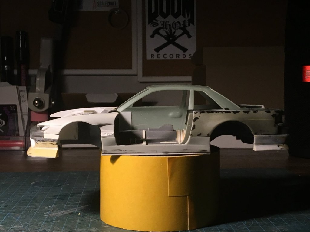

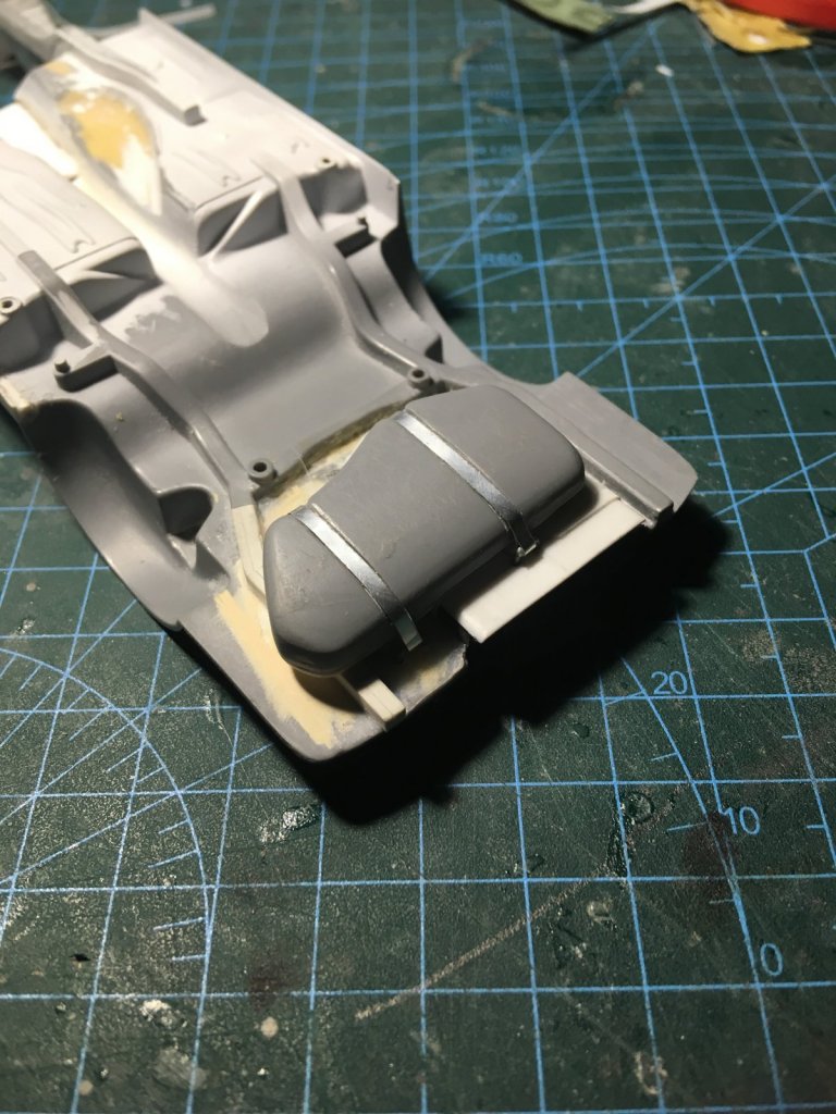

Популярный пост Jesus tire 246 Опубликовано 20 Jul 2020, 21:22:32 Популярный пост Жалоба Поделиться Опубликовано 20 Jul 2020, 21:22:32 (изменено) Всем привет, хочу показать свою сливу, которая строится вот уже полтора года. Почти готовый голый салон Полностью переделанное место под докатку Снаружи тоже есть все рёбра Бак держится на ремнях, как и на оригинале Стоечка под гидро ручник от фугу Металл педали от декаль шопа Подкапотка с переделанными арками, стаканами, усилениями Моторный щит Съёмные подушки двигателя. Он будет много раз сниматься и одеваться для примерок так что это очень нужная вещь Выпускной коллектор.Обмотан под термо ленту Ушки распорки в подкапотку(самой распорки скорее всего не будет) Впускной коллектор Отражатели фонарей Изменено 20 Jul 2020, 21:30:32 пользователем Jesus tire 15 Ссылка на сообщение Поделиться на другие сайты

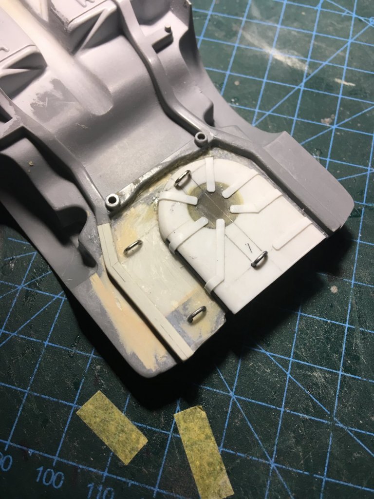

Популярный пост Jesus tire 246 Опубликовано 22 Jul 2020, 11:00:39 Автор Популярный пост Жалоба Поделиться Опубликовано 22 Jul 2020, 11:00:39 Сделал драг спойлер 5 Ссылка на сообщение Поделиться на другие сайты
PETERSON 10066 Опубликовано 25 Jul 2020, 21:24:56 Жалоба Поделиться Опубликовано 25 Jul 2020, 21:24:56 (изменено) На полу подштамповки чаще делают вогнутыми, а у тебя все выпуклые. Конкретно на этой сливе большинство подштамповок именно вогнутые. https://mattlee02.wordpress.com/project-s13/ Изменено 25 Jul 2020, 21:25:43 пользователем PETERSON Ссылка на сообщение Поделиться на другие сайты
Jesus tire 246 Опубликовано 27 Jul 2020, 10:07:58 Автор Жалоба Поделиться Опубликовано 27 Jul 2020, 10:07:58 В 26.07.2020 в 00:24, PETERSON сказал: На полу подштамповки чаще делают вогнутыми, а у тебя все выпуклые. Конкретно на этой сливе большинство подштамповок именно вогнутые. https://mattlee02.wordpress.com/project-s13/ Знаю, но делать их вогнутыми для меня очень сложно Ссылка на сообщение Поделиться на другие сайты
PETERSON 10066 Опубликовано 27 Jul 2020, 15:23:24 Жалоба Поделиться Опубликовано 27 Jul 2020, 15:23:24 @Jesus tire Есть несложный способ. Берёшь тонкий пластик (типа коробки от Доширака), делаешь в нём прорези на месте канавок и приклеиваешь на пол. Напоследок промазываешь получившиеся углубления клеем. Ссылка на сообщение Поделиться на другие сайты

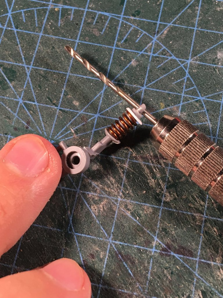

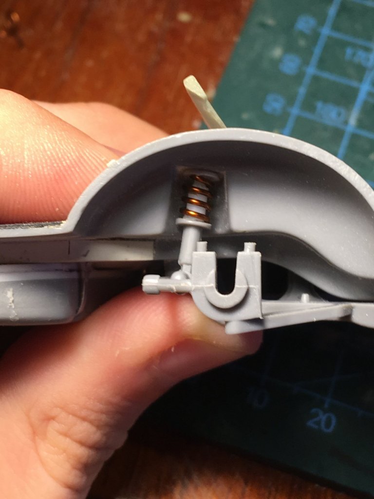

Популярный пост Jesus tire 246 Опубликовано 31 Jul 2020, 11:04:27 Автор Популярный пост Жалоба Поделиться Опубликовано 31 Jul 2020, 11:04:27 Оставить сток пружины не смог и сделал из проволоки 1мм 5 Ссылка на сообщение Поделиться на другие сайты
cuba_13 3591 Опубликовано 31 Jul 2020, 17:16:51 Жалоба Поделиться Опубликовано 31 Jul 2020, 17:16:51 Хорошие пружины вышли! Ссылка на сообщение Поделиться на другие сайты
PETERSON 10066 Опубликовано 2 Aug 2020, 16:31:50 Жалоба Поделиться Опубликовано 2 Aug 2020, 16:31:50 @Jesus tire Ты уверен в том, что пружины навиты в правильную сторону? На фотографиях реальных пружин не так. https://www.google.com/search?q=Silvia+s13+front+spring&client=firefox-b-d&sxsrf=ALeKk03Xd_Ehds9zFzVbKq7h6z4YZdNJKg:1596385052041&source=lnms&tbm=isch&sa=X&ved=2ahUKEwi8i87f9fzqAhXVAxAIHdc2DsgQ_AUoAXoECAsQAw&biw=1600&bih=1086 Ссылка на сообщение Поделиться на другие сайты
Jesus tire 246 Опубликовано 11 Aug 2020, 20:24:28 Автор Жалоба Поделиться Опубликовано 11 Aug 2020, 20:24:28 @PETERSON точно, надо исправить Ссылка на сообщение Поделиться на другие сайты
PETERSON 10066 Опубликовано 11 Aug 2020, 20:27:31 Жалоба Поделиться Опубликовано 11 Aug 2020, 20:27:31 @Jesus tire Заодно поищи проволоку потоньше. Ты только представь себе пружины с диаметром прутка 24 мм. Это на Хаммер, наверное, ставят такие. Ссылка на сообщение Поделиться на другие сайты

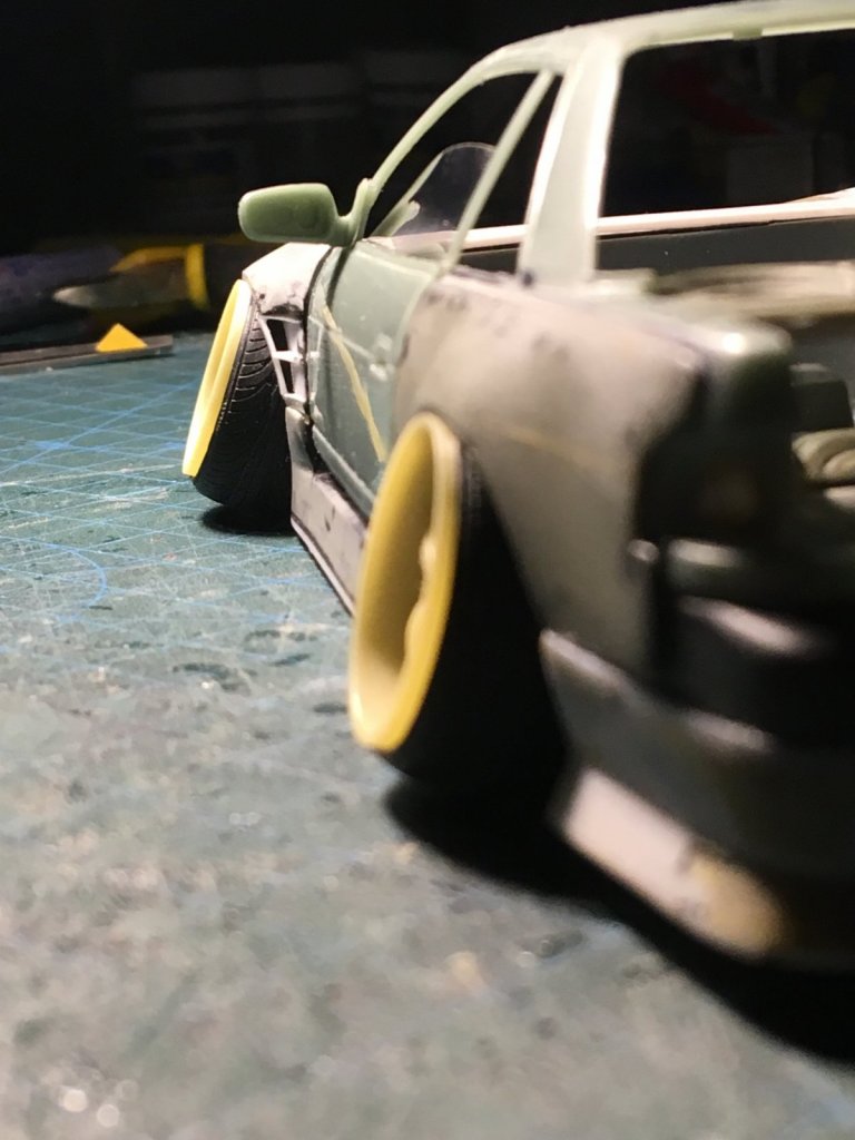

Jesus tire 246 Опубликовано 21 Aug 2020, 08:42:49 Автор Жалоба Поделиться Опубликовано 21 Aug 2020, 08:42:49 Захотел поставить с13 на колёса. Пришлось переделать все крепления днища. Смотря на открытый капот с багажником, понимаю сколько ещё работы по ней( 4 Ссылка на сообщение Поделиться на другие сайты

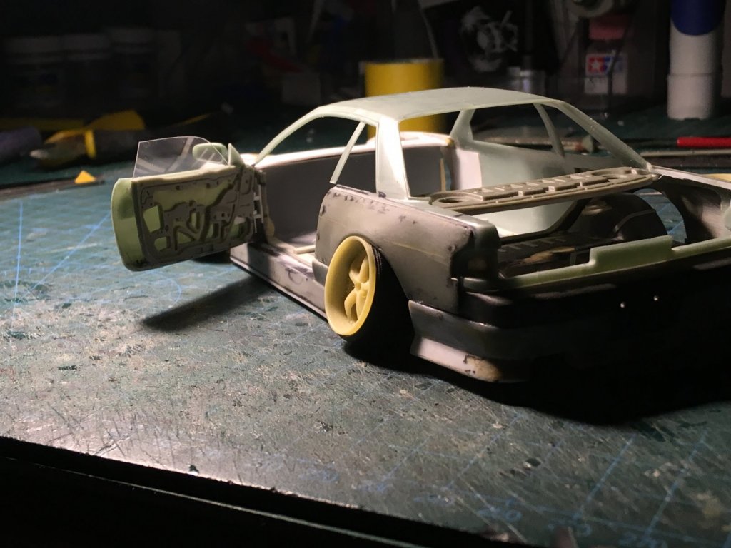

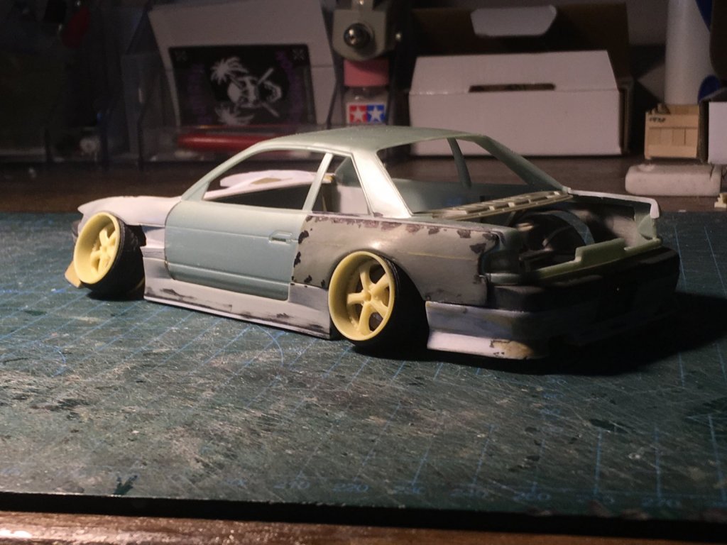

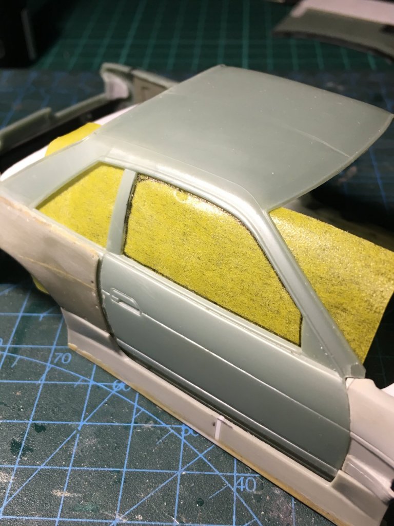

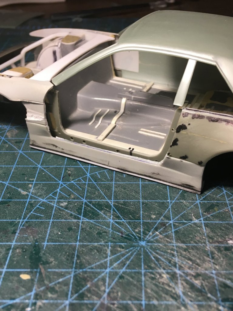

Популярный пост Jesus tire 246 Опубликовано 11 Sep 2020, 19:32:41 Автор Популярный пост Жалоба Поделиться Опубликовано 11 Sep 2020, 19:32:41 (изменено) Посидев вечерок понял что хочу полную открывашку и было принято решение пилить двери Изменено 11 Sep 2020, 19:33:09 пользователем Jesus tire 8 Ссылка на сообщение Поделиться на другие сайты
JumperSVP 334 Опубликовано 14 Sep 2020, 13:56:12 Жалоба Поделиться Опубликовано 14 Sep 2020, 13:56:12 Доброго времени суток. Очень крутой проект. А можно пару вопросов от новичка (то же хочу капот и двери сделать открывающимися в своей модели): - чем выписивали двери\капот? - как будет реализован механизм открывания и закрывания капота и дверей? - что будете делать с дверными картами? то же отпиливать и крепить к двери или как? Заранее спасибо за ответы. Буду наблюдать за стройкой. Ссылка на сообщение Поделиться на другие сайты
Популярный пост Jesus tire 246 Опубликовано 15 Sep 2020, 16:39:43 Автор Популярный пост Жалоба Поделиться Опубликовано 15 Sep 2020, 16:39:43 @JumperSVP Выпиливал всё игольчитым скрайбером от Wave corporation HT-253 Все маханизмы открывания буду стараться делать как на оригинале. На эту тему есть много фото. Дверных мягких карт как таковых у меня нету. Есть металлическая внутренняя часть которую буду клеить к самой двери и лепить все боковые рельефы: 8 Ссылка на сообщение Поделиться на другие сайты

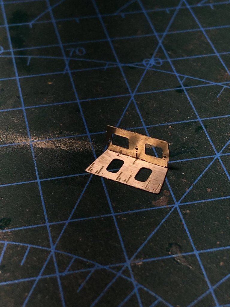

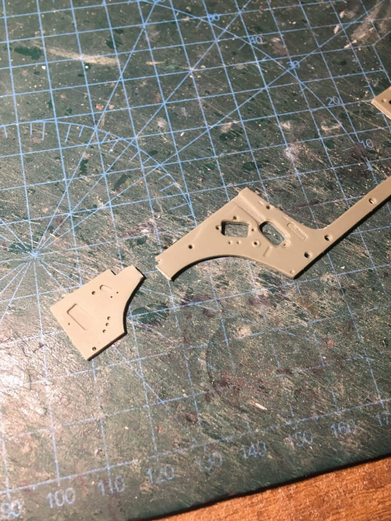

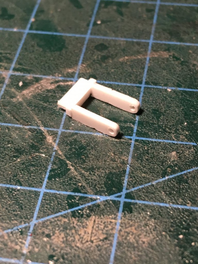

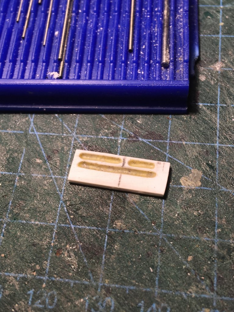

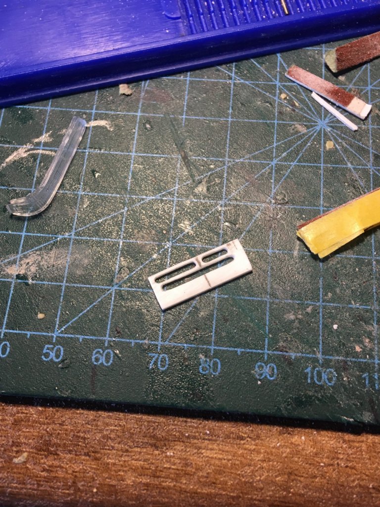

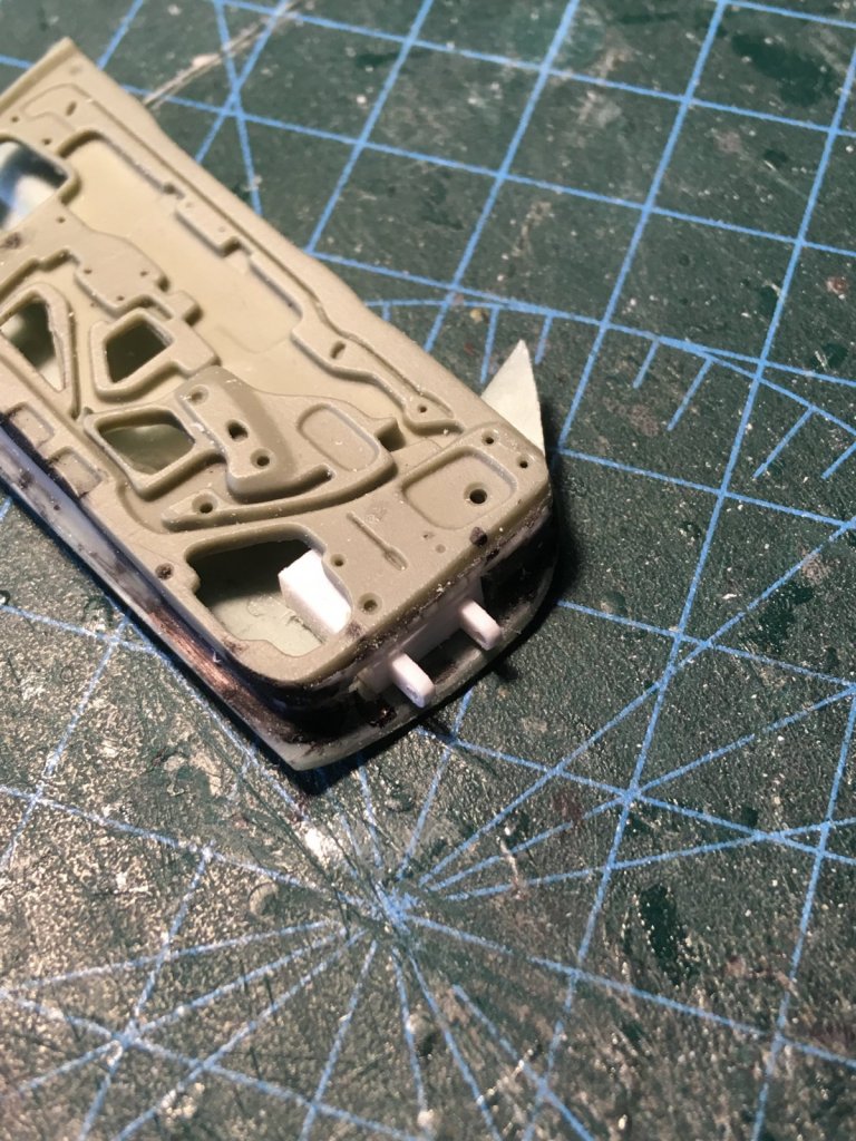

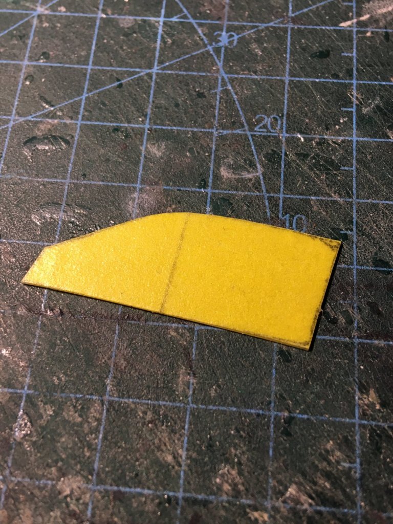

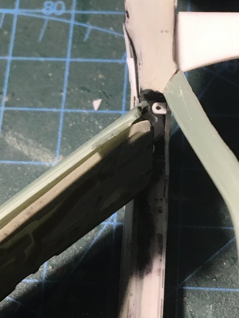

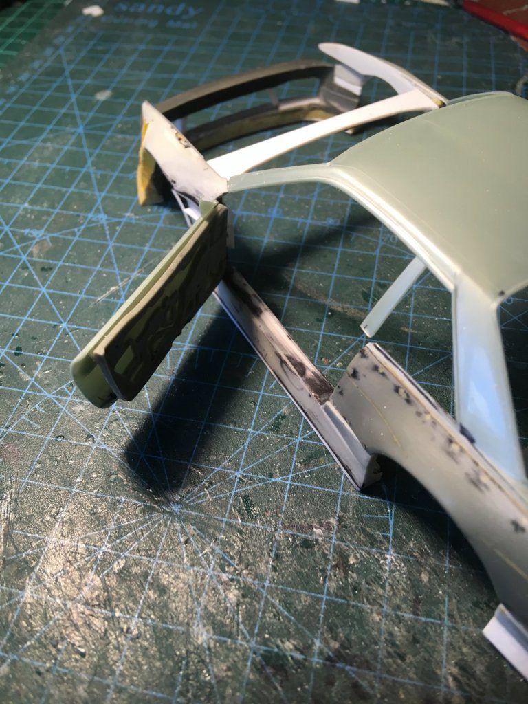

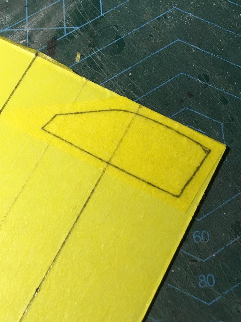

Популярный пост Jesus tire 246 Опубликовано 22 Sep 2020, 14:05:14 Автор Популярный пост Жалоба Поделиться Опубликовано 22 Sep 2020, 14:05:14 Приступил к петлям и понял, что всё сложно: дверь открывается очень сложно и простые петли это не этот случай В открытом состоянии петли двери вообще не совпадали с петлями самого кузова. Не знаю с чем это связано Было принято решение делать короб, в котром петли будут выезжать немного и главное без люфтов Сточил немного его толщину и просто вмантировал в дверь Стекло решил вырезать с нуля так как ванна остекления приличной толщины и не хотелось вырезать его 10 Ссылка на сообщение Поделиться на другие сайты
x_romeo 81 Опубликовано 22 Sep 2020, 16:58:02 Жалоба Поделиться Опубликовано 22 Sep 2020, 16:58:02 Супер! А в чем сложность с петлями была? Я знаю многие делают довольно простой механизм из скрепки. Тут много раз на форуме проскакивали такие способы. Ссылка на сообщение Поделиться на другие сайты
Jesus tire 246 Опубликовано 22 Sep 2020, 17:22:27 Автор Жалоба Поделиться Опубликовано 22 Sep 2020, 17:22:27 @x_romeo это когда из скрепок делают полу месяц? Сложность была в том что дверь при открытии имела странную траекторию и ось вращения смещялась Ссылка на сообщение Поделиться на другие сайты
JumperSVP 334 Опубликовано 23 Sep 2020, 09:11:21 Жалоба Поделиться Опубликовано 23 Sep 2020, 09:11:21 Шикарно! Вопрос - а как будешь после сборки открывать дверь? ручка будет на двери или за стекло тянуть? А из чего стекло делал? Ссылка на сообщение Поделиться на другие сайты
Jesus tire 246 Опубликовано 24 Sep 2020, 20:36:02 Автор Жалоба Поделиться Опубликовано 24 Sep 2020, 20:36:02 @JumperSVP придётся за стекло. Стекло делал из пластика 0,3мм от Kav models Ссылка на сообщение Поделиться на другие сайты
