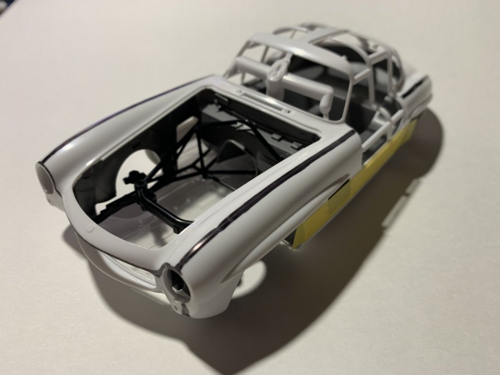

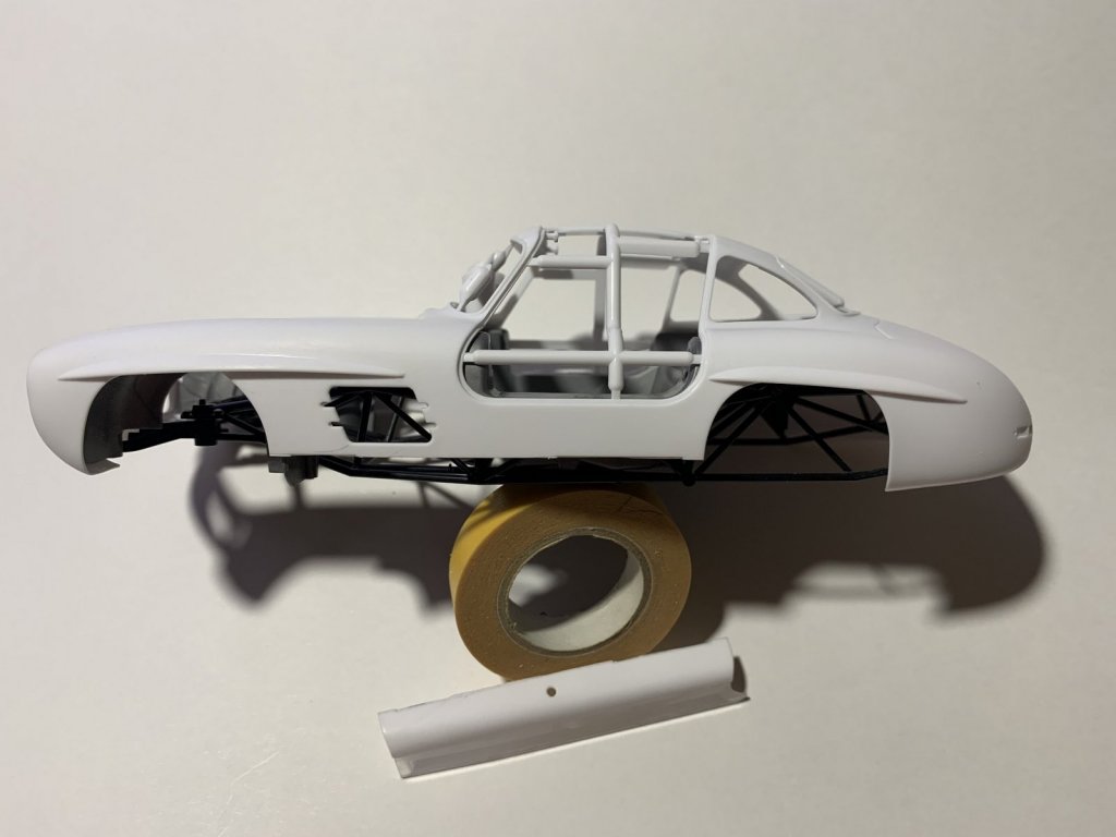

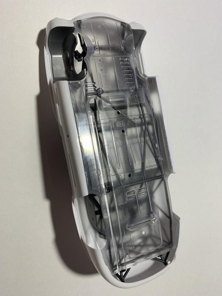

Популярный пост Shum 344 Опубликовано 2 Jan 2021, 23:56:40 Автор Популярный пост Жалоба Поделиться Опубликовано 2 Jan 2021, 23:56:40 Ну что, начну потихоньку. Пока просто склеил раму, но с ней еще работы впереди много, добавлю трубы, крепление бензобака, тросики ручного тормоза, но это все в процессе покажу. маркером отметил стыки пресс форм и приклеил только с боков прозрачную панель на днище и вырезал элементы в соответствии с прототипом, так как это цельная деталь, окрашена в цвет кузова и крепится отдельно. По мимо копийности два плюса: 1) ничего не будет мешать женитьбе рамы с кузовом, 2) молдинг закроет собой разрез на корпусе. Сейчас продолжаю работать над рамой. Продолжение следует) Вот про эти моменты написал выше. 12 Ссылка на сообщение Поделиться на другие сайты

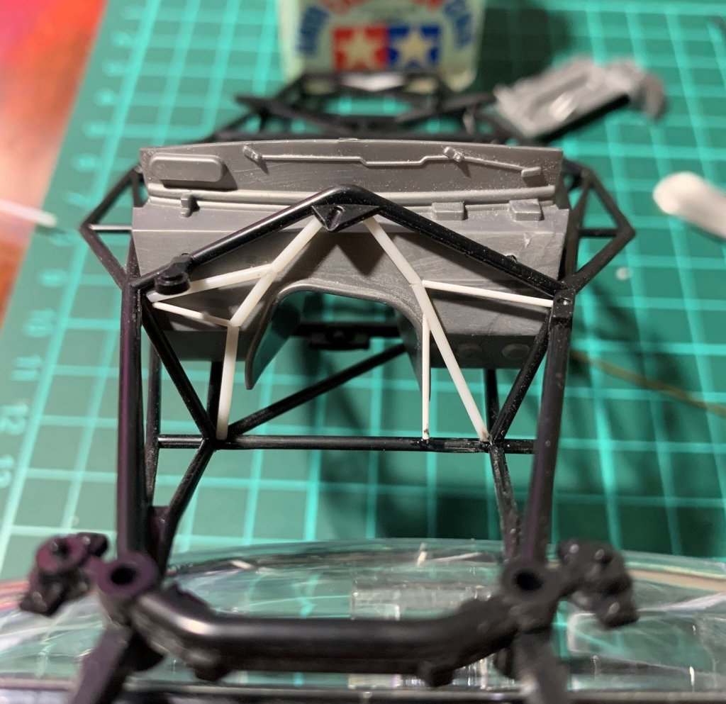

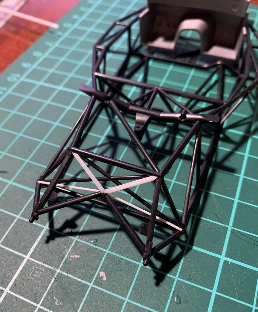

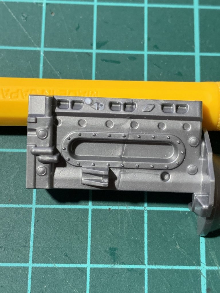

Популярный пост Shum 344 Опубликовано 5 Jan 2021, 00:19:57 Автор Популярный пост Жалоба Поделиться Опубликовано 5 Jan 2021, 00:19:57 (изменено) Продолжаю ковыряться с рамой. Добавил в моторном отсеке отсутствующие элементы. Пластиковые стержни 0,5mm Evergreen, 1mmTamiya. в хвостовой части заменил круглые трубы не квадратные (там вообще прямоугольные должны быть, но готовых нет, а клеить и выпиливать из листового не захотел, так же добавил две распорки. После высыхания, все это за шпаклюю и вышкурю, а пока продолжаю добавлять элементы рамы по бокам. Ну и приклеил пятачок и цифру 19, срезал её с тамиевского литника. Вообще у меня получился микс, потому что у оригиналов или два пятачка и цифра 19 или два ромбика, но мне больше так понравилось) хотя может и второй ромбик срежу. Изменено 5 Jan 2021, 00:32:02 пользователем Shum 17 Ссылка на сообщение Поделиться на другие сайты
Tolibass 7403 Опубликовано 5 Jan 2021, 05:37:04 Жалоба Поделиться Опубликовано 5 Jan 2021, 05:37:04 Класс! Цифры на блоке будут видны после окончательной сборки? Ссылка на сообщение Поделиться на другие сайты
Shum 344 Опубликовано 5 Jan 2021, 10:09:40 Автор Жалоба Поделиться Опубликовано 5 Jan 2021, 10:09:40 (изменено) @Tolibass Не, Толь, цифр не будет видно, угол наклона двигателя большой, и они как раз снизу находятся. Да и вообще, в этой машинке стараюсь воплотить в жизнь годы теории и фантазий, на тему как и что можно сделать/доделать, а будет видно потом или нет, не имеет значения, фотки то останутся)) Изменено 5 Jan 2021, 10:11:47 пользователем Shum 3 Ссылка на сообщение Поделиться на другие сайты
