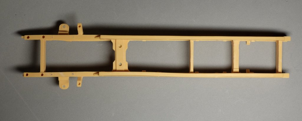

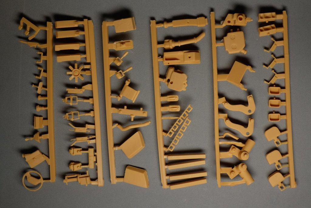

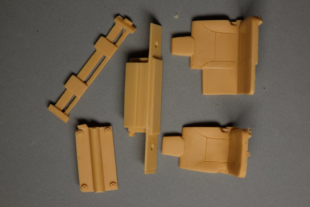

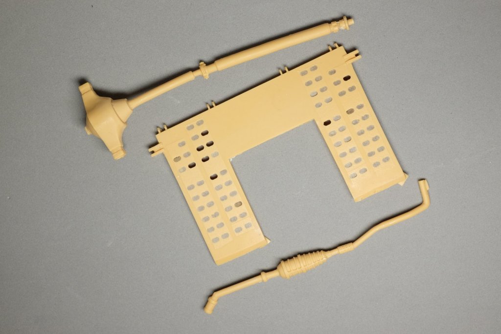

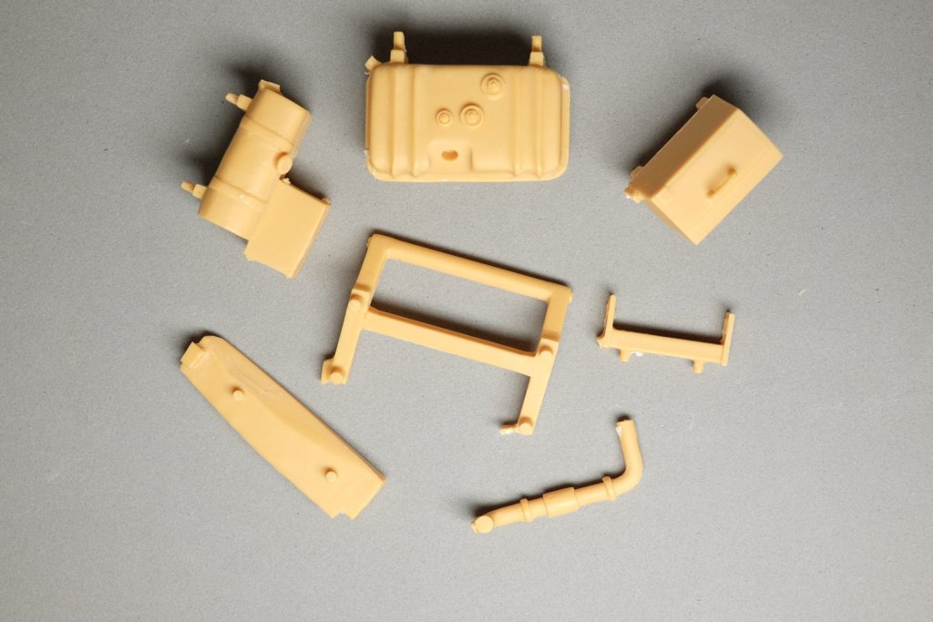

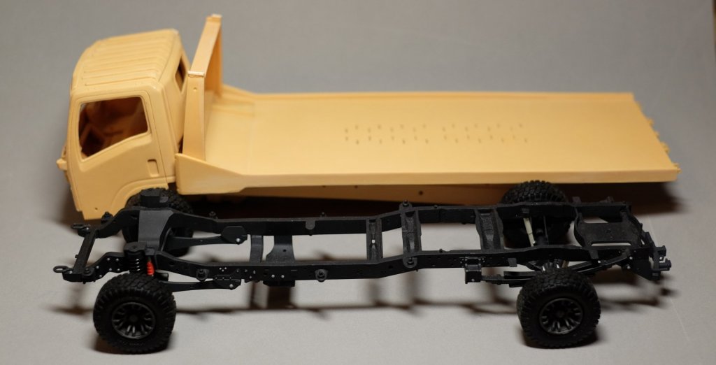

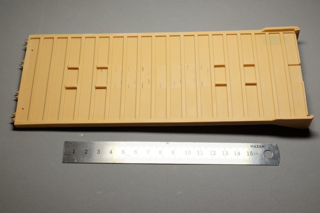

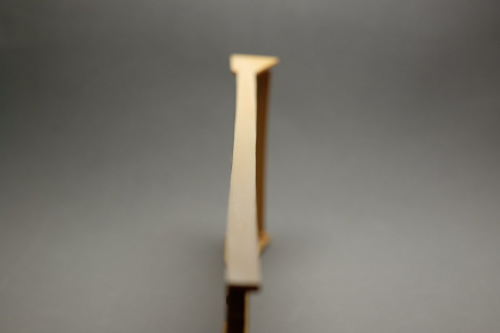

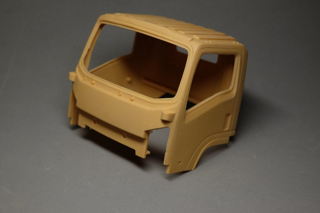

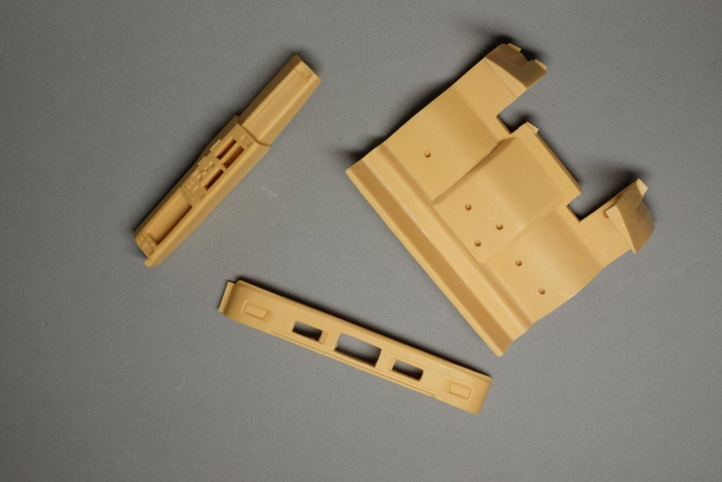

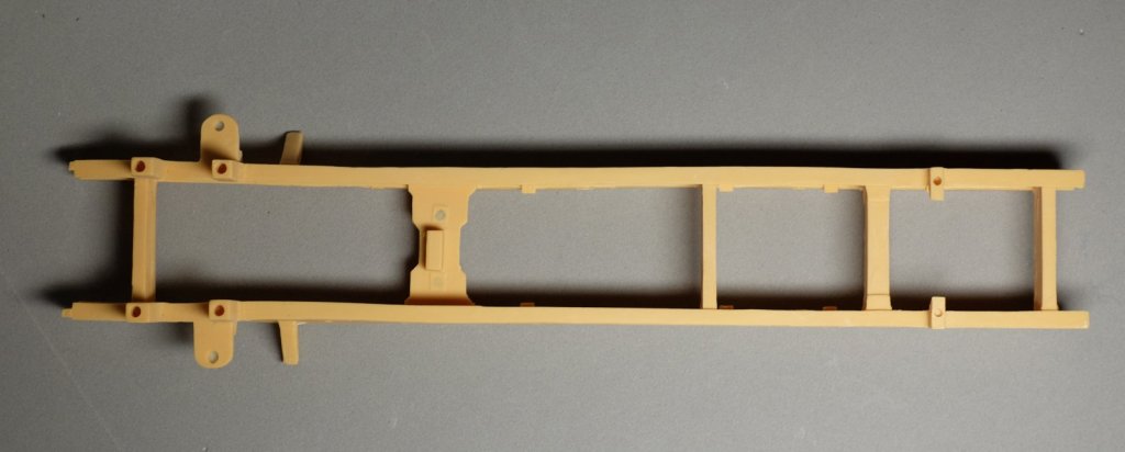

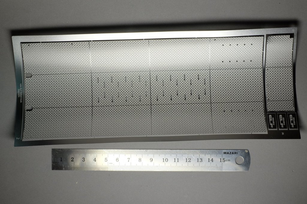

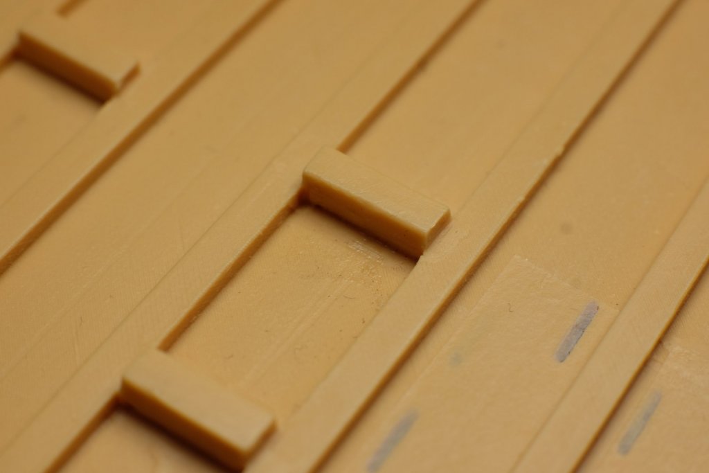

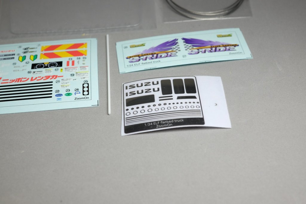

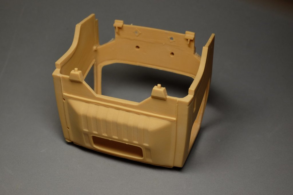

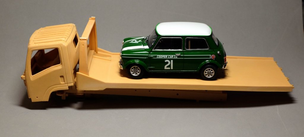

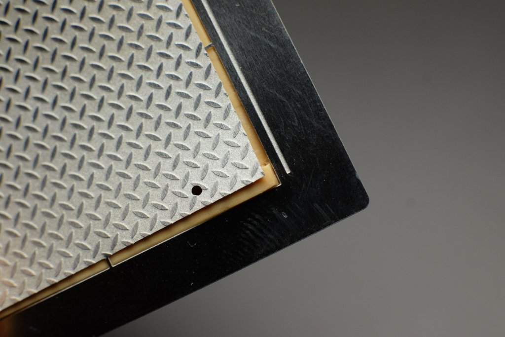

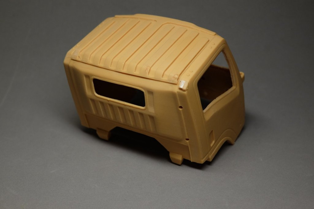

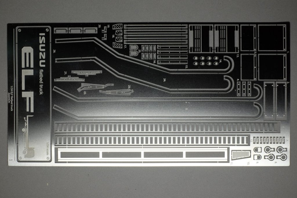

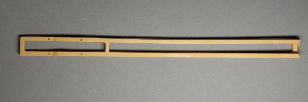

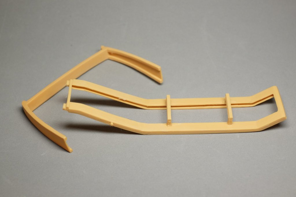

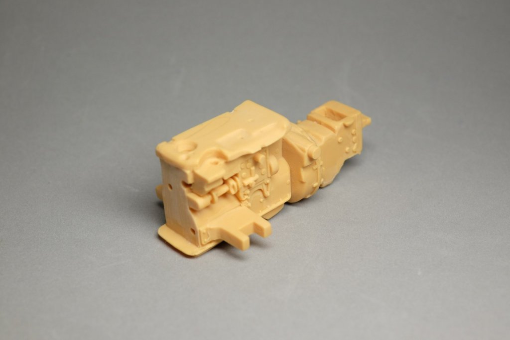

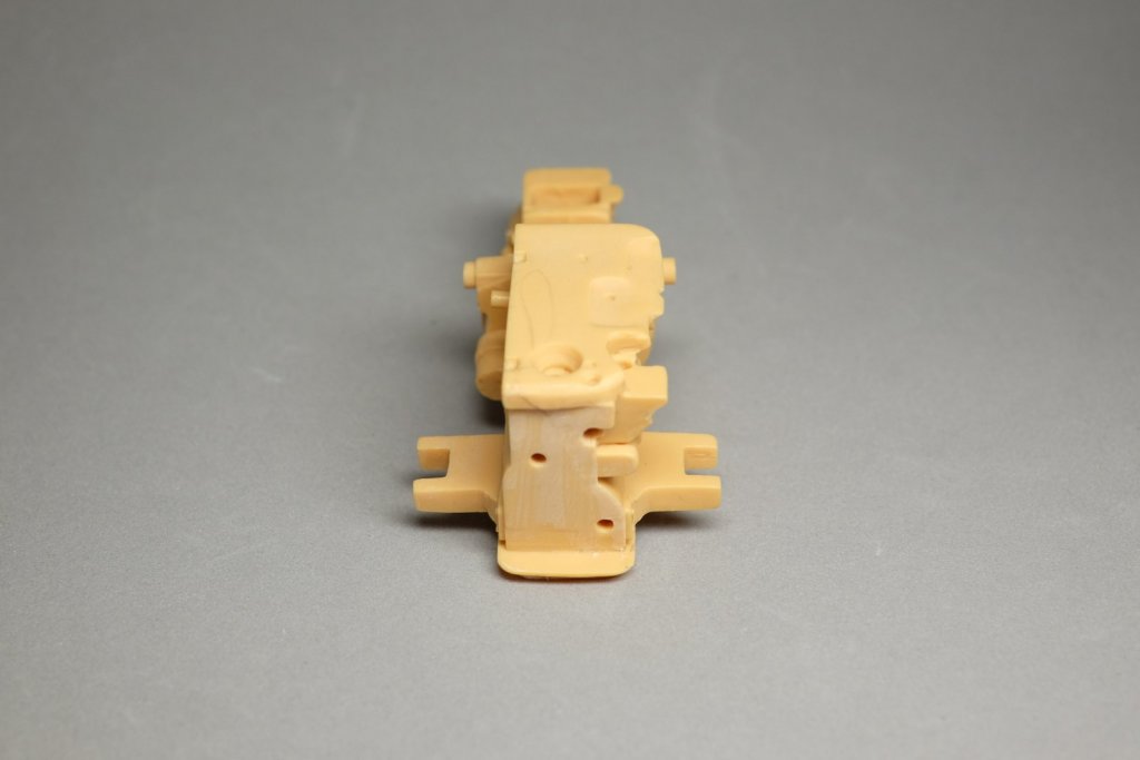

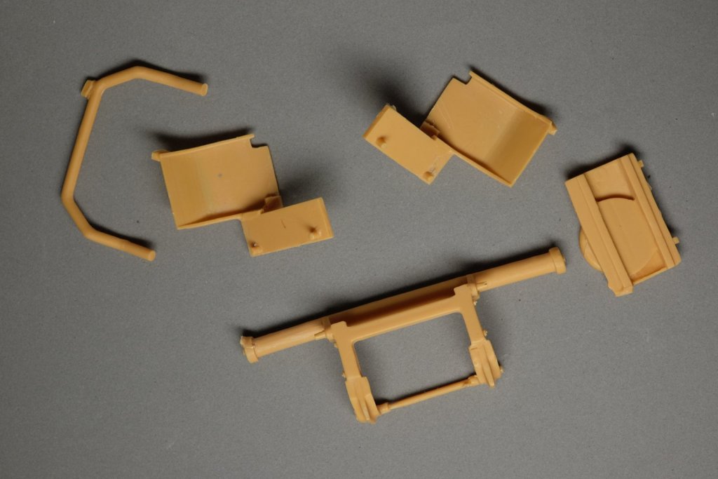

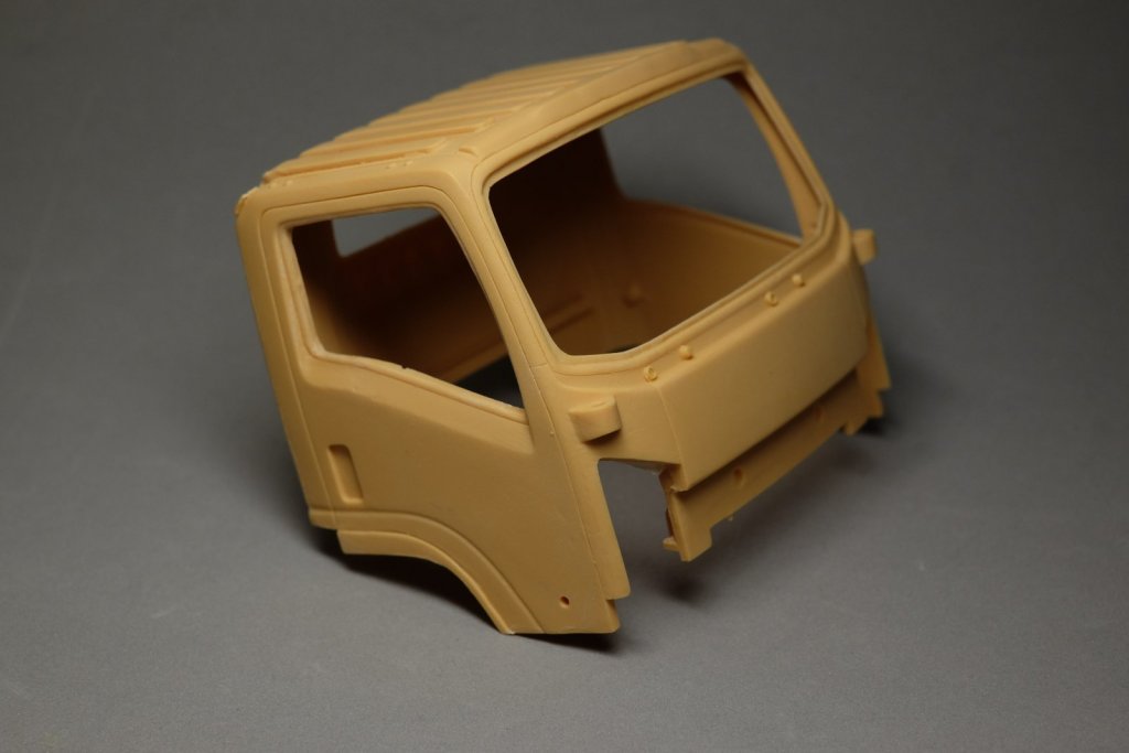

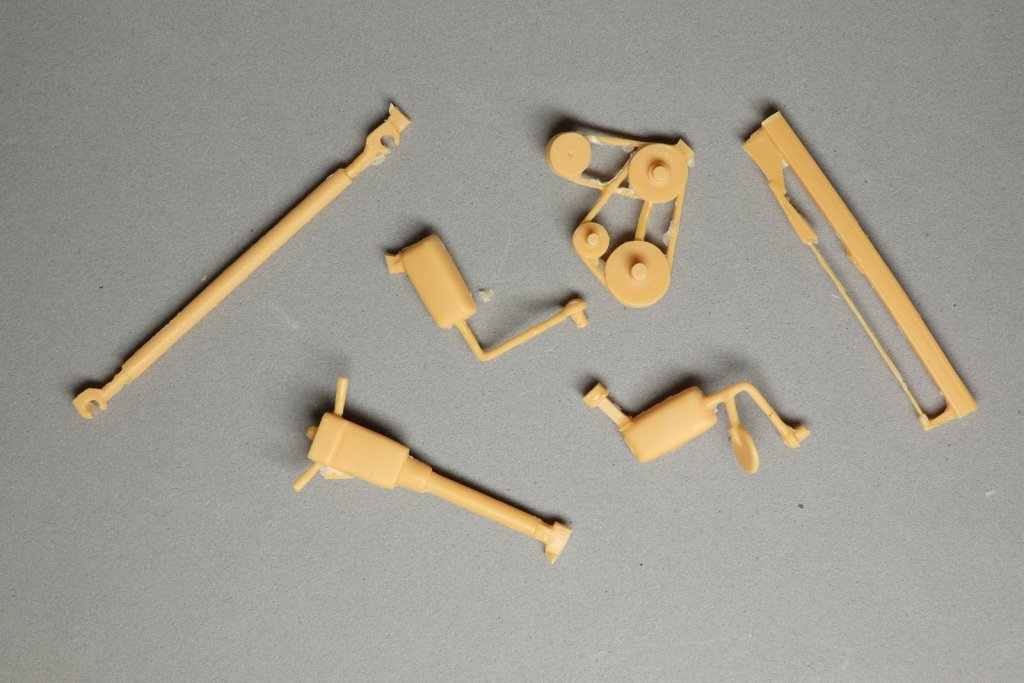

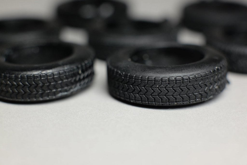

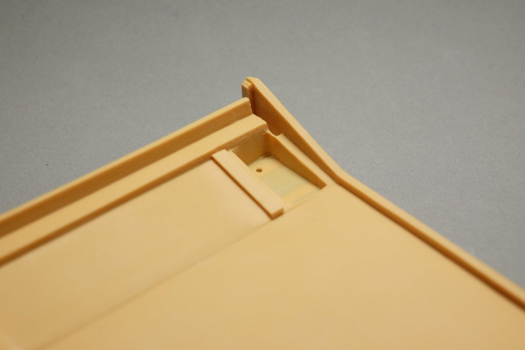

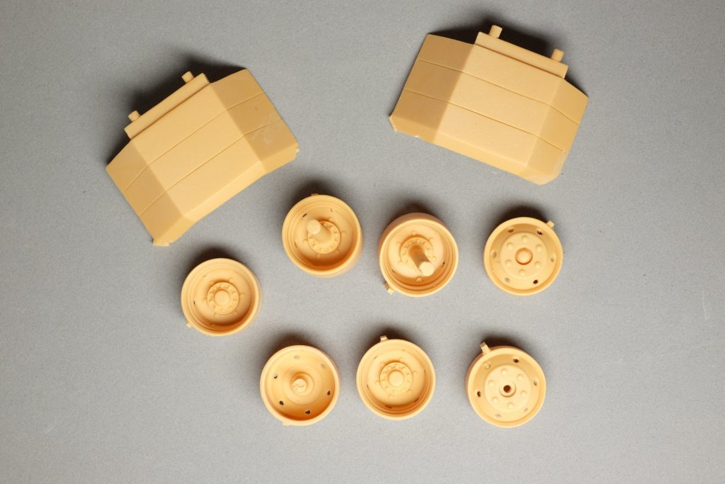

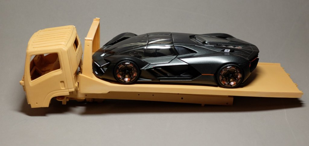

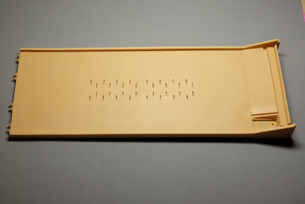

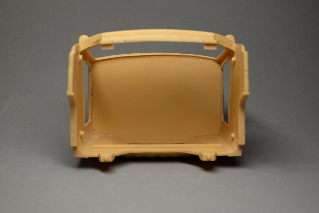

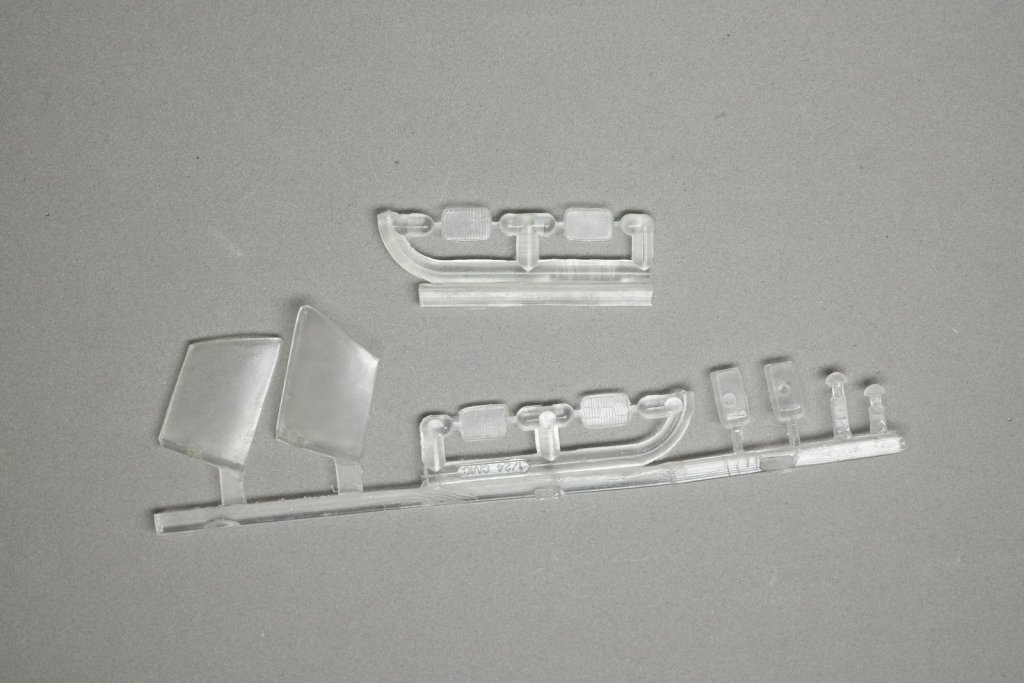

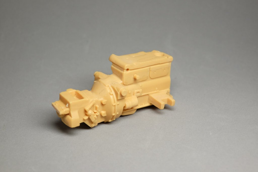

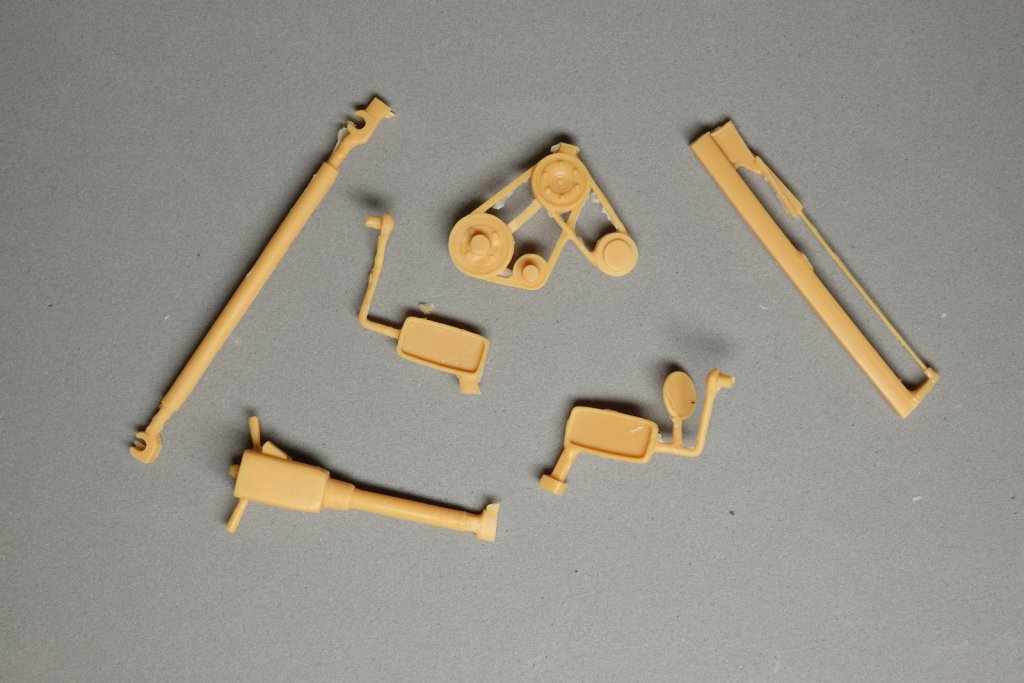

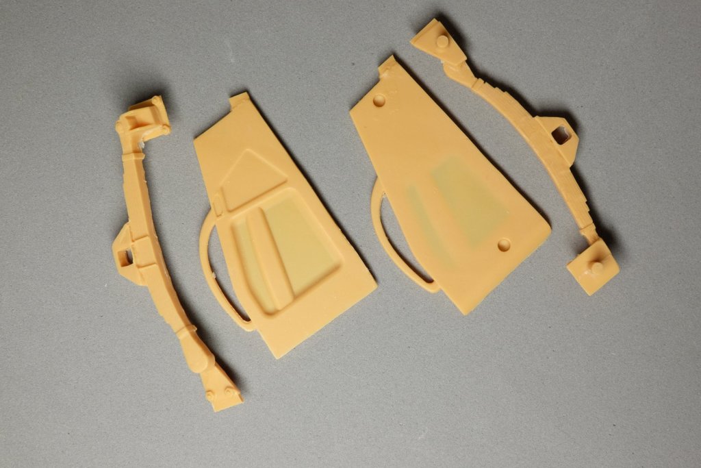

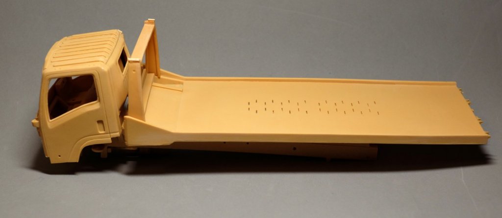

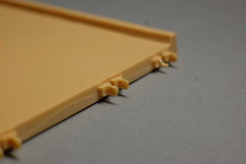

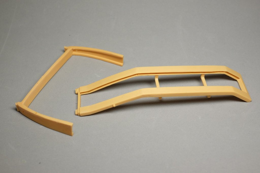

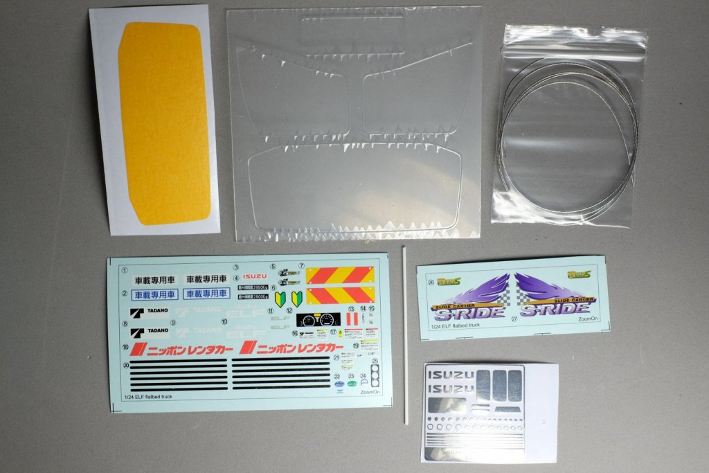

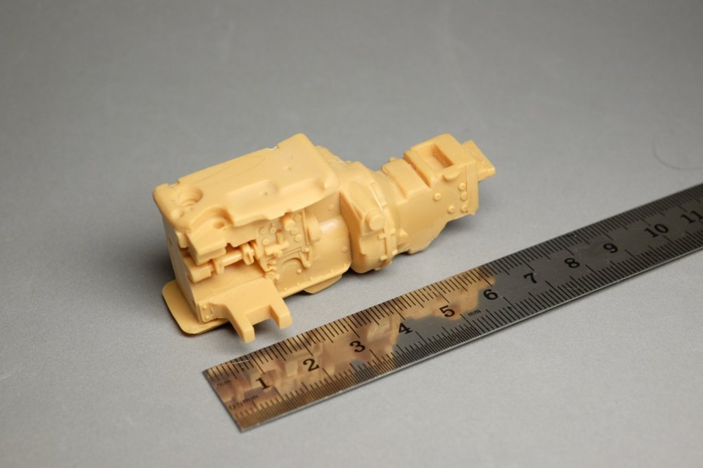

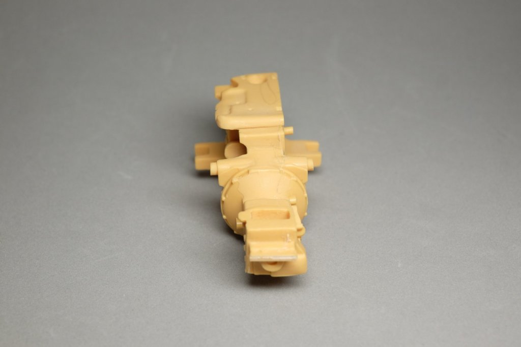

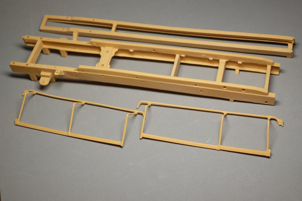

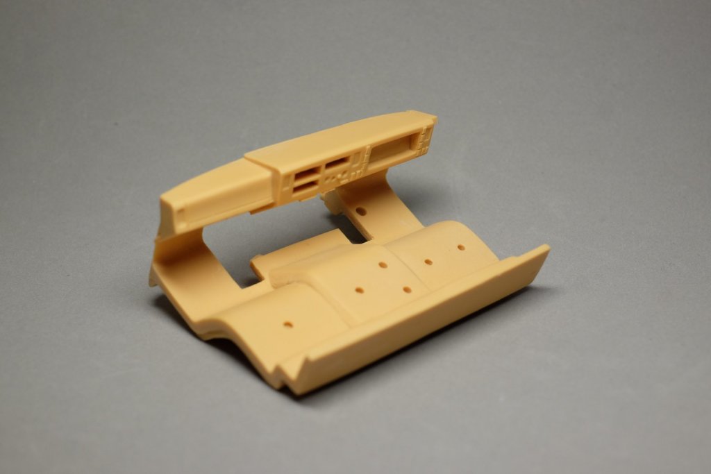

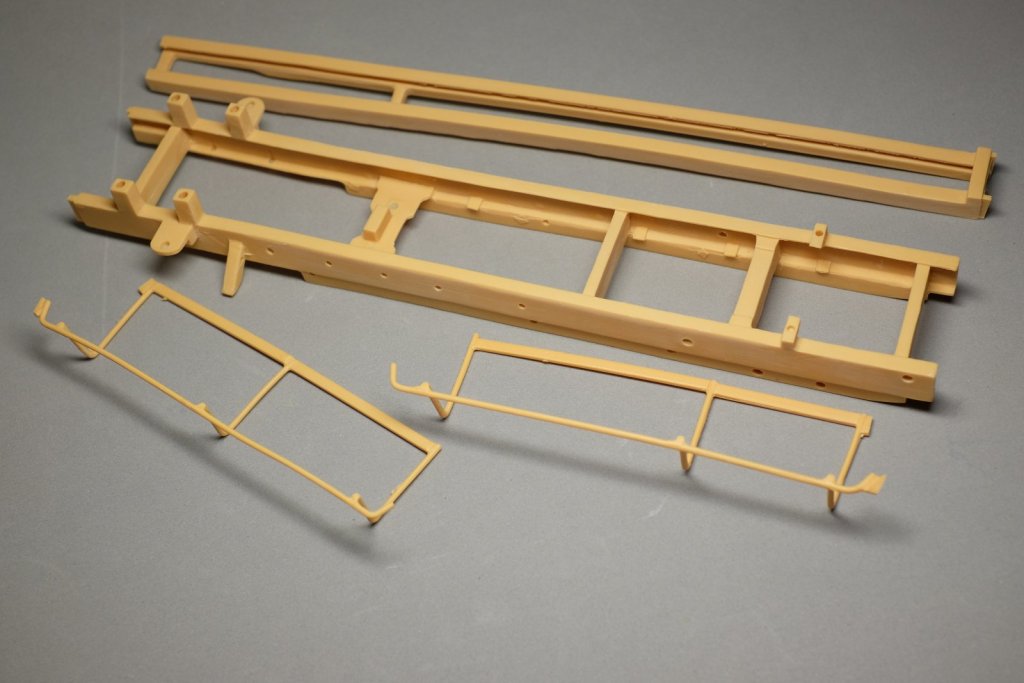

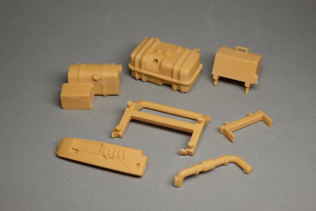

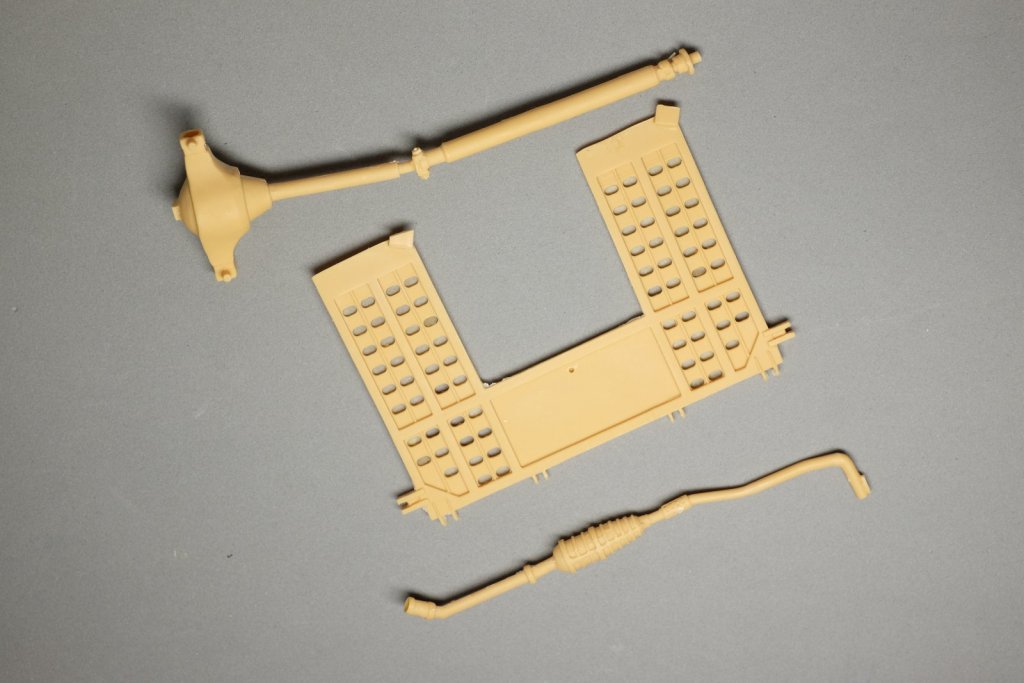

Популярный пост John Wick 4080 Опубликовано 27 Jan 2021, 20:37:11 Популярный пост Жалоба Поделиться Опубликовано 27 Jan 2021, 20:37:11 (изменено) Добрый день, обзор набора ELF Flatbed Truck (Isuzu) от ZoomOn Pro Scale Modeling Team. Модель поставляется в коробке фирменного бирюзового цвета. Коробка плотно набита, сверху лежит инструкция, положил 15 см линейку для оценки габаритов коробки. Под бумагой находится содержимое, можно заметить 2 больших листа травления. Инструкция, 4 листа формата А4. Платформа для перевозки автомобилей. Массивная деталь из смолы, наблюдается небольшое искривление. Петли для откидной платформы. Обратил внимание на фактуру с обратной стороны платформы - похоже, что мастер модель была напечатана на FDM принтере. Кабина, толщине стенок может позавидовать средний боевой танк. Расшивка четкая и тонкая. Обратите внимание, что верхняя кромка лобового стекла имеет переменную толщину. Надеюсь, что это смещение внутренней части составной литьевой формы, а ен сам мастер. Набор предполагает подвижную платформу для перевозки. В комплекте идут несколько деталей, обеспечивающих направление движение платформы. Ниже видна рама и направляющая платформы. Можно заметить, что детали искривлены, для таких габаритов тяжело обеспечить прямолинейность отливки, так как сама литьевая форма гибкая. Пара деталей платформы: ограничительная рамка и направляющая выдвижения платформы. Откидная платформа, карданный вал с дифференциалом и выхлопная труба. Пол кабины, приборная панель и бампер. Прозрачные детали, мутноватые, надо будет полировать или использовать Future. Двигатель отлит вместе с коробкой, выглядит внушительно, даже для 5-ти литрового. Рессоры и боковые пластины платформы. Крылья и диски. Несколько литников с разными деталями. Баки, панель интерьера и ящик. Рамка посередине отвечает за опрокидывание кабины. Сиденья, радиаторы и задняя балка. Покрышки отлиты из твердой смолы, в пакетике идет подсказка по разогреву для размягчения. Протектор четкий. Листы травления, с обратной стороны рисунка нет. Понравилось как выполнено противоскользящее покрытие. Ширина листа травления больше выемки в смоляной платформе примерно на 0.5 мм. Последний пакетик с декалями, тросиком, металлостикером, пластиковый пруток, маска для остекления и само остекление. Собрал примерно, для оценки габаритов. Эвакуатор соразмерен с Ford F-350, на фото сравнение с моделью от Meng. Набор, вцелом, нравится. На первый взгляд, качества выполнения ниже чем у Alpha Model, но лучше чем у Renaissance. Создается ощущение, что часть деталей была выращена по 3D моделям, а остальное изготовлено вручную. На небольшом количестве протестированных деталей заметил среднюю стыкуемость, Некоторое детали повело, особенно крупные (см фото выше). Дополнение: Модель выполнена в праворульной модификации, что накладывает некоторые ограничения на подбор прототипа. Я, например, планировал сделать эвакуатор на Nurburgring (хотя не уверен, что там вообще используются данные грузовики), но теперь возникает вопрос как переносить руль. Изменено 28 Jan 2021, 14:05:53 пользователем John Wick лишние фото, дополнение 16 Ссылка на сообщение Поделиться на другие сайты

valek 1650 Опубликовано 28 Jan 2021, 05:36:05 Жалоба Поделиться Опубликовано 28 Jan 2021, 05:36:05 Спасибо за обзор. Тоже очень интересно ВИП посмотреть. Получается, что такие рамы надо не лить из смолы, а печатать, чтобы не было искривлений? Ссылка на сообщение Поделиться на другие сайты
John Wick 4080 Опубликовано 28 Jan 2021, 06:07:34 Автор Жалоба Поделиться Опубликовано 28 Jan 2021, 06:07:34 11 minutes ago, valek said: Спасибо за обзор. Тоже очень интересно ВИП посмотреть. Получается, что такие рамы надо не лить из смолы, а печатать, чтобы не было искривлений? До ВИП далеко ещё. Рамы можно печатать, но, исходя из размеров рамы возникают следующие сложности. Принтеры FDM с такой областью печати достаточно дешевые, но качество поверхности будет невысоким и потребует последующей доработки каждого экземпляра либо производителем, что удорожит набор, либо покупателем, что поднимет вопрос, а за что деньги заплачены. Фотополимерные принтеры могут обеспечить достаточное качество поверхности, но с такой областью печати очень дороги, что поднимет цену набора, чтобы окупить вложения. Для мелкосерийного производства подобных рам, на мой взгляд, требуется оборудование ЛНД (литьё под низким давлением), так как оно дешевле чем прессформы, используемые большими модельными фирмами. Пример производителя, использующего ЛНД - Amodel. Самым оптимальным вариантом было бы использование предварительно нарезанных полистироловых профилей, но тогда, на плечи моделиста ложится задача собрать раму самостоятельно. Ссылка на сообщение Поделиться на другие сайты
PETERSON 10063 Опубликовано 28 Jan 2021, 10:53:52 Жалоба Поделиться Опубликовано 28 Jan 2021, 10:53:52 5 часов назад, valek сказал: надо не лить из смолы, а печатать, чтобы не было искривлений? Зависит от производителя смолы. У KFS довольно ровные длинномеры из смолы отлиты. http://forum.autoinscale.com/viewtopic.php?pid=235680#p235680 Ссылка на сообщение Поделиться на другие сайты

Wervolf 177 Опубликовано 28 Jan 2021, 13:50:11 Жалоба Поделиться Опубликовано 28 Jan 2021, 13:50:11 Спасибо за обзор! Интересный набор! 17 часов назад, John Wick сказал: , наблюдается небольшое искривление. Всегда можно списать на перегруз. 17 часов назад, John Wick сказал: Несколько ситников с разными деталями. Наверное – литников… Да-да, не все только картинки смотрят. Ссылка на сообщение Поделиться на другие сайты
John Wick 4080 Опубликовано 28 Jan 2021, 14:04:23 Автор Жалоба Поделиться Опубликовано 28 Jan 2021, 14:04:23 (изменено) On 1/28/2021 at 4:50 PM, Wervolf said: Наверное – литников… Да-да, не все только картинки смотрят. Спасибо)) это автозамена) On 1/28/2021 at 4:50 PM, Wervolf said: Всегда можно списать на перегруз. Если только многократный перегруз, нужно танк загнать на платформу, чтобы так выгнуло))) Изменено 20 Feb 2021, 07:40:49 пользователем John Wick Ссылка на сообщение Поделиться на другие сайты
Шефф 913 Опубликовано 28 Jan 2021, 20:10:34 Жалоба Поделиться Опубликовано 28 Jan 2021, 20:10:34 Спасибо за обзор. На сколько помню, править смолу то еще «удовольствие», она потом опять принимает свою форму, если не править ее на «стапеле». Печально конечно.. 1 Ссылка на сообщение Поделиться на другие сайты
