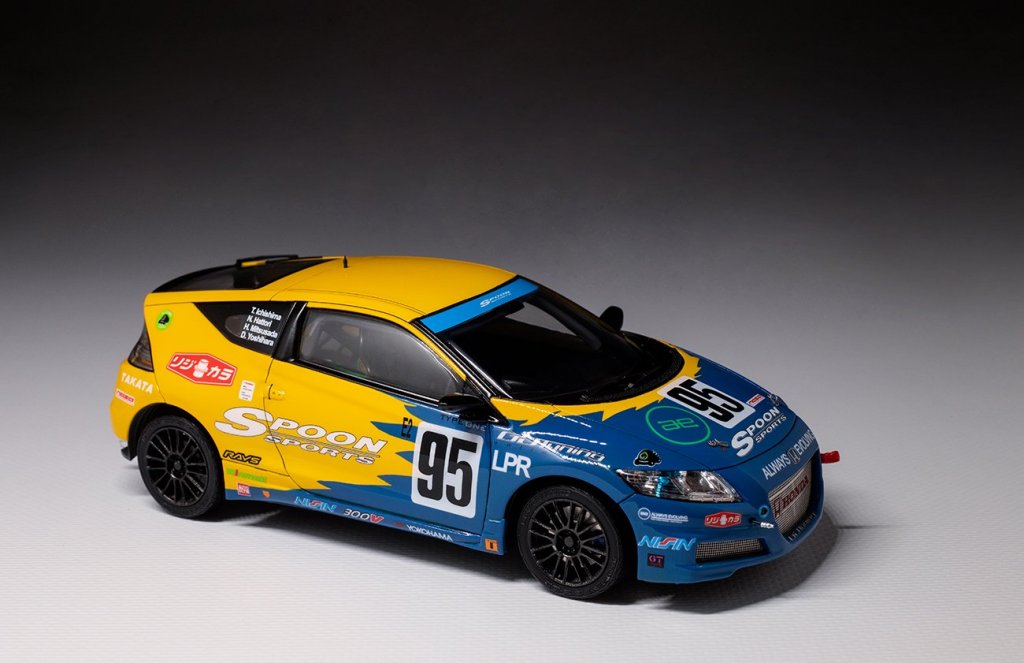

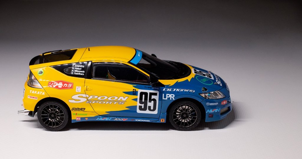

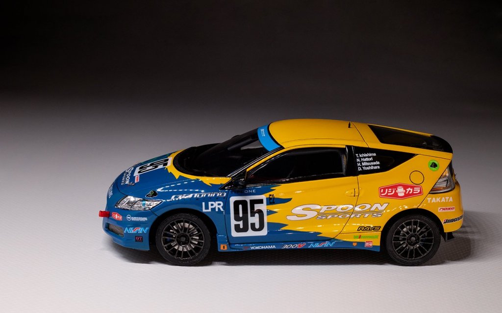

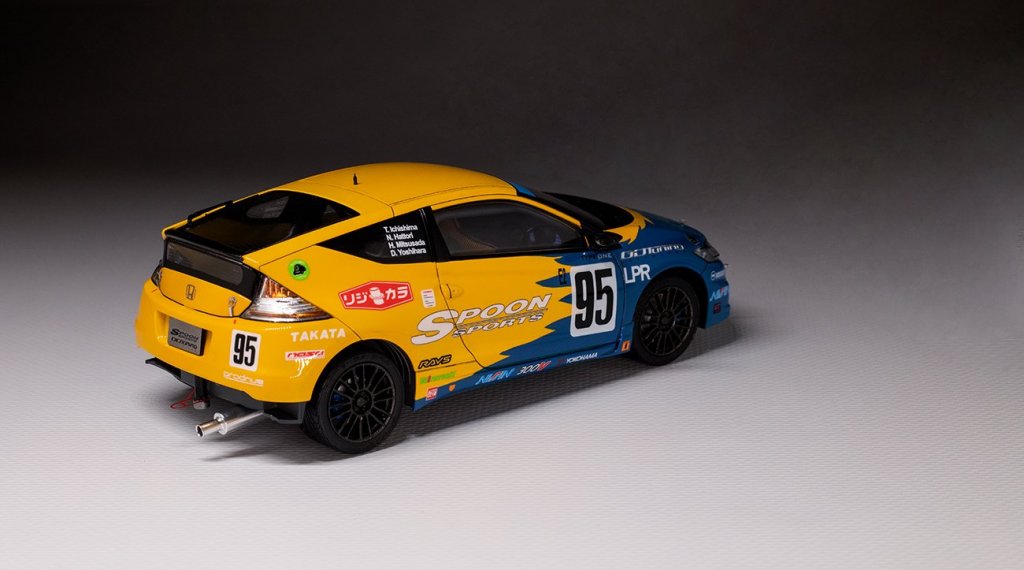

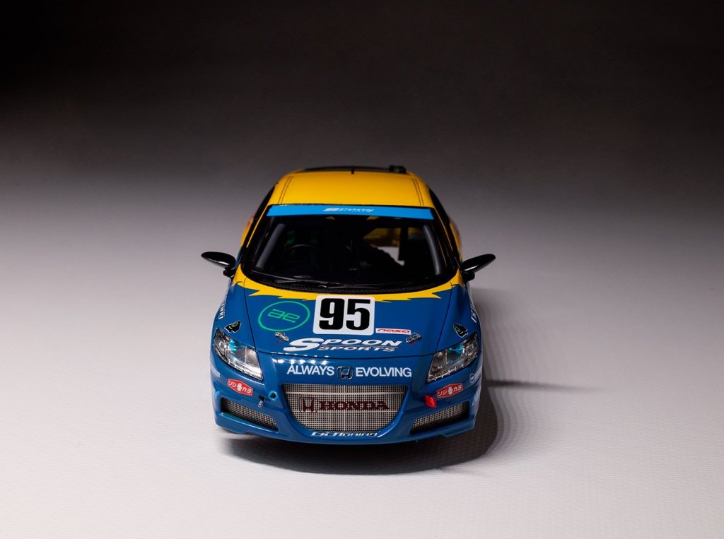

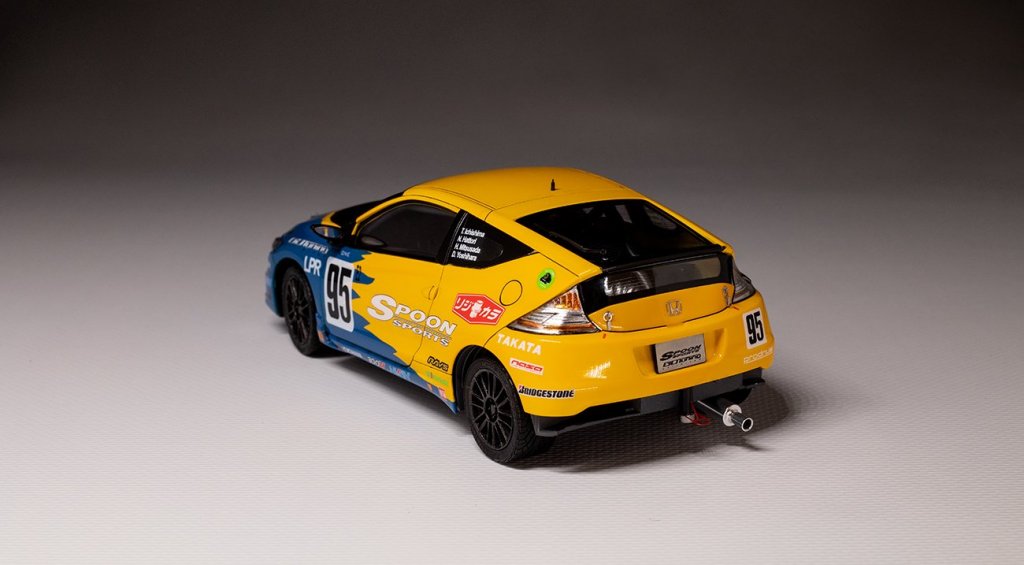

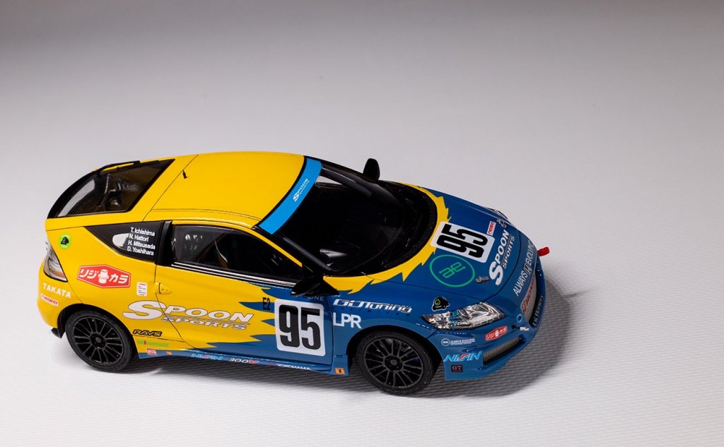

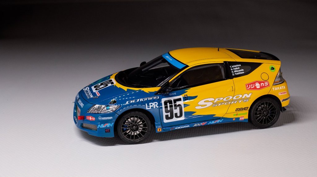

Популярный пост Andrey Labuzov 6544 Опубликовано 6 Jul 2021, 08:29:45 Популярный пост Жалоба Поделиться Опубликовано 6 Jul 2021, 08:29:45 Выложу, пожалуй, и вторую модель, собранную в рамках второго этапа чемпионата. И вот тут есть что сказать, по поводу этой модели и процесса сборки, поскольку ВИП был не очень подробный из-за очень ограниченного времени на сборку. Сама модель от Фуджими, на удивление, не вызывает особых вопросов по качеству отливки и стыкуемости. Кузов, остекление и почти вся подвеска полностью родные. Но, транскит Spoon от Зумон, который я использовал, это настоящий образец экскрементального моделизма. - Смола не очень приятная, при обработке пованивает и какая-то жесткая и хрупкая показалась. - Качество изготовления, так себе - бампер кривущий (к счастью, мне его использовать не пришлось), много недоливов, которые приходится шпаклевать, облой и прочие прелести. Единственный плюс - отливка довольно чёткая, замыленностей нет, все мелкие элементы видны хорошо. - Маски довольно удобные в использовании за счёт направляющих линий, которые нужно совместить с расшивкой и маска ляжет ровно. Но, они слишком сильные и в первый раз подорвали у меня краску в паре мест. Поэтому, во второй раз, я по оставшимся трафаретам сделал новые из Тесы и всё прошло гладко. - Декали, в принципе, неплохие, хорошо, ложатся и тянутся с помощью СОЛа. Правда, немного толстоваты, на лаке может образоваться ступенька. - К фототравлению особых претензий нет.Правда, на самых больших деталях с имитацией пола салона, неплохо было бы сделать риски для сгибания. - Материал для ремней. Тонкая самоклейка с нормальной фактурой, однозначно лучше, чем у HD, поскольку почти не мохрится. Но, клеевой слой довольно слабый и суперклей этот материал тоже берёт с трудом, поэтому клеить их не так просто, как думал сначала. - Металлостикеры - полное фуфло. Слишком слабый клеевой слой и, при этом, слишком сильный у верхней плёнки. Приходится отдирать стикеры от плёнки пинцетом и тогда уже клеить на модель. Да, и ещё от плёнки остаётся клей на стикерах, приходилось убирать его уайт-спиритом. - Ну и самое главное - никакая стыкуемость. Особенно в салоне, который почти весь меняется на смолу. Огромные щели, отсутствие соединений, а где они есть - кривые. Всё приходится подгонять, пилить, шпаклевать, без этого модель не собрать. Ну и как вишенка, кресло мне в комплект вообще не положили и пришлось искать альтернативные варианты. В общем, транскиты от ZoomOn не советую никому. В целом, я моделью не особо доволен. Можно было бы собрать лучше, но время поджимало. Но, это больше касается каких-то технологических решений и в сборке и впечатления от транскита. На полке эта модель смотрится вполне неплохо. Ну и несколько фоток. 14 Ссылка на сообщение Поделиться на другие сайты
Dina 1001 Опубликовано 6 Jul 2021, 09:18:40 Жалоба Поделиться Опубликовано 6 Jul 2021, 09:18:40 Яркая красивая модель. Здорово, что успел и ее закончить вовремя.) 47 минут назад, Andrey Labuzov сказал: Металлостикеры - полное фуфло. Слишком слабый клеевой слой и, при этом, слишком сильный у верхней плёнки. Тут, видать, раз на раз у зумон. Использовала их металлостикеры на мазде, и коллеге еще шильдик от набора для митсубиси отравляла, проблем никаких не возникло. 1 Ссылка на сообщение Поделиться на другие сайты
Andrey Labuzov 6544 Опубликовано 6 Jul 2021, 09:20:22 Автор Жалоба Поделиться Опубликовано 6 Jul 2021, 09:20:22 Только что, Dina сказал: Тут, видать, раз на раз у зумон. Использовала их металлостикеры на мазде, и коллеге еще шильдик от набора для митсубиси отравляла, проблем никаких не возникло. Возможно, тут сыграл, тот факт, что этот набор у меня больше года лежал )) Хотя, с тамиевскими металлостикерами такого не происходит Ссылка на сообщение Поделиться на другие сайты

boxer 1049 Опубликовано 6 Jul 2021, 10:08:08 Жалоба Поделиться Опубликовано 6 Jul 2021, 10:08:08 С завершением и с победой над бяками! Модель яркая, украсит любую полку! 1 Ссылка на сообщение Поделиться на другие сайты
