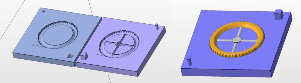

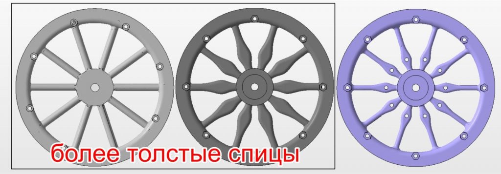

Александр_341 297 Опубликовано 24 Feb 2022, 06:29:30 Автор Жалоба Поделиться Опубликовано 24 Feb 2022, 06:29:30 Роман, спасибо за науку. Еще многому предстоит научиться. Буду учиться "играя" - в процессе создания модели Немного поправил колесные диски - увеличил толщину спиц. Надеюсь, теперь не будут выглядеть так субтильно. Решил покрышку сделать из герметика или силикона. Подготовил простейшую форму. Пока надписей на боковинах делать не стал - просто попробую получится или нет 3 Ссылка на сообщение Поделиться на другие сайты
John Wick 4105 Опубликовано 24 Feb 2022, 07:36:31 Жалоба Поделиться Опубликовано 24 Feb 2022, 07:36:31 1 hour ago, Александр_341 said: Решил покрышку сделать из герметика или силикона. Советую проверить совместимость отпечатков с силиконом/герметиком. Если что, можно грунтом покрыть. 1 Ссылка на сообщение Поделиться на другие сайты
Александр_341 297 Опубликовано 24 Feb 2022, 07:39:21 Автор Жалоба Поделиться Опубликовано 24 Feb 2022, 07:39:21 1 минуту назад, John Wick сказал: Советую проверить совместимость отпечатков с силиконом/герметиком. Если что, можно грунтом покрыть. Роман, принято. Спасибо. А кроме грунта - классический разделитель - мыло можно использовать? Ссылка на сообщение Поделиться на другие сайты
John Wick 4105 Опубликовано 24 Feb 2022, 07:44:53 Жалоба Поделиться Опубликовано 24 Feb 2022, 07:44:53 3 minutes ago, Александр_341 said: мыло можно использовать? Мыло может «замылить» мелкие детали. Грунт все же ляжет тоньше и аккуратнее. 1 Ссылка на сообщение Поделиться на другие сайты
PETERSON 10184 Опубликовано 24 Feb 2022, 08:06:18 Жалоба Поделиться Опубликовано 24 Feb 2022, 08:06:18 Либо использовать постобработку, то есть засветку деталей при повышенной температуре, тогда они становятся нейтральными к силикону. Но для этого нужна специальная камера. Я доотверждаю детали в камере Form Cure при 60 градусах в течение часа. 1 Ссылка на сообщение Поделиться на другие сайты
Александр_341 297 Опубликовано 24 Feb 2022, 08:10:31 Автор Жалоба Поделиться Опубликовано 24 Feb 2022, 08:10:31 (изменено) 4 минуты назад, PETERSON сказал: Либо использовать постобработку, то есть засветку деталей при повышенной температуре, тогда они становятся нейтральными к силикону. Но для этого нужна специальная камера. Я доотверждаю детали в камере Form Cure при 60 градусах в течение часа. Михаил, спасибо. Вот только из Вашего поста понял, что речь идет о том, что такая покрышка может "съесть" форму или само колесо. Я сначала решил, что Роман говорит о том, что силикон прилипнет к форме. Сколько ньюансов... Изменено 24 Feb 2022, 08:11:58 пользователем Александр_341 Ссылка на сообщение Поделиться на другие сайты
PETERSON 10184 Опубликовано 24 Feb 2022, 08:15:22 Жалоба Поделиться Опубликовано 24 Feb 2022, 08:15:22 1 минуту назад, Александр_341 сказал: речь идет о том, что такая покрышка может "съесть" форму или само колесо Я об этом нигде не писал. Я написал, что после пост-обработки напечатанные детали "становятся нейтральными к силикону". В противном случае, как написал Рома, они вступают в реакцию с силиконом и не дают ему полимеризоваться в граничном слое. 1 Ссылка на сообщение Поделиться на другие сайты
Александр_341 297 Опубликовано 24 Feb 2022, 08:23:19 Автор Жалоба Поделиться Опубликовано 24 Feb 2022, 08:23:19 Михаил, понял. Спасибо. Буду знать. Камеры у меня, конечно нет, воспользуюсь грунтом. А про покрышки "съедающие" колеса - это из БТТ-шного прошлого. Сталкивался. Потому и решил, что речь идет об этом "эффекте" Ссылка на сообщение Поделиться на другие сайты

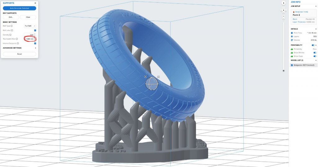

John Wick 4105 Опубликовано 24 Feb 2022, 09:03:32 Жалоба Поделиться Опубликовано 24 Feb 2022, 09:03:32 (изменено) 14 minutes ago, hiibar said: А почему б покрышки тоже не напечатать. Фотополимер для резины, конечно не дешёвый Я спрашивал Михаила, его ответ, что добавки в смолу, которые делают изделия резиноподобными снижают детализацию и больше подходят под крупные детали, а не покрышки в 1/24. Последующие 2 поста: Изменено 24 Feb 2022, 09:11:17 пользователем John Wick 1 Ссылка на сообщение Поделиться на другие сайты

PETERSON 10184 Опубликовано 24 Feb 2022, 09:29:11 Жалоба Поделиться Опубликовано 24 Feb 2022, 09:29:11 (изменено) 21 минуту назад, hiibar сказал: я всегда думал, что там какая-то смола особая Каждая смола - особая. Есть похожие по свойствам, но у каждого производителя они отличаются по свойствам, цвету, запаху и т.д. Резиноподобная смола прилично дороже стандартной, по крайней мере, у Формлабса. И у неё есть определённые недостатки, которые делают её непригодной для нашего масштаба: минимальная толщина слоя 50 мкм, минимальная толщина точки прикрепления к поддержке 0,8 мм. Вот, специально поставил в программе половину покрышки для наглядности. Забыл упомянуть ещё один недостаток. Смола не чёрная, как резина, а серая. То есть, её по-любому красить. И какой тогда смысл её использовать для стендового моделизма? Изменено 24 Feb 2022, 09:33:36 пользователем PETERSON 2 Ссылка на сообщение Поделиться на другие сайты

PETERSON 10184 Опубликовано 24 Feb 2022, 10:14:27 Жалоба Поделиться Опубликовано 24 Feb 2022, 10:14:27 Хотя, вот, нашёл. https://gorkyliquid.ru/catalog/fotopolimer-dlya-3d-printera/fotopolimernaya_smola_gorky_liquid_flex_chyernaya_1_kg Но всё равно, диаметр точки прикрепления минимально 0,5 мм. 1 Ссылка на сообщение Поделиться на другие сайты

PETERSON 10184 Опубликовано 24 Feb 2022, 10:20:54 Жалоба Поделиться Опубликовано 24 Feb 2022, 10:20:54 И в нашем масштабе ты этот литр быстро не израсходуешь, а смола имеет ограниченный срок годности. Короче, я лично не вижу никакого смысла. Если только кому-то нравится катать свои модели по полу, и чтобы они при этом не гремели. 1 Ссылка на сообщение Поделиться на другие сайты

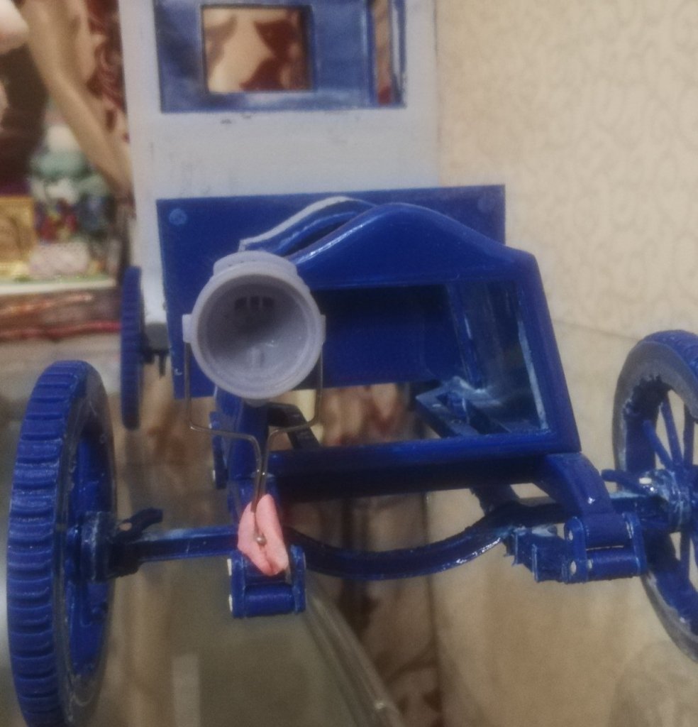

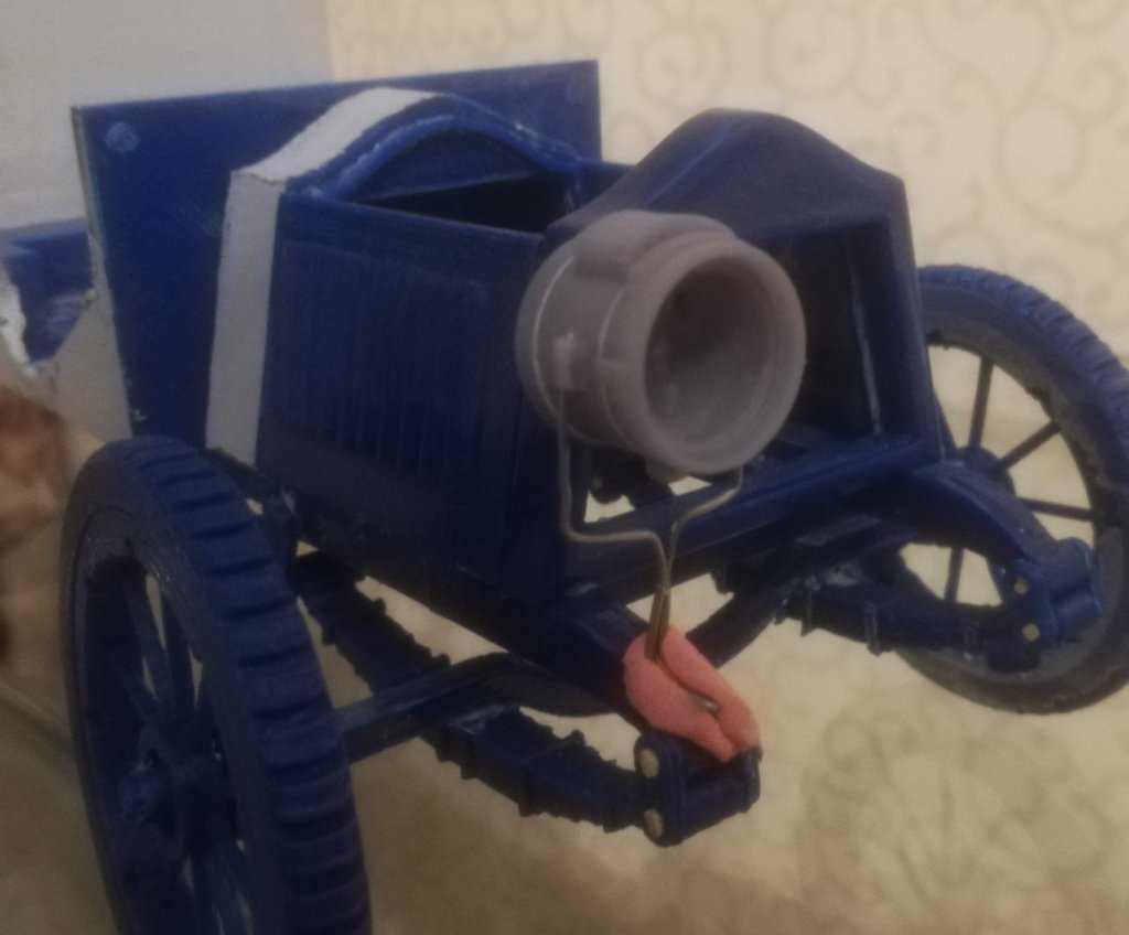

Популярный пост Александр_341 297 Опубликовано 25 Feb 2022, 04:30:32 Автор Популярный пост Жалоба Поделиться Опубликовано 25 Feb 2022, 04:30:32 Доброго всем, дорогие друзья! Немного обновлюсь. Очистил фары от поддержек, примерил на модели. Получилось, в целом, как хотел - крупные, архаичные фары, на морде не теряются (в отличии от той же Бьянки или Мерседеса от Entex - там фары крошечные) 7 Ссылка на сообщение Поделиться на другие сайты
hibar 530 Опубликовано 25 Feb 2022, 05:18:05 Жалоба Поделиться Опубликовано 25 Feb 2022, 05:18:05 в целом очень хорошо. На танках фары меньше 1 Ссылка на сообщение Поделиться на другие сайты
Александр_341 297 Опубликовано 25 Feb 2022, 05:38:04 Автор Жалоба Поделиться Опубликовано 25 Feb 2022, 05:38:04 (изменено) 57 минут назад, hiibar сказал: в целом очень хорошо. На танках фары меньше Антон, спасибо. На танках - это демаскирующий фактор. А тут - чем авто раритетнее и статуснее - тем взгляд выразительней :) Друзья, посоветуйте пожалуйста, краску под латунь. Понимаю, что скорее всего можно использовать всякие варианты краски "под золото", но сталкивался только с акриловыми для всяких поделок - это совсем не то. Наткнулся на вот такую краску - ZIP Maket "Латунь". Кто-нибудь пробовал ее из аэра наносить? Или может есть что-то полирующееся? Подскажите пожалуйста. Изменено 25 Feb 2022, 06:15:41 пользователем Александр_341 Ссылка на сообщение Поделиться на другие сайты
