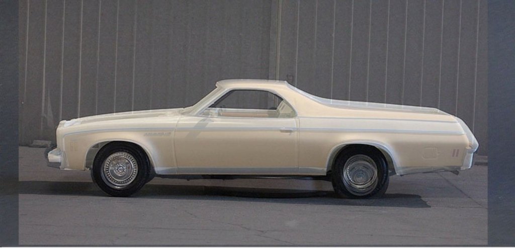

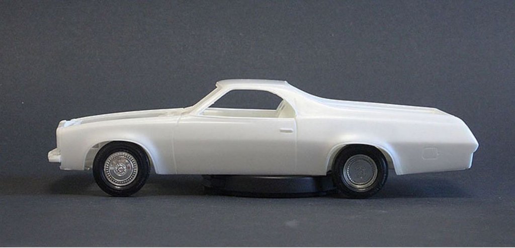

Valeri 213 Опубликовано 7 Jul 2022, 19:49:24 Жалоба Поделиться Опубликовано 7 Jul 2022, 19:49:24 В 06.07.2022 в 21:04, TheYellowHB сказал: О том, о чем Миша говорил - нижний скос переднего крыла, из-за которого морда приуныла. Синим - нарастить. Да там и с верхне-передней частью крыла тоже беда... Ссылка на сообщение Поделиться на другие сайты
AeroMax 1238 Опубликовано 7 Jul 2022, 20:42:30 Автор Жалоба Поделиться Опубликовано 7 Jul 2022, 20:42:30 Валер, а что не так с передней-то частью? Ссылка на сообщение Поделиться на другие сайты
Valeri 213 Опубликовано 7 Jul 2022, 21:12:29 Жалоба Поделиться Опубликовано 7 Jul 2022, 21:12:29 24 минуты назад, AeroMax сказал: Валер, а что не так с передней-то частью? У тебя как это..."панель передка" стоит абсолютно вертикально, в оригинале положительный угол наклона. Соответственно, верхняя линия крыла там, где примыкает к вышеупомянутой панели, "завалена" к низу. Ну это я так вижу. Ты забей на это, и так за тяжкое дело взялся Ссылка на сообщение Поделиться на другие сайты
PETERSON 10024 Опубликовано 7 Jul 2022, 22:11:56 Жалоба Поделиться Опубликовано 7 Jul 2022, 22:11:56 Я тоже не считаю правильной затею пытаться из говна вылепить конфетку. Я бы не стал глобально перепиливать этот кузов. Но низ задних крыльев закруглить стоит. Кстати, колея не слишком широкая у тебя получилась? Если смотреть в характеристики, то в реальности передняя колея 1506 мм, или 60,2 мм в масштабе. Ссылка на сообщение Поделиться на другие сайты

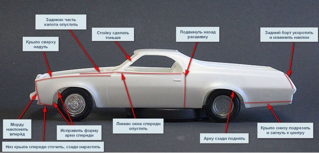

Популярный пост PETERSON 10024 Опубликовано 8 Jul 2022, 13:10:38 Популярный пост Жалоба Поделиться Опубликовано 8 Jul 2022, 13:10:38 (изменено) 18 часов назад, AeroMax сказал: НО Миша имел в виду верхнюю часть капота. Мне тут пока видится вариант с отпиливанием крыльев Неправильно. Крылья отпиливать не надо, иначе поднимется вся передняя панель с фарами и решёткой. Крылья нужно слегка надуть шпаклёвкой сверху в передней части и слегка сточить в задней. Все самые заметные косяки с советами я попытался отразить на одном слайде. Сперва две фотографии, максимально подогнанные к одному размеру (как мог, в отсутствие возможности сделать фотографию кузова в нужном ракурсе). Можно пощёлкать между ними и воочию увидеть различия. Третий слайд - только замечания. И последний слайд - наложение с 30 % прозрачностью слоя с оригиналом. Изменено 8 Jul 2022, 13:38:19 пользователем PETERSON 8 Ссылка на сообщение Поделиться на другие сайты

AeroMax 1238 Опубликовано 10 Jul 2022, 10:09:21 Автор Жалоба Поделиться Опубликовано 10 Jul 2022, 10:09:21 8 часов назад, Николай_ сказал: После такого, я бы сразу подарил эту модель Михаилу с доплатой со своей стороны )))) Ну, у Миши и своего добра хватает! Миша, спасибо за картинку! Суть я понял. Я с заботами маленько разгребусь! И в модельные запилы окунусь! 🙂 Ссылка на сообщение Поделиться на другие сайты

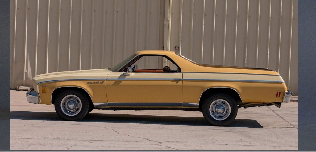

Muscle Horses 474 Опубликовано 12 Jul 2022, 08:54:16 Жалоба Поделиться Опубликовано 12 Jul 2022, 08:54:16 В 08.07.2022 в 20:10, PETERSON сказал: И последний слайд - наложение с 30 % прозрачностью слоя с оригиналом. Обратите внимание, что настоящая машина на фотке - задрана задом кверху! Задняя часть сидит на своём заднем колесе выше, чем передняя на переднем! Линия пола всего кузова приподнимается от переднего колеса к заднему! Таким образом очевидно, что передок сидит ниже, задок сидит выше на своих колёсах. Это распространённая классика жанра мускул-каров. Модель же сидит (на фото) совершенно одинаково на переднем и на заднем колёсах и линия пола всего кузова - параллельна поверхности планеты земля. Ссылка на сообщение Поделиться на другие сайты
PETERSON 10024 Опубликовано 12 Jul 2022, 09:17:16 Жалоба Поделиться Опубликовано 12 Jul 2022, 09:17:16 22 минуты назад, MuscleHorses сказал: параллельна поверхности планеты земля Может, Серёга планирует нагрузить её стогом сена? Ссылка на сообщение Поделиться на другие сайты
Muscle Horses 474 Опубликовано 12 Jul 2022, 11:04:59 Жалоба Поделиться Опубликовано 12 Jul 2022, 11:04:59 1 час назад, PETERSON сказал: Может, Серёга планирует нагрузить её стогом сена? Туда просится холодильник. Речь была про разницу положений этих объёмов и линий относительно плоскости поверхности земли. Из-за чего настоящая машина, у которой зад покоится на более высоких рессорах (проставках, пружинах, амортизаторах етк. чё там у неё) выглядит естественно и круто - зад залихватски подзадран, а перед типа "хищно" чуть придавлен книзу - как я и сказал, это же классика жанра этих машин. Модель же стоит одинаково на колёсах и у неё совершенно по-ублюдски отваливается морда вниз. Скос самой морды, также играющий ключевую роль в образе - не сделать никак. Это надо всю морду отрезать и выбрасывать нахрен, а потом вылепливать из смолы и пластика заново всё, и фары, и гриль. Без этого это будет "модель" какой-то другой машины. Я бы не тратил свою жизнь на ковыряние подобных дров. Пусть "авторы" таких "транскитов" сами посидят подумают и сделают выводы, что такое Гэ делать нельзя. Есть ведь куча нормальных моделей, у которых более-менее норм всё с объёмами и линиями, хотя бы в плане общего восприятия п.с. Смотрю вот на этот кузов и прям бесит! ))) Не обращайте внимание, я просто злой на такие "наборы". 1 Ссылка на сообщение Поделиться на другие сайты
PETERSON 10024 Опубликовано 12 Jul 2022, 12:12:04 Жалоба Поделиться Опубликовано 12 Jul 2022, 12:12:04 59 минут назад, MuscleHorses сказал: Я бы не тратил свою жизнь на ковыряние подобных дров. Я бы тоже. Но если автор хочет, то ему никто не запретит. Я свои рекомендации озвучил выше. Конечно, там в форме гораздо больше различий с оригиналом, но самые критические отклонения я указал. Если их исправить, то уже более-менее удобоваримо получится. Про задранный зад у пикапов полностью согласен, но Серёга ещё не делал заднюю подвеску. Надеюсь, он услышит наши советы. Кстати, тут зад не задран, но машина явно едет в гору и, возможно, разгоняется. Ссылка на сообщение Поделиться на другие сайты
