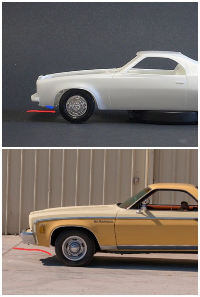

PETERSON 10782 Опубликовано 5 Jul 2022, 15:36:06 Жалоба Поделиться Опубликовано 5 Jul 2022, 15:36:06 Кузов выглядит каким-то неправильным. Присмотрелся к фоткам оригинала, и точно, задница у него смотрится гораздо изящнее. За счёт чего в ките зад такой тяжеловесный? Всё просто - низ задних крыльев должен быть подвёрнут, а тут он почти как в дайкасте, то есть прямой. Да и двери снизу тоже должны сильнее заворачиваться в зоне молдинга, а в ките двери снизу почти плоские. В общем, вся бочина должна быть заметно круглее с более резким подворотом снизу. Кстати, производитель кита совсем забыл сделать молдинг снизу боковины. И форма крыльев сверху неверная. Они должны быть более горизонтальными. Из-за этого вся морда в ките выглядит уныло опущенной. 3 Ссылка на сообщение Поделиться на другие сайты

TheYellowHB 813 Опубликовано 6 Jul 2022, 12:23:42 Жалоба Поделиться Опубликовано 6 Jul 2022, 12:23:42 @AeroMax , с мордой, как мне уажется, просто: 1. Сточить переднюю часть под углом, как на "живой" машине; 2. Наоборот нарастить возле колеса. Надо с бампером прикинуть. А вот загиб нижней части двери и заднего крыла не знаю как сделать, если только попробовать нагревать и как-то потихоньку локально подгибать, но не уверен, что это сработает. Ссылка на сообщение Поделиться на другие сайты
AeroMax 1509 Опубликовано 6 Jul 2022, 16:19:01 Автор Жалоба Поделиться Опубликовано 6 Jul 2022, 16:19:01 Спасибо всем, что показали косяки, которые я сам не сразу понял! Андрей, не понял - что ты поразумеваешь под передней частью? И что конкретно нужно наростить? Подозреваю, что описанные Мишей косяки в лоб не решить. Надо пару дней подумать, и разобраться пока хотя бы с подвеской. 6 часов назад, PETERSON сказал: Горбатого, как говорится, могила исправит Не дождётесь! Сам исправлю (если смогу)! Не хотелось плодить долгострои, но видимо у нас с Мишей судьбы схожи. Только копает он глубже. У него глаз наметанный. Ссылка на сообщение Поделиться на другие сайты
PETERSON 10782 Опубликовано 6 Jul 2022, 16:30:42 Жалоба Поделиться Опубликовано 6 Jul 2022, 16:30:42 4 минуты назад, AeroMax сказал: видимо у нас с Мишей судьбы схожи. Только копает он глубже. У него глаз наметанный. Спасибо за комплимент! Я не могу тебе посоветовать какие-то конкретные решения, поскольку для этого мне нужно подержать этот кузов в руках и сравнить его с фотографиями в одинаковых ракурсах. Рекомендую ещё обратить внимание на ширину стоек ветрового стекла - на оригинале они тонкие и изящные. Ссылка на сообщение Поделиться на другие сайты
TheYellowHB 813 Опубликовано 6 Jul 2022, 18:04:29 Жалоба Поделиться Опубликовано 6 Jul 2022, 18:04:29 1 час назад, AeroMax сказал: Андрей, не понял - что ты поразумеваешь под передней частью? И что конкретно нужно наростить? О том, о чем Миша говорил - нижний скос переднего крыла, из-за которого морда приуныла. Синим - нарастить. 1 Ссылка на сообщение Поделиться на другие сайты
