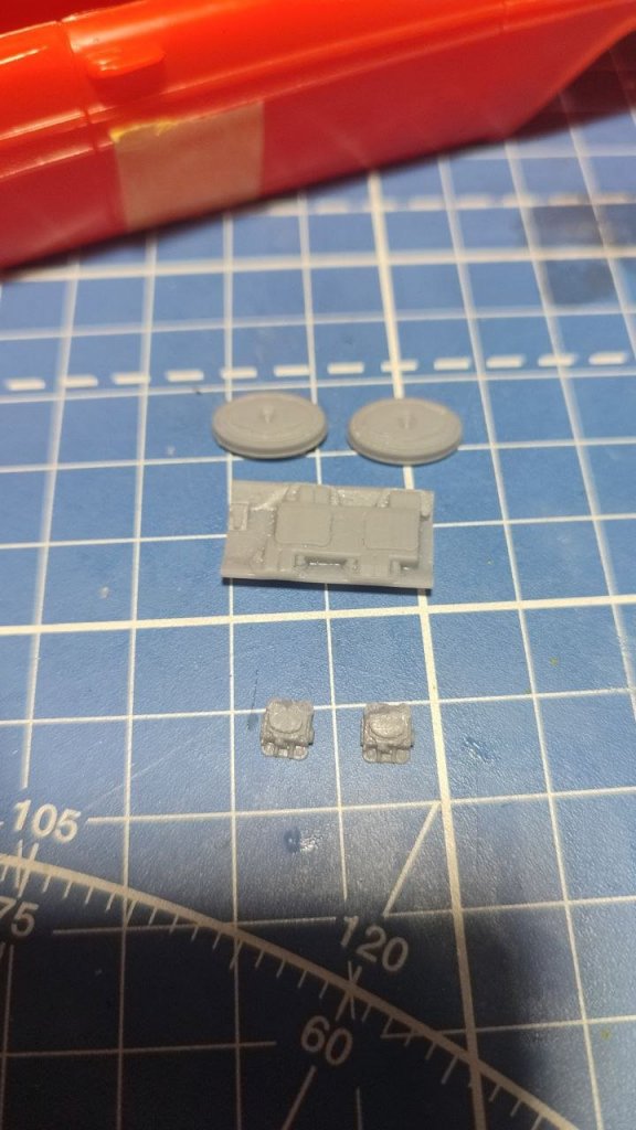

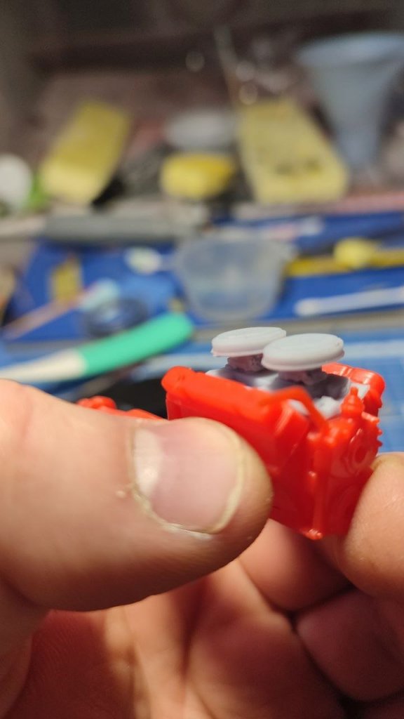

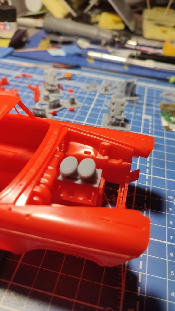

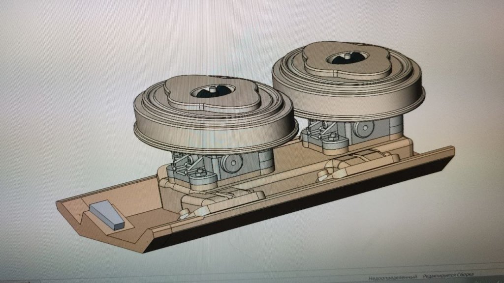

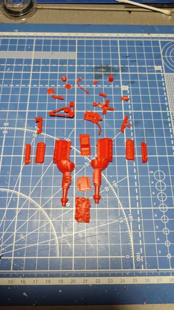

Популярный пост Godzik13 1036 Опубликовано 5 Dec 2022, 05:51:09 Популярный пост Жалоба Поделиться Опубликовано 5 Dec 2022, 05:51:09 (изменено) И снова здравствуйте! Очень давненько тут не отсвечивал, и вот снова решил нарисоваться) В этот раз сборка будет известной машины Кристина, имя в кавычках писать каждый раз не буду, извиняйте) Сам кит расписывать нет смысла , все есть в инете, единственное что хочу сказать что это все таки старый АТМ сделанный в Китае, облоя тьма, пластик местами мягкий , местами только напильником. Очень хотелось собрать из коробку но... АТМ все же позаботился о нас моделистах и дал в ките не тот двигатель, соответственно без переделок не обойтись. В фильме показан автомобиль plymouth fury а в ките уложен plymouth belvedere , в принципе машины одинаковые но есть все же различия бегло пробежавшись по кузову заметил надписи belvedere по бортам , коих быть не долно ну или по крайней мере в фильме данные надписи были не замечены соответственно было все зачищено Но , это было небольшое отступление. к этому вернемся чуть позже. Все таки в первую очередь я взялся за двигатель Я уже упомянул что производитель дает не тот двигатель поэтому пришлось использовать все свои познания в SolidWorks и отрисовать не достающие детали (воздуханы, карбюраторы и впускной коллектор) Далее все это безобразие было напечатано и примерено Вроде все подошло нормально, капот закрывается ни чего не мешает А раз уж сел рисовать и печатать то заодно и ручки дверные тоже решено было отпечатать потому что родные выглядели как кусок мыла На сием пока откланяюсь) продолжение следует! Изменено 5 Dec 2022, 13:43:49 пользователем Godzik13 14 Ссылка на сообщение Поделиться на другие сайты

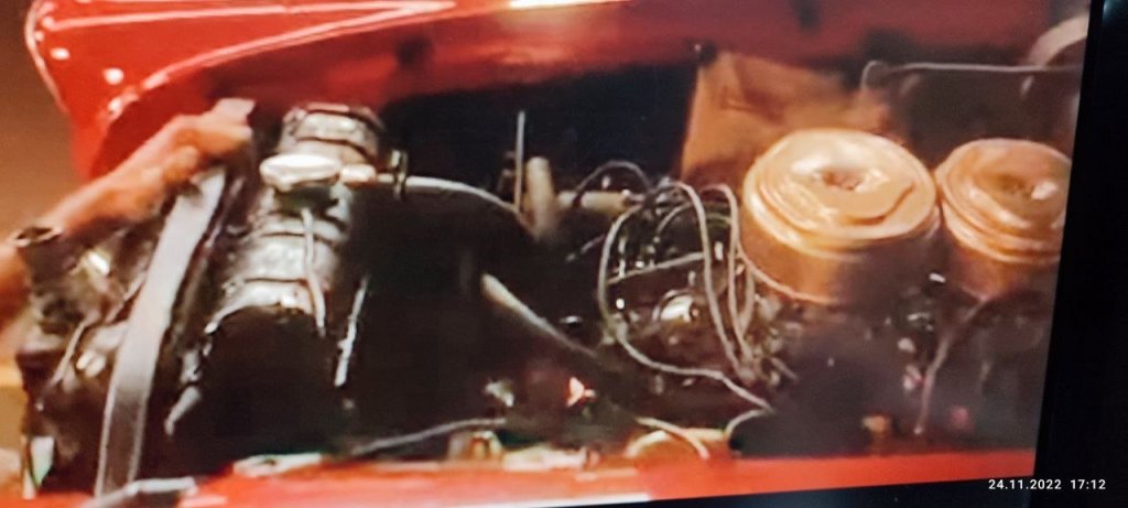

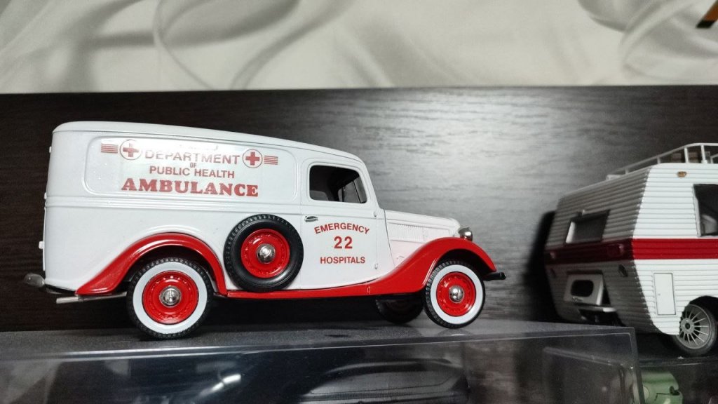

Godzik13 1036 Опубликовано 5 Dec 2022, 09:46:49 Автор Жалоба Поделиться Опубликовано 5 Dec 2022, 09:46:49 49 минут назад, PETERSON сказал: @Godzik13 Удачи в сборке и доработках! Никогда не интересовался этим автомобилем, но специально полез посмотреть и вот что нашёл. как я писал выше у belvedere немного другой воздухан и расположение трамблера, так же нам его дает АМТ а вот что мы видим в фильме 1 час назад, S.Crispus G. сказал: AMT превращается, превращается, в Revell. Интересная модель и хорошее начало. Желаю успеха! Блиииин!!!)))) Затупил. с утра еще не проснулся)))) Но оставлю так) 1 час назад, S.Crispus G. сказал: AMT превращается, превращается, в Revell. Интересная модель и хорошее начало. Желаю успеха! Просто закончил только что собирать данный пепелац от ревел, вот и Кристину записал как от ревел) Ссылка на сообщение Поделиться на другие сайты
S.Crispus G. 414 Опубликовано 5 Dec 2022, 11:13:59 Жалоба Поделиться Опубликовано 5 Dec 2022, 11:13:59 1 час назад, Godzik13 сказал: Просто закончил только что собирать данный пепелац Ford Panel Delivery 1937 года. Не видал ещё ни одного собраного. А здесь ещё с альтернативной декалью , кажись. Ссылка на сообщение Поделиться на другие сайты
Godzik13 1036 Опубликовано 5 Dec 2022, 11:25:40 Автор Жалоба Поделиться Опубликовано 5 Dec 2022, 11:25:40 10 минут назад, S.Crispus G. сказал: Ford Panel Delivery 1937 года. Не видал ещё ни одного собраного. А здесь ещё с альтернативной декалью , кажись. Дэки родные, три вида скорая доставка и полиция Ссылка на сообщение Поделиться на другие сайты

Valeri 215 Опубликовано 5 Dec 2022, 23:24:43 Жалоба Поделиться Опубликовано 5 Dec 2022, 23:24:43 17 часов назад, Godzik13 сказал: А раз уж сел рисовать и печатать то заодно и ручки дверные тоже решено было отпечатать ... продолжение следует! Там ещё капот плосковат, и передняя кромка крыши :( Успехов :)! 1 Ссылка на сообщение Поделиться на другие сайты

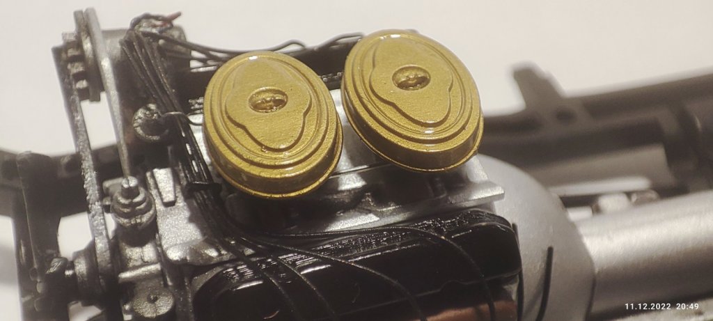

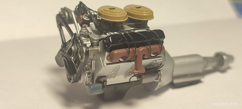

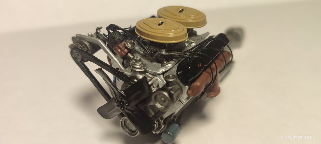

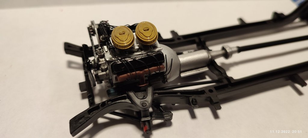

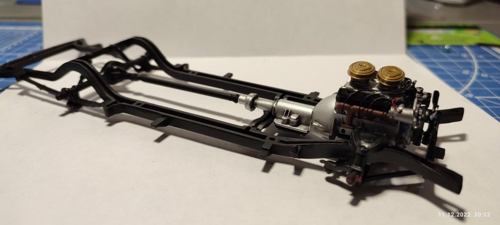

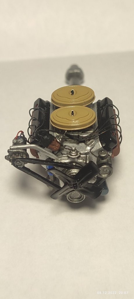

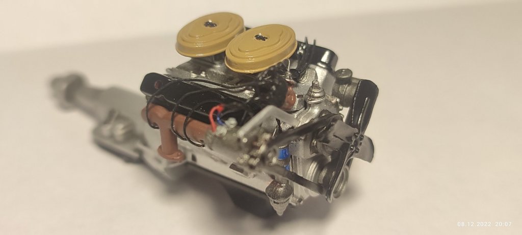

Популярный пост Godzik13 1036 Опубликовано 8 Dec 2022, 17:15:15 Автор Популярный пост Жалоба Поделиться Опубликовано 8 Dec 2022, 17:15:15 Ну что ж чуть продвижение, покрасил движок, добавил свечных проводов, провода на стартер и генератор и какую то трубку), не хватает правда колпачка на клапанной крышке справа( потерял) и трубки слева ( сломал) чуть позже сделаю и приклею. Ну а пока фотокарточки) 8 Ссылка на сообщение Поделиться на другие сайты
PETERSON 10118 Опубликовано 8 Dec 2022, 19:46:43 Жалоба Поделиться Опубликовано 8 Dec 2022, 19:46:43 А что, бронзовой краски не нашлось для воздушных фильтров? Ссылка на сообщение Поделиться на другие сайты
Andrey Labuzov 6544 Опубликовано 9 Dec 2022, 06:45:47 Жалоба Поделиться Опубликовано 9 Dec 2022, 06:45:47 Я на таких двигателях, в первую очередь, срезаю эти ублюдочные пластиковые ремни и меняю их на что-нибудь. Ссылка на сообщение Поделиться на другие сайты
Godzik13 1036 Опубликовано 9 Dec 2022, 07:08:11 Автор Жалоба Поделиться Опубликовано 9 Dec 2022, 07:08:11 (изменено) 11 часов назад, PETERSON сказал: А что, бронзовой краски не нашлось для воздушных фильтров? Бронзовой к сожалению нет, но это дело поправимо, 39 минут назад, Andrey Labuzov сказал: Я на таких двигателях, в первую очередь, срезаю эти ублюдочные пластиковые ремни и меняю их на что-нибудь. Генератор повповиснет и помпа там держится только на этих ублюдских ремнях) Изменено 9 Dec 2022, 07:25:38 пользователем Godzik13 Ссылка на сообщение Поделиться на другие сайты
yura1961 3913 Опубликовано 9 Dec 2022, 11:18:14 Жалоба Поделиться Опубликовано 9 Dec 2022, 11:18:14 4 часа назад, Andrey Labuzov сказал: срезаю эти ублюдочные пластиковые ремни А я никогда не срезаю ни ублюдочные ни какие.Если не вести ВИП,то после установки в подкапотное пространство никто не увидит какие они там на самом деле,да и в ВИП-е тратить время на то что бы в итоге получит пару лишних лайков в теме,жалко время на это потраченное. 4 Ссылка на сообщение Поделиться на другие сайты
Godzik13 1036 Опубликовано 10 Dec 2022, 09:57:06 Автор Жалоба Поделиться Опубликовано 10 Dec 2022, 09:57:06 22 часа назад, yura1961 сказал: А я никогда не срезаю ни ублюдочные ни какие.Если не вести ВИП,то после установки в подкапотное пространство никто не увидит какие они там на самом деле,да и в ВИП-е тратить время на то что бы в итоге получит пару лишних лайков в теме,жалко время на это потраченное. Дело не в лайках, делается это просто для себя) 2 Ссылка на сообщение Поделиться на другие сайты

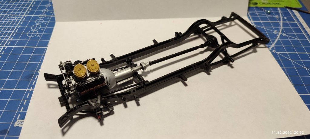

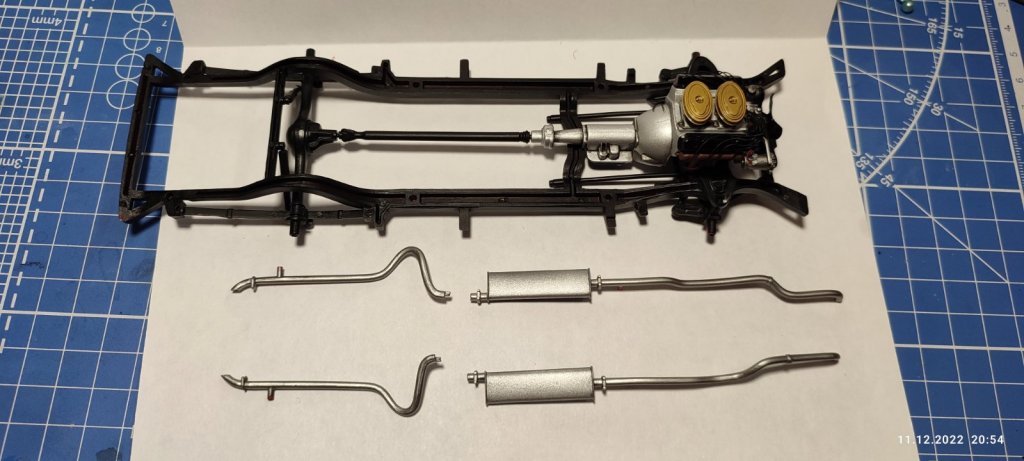

Популярный пост Godzik13 1036 Опубликовано 11 Dec 2022, 18:01:48 Автор Популярный пост Жалоба Поделиться Опубликовано 11 Dec 2022, 18:01:48 Продолжаю собирать Кристину, хоть и провалялся 2 дня с температурой под 39, это не повод всё забросить) Собрал раму и подвеску, выхлопную систему буду вкорячивать когда приделаю днище, а то получается висит в воздухе Ну и ещё немного общего вида 9 Ссылка на сообщение Поделиться на другие сайты

PETERSON 10118 Опубликовано 12 Dec 2022, 08:45:34 Жалоба Поделиться Опубликовано 12 Dec 2022, 08:45:34 В 09.12.2022 в 10:08, Godzik13 сказал: Бронзовой к сожалению нет, но это дело поправимо, А чем в итоге покрасил? Теперь выглядит отлично. Ссылка на сообщение Поделиться на другие сайты
Godzik13 1036 Опубликовано 13 Dec 2022, 06:50:23 Автор Жалоба Поделиться Опубликовано 13 Dec 2022, 06:50:23 22 часа назад, PETERSON сказал: А чем в итоге покрасил? Теперь выглядит отлично. мистер хобби краска, цвет латунь Ссылка на сообщение Поделиться на другие сайты

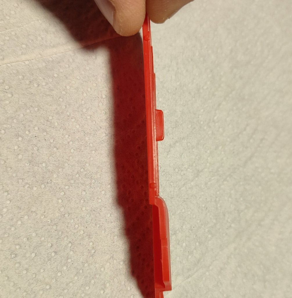

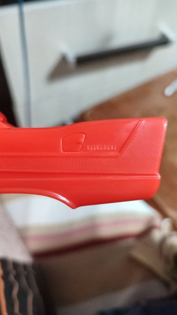

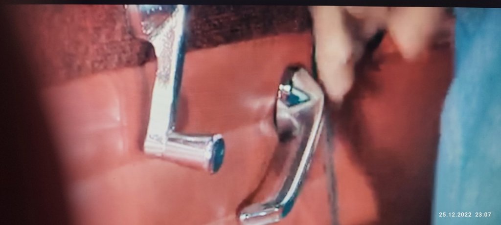

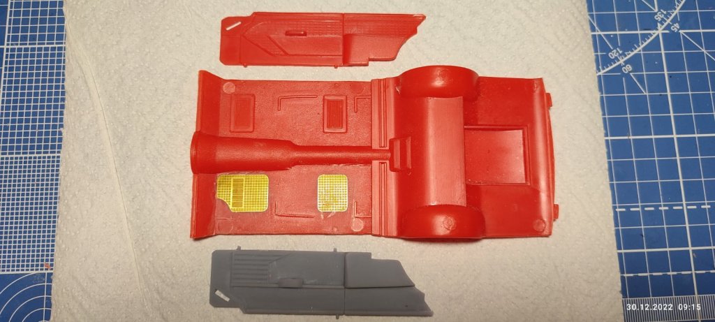

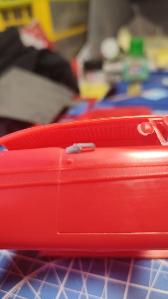

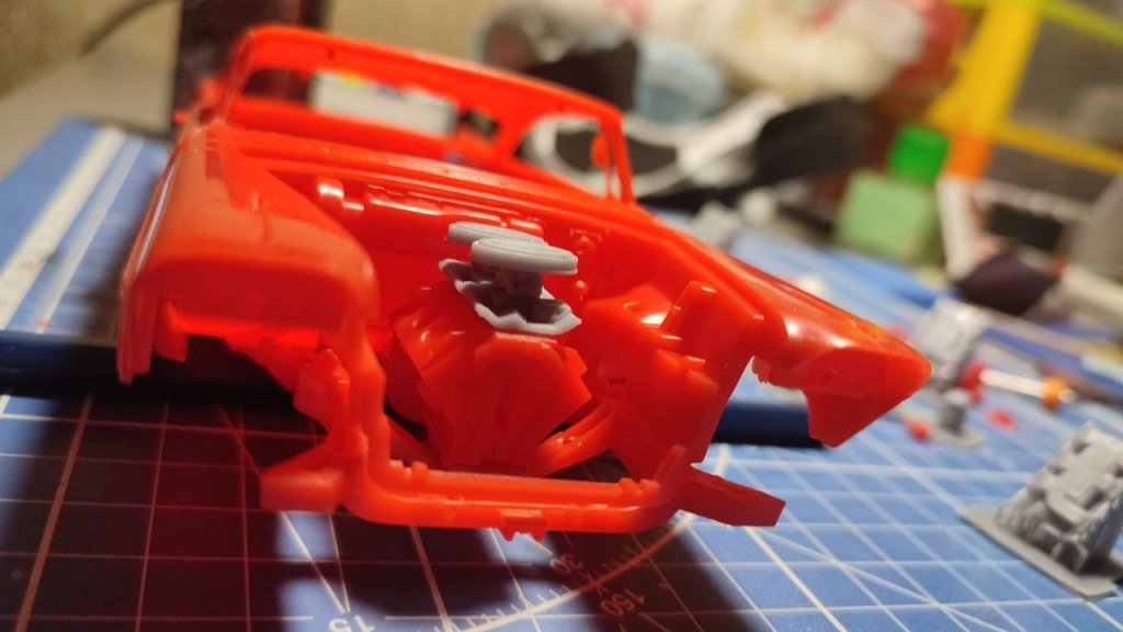

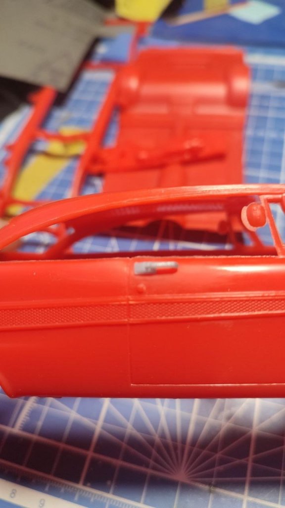

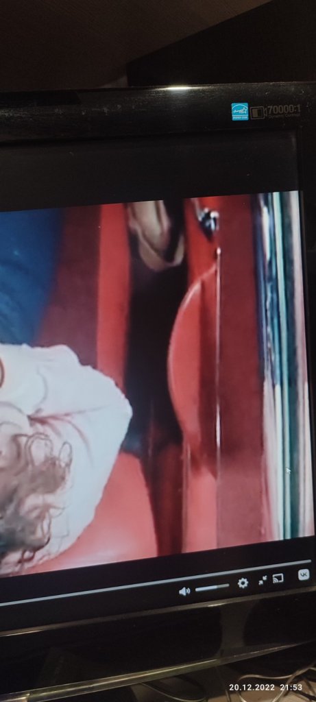

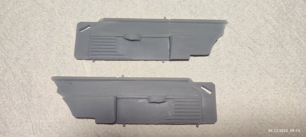

Популярный пост Godzik13 1036 Опубликовано 30 Dec 2022, 06:21:36 Автор Популярный пост Жалоба Поделиться Опубликовано 30 Dec 2022, 06:21:36 (изменено) И снова здравствуйте! Был не большой перерыв в постройке Кристины, и вот маленькое обновление. Дверные карты которые даёт производитель мне не понравились ибо в фильме были не такие( пересмотрел кучу кадров их очень мало но общая картина более менее ясна) Как видно из кинофильма ручка на двери полукругом а на дверной карте из набора она квадратная с закруглёнными краями Да и ручки стеклоподьемника и открывания дверей тоже другие Было решено это дело исправить, напечатал новые дверные карты( но до ручек пока не добрался) В итоге пока напечатанные карты и изменения в салоне( как говорится было- будет) Дальше продолжу уже в следующем году. И от всей души хочу поздравить всех с Наступающим Новым годом!!!! Продолжение следует..... Изменено 30 Dec 2022, 12:29:07 пользователем Godzik13 10 Ссылка на сообщение Поделиться на другие сайты
