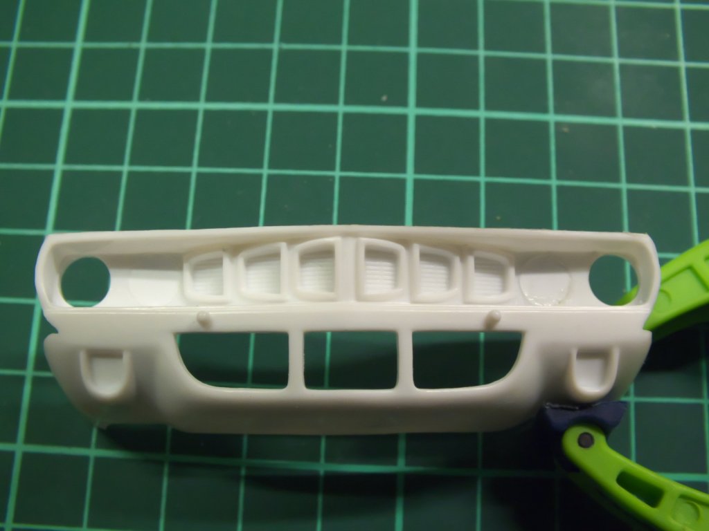

Популярный пост LittleBoo 1366 Опубликовано 10 Dec 2022, 18:12:40 Популярный пост Жалоба Поделиться Опубликовано 10 Dec 2022, 18:12:40 (изменено) Начну собирать 1971 Plymouth Barracuda convertible, товарищ попросил машину как у детектива Нэша Бриджеса Строить буду из вот такой коробки, спасибо @Шефф Содержимое наверное все уже видели, набор совсем не новый Когда то я уже собирал такую, только купе а не кабриолет Вип завожу по большей части чтобы спрашивать совета, как исправлять проблемы этого набора. В первую очередь и наиболее заметный - проблемы с фарами Они слишком мелкие, и вдобавок слишком широко расставлены, из-за этого выглядят как мелкие свинячьи глазки. Кажется что решетка нормального размера, а вот внутренняя фара слишком к ней придвинута, из-за этого между внутренней и внешней фарой слишком большой промежуток. Очевидным решением наверное выпилить этот кусок, и вклеить новый с правильными отверстиями, но боюсь это превысит мои возможности сделать аккуратно и незаметно. Возможно ограничусь просто установкой стекол фар правильного размера. Изменено 10 Dec 2022, 18:13:34 пользователем LittleBoo 8 Ссылка на сообщение Поделиться на другие сайты

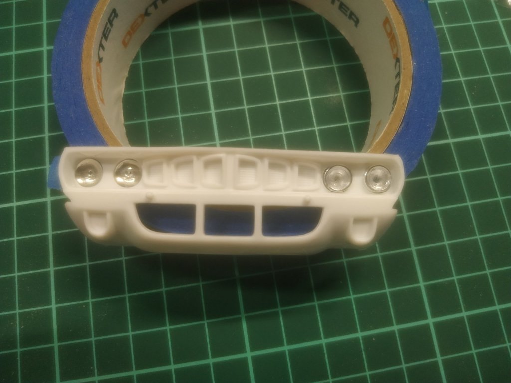

LittleBoo 1366 Опубликовано 11 Dec 2022, 14:33:12 Автор Жалоба Поделиться Опубликовано 11 Dec 2022, 14:33:12 (изменено) Даже замена штатных стекляшек на 6-мм от Эльф уже улучшит восприятие ИМХО. слева примерил стекла от Эльф, справа из комплекта Есть еще один заметный косяк, который стоит исправлять, стык передней панели проходит не там где нужно. Видимо придется вклеить. выровнять колесную арку, а потом отрезать по правильным линиям Также видно что слишком заузили дверь внизу, и очень толстая рамка лобового, но это исправлять не буду. Изменено 11 Dec 2022, 14:34:32 пользователем LittleBoo добавил фото 1 Ссылка на сообщение Поделиться на другие сайты

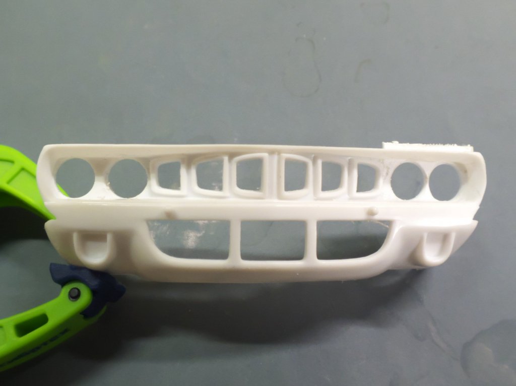

LittleBoo 1366 Опубликовано 25 Dec 2022, 18:33:13 Автор Жалоба Поделиться Опубликовано 25 Dec 2022, 18:33:13 Неспешно продолжаю ковырять Барракуду, когда появляется настроение. Заклеил внутренние отверстия для фар, чтобы перенести их поближе к краям но когда попробовал просверлить чуть ближе к краю, сверло "уползло" на прежнее место, а с другой стороны вообще пластик разломался.. Для пробы с одной стороны полностью вырезал площадку для фар, и вклеил новую, с более правильным расположением отверстий. Все равно неидеально, но ИМХО лучше чем было. С другой стороны оставил пока без изменений. Заодно сточил имитации решеток в "ноздрях" и уменьшил толщину окантовки передней панели. По прежнему остается открытым вопрос, из чего сделать колодцы для фар. Предполагал из кабельных наконечников, но для фары в 6 мм. площадь сечения наконечника должна быть 28 мм.кв., а они бывают 25 и 35 мм. 35 мм кв. слишком велик, вот жду пока привезут 25 мм, посмотрю как получится. Если не подойдет, есть идеи, из чего сделать? 2 Ссылка на сообщение Поделиться на другие сайты

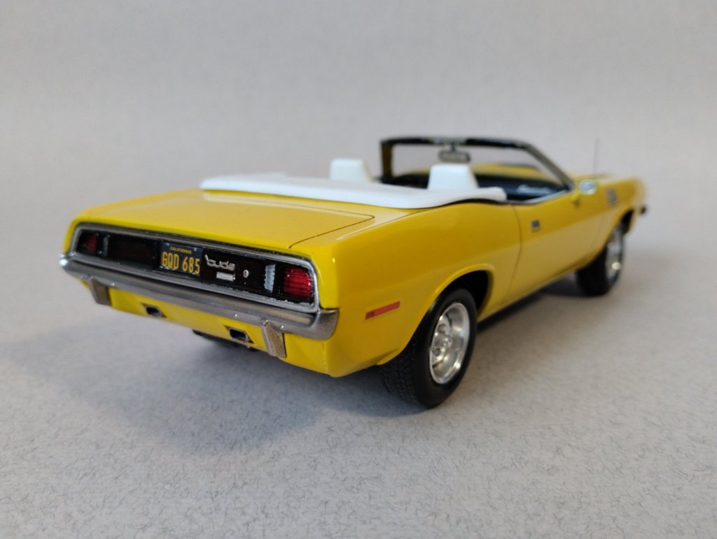

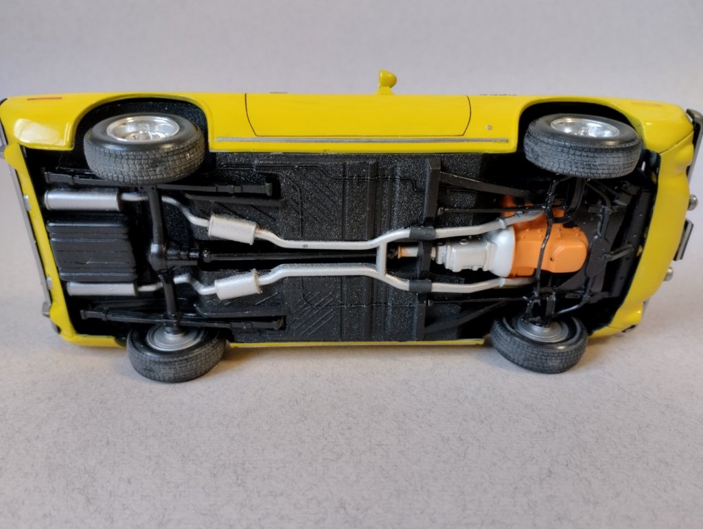

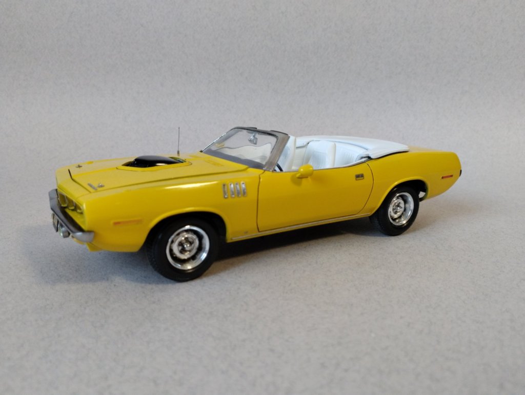

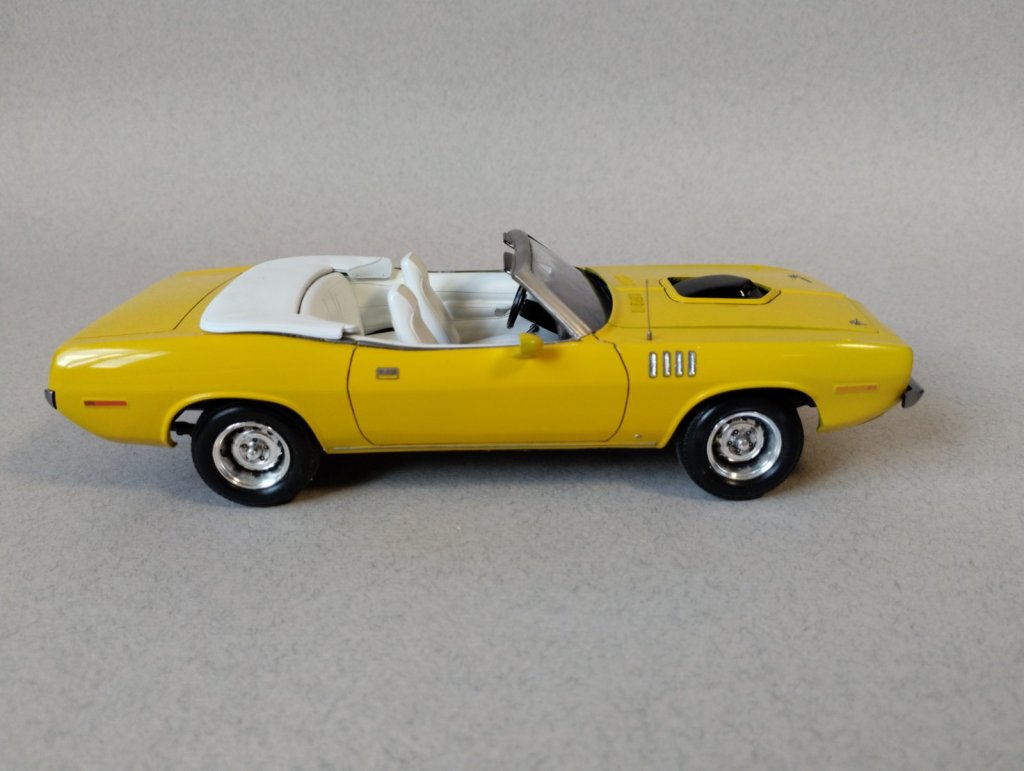

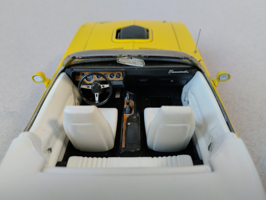

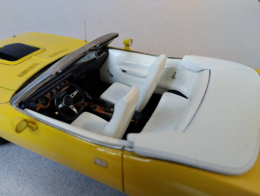

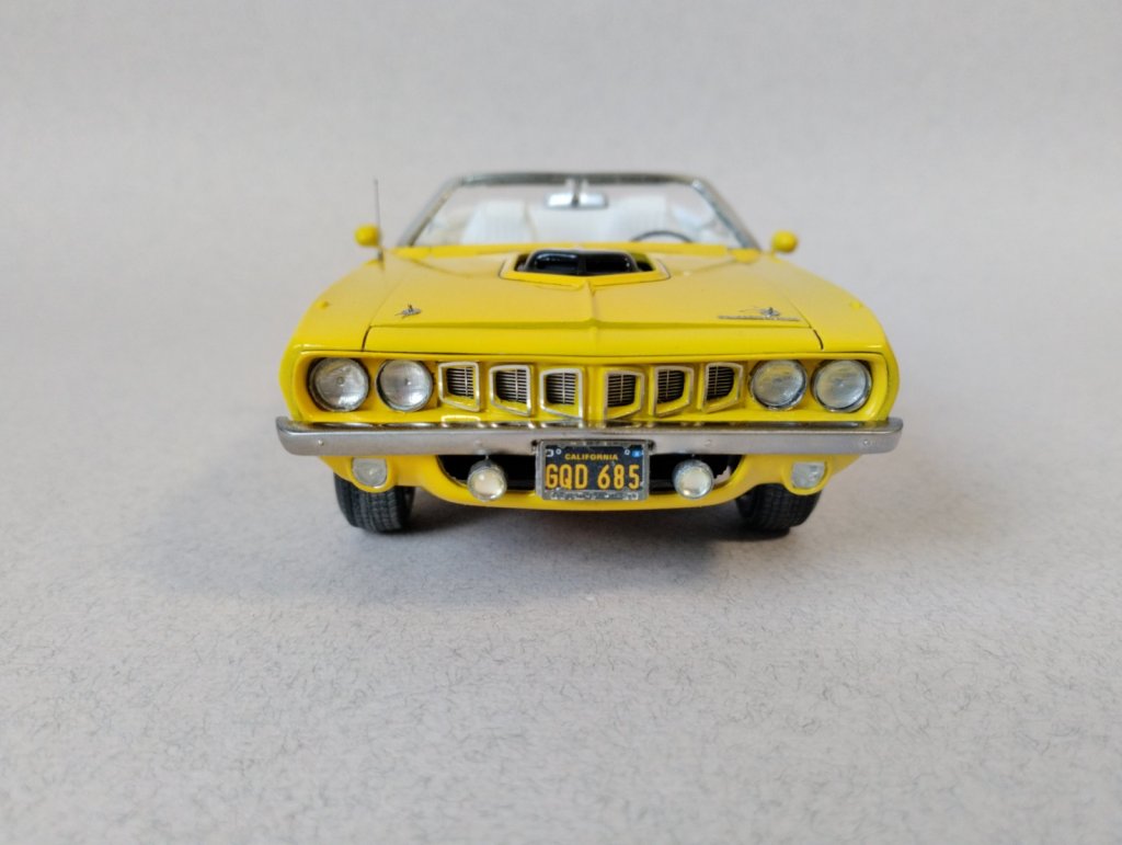

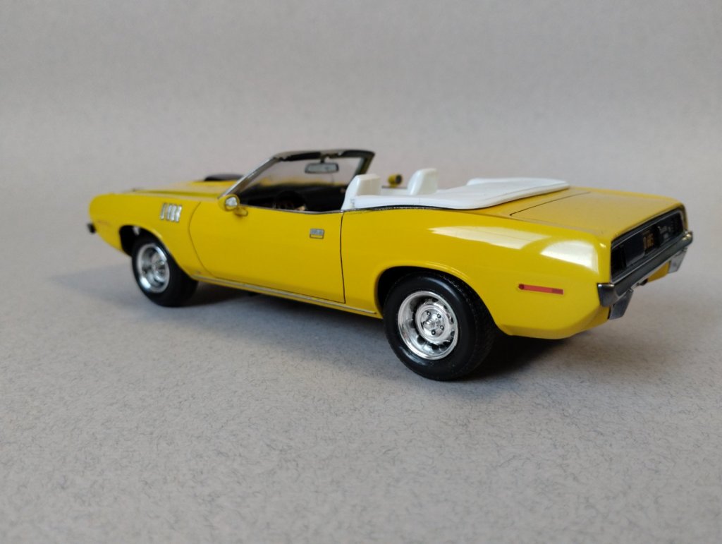

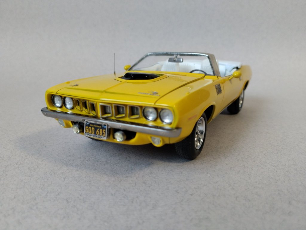

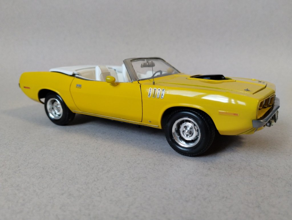

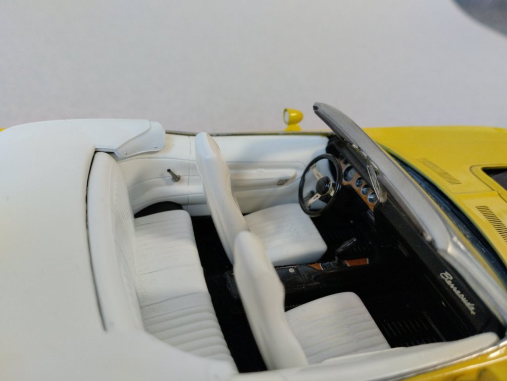

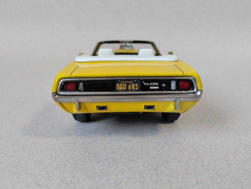

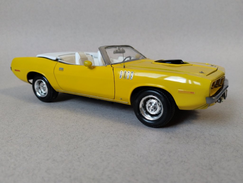

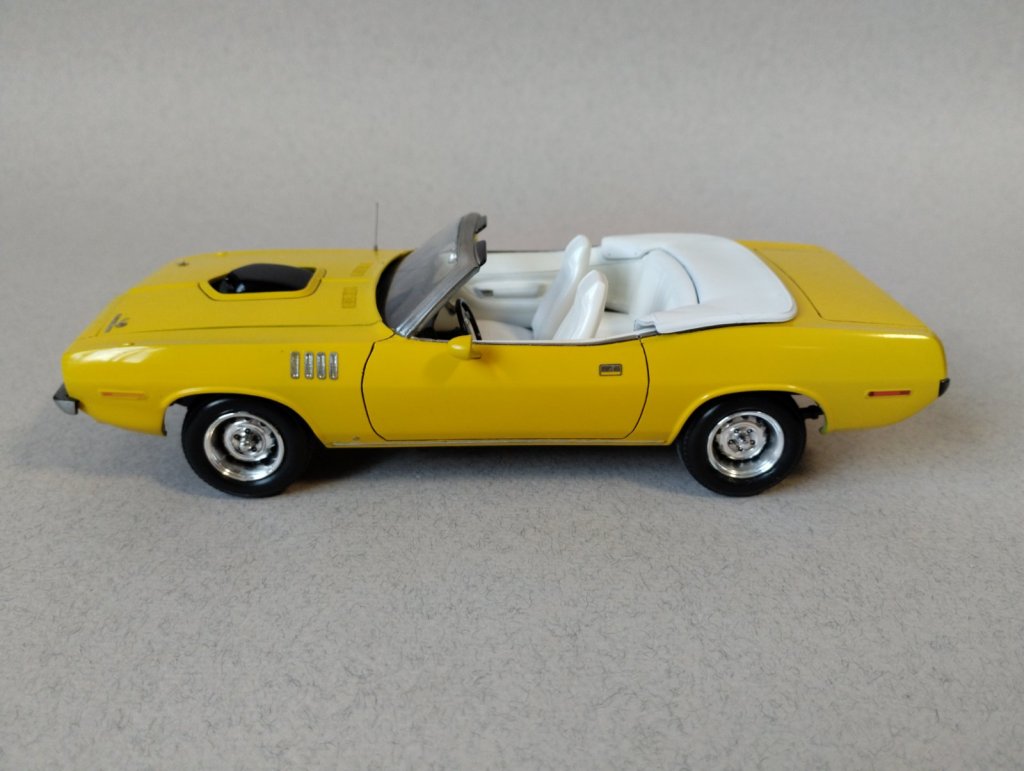

Популярный пост LittleBoo 1366 Опубликовано 12 Sep 2023, 17:51:58 Автор Популярный пост Жалоба Поделиться Опубликовано 12 Sep 2023, 17:51:58 Спустя меньше чем за год я закончил эту зубастую подводную тварь. Писальщик випов из меня не вышел, поэтому покажу сразу результат. Мои извинения за качество фото, снимал на телефон. Что было сделано по модели: заменены фары на более крупные, в окантовках из вязальной спицы; решетки радиатора выпилены и заменены на травление габариты (кажется это они в передней нижней части кузова) отлиты из прозрачного литника растворенного в 646. В наборе они из хрома противотуманки под бампером были прикреплены к нему бревнами, и полностью из пластика, без прозрачных элементов. Заменен кронштейн на тоненький и вставлены стекляшки. толщина рамки вокруг передней панели уменьшена Бархатная бумага на полу салона уменьшена толщина рамки лобового стекла (в наборе рамка сделана для купе, а не кабриолета) добавлена антенна на переднем крыле свечная проводка под капотом, какие то серебристые банки на клапанных крышках (их не было в наборе, взял из остатков других моделей) в передней части крыльев внизу не было ребра, как по всей длине кузова, добавил из 2к шпакли перенес на правильное место стык передней панели с крыльями внизу заменены наконечники выхлопных труб на трубочки, с правильной (овальной) формой, в наборе они прямоугольные. надо было бы езе отверстия под них в задней панели так же сделать, но побоялся что не выведу правильную форму, оставил прямоугольными ну понятно немного фототравления в салоне и по кругу. задние фонари также отлиты из растворенного прозрачного пластика, взамен хромированных А теперь, о неизбежном (для меня), о косяках: капот сидит криво либо двигатель, либо рама сидят низко, воздухозаборник должен больше выглядывать из отверстия в капоте одна из пылинок на капоте оказалась в самом низу, после ее удаления вмятина в лаке так и не заполировалась. задние фонари сажал на эпоксидку, в процессе приклеивания эпоксидка оказалась поверх фонаря и тут же застыла, отрывать и переделывать не стал по невнимательности наклеил на капот неправильный шильдик Plymouth Не попробовал приварить декали по этой краске на тестовой ложке, в результате жижа сожрала часть декали заднего бокового габарита вместе с краской. Пришлось мазнуть край декали оранжевым клиром, но все равно заметно. Тент мягкого верха нормально не встал на место, огромные зазоры со стороны салона ну и как всегда, где то недополировал, где то излишне протер, где то пальцем с клеем ляпнул... Ну и наслаждайтесь 9 Ссылка на сообщение Поделиться на другие сайты
PETERSON 10049 Опубликовано 12 Sep 2023, 23:20:03 Жалоба Поделиться Опубликовано 12 Sep 2023, 23:20:03 Капот победить не сумел. Ссылка на сообщение Поделиться на другие сайты
LittleBoo 1366 Опубликовано 14 Sep 2023, 11:21:56 Автор Жалоба Поделиться Опубликовано 14 Sep 2023, 11:21:56 В 13.09.2023 в 02:20, PETERSON сказал: Капот победить не сумел. Да, капот не сдался. думаю, может вклеить его и забыть ) Ссылка на сообщение Поделиться на другие сайты
PETERSON 10049 Опубликовано 14 Sep 2023, 11:26:11 Жалоба Поделиться Опубликовано 14 Sep 2023, 11:26:11 На мой взгляд, как раз капоты правятся легче всего. Закручиваешь его винтом в противоположную сторону и держишь так некоторое время (10-20 с), а затем отпускаешь и проверяешь. Даже в горячую воду опускать необязательно. Ссылка на сообщение Поделиться на другие сайты
