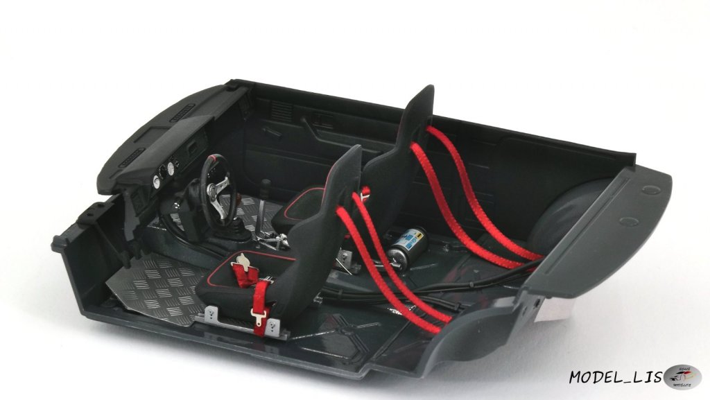

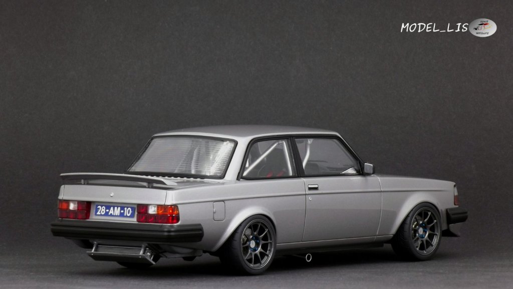

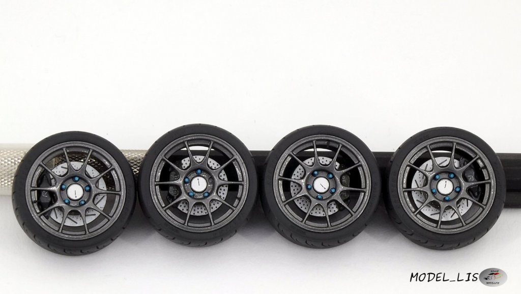

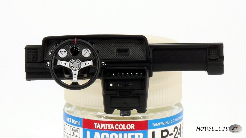

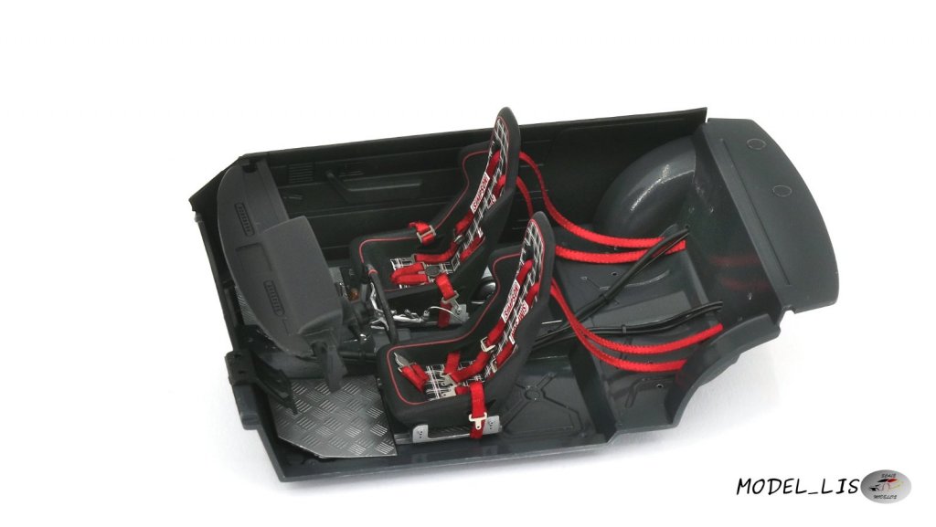

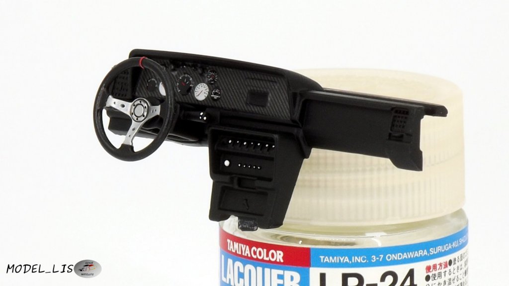

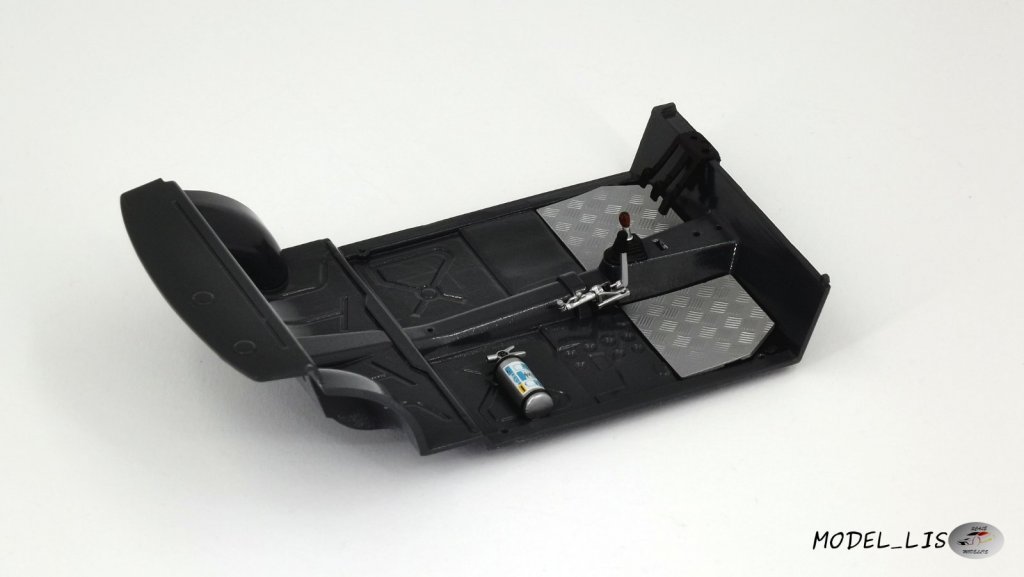

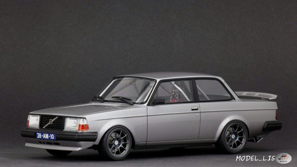

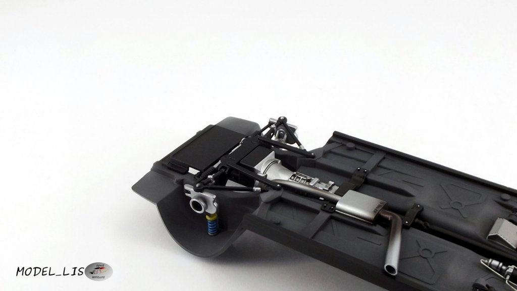

Популярный пост Heil_Max 2395 Опубликовано 6 Jan 2023, 18:12:06 Популярный пост Жалоба Поделиться Опубликовано 6 Jan 2023, 18:12:06 Здравствуйте уважаемые Коллеги. Представляю Вам свою последнюю модель ушедшего 2022 года. Автомобиль Volvo 240 Turbo, собранный из гоночного автомобиля, предназначенного для европейского кольцевого чемпионата. Я же решил выполнить модель с тюнингом. Кузов акрашен красками Tamiya, серии LP и покрыт 2К лаком. С переднего бампера была отпилена губа и вместе с спойлером была выкрашена в цвет кузова.Шасси окрашивал как всегда на свое усмотрение. Изменений было внесено не мало: добавлены трубки и шланги, новая выхлопная система, передние тормоза, резина, диски, колесные гайки и ниппеля напечатаны на 3Д принтере.Салон был сделать в стиле 80-х (клетка на креслах и ручка кпп из настоящего дерева), что придало автомобилю свою изюминку. Проведены провода по салону, тормозная трубка от гидравлического ручника. Руль, алюминиевые листы в ногах, гидравлический ручник и кресла напечатаны на 3д принтере. 17 Ссылка на сообщение Поделиться на другие сайты
PETERSON 9873 Опубликовано 6 Jan 2023, 18:48:03 Жалоба Поделиться Опубликовано 6 Jan 2023, 18:48:03 Красота! Мне, только, фары не нравятся в ките. Надо будет на своём их переделать. Ссылка на сообщение Поделиться на другие сайты
oleglorenz 3086 Опубликовано 6 Jan 2023, 21:26:51 Жалоба Поделиться Опубликовано 6 Jan 2023, 21:26:51 зашибок, это уже уровень ! Ссылка на сообщение Поделиться на другие сайты
boxer 1026 Опубликовано 7 Jan 2023, 08:12:05 Жалоба Поделиться Опубликовано 7 Jan 2023, 08:12:05 Настоящая,.. пушка-гонка! Сидушки потрясные! Ссылка на сообщение Поделиться на другие сайты
