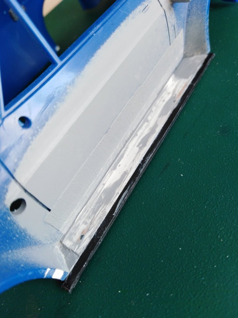

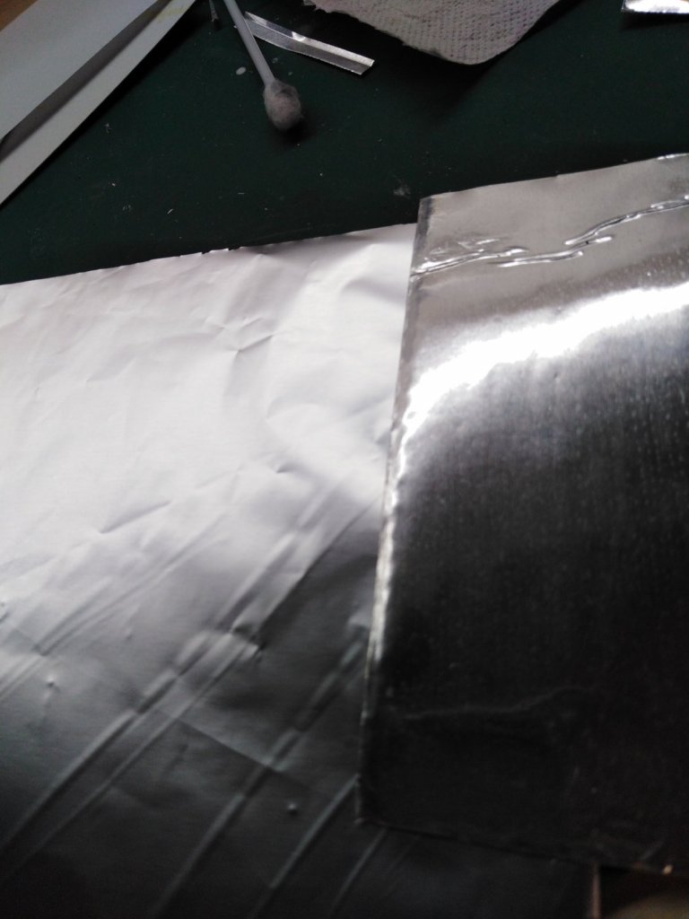

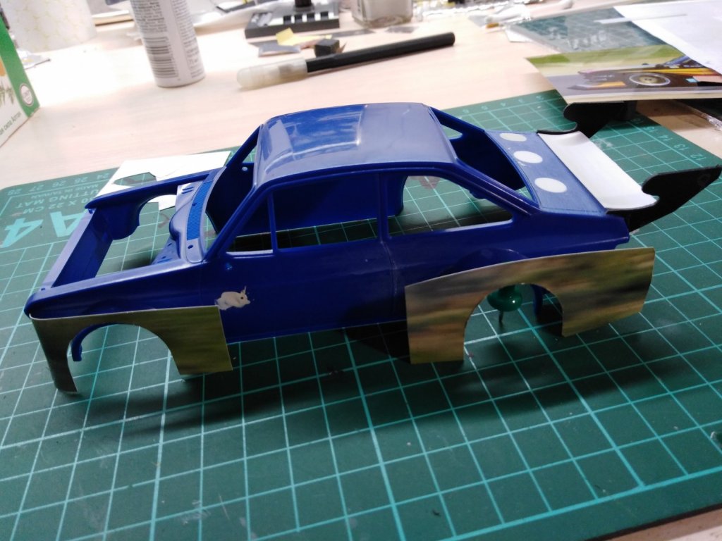

BugattiN 951 Опубликовано 9 Apr 2023, 17:09:59 Автор Жалоба Поделиться Опубликовано 9 Apr 2023, 17:09:59 Всем добрый вечер! Извиняюсь за внезапное отсутствие... но был привлечен к исполнению супружеских обязанностей. Резко начал в прихожке, потом в кабинете, на кухне... Не пропустил и кухонную мойку! Короче, галтели теперь осталось наклеить лишь в зале. На следующий год. По поводу фольги- да, выглядит неуместно. Всё-таки сантехскотч пришёлся больше в качестве молдингов. Понравился даже больше, чем Metal Foil, не такой хрупкий. Сейчас всё очищено, (клёпки тоже слетели) подшкурено и загрунтовано. Всё равно попробую наклеить матовую фольгу, не пройдёт- купил баллон аэрозоля Алюминь. Теперь ещё новость- пришёл долгожданный Эскортик, который " в пару". Слеплю из него Gr.5 с "квадратными" крыльями. По быстрому. Как говорил мой бывший начальник, "фули тут делать?" ( Это обычно уточнялось после предложения развести воду в бутылях по объектам. 3-5 мест по 5-10 фляг. Потом, между делом, типа вдогонку- захвати лопату, ночью припорошило- может, крылечко почистишь? А смены уже притоптали снежок, значит и скребок тащить. Ну и под занавес: загляни на второй этаж, там шкафчик хотели под вещи, померь. Шкафчик на 12 человек, я сейчас померь- а вечером ( после 18ти и до...) за станок и пилить-собирать.) Сейчас ржачно. Тогда еле ноги тоскал. Кстати, некий брит начинал строить подобное, используя Капри в качестве донора. Не закончил. Мы пойдём своим путём. Ручками и "на глазок". 1 Ссылка на сообщение Поделиться на другие сайты

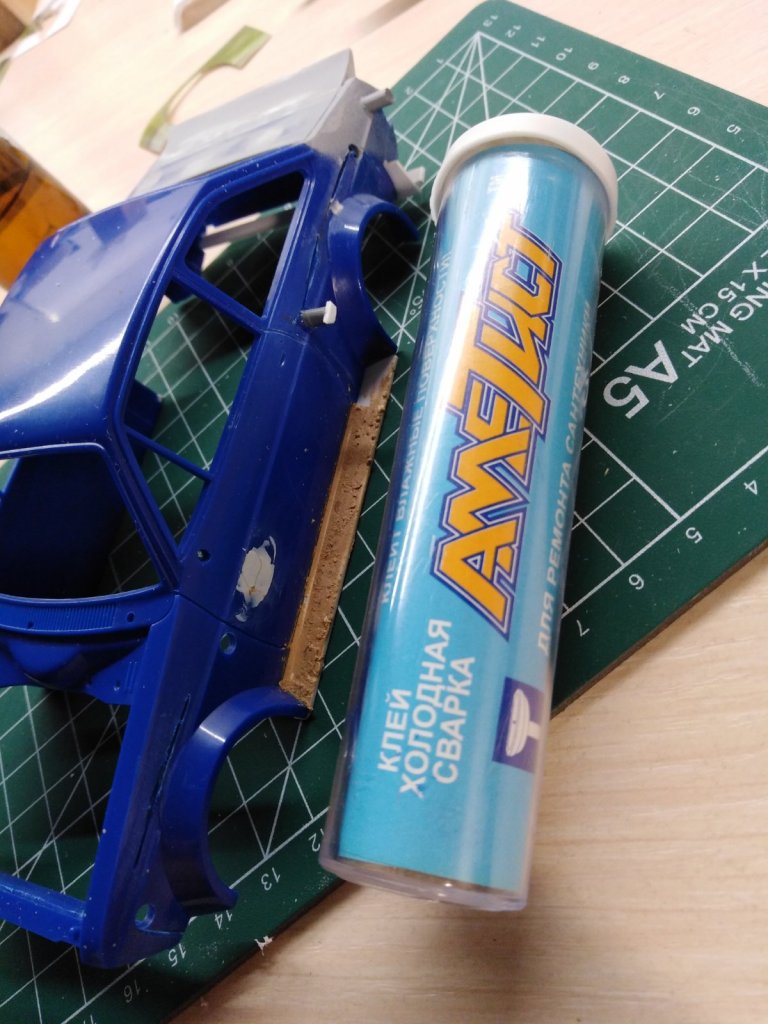

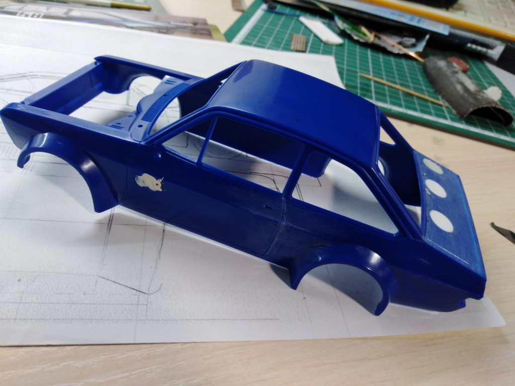

BugattiN 951 Опубликовано 14 Apr 2023, 18:57:09 Автор Жалоба Поделиться Опубликовано 14 Apr 2023, 18:57:09 Приветстую! Капри видимо, задую краской. Фольга не пошла. Надо ускоряться. По Эскорту шевеленья- заклеил дыры в крышке багажника и залил слишком "гнутые" контуры дверей. Примеряю технологию клей-сода, как будет держаться? Да, огорченье: база должна быть 100мм , по факту- 98. Лепим по факту Крылья завтра вырежу, пойдут ещё куда. 4 Ссылка на сообщение Поделиться на другие сайты

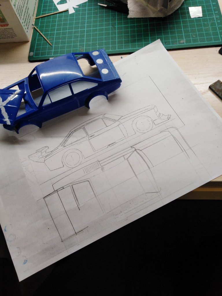

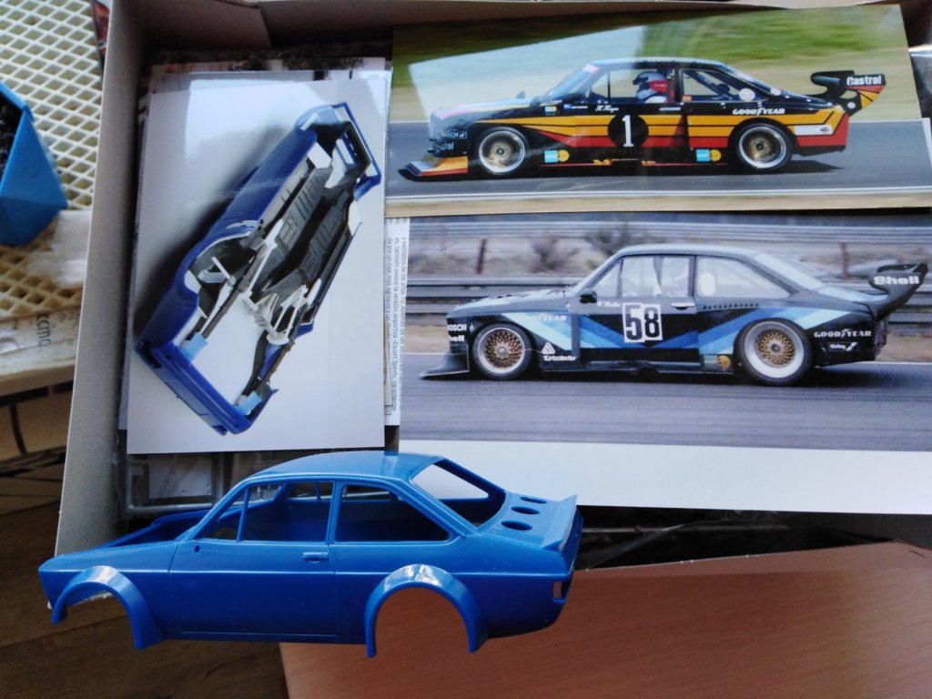

Популярный пост BugattiN 951 Опубликовано 15 Apr 2023, 19:55:36 Автор Популярный пост Жалоба Поделиться Опубликовано 15 Apr 2023, 19:55:36 На дэки буду искать кого-нибудь, уже три претендента : BMW 3.5 CSL Gasser. этот Эскорт и ещё одна:) Сегодня сделал шаблон из банковской карты и по нему скрайбером сделал исправленный контур двери (задний) И готовлю шаблоны для крыльев Всем успехов, до завтра. 7 Ссылка на сообщение Поделиться на другие сайты

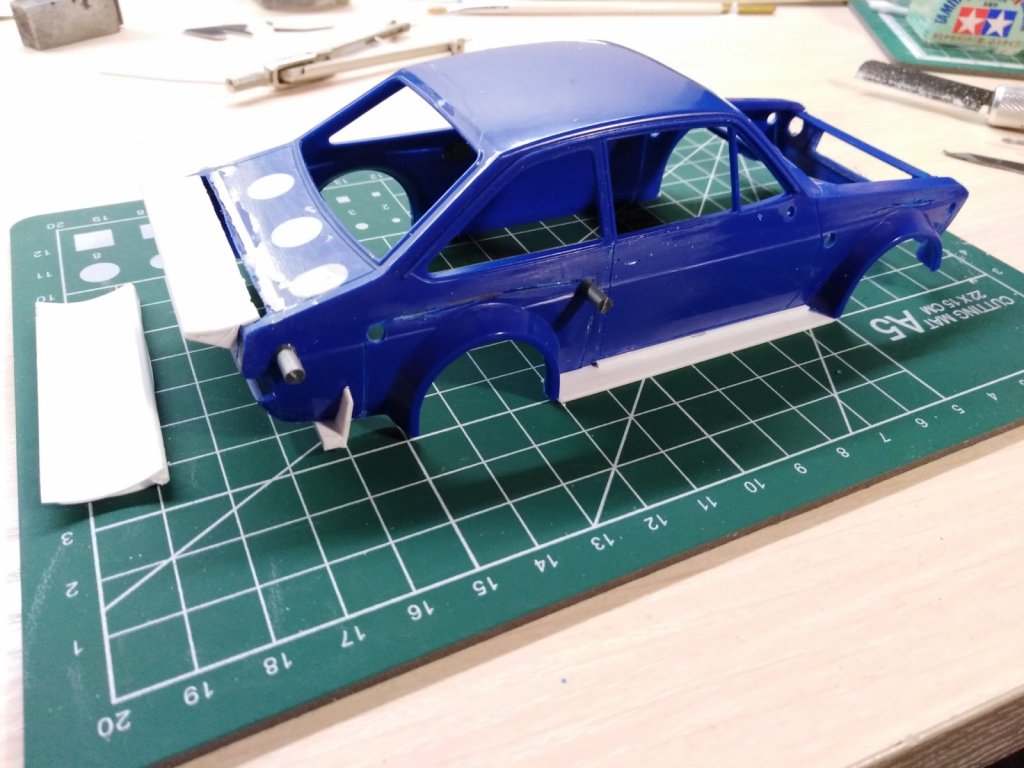

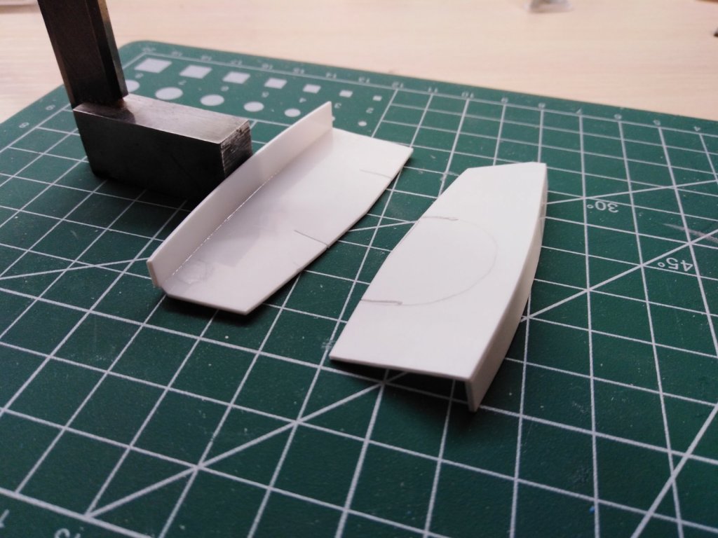

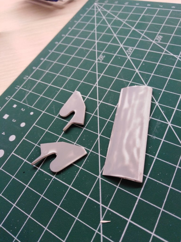

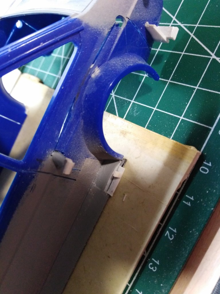

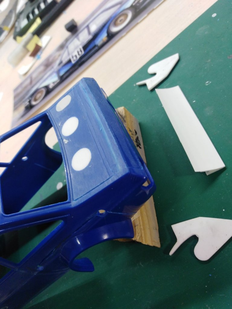

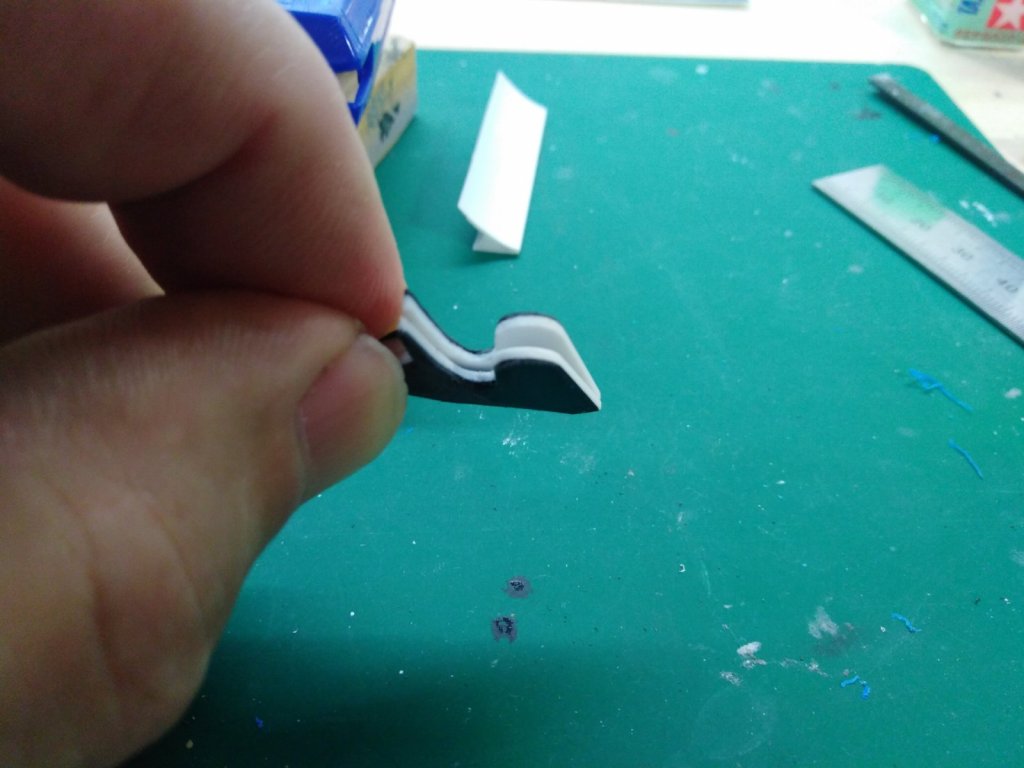

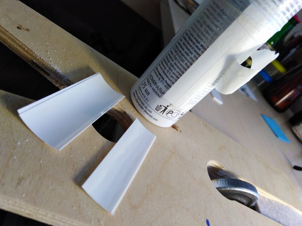

Популярный пост BugattiN 951 Опубликовано 16 Apr 2023, 18:45:57 Автор Популярный пост Жалоба Поделиться Опубликовано 16 Apr 2023, 18:45:57 Добрый вечер! Подготовил "пути отступления". Насверлил и надпилил контуры, по которым в дальнейшем, после выклеивания новых крыльев, будут изнутри удалены прежние. Вырезал из листового миллиметрового пластика контуры крыльев. И пороги. Склеил из 2х слоёв 0,25мм радиусные участки оперения. Причём, оба раза клеил и обжимал по болванке. Профиль, смазанный " змейкой" Ревелловским клеем из контейнера (?) с иглой, полетел в мусор, поскольку и сформировался с жёваной поверхностью. А детали, наживлённые скотчем на баллон-форму и пролитые текучим Тамиевским, вышли загляденье. Обматывал внатяг бумажным скотчем и оставлял на ночь. 9 Ссылка на сообщение Поделиться на другие сайты

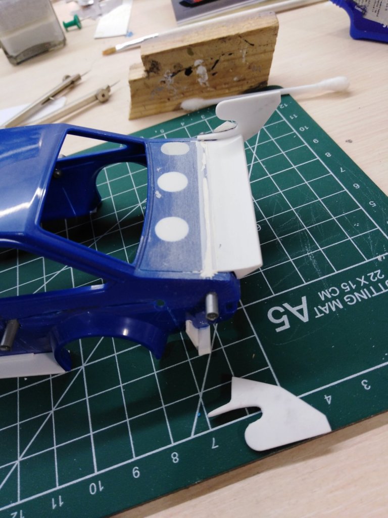

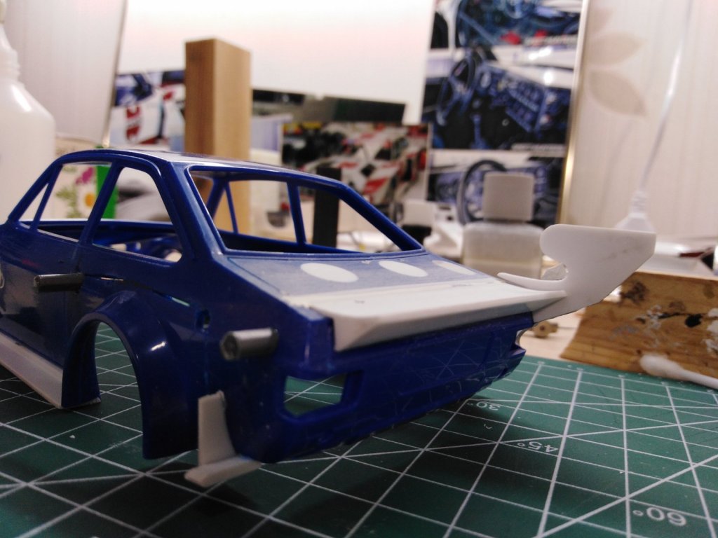

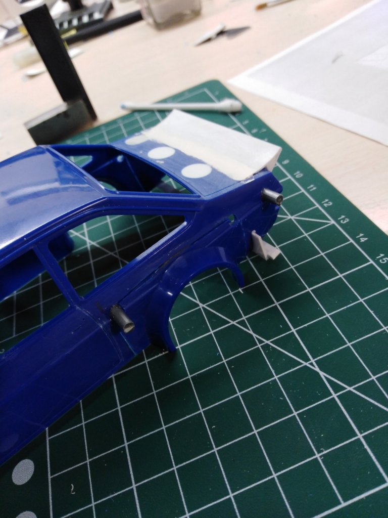

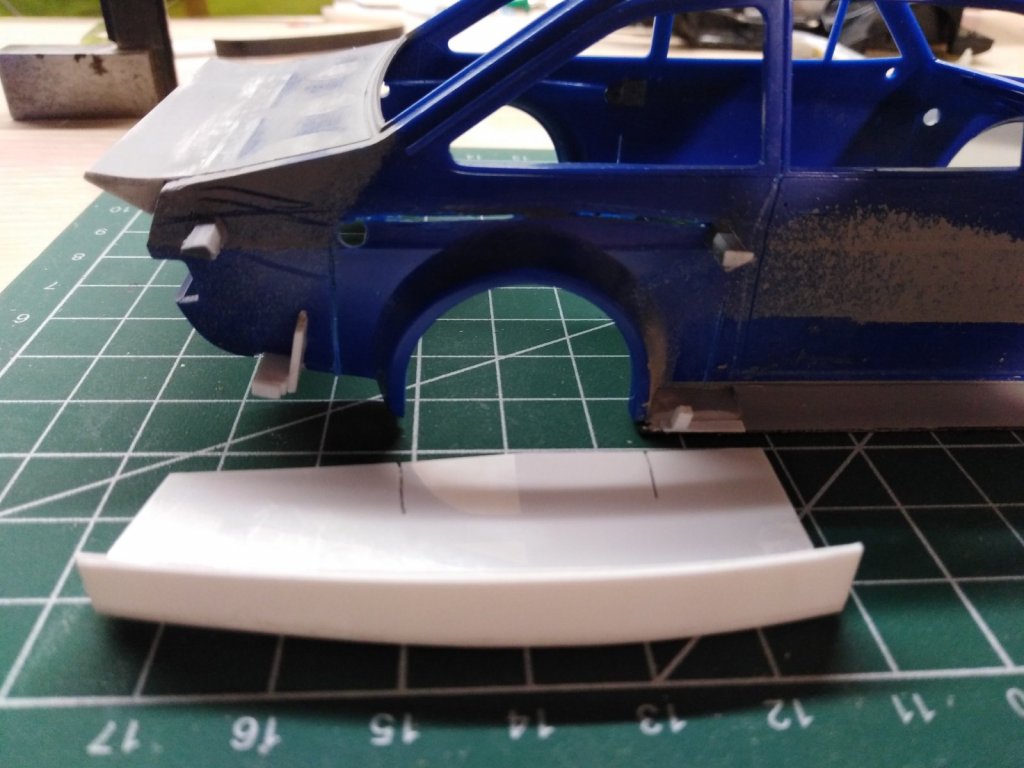

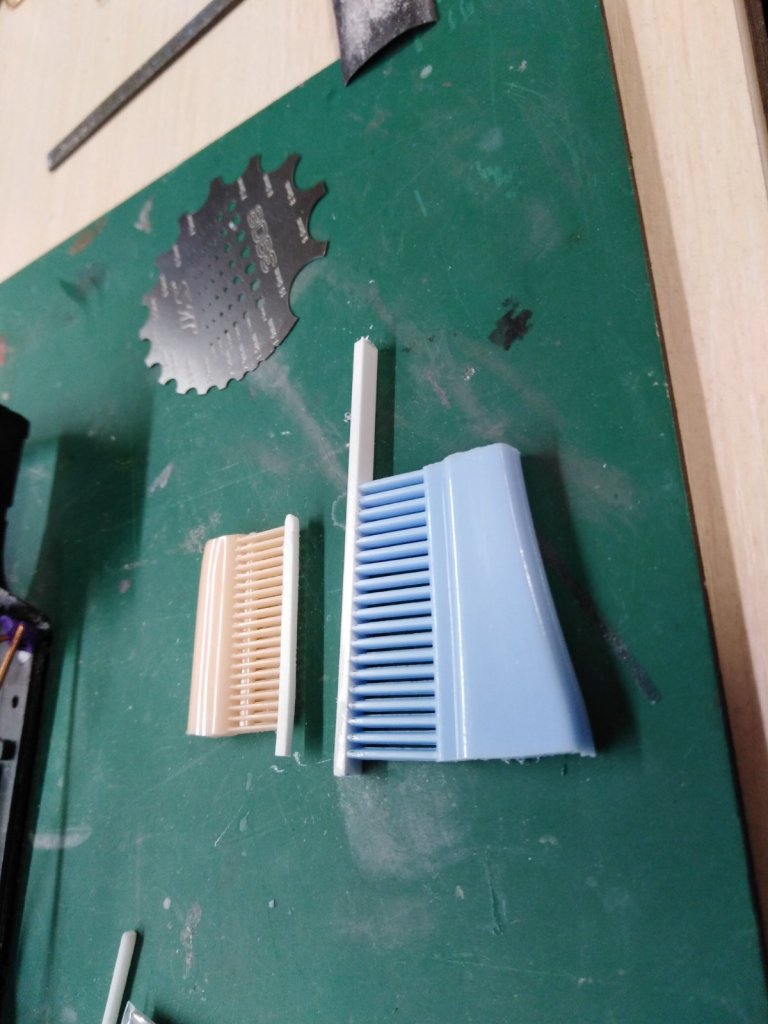

Популярный пост BugattiN 951 Опубликовано 18 Apr 2023, 19:31:13 Автор Популярный пост Жалоба Поделиться Опубликовано 18 Apr 2023, 19:31:13 Из цилиндрических заготовок склеил основное крыло. Остаётся обрезать в размер и установить переднюю кромку. Она заметно толстая и литник, считаю, в самый раз. Хочу обкатать именно такой вариант изготовления крыльев, потому как всё, полученное из "пирога" плоских заготовок, пошло дугой со временем. Установил штифты для крепления крыльев: Серебряные, от литников Каспиты. Ухх, полетит! Вот смотрю на фото, и думаю: ну что я упоролся в эти круглые крылья? Чтобы точно выставить новые, нужны пороги. Чтобы поставить пороги, надо всего лишь подрезать миллиметр снизу . И крылья целы, и процесс толкнётся. 7 Ссылка на сообщение Поделиться на другие сайты

Популярный пост BugattiN 951 Опубликовано 20 Apr 2023, 19:03:24 Автор Популярный пост Жалоба Поделиться Опубликовано 20 Apr 2023, 19:03:24 Приветствую! Готовый кузов конечно будет, но со временем. Неопределённым. Столкнулся, в частности, с дезориентацией хвоста, который сам же и прилепил. Красиво, но через чур бодро и высоко. Резать к чёртовой матери! И вот пила, скрайбер, скудный словарный запас... изрядно опустил заднюю кромку, теперь пазл сложился Антикрылом в целом доволен, лишь пришлось добавить закладные под штифты, на которых оно повиснет между шайбами. в целом обрисовывается, задние обмял пальцами и они почти по форме. Выставится верхними полками Передние получил почти инквизиторским методом: трубка на жало паяльника, прокатывал и обжимал на деревянной оправке Движемся потихоньку... Всем успехов! 6 Ссылка на сообщение Поделиться на другие сайты

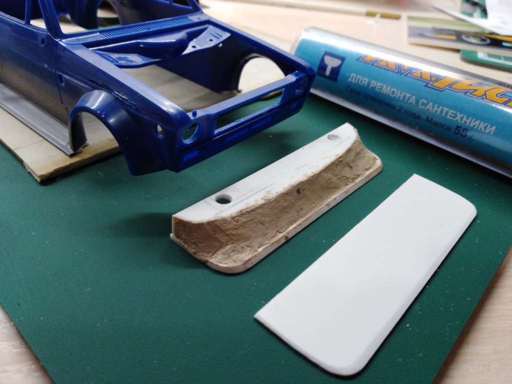

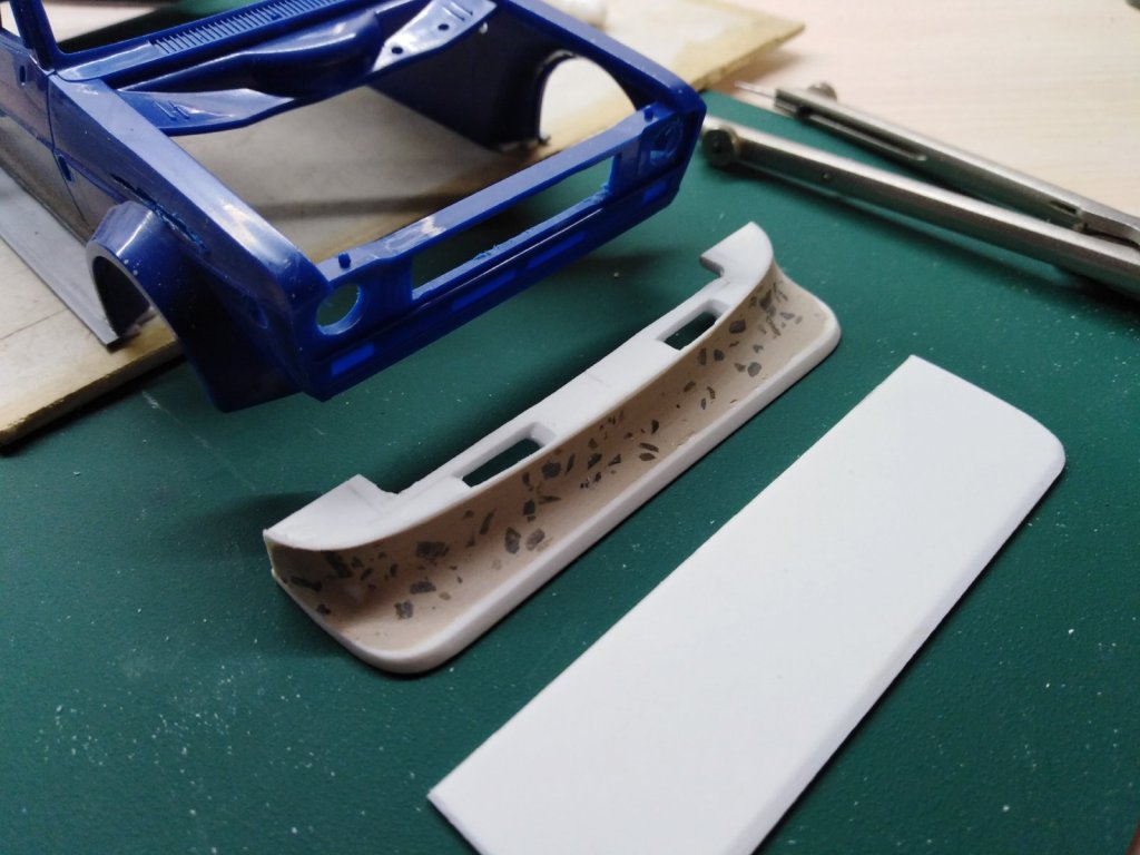

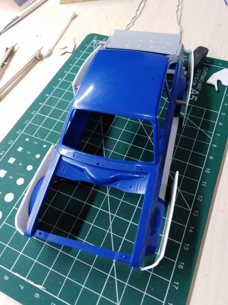

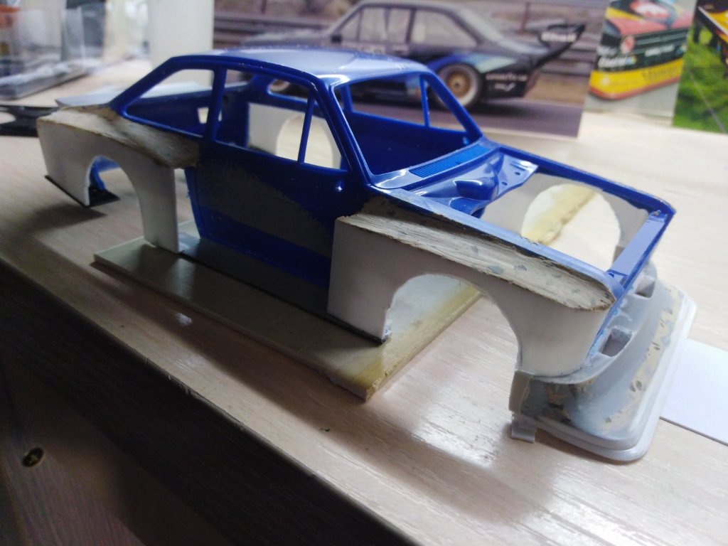

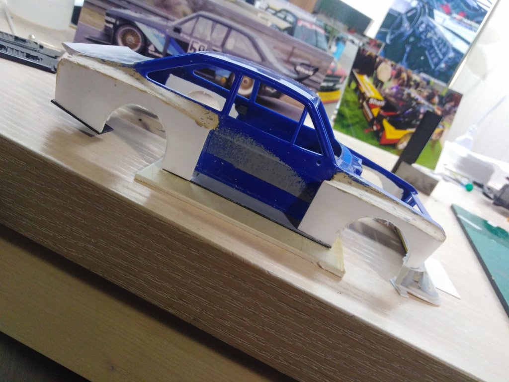

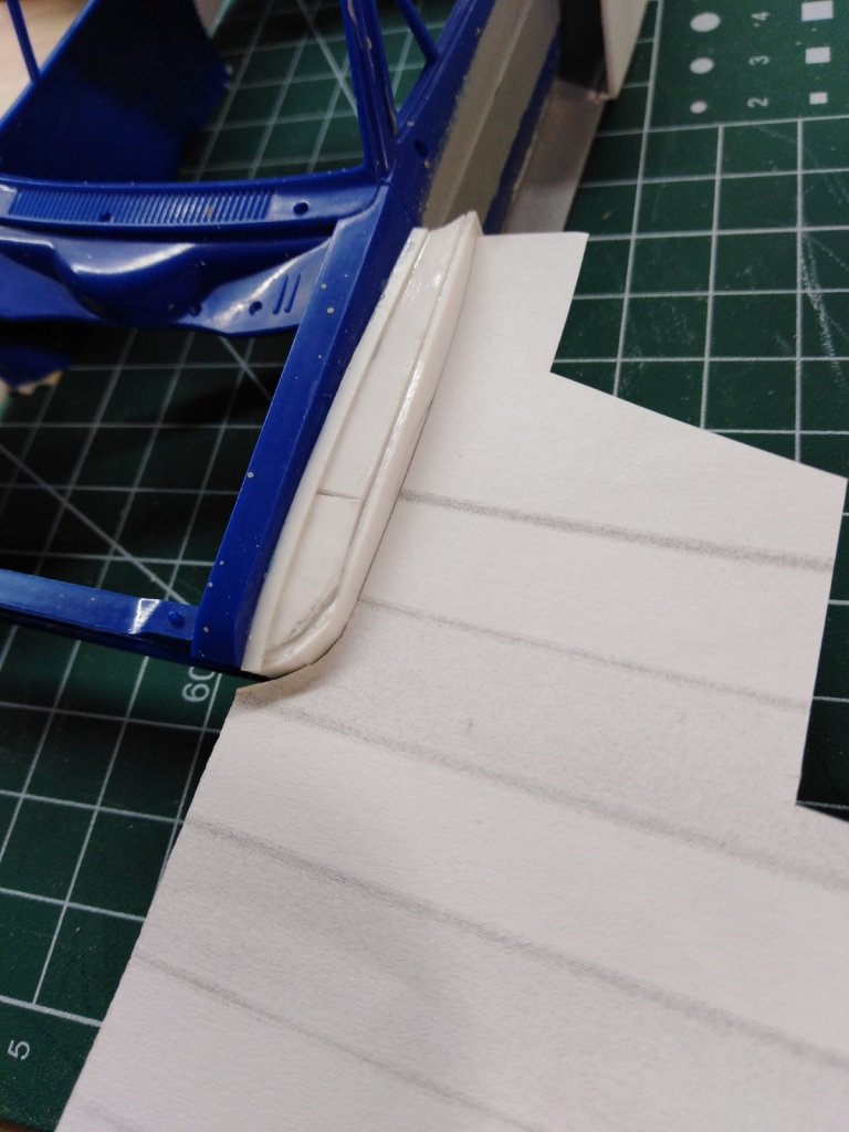

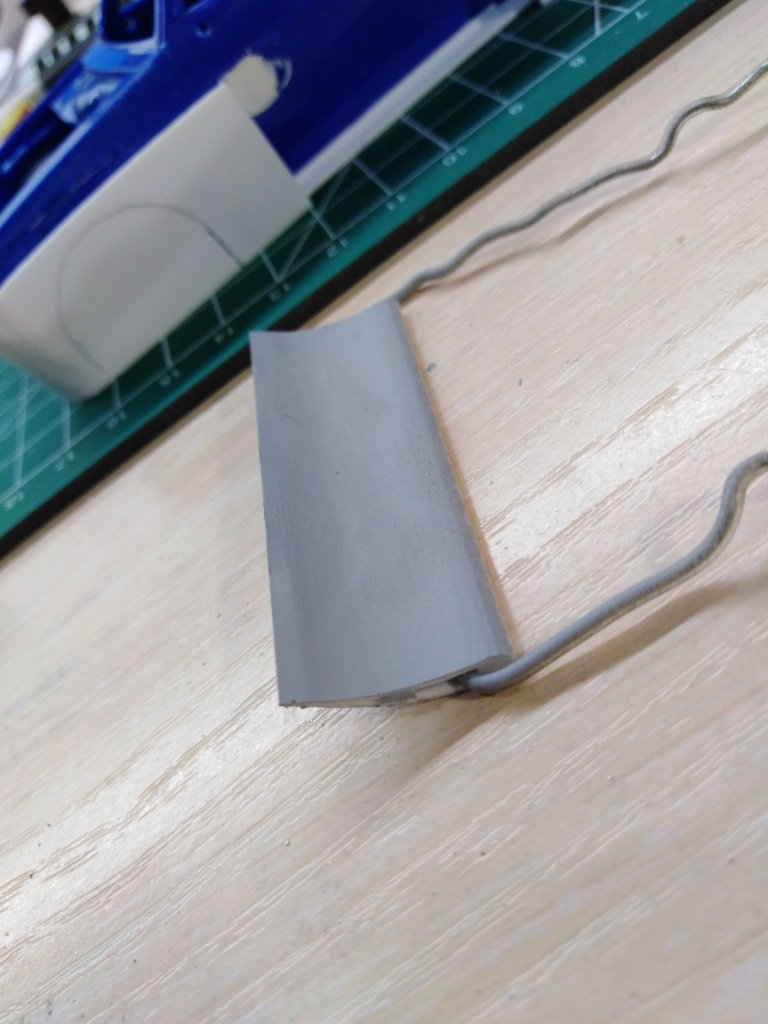

Популярный пост BugattiN 951 Опубликовано 30 Apr 2023, 11:34:18 Автор Популярный пост Жалоба Поделиться Опубликовано 30 Apr 2023, 11:34:18 Добрый день! Объёмные элементы получаю с помощью сантех шпаклёвки. Дёшево и отличная адгезия к пластику. Потренировался на картоне Повторил в пластике Накидал шпакли Обточил Наконец то начинает вырисовываться Да, пороги расширил, а то крылья повисали в воздухе. 12 Ссылка на сообщение Поделиться на другие сайты

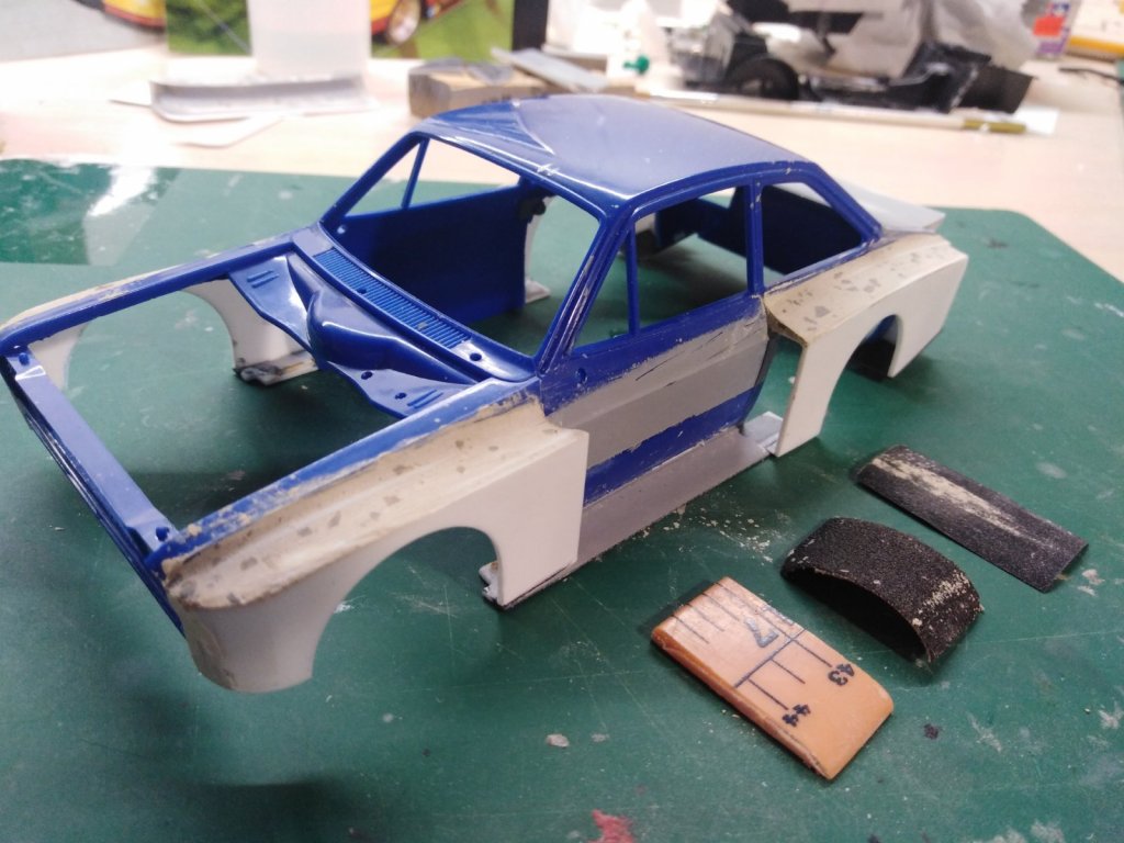

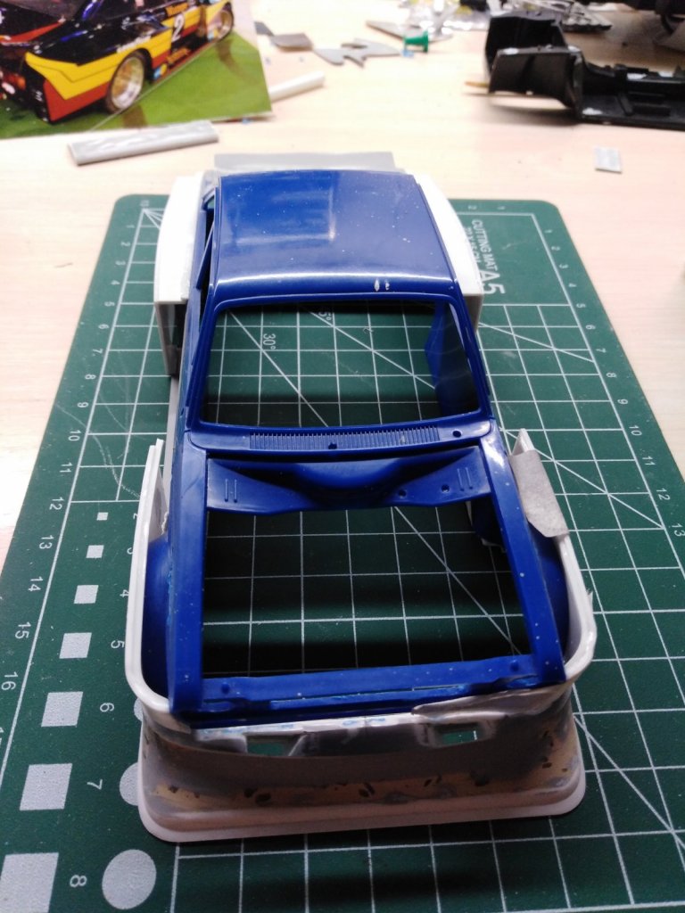

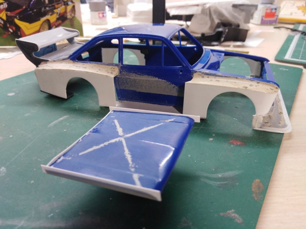

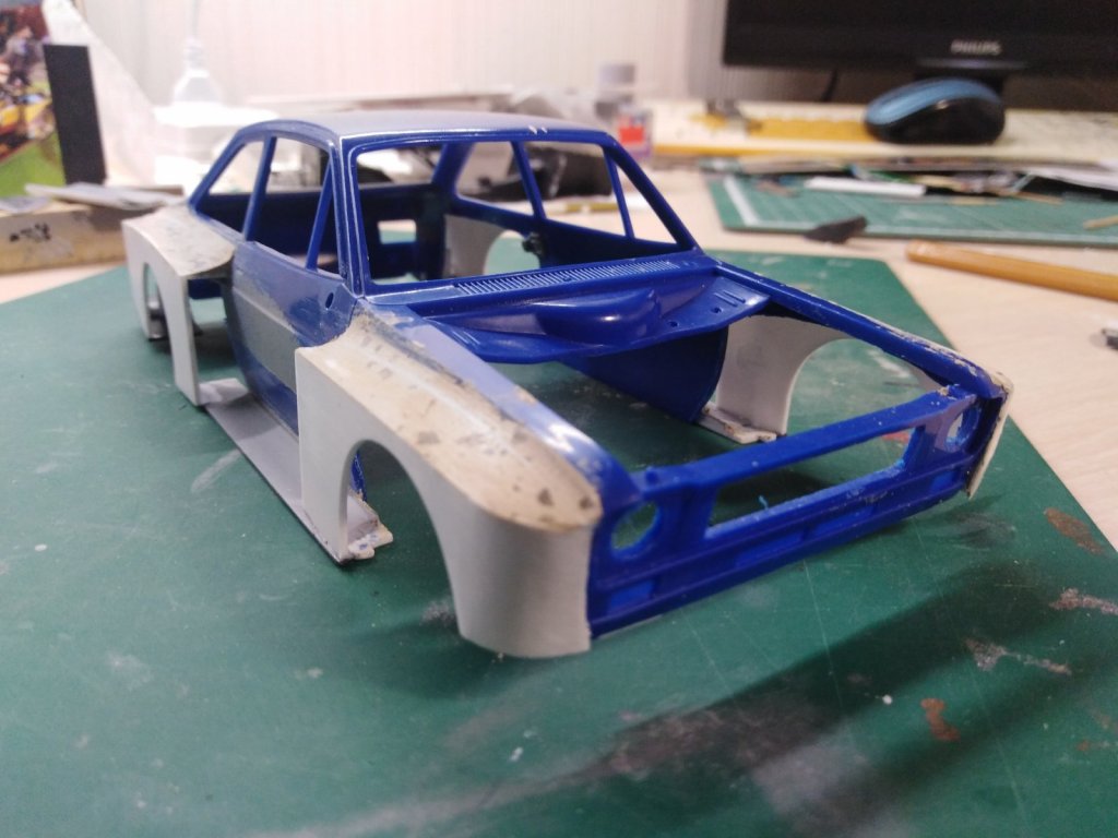

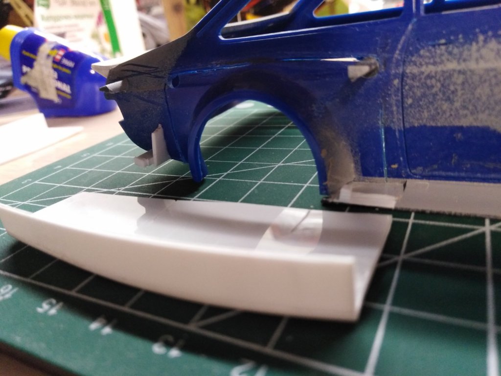

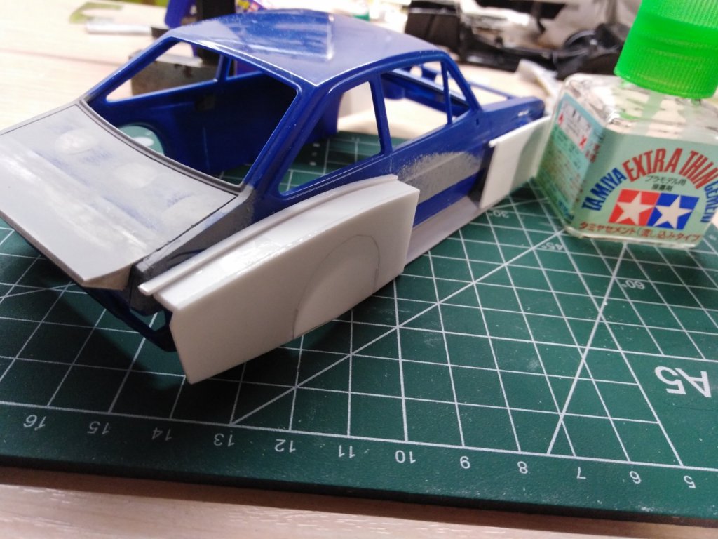

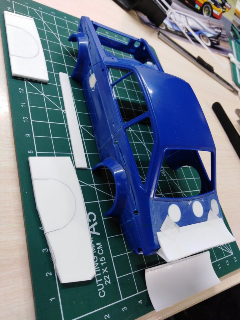

Популярный пост BugattiN 951 Опубликовано 2 May 2023, 18:51:02 Автор Популярный пост Жалоба Поделиться Опубликовано 2 May 2023, 18:51:02 Спасибо, парни, за поддержку и оценку. Стимулирует! Сегодня прям движуха: Добавил изнутри профилёк, чтобы полки не проваливались. И для задних понтонов подготовил "стартовую точку" К боковым проекциям доклеил верхние полки, которые задают их профиль Опорные закладные подточил наискосок, чтобы не просматривались через решётки. Потихоньку всё сложилось: Да, завтра ещё предстоит подправить наклон передних крыльев по вертикали, он заметный. Всем успехов. 9 Ссылка на сообщение Поделиться на другие сайты
PETERSON 10783 Опубликовано 2 May 2023, 20:12:48 Жалоба Поделиться Опубликовано 2 May 2023, 20:12:48 С симметрией в этих местах пока наблюдаю проблемы. А так норм. Ссылка на сообщение Поделиться на другие сайты

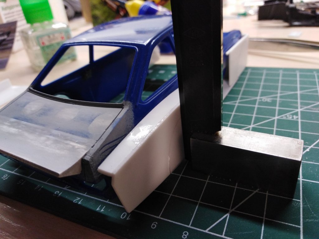

Популярный пост BugattiN 951 Опубликовано 3 May 2023, 19:24:18 Автор Популярный пост Жалоба Поделиться Опубликовано 3 May 2023, 19:24:18 Всё верно, кривота. Но рашпиль, пластик и ручки творят "чудеса". Подклеил пару сегментов из 0,5 пластика, обточил, и вот Лево и право идентичны. Наложил шпакли на ночь, завтра обточу Всем успехов. 10 Ссылка на сообщение Поделиться на другие сайты

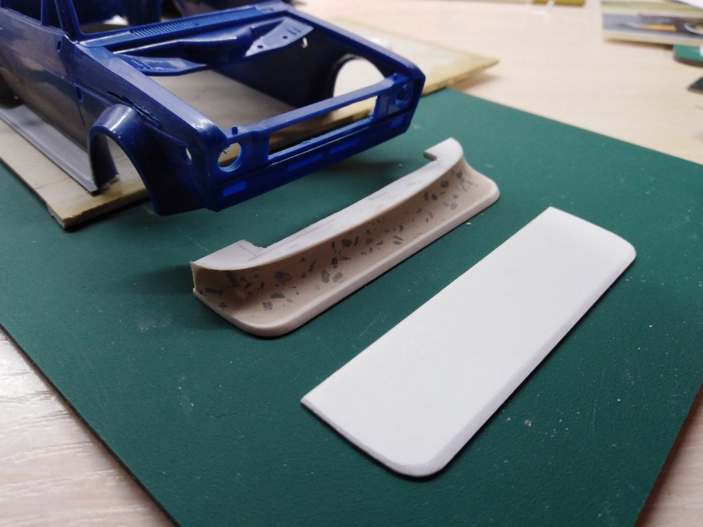

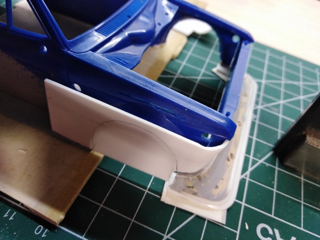

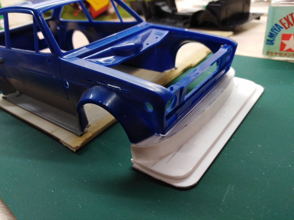

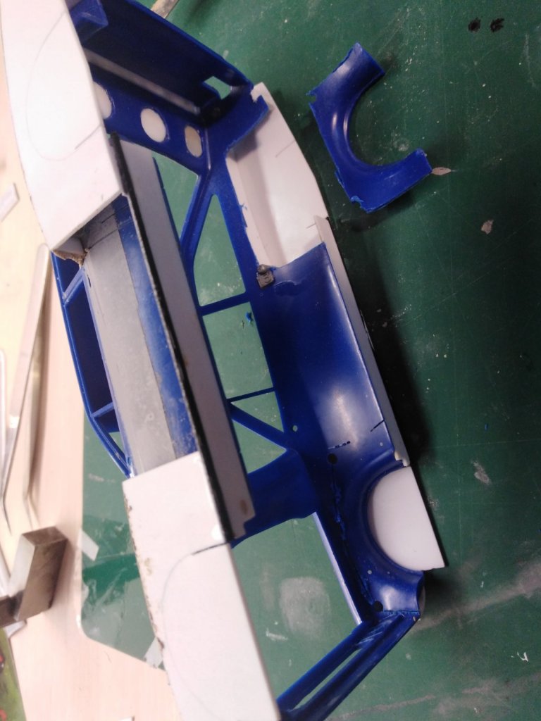

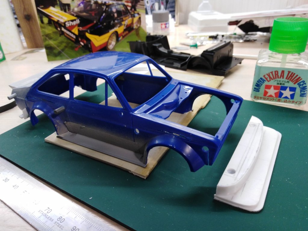

Популярный пост BugattiN 951 Опубликовано 4 May 2023, 18:53:55 Автор Популярный пост Жалоба Поделиться Опубликовано 4 May 2023, 18:53:55 Добрый вечер! Шпакля постарела, не хочет твердеть по моим срокам... Зато представилась возможность удалить изнутри, как и планировал, исходные крылья. Примерил передний сплиттер с уклоном вниз, как должен быть Надеюсь, завтра материал затвердеет и шлифанется 6 Ссылка на сообщение Поделиться на другие сайты

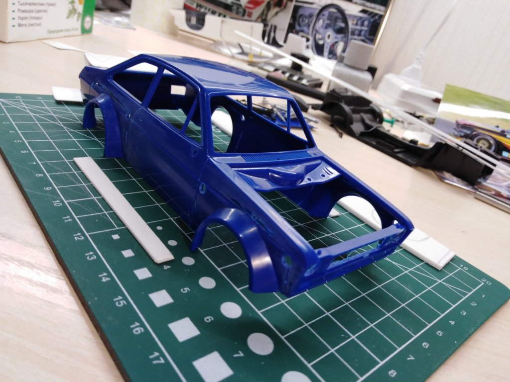

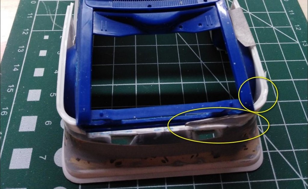

Популярный пост BugattiN 951 Опубликовано 5 May 2023, 18:12:34 Автор Популярный пост Жалоба Поделиться Опубликовано 5 May 2023, 18:12:34 Ух ты, картинки дважды залетели... Но не об этом речь. Профильный шлифок, шкурка с водичкой- хорошо пошло! Можно будет частично проявочным грунтом дунуть, мордаху ещё подвывести надо. Капот доклеил по периметру, маловат оказался. Ну и пора вставлять решётки в задние крылья. 10 Ссылка на сообщение Поделиться на другие сайты

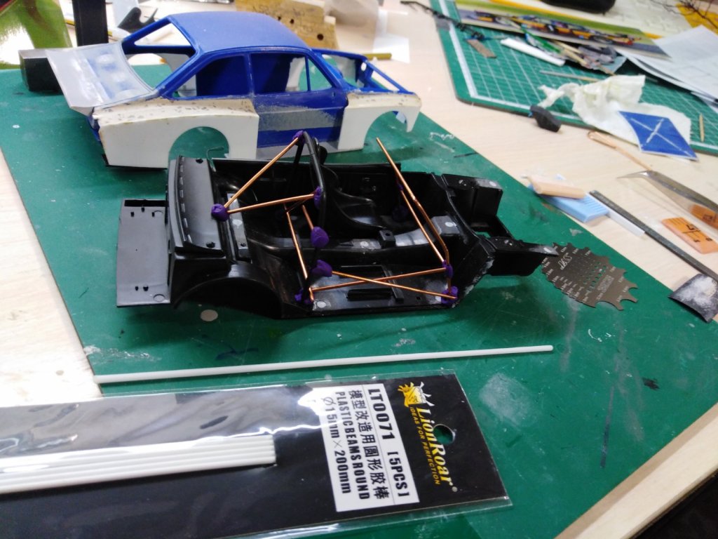

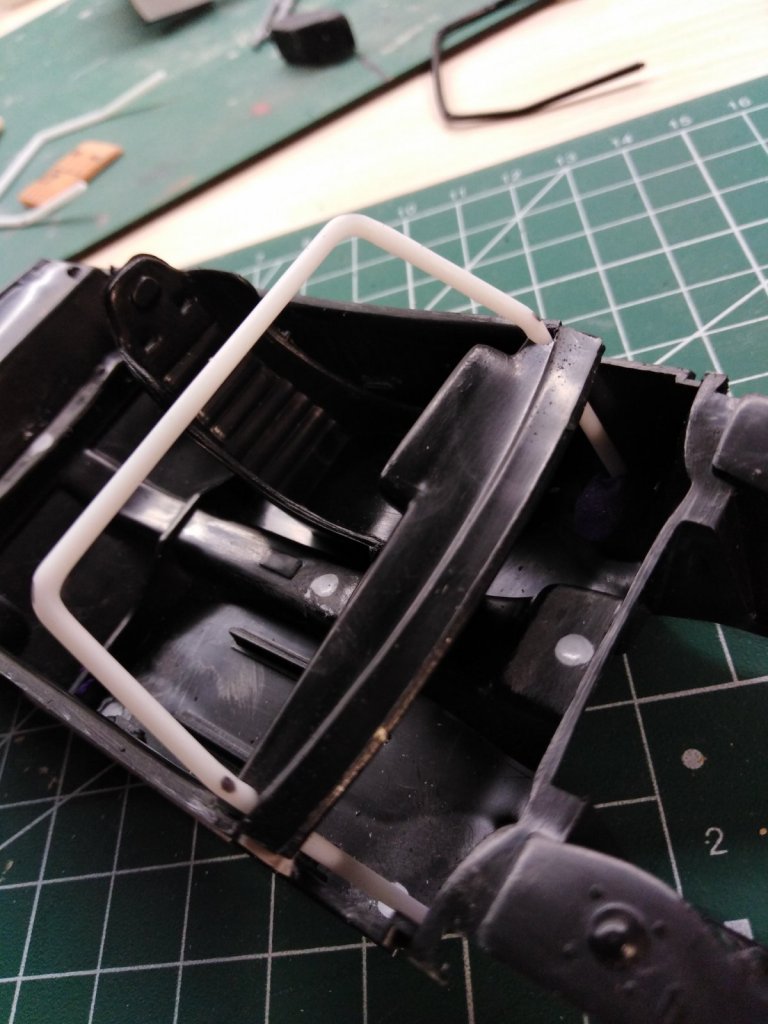

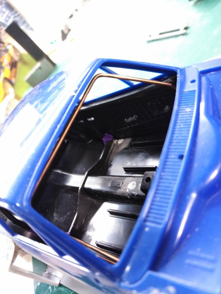

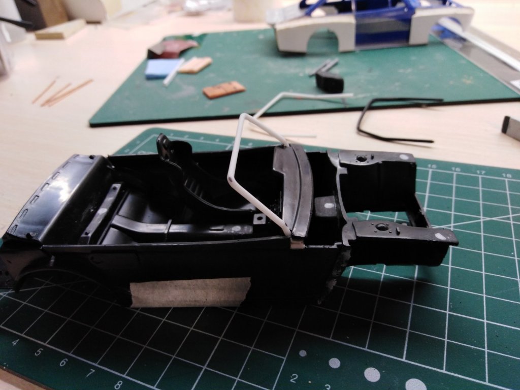

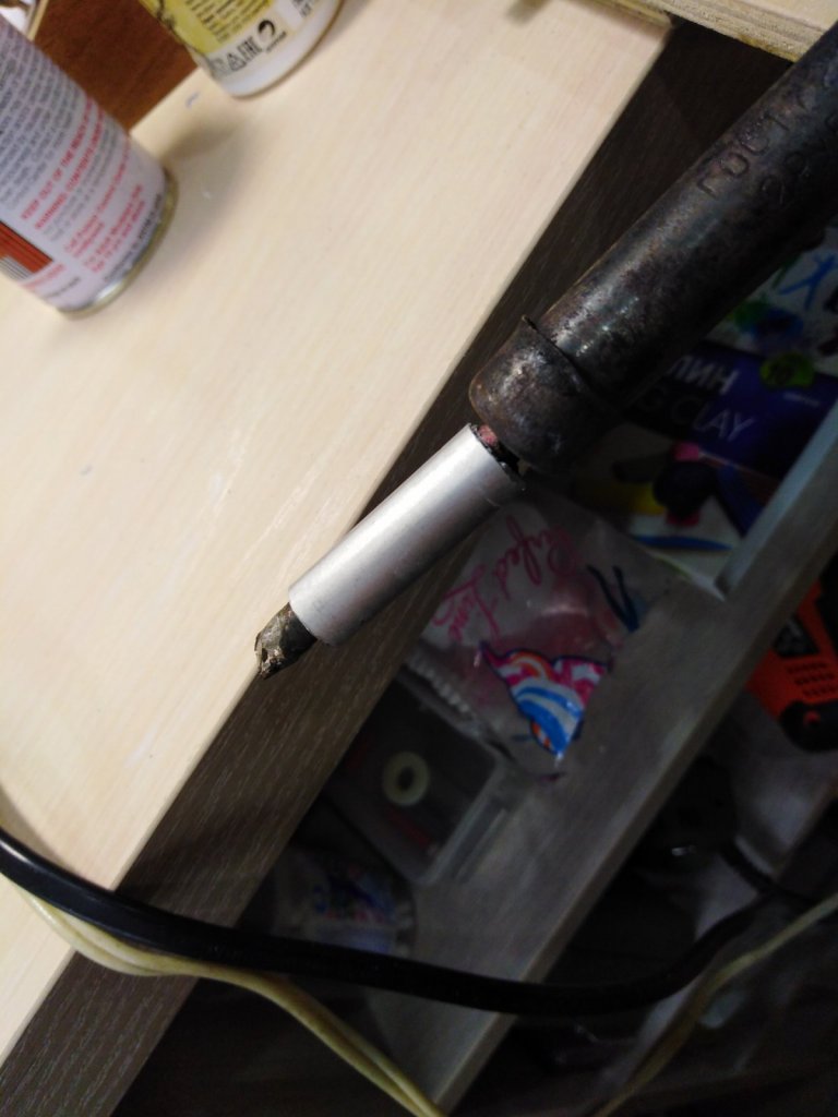

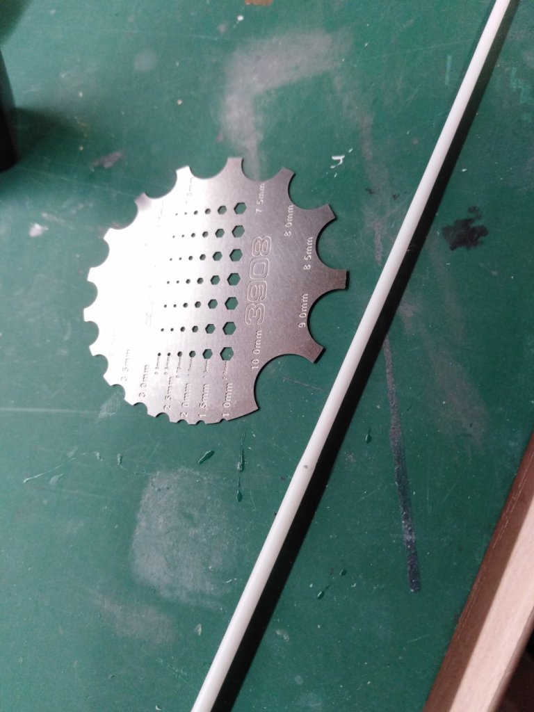

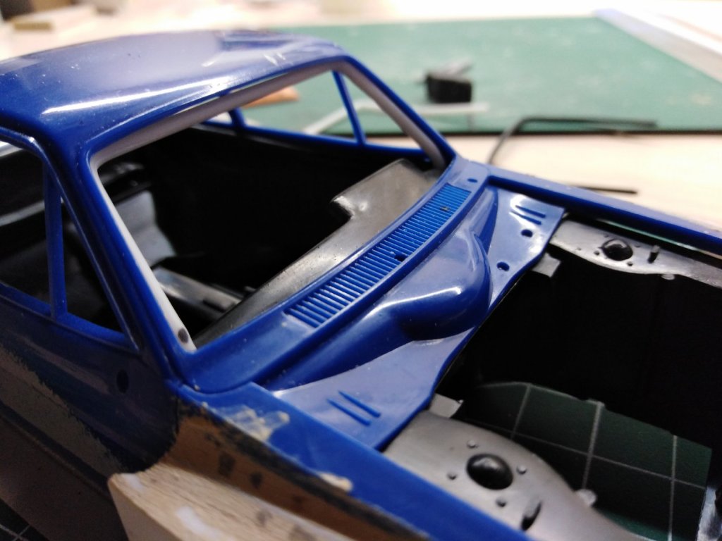

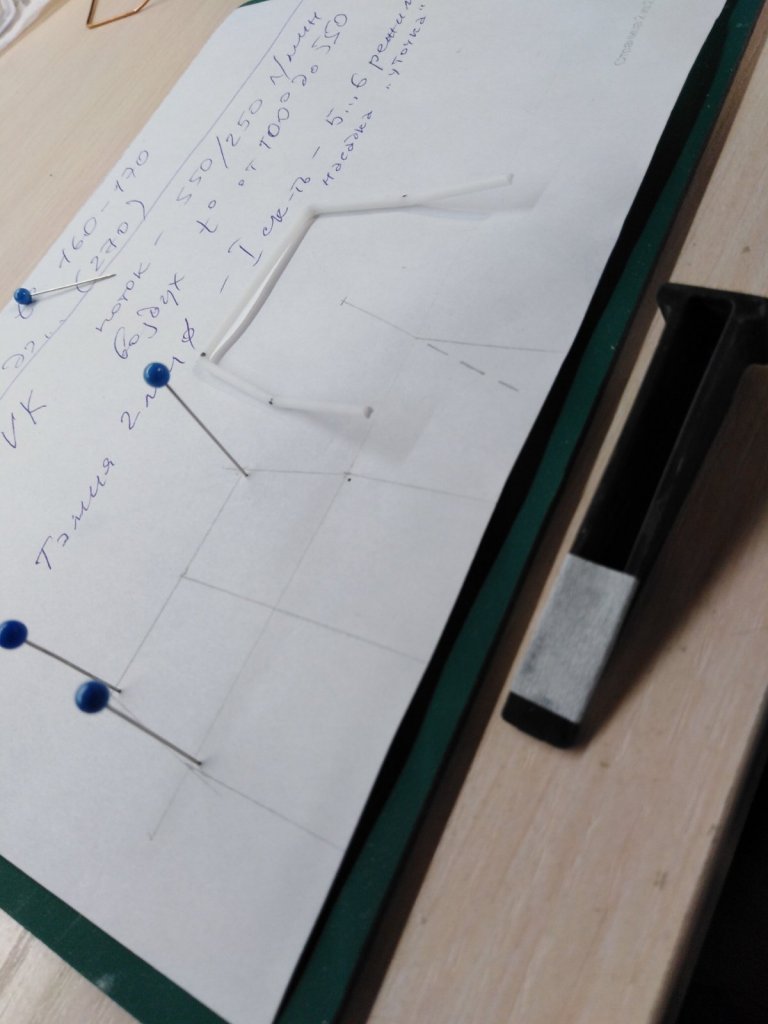

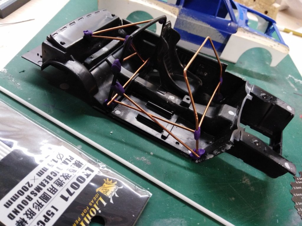

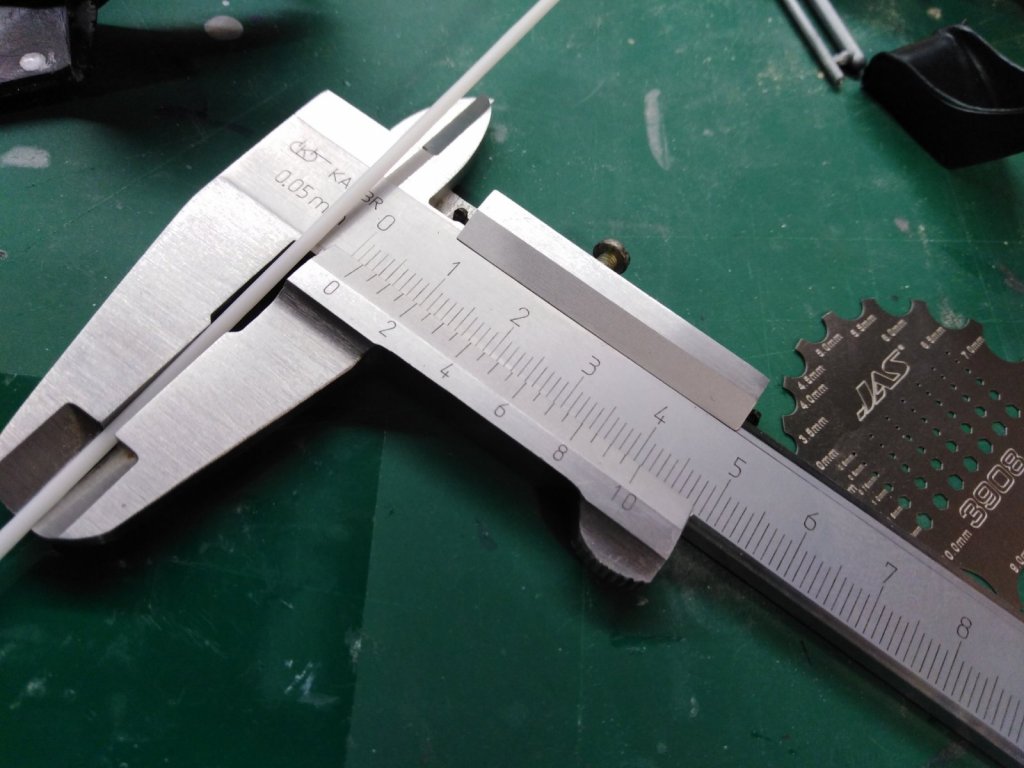

Популярный пост BugattiN 951 Опубликовано 8 May 2023, 18:51:38 Автор Популярный пост Жалоба Поделиться Опубликовано 8 May 2023, 18:51:38 Приветствую! С решётками упс!- затемпературил. На балкон под вытяжку пока не полезешь Посему накинулся пока на клетку салона. Достал профиля 1,5-2,0 мм... Показалось толстовато. померил Тамию- 2,2 Достал и обновил заветный девайс: И за несколько чирков получил 1,8 мм. Это будет основная дуга за лобовым стеклом, а укосы поставлю из полторашки. "Кошка" из проволоки, поймать длину и изгибы элементов. А это - заветные решётки, вернее, моё 3Д. Получу отливки из смолы, и уже с ними буду работать дальше. Всем успехов. 8 Ссылка на сообщение Поделиться на другие сайты

Популярный пост BugattiN 951 Опубликовано 11 May 2023, 18:16:41 Автор Популярный пост Жалоба Поделиться Опубликовано 11 May 2023, 18:16:41 Оххх, Дмитрий, интересно-вряд ли про меня. Я всё в догонку, народ 5-10 лет назад это прошёл, мне Тогда не до того было. Покажу, для порядку. Приветствую! Дуга что то не в дугу: Источники показывают разное Поскольку я строю на основе имеющегося, позволю привязку на местности А я сяду...в кабриолет Уж не знаю, как бороться, подточил приборку. От лобовой дуги построится всё остальное. PS: практически все панели перерезаны. 8 Ссылка на сообщение Поделиться на другие сайты
