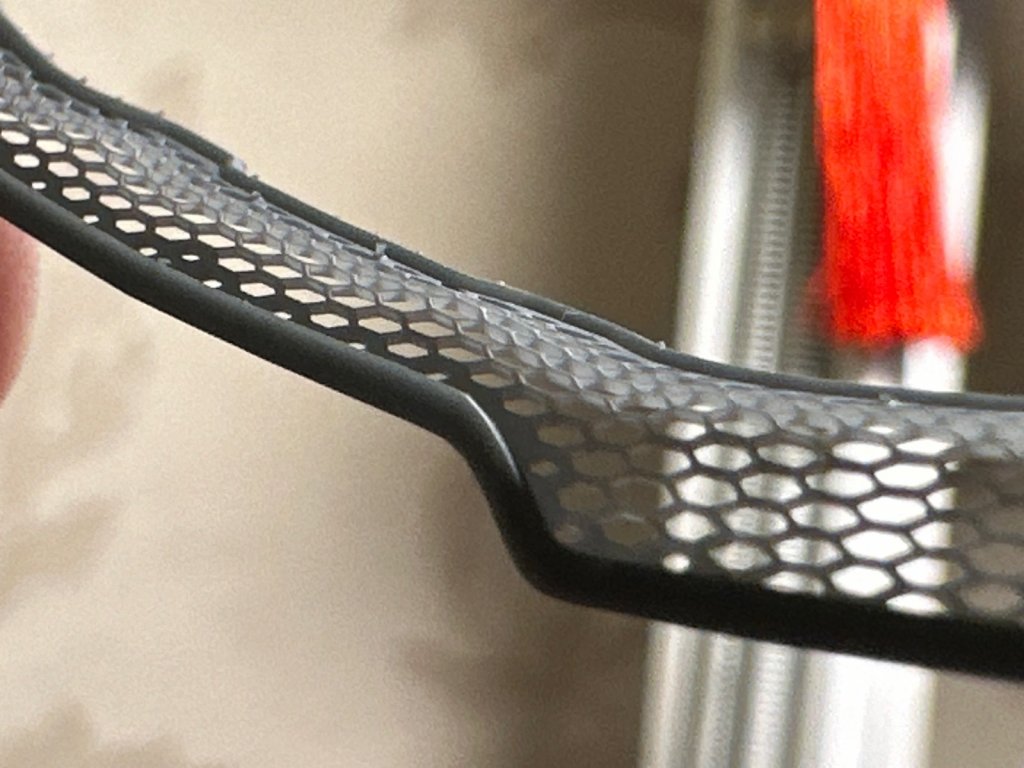

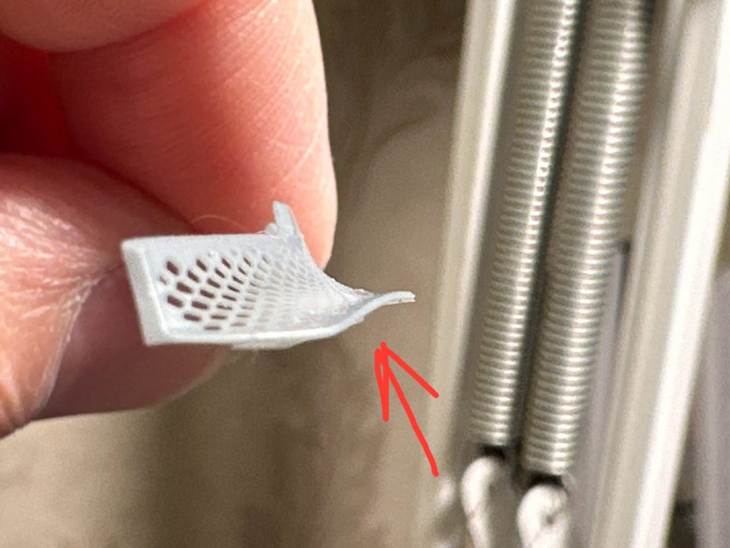

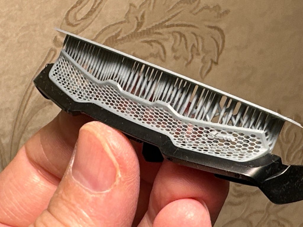

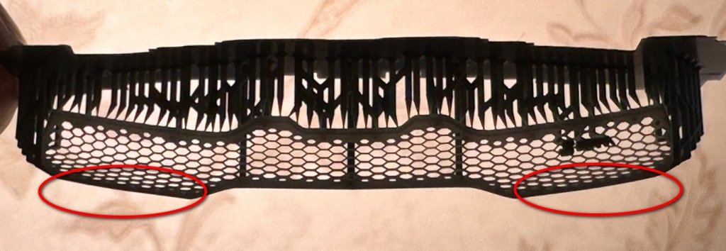

PETERSON 10191 Опубликовано 7 Jun 2024, 06:40:08 Автор Жалоба Поделиться Опубликовано 7 Jun 2024, 06:40:08 Ну, вы там сильно не обольщайтесь насчёт этой сетки. Вчера вечером её свернуло в бараний рог , потому что она тонкая (0,3 мм), и при выращивании появляются внутренние напряжения. Пришлось добавить "мяса" по периметру и вырастить заново. Посмотрим, что с ней станет со временем. Помимо прочего, у неё отсутствуют посадочные места для точного позиционирования относительно стыкующихся с ней деталей. Это придётся самому допиливать и приклеивать. Лучше я заранее об этом предупрежу. Ссылка на сообщение Поделиться на другие сайты
John Wick 4106 Опубликовано 7 Jun 2024, 07:10:58 Жалоба Поделиться Опубликовано 7 Jun 2024, 07:10:58 30 minutes ago, PETERSON said: Вчера вечером её свернуло в бараний рог , потому что она тонкая (0,3 мм), и при выращивании появляются внутренние напряжения. Когда с поддержек сняли? Может ее погреть надо было в печке? Нашел у одного производителя смол: «После сушки рекомендуется прогреть изделие, этот шаг дополнительно повышает прочность. Прогрев можно осуществлять, поместив модель в сухожаровой шкаф, либо в любую другую печь, способную поддерживать температуру 70-80°C на 30 минут. Необходимо это для того, чтобы испарить из поверхностных слоев модели спирт, а также убрать напряжения в материале, возникшие в процессе печати.» Ссылка на сообщение Поделиться на другие сайты
PETERSON 10191 Опубликовано 7 Jun 2024, 07:17:57 Автор Жалоба Поделиться Опубликовано 7 Jun 2024, 07:17:57 @John Wick Я нагревал до 40 градусов при постотверждении в камере, и с поддержек снимал уже после отверждения. Её загнуло в указанных красным цветом местах ещё на поддержках. Новую, усиленную решётку сегодня отверждал уже без нагрева. Посмотрим, что лучше. 14 минут назад, John Wick сказал: Прогрев можно осуществлять, поместив модель в сухожаровой шкаф, либо в любую другую печь, способную поддерживать температуру 70-80°C на 30 минут. Тогда её вообще скрючит. Я раньше это уже проходил. Я в спирте промываю 2-3 минуты. Думаю, он не успевает сильно впитаться. Нагрев хорошо снимает напряжения, это факт. Но деталь при этом теряет геометрию. Ссылка на сообщение Поделиться на другие сайты
John Wick 4106 Опубликовано 7 Jun 2024, 08:04:42 Жалоба Поделиться Опубликовано 7 Jun 2024, 08:04:42 45 minutes ago, PETERSON said: Тогда её вообще скрючит. Я раньше это уже проходил. Я в спирте промываю 2-3 минуты. Думаю, он не успевает сильно впитаться. Нагрев хорошо снимает напряжения, это факт. Но деталь при этом теряет геометрию. Хорошее замечание. Кстати, случайно попробовал промывать в Р12, понравилось больше, чем в ИПС. И испаряется быстрее. Ссылка на сообщение Поделиться на другие сайты

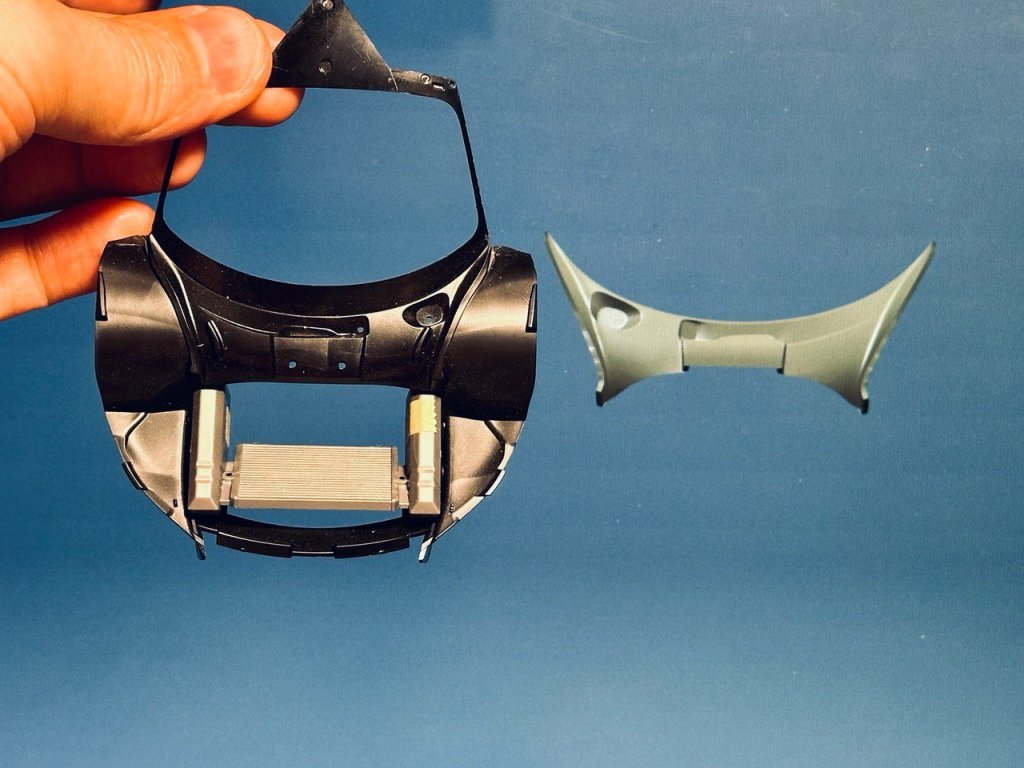

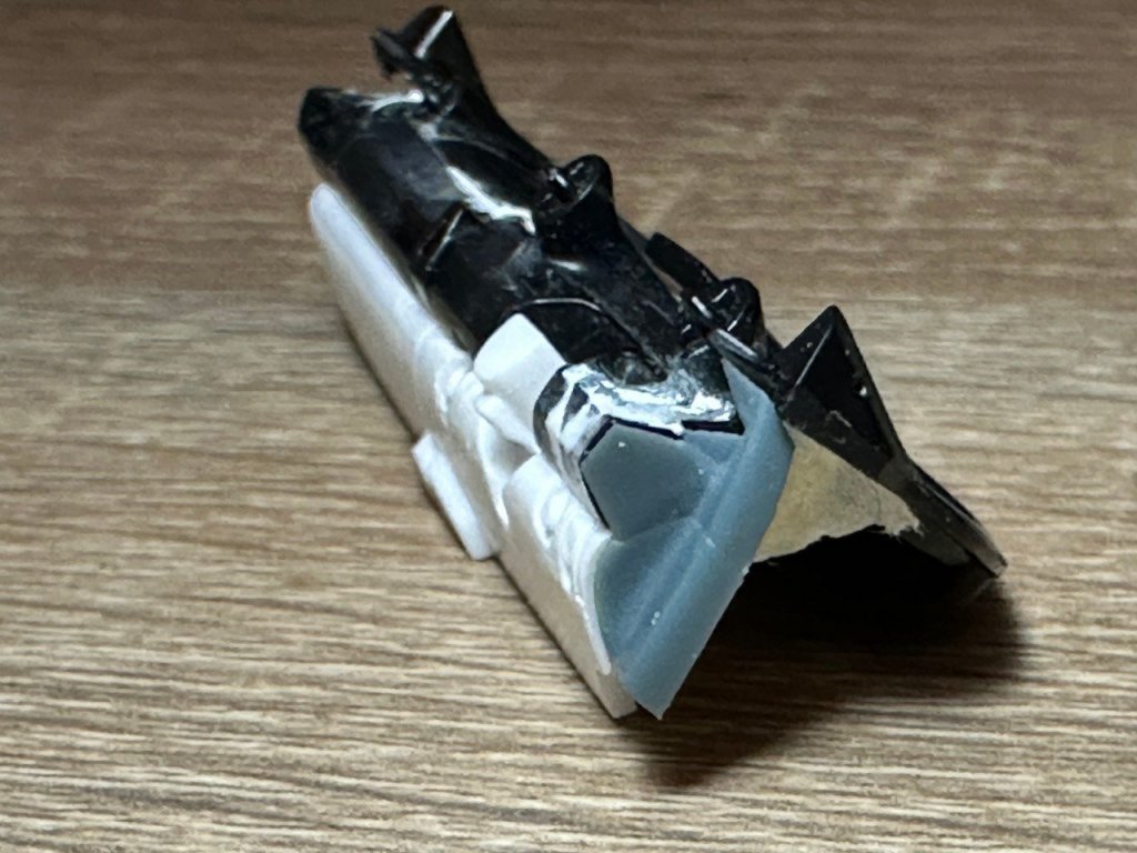

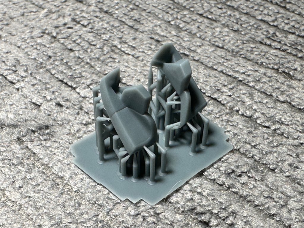

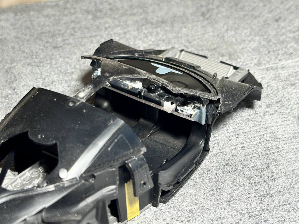

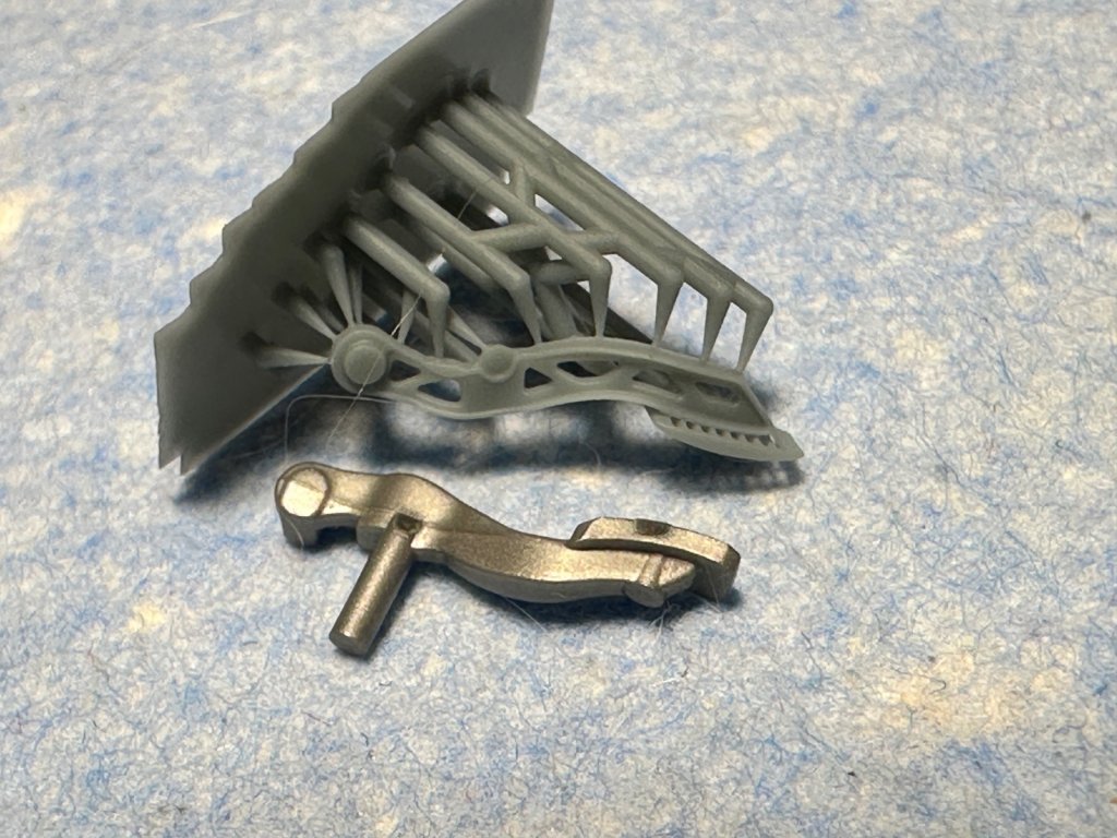

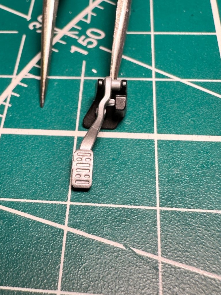

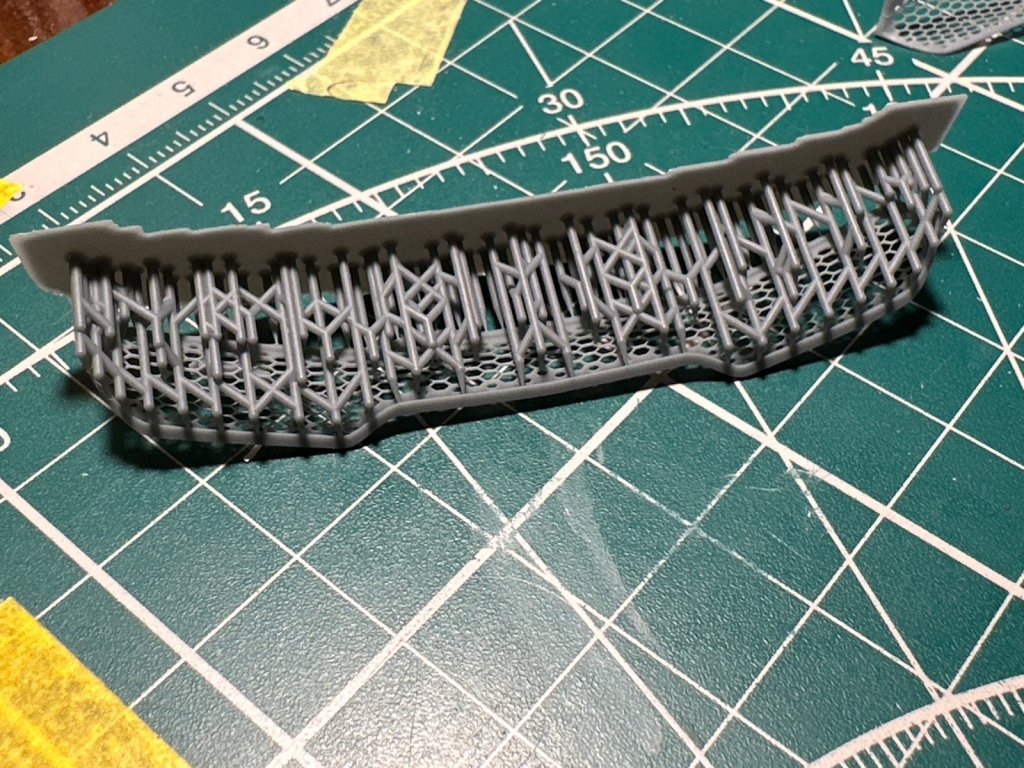

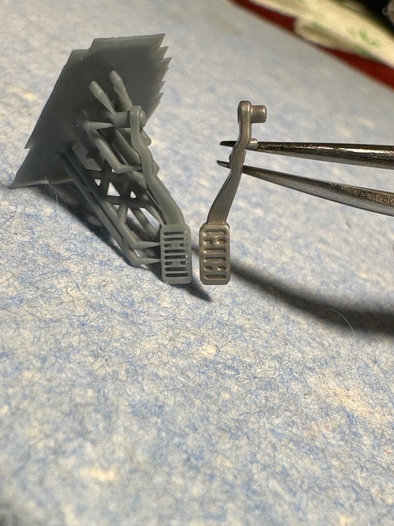

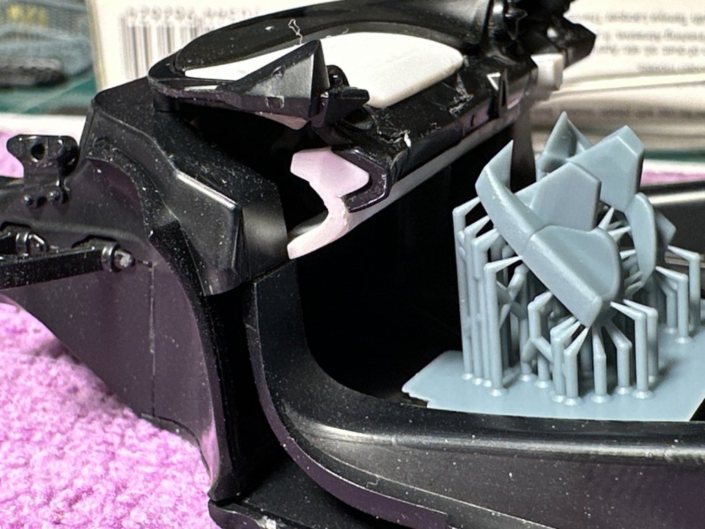

Популярный пост PETERSON 10191 Опубликовано 11 Jun 2024, 08:33:50 Автор Популярный пост Жалоба Поделиться Опубликовано 11 Jun 2024, 08:33:50 Небольшое обновление темы. Тонкая решётка спустя некоторое время покоробилась вследствие внутренних напряжений, возникающих при выращивании. Добавил толщину по периметру, вырастил повторно. Теперь начало выпучивать середину сетки. Начал колдовать с расположением решётки на платформе и с количеством поддержек. С трудом получил приемлемый вариант. Закончил работы с передним щитом. Вклеил его вместе с другой отрезанной ранее деталью монокока. Примерил отрезанный с левой стороны кронштейн тормозной педали и увидел, что он там не помещается. Затем до меня дошло, что и кронштейн, и педаль должны быть зеркальными. Поискал в Интернете подтверждение своей гипотезе. Бинго! Пришлось опять прибегнуть к помощи 3d. Педаль готова, кронштейн впереди. Ещё вырастил боковые части приборной панели. А также дефлектор обдува ветрового стекла и блок кнопок приборной панели. 10 Ссылка на сообщение Поделиться на другие сайты

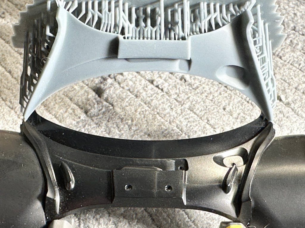

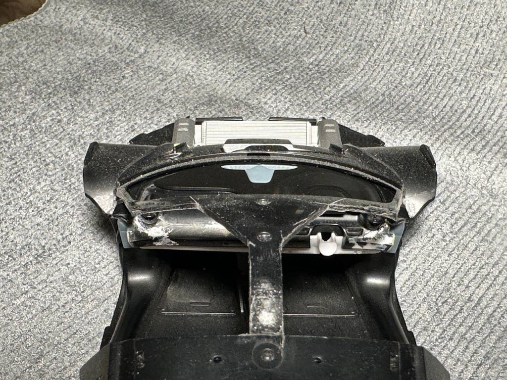

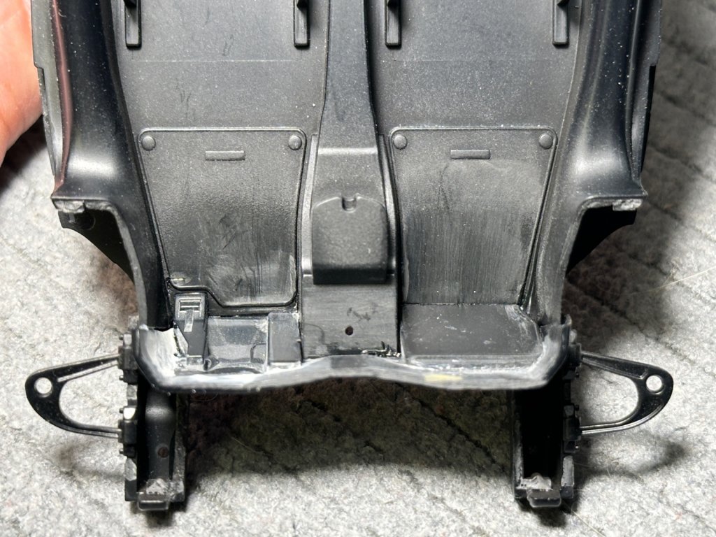

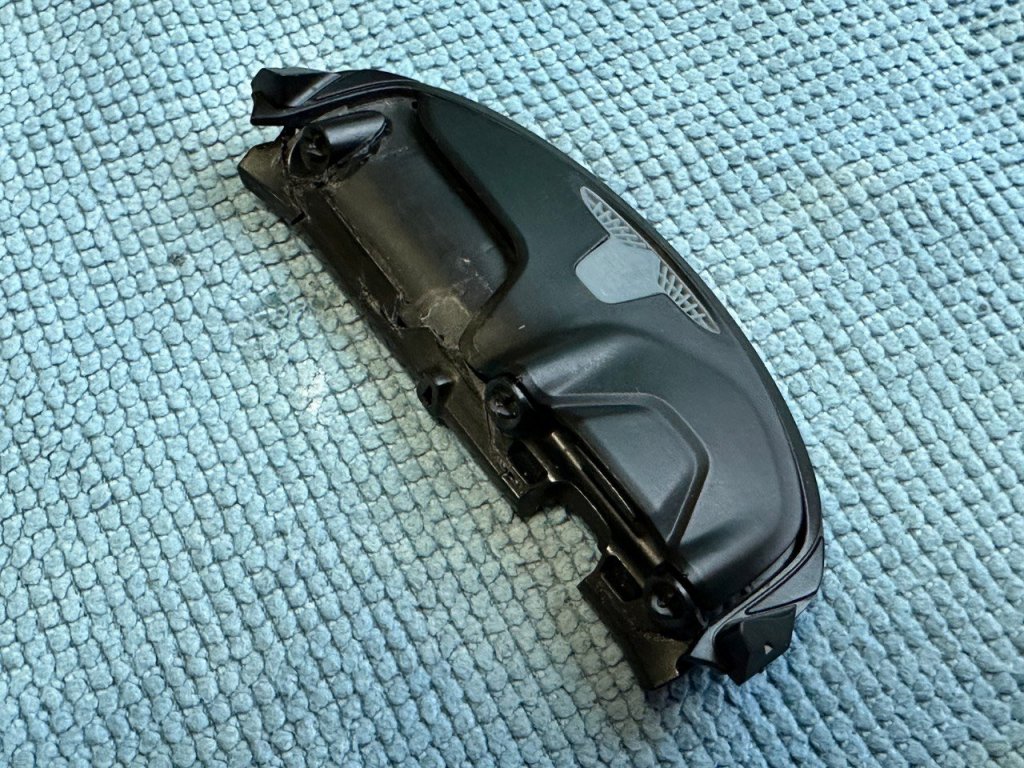

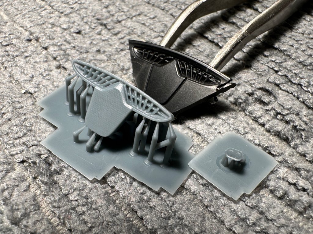

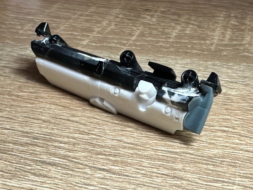

Популярный пост PETERSON 10191 Опубликовано 28 Jun 2024, 08:06:45 Автор Популярный пост Жалоба Поделиться Опубликовано 28 Jun 2024, 08:06:45 @AeroMax Спасибо! Пока нечем особо любоваться. Фотки тоже делаю на телефон. Покажу немного прогресса. Подогнал к верхней накладке центральный дефлектор. Также подогнал к приборной панели выращенные ранее боковушки. На фотографиях одна боковушка закреплена на скотч Затем подогнал всё вместе к монококу и вклеил боковушки окончательно. И тут я обратил внимание на подоконник с углублениями под дворник. Вполне ожидаемо он оказался разным для лево- и праворульной версий автомобиля. Придётся делать и новый подоконник, и новый дворник. Начал с подоконника. 9 Ссылка на сообщение Поделиться на другие сайты
