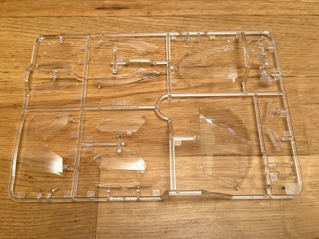

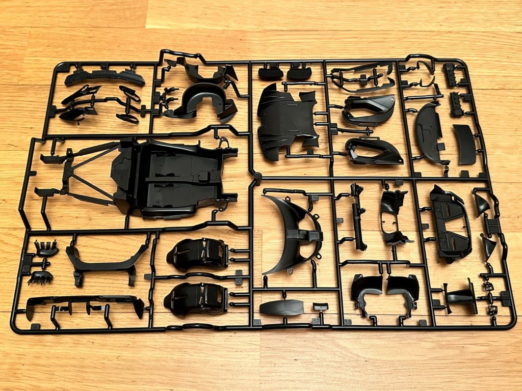

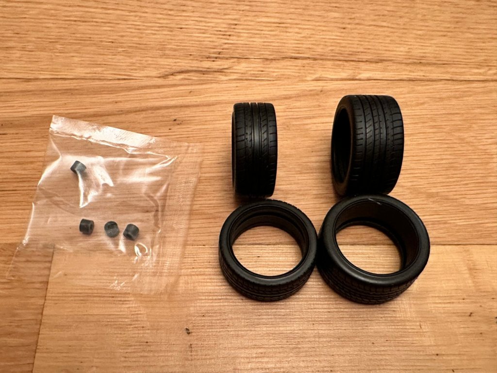

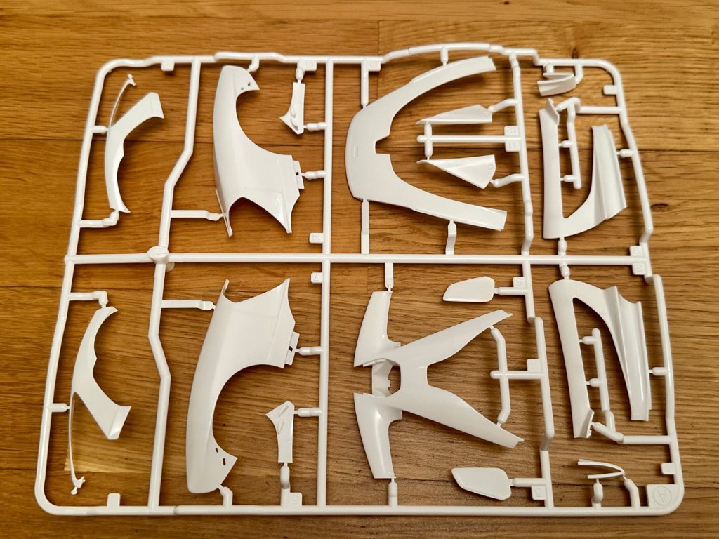

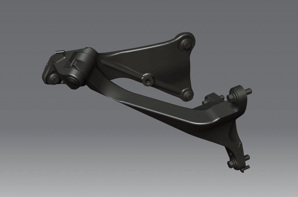

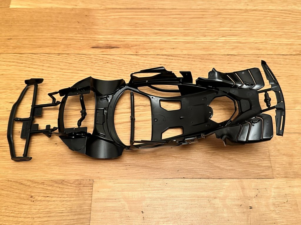

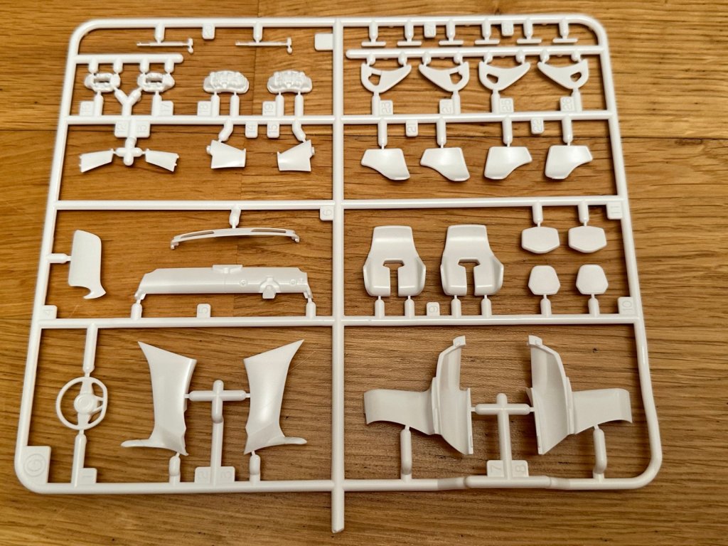

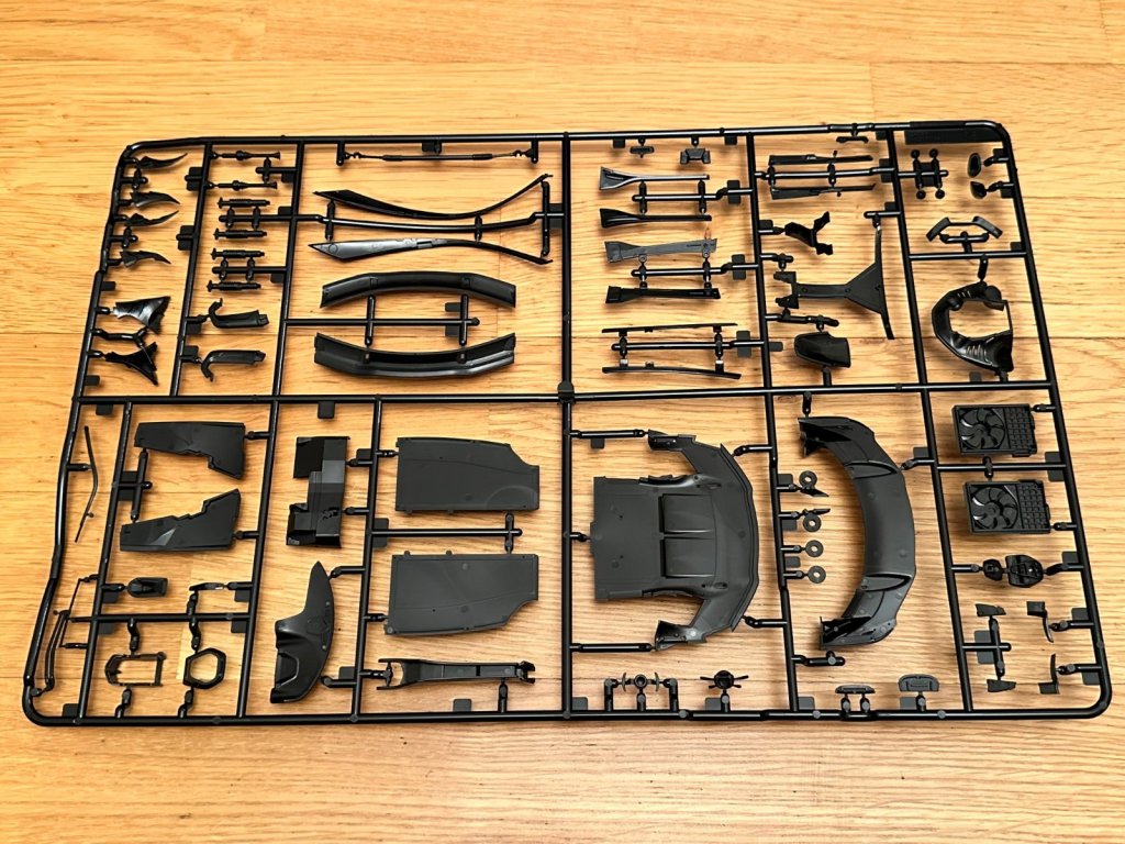

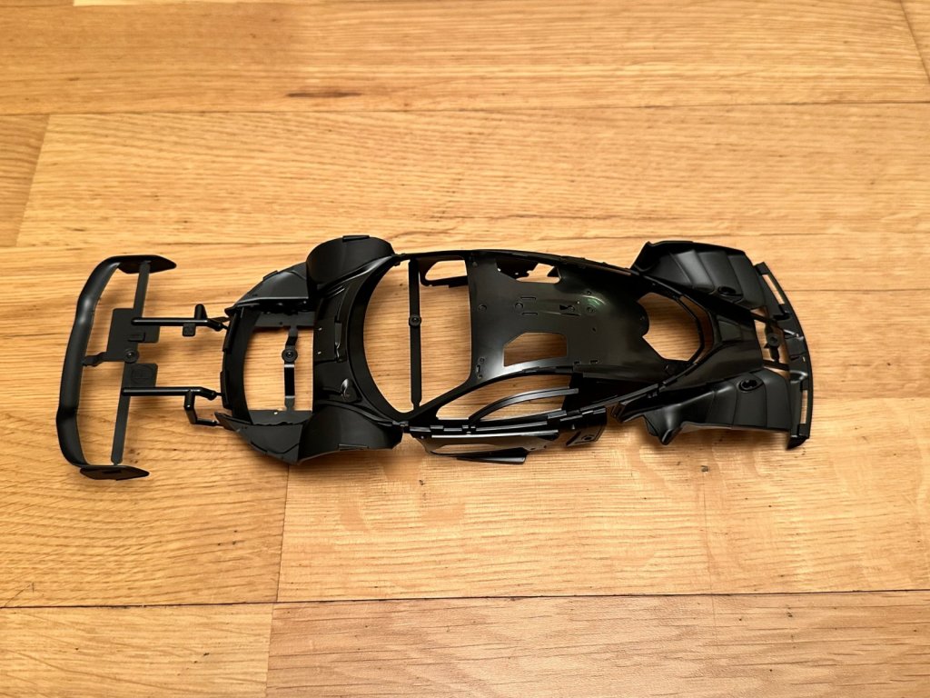

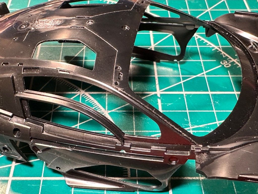

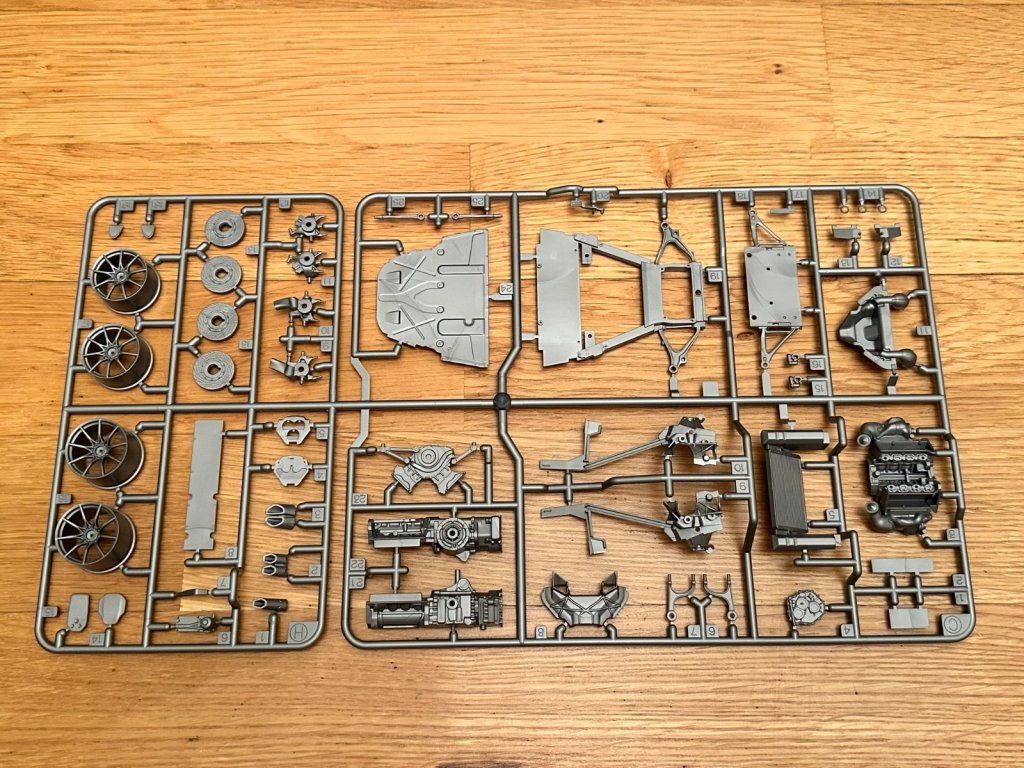

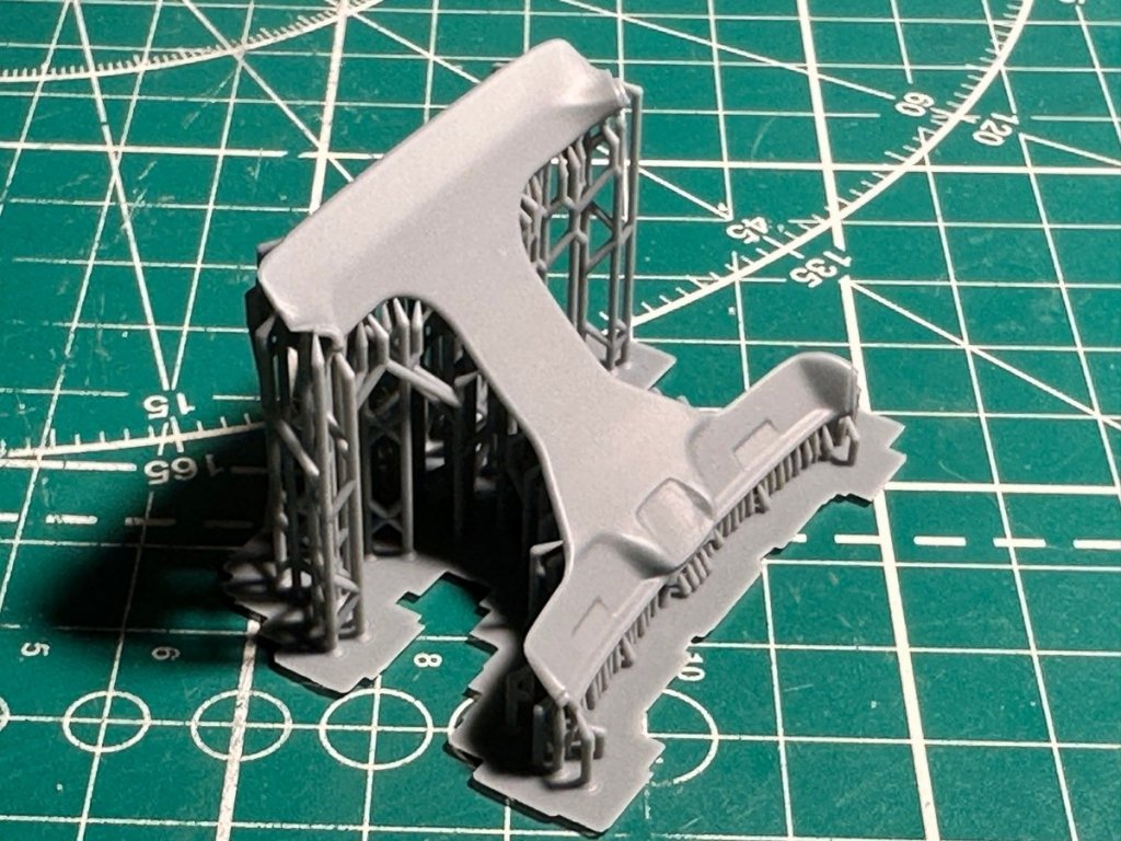

Популярный пост PETERSON 10553 Опубликовано 23 Apr 2023, 00:44:54 Популярный пост Жалоба Поделиться Опубликовано 23 Apr 2023, 00:44:54 (изменено) Немного об автомобиле: http://mclarenautomotive.ru/gb-en/ultimate-series/mclaren-senna.html Интересный видеообзор от Дага: Не очень хотелось изначально приобретать этот кит, поскольку сам прототип не считаю красивым, хотя и уродцем его тоже никак не назовёшь. Собственно, ровно об этом говорит и Даг в видео выше. Но меня очень заинтересовала необычная архитектура кузова, включая двери с тремя окнами, отсутствие багажника и капота (крышки моторного отсека), куча воздухозаборников и огромное антикрыло. Ну, и вообще, я неровно дышу к Макларенам. Коробка. Литники: Спойлер Красивейших моделей на форуме несколько штук уже форумчане продемонстрировали. У меня так аккуратно и красиво навряд ли получится. Целью данного ВИПа скорее будет попытка сделать открывающиеся двери. Спойлер Начал склеивать монокок. Первая примерка с верхней частью. Изменено 23 Apr 2023, 00:48:08 пользователем PETERSON 16 Ссылка на сообщение Поделиться на другие сайты

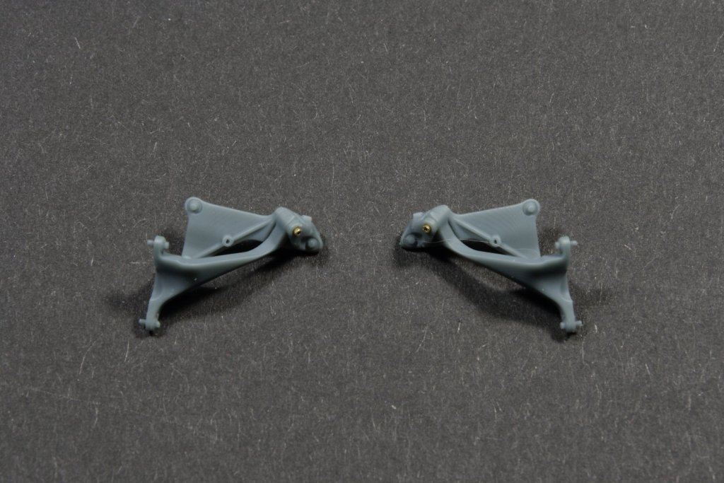

PETERSON 10553 Опубликовано 23 Apr 2023, 19:39:30 Автор Жалоба Поделиться Опубликовано 23 Apr 2023, 19:39:30 (изменено) @Maakc @MuscleHorses Спасибо! 12 часов назад, MuscleHorses сказал: Для того, чтобы нормально здесь сделать открывающиеся двери, нужно один раз собрать этот набор из коробки. Чтобы в самой полной мере прочувствовать конструкцию кита. Спасибо за совет. Постараюсь пропустить этот этап. Но конструкция кита действительно весьма непростая. Зато как офигенно он стыкуется! Тамия прямо совершенства добилась в этом деле. 12 часов назад, MuscleHorses сказал: но лично я думаю, что дались тебе эти двери Мне очень интересно решить эту амбициозную задачу, на которую меня подбил @John Wick. Одну такую задачу я решил в ките Венено, и это был очень крутой челлендж. Ты же знаешь мою тягу попилить и забросить. Пока не знаю, подойдёт ли такая петля к Senna, поскольку она от 720S. Изменено 23 Apr 2023, 21:58:21 пользователем PETERSON 4 Ссылка на сообщение Поделиться на другие сайты

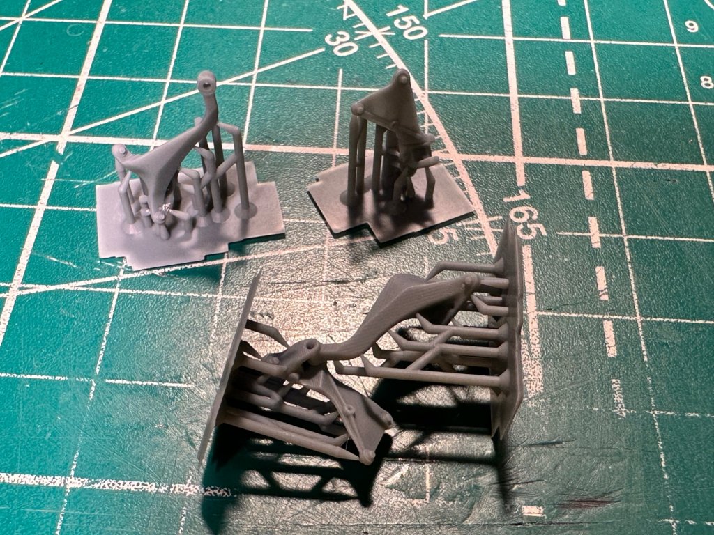

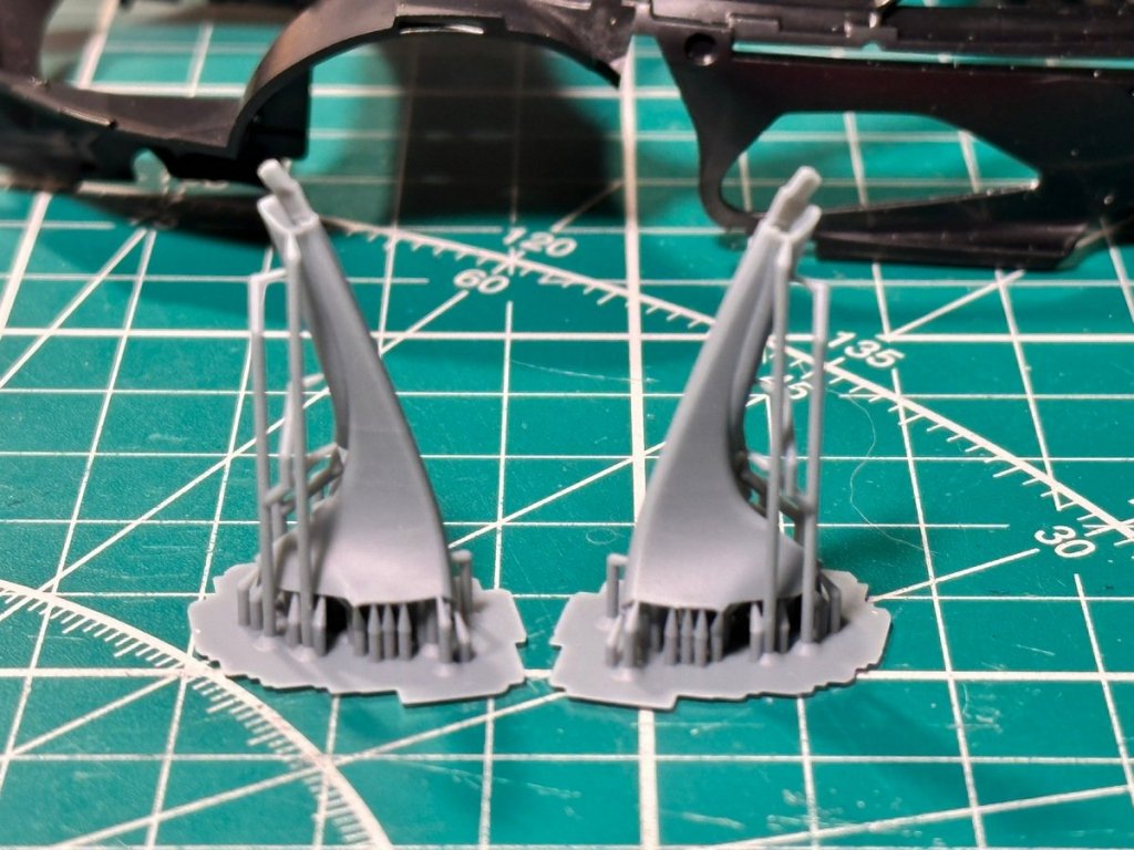

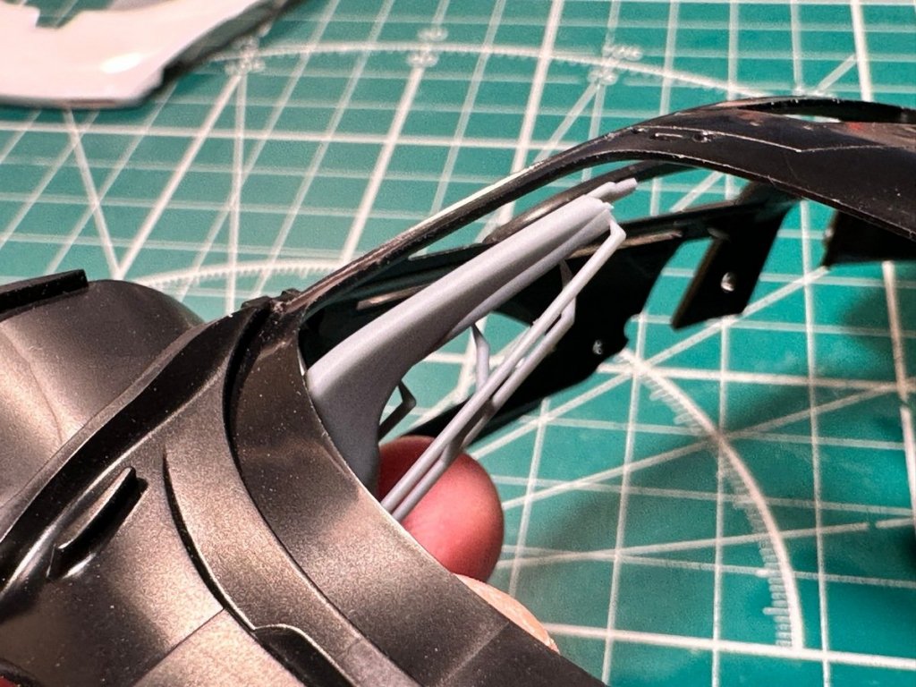

Популярный пост PETERSON 10553 Опубликовано 24 Apr 2023, 19:14:00 Автор Популярный пост Жалоба Поделиться Опубликовано 24 Apr 2023, 19:14:00 Вырастил. 6 Ссылка на сообщение Поделиться на другие сайты
John Wick 4142 Опубликовано 24 Apr 2023, 20:24:09 Жалоба Поделиться Опубликовано 24 Apr 2023, 20:24:09 (изменено) Будете усиливать место, где вращается петля? Трубкой металлической, например. Изменено 24 Apr 2023, 20:25:40 пользователем John Wick Ссылка на сообщение Поделиться на другие сайты

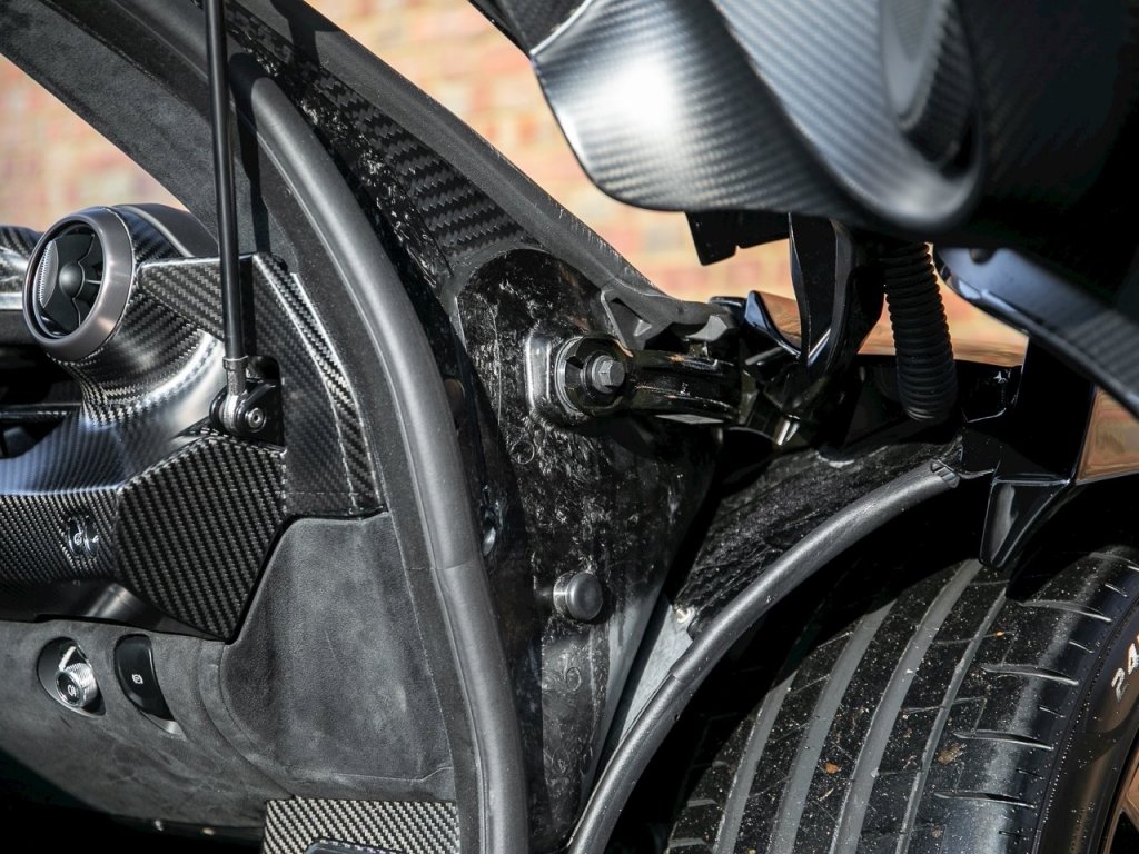

Популярный пост PETERSON 10553 Опубликовано 24 Apr 2023, 22:34:28 Автор Популярный пост Жалоба Поделиться Опубликовано 24 Apr 2023, 22:34:28 25 минут назад, John Wick сказал: Будете усиливать место, где вращается петля? Нет. Это не самое слабое место конструкции. Надеюсь, я их не сломаю в процессе примерки, покраски и сборки. А если что, можно и новые вырастить. В реальности петля немного другая. Нет третьей точки крепления к монококу, поскольку газовый упор перенесён с петли на стойку А. Придётся подпилить. 6 Ссылка на сообщение Поделиться на другие сайты

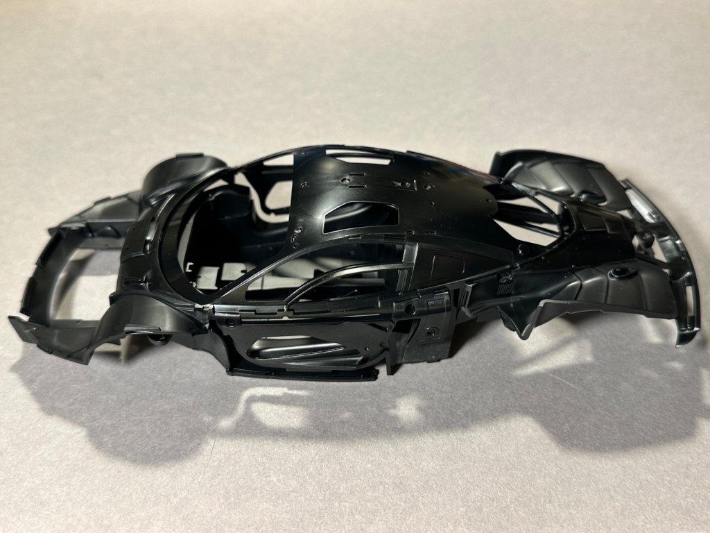

Популярный пост PETERSON 10553 Опубликовано 29 Apr 2023, 09:09:53 Автор Популярный пост Жалоба Поделиться Опубликовано 29 Apr 2023, 09:09:53 Что ж, пришла пора начинать резню. Полной картины предстоящего пока не имею, поскольку кит - это какой-то сложный пазл, который я собираюсь ещё сильнее разбить на фрагменты. Будем придумывать решения по ходу пьесы. 8 Ссылка на сообщение Поделиться на другие сайты
John Wick 4142 Опубликовано 29 Apr 2023, 09:45:47 Жалоба Поделиться Опубликовано 29 Apr 2023, 09:45:47 Вы придумали как обеспечить жесткость детали F2 после выреза дверей? передняя часть будет держаться только на двух стойках лобового. Ссылка на сообщение Поделиться на другие сайты
PETERSON 10553 Опубликовано 29 Apr 2023, 11:59:50 Автор Жалоба Поделиться Опубликовано 29 Apr 2023, 11:59:50 @John Wick Этот момент я продумал. Выращу внутреннюю часть передних стоек, как у оригинала, и вклею. На том видео, что ты показал выше, автор лепил такие стойки из шпаклёвки. Должно быть достаточно прочно. 2 Ссылка на сообщение Поделиться на другие сайты

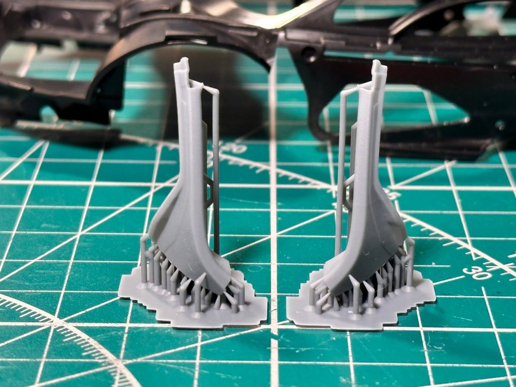

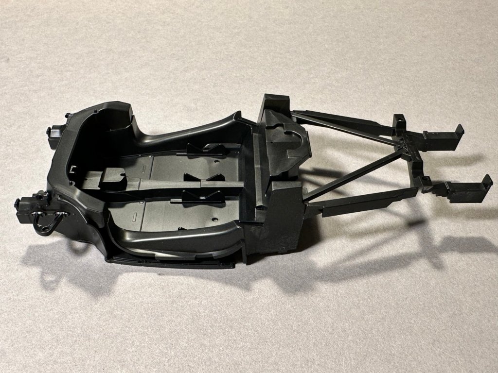

Популярный пост PETERSON 10553 Опубликовано 30 Apr 2023, 12:41:40 Автор Популярный пост Жалоба Поделиться Опубликовано 30 Apr 2023, 12:41:40 Вырастил потолок и стойки. Будем подгонять. Прочертил линии реза. 10 Ссылка на сообщение Поделиться на другие сайты
