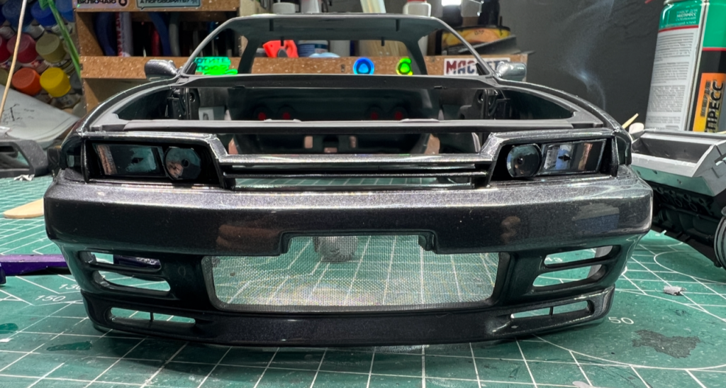

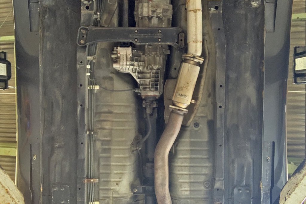

hibar 530 Опубликовано 14 Aug 2023, 15:54:25 Жалоба Поделиться Опубликовано 14 Aug 2023, 15:54:25 12 минут назад, Gringo91 сказал: есть фото еще термозащиты? я так думаю, что можно и от 33 и 34 посмотреть, принцип не сильно должен отличаться, где близко к кузову подходит, там и ставится Ссылка на сообщение Поделиться на другие сайты
PETERSON 10181 Опубликовано 14 Aug 2023, 16:05:50 Жалоба Поделиться Опубликовано 14 Aug 2023, 16:05:50 https://www.montumotors.com/inventory/1991-nissan-skyline-gtr-43/ Отдельно выглядит примерно так. Только, это от Сливы S-15. Вот тут тоже неплохо видно. Взято отсюда https://toprankglobal.jp/stockdetail/10740 Ссылка на сообщение Поделиться на другие сайты
Gringo91 113 Опубликовано 14 Aug 2023, 17:53:38 Автор Жалоба Поделиться Опубликовано 14 Aug 2023, 17:53:38 2 часа назад, PETERSON сказал: Я так понял, что ты не изкоробку собираешь, поэтому и спросил. Я и эту фотографию сегодня поиском нашёл в сети. Можешь сам поискать. Уже сделал, по позже фото выложу😁 1 час назад, PETERSON сказал: https://www.montumotors.com/inventory/1991-nissan-skyline-gtr-43/ Отдельно выглядит примерно так. Только, это от Сливы S-15. Вот тут тоже неплохо видно. Взято отсюда https://toprankglobal.jp/stockdetail/10740 От души Ссылка на сообщение Поделиться на другие сайты

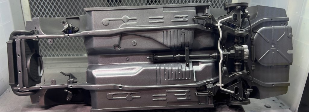

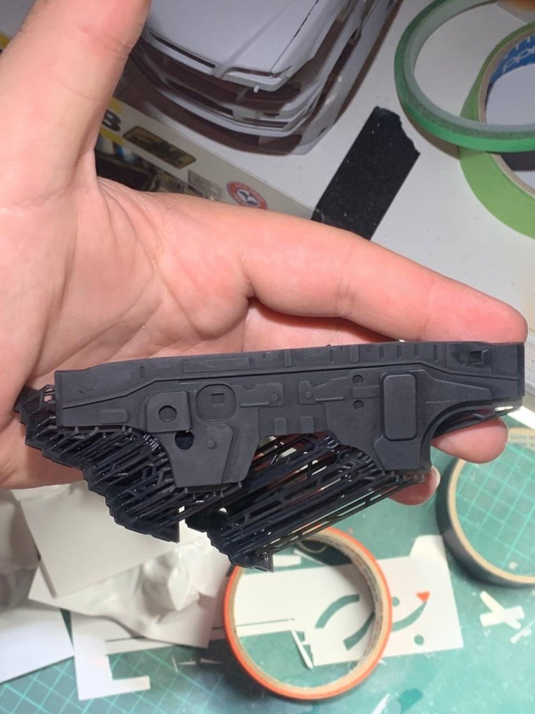

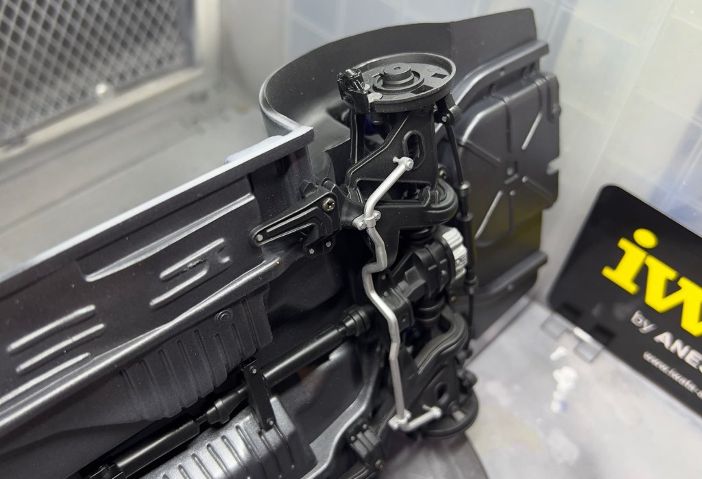

Популярный пост Gringo91 113 Опубликовано 14 Aug 2023, 21:32:35 Автор Популярный пост Жалоба Поделиться Опубликовано 14 Aug 2023, 21:32:35 Полумат днище и сделал из болтов крепление стабилизатора заднего 6 Ссылка на сообщение Поделиться на другие сайты

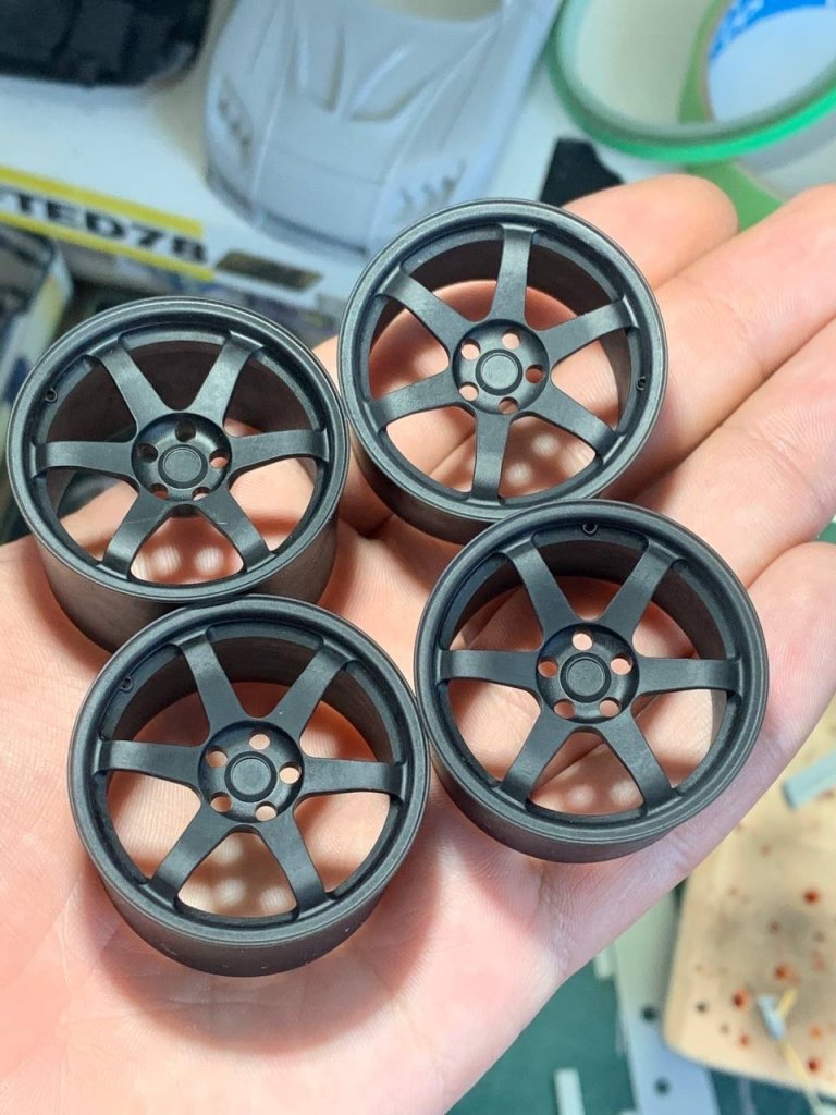

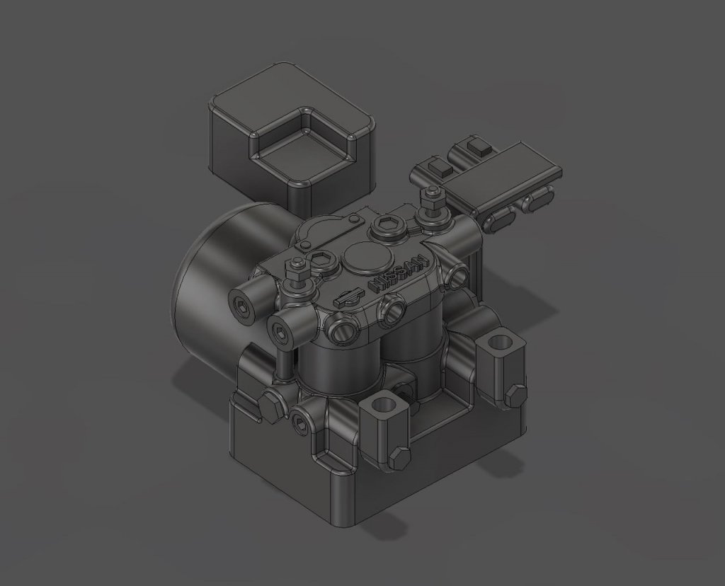

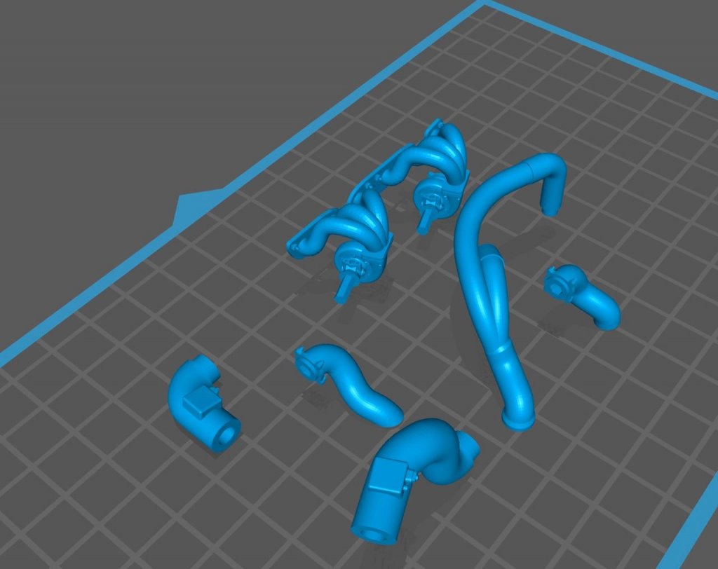

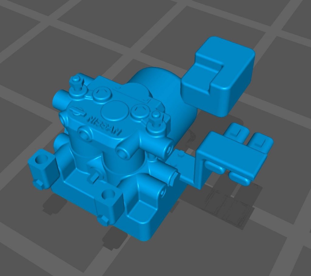

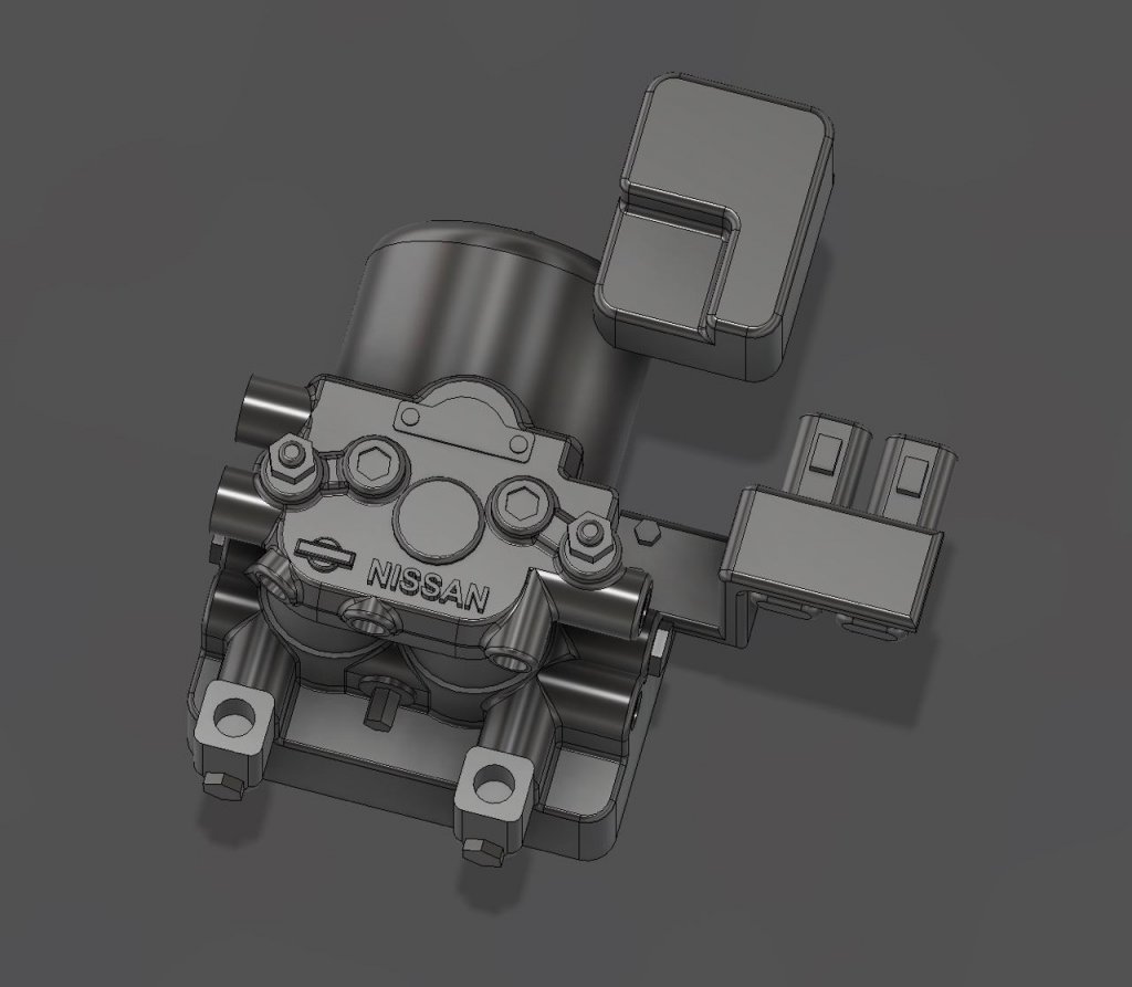

Популярный пост Gringo91 113 Опубликовано 17 Aug 2023, 07:48:35 Автор Популярный пост Жалоба Поделиться Опубликовано 17 Aug 2023, 07:48:35 Потерял где то блок ABS пришлось просить Виталия смоделировать его и напечатать 😁 и так же диски уже готовы и много другое😁 8 Ссылка на сообщение Поделиться на другие сайты

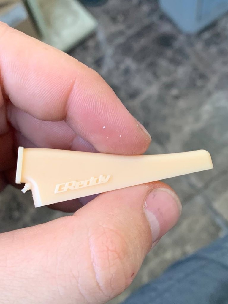

Gringo91 113 Опубликовано 17 Aug 2023, 12:04:20 Автор Жалоба Поделиться Опубликовано 17 Aug 2023, 12:04:20 (изменено) Еще новые деталюшки😁 2 часа назад, John Wick сказал: А где выпуск?) Чуть позже будет ГЛАДКИЙ 😁 Изменено 17 Aug 2023, 12:12:26 пользователем Gringo91 1 Ссылка на сообщение Поделиться на другие сайты

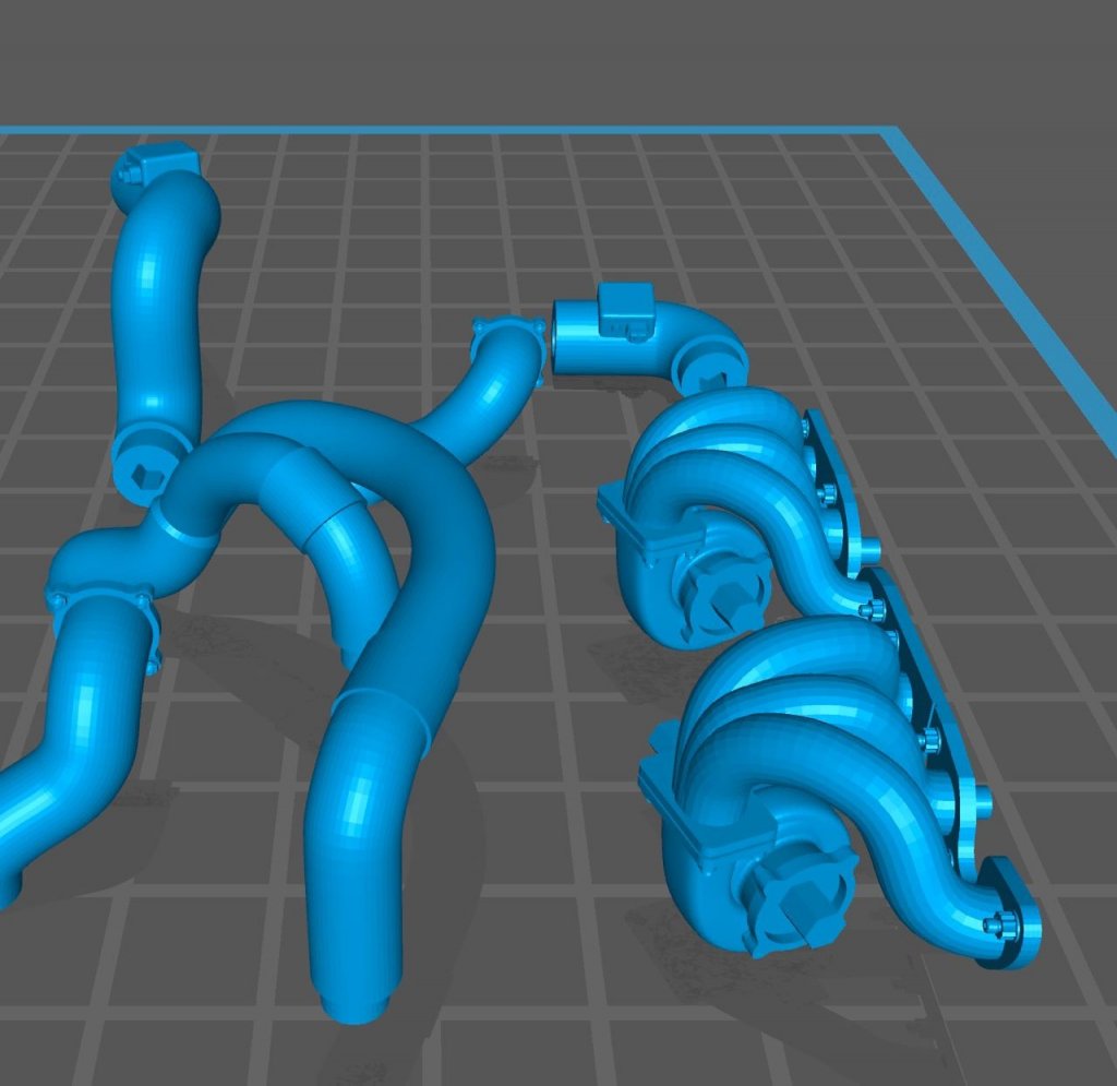

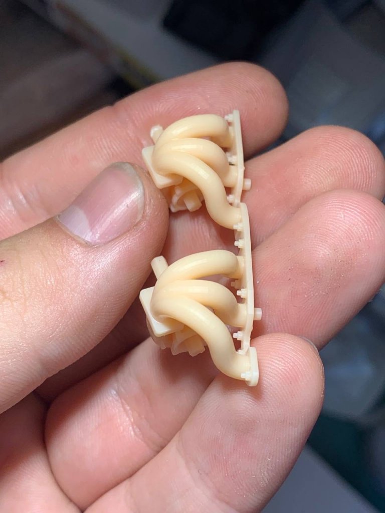

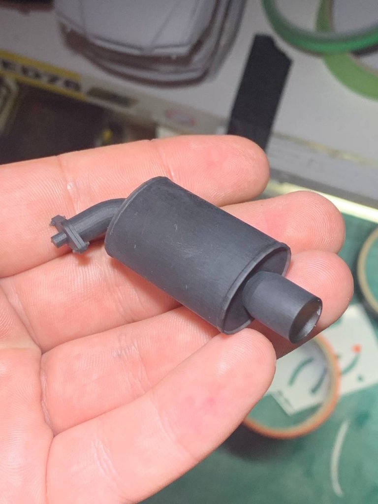

Gringo91 113 Опубликовано 17 Aug 2023, 14:41:59 Автор Жалоба Поделиться Опубликовано 17 Aug 2023, 14:41:59 (изменено) 11 часов назад, John Wick сказал: А где выпуск?) это сообщение больше для Вас @PETERSON Вот он Изменено 17 Aug 2023, 20:33:05 пользователем Gringo91 Ссылка на сообщение Поделиться на другие сайты
vovichek62 60 Опубликовано 17 Aug 2023, 14:42:01 Жалоба Поделиться Опубликовано 17 Aug 2023, 14:42:01 Это во сколько же в итоге обойдется? Страшно подумать... Ссылка на сообщение Поделиться на другие сайты
Gringo91 113 Опубликовано 17 Aug 2023, 14:43:24 Автор Жалоба Поделиться Опубликовано 17 Aug 2023, 14:43:24 (изменено) 2 минуты назад, vovichek62 сказал: Это во сколько же в итоге обойдется? Страшно подумать... Цена не главное, главное результат 😁 Изменено 17 Aug 2023, 14:44:20 пользователем Gringo91 Ссылка на сообщение Поделиться на другие сайты

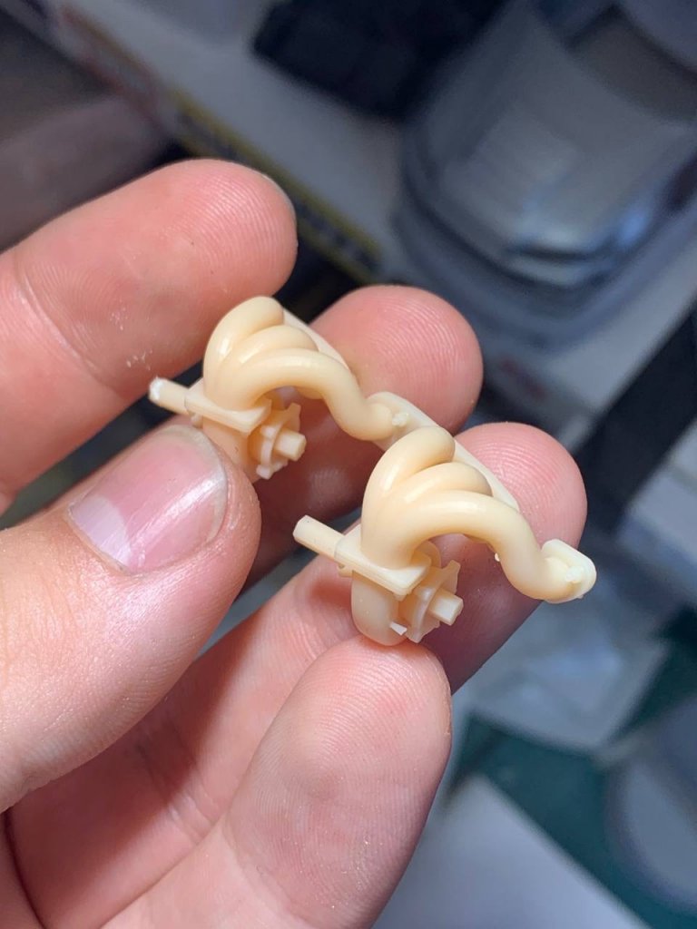

PETERSON 10181 Опубликовано 17 Aug 2023, 20:53:53 Жалоба Поделиться Опубликовано 17 Aug 2023, 20:53:53 6 часов назад, Gringo91 сказал: это сообщение больше для Вас @PETERSON Это как раз вам, а не мне. Ибо если бы я не указал на этот косяк, вы бы получили ломанные трубы за ваши деньги. Можете не благодарить. 2 Ссылка на сообщение Поделиться на другие сайты

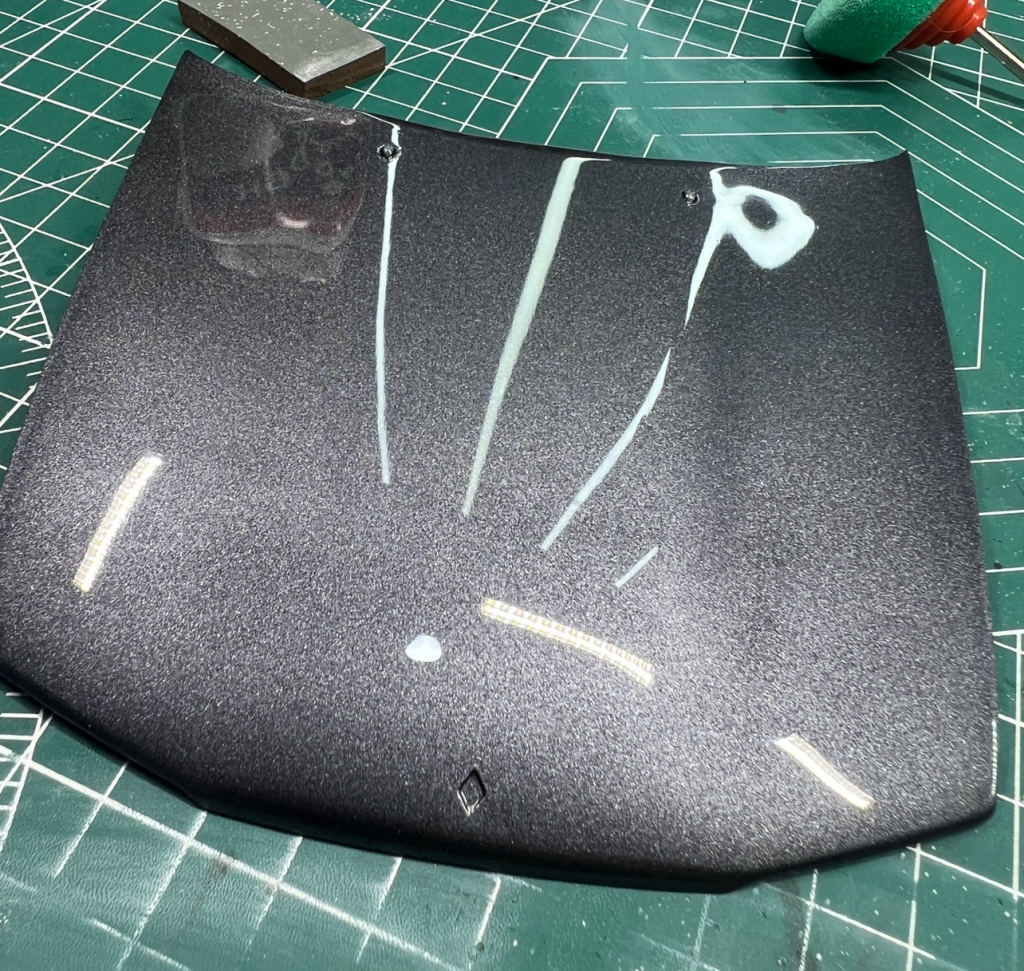

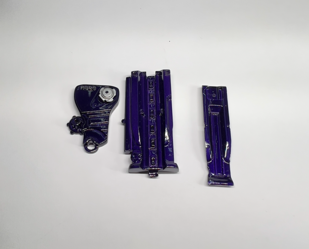

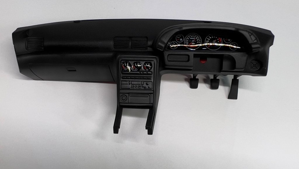

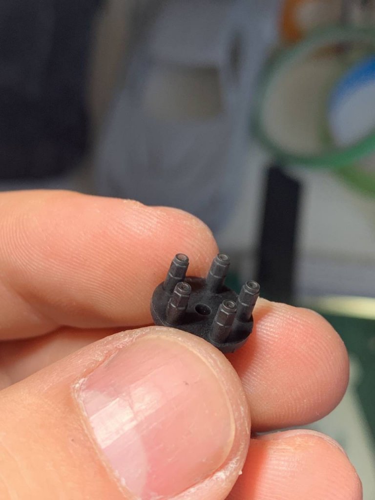

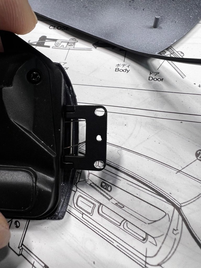

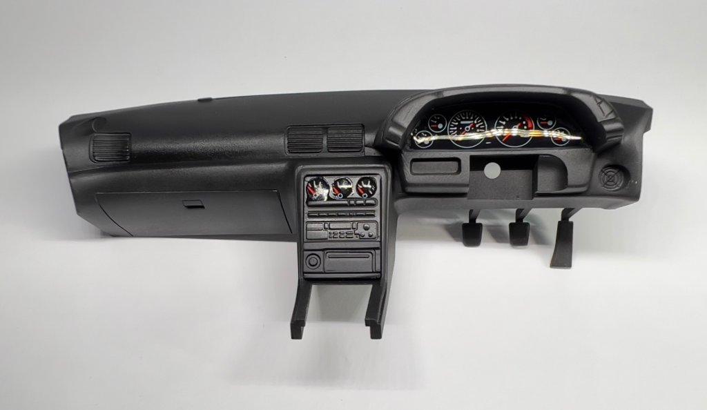

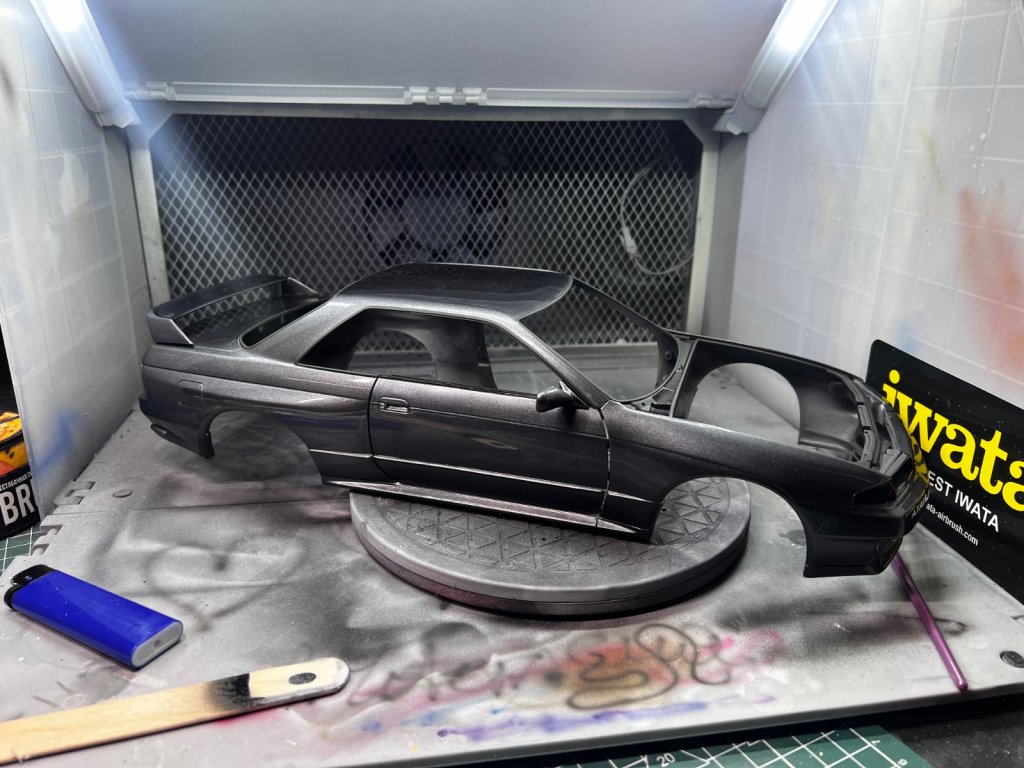

Популярный пост Gringo91 113 Опубликовано 21 Aug 2023, 10:29:07 Автор Популярный пост Жалоба Поделиться Опубликовано 21 Aug 2023, 10:29:07 (изменено) Часть новых запчастей отправлена!😁 кузов завершен а т.е покрашены уплотнители и отполирован Так же доделал все что было не завершенное петли в данном наборе прикольные, алюминиевые, жесткие но пришлось немного посадочное места расточить что бы двери открывались и не цепляли за кузов. В комплекте не деки а наклейки, приборную панель пытался имитировать стекло на приборах уф-клеем для наглядности фото капота как отполирован( полирую пастами Koch h9 и М3 и полировочной мини машинкой) так же все таки перекрасил крышки двигателя😁 Изменено 21 Aug 2023, 10:31:12 пользователем Gringo91 12 Ссылка на сообщение Поделиться на другие сайты

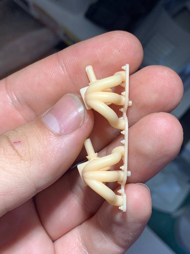

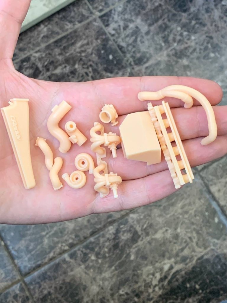

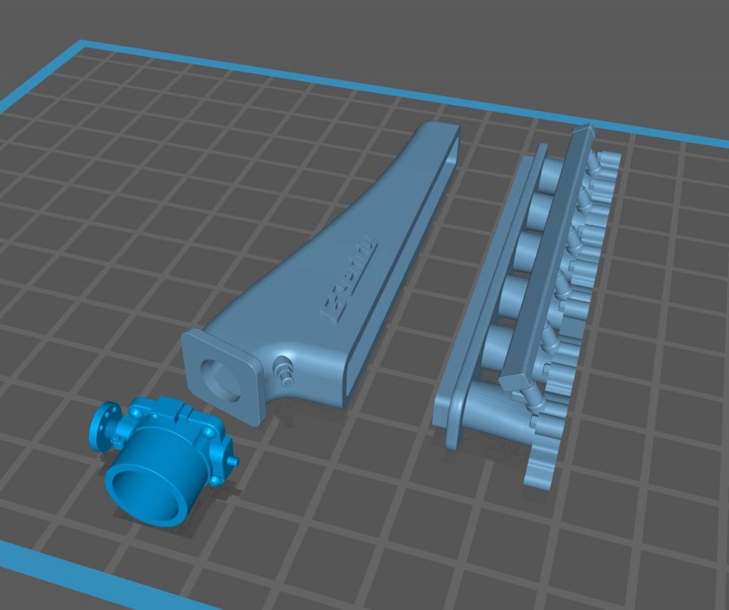

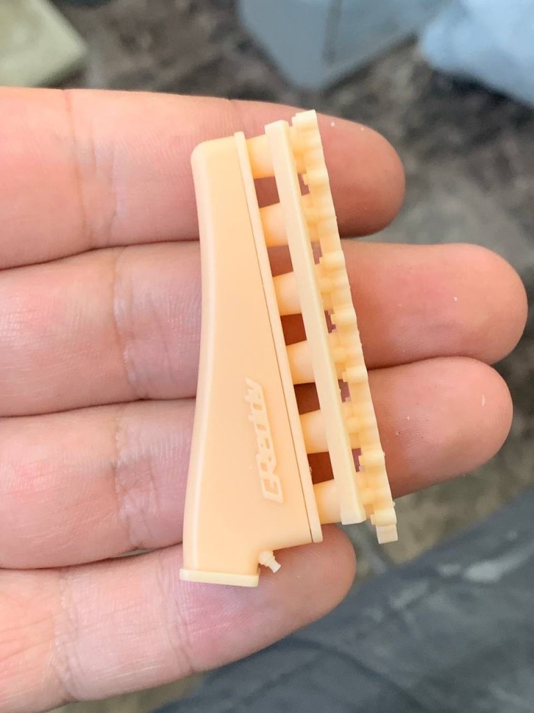

Популярный пост Gringo91 113 Опубликовано 24 Aug 2023, 10:51:28 Автор Популярный пост Жалоба Поделиться Опубликовано 24 Aug 2023, 10:51:28 Новые детали напечатаны а часть уже пришла😁 на днях надеюсь установлю их уже 😁 Кстати коллектор гладкий 😁 8 Ссылка на сообщение Поделиться на другие сайты
John Wick 4098 Опубликовано 24 Aug 2023, 11:06:44 Жалоба Поделиться Опубликовано 24 Aug 2023, 11:06:44 На макарошки похоже)))) Поздравляю, теперь будут достойные 12-го масштаба детальки! 1 Ссылка на сообщение Поделиться на другие сайты

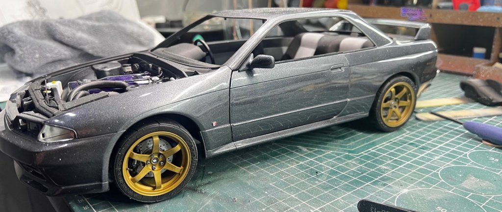

Gringo91 113 Опубликовано 26 Aug 2023, 10:46:14 Автор Жалоба Поделиться Опубликовано 26 Aug 2023, 10:46:14 (изменено) Диски окрашены( Mr.Color Bross, лак смок и матовый лак, болты и никель окрашен в Ган метал)😁 камера не передает цвет и моторный щит вставлен и окрашен Изменено 27 Aug 2023, 10:08:50 пользователем Gringo91 3 Ссылка на сообщение Поделиться на другие сайты

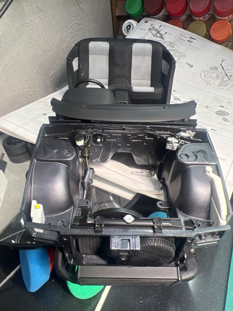

Популярный пост Gringo91 113 Опубликовано 27 Aug 2023, 10:07:13 Автор Популярный пост Жалоба Поделиться Опубликовано 27 Aug 2023, 10:07:13 Немного сделал подкапотку(подскажите что еще туда засунуть) и установил отражатели перед этим покрасил их mr.Color GX Black и натер хром порошком 7 Ссылка на сообщение Поделиться на другие сайты

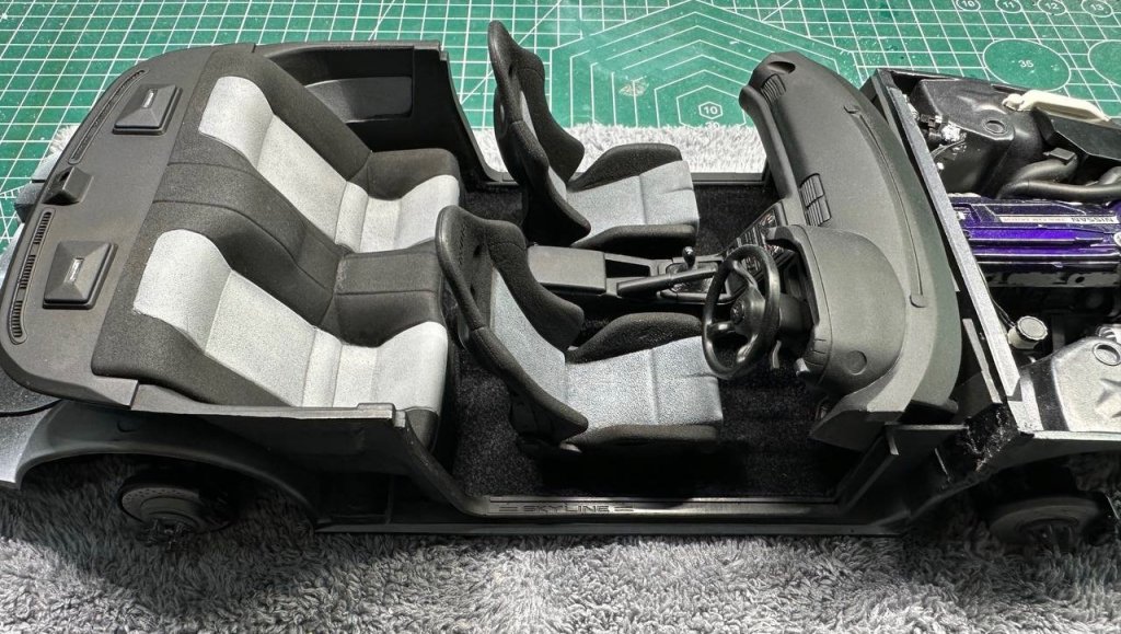

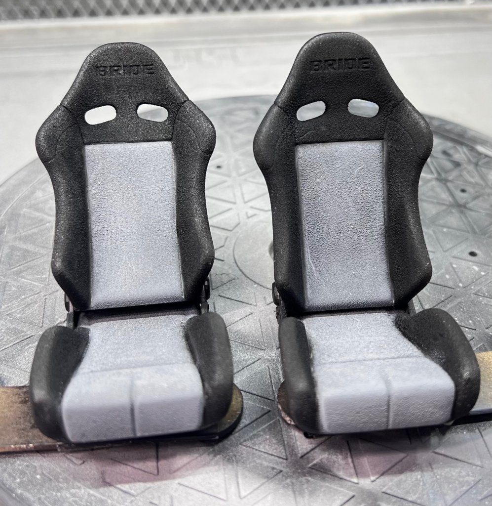

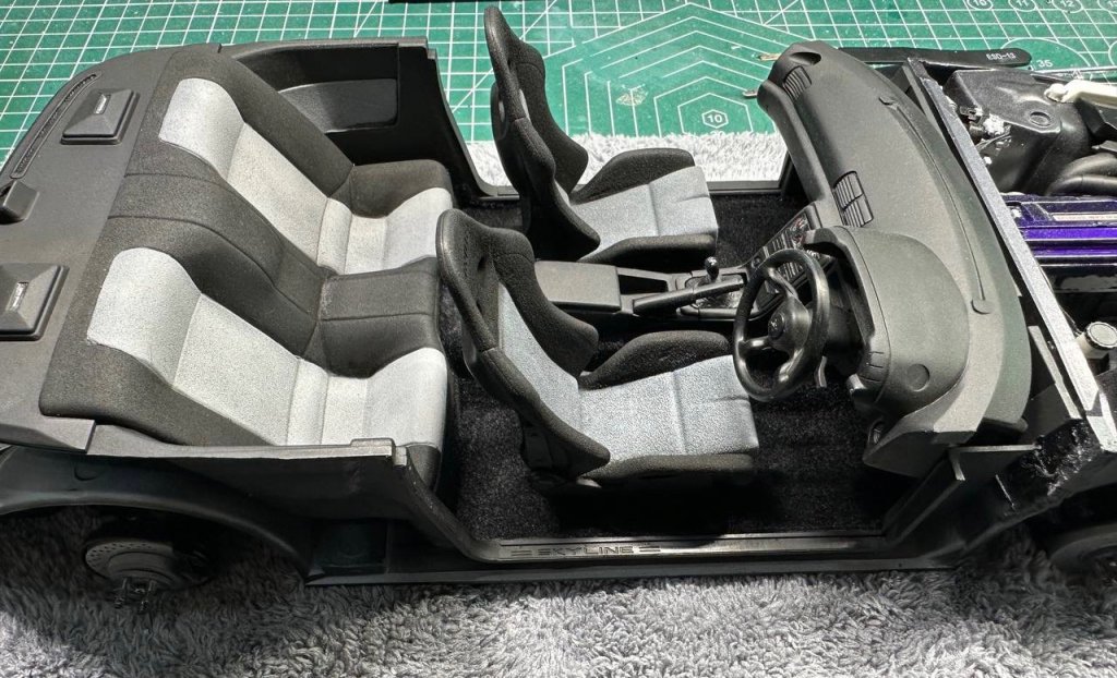

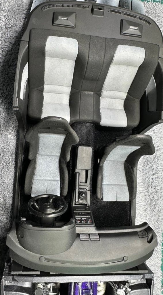

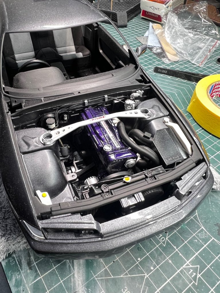

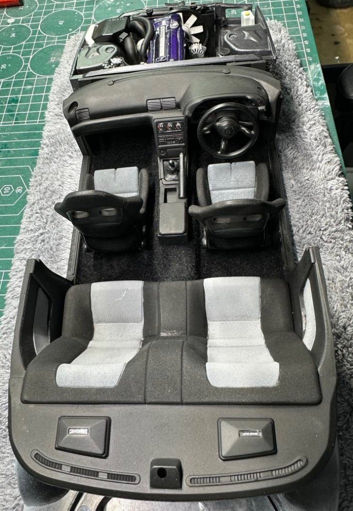

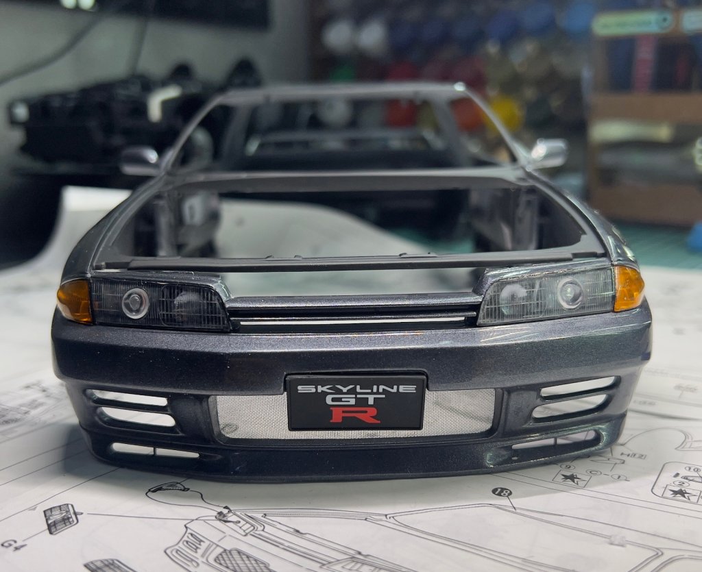

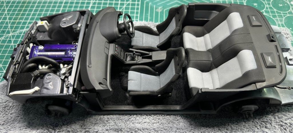

Популярный пост Gringo91 113 Опубликовано 3 Sep 2023, 07:48:41 Автор Популярный пост Жалоба Поделиться Опубликовано 3 Sep 2023, 07:48:41 (изменено) Процесс сборки идет, примерил мотор, диски поставил и разобрался с их вылетом 🤦🏿 столько я не пилил ни разу 😂 Салон доделал (Почему то передние и задние сидения по цвету отличаются((( хоть цвет один ) полностью, у сидушек спинки регулируются 😁 поставил еще стекляшки фар Где что не так? Подскажите! Что исправить, что доделать? Изменено 3 Sep 2023, 07:56:29 пользователем Gringo91 7 Ссылка на сообщение Поделиться на другие сайты
John Wick 4098 Опубликовано 3 Sep 2023, 09:11:44 Жалоба Поделиться Опубликовано 3 Sep 2023, 09:11:44 смывку на сиденья добавить, хоть немного кривую границу цветов уберет. 2 Ссылка на сообщение Поделиться на другие сайты
Jesus tire 246 Опубликовано 3 Sep 2023, 10:07:06 Жалоба Поделиться Опубликовано 3 Sep 2023, 10:07:06 Просто передние сидухи с разобрки!) Ссылка на сообщение Поделиться на другие сайты

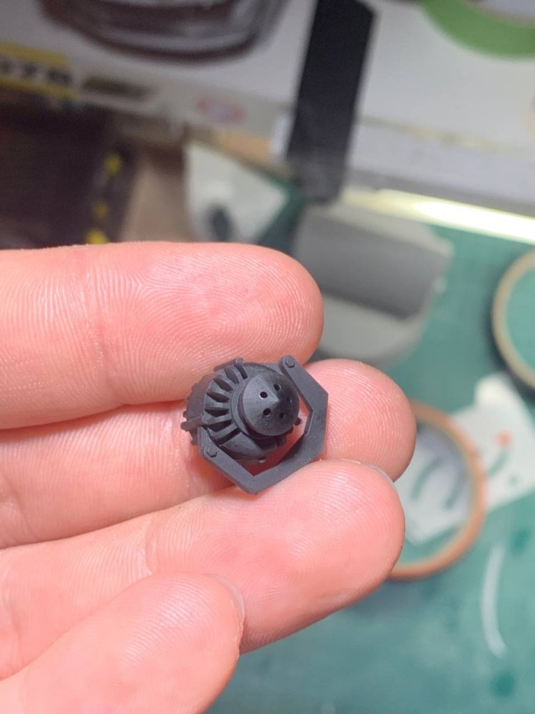

PETERSON 10181 Опубликовано 3 Sep 2023, 10:14:34 Жалоба Поделиться Опубликовано 3 Sep 2023, 10:14:34 Генератор выглядит игрушкой, а не масштабной моделью. Выпускной коллектор можно было и пошкурить перед покраской. В конце-концов можно было распечатать бесплатную модель генератора. И то выглядело бы реалистичнее. https://grabcad.com/library/acdelco-145-amp-alternator-3351092-high-detail-1 1 Ссылка на сообщение Поделиться на другие сайты
Gringo91 113 Опубликовано 3 Sep 2023, 13:11:42 Автор Жалоба Поделиться Опубликовано 3 Sep 2023, 13:11:42 (изменено) 4 часа назад, John Wick сказал: смывку на сиденья добавить, хоть немного кривую границу цветов уберет. Спасибо сделаю, лаком сначала покрыть сидения или прям так? 3 часа назад, Jesus tire сказал: Просто передние сидухи с разобрки!) Ага 😂😂😂 3 часа назад, PETERSON сказал: Генератор выглядит игрушкой, а не масштабной моделью. Выпускной коллектор можно было и пошкурить перед покраской. В конце-концов можно было распечатать бесплатную модель генератора. И то выглядело бы реалистичнее. https://grabcad.com/library/acdelco-145-amp-alternator-3351092-high-detail-1 Шкурил но ни чего не получилось(((( генератор один в один по размеру с изкоробочным Изменено 3 Sep 2023, 13:27:57 пользователем Gringo91 Ссылка на сообщение Поделиться на другие сайты
PETERSON 10181 Опубликовано 3 Sep 2023, 13:30:38 Жалоба Поделиться Опубликовано 3 Sep 2023, 13:30:38 16 минут назад, Gringo91 сказал: генератор один в один по размеру с изкоробочным Я имел в виду не размеры, а форму. https://www.google.com/search?sca_esv=562316449&sxsrf=AB5stBinSkLlPMQKhPa19mF_7cDOgGa2JA:1693736228558&q=nissan+rb26+alternator&tbm=isch&source=lnms&sa=X&ved=2ahUKEwik-_uRm46BAxXBKRAIHdvlBzcQ0pQJegQIDhAB&biw=2560&bih=1315 На твоём генераторе, например, я совсем не вижу статора. 23 минуты назад, Gringo91 сказал: Шкурил но ни чего не получилось(((( Какой наждачкой? 4 000 или 12 000? Такую грубую сетчатую поверхность надо начинать шкурить с 800 или 1 000, не выше. Ссылка на сообщение Поделиться на другие сайты
John Wick 4098 Опубликовано 3 Sep 2023, 14:42:49 Жалоба Поделиться Опубликовано 3 Sep 2023, 14:42:49 1 hour ago, Gringo91 said: Спасибо сделаю, лаком сначала покрыть сидения или прям так? Чем покрашены сиденья? Ссылка на сообщение Поделиться на другие сайты
Gringo91 113 Опубликовано 3 Sep 2023, 16:04:04 Автор Жалоба Поделиться Опубликовано 3 Sep 2023, 16:04:04 (изменено) 2 часа назад, PETERSON сказал: Я имел в виду не размеры, а форму. https://www.google.com/search?sca_esv=562316449&sxsrf=AB5stBinSkLlPMQKhPa19mF_7cDOgGa2JA:1693736228558&q=nissan+rb26+alternator&tbm=isch&source=lnms&sa=X&ved=2ahUKEwik-_uRm46BAxXBKRAIHdvlBzcQ0pQJegQIDhAB&biw=2560&bih=1315 На твоём генераторе, например, я совсем не вижу статора. Какой наждачкой? 4 000 или 12 000? Такую грубую сетчатую поверхность надо начинать шкурить с 800 или 1 000, не выше. С 400 начинал 1 час назад, John Wick сказал: Чем покрашены сиденья? Mr.hobby Изменено 3 Sep 2023, 16:07:14 пользователем Gringo91 Ссылка на сообщение Поделиться на другие сайты
John Wick 4098 Опубликовано 3 Sep 2023, 16:16:45 Жалоба Поделиться Опубликовано 3 Sep 2023, 16:16:45 12 minutes ago, Gringo91 said: Mr.hobby Тогда можно без лака, но смывка должна быть акриловой или эмалевой Ссылка на сообщение Поделиться на другие сайты
