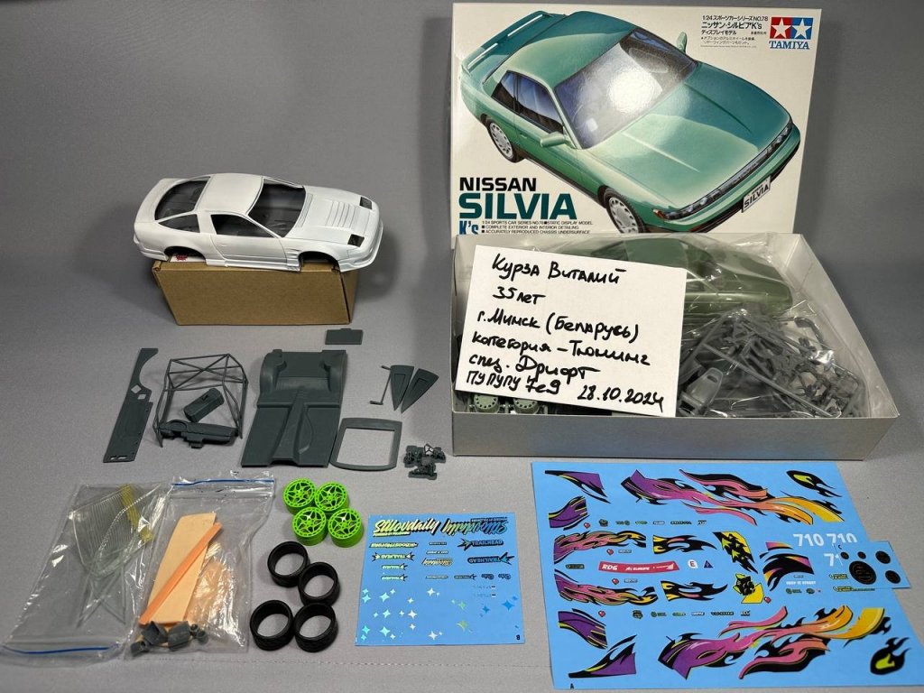

Популярный пост Vitali_ByScale 55 Опубликовано 28 Oct 2024, 21:17:14 Популярный пост Жалоба Поделиться Опубликовано 28 Oct 2024, 21:17:14 (изменено) Рад заявится на конкурс Автомоделист 2025.К участию была выбрана модель Nissan 200SX, а именно прототип реального дрифт-автомобиля блогера-дрифтера Сергея Стилова, ака STILOVDAILY.- за основу взята модель Silvia S13 от Tamiya.- в результате длительных переговоров и убеждений, Артем из Fugu Garage был втянут с головой в реализацию данного проекта )))) в результате чего была получена заготовка кузова с правильным обвесом Origin Labo Racing Line. Передняя часть печатная на 3д принтере, остальные части литье из смолы. - так же при помощи Вани из того же Fugu Garage, Артем разработал необходимые колеса от PowerWheel, так же 3д печать. - резиновые покрышки от Fugu Garage - декаль разработана своими силами при поддержке Юрий Колокольников, за печать, так же спасибо ему, особенно за голографическую часть. Так же ребята (авторы ливреи) MIKOTATI! любезно помогли с прорисовкой недостающих элементов этой ливреи. Спонсоры и некоторые логотипы на декали, принадлежат к разным этапам участия Сергея Стилова в RDS и других соревнований и в макет были выбраны понравившиеся больше всего. - 3Д разработки правильных деталей интерьера так же от секретного КБ Fugu Garage, все тот же Артем, при поддержки Бенджамина Франклина, а так же длительных уговоров Вани и моих просьб )))) Ввиду того, что разработки и реализация данного проекта велась еще с марта месяца, к конкурсу удалось собрать кузов в единое целое, отшкурить, отшпаклевать и загрунтовать, сначало в черный, после в белый грунт. За колеса так же прошу не ругать, т.к. они перекрашивались несколько раз, дабы подобрать более менее подходящий цвет. Заявляюсь в категорию Тюнинг и спец категорию Дрифт. #tuning_2025@automodelist20xx#drift_2025@automodelist20xx Изменено 28 Oct 2024, 21:19:33 пользователем Vitali_ByScale 9 Ссылка на сообщение Поделиться на другие сайты

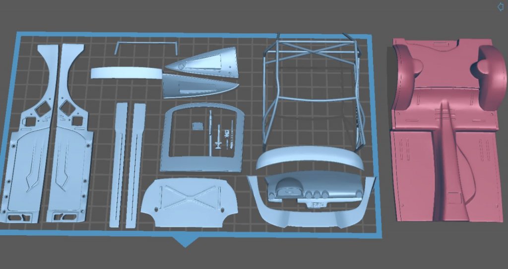

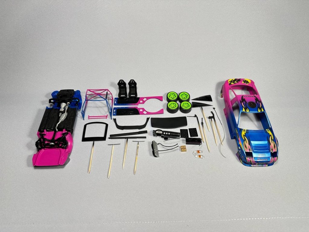

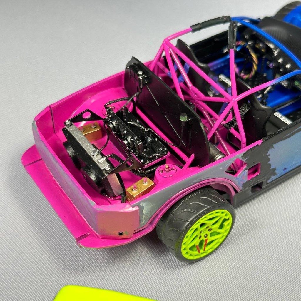

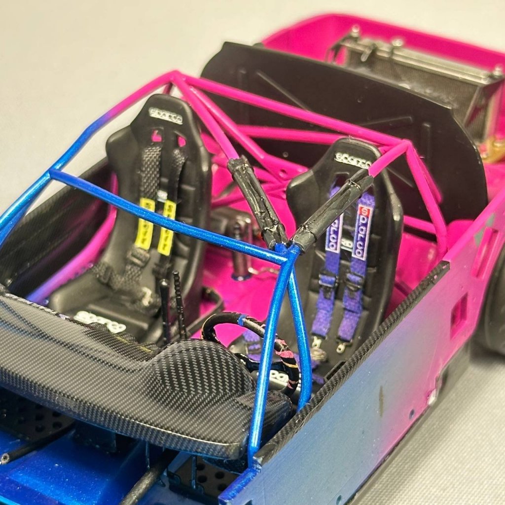

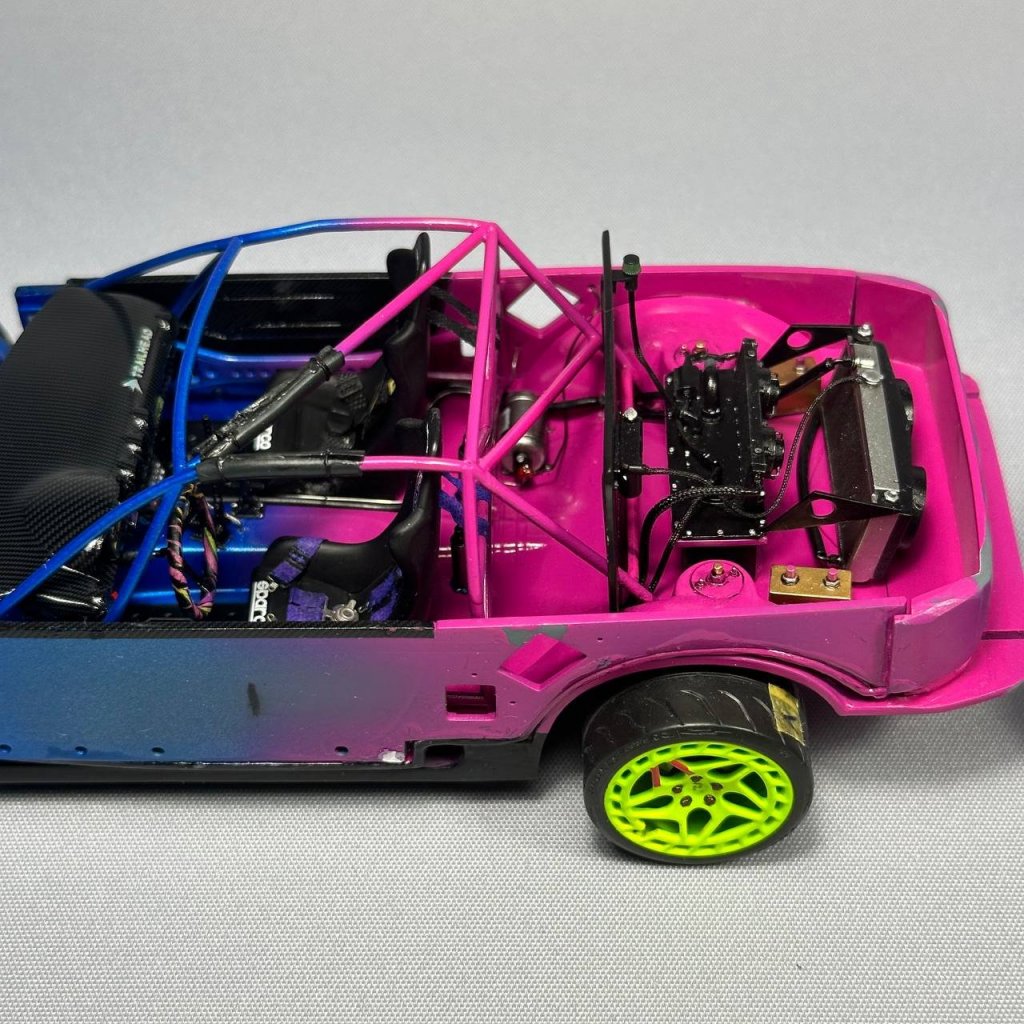

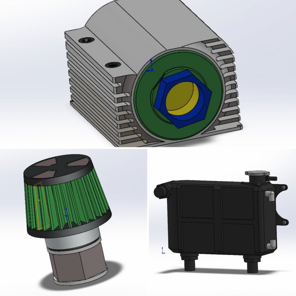

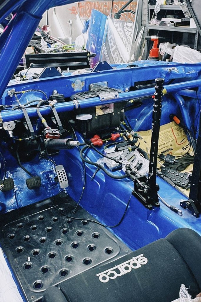

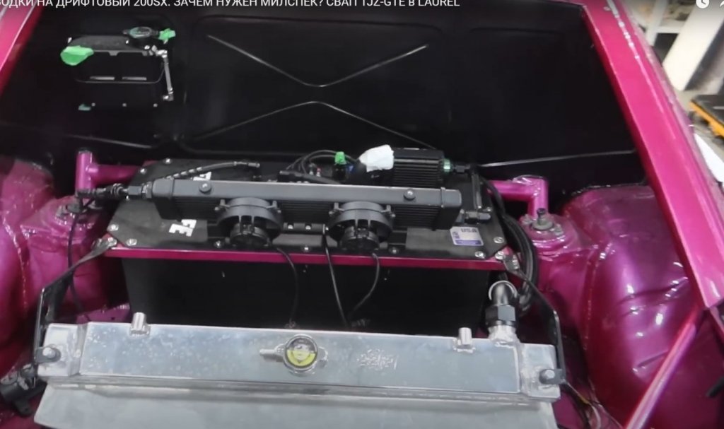

Популярный пост Vitali_ByScale 55 Опубликовано 2 Mar 2025, 00:37:12 Автор Популярный пост Жалоба Поделиться Опубликовано 2 Mar 2025, 00:37:12 Пост №2 Nissan 240SX ProDrift @stilovdaily (STILOVDAILY)Всех приветствую.Продолжаю постройку модели выше заявленной машины.Ввиду необычности прототипа пришлось экспрессом освоить SOlIDWORKS и начать разрабатывать детали для этой модели авто самостоятельно.Так же были разработаны и доработаны детали от Артема @fugugarage (Fugu Garage):- дверные карты с элементами "голой" обшивки кузова- спойлер на крышу- спойлер лезвие на багажник- боковые форточки с вырезом, а так же кнопкой размыкателя массы, соска пневмо- домкратов, заливная горловина спорт бака- каркас безопасности- накладная ванна салона- фаервол- торпедо от S15- боковые сплиттера- губа переднего бампера- рычаг КПП Samsonas- штанга рулевого колеса- накладка (стекло багажника) с вырезом - приборка - ручник DK LabФото 3D моделей прикрепляю.Мои разработки коснулись ниши багажника:- спортивный бак FuelSafe- рамка крепления бака- топливный фильтр с радиатором Radium- воздушный фильтр Radium- радиатор Setrab- радиатор охлаждайки с имитацией вентиляторного блока- расширительный бачок Radium- уголки каркаса безопасности- перфорированные стойки каркаса безопасности- перфорированные накладки на пол салона- соска заливной горловины- фитинги- накладки с имитацией стоек амотризатора (болты и гайки)- металлические блоки довески "жопы"- ручка дверной карты- кнопка размыкателя массы на торпедо- уголки на задний диффузор- фальш заглушка в багажникФото добавил) Все эти элементы были мною распечатаны и сделана тест сборка на сухую, для подгона и понимания правильности снятых размеров. Тюнинг и спец категорию Дрифт.#id271422142_e58gj4@automodelist20xx 5 Ссылка на сообщение Поделиться на другие сайты

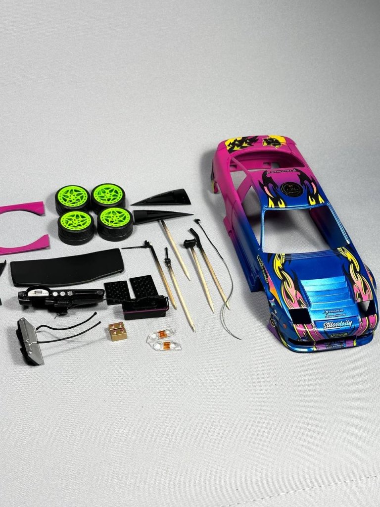

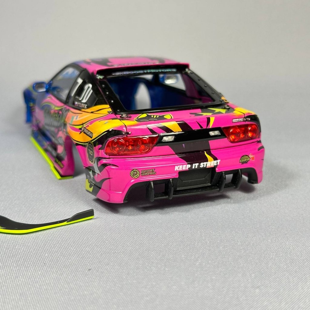

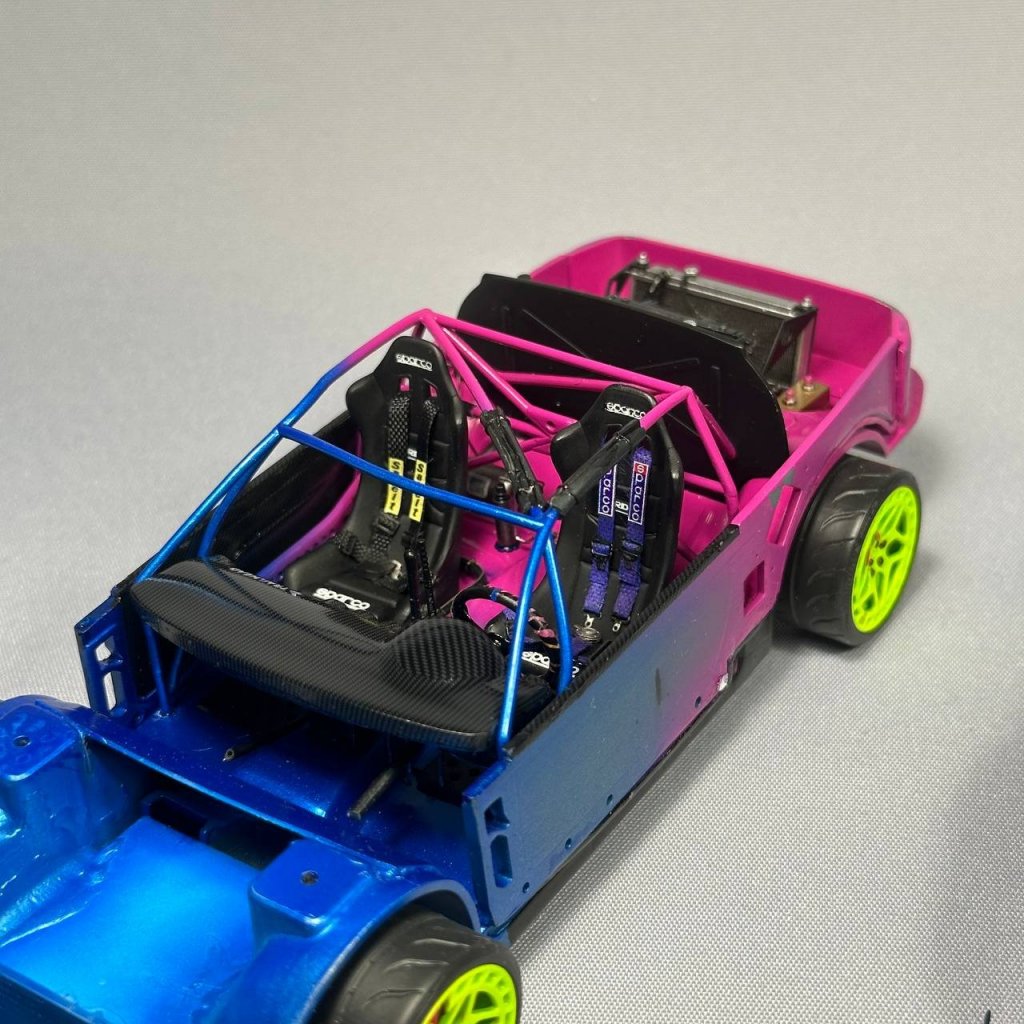

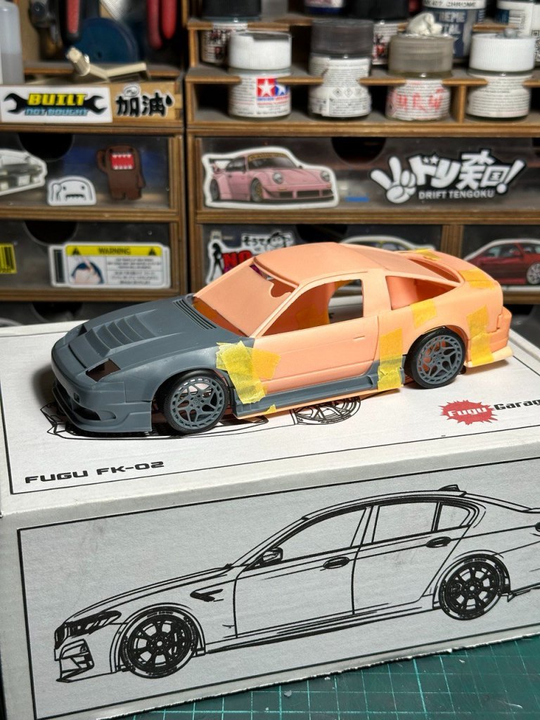

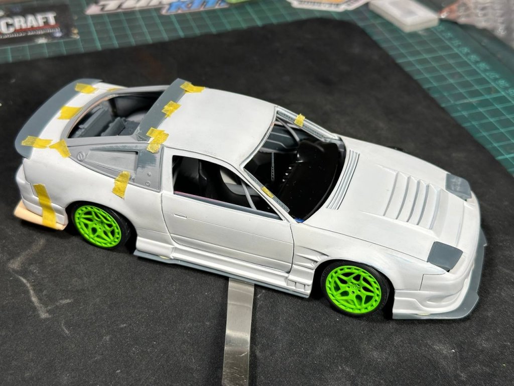

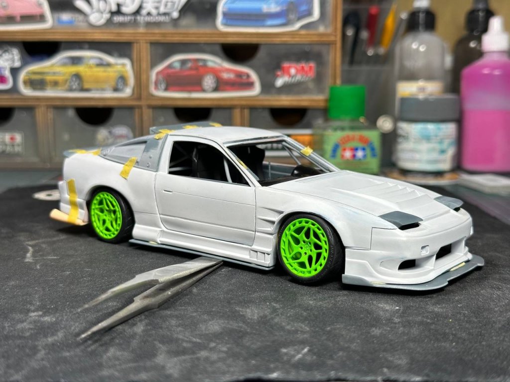

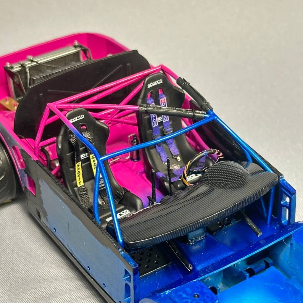

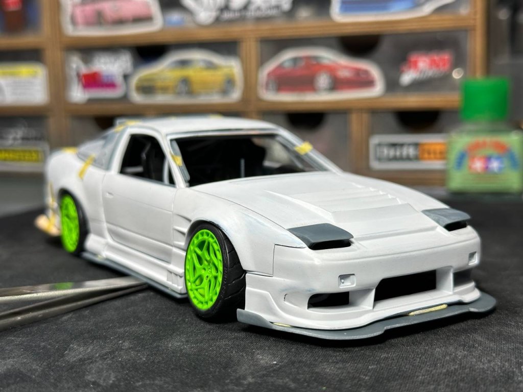

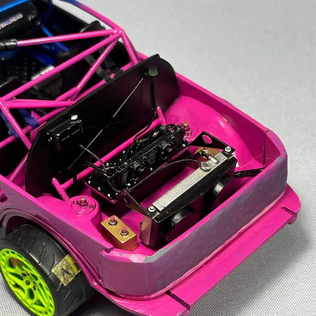

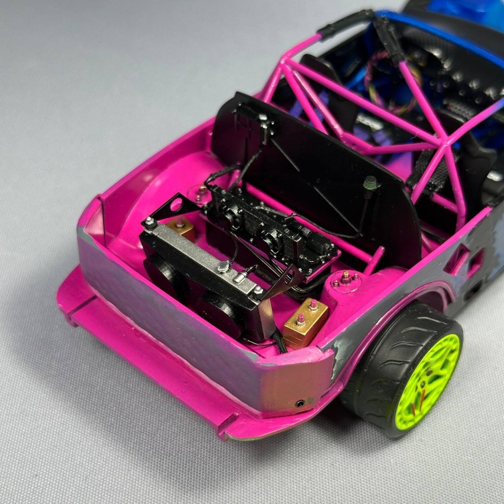

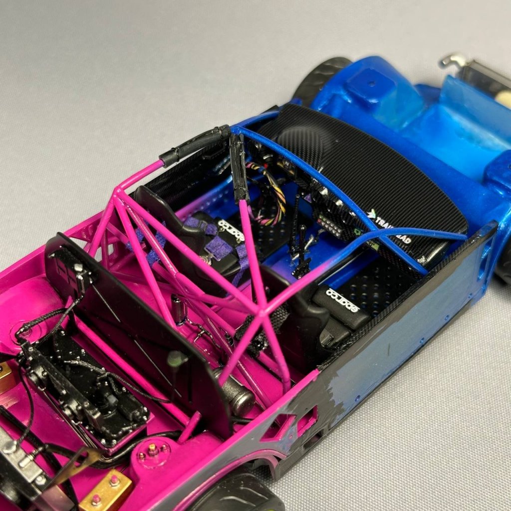

Vitali_ByScale 55 Опубликовано 2 Mar 2025, 21:14:34 Автор Жалоба Поделиться Опубликовано 2 Mar 2025, 21:14:34 Примерился печатной губой, дал правки Артему из Fugu_Garage. Пол салона поднял пластиком и 2К шпаклевкой, приклеил уголки на задний диффузор (по прототипу). После печати смоделированных деталей, все расставил в нишу, для подгонки размеров и проверки все ли учел ) Пол и жопу решено было не вырезать, но вырезал стоковый бак и вклеил пластик. Примерился по салону и нише на сухую. Фото из прошлого, так происходило сращивание кузова. Морда 3д печать от 200SX, зад, задние накладки смола от Fugu_Garage. 4 Ссылка на сообщение Поделиться на другие сайты

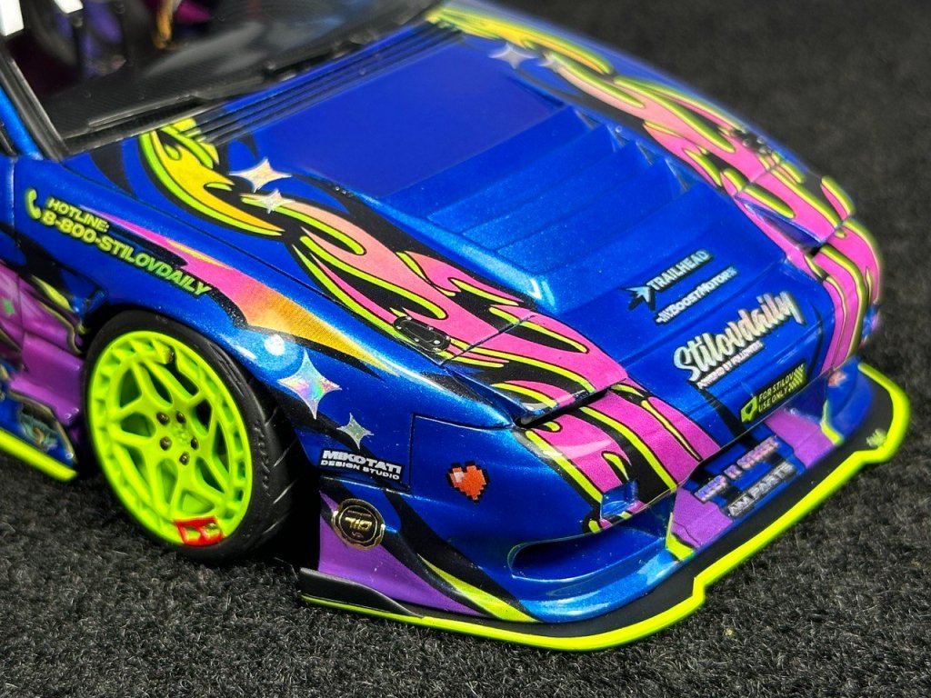

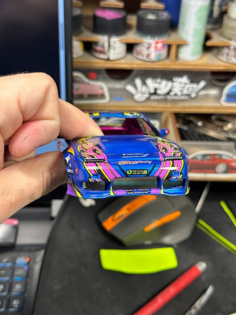

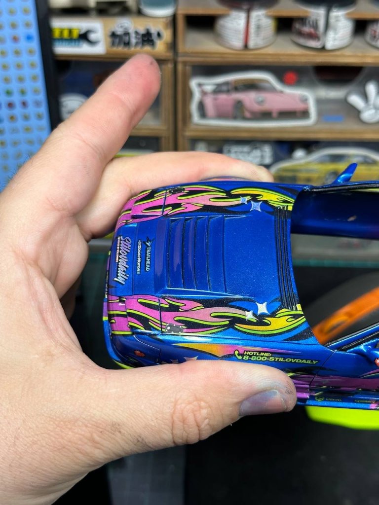

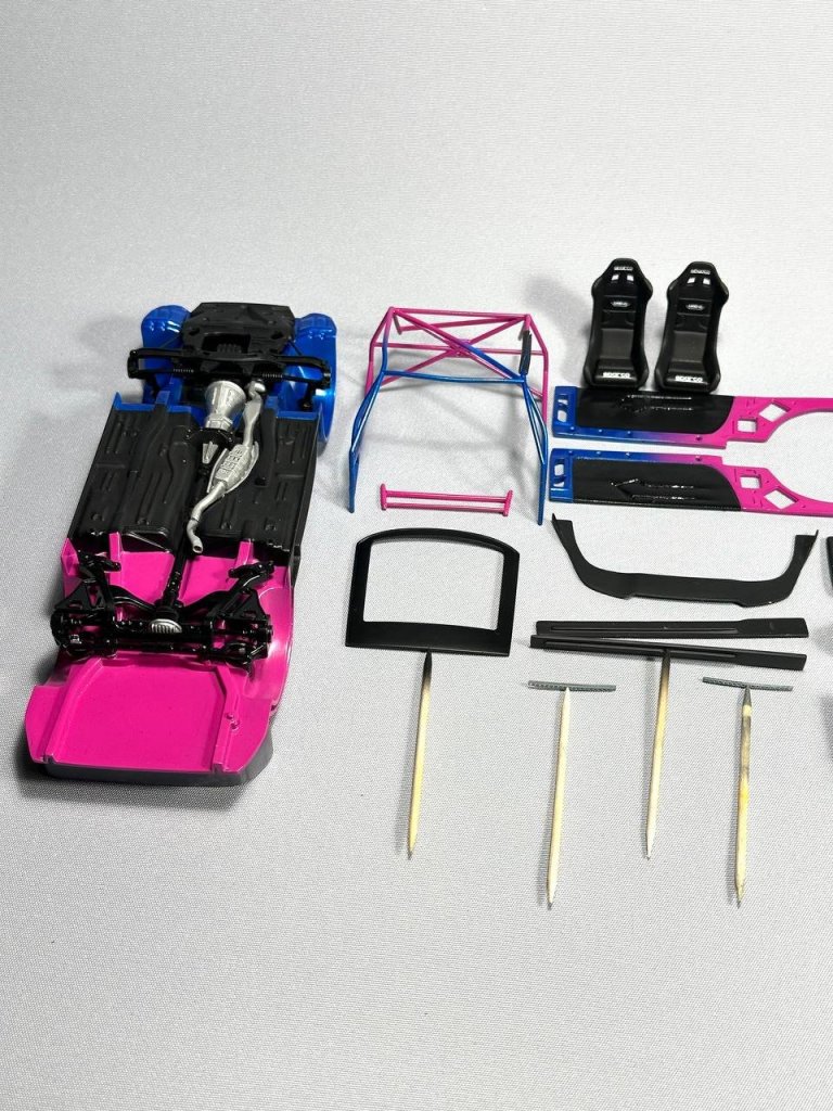

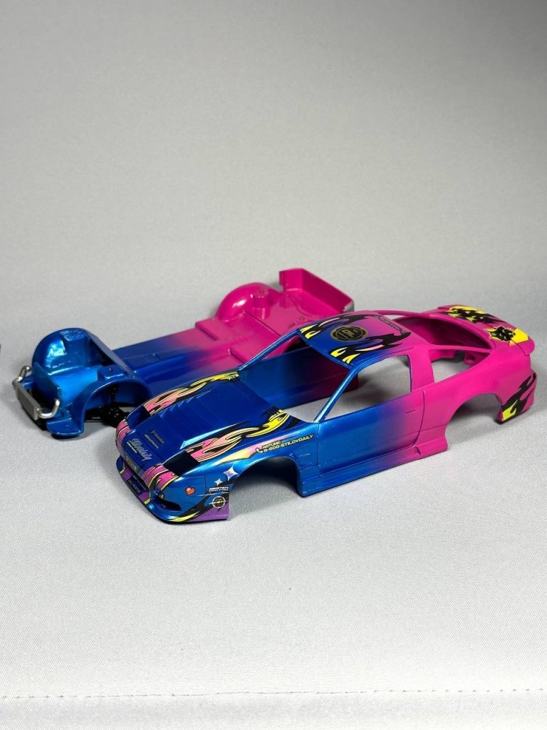

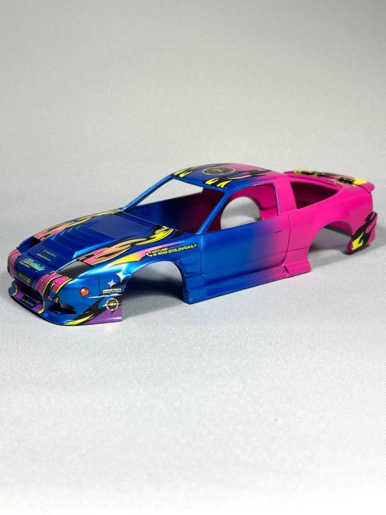

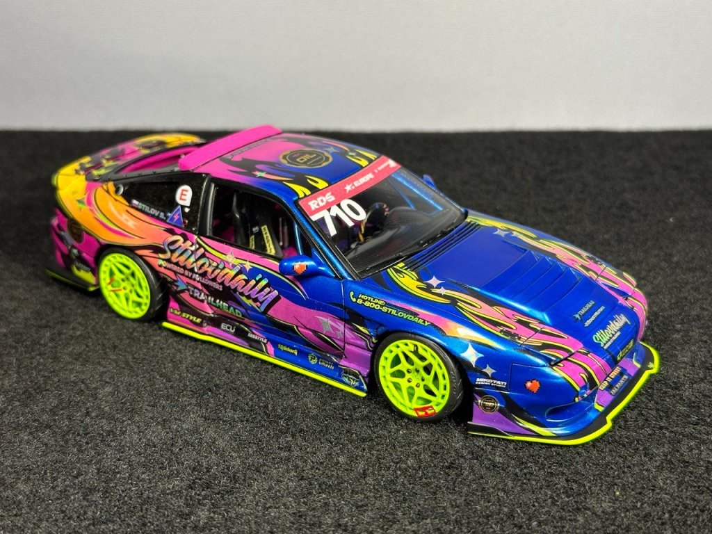

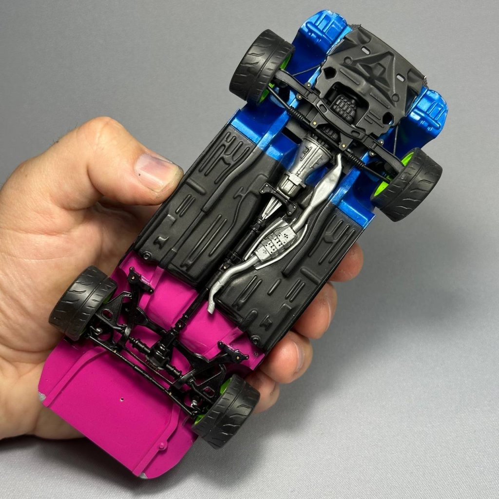

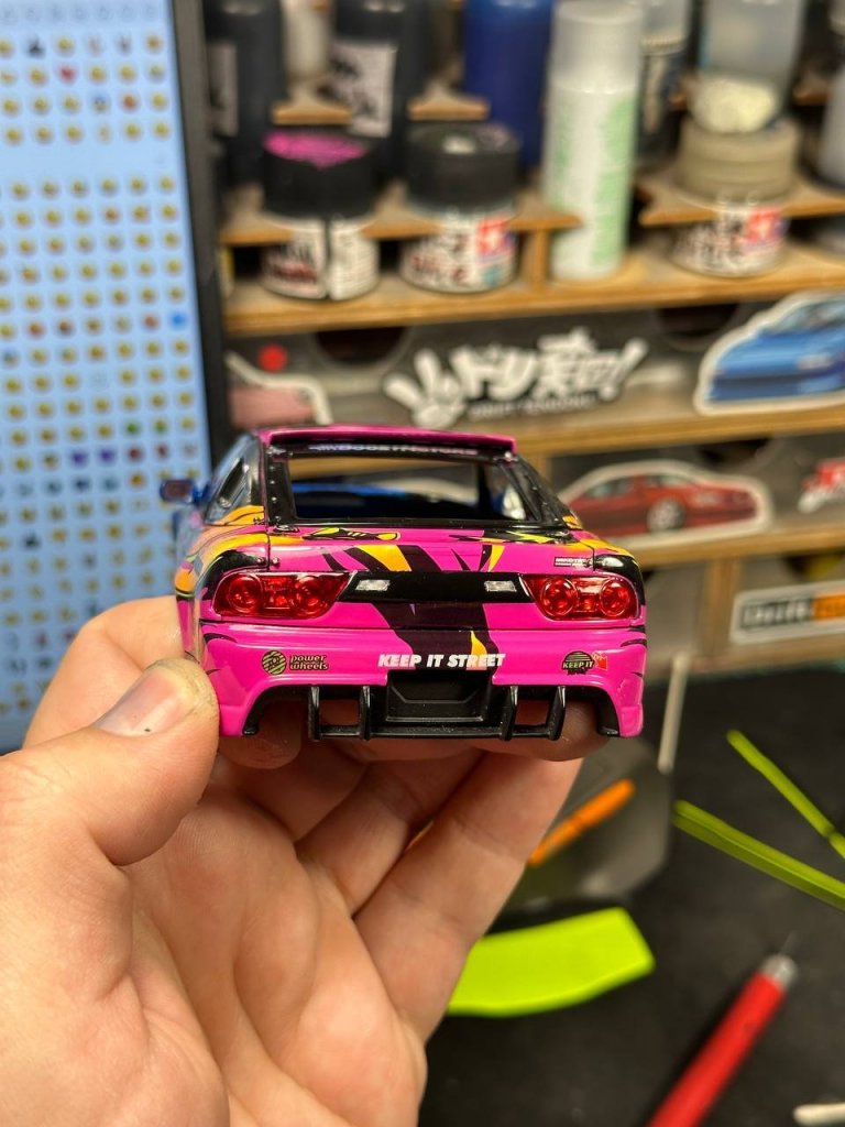

Популярный пост Vitali_ByScale 55 Опубликовано 3 Mar 2025, 00:21:04 Автор Популярный пост Жалоба Поделиться Опубликовано 3 Mar 2025, 00:21:04 Окрасил экстерьер и интерьер и начал наносить декали. Собрал элементы подвески и сейчас занимаюсь проработкой вариантов для правильного стенса модели. Декаль полностью собственной разработки, напечатана Юрием Колокольниковым. Сотоит из 2х частей - цветная часть и хромовая печатная часть спонсоров. Декаль на тонкой подложке, наношу с помощью уксуса, все элементы вырезаю по контуру рисунка, т.к. имеет общую подложку. Цвет розовый мешался по фото-видео скриншотам в автомобильном подборе, синий цвет H88 Metallic Blue от Gunze. 12 Ссылка на сообщение Поделиться на другие сайты

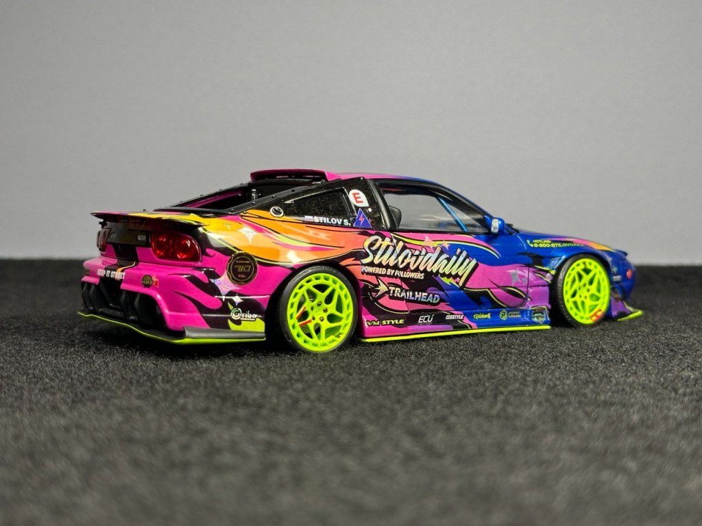

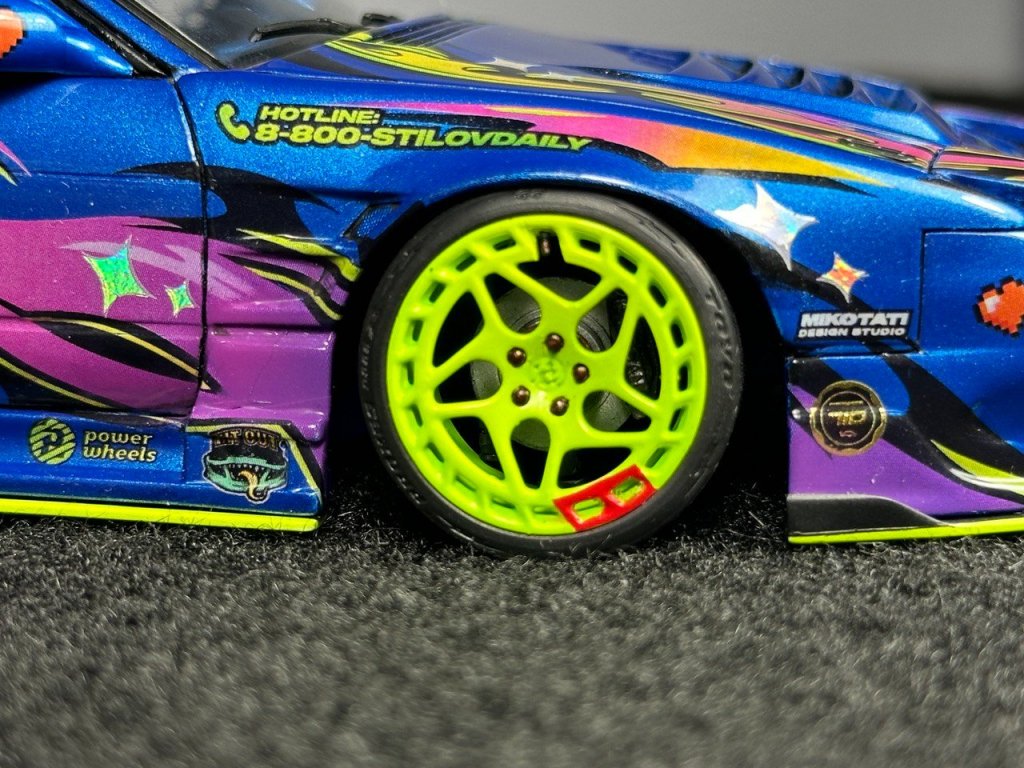

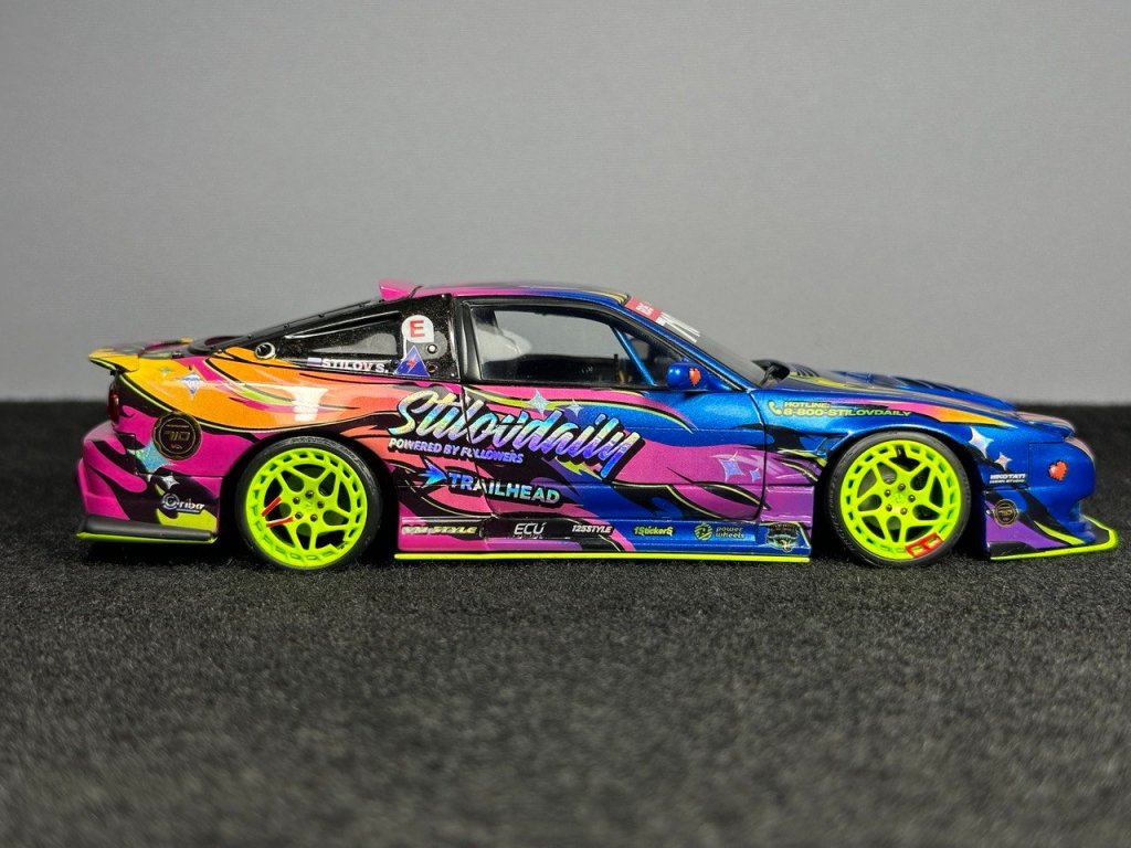

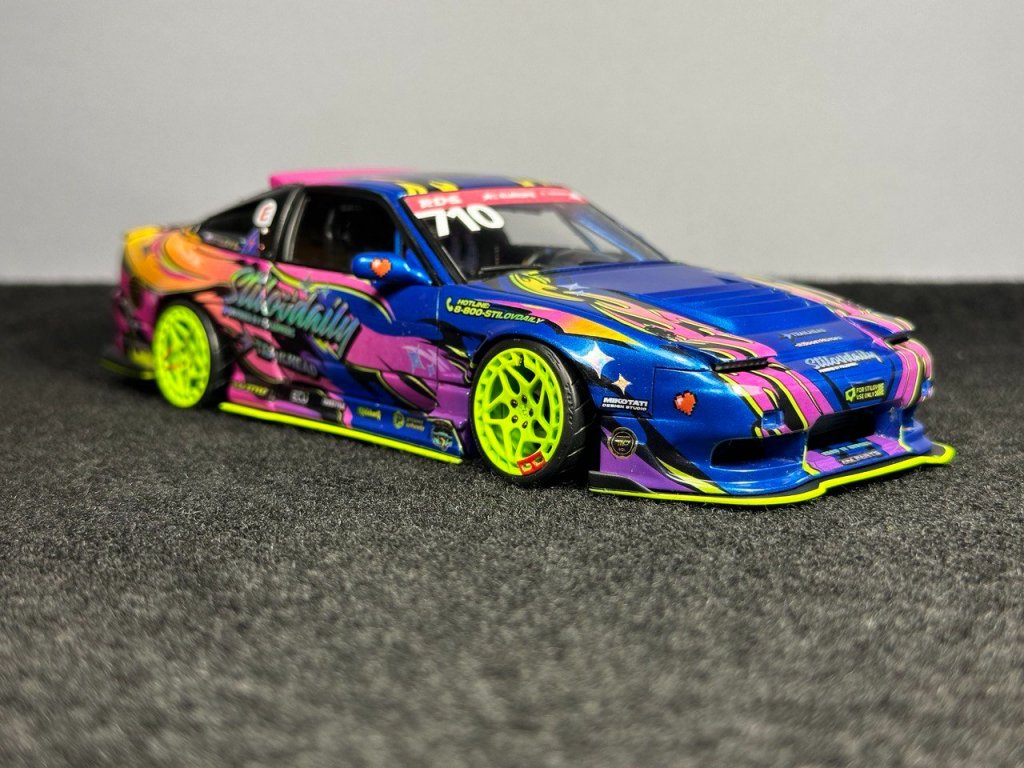

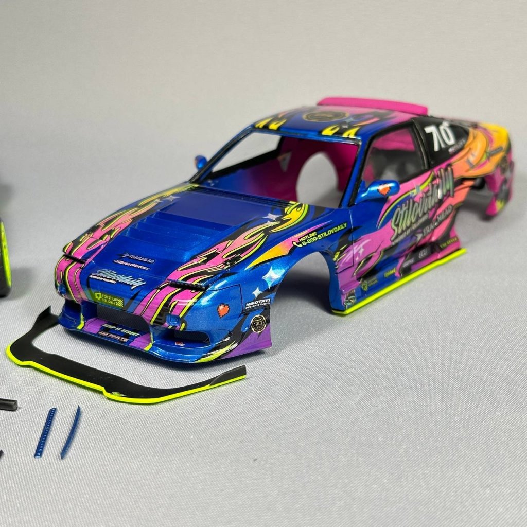

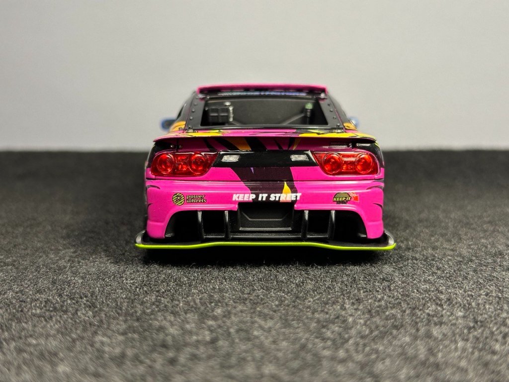

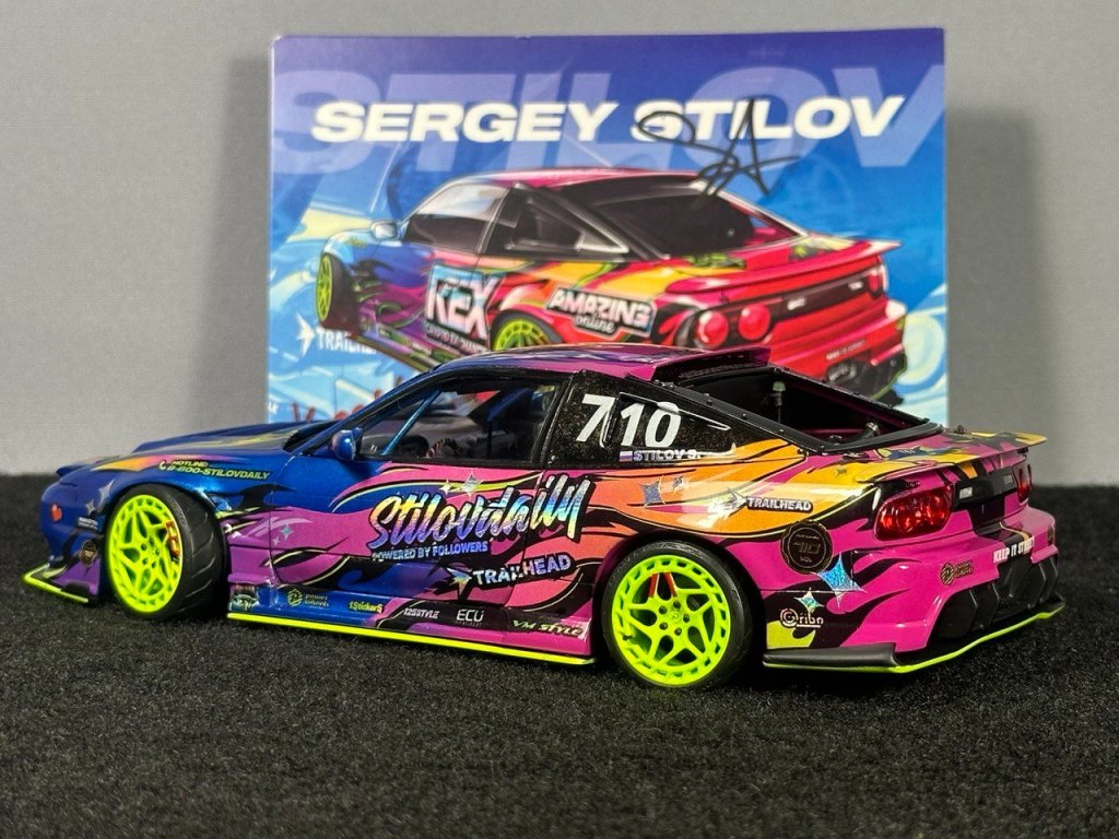

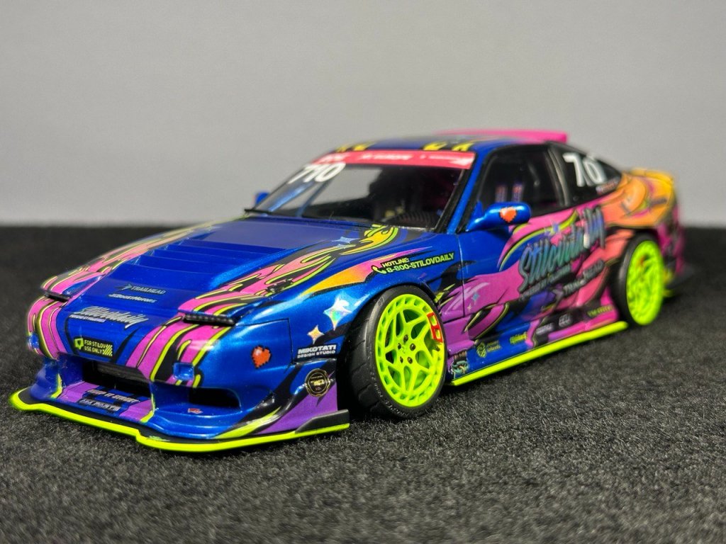

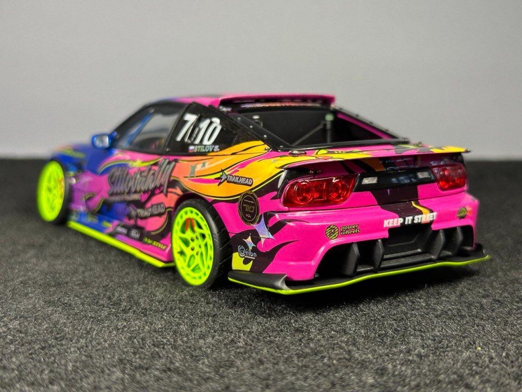

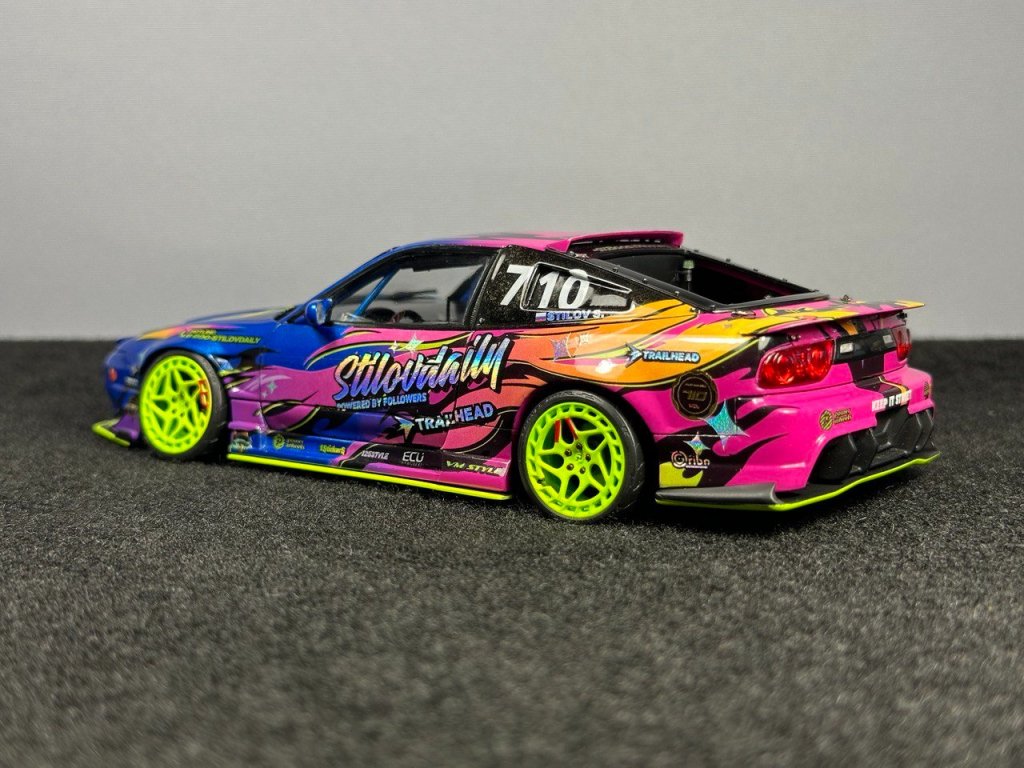

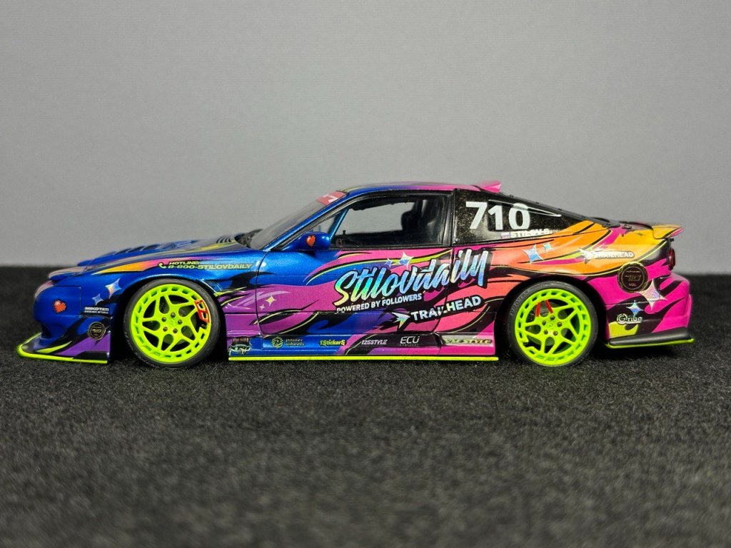

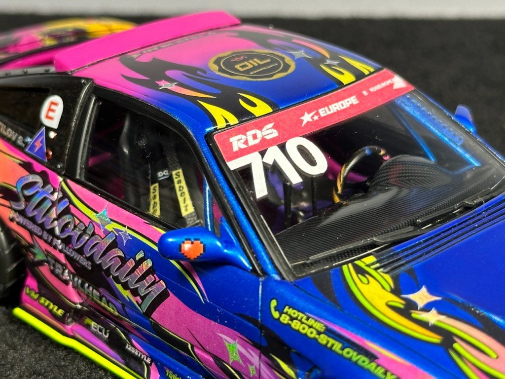

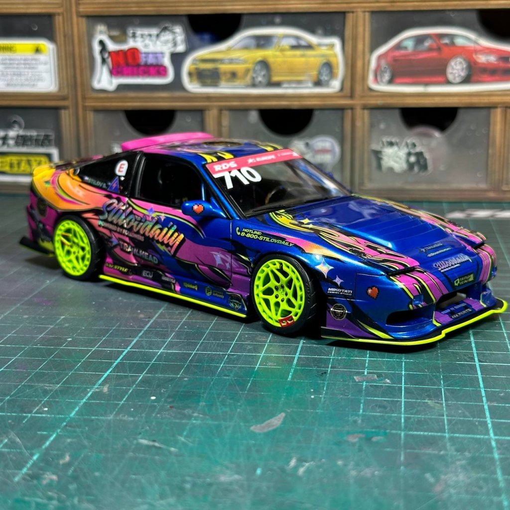

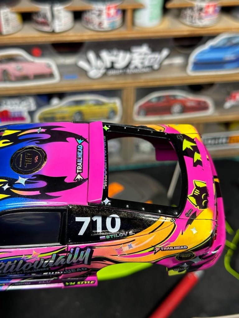

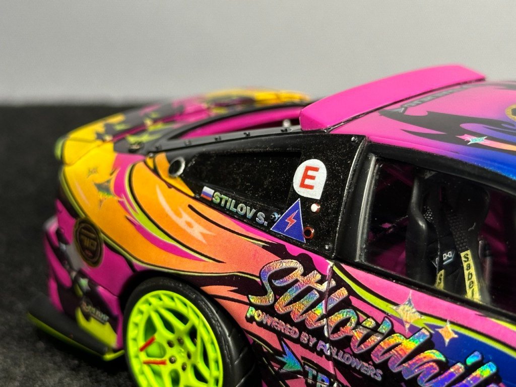

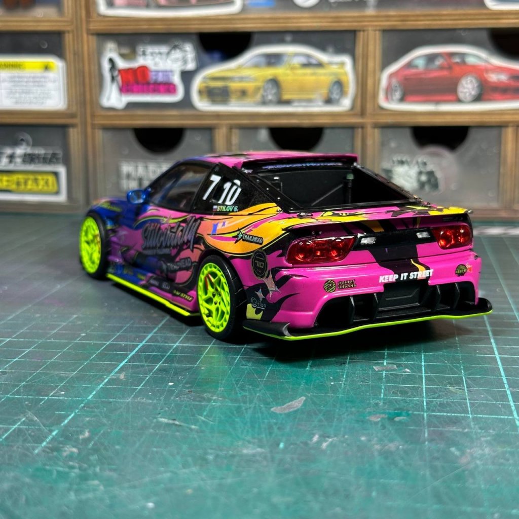

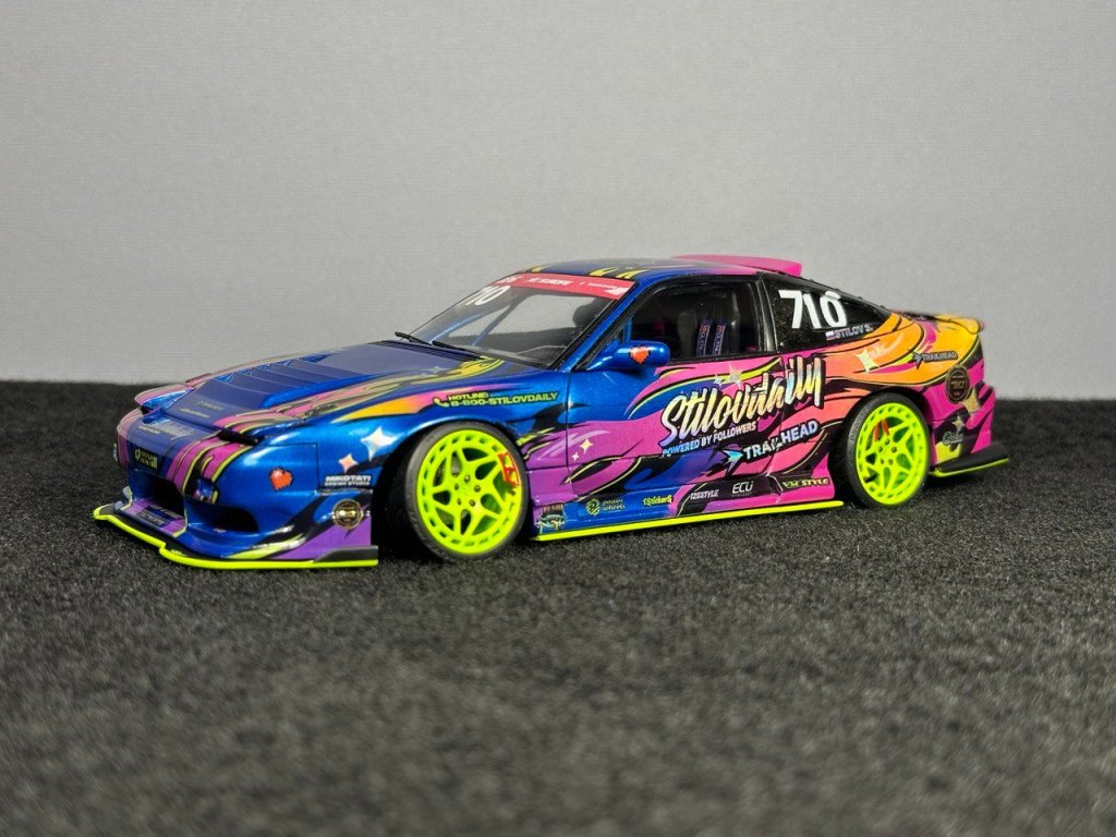

Популярный пост Vitali_ByScale 55 Опубликовано 15 Mar 2025, 22:32:02 Автор Популярный пост Жалоба Поделиться Опубликовано 15 Mar 2025, 22:32:02 Нанес все декали, процесс был конечно не простым, т.к. вся ливрея была 1 листом, и при нанесении подрезал и подтягивал ее. Сделал маски из Тамиевского скотча и окрасил все стекла. Наклеил замки на капот, багажник. Травление от DecalShop. Собрал новые фары (светодиодные), разработал и напечатал крепление резинок крышки багажника ) Собрал экстерьер и интерьер воедино. До собрал части подвески и установил колеса. Дособрал всю мелочевку и поженил кузов с шасси, приклеил все накладки на бампера и пороги. Модель собрана. Осталось сделать фото и видео сет ) 13 Ссылка на сообщение Поделиться на другие сайты
Популярный пост Vitali_ByScale 55 Опубликовано 16 Mar 2025, 16:47:33 Автор Популярный пост Жалоба Поделиться Опубликовано 16 Mar 2025, 16:47:33 12 Ссылка на сообщение Поделиться на другие сайты
AeroMax 1479 Опубликовано 16 Mar 2025, 17:35:39 Жалоба Поделиться Опубликовано 16 Mar 2025, 17:35:39 Шустро, однако! И смотрится - хорошо. Ссылка на сообщение Поделиться на другие сайты
