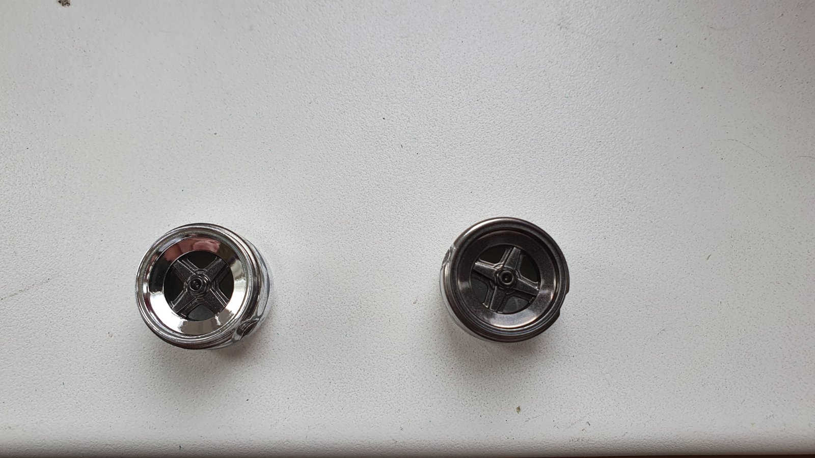

Феофан 857 Опубликовано 10 Apr 2025, 10:02:46 Жалоба Поделиться Опубликовано 10 Apr 2025, 10:02:46 (изменено) 10 минут назад, PETERSON сказал: Я выше написал - обычная краска, как бы и чем бы ты её ни разбавил. Если бы было всё так просто, никто бы эти самые клиры специально не выпускал. И ради эксперимента сам можешь покрасить любой прозрачный литник своим самопальным клиром и фирменным, а потом сравнить результат. Сразу увидишь, что будет мутным, а что прозрачным. Интенсивность при этом должна быть одинаковой, например, как фонарь на крыше моего Жука. Показать контент Наверное не открою большой тайны, но существует три основных цвета, из которых получаются все остальные. Однако, наглые производители красок производят тысячи цветов и оттенков, хотя при желании хватило бы трех. Не каждый будет мудохаться с оттенками, проще купить готовый, на то и рассчитано. То же с клирами. Изменено 10 Apr 2025, 10:05:07 пользователем Феофан Ссылка на сообщение Поделиться на другие сайты

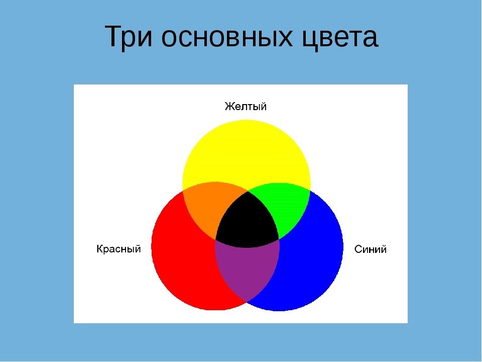

PETERSON 10119 Опубликовано 10 Apr 2025, 10:03:50 Жалоба Поделиться Опубликовано 10 Apr 2025, 10:03:50 Только что, Феофан сказал: но существует три основных цвета, из которых получаются все остальные И где тут белый? Ссылка на сообщение Поделиться на другие сайты
Феофан 857 Опубликовано 10 Apr 2025, 10:08:24 Жалоба Поделиться Опубликовано 10 Apr 2025, 10:08:24 (изменено) 7 минут назад, PETERSON сказал: И где тут белый? Белый, как и черный, цветами не считаются. Есть фото черно-белое и есть цветное. Откуда берется белый цвет - вопрос той же категории, что и откуда берется красный и синий. Основными называют цвета, которые невозможно получить смешиванием других. Изменено 10 Apr 2025, 10:11:27 пользователем Феофан Ссылка на сообщение Поделиться на другие сайты

PETERSON 10119 Опубликовано 10 Apr 2025, 11:07:08 Жалоба Поделиться Опубликовано 10 Apr 2025, 11:07:08 15 минут назад, Феофан сказал: Вот примет клира блэка. Это просто слишком тонкий слой чёрной краски, которая стекла с рёбер. Ссылка на сообщение Поделиться на другие сайты
Феофан 857 Опубликовано 10 Apr 2025, 11:29:04 Жалоба Поделиться Опубликовано 10 Apr 2025, 11:29:04 14 минут назад, PETERSON сказал: Это просто слишком тонкий слой чёрной краски, которая стекла с рёбер. Тонкий слой стечь не может, это противоречит теории гравитации Но она просвечивает даже там, где не сдуло. Фото плохо передает, да и фотограф я еще тот. Слева это вообще счищено лишнее с обода ватной палочкой. А справа а-ля натюрель. В общем, я повторил опыт на следующей модели, там, правда диски из уайт металла, но результат схож и меня устраивает. Ссылка на сообщение Поделиться на другие сайты

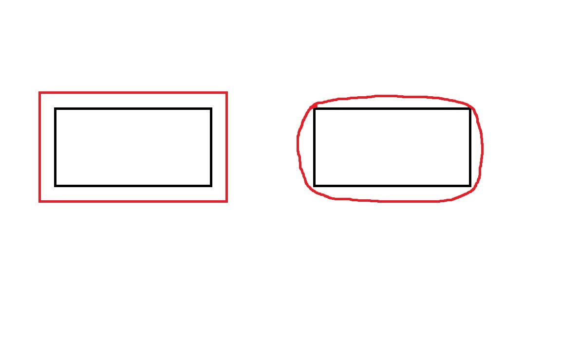

PETERSON 10119 Опубликовано 10 Apr 2025, 11:40:58 Жалоба Поделиться Опубликовано 10 Apr 2025, 11:40:58 11 минут назад, Феофан сказал: Тонкий слой стечь не может, это противоречит теории гравитации Зато соответствует теории поверхностного натяжения жидкостей. 1 Ссылка на сообщение Поделиться на другие сайты
Феофан 857 Опубликовано 10 Apr 2025, 11:48:23 Жалоба Поделиться Опубликовано 10 Apr 2025, 11:48:23 5 минут назад, PETERSON сказал: Зато соответствует теории поверхностного натяжения жидкостей. Натяжение стремится уменьшить занимаемую площадь, а гравитация - освободить. Не вводи людей в заблуждение Ссылка на сообщение Поделиться на другие сайты

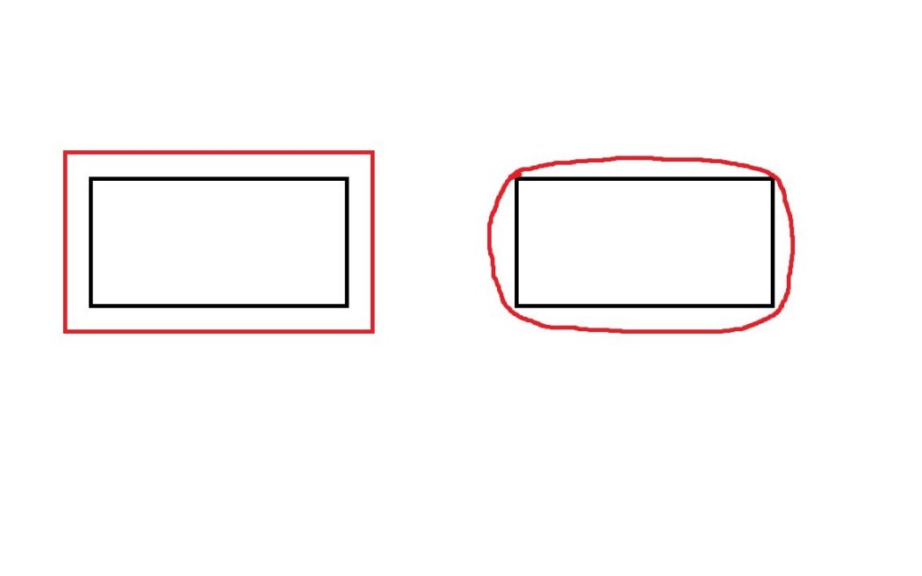

PETERSON 10119 Опубликовано 10 Apr 2025, 12:12:31 Жалоба Поделиться Опубликовано 10 Apr 2025, 12:12:31 21 минуту назад, Феофан сказал: Не вводи людей в заблуждение Хорошо, не буду. Давай тогда ответь мне на вопрос, как ляжет краска на деталь с таким сечением: как слева или как справа? Свой ответ, пожалуйста, обоснуй. Спойлер 51 минуту назад, Феофан сказал: Тонкий слой стечь не может Я, кстати, написал не про тонкий слой, а про краску. Читай внимательнее. 1 час назад, Феофан сказал: не надо сухой кистью проходить грани Сухой кистью обычно выделяют рёбра, а не грани. 2-й класс школы https://resh.skysmart.ru/2-klass/matematika/dorofeev-666/nomer-1-166765/0 Ссылка на сообщение Поделиться на другие сайты
Феофан 857 Опубликовано 10 Apr 2025, 12:40:50 Жалоба Поделиться Опубликовано 10 Apr 2025, 12:40:50 (изменено) 33 минуты назад, PETERSON сказал: Хорошо, не буду. Давай тогда ответь мне на вопрос, как ляжет краска на деталь с таким сечением: как слева или как справа? Свой ответ, пожалуйста, обоснуй. Скрыть контент Я, кстати, написал не про тонкий слой, а про краску. Читай внимательнее. Она ляжет так, как будешь красить и вязкости. Если дуть на под углом на ребра, то с граней сдует и не столько от натяжения, а от напора воздуха. А если перпендикулярно, то при низкой вязкости на краях будут наплывы. Но вообще я сначала задуваю углы, потом плоскости, напылить грани при 2-3 слойной покраске можно, хотя идеально острых углов не получить, да это и не требуется. 33 минуты назад, PETERSON сказал: Я, кстати, написал не про тонкий слой, а про краску. Читай внимательнее. Я внимательно прочитал: 1 час назад, PETERSON сказал: Это просто слишком тонкий слой чёрной краски, которая стекла с рёбер. Пора завязывать дискуссию, нафлудили знатно и никому не интересно. Многие прекрасно красят не парясь ни про натяжение, ни про гравитацию. Люди сюда не за этим ходят. Изменено 10 Apr 2025, 12:47:41 пользователем Феофан Ссылка на сообщение Поделиться на другие сайты

PETERSON 10119 Опубликовано 10 Apr 2025, 14:13:11 Жалоба Поделиться Опубликовано 10 Apr 2025, 14:13:11 1 час назад, Феофан сказал: Я внимательно прочитал: Тогда прочти ещё раз, если не дошло. 2 часа назад, Феофан сказал: Тонкий слой стечь не может Тебе, видимо, нужно дополнительно объяснить, что я написал. Краска стекла с рёбер, а не слой стёк с рёбер. Краска, Феофан! А поскольку краска с рёбер стекла, то там остался слишком тонкий слой, который и просвечивает. 1 час назад, Феофан сказал: Пора завязывать дискуссию Действительно, пора. А то уже начинает маразмом попахивать. Ссылка на сообщение Поделиться на другие сайты

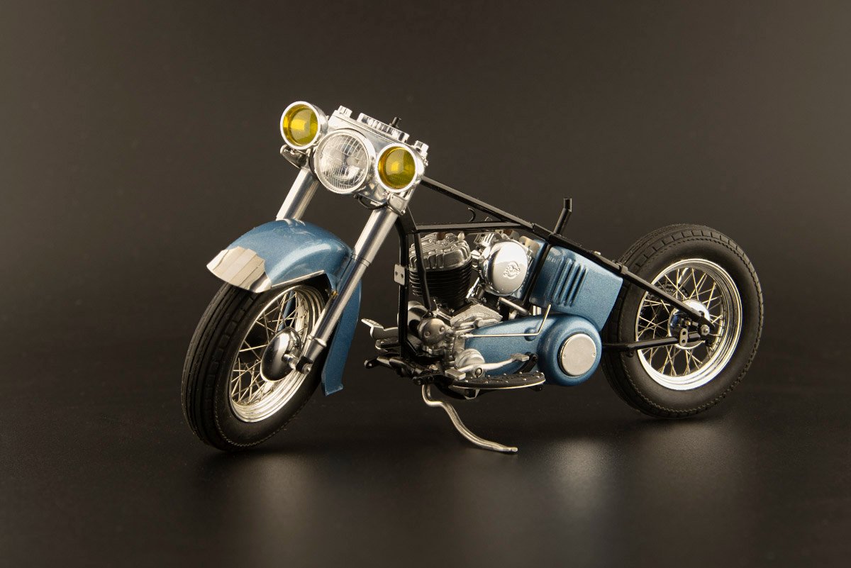

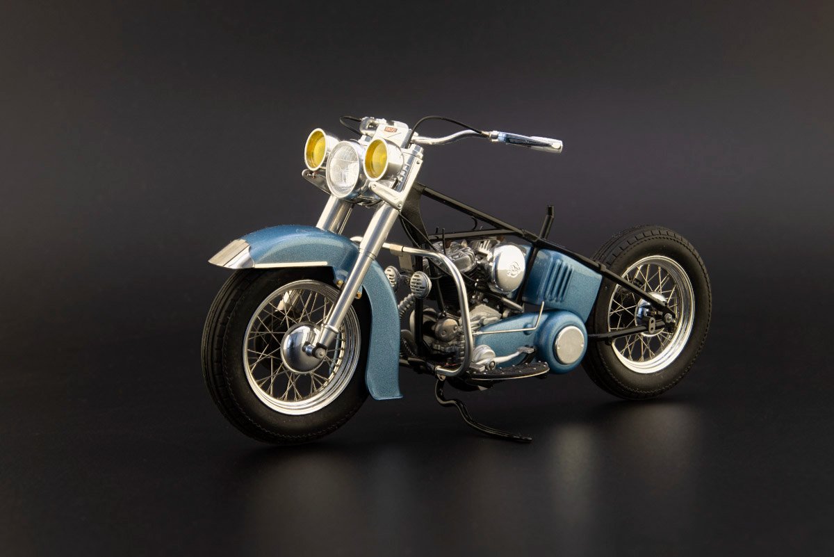

Популярный пост Николай_ 5854 Опубликовано 11 Apr 2025, 14:19:01 Автор Популярный пост Жалоба Поделиться Опубликовано 11 Apr 2025, 14:19:01 Каюсь, отсутствие годного контента, заставляет камрадов вступать в полемику, устраивать диспуты и вести глубокомысленные разносторонние дебатории. Свиноват. Но, таки прогресс на пятницу имеется! Установил кронштейны, фары и закрепил переднюю вилку! Получилось весело и некопийно, все, как я люблю! Кому-то, скорее всего, будет резать глаз, но вы мою позицию по этому вопросу знаете. Подножку вот еще заново сделал, родная точно не от этого мотоцикла была. Завтра продолжу, а сегодня всех с пятницей! 13 Ссылка на сообщение Поделиться на другие сайты

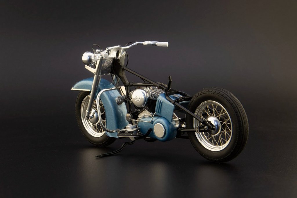

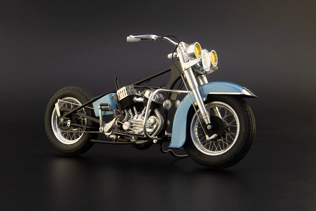

Популярный пост Николай_ 5854 Опубликовано 14 Apr 2025, 07:28:53 Автор Популярный пост Жалоба Поделиться Опубликовано 14 Apr 2025, 07:28:53 (изменено) В 11.04.2025 в 21:09, vof4eg сказал: Кастомно, не? Это лучшее определение моих поделок! А тем временем, к выходным нам перепало московского снежку, так, для виду, совсем малость: К обеду растянуло и даже солнышком побаловали, что не понизило уровень боевого настроя на окончание строительства. Но реалии жизни, как обычно, внесли свои коррективы. Из-за непрерывного увеличения массы готового изделия новоявленная подножка из припоя отказалась выполнять свою функциональную обязанность и стала сгибаться под непомерным гнетом. А без нее никак, на нее была вся надежда паматушто конструкция стапеля не обеспечивает удержание мотоцикла оснащенного задним крылом и глушителем. Поэтому пришлось выращивать из двухмиллиметровой медной проволоки новую подножку, а это вам не припой гнуть, тут уже без огнемета не обойтись. Ну, еще с баком помедитировал, некоторые проволочки можно примерять/установить только по месту. Руль опять же с тросиками. Дуги передние защитныя. Красота, ящетаю. Изменено 14 Apr 2025, 07:37:59 пользователем Николай_ 14 Ссылка на сообщение Поделиться на другие сайты

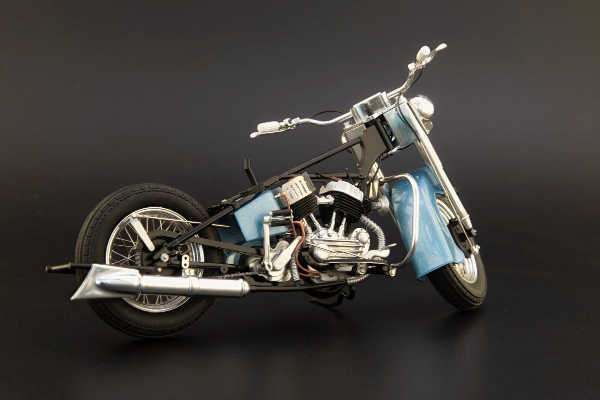

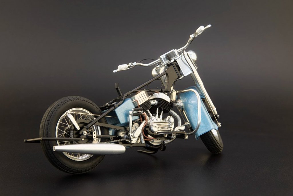

Популярный пост Николай_ 5854 Опубликовано 15 Apr 2025, 03:23:54 Автор Популярный пост Жалоба Поделиться Опубликовано 15 Apr 2025, 03:23:54 Сегодня подставка и глушитель. Тоже малость кастомный, хотя на примерке был вполне себе адекватный. Вообще, с каждым добавлением нового элемента, вся конструкция резко теряет в дружелюбии, перемены в лояльности просто разительные. Надо успеть навесить задние крыло и дуги, еще бензобак. Казалось бы, безделица... ПыСы. Никак нельзя просто взять и вытащить выхлопную трубу для придания ей нужной формы, хотя попытки были. Поэтому, как и всегда в жизни, рулит формула — как есть, так есть. Зато я его добью и поставлю в стеллаж. Не нравится... Спалю к херам собачьим этот глушитель... 9 Ссылка на сообщение Поделиться на другие сайты
Популярный пост Николай_ 5854 Опубликовано 15 Apr 2025, 08:27:13 Автор Популярный пост Жалоба Поделиться Опубликовано 15 Apr 2025, 08:27:13 Снес. На душе точно полегчало, с конструкцией будем разбираться, будем гнуть припой. Подставка, что с тем, что с этим глушителем носит бутафорский характер, она должна быть ширее, но ее я уже приварил намертво, лишь бы крыло вошло, 5 Ссылка на сообщение Поделиться на другие сайты
