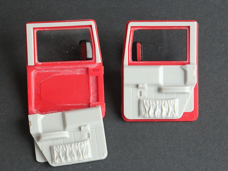

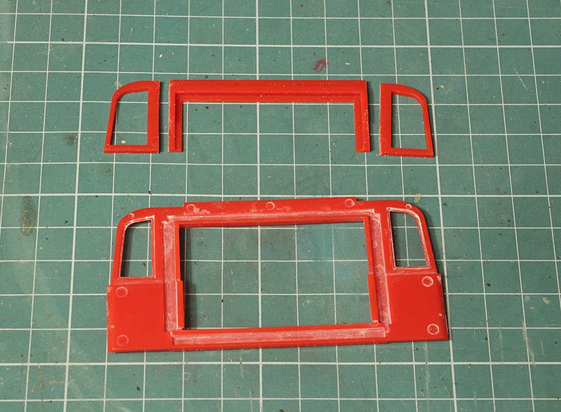

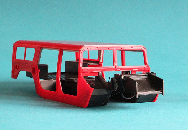

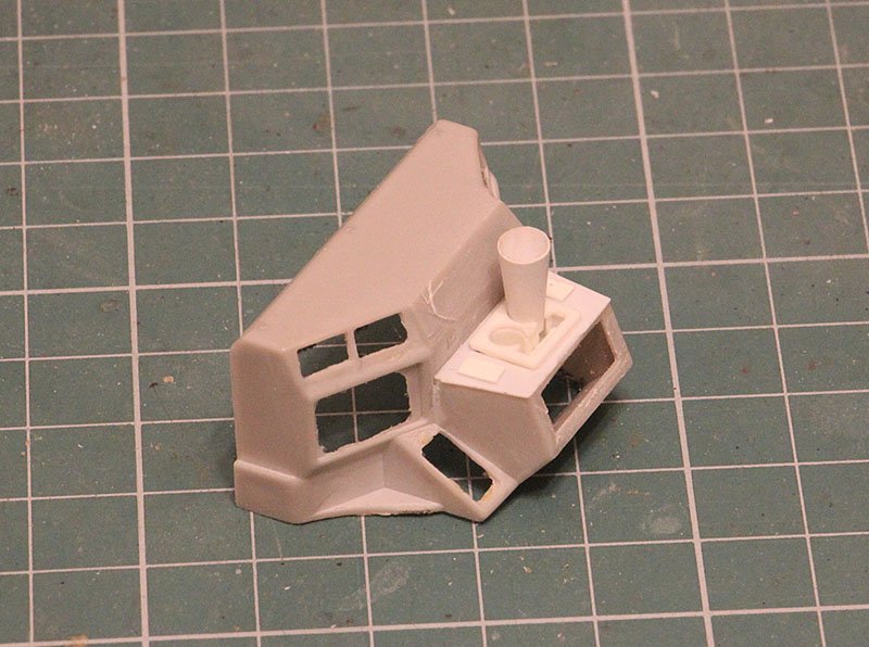

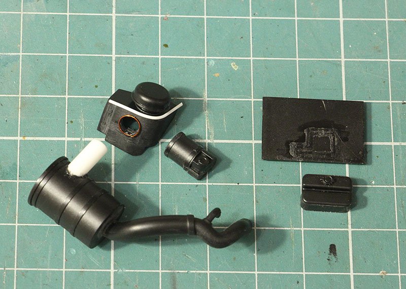

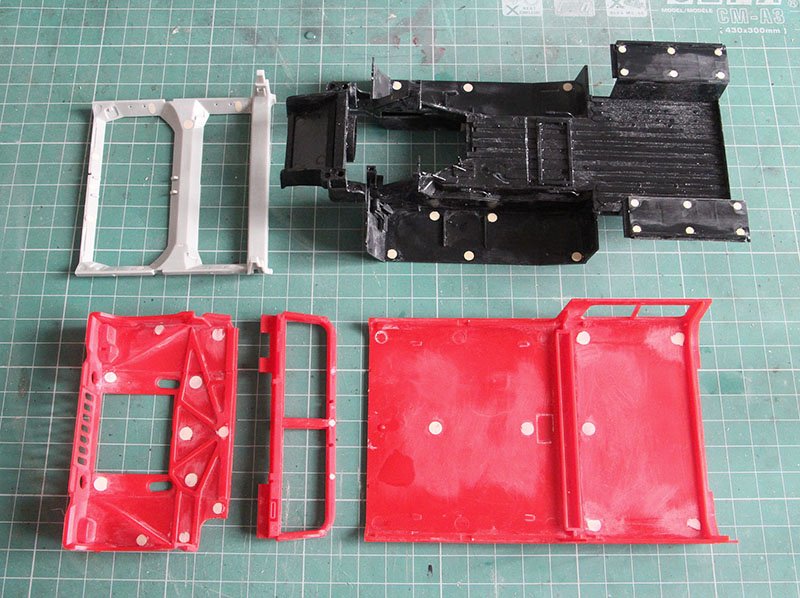

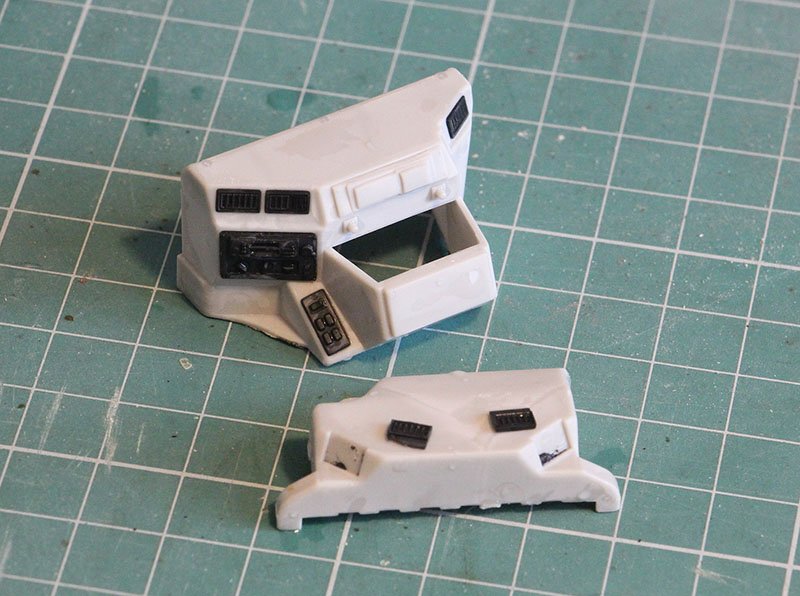

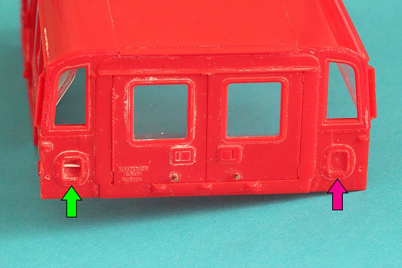

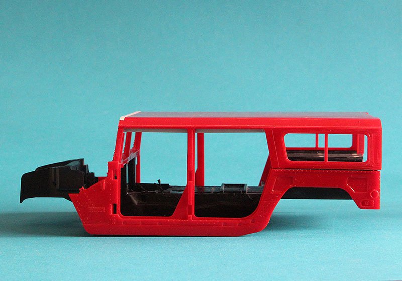

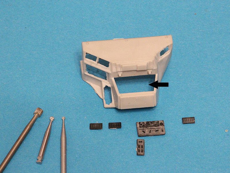

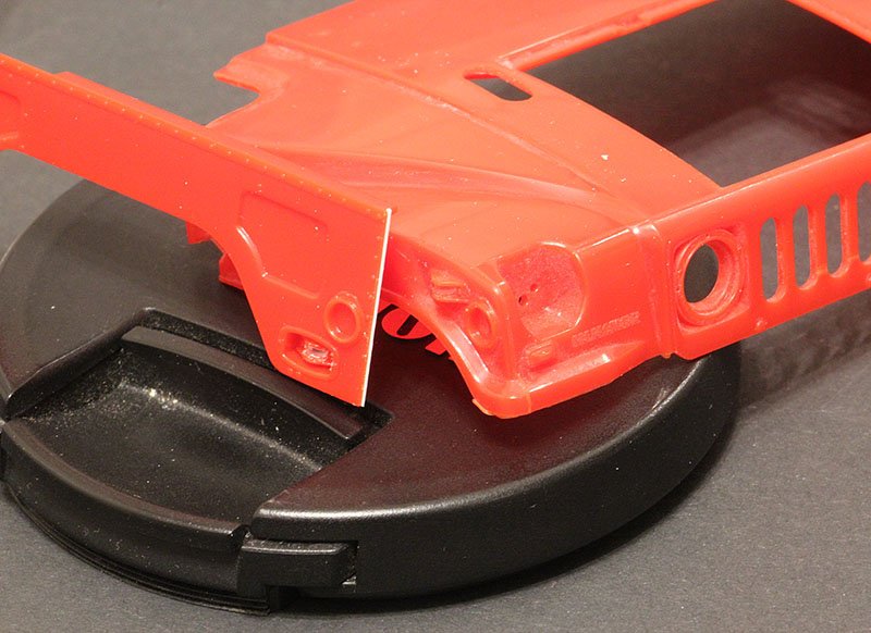

Популярный пост AeroMax 1357 Опубликовано 5 Feb 2026, 19:42:14 Популярный пост Жалоба Поделиться Опубликовано 5 Feb 2026, 19:42:14 (изменено) Категорически приветствую! Говорять - AIS помер. Жаль, конечно-с! Один ВИП-чик попробую всё ж перенести сюды, ежели кому интересно. Да и я, глядишь, его красить начну наконец. "Молоток" мене достался подсобранным прежним владельцем и даже подшпаклёванным. Вона стрелочки тамысь. Вот зря он приклеил магнитолу, кнопочки, решёточки всяки. Малевать не удобняк -с. Так, чой-то? А! Это уже я шпаклевал! Эт я 2 решётки скавырнул. Остальные не далися! Клей, сцк, хороший был видать. Китайцы лишний кусок крыши положили бонусом. Нам оно не надо. Тут я рамку передних стёкол "опускал ниже плинтуса", подпиливая боковины Примерочка-с выявила и другие недостатки Ага! Эт я поворотник менял на стекляшку О! Эт я копировал "маяки"/габариты на крышу/крылья (перед и зад) и это было фиаско ,но об этом позже. А сейчас пора спать. Всем - Goodbye! Что означает: "Будьте здоровы, живите богато!" Изменено 5 Feb 2026, 19:44:03 пользователем AeroMax 11 Ссылка на сообщение Поделиться на другие сайты

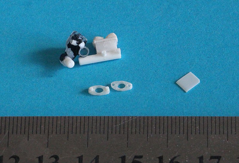

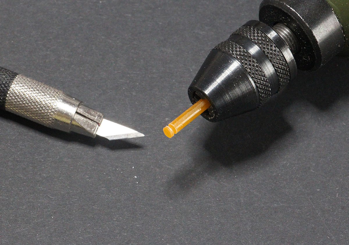

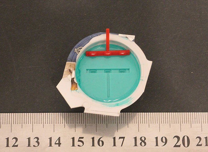

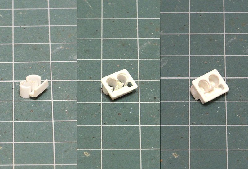

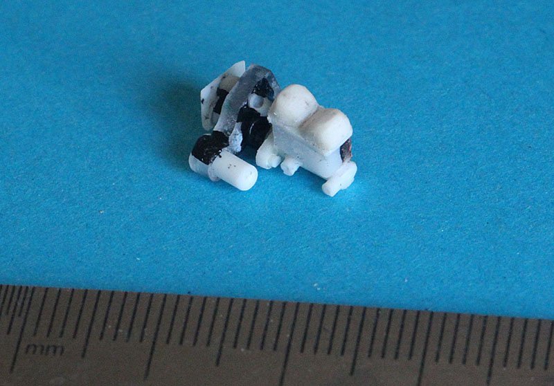

cuba_13 3617 Опубликовано 6 Feb 2026, 06:46:49 Жалоба Поделиться Опубликовано 6 Feb 2026, 06:46:49 Сергей, по последнему фото вопрос, какая последовательность действий была при копировании, что-то не могу у себя в голове сложить. Тут, вроде просто отливка в одностороннюю форму неразборную. Обычно же кладут деталь и сверху льют силикон, а тут у тебя силикон снизу, а деталь сверху. Ссылка на сообщение Поделиться на другие сайты
AeroMax 1357 Опубликовано 6 Feb 2026, 09:20:34 Автор Жалоба Поделиться Опубликовано 6 Feb 2026, 09:20:34 2 часа назад, cuba_13 сказал: Тут, вроде просто отливка в одностороннюю форму неразборную. О А мне и нужно было только одну сторону откопировать. Поэтому залил силикон, а сверху деталь положил. Ты не пользуйся догмами. Сам соображай что тебе нужно и как действовать чтобы этого достичь. Это с практикой придёт. Comprende? 2 Ссылка на сообщение Поделиться на другие сайты

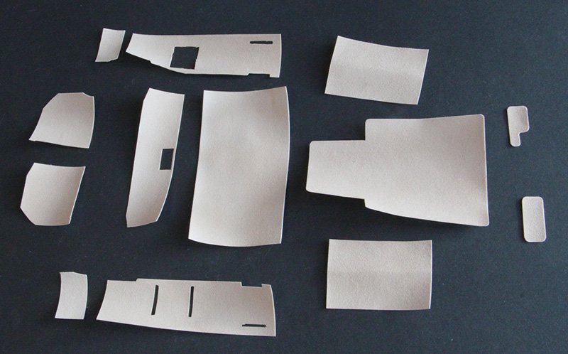

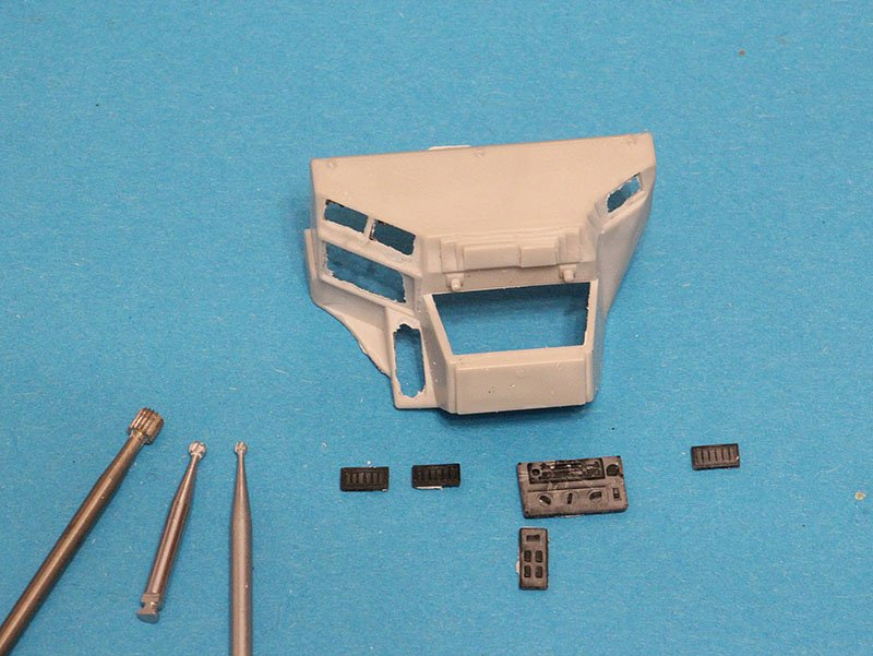

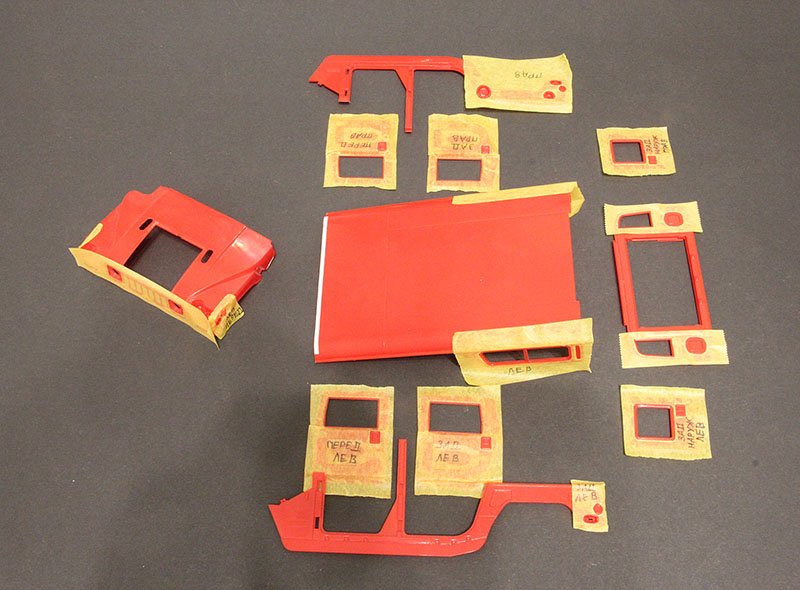

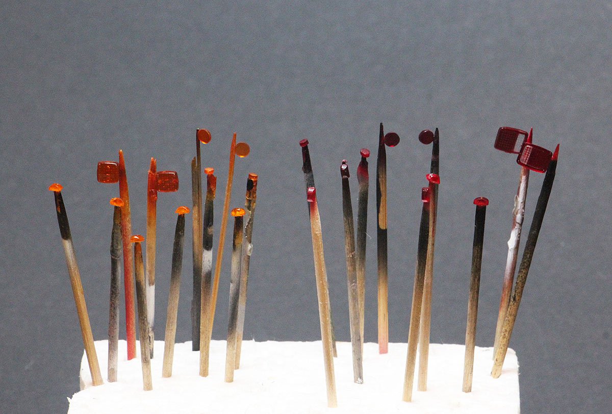

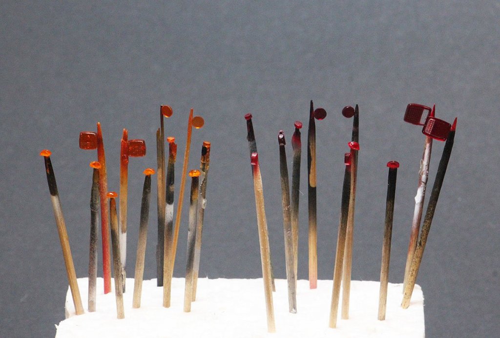

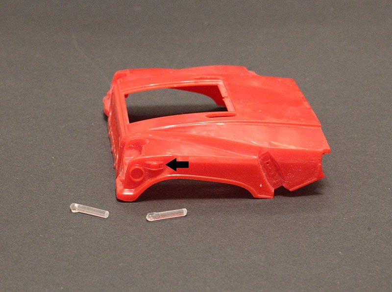

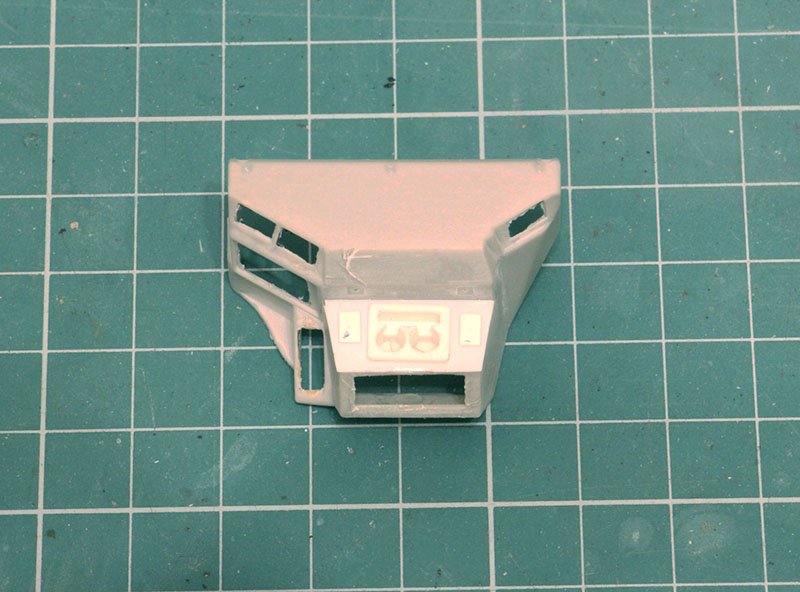

Популярный пост AeroMax 1357 Опубликовано 6 Feb 2026, 19:22:08 Автор Популярный пост Жалоба Поделиться Опубликовано 6 Feb 2026, 19:22:08 (изменено) И снова - здравствуйте! Погнали дальше: Это продолжение эпопеи с поворотниками Дальше - фигня всякая Подготовка масок обивка центральной стойки так, чё тут? А, это я про расшивку в этом месте спрашивал С Poxхon-ом и матюгами вырезал остальные решётки и магнитолу. А вот этой детали в коробке не было Раз - нету, то и фиг с ней. Изобретём свою Всякую ерунду не нужную срежем, покрасим в другой свет и приклеим обратно, но - потом Стакан в комплект не входит Прикуриватели забыл. Как без них-то! Original Чё-т я устал пилить. На сегодня - хватит. Спасибо за внимание! Изменено 6 Feb 2026, 20:09:00 пользователем AeroMax 12 Ссылка на сообщение Поделиться на другие сайты

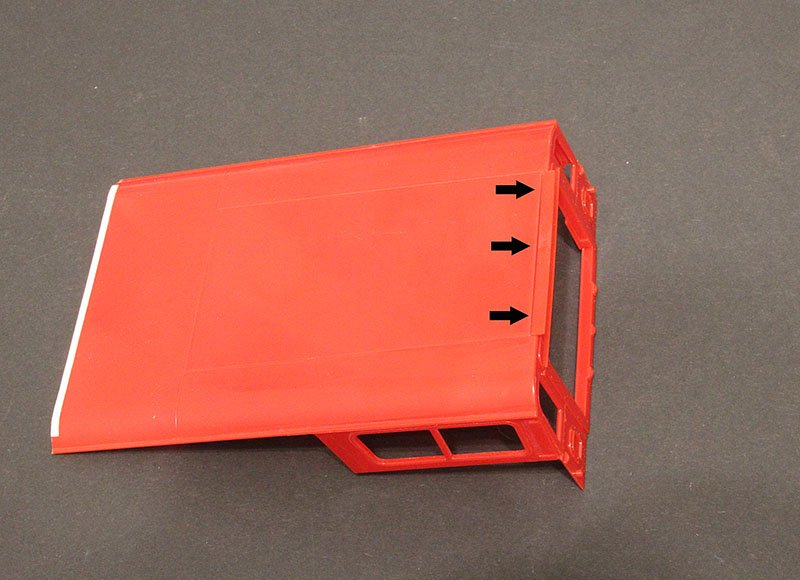

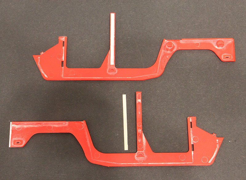

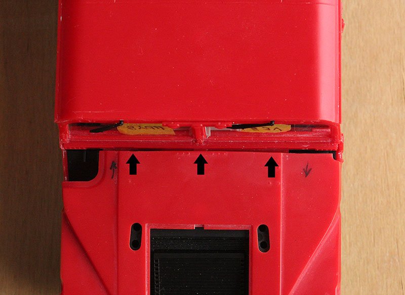

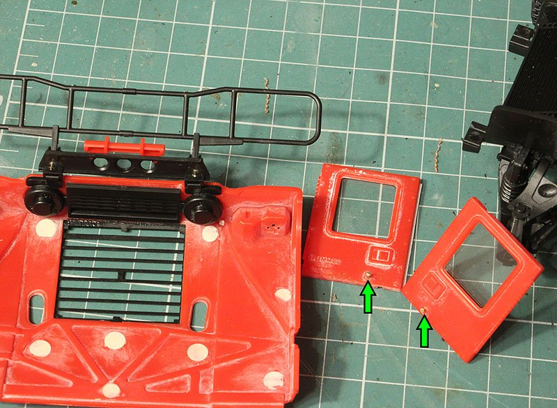

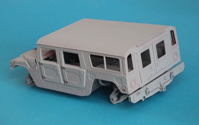

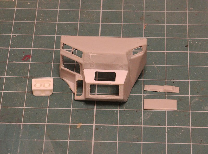

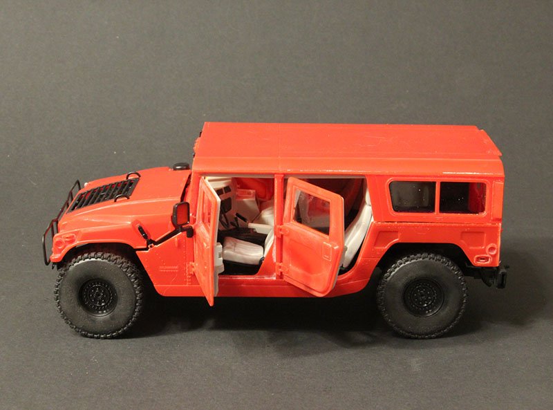

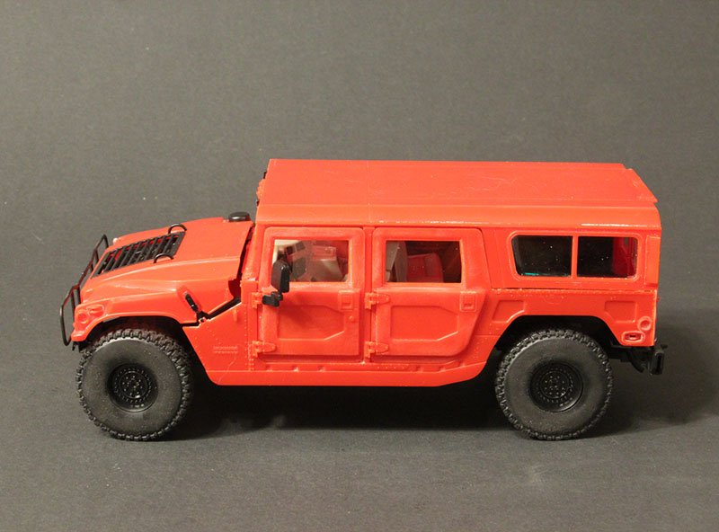

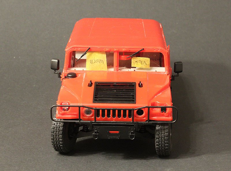

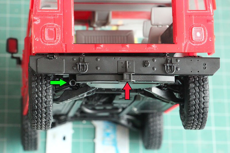

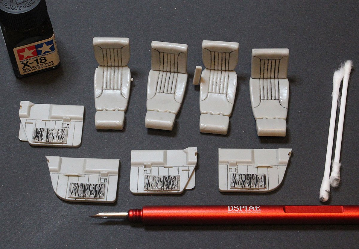

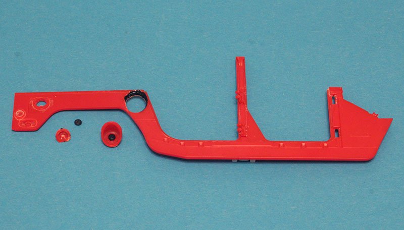

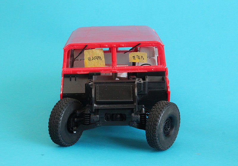

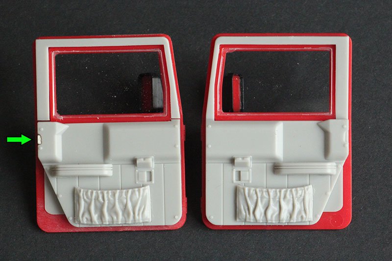

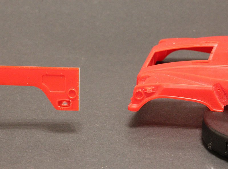

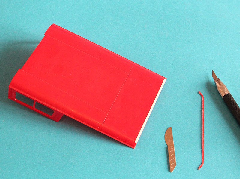

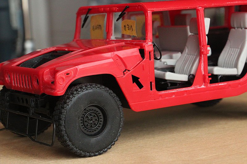

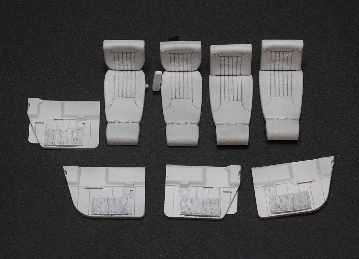

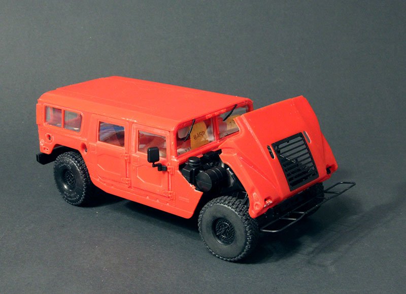

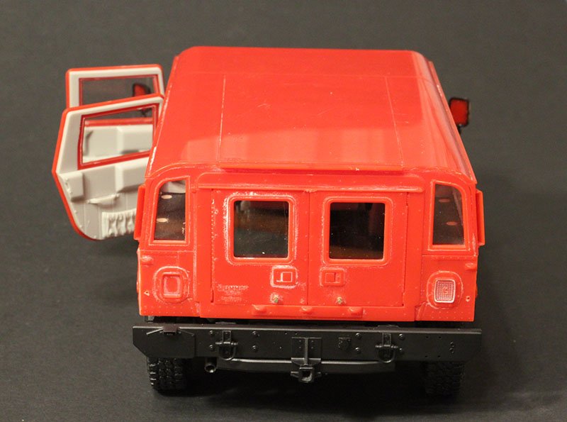

Популярный пост AeroMax 1357 Опубликовано 7 Feb 2026, 19:16:44 Автор Популярный пост Жалоба Поделиться Опубликовано 7 Feb 2026, 19:16:44 Доброго здоровьечка! Продолжим: для разнообразия занялся дверными картами Добавил магниты Отделил оконные рамки. Они часть двери и красятся в тот же цвет Так, кто запаску тут положил? А! Это я штампы на боковинах затёр. Отделил задние внутренние оконные рамки Целиком эта городьба в склеенный кузов уже не лезет. Тока - частями. Можно, конечно ответные штамповки стереть (папа/мама), но я оставил Опять шпаклюем дыры и выпендриваемся с дверными упорами Склеил кабину. Трубу выхлопную заглубил, а трубу под фаркоп ещё не успел... ...зато тут - сделал Фас Профиль. Тока капот кривой и до конца не садиться слева, сцк С открытыми дверьми С открытым капотом Продолжение в следующей серии... Спасибо за внимание! 7 Ссылка на сообщение Поделиться на другие сайты

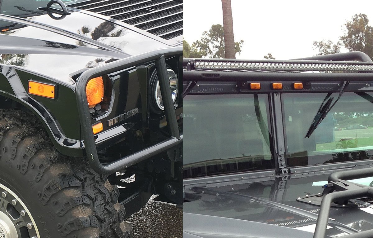

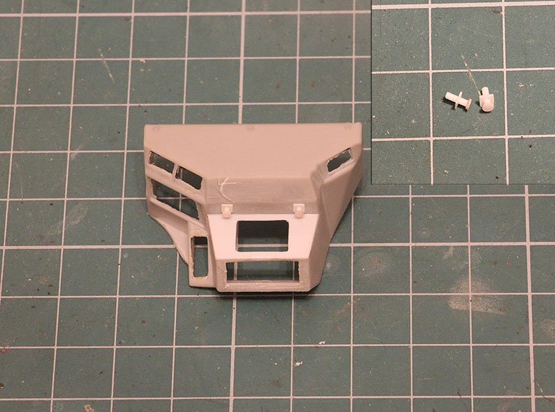

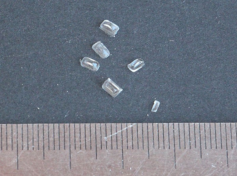

Skanderberk 737 Опубликовано 8 Feb 2026, 05:26:55 Жалоба Поделиться Опубликовано 8 Feb 2026, 05:26:55 (изменено) По поводу AiS, есть слухи, что сайт и форум переедет на новый адрес - https://www.autoinscale.ru, так что все не так плачевно. Для сборки Хаммера есть в помощь 3D-декали от Quinta Studio: https://quinta-studio.ru/catalog/kabiny_3d_dekal/QD24004/ А дверные ручки внешние можно заменить дополнениями от Czech Model Truck: А для имитации мелких "маяков" вот эти готовые от той же чешской фирмы (CTM 24191 Marker lights (red) размеры 1,8*4,5 мм. и CTM 24100 US marker lights - red размеры 2,4*4,0 мм.): Изменено 8 Feb 2026, 05:27:50 пользователем Skanderberk 4 Ссылка на сообщение Поделиться на другие сайты
PETERSON 10186 Опубликовано 8 Feb 2026, 10:58:13 Жалоба Поделиться Опубликовано 8 Feb 2026, 10:58:13 15 часов назад, AeroMax сказал: капот кривой и до конца не садиться В чём проблема его выровнять? Это же не камень. Возьми и выгни его так, чтобы он прилегал ровно по всему периметру. Ссылка на сообщение Поделиться на другие сайты
Популярный пост AeroMax 1357 Опубликовано 8 Feb 2026, 20:11:41 Автор Популярный пост Жалоба Поделиться Опубликовано 8 Feb 2026, 20:11:41 О! Тема затронула сердца! Приветствую, коллеги и им сочувствующие! 8 часов назад, PETERSON сказал: В чём проблема его выровнять? Это же не камень. Возьми и выгни его так, чтобы он прилегал ровно по всему периметру. Напоминаю, что это ПЕРЕНОС ВИПа с AIS. Переношу я его не весь разом, а в несколько приёмов. Просто картинки, где я капот выгну ещё не подоспели. 13 часов назад, Skanderberk сказал: Для сборки Хаммера есть в помощь 3D-декали от Quinta Studio: Спасибо, Саш! Есть у меня такие. 13 часов назад, Skanderberk сказал: А дверные ручки внешние можно заменить дополнениями от Czech Model Truck: Э-э.... Да вроде и штатные не плохие. А что, у тебя есть? Можешь выслать? 13 часов назад, Skanderberk сказал: А для имитации мелких "маяков" вот эти готовые от той же чешской фирмы (CTM 24191 Marker lights (red) размеры 1,8*4,5 мм. и CTM 24100 US marker lights - red размеры 2,4*4,0 мм.): Спасибо, Саш! Крупноваты, да и форма не та Так на чём мы там остановились? А, ну собственно, коль речь зашла про капот и "маяки", то пожалста: Выгнул я капот. Попыток было 5 или 6. "Здесь - помню, там не помню." (с) На фото промежутошный вариант. Щель слева ушла, но забрала с собой плоскостность капота (Во сумничал!). Но это ещё не все приключения Буратино. У меня возникла щель между капотом и рамкой передних стёкол Доктор прописал "Полистирол" и всё прошло. Следует заметить, что данную деталь гнуть не так просто даже в кипятке. Вертикальные стенки по бокам не дают. Поэтому сделал пропилы рядом с поворотниками (зашпаклёвано на следующем фото). В общем мы с капотом в конце гнулотерапии оба устали и оба сдались. Где-то он уступил, где-то - я. Покалякаем теперь за "маяки". Вот такая фитюлина получается, когда сошкуриваешь лишнее после отливки. М-да! Промахнулись китайцы с линзами. Они должны быть крупнее. Фиаско! Всё литьё котам под хвост! Делать нечего! Сплёл старик невод Закинул его в море И достал всех своим задротством! 10 "рыбок": 5 - золотых и 5 - рубиновых. ...и теперь надеется, что всё это хозяйство сделает модель более аутентичной.... Но откровение придёт на финале сборки. Чё-т на философию пробило! Для разнообразия немного....расчленёнки ...ну чтобы красить сподручнее Спасибо за внимание! 13 Ссылка на сообщение Поделиться на другие сайты

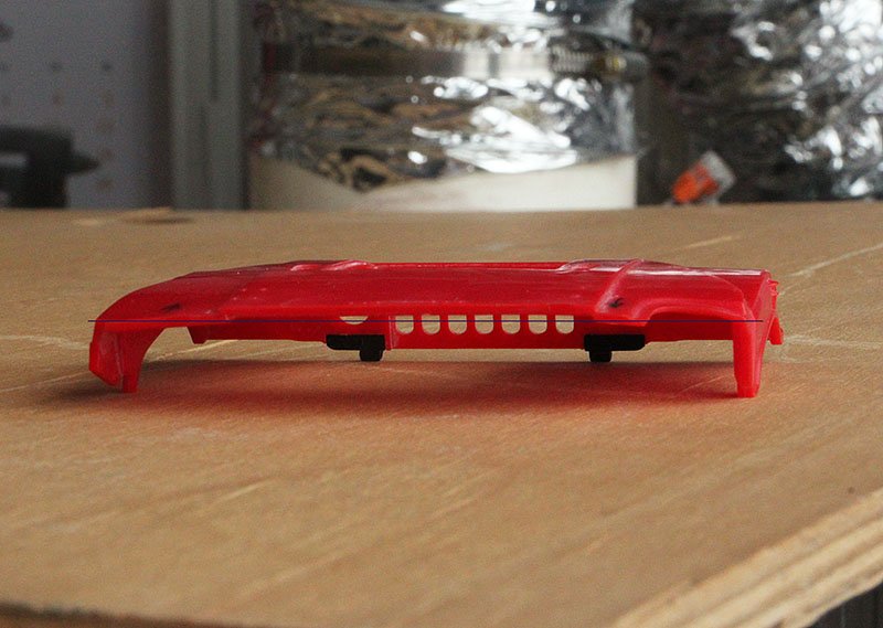

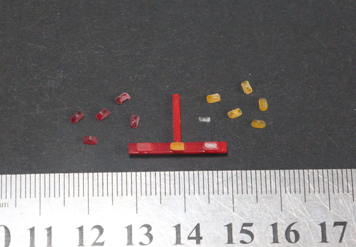

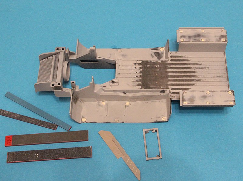

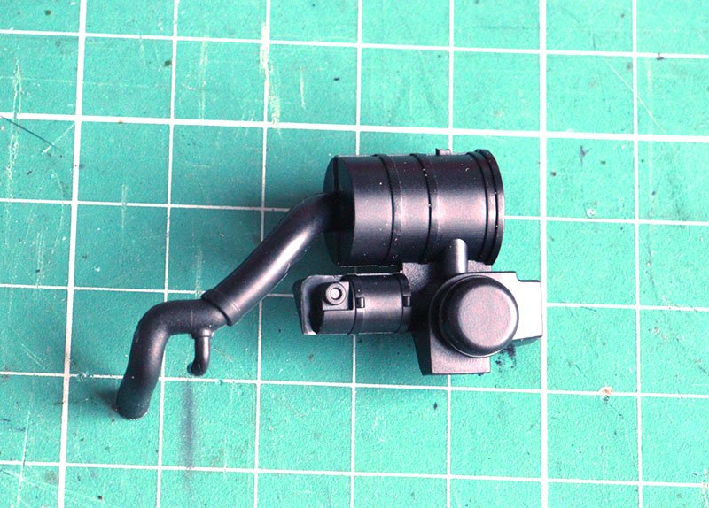

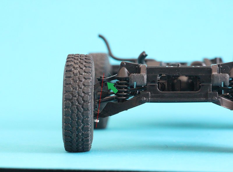

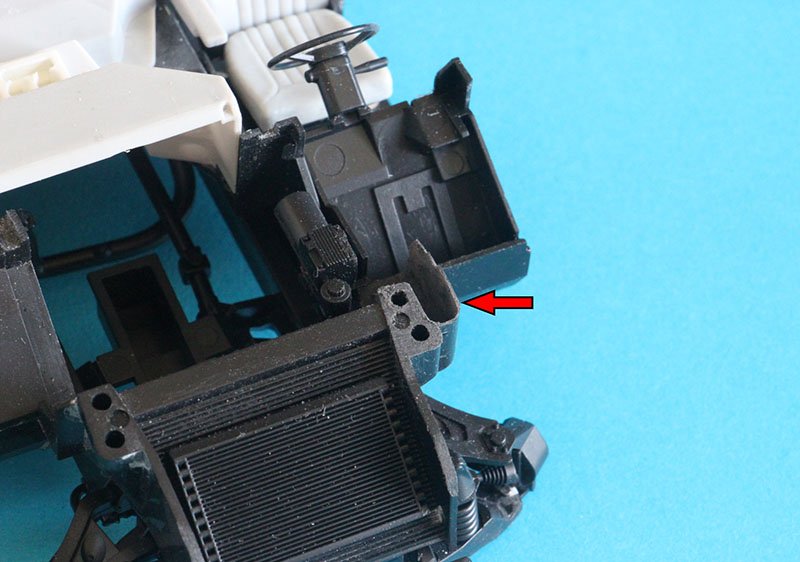

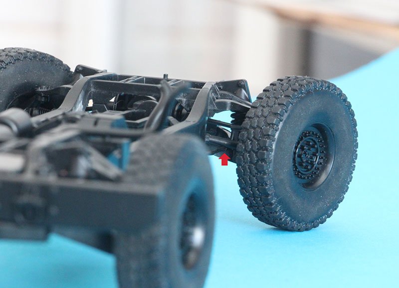

Популярный пост AeroMax 1357 Опубликовано 9 Feb 2026, 20:35:06 Автор Популярный пост Жалоба Поделиться Опубликовано 9 Feb 2026, 20:35:06 3 часа назад, BugattiN сказал: Расчленёнка зашла... Приветствую! Ну раз зашла, то вот исчо: Не удобства покраски ради, а токма возможности вставки в кузов салона - для! А вот, торчащие из под боковины преднатяжители передних ремней придётся через двери как-то вставлять. Так, чё там далее? Поковырял задние фонарики. Сварганил вставку между задним ходом и остальными лампочками. А справа пока нету. О! Хитрыя китайсы сделали межколёсную тягу одной деталью, хотя она состоит, как минимум из трёх частей (ну дабы обогнуть редуктор сзади). Евстественно колёсья поворачивают при этом градусов на 5. Это - шляпа! А мы возьми и разрежь тягу в нескольких местах, да вставь шарниры. Дай бог памяти! Последние мозги пропил! Не помню что я этой фоткой хотел сказать, но тут явно что-то менялось. Вот эта хрень, в которую стрелочка тычет, тоже мешала тяге ...и вот тута вота! ....но как-то я эту проблему решил. И завертелись колёса! И - вправо! ...и - влево! Любо - дорого! Сладил в общем! Тогда занялся тормозным цилиндром, коего в наборе нет. ...а он - есть. Сперва сточил тута толщину, ...изготовил заготовки И-и! И тут надо бы сказать "Voilà", но глядя на это вот, язык к нёбу прилипает. Короч требо зачистить и загрунтовать. Спасибо за внимание, Терпенье, понимание! 12 Ссылка на сообщение Поделиться на другие сайты

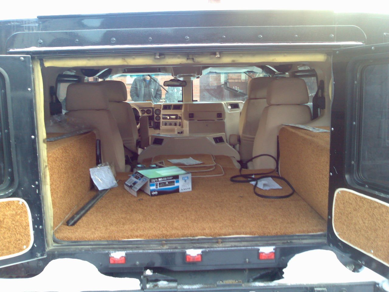

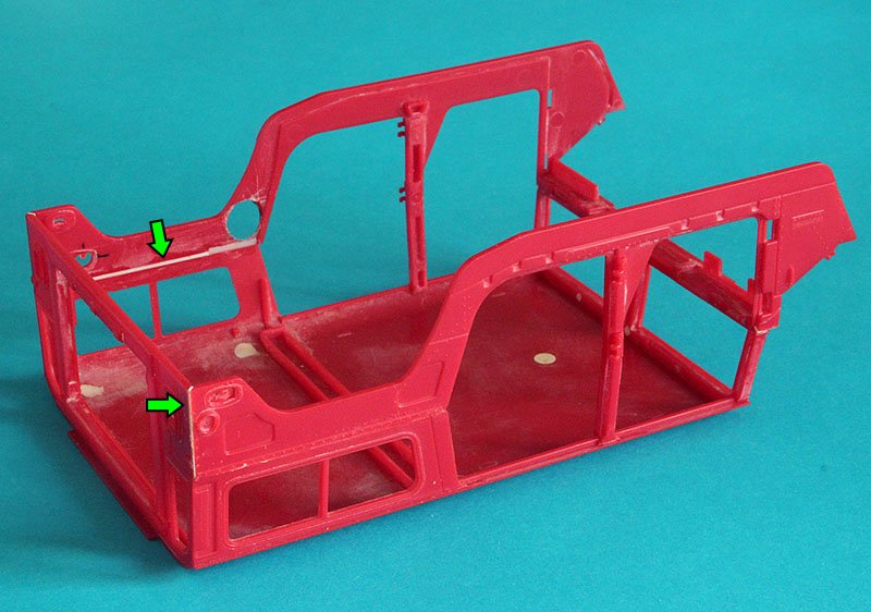

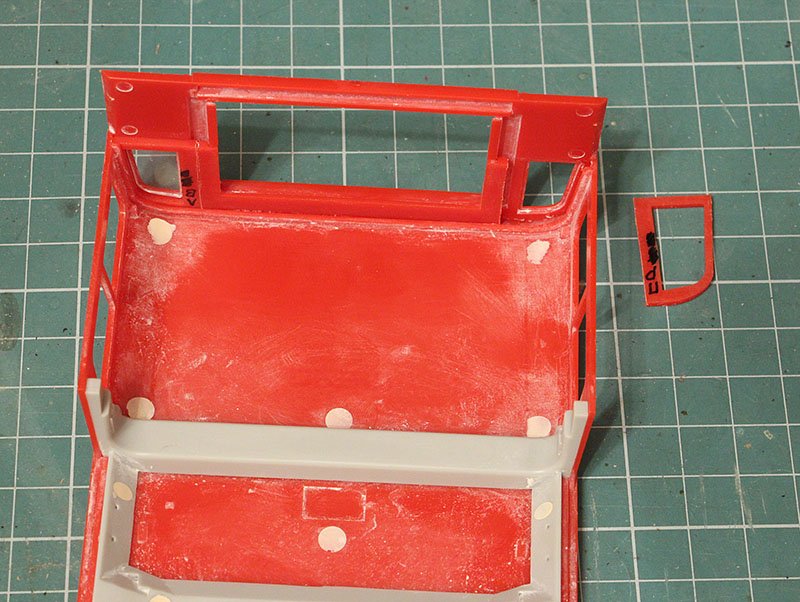

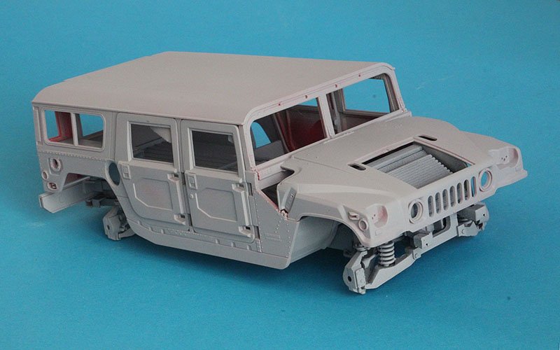

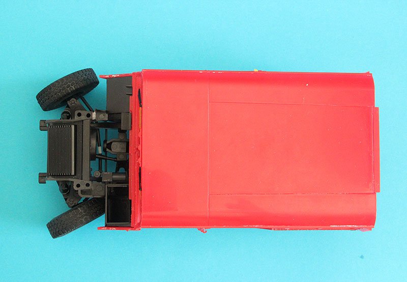

Популярный пост AeroMax 1357 Опубликовано 10 Feb 2026, 19:25:43 Автор Популярный пост Жалоба Поделиться Опубликовано 10 Feb 2026, 19:25:43 (изменено) Категорически приветствую! Добьём последние фотки: Окончательная склейка кабины (до этого примерка была) на клей для АБС пластика (фото ниже). Щели запенил. Шоб не дуло! О! Наконец-то грунт, а то в глазах рябит ужо Детский диван не буду ставить. Соответственно и рамку под него спилил. Закрою это безобразие ковролином. Вот таким: Кстати, ковёр готов Ну и наполнение салона крашу потихоньку "Завершаем наш сюжет! Отпускает нас уже!" (с) Всё! Можете метать в меня помадорами и табуретами! И спасибо, что смотрите наш канал! Изменено 10 Feb 2026, 19:27:49 пользователем AeroMax 12 Ссылка на сообщение Поделиться на другие сайты

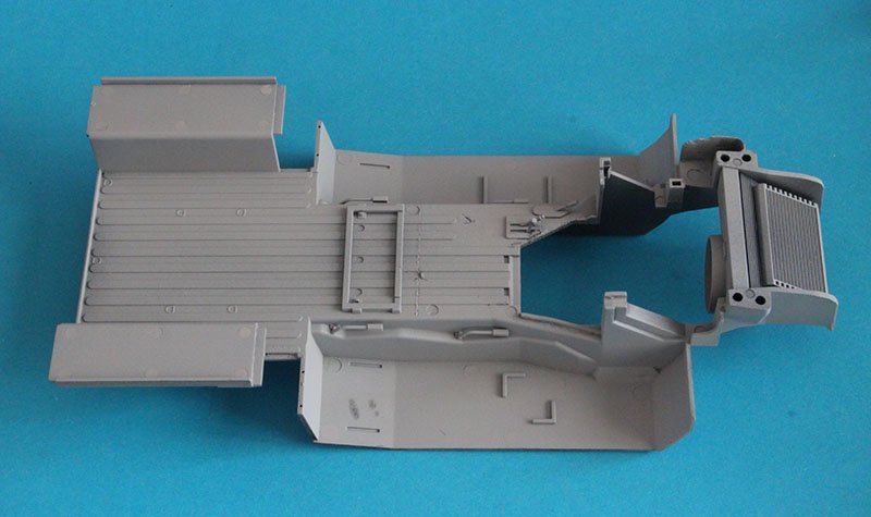

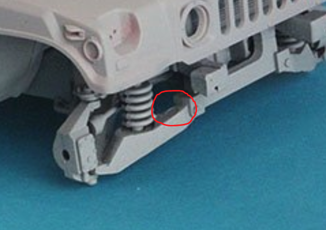

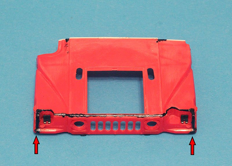

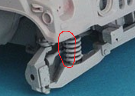

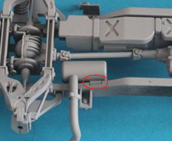

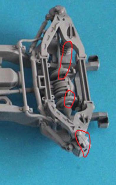

PETERSON 10186 Опубликовано 11 Feb 2026, 08:08:02 Жалоба Поделиться Опубликовано 11 Feb 2026, 08:08:02 (изменено) 12 часов назад, AeroMax сказал: Всё! Можете метать в меня помадорами и табуретами! Это именно то, о чём я тебя спрашивал ранее? Если да, тогда вот мой очередной вопрос: собираешься ли ты удалять следы от стыков прессформы на всех пружинах, тормозных дисках и поворотных кулаках? Будешь ли заделывать следы от толкателей на рычагах? Очень рекомендую эти операции производить до сборки шасси, пока детали не склеены друг с другом. Также я бы посоветовал заделать этот стык на раме до грунта. Но тут у всех свои методы. Изменено 11 Feb 2026, 08:11:44 пользователем PETERSON 3 Ссылка на сообщение Поделиться на другие сайты

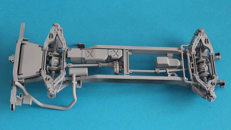

AeroMax 1357 Опубликовано 11 Feb 2026, 18:19:45 Автор Жалоба Поделиться Опубликовано 11 Feb 2026, 18:19:45 9 часов назад, PETERSON сказал: Очень рекомендую эти операции производить до сборки шасси, пока детали не склеены друг с другом. Спасибо, Миш! Я бы с удовольствием попроизводил эти операции до сборки шасси, но оно (шасси) мне досталось уже собранным. В 05.02.2026 в 22:42, AeroMax сказал: "Молоток" мене достался подсобранным прежним владельцем и даже подшпаклёванным. Вона стрелочки тамысь. Это в четвёртой строчке первого поста. Почти все попытки расклеить детали приводили к поломкам. В 05.02.2026 в 22:42, AeroMax сказал: Эт я 2 решётки скавырнул. Остальные не далися! Клей, сцк, хороший был видать. 10 часов назад, PETERSON сказал: собираешься ли ты удалять следы от стыков прессформы на всех пружинах, тормозных дисках и поворотных кулаках? Я постараюсь. 10 часов назад, PETERSON сказал: Будешь ли заделывать следы от толкателей на рычагах? Ну вот это сложнее в моей ситуации. Видимо - не буду. Ну посмотрим. Может и это получится. Всем спасибо! Я - свободен! Ссылка на сообщение Поделиться на другие сайты
