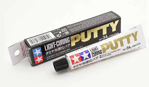

Andrey Labuzov 6541 Опубликовано 22 Aug 2019, 05:06:31 Жалоба Поделиться Опубликовано 22 Aug 2019, 05:06:31 Очень хорошо скрайбится тамиевская светоотверждаемая шпаклевка. Она одновременно и достаточно твёрдая, чтобы держать чёткую форму, и достаточно эластичная, чтобы не крошиться от скрайбера. Ссылка на сообщение Поделиться на другие сайты
4auka 2808 Опубликовано 22 Aug 2019, 05:13:51 Автор Жалоба Поделиться Опубликовано 22 Aug 2019, 05:13:51 (изменено) А можно поподробнее про светоотверждаемую? Ссылочку на неё ) 7 минут назад, Andrey Labuzov сказал: Очень хорошо скрайбится тамиевская светоотверждаемая шпаклевка. Она одновременно и достаточно твёрдая, чтобы держать чёткую форму, и достаточно эластичная, чтобы не крошиться от скрайбера. Изменено 22 Aug 2019, 05:14:12 пользователем 4auka Ссылка на сообщение Поделиться на другие сайты
Andrey Labuzov 6541 Опубликовано 22 Aug 2019, 06:46:05 Жалоба Поделиться Опубликовано 22 Aug 2019, 06:46:05 1 час назад, 4auka сказал: А можно поподробнее про светоотверждаемую? Ссылочку на неё ) Конечно. Вот такая Для меня основное удобство в том, что застывает она при контакте с ультрафиолетом буквально за несколько секунд. Ну, и описанные выше свойства тоже делают её очень удобной в применении. Минус этой шпакли - цена, поэтому на ерунду типа толкателей и прочего такого я стараюсь её не тратить, а вот для видимых и тем более кузовных элементов, в основном, её применяю. 1 Ссылка на сообщение Поделиться на другие сайты
