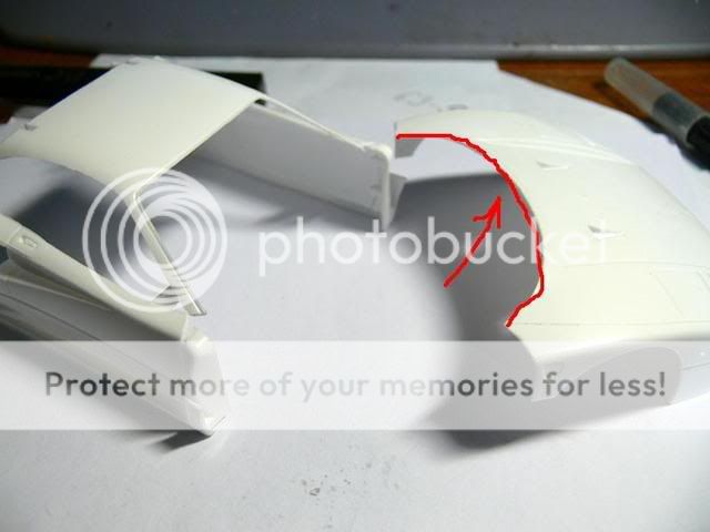

Metalix 2 Опубликовано 27 Jan 2009, 14:18:35 Автор Жалоба Поделиться Опубликовано 27 Jan 2009, 14:18:35 Вот что я хотел получить из центральной части кузова: Здесь необходимо изготовить один элемент, в который устанавливается лобовое стекло и который служит подпоркой для капота. На мой взгляд это самый сложный элемент во всей работе, т.к. у него весьма сложная форма. Потом все зашпаклюется и будем двери вырезать Ссылка на сообщение Поделиться на другие сайты
Nosferatu 24 Опубликовано 27 Jan 2009, 14:29:55 Жалоба Поделиться Опубликовано 27 Jan 2009, 14:29:55 Для подпорки под лобовое я бы тебе посоветовал сделать слепок из тамийной эпоксидки вот этой части капота и потом уже придавать ему нужную форму. А еще тамия ж вроде дает лобовое стекло отлитое заодно с этим элементом. Я только сейчас вспомнил. Я собирал гражданку. Ссылка на сообщение Поделиться на другие сайты
Metalix 2 Опубликовано 27 Jan 2009, 14:32:49 Автор Жалоба Поделиться Опубликовано 27 Jan 2009, 14:32:49 Читаешь мысли, я так и собирался сделать )))))))) Моделист моделиста видит издалека ))))) Все равно спасибо. Сейчас самый трудный этап работы, а потом будем уже по-маленьку красить и оборудование вешать. Ссылка на сообщение Поделиться на другие сайты

Nosferatu 24 Опубликовано 27 Jan 2009, 21:06:36 Жалоба Поделиться Опубликовано 27 Jan 2009, 21:06:36 Quote (Metalix)вот со стеклом Теперь понял что за лажа с этой полкой.... Ссылка на сообщение Поделиться на другие сайты
Metalix 2 Опубликовано 28 Jan 2009, 04:04:22 Автор Жалоба Поделиться Опубликовано 28 Jan 2009, 04:04:22 Quote (Nosferatu) Теперь понял что за лажа с этой полкой.... Ну ничего, изготовим. Quote (ScaleDriver) Грандиозный проект! Спасибо за поддержку Ссылка на сообщение Поделиться на другие сайты
