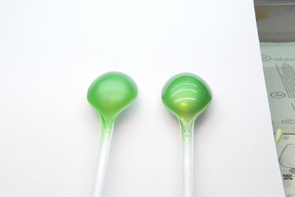

KunakMarten 246 Опубликовано 12 Jun 2017, 11:59:04 Жалоба Поделиться Опубликовано 12 Jun 2017, 11:59:04 Коллективный разум помоги! Есть прототип , я предполoгаю , что лак сатин - полумат. Краску я нашёл и даже покрасил кузов , теперь весь в мучениях , как достичь такого эффекта и надо ли покрывать этим самым полуматовым лаком , т.к. краска сама по себе полуматовая. Слева ложка после полумата , справа глосс лак , кузов пока без ничего. Каких-то сильных различий после покрытия полуматом я не заметил , отсюда главный вопрос - нужно ли "полуматерить" ? Ссылка на сообщение Поделиться на другие сайты
Ermiloff 291 Опубликовано 12 Jun 2017, 12:18:29 Жалоба Поделиться Опубликовано 12 Jun 2017, 12:18:29 KunakMarten Если это автоэмаль, и покрытие лаком не даёт никакого эффекта, тем более что лишний слой ни к чему, то я бы оставил так, моя автоэмаль оказалась устойчивой и к царапинам и загрязнениям. Но если краска слабая, её лучше защитить, если лак хоть чуть-чуть улучшает вид, надо покрывать. Ссылка на сообщение Поделиться на другие сайты
Max4x4 2485 Опубликовано 12 Jun 2017, 14:14:02 Жалоба Поделиться Опубликовано 12 Jun 2017, 14:14:02 На ложке ни то, ни другое. Вот смотрю на фото прототипа и не могу понять, а с чего ты взял что кузов матовый? Крыша то блястит и на зеркалах отблеск есть. Может освещение такое и цвет краски что выглядит как матовое. По лаку можно попробовать в глянец добавить чуточку полумата, ну или добавку какую. Методом проб и ошибок добится нужной блестючей полуматовости. А вобще из меня моляр пока никакой так что это только мысли в слух. Ссылка на сообщение Поделиться на другие сайты
Tolibass 7403 Опубликовано 12 Jun 2017, 15:03:50 Жалоба Поделиться Опубликовано 12 Jun 2017, 15:03:50 Эта машина полу матовая, крыша и зеркала черный глянец, походу так было задумано. А как мне так правая ложка очень нравиться, под лаком краска аж горит. На самой модели трудно оценить степень отблеска. она далеко и рядом с кузовом ничего нету, что-бы могло дать отражение. Но если кузов имеет полу матовый цвет, то может дальше крыть ни чем и не стоит, просто сделать крышу в глянец и оставить как есть, если краска хорошая то она по идее должна быть прочной. Ссылка на сообщение Поделиться на другие сайты
KunakMarten 246 Опубликовано 12 Jun 2017, 15:17:13 Жалоба Поделиться Опубликовано 12 Jun 2017, 15:17:13 На ложке ни то, ни другое. Вот смотрю на фото прототипа и не могу понять, а с чего ты взял что кузов матовый? Крыша то блястит и на зеркалах отблеск есть. Может освещение такое и цвет краски что выглядит как матовое. По лаку можно попробовать в глянец добавить чуточку полумата, ну или добавку какую. Методом проб и ошибок добится нужной блестючей полуматовости. А вобще из меня моляр пока никакой так что это только мысли в слух. Матовенький он , вот ещё пару фоток. , Эта машина полу матовая, крыша и зеркала черный глянец, походу так было задумано. А как мне так правая ложка очень нравиться, под лаком краска аж горит. На самой модели трудно оценить степень отблеска. она далеко и рядом с кузовом ничего нету, что-бы могло дать отражение. Но если кузов имеет полу матовый цвет, то может дальше крыть ни чем и не стоит, просто сделать крышу в глянец и оставить как есть, если краска хорошая то она по идее должна быть прочной. Да у меня у самого руки чешутся в глянец залить и полирнуть Краска от gravity colors с прочностью проблем не наблюдал пару ложек без лака полировал , всё норм . Ссылка на сообщение Поделиться на другие сайты

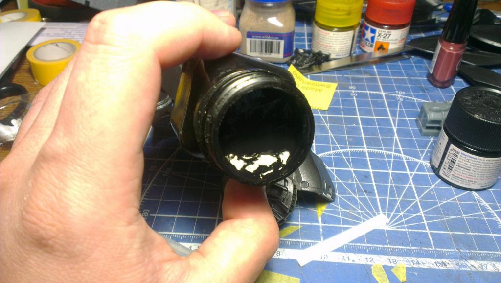

lexer 802 Опубликовано 12 Jun 2017, 19:41:23 Жалоба Поделиться Опубликовано 12 Jun 2017, 19:41:23 (изменено) Подскажите, может кто сталкивался, какой то непонятный трабл случился со смывкой от wilder два дня назад с ней работал все было нормально, закрыл и уехал на рыбалку, сегодня открываю а она превратилась в желе, ф в нее ничего не добавлял, что теперь делать с целым флаконом не знаю, может ее растворить чем то можно, если можно то подскажите чем! Изменено 12 Jun 2017, 19:58:08 пользователем lexer Ссылка на сообщение Поделиться на другие сайты
Vbad 397 Опубликовано 14 Jun 2017, 05:59:02 Жалоба Поделиться Опубликовано 14 Jun 2017, 05:59:02 lexer Алексей, у них это из за проблемы с герметичностью банки бывает. Разбавь уайт-спиритом и перелей в тамиевскую банку, напимер. Ссылка на сообщение Поделиться на другие сайты
lexer 802 Опубликовано 14 Jun 2017, 06:17:47 Жалоба Поделиться Опубликовано 14 Jun 2017, 06:17:47 Дим дело в том что уайт-спирит от тиккурилы его вообще не берет, хотя его все нахваливали, может обычным попробовать? Ссылка на сообщение Поделиться на другие сайты
Max4x4 2485 Опубликовано 14 Jun 2017, 06:36:29 Жалоба Поделиться Опубликовано 14 Jun 2017, 06:36:29 Ну тогда нюхни чем воняет, должна же она чем то разбавлятся. Ссылка на сообщение Поделиться на другие сайты
Vbad 397 Опубликовано 14 Jun 2017, 07:27:08 Жалоба Поделиться Опубликовано 14 Jun 2017, 07:27:08 lexer может полимеризовалась уже? Ссылка на сообщение Поделиться на другие сайты
